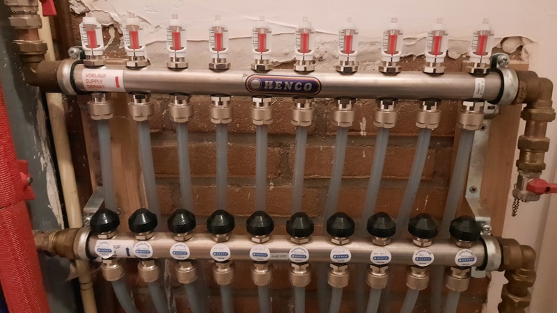

Maar @icecreamfarmer heeft de nieuwere type -D binnen unit. Daar zit op het hoogste punt boven de pomp gewoon een ontluchtings nippel met slangtule aansluiting.
Die 11L is minder dan het minimum, dus de foutcode snap ik wel. Welke pompstand staat die? Tijdens een defrost blijft de flow onveranderd hier, dus neem aan dat jouw 11L ook niet alleen tijdens defrost is?
PVOutput Youless - 9600Wp OZO+WNW | 38° | Goodwe GW6K-DT | Mitsubishi PUHZ-SW75YAA + ERSD-VM2D | Zonneplan Nexus | Gasloos
  • icecreamfarmer
  • Laatst online: 18:03
icecreamfarmer
en het is
Robindd schreef op zaterdag 2 januari 2021 @ 13:03:
Met CV monteur binnen filter schoongemaakt maar kwam niets uit.
Ook in normale modus pompt hij maar 11 liter.
Pomp staat op stand 5 maar pompt na schoonmaken nog steeds maar 11 liter.
Zit een microbelafscheider, automatische ontluchter op retour, auto ontluchter op heen. Plus op de unit zelf zit nog een automatische ontluchter.
Tijdens de eerste run ontluchtte hij het systeem ook goed. Dus het zou mij verbazen als er nog lucht op zit.
Overigens net weer aangezet en hij lijkt te werken water was net 27c) maar hij blijft maar 11 liter per minuut aangeven.
Enige wat ik kan verzinnen is dat de vloerverwarmingverdeler boven nog dichtstaat maar de 8 groepen beneden zou al genoeg moeten zijn.
  • Robindd
  • Laatst online: 17:47
11 liter is wat weinig voor 8 groepen op pomp stand 5 idd.. ik heb 9 groepen en daar gaat bijna 19L/min doorheen op 5.
Er zal zeker iets mis zijn.
Heb je de ontluchting nippel boven de pomp geprobeerd met ontluchten? Daar blijft namelijk lucht hangen die een ontluchter er niet uit krijgt.
  • icecreamfarmer
icecreamfarmer
en het is
Robindd schreef op zaterdag 2 januari 2021 @ 13:38:
Bedoel je boven de waterpomp van de binnenunit? Of de ontluchter bovenop de binnenunit?

Als hij 11 liter pompt, dan is dat niet een probleem met lucht i het systeem: als er lucht in de pomp van de binnenunit zit, dan pompt hij 0 (nul).
als hij pompt, dan pompt hij, het is gewoon alles of niets bij dat ding.
Uit de verschillende teksten hierboven begrijp ik dat er dus géén buffervat in zit?
  • silencer112
  • Laatst online: 18-06-2025
Als eerste zou ik gaan kijken of de flow wel ingeregeld is op de vloerverwarming verdeler. Eventueel checken door 2 groepen verder open te draaien.
Zijn alle groepen na geregeld ? En zijn de lussen goed gespoeld? Als er geen buffer zit waarbij de warmtepomp altijd zijn flow kwijt kan dan zal er een bypass en een retourbuffer in het systeem moeten zitten.
Voor een ontdooi cyclus is namelijk een minimale systeem inhoud benodigd.

11 liter is te weinig, 2 liter per groep moet je makkelijk kunnen halen.

silencer112 schreef op zaterdag 2 januari 2021 @ 14:26:
Zit geen buffervat in. De vloerverwarmingsverdeler hebben we alle groepen vol open gezet.
Bypass en retour buffer zitten er er zover ik weet niet op. Systeeminhoud bg zou meer dan groot genoeg moeten zijn met 8 groepen.
Kan ik de pomp handmatig optoeren?

icecreamfarmer schreef op zaterdag 2 januari 2021 @ 14:42:
Dan ben ik nog benieuwd wat voor leidingen er naar de verdeler gemaakt zijn. Is dit kunstof? Hoeveel mm leiding is het?

Je bedoelt flow. Dat zou met 8 groepen op max 5 liter per minuut per groep niets uit moeten maken.

silencer112 schreef op zaterdag 2 januari 2021 @ 14:45:
28 mm stalen CV leiding.
In de vloer 16mm kunstof.

Zit er ook misschien een belangrijk hoogte verschil in een of meerdere groepen?
Dan zou het misschien helpen, om alles dicht te draaien, en stuk voor stuk 1 groep open te draaien: als er lucht in een leiding zit , kàn dat gebrek aan flow veroorzaken.

icecreamfarmer schreef op zaterdag 2 januari 2021 @ 14:48:
16 mm? Moet toch wel heel kort groepje zijn want anders stopt het snel met twee liter vrees ik ipv 5

Naalroc schreef op zaterdag 2 januari 2021 @ 14:50:
Net defrost meegemaakt en dat werkt dus.
T aanvoer daalt dan wel van 27 naar 17.
Er loopt een 25mm uponor naar de vloerverwarmingsverdeler boven (7).
Die staat nu wel dicht dus water kan daar niet rondstromen.
Ik bedoelde 16mm vv.
In theorie zou dit gewoon goed moeten werken.

reneeke1970 schreef op zaterdag 2 januari 2021 @ 14:51:
Maar ook bij 2 liter zou 16l per minuut haalbaar moeten zijn.

icecreamfarmer schreef op zaterdag 2 januari 2021 @ 15:06:
Zeker nu je ze alle 8 handmatig open hebt gedraaid.
Check pump speed op 5 (service menu, naar beneden scrollen tot pump speed).
Hoor je bij de binnenunit het water lopen als een soort ruis? Dan zit ook daar lucht in. Normaliter mag je niets horen behalve het gezoem van de pompmotor.
Heb je flow meters per groep; zo ja wat wijzen ze aan? Als er een paar groepen niet goed doorlopen, methode @Naalroc toepassen.
Verder alles systematisch checken om uit te vinden waar de flow wordt geremd. Soms kan dat iets onbenulligs zijn zoals een afsluitkraan waarvan de hendel niet goed op de kogel zit: wel parallel aan leiding (= open) maar kogel toch deels dicht.

silencer112 schreef op zaterdag 2 januari 2021 @ 15:09:
Als alle groepen zijn na geregeld en die zijn op het moment van een defrost op temperatuur en daardoor dus gesloten en er is gekozen voor geen hydraulische ontkoppeling via een buffer.
Dan is een retourbuffer toch echt noodzaak om de minimale systeem inhoud te garanderen.[Afbeelding]
De groepen worden niet nageregeld dus staan altijd open.
Zit niet echt ruis op.
  • Remco45
  • Laatst online: 13-11 20:43
Check.
En weet jouw CV monteur dat de wateraansluitingen onder de binnenunit precies omgekeerd zitten t.o.v. een CV-ketel (niet flauw bedoeld, maar macht der gewoonte etc.)
Mitsubishi Zubadan 11,2 kW; 14500 Wp (6100 Oost en 8400 West)

@icecreamfarmer Zou je eens wat foto's kunnen plaatsen van de situatie onder de binnenunit en van de verdelers?

Remco45 schreef op zaterdag 2 januari 2021 @ 15:32:
>:) ik wilde je niet noemen, maar nu je het zelf doet... :+
Hangt natuurlijk wel af van hoe e.e.a. onder de unit is aangesloten.
@icecreamfarmer Zou je eens wat foto's kunnen plaatsen van de situatie onder de binnenunit en de verdelers?
Als ik de verdeler dichtzet geeft hij 0 aan dus dat werkt.
Dit is nu de opstelling
Afbeeldingslocatie: https://tweakers.net/i/Ri23m4C_-0UBiJSFxy5yDOlqtWo=/x800/filters:strip_icc():strip_exif()/f/image/XvCTqZxkoi0O86hTUNKTbAv2.jpg?f=fotoalbum_large
Afbeeldingslocatie: https://tweakers.net/i/6yvTuGsVG3U6jarf33ArKSg1-LY=/x800/filters:strip_icc():strip_exif()/f/image/odjo5AqOlFFx0AfliWfRtEpt.jpg?f=fotoalbum_large

Aansluitingen bovenop de cylinderbox kan ik niet beoordelen: heb er geen documentatie van.
28 mm staal is beter, maar dat is hier niet het probleem. Zelf heb ik 22 mm staal over 14 meter en dat geeft bij 10 groepen 23 l/min.
Wat wijzen de individuele flowmeters aan per groep (aantal liters per minuut)?

icecreamfarmer schreef op zaterdag 2 januari 2021 @ 15:35:
Er is niet bespaard op knelfittingen zo te zien :+
Zoals eerder gevraagd hier boven, wat geven de flow meters aan? Dat zou opgeteld dan ook maar die 11 Liter moeten zijn. Maar de leiding is zo kort, daar zou verder geen probleem in moeten zitten. Die diameter is volgens mij ook totaal geen probleem voor die afstand.
Je hebt wel in de gaten dat die flow indicators draaibaar zijn en daarmee de groepen open en dicht draaien toch?
Het is wel een type -D, maar ik was te snel met mijn opmerking. Het is een unit met geïntegreerde boiler, dus geen idee waar die interne ontluchters zitten en of dat überhaupt nodig is. Zitten er iig voldoende op :P

Robindd schreef op zaterdag 2 januari 2021 @ 16:35:
Ik ben serieus verliefd op dat expansievat, nooit geweten dat ze zo plat konden zijn O+
  • ron321
  • Laatst online: 06:04
Is dat altijd zo?

  • Robindd
Dat durf ik niet te zeggen. Maar er zitten bij deze niet voor niks van die rode vleugeltjes bij :) Ik dacht dat je bijna altijd daarmee je vvw kan inregelen.

Robindd schreef op zaterdag 2 januari 2021 @ 17:07:
Die rode vleugeltjes heb ik niet, zal eens kijken bij mij.
WPB Atag Nuos Plus200, SE 4000H+8x Trina Solar 320Wp AB 185°/32°+6x Trina Solar 320Wp AB 185°/10°,APS EZ1M+2x Trina Solar 325Wp AB 185°/32° ,2x APS QT2+8x Jinko 435Wp AB 5°/32°,ME MXZ-2F42VF+MSZ-EF35VGK-S+MLZ-KP25VF,WP Atag Energion M Light50
  • Maikie18
  • Laatst online: 11:59
Ik heb die vleugeltjes ook en daarmee kun je inderdaad de flow regelen, althans ik haal ze er altijd af om ze te verstellen. Valt overigens niet mee om bijvoorbeeld alles op 0,5 liter te krijgen want soms blijft hij op 1 staan en een klein tikje verder valt hij helemaal terug

ron321 schreef op zaterdag 2 januari 2021 @ 18:30:
Zo'n soort verdeler heb ik dus ook.
Het blijkt dat die rode ring onderaan de flowmeter de borgring is en dat je hem daarna kan verstellen.
Ik ben net aan het zoeken geweest op de site van mijn leverancier.
Die zijn er idd ook, met die borgring :)
Dankjewel, ook aan @Maikie18 : Dat wist ik dus niet. Ik kan de flow dus ook met de flowmeter verstellen, en niet alleen met de blauwe knoppen. Is eigenlijk ook wel logisch als je de groepen ook nog open en dicht wilt sturen.

  • Grolsch
Grolsch
Haha, die blauwe knoppen moet je helemaal niet aankomen, juist DAAROM heb je die flow meters :)
Idd ff met platte schroevendraaier die rode borg dingen eraf en inregelen maar!

Grolsch schreef op zaterdag 2 januari 2021 @ 19:22:
Die ronde rode clipjes moeten er af? Want dat zou een hoop verklaren. Zal zo eens uitzoeken hoe ik de flowmeters kan aflezen.
Blauwe knoppen staan helemaal open kan wel kijken of die pinnetjes goed bewegen.

icecreamfarmer schreef op zaterdag 2 januari 2021 @ 19:37:
Zo ver ik kan zien heb jij niet die borging maar zijn ze zoals ik hier ook heb.
Je kan de flow metertjes gewoon direct verdraaien. Die rode dingen zijn daar een hulp middel voor, niet meer en niet minder. Is gewoon een separaat stukje plastic welke er omheen geschoven zit. Plop je er zo af.
Iets met RTFM? :P
EDIT:
Hoe je ze af kan lezen? Gewoon er naar kijken en lezen op hoeveel L/min die staat tijdens het draaien van de WP :-) helemaal open draaien en van daaruit fine-tunen.
Die rode clipjes zijn gewoon borgingen, om te voorkomen dar er aan de afstelling van de flowchecks door niet-geautoriseerden, (kleuters en zo) gedraaid wordt, waardoor de afstelling per lus ontregeld wordt. Er zit meestal ook een lipje met een gaatje aan waarmee ze verzegeld kunnen worden.
Als je de knoppen er af hebt, dan moet je met de achterkant van een schroevendraaier , of zo, die pennetjes ca 2-3 mm in kunnen drukken.
Normaal gesproken moeten die blauwe knoppen helemaal open staan, en je kan ze er ook gewoon af halen, en dan vervangen door stel motoren, die alleen maar een helemaal open of dicht stand hebben; daarmee kan je per ruimte de temperatuur regelen!
Echt handig hoor..... >:)
Zo zit het bij mij
Rode borgring:
Afbeeldingslocatie: https://i.imgur.com/eovvdYW.jpg
Schroevendraaier eronder:
Afbeeldingslocatie: https://i.imgur.com/y4Fs0bo.jpg
Nu is de borgring eraf, en kun je de flow instellen met dat zwarte ding onder het glas
Afbeeldingslocatie: https://i.imgur.com/GmGe3vA.jpg
Voor de wijsneuzen onder ons, ik heb geen flow op dit moment omdat de WP uitstaat :P
Eerst beginnen alles vol open, en dan inregelen op groepslengte of dT.
Als groeplengtes identiek zijn de groepen met een te hoge flow knijpen tot dat de groepen met een te lage flow omhoog gaan.

Grolsch schreef op zaterdag 2 januari 2021 @ 20:13:
Zo zit het bij mij
Rode borgring:
Ah die heb ik niet, je kunt ze zo draaien met de rode vleugels erop.
Volgens mij bij deze weinig andere keuze dan aan de zwarte te draaien, toch? ;)
Afbeeldingslocatie: https://tweakers.net/i/4d7EnHTa22k9fjK73Jo1MW2YbYU=/800x/filters:strip_icc():strip_exif()/f/image/u6tzBlMumcCDAnXK0itpiVlQ.jpg?f=fotoalbum_large

overwinteraar schreef op zaterdag 2 januari 2021 @ 20:53:
Ik ken dit type verdeler niet, maar kun je niet aan die flow meters draaien?
Bij mij draaien de glaasjes met maatverdeling ook gewoon mee, en is ook henco
Op die zwarte dingen zet je normaal ook je motoren op van naregeling, vandaar dat het me sterk lijkt dat je daar de flow mee moet regelen. Dat zou betekenen dat mensen met naregeling de flow per groep niet kunnen instellen?

Pak de manual erbij, maar zou raar staan te kijken als je die glaasjes niet gewoon zou kunnen verdraaien.

Grolsch schreef op zaterdag 2 januari 2021 @ 21:23:
Of dat je losse regelventielen er onder zou moeten schroeven. Die zaten hier op de originele verdelers namelijk die geen flow meters hadden.
Dát is handige info, want dat betekent dat Henco dezelfde flowregelaars en blauwe doppen heeft als Therminon, en ik dus voor zonekleppen ook kan zoeken op kleppen geschikt voor Henco.

Andrehj schreef op zaterdag 2 januari 2021 @ 21:48:
Ik heb na de bouw onze verdelers netjes gepoetst 8)
(even een half uurtje therapeutisch werk met tandenborstel en stofzuiger en elke keer als ik in mijn technische ruimte kom heb ik er genot van)
Deze verdeler zit bij mij weg gewerkt in een bergkast, ik kom daar nooit en niemand ziet dat ding. Alles wat ik moet weten zie ik in grafana vanaf de bank :+
Kan wel aan die witte kapjes draaien, maar dan gebeurt er niets. Bovenop de flowmeters zit nog een vierkant nokje, beetje vergelijkbaar met verwarmingsontluchter. Die wel eens gepoogd te draaien, kreeg er geen beweging in en was bang kunststof kapot te draaien. Dus maar ingeregeld met de grote knoppen, toch niet van plan daar een motor op te zetten. ;)
Deze Hneco verdeler lijkt trouwens verdacht veel op deze rvs verdelers van Wavin.
@Japie.G helaas geen manual, ook niet online kunnen vinden.

overwinteraar schreef op zaterdag 2 januari 2021 @ 22:23:
Is dit hem niet?
Afbeeldingslocatie: https://tweakers.net/i/xLrg-XrJPutvDbeetM5MmaXwPIc=/x800/filters:strip_icc():strip_exif()/f/image/CtOZNiicrUyq2MBuhYeoK5Ql.jpg?f=fotoalbum_largehttps://www.google.com/ur...Vaw1q4E1EklAacbnK1WLhgNns
