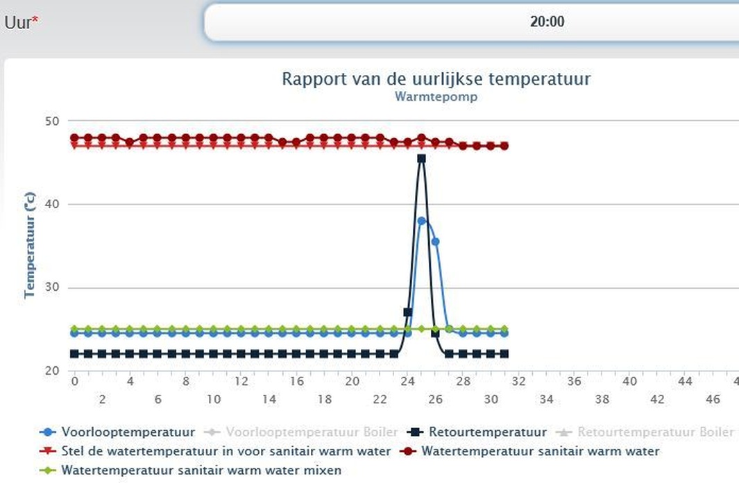

ID-College schreef op zaterdag 2 januari 2021 @ 16:28:
Even een vraag aan de Atlantic Loria gebruikers. Ik probeer de SWW run te snappen maar kom er nog niet echt uit. De comfort warmtetemperatuur staat ingesteld op 52 graden. De eco watertemperatuur staat op 48 graden ingesteld. Ik heb de warmtepomp zo ingesteld dat hij elke dag om 14:00 SWW aanmaakt.
Wat ik zou verwachten is dat de warmtepomp elke dag om 14:00 uur het water opwarmt tot 52 graden. In de praktijk doet hij dat niet altijd, want hij slaat geregeld de run over om 14:00 uur. Waarom is mij een raadsel.
Gedurende de dag koelt het water in de boiler steeds verder af (logisch als je de run overslaat). Vervolgens komt het water op 41 graden aan het einde van de avond / begin van de nacht. Doordat het water nu 7 graden lager is dan de ingestelde termperatuur (48 graden), gaat hij de SWW run starten. Midden in de nacht regelmatig, wanneer dus iedereen slaapt en het lekker koud buiten is. Niet echt handig dus...
Weten jullie hoe dat komt? Waarom slaat hij de run over (water warm genoeg?). Ik wil dat hij gewoon elke dag om 14:00 het water opwarmt naar 52 graden, ongeacht de temperatuur van dat moment (tenzij hij al 52 graden is natuurlijk :P )
Hier ook een Loria duo en zoals al aangegeven hanteert die een hysterie van 7 graden. Onze strategie nu is:
1e comfort stand: 03.00 - 04.00
2e comfort stand: 13.00 - 17.00
Comfort temp is 52 graden
Eco temp is 44 graden
Hij slaat nauwelijks 's nachts aan maar als die dat doet is er in ieder geval voldoende warm water voor de ochtend douchers.
Sinds wij van een CV ketel naar een boiler zijn gegaan (2019) heeft niemand nog een koude douche gehad.

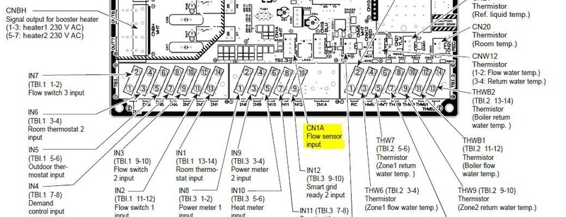

Zie https://library.mitsubish..._ATW_Databook_2019#page-1
ff downloaden als PDF, zoekt wat makkelijker.
Hoofdstuk B, paragraaf 4 (Water circuit diagrams), daar staat hij wel.
Voor de volledigheid, als je WP niet draait geeft code 540 ook daadwerkelijk 0 weer :?

Nou, daar staat precies in waar de flow sensor zit.
Zelf nog nooit schoongemaakt, dus daar kan ik je niet mee helpen.
Kabel en stekker ff checken?
[ Voor 11% gewijzigd door Grolsch op 03-01-2021 13:29 ]

De flow van de WP is goed, dus de pomp en het leidingstelsel is OK.
De aangegeven flow van de WP is blijkbaar onjuist.
Oorzaken kunnen zijn een slecht contact van de connector of de kabeltjes ervan, of een defecte sensor.
Als je handig bent, kan je eventueel zelf wat doen, maar als je het niet vertrouwt, schakel dan b.v. Koevlaas in.
EDIT: eerst even de waarden checken zoals @Robindd hierboven aangaf.
Ik zou als eerste eerst de unit even volledig uitschakelen middels de ronde knop en dan na een paar minuten de connector even los halen en daarna weer goed erop zetten. Probleem is dat ik geen service manual van jouw binnenunit heb. Bij mijn unit is het een 4-polige connector welke op CN1A zit.
Die zit midden, bijna onderaan het controller board van de Cylinder unit.
Afbeeldingslocatie: https://tweakers.net/i/PG8xQvl30P7MqGwEQVdfbZUadr8=/800x/filters:strip_icc():strip_exif()/f/image/yq6FntxwnVn2kSKmEoB2UyGv.jpg?f=fotoalbum_large
Achter het controller board zitten de leidingen.
De flow connector zie je links op de foto in de rode cirkel; let op het clipje rechts: je kan 'm niet zo maar lostrekken:
Afbeeldingslocatie: https://tweakers.net/i/AJ3JplnIT3WJbcZRMOlxvr0W2tU=/x800/filters:strip_icc():strip_exif()/f/image/cSFP4wLJ7bErWDB9PdB15THg.jpg?f=fotoalbum_large
Op de flow sensor zit ook een ronde connector, die ziet er zo uit:
Afbeeldingslocatie: https://tweakers.net/i/du3n6jC-KRCHQcrwRjN-7Eua5YM=/x800/filters:strip_icc():strip_exif()/f/image/JDC0BzNKuOa9jpANEq27X8OD.jpg?f=fotoalbum_large

Keek ik net even in Melcloud, zag ik dit:
Afbeeldingslocatie: https://tweakers.net/i/ZkkYIUKFNTKE5Z50Z9D8uU_i6G0=/full-fit-in/4920x3264/filters:max_bytes(3145728):no_upscale():strip_icc():fill(white):strip_exif()/f/image/CMRfNUkYZUgvBZMIzqbXisRX.jpg?f=user_large
Iemand ooit al eens zoiets gezien? 8)7
De temperaturen Ta en Tr stijgen, en de SWW temperatuur daalt een paar minuten later. Dit betekent dat zonder reden de 3-wegklep is omgeschakeld en daarna weer terug....
Klep heeft (v.z.i.w) zelf geen ingebouwde intelligentie die dit zou kunnen doen.
Heel bijzonder dit.

Andrehj schreef op zondag 3 januari 2021 @ 20:40:
Heel bijzonder dit.
Dat is gek..
Sommige kleppen hebben wel een anti stuck functie dacht ik, die om de zoveel tijd eens doet draaien. Welke klep heb je er tussen zitten?
Dan nog zou het niet erg handig zijn als dat uberhaubt door blijft tellen terwijl die al dagelijks schakelt.
Geen gekke timers in MelCloud geprogrammeerd staan? :P
Heel bijzonder dit.
Als jouw klep op de standaard manier wordt aangestuurd vanuit de binnen unit, dan heeft hij spanning nodig om te schakelen naar de SWW positie, en zoiets komt niet uit de lucht vallen, tenzij er ergens sluiting is tussen de conitinue fase draad en de schakeldraad naar de klep.
Is daar iets aan de hand? Beschadigde kabel?
Is er op het moment van schakelen iemand in de buurt van de klep, kabel, binnenunit geweest die dit veroorzaakt zou kunnen hebben?
  • Andrehj
Andrehj
Robindd schreef op zondag 3 januari 2021 @ 21:14:
Dat is gek..
Ik heb deze klep: https://tameson.nl/kleppe...-3-weg-230vac-relais.html. Voor zover ik weet zit die anti-stuck functie er idd niet op, maar ik ga ze morgen eens bellen.
Nee, anti-stuck in een dagelijks schakelende klep is idd sowieso niet nodig en nee, ik heb geen gekke timers in Melcloud.
Naalroc schreef op zondag 3 januari 2021 @ 21:29:
De klep heeft altijd fase en nul, alleen de schakeldraad bepaalt de positie. 0 is WP, 230V = SWW.
Nope, kabels zijn prima en er is zeker weten niemand in mijn technische ruimte geweest. En zelfs als je er bent, dan is het nog heel erg lastig om die klep te laten schakelen, want dat kan niet van buiten, enige mogelijkheid is 230V op de schakeldraad, of de motor van de klep verwijderen en dan schakelen met een waterpomptang.
Dat zie ik mijn vrouw en kids niet in een paar minuten spontaan doen...
  • Naalroc
  • Laatst online: 17:06
Je bevestigt hiermee, dat de klep zodanig is ontworpen en aangestuurd, dat hij uitsluitend kan schakelen naar SWW als er 230V op de schakeldraad komt te staan, zoals ik ook stelde.
Dan is het dus zoeken hoe die spanning op die draad heeft kunnen komen; je weet al wel hoe dit niet is gebeurd, nu nog even zoeken hoe dat dus wèl is gebeurd.... :?
  • Dapdodo
  • Registratie: Mei 2019
  • Laatst online: 20:52
@Andrehj Ik zou anti-vries gokken, maar zo koud is het toch nog niet?

Naalroc schreef op zondag 3 januari 2021 @ 21:46:
@Andrehj kpaar andere opties:
  1. Kortstondig dipje in stroomtoevoer gehad?
  2. Slecht contact relais CV deel?
  3. Parameters op je thermostaat veranderd of communicstiestoring tussen je thermostaat en WP?
Dat laatste veroorzaakte paar maanden geleden gedoe met mijn 3-weg klep. Kun je uit OTGW aflezen of thermostaat op het betreffende tijdstip een SWW of CV signaal afgaf? Bij SWW signaal doet de WP wat ie moet doen, maar je thermostaat niet...

  • Robindd
  • Laatst online: 17:47
Andrehj schreef op zondag 3 januari 2021 @ 21:39:
Die heb ik ook.
Misschien niet helemaal lekker tegen een eind schakelaar aan gezeten?
Je kan niet achterhalen of het vanuit de mitsu geschakeld werd of niet zeker? Dat kan bijv. met een procon wel :)

  • Andrehj
Andrehj
@Dapdodo Anti-vries stand op een SWW klep? Dat snap ik niet.
@Robindd Ja, ik weet het. Nog geen procon hier. Eerst moet het huis (en de tuin) af. Pas dan is weer tijd voor projectjes met Domoticz, Node-red, Grafana, HA etc.

  • mightym
  • Laatst online: 19-11 15:05
icecreamfarmer schreef op zondag 3 januari 2021 @ 12:51:
Waar zit die flowsensor en hoe maak ik hem schoon @mightym ?
Overigens is het een gloednieuw apparaat.
Het zou mij verbazen als het de flowsensor is. Bij vervuiling geeft deze een heel instabiele uitlezing.
Fluctuerend tussen 0 en een realistische waarde.
Bij mijn binnenunit zat hij overigens rechts in de behuizing op de pers of de retour.
Klein zwart sensortje. Als je de afsluiters dicht zet en de binnenunit aftapt, dan kun je hem er uithalen door het RVS borgclipje weg te schuiven.

@BlueTooth76 Ik heb begrepen dat je alleen met Melcoud hoger kan dan 52 graden..
We're machines just like everything else in nature. (gasloos sinds 01-10-2020, WP: SW75YAA/ERSD-VM2D, DJG WPS 300, 18 hp CPC, 11,1 kWp
  • BlueTooth76
  • Laatst online: 19:26
BlueTooth76
Let the sun shine!
ThaDude schreef op maandag 4 januari 2021 @ 15:37:
Is dat zo? :P
Maar, maar, maar... eh... ik kan wel instellen tot boven de 55 graden en als ik dan een run draai haalt hij dat ook gewoon netjes. Het is de ochtend daarna dat hij weer op 52 graden staat.
Edit: bij "performance data" staat bij het opwarmen van DHW een grafiekje bijvoorbeeld, waaronder:
Time to raise DHW tank temperature 15 – 55[°C]
En bij specifications:
Outlet water temp: +60
Wat bij mij de suggestie wekt (incl. de vermelding dat het tot -15 graden Celsius Tb) dat hij het met 2 vingers in de neus zou moeten kunnen (met een COP van 1.37 voor dat laatste stukje)...
[ Voor 34% gewijzigd door BlueTooth76 op 04-01-2021 15:51 ]

Ik ga voor antwoord A, flow meter defect.
Je bent niet de eerste.
mightym schreef op vrijdag 29 mei 2020 @ 22:18:
Ik geloof dat mitsubishi 395€ ex btw vraagt voor een vervangend setje.. deze kost 75€ ex btw.
En waar heb je 'm gekocht ? Ik zie er 1 op Ebay voor een meier dollar en daar komt nog ruim 31 $ bij verzending.

  • mightym
koevlaas2 schreef op maandag 4 januari 2021 @ 17:54:
Snel filter eruit trekken en dan de dop weer tijdelijk een paar slagen erop, werkt prima.
Deze heb ik besteld:
https://www.wasco.nl/artikel/8651815
32 kWp PV + 80 kWh ESS+ 7.5 kW Mitsubishi Ecodan
  • Remco45
  • Laatst online: 13-11 20:43
Als ik me goed herinner had dit bedrijf onder dat bestelnummer toen een Grundfoss Flow Sensor.
Je had nog gebeld over de verschillen. Nu staat onder dit nummer een Alpha Innotek sensor. Is die ook geschikt?

  • mightym
Remco45 schreef op maandag 4 januari 2021 @ 23:07:
Dit is die grundfoss sensor.
