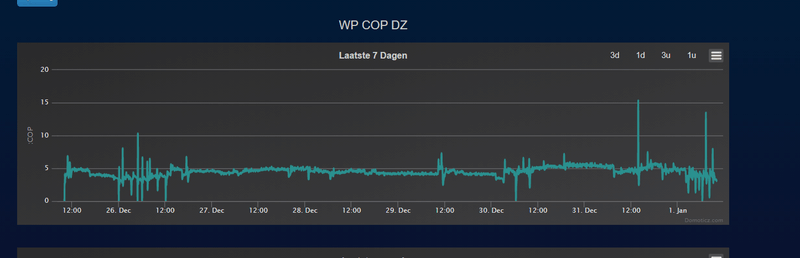

  • Daannn1987
  • Laatst online: 13-11 09:59
Japie.G schreef op vrijdag 1 januari 2021 @ 09:57:
Man man man. De daikin hier begeeft het zo’n beetje. Defrost only. Dagcop as we speak 2,66. Opzich ook wel een prestatie😎
Hier een cop 3,4 ook redelijk wat defrosts.
17 tot nu toe :+
https://snapshot.raintank...TUTMGQhfT605mI778JQjN7OKi
[ Voor 12% gewijzigd door Daannn1987 op 01-01-2021 11:32 ]

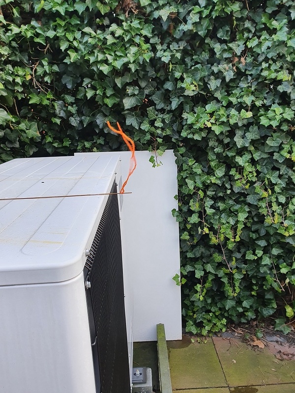

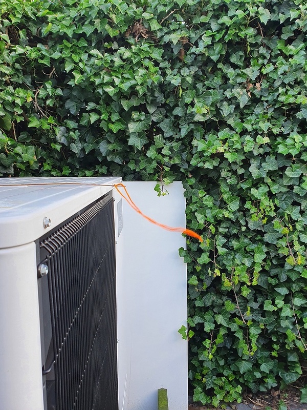

  • Remco45
  • Laatst online: 13-11 20:43
Remco45 schreef op donderdag 17 december 2020 @ 22:05:
Hierbij nog wat aanvullende info.
Vorige week heb ik op een avond tijdens de defrost-dagen middels een simpele proef (dun latje met een wollen draad) de uitstroom van de lucht "bekeken". Als de verdamper eenmaal begint te bevriezen, krijgt de ventilator steeds minder lucht van achteren, dus die wordt overal vandaan gezogen, ook van voren langs de dikke as. Hoe dan ook, de koude uitgestoten lucht wordt steeds meer van de as afgebogen naar boven, opzij en naar beneden.
Mijns inziens verergert dit het probleem omdat er meer koude lucht in de omkasting blijft circuleren.
Zodra het weer kouder wordt zal ik proberen om er overdag wat foto's van te maken.
Hierbij de beloofde foto's @robeeert en andere geinteresseerden.
Datum: 1-1-2021
Weer: hoge luchtvochtigheid, 3 graden, geen wind.
Toerental ventilator: bij alle foto's 740 rpm.
Positie draad: 3 cm voorbij de rand.
De witte plank was bedoeld als contrast tegen de oranje wollen draadjes.
Eerst de maximum uitslag van de wollen draadjes bij een heel lichte ijsaanzetting waarbij er dus nog ruim voldoende lucht van achteren kan worden aangezogen. Foto's geven de flow aan naar boven en opzij.
Afbeeldingslocatie: https://tweakers.net/i/WUKGQsOTV6Un9s9ktP5Hd7r9TyE=/x800/filters:strip_icc():strip_exif()/f/image/iWmMp1UKQw3dYaymsNhxeqxs.jpg?f=fotoalbum_large
Afbeeldingslocatie: https://tweakers.net/i/0gM1Mf6JbUlp7sDLE3qhqlxpgs4=/x800/filters:strip_icc():strip_exif()/f/image/TYHqcExhXM81ZAUJ8cBg4pWv.jpg?f=fotoalbum_large
Vervolgens net voor een defrost waarbij niet meer "door de verdamper" kan worden gekeken:
Afbeeldingslocatie: https://tweakers.net/i/euQ_DMqmVThqwSWcZz8bs7A0F6U=/x800/filters:strip_icc():strip_exif()/f/image/sCJtGoUTyb2cbt0MQhhDwJkY.jpg?f=fotoalbum_large
Afbeeldingslocatie: https://tweakers.net/i/PqwuWE2RX6ZZAgOuccyVQvE4nvk=/x800/filters:strip_icc():strip_exif()/f/image/lMe2yOTESWrY8oL1jCz0z8ga.jpg?f=fotoalbum_large
Het is overduidelijk dat naarmate de verdamper meer dichtgevroren raakt, de luchtstroom sterk radial afbuigt.
Dat betekent dat bij een omkasting rekening moet worden gehouden met deze variatie in luchtstroom.
Bij de smalle "op dak" omkastingen is dit de oorzaak van het steeds opnieuw aanzuigen van de steeds koude(re) uitgeblazen lucht.
Dit resulteert in vele defrosts bij temperaturen ruim boven nul terwijl dit bij andere units zonder deze omkasting niet voorkomt. Dit is d.m.v. metingen aangetoond door @robeeert.
Mijns inziens zijn er drie mogelijke oplossingen:
  1. De kap verwijderen. Dit geeft mogelijk minder geluiddemping.
  2. Een luchtdichte afdichting aanbrengen rondom de ventilatoropening en de voorste binnenzijde van de kast. Denk hierbij aan een Armaflex buisisolatie (maar dan massief) die om de ventilatoropening is aangebracht en goed aansluit tegen de binnenzijde van de kast. Het rooster aan de voorzijde moet daartoe worden verwijderd.Daarbij moet de afdichting zodanig worden aangebracht dat deze niet kan loslaten en de draaiende ventilator kan laten vastlopen.
  3. Een luchtdichte afdichting aanbrengen rondom de verdamper opening en de binnenzijde van de kast. Het rooster aan de achterzijde moet daartoe worden verwijderd. Deze oplossing heeft als voordeel dat er geen conflict kan ontstaan met de ventilator. Nadelen zijn de complexere vorm van de afdichting omdat de verdamper ook openingen aan de zijkant heeft; ijsvorming aan de binnenzijde van de omkasting met zelfs mogelijk fan blade icing en verkeerde (te koude) buitentemperatuur signalen naar de besturing.
Ik heb de foto's ook naar Alklima gestuurd.

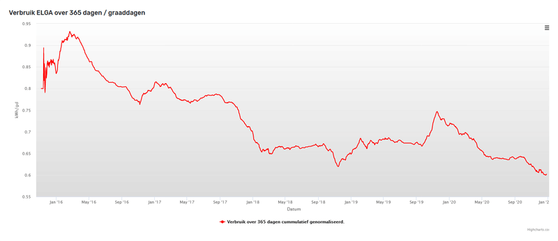

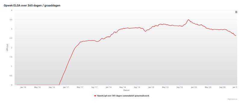

  • mkleinman
  • Laatst online: 18-11 22:03
mkleinman
8kWp, WPB, ELGA 6
Allemaal de beste wensen voor 2021, hopelijk wordt het een normaler jaar dan het knotsgekke 2020.
Hier in december 277kWh in de ACE gestopt en daar 1075kWh warmte voor terug gekregen. COP 3.88. . Gemiddelde temperatuur hier in december 5.6 graden en totaal 373 graaddagen geteld.
Voor heel 2020 komt ons verbruik uit op 1503kWh wat voor ons veruit het laagste verbruik in de warmtepomp ooit is.
Afbeeldingslocatie: https://tweakers.net/i/Y8FF3udZKb7PYsQ3w7LsEVoqAEc=/800x/filters:strip_exif()/f/image/CaA8xfOPasXRD446UF1NNrMq.png?f=fotoalbum_large
Hier ook goed te zien dat kWh/graaddag over een periode van een 365 weer heel rap daalt. En ik heb hier nog steeds geen verklaring voor kunnen vinden.
Duurzame nerd. Veel comfort en weinig verbruiken. Zuinig aan doen voor de toekomst.

  • mkleinman
mkleinman
8kWp, WPB, ELGA 6
Japie.G schreef op vrijdag 1 januari 2021 @ 12:57:
m
Opgenomen kwh per graaddag? Of geproduceerde kwh per graaddag? Opgenomen energie per graaddag daalt sowieso als de buitentemp daalt door slechtere COP/defrost etc
Dit is opgenomen vermogen / graaddag. Afgegeven vermogen / gd is ook nog een interessante misschien. Ik voel een nieuwe grafiek aan komen :)

  • mkleinman
mkleinman
8kWp, WPB, ELGA 6
Japie.G schreef op vrijdag 1 januari 2021 @ 13:02:
Ik denk dat dat de enige grafiek is die echt wat kan zeggen 😀
Of andere weergave; geproduceerde energie vs tBuiten.
Zegt iets over de warmteverlies van je woning.
Grafiek klaar, lang leve min of meer modulaire code.
Afbeeldingslocatie: https://tweakers.net/i/RaG6h-UTaKi33PIqtxYPorf4Ygc=/800x/filters:strip_exif()/f/image/GWaQvlQxoE6bJQUNaftseTZU.png?f=fotoalbum_large
Ik ben nog even zoekende wat ik nu uit deze grafiek kan aflezen.

  • Japie.G
  • Laatst online: 15:03
Japie.G
Colour Classic
mkleinman schreef op vrijdag 1 januari 2021 @ 13:23:
de warmtebehoefte; lees warmteverlies van je woning per graaddag. In ieder geval ongeveer :) Dit houdt natuurlijk geen rekening met wind/natte gevels, interne opwekking etc. Anders was het een compleet vlakke lijn geweest.
Renault Scenic E-Tech EV - PV-Output - 48kWh LiFePo4 op 15kVa Victron systeem

  • Andrehj
Andrehj
Goed bezig! Ik zie dat bij jou (net als bij mij) de condensor niet gelijkmatig dichtvriest, maar dat er horizontale banen ontstaan die niet of veel later dichtvriezen. Heb jij enig idee waar dat van komt? Ik vraag me dat al een tijdje af namelijk.
  • silencer112
  • Laatst online: 18-06-2025
Andrehj schreef op vrijdag 1 januari 2021 @ 14:21:
Lijkt mij omdat de condensor opgedeeld is in 5 secties.
In inspuiting vanaf het expansieventiel en ongeveer 75% van de sectie is het koudemiddel uitgedampt? Stukje oververhitting.
  • Zwerius
  • Laatst online: 11:18
mkleinman schreef op vrijdag 1 januari 2021 @ 13:01:
Je bedoelt neem ik aan niet opgenomen vermogen/graaddag, maar opgenomen energie/graaddag. Immers welk opgenomen vermogen zou je moeten nemen? Die verschilt van minuut tot minuut...
Ik neem aan dat je zoiets bedoelt:Afbeeldingslocatie: https://tweakers.net/i/jhEijOsNUvhvOSZOxW3S3BdUDtY=/800x/filters:strip_icc():strip_exif()/f/image/gszDDMbitGQqQ42yIVm6H9S8.jpg?f=fotoalbum_large
Je ziet dat in de loop der jaren een aantal aanvullende isolatiemaatregelen zijn genomen.
Maar tevens dat het verbruik per graaddag sterk afhankelijk is van het seizoen. Dat wordt grotendeels bepaald door meer/minder zoninstraling in de woning.

  • Dylantje2
  • Laatst online: 17-11 07:06
Dylantje2
sorry Bricklayere here :-)
Daannn1987 schreef op vrijdag 1 januari 2021 @ 13:13:
@Japie.G @reneeke1970 bedankt voor de inzichten ik heb het verwerkt in m'n grafana dashboard
calculated cop positive only = hoe ik het deed
Real cop = hoe @Japie.G het doet.
Het verschilt niet veel maar bij echt Defrostmania wel iets.
https://snapshot.raintank...73xl?viewPanel=49&orgId=2
Real cop is dat met een script?
Like:-)

  • Maikie18
  • Laatst online: 11:59
Omdat daar minder lucht langs aangezogen wordt door het plastic wat ervoor zit?
WH-MDC09J + PAW-TD30C1E5-HI | 10.44 kWp O/W | Venus v3 - 5.12kWh V151 - CT003 V117 - BMS 115. Training app: Trimetra

  • silencer112
Maikie18 schreef op vrijdag 1 januari 2021 @ 15:18:
Dat is alleen het stukje wat je toevallig op de foto ziet. Achterzijde zit heen plastic en is daar geheel vrij.
De condensor (nu verdamper) is opgedeeld in 5 secties.
Koudemiddel spuit daar in en dampt uit door het onttrekken van energie uit de buitenlucht.
Normaal is een verdamper voor ongeveer 75% gevuld met dampvormig koudemiddel.
De reden dat je onderaan de secties weinig tot geen aan vriezen ziet is na mijn mening omdat het koudemiddel daar bijna helemaal is uitgedampt. De verdamper heeft daar een hogere temperatuur en vriest daar dan niet aan.
Het is een technisch verhaal zo maar koeltechnisch gezien geheel normaal.
  • koevlaas2
  • Laatst online: 17-11 17:01
koevlaas2
Dat is normaal, zie ik wel bij meer warmtepompen.

Remco45 schreef op vrijdag 1 januari 2021 @ 12:18:
Datum: 1-1-2021
