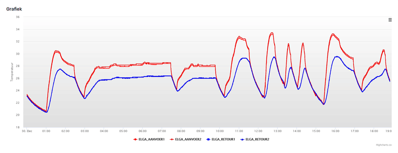

@Grolsch Ik draaide inderdaad op ruimtetemp verwarmen. Dit heb ik gisterenavond naar WAR gezet.
Hier zat denk ik ook heel mijn probleem, veel defrosts omdat hij op die mode blijkbaar op vol vermogen z.s.m. de ruimtetemperatuur wil halen en eenmaal daar zat er zoveel energie in de vloer dat de temperatuur altijd nog ver door liep, er werd mij verteld dat dit adaptief was en dat dit beter zou worden, nou moet ik zeggen dat de laatste tijd de temperatuur inderdaad erg dicht rond het setpunt bleef zitten (invloed van de zon nagelaten).
Nu op WAR en de curve goed ingesteld is er wel een mooie vlakke lijn.
Afbeeldingslocatie: https://i.imgur.com/keVtmpu.png
Pomp staat op stand 4 = 21 liter (3 = 17L en 5 = 23L)
En draait nu op 35 Hz

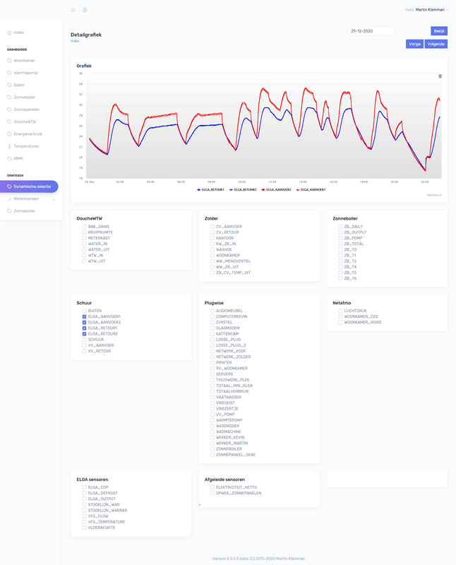

Afbeeldingslocatie: https://tweakers.net/i/wRHGOym0osyDszlAqYy0ALRnwg4=/x800/filters:strip_exif()/f/image/fLXGQqF6wRRXvQu7yj5QAHrM.png?f=fotoalbum_large
Gisteravond en vanavond weer een nieuw schermpje in elkaar geknutseld. Ik heb nu 1 scherm waarin ik 1 chart heb en zelf kan kiezen welke sensoren ik wil selecteren. Inclusief het kunnen kiezen van een dag en door de dagen heen te scrollen.
Voorheen moest ik al die charts met de hand maken dmv javascript. Nu opgelost met een paar regels javascript met jQuery.
Afbeeldingslocatie: https://tweakers.net/i/M5kTDymg13J0-s1-9pwWmouP1EY=/800x/filters:strip_exif()/f/image/ptplg9v0kZ1uk7pgRXSqZevS.png?f=fotoalbum_large

Wel eens van grafana gehoord O-)
PVOUPUT - 13.400WP - Twente
  • mkleinman
  • Laatst online: 18-11 22:03
mkleinman
8kWp, WPB, ELGA 6
yes, samen met InfluxDB als timeseriesDB. Ik heb er al meerdere malen mee gewerkt. Alleen vind ik stiekem dit zelf bouwen ook leuk.
En daar komt bij dat ik inmiddels dik 44 miljoen records in mijn database heb zitten, dat even ombatterijen naar Grafana / InfluxDB is ook een dingetje.

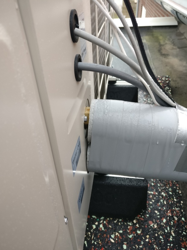

Ik heb een vraag over de isolatie van mijn leidingen van mijn warmtepomp. Momenteel is het zoals onderstaande geïsoleerd. Is het het waard om dat eerste stukje bij de warmtepomp ook nog goed te isoleren? Zo ja, hoe zouden jullie dat aanpakken?
Afbeeldingslocatie: https://tweakers.net/i/S8E-cuflm2TEJZ3fRwhPyK8UTaI=/x800/filters:strip_icc():strip_exif()/f/image/pmQiwoCseBPofvFHKHihwOFL.jpg?f=fotoalbum_large

rolandmegens schreef op woensdag 30 december 2020 @ 12:04:
Ik heb zelf armaflex tape (rol) gebruikt om het laatste eind goed te isoleren. Dat werkt met dat tape goed. Verder een bekisting van binnen bekleed met armaflexplaten eromheen gemaakt.
Afbeeldingslocatie: https://tweakers.net/i/0jKb0LnqJ3UD_T5s32BBSRTlSiQ=/x800/filters:strip_icc():strip_exif()/f/image/IVWlvELGkNMxXboQUH6iSPCt.jpg?f=fotoalbum_large
Oh zo'n bekisting is ook wel een goed idee inderdaad! Moet alleen even kijken of ik daar de ruimte voor heb, de water leiding klemt nu al onder de dakgoot namelijk.
Voor armaflex dus gewoon iets zoals Mat en rol ?
  • JanAllElectric
  • Laatst online: 13-11 19:54
rolandmegens schreef op woensdag 30 december 2020 @ 12:19:
Rol voor de aansluiting warmtepomp en buitenleiding. Dat kan heel nauwkeurig worden aangebracht. Mat voor de binnenbekleding van de bekisting.
Kabels zitten ook mooi in de bekisting O-)
Aan de binnenzijde van de warmtepomp heb ik ook zoveel mogelijk armaflex matten geplakt. Ook aan de binnenkant van de in/uitlaat. Eenmalig alle zijpanelen even losgemaakt. Leuk werkje voor in de zomer. De warmtepomp maakt buiten nauwelijks lawaai. Binnen hoor je bij defrosts wel een lichte brom helaas. Dat is een soort staande golf. Op de ene plaats hoor je het wel, 1 meter verder weer niet. Stom toeval is dat ik op mijn vaste zitplaats aan de eettafel de brom net wel hoor, de WAF ernaast hoort niets. 8)7

Thanks! Als ik dan toch armaflex koop kan ik meteen de compressor inpakken, misschien helpt dat nog wat met zijn performance (bij koud weer kan de mijne geen hoge temperaturen aan)
  • JanAllElectric
rolandmegens schreef op woensdag 30 december 2020 @ 12:32:
Inpakken helpt tegen geluid, helaas niet tegen defrosts en de mindere performance tijdens defrosts. Wat wel (enigszins) helpt is een vlakke lagere stooklijn en 24/7 stoken zonder nachtverlaging.

Vannacht is het nog kouder geweest dan gisteren en vandaag nog maar 1 defrost gezien.
Afbeeldingslocatie: https://tweakers.net/i/XA7BaP9l3g8i212_FVeiDpCvmTA=/800x/filters:strip_exif()/f/image/jcn0jr8osut1vDwvQs1GgabZ.png?f=fotoalbum_large
Vannacht bij setpoint 19.0 graden twee hele lange runs bij hele lage Ta.

Maar weer eens een update over mijn Stiebel Eltron WPL15 ACS uit 2017.
Dik twee weken terug ging het ding op een koude vrijdag met een paar foutmeldingen tegen de vlakte. Ik hoorde al dat hij moeite had met ontdooien. Kort vlak achter elkaar... en na vijf keer zegt hij dan: bekijk het maar. Het was inmiddels al avond dus de installateur bellen, lukte niet meer. Volgende ochtend bij +6°C de pomp een reset gegeven om te zien wat dat zou opleveren. Eigenlijk meteen een melding: koudemiddel gebrek. Tsja... dan houdt het op.
Lang verhaal kort: elektrisch noodbedrijf ingeschakeld, maandag installateur op bezoek en zij zagen via de software niets anders dan wat de melding al zei: koudemiddel gebrek. Melding doorgezet naar Stiebel Eltron, melding doorgezet naar Warmtepomp Service Noord Nederland. Fast forward naar gisteren (kerst, corona, druk) en inderdaad een lekje gevonden op een 'logische' plek.
De druksensoren bij de compressor zaten met een stukje isolatieschuim en tie-wrap aan de betrokken buis vast. Gevolg dat door de trillingen van de compressor er relatief makkelijk metaalmoeheid kan ontstaan. En de wet van Murphy schrijft voor dat dat dan ook gebeurt... De monteur heeft het gaatje gedicht en meteen een kunststof houdertje geplaatst waardoor de sensoren nu mooier vastzitten. Ik was niet de eerste...

Wil je daarmee aangeven dat met een premium merk van 3 jaar oud, je dik 2 weken in de kou(letterlijk) hebt gezeten?

Er was natuurlijk wel noodbedrijf in de tussentijd. Dus figuurlijk.
Maar ik wist niet dat die koudemiddelleidingen zo fragiel waren eigenlijk, maar die verbindingen blijven een zwak punt. Ze hadden beter de buis naar de sensor een stuk korter kunnen maken denk ik.
