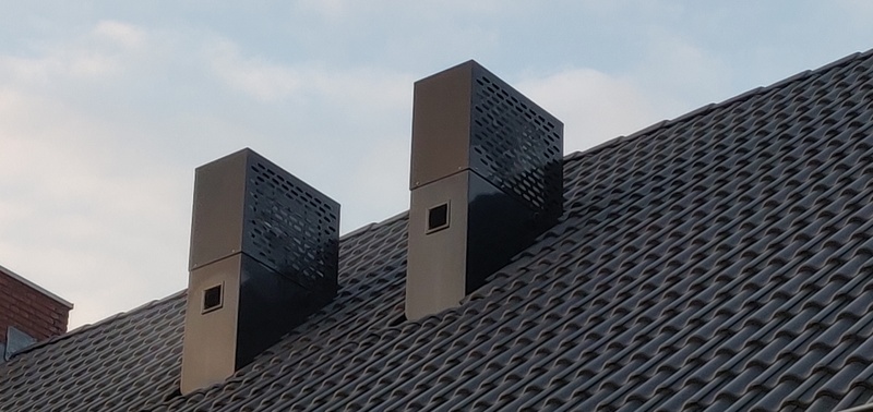

Jouw kap komt zo te zien van Hydrotopworks uit Deventer.
Die van @robeeert herken ik niet, mogelijk van een andere fabrikant.
Op deze webpagina staan twee links naar een tekening en een installatiehandleiding:
https://www.hydrotopworks.nl/producten/hydrocap/
Op de tekening staat bij de Uitgangspunten:
"(Lucht)afdichting door derden"
Op youtube staat een recente film (10 nov 2020) en daar is te zien vanaf 1:37 tot ca 2:00...
https://www.youtube.com/w...RBp3eGRE&feature=emb_logo
...dat je dwars door de kap heen kunt kijken aan de linkerzijde.
Er lijkt geen enkele vorm afdichting in te zitten, zie ook deze screen shot:
Dat betekent dat de derde partij dit (nog) niet heeft onderkend en/of aangepast.
De kap is ook aan de bovenzijde dicht, dus bij zoninstraling en weinig wind zal de temperatuur in de kap - en dus ook gemeten waarde van de Tbuiten sensor - hoger zijn dan werkelijk.
Een goede afdichting aan de uitblaaszijde is noodzakelijk.
Vraag is of de Tbuiten sensor aan de achterzijde zonder afdichting wel voldoende wordt omstroomd met buitenlucht en zo bij bedrijf de werkelijke Tbuiten aan zal geven. Vooral als er weinig tot geen wind staat.
Mogelijk is een externe sensor noodzakelijk, zeker als er ook een afdichting aan de achterzijde rondom de aanzuigopening wordt gemonteerd.

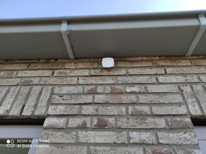

Ik heb inderdaad een externe Tbuiten sensor gemonteerd. De originele Tbuiten sensor gaf inderdaad een mega afwijking zodra de WP aan ging.

t.oswald schreef op woensdag 25 november 2020 @ 11:18:
Misschien is de beste oplossing voor de Wp om die eruit te halen en gewoon in de tuin te zetten? Voorstel aan de installateur dit als goedmaken gratis te verzorgen? En anders meer publiciteit zoeken zodat VolkerWessels, de aannemer en de installateur hun verantwoordelijkheid nemen en honderden toekomstige gevallen worden voorkomen?
Alle techniek, boilervat en WTW, is op zolder geplaatst. Ook nog in het midden van de woning, waardoor het bijvoorbeeld vrijwel onmogelijk wordt om een aanzuigpunt van de WTW op de gevel te realiseren zoals @Andrehj voorstelt (wat eigenlijk de enige juiste oplossing is). Ook het plaatsen van de WP in de tuin gaat een ding worden, omdat dan een forse afstand overbrugd moet worden en dat nu eigenlijk niet meer te realiseren is. Ik ben nu in afwachting van een reactie van de installateur.
Terecht punt voor de toekomstige gevallen. Hopelijk leren ze hier iets van en worden de toekomstige installaties er beter van.

robeeert schreef op donderdag 26 november 2020 @ 09:27:
misschien niet 100% correct, maar het lijkt me als je de aan (of afvoer) van onder de dakpannen voorziet van een pijpje, dan komt het in ieder geval uit op "vrije lucht".

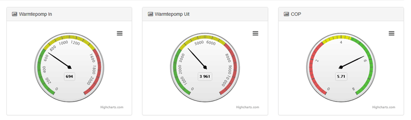

Weer wat leuke dingen erbij gemeubeld in mijn eigen domoticasetup.
Afbeeldingslocatie: https://tweakers.net/i/BUE8ETqPqN5W3EFMbcrJ1JJ1_tk=/800x/filters:strip_exif()/f/image/9JPcffQCNEmp9FdTgIUridZ1.png?f=fotoalbum_large
Live dials hoe de warmtepomp het doet. Ik ben nog aan het broeden om het startscherm verder uit te breiden met meer grafieken ipv de enorme brij aan data die er nu op staat.
Duurzame nerd. Veel comfort en weinig verbruiken. Zuinig aan doen voor de toekomst.

mkleinman schreef op donderdag 26 november 2020 @ 22:08:
Mooi!
De Elga Ace heeft niks handigs om de flow te meten geloof ik hè? Ga binnenkort temperatuursensoren ophangen en de aan/uit signalen meten, dat is in elk geval iets :)
Het begin is goed, als je 3 weken verder bent :P :
Afbeeldingslocatie: https://www.mupload.nl/img/02j1ke.png
Afbeeldingslocatie: https://www.mupload.nl/img/8yo6r60zt80rc.png
Het moge duidelijk zijn dat ik mijn WP beter onder controle heb dan mijn vrouw & kinderen :+
[ Voor 7% gewijzigd door Grolsch op 27-11-2020 00:18 ]

Grolsch schreef op vrijdag 27 november 2020 @ 00:15:
Mijn hoofdscherm is meer op text gebaseerd.Ik heb dit kleine pareltje nu draaien. ( spoiler: information overkill! )

mkleinman schreef op vrijdag 27 november 2020 @ 09:03:
Hoe lees jij trouwens je luchtdruk en co2 gehalte uit? Via een Netatmo?
Dit gaat inderdaad nergens meer over, en ik maar denken dat ik autistisch ben :P :+
Ik zelf ben meer van de tellertjes i.p.v. platte tekst, deze was ik nog vergeten :P
Afbeeldingslocatie: https://www.mupload.nl/img/lj2s86.jpg
Welke software gebruik jij voor je dashboard :?

Afbeeldingslocatie: https://www.mupload.nl/img/rduzxwsca.png
Afbeeldingslocatie: https://www.mupload.nl/img/cqknbmwff.png
Buitentemperatuur is nu weer 5 graden, dus ik denk dat het nu wel afgelopen is met defrosten.
