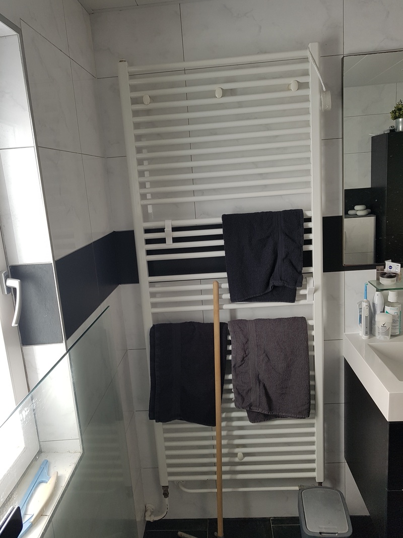

Afbeeldingslocatie: https://tweakers.net/i/Cz5jYAemZWDmKQSVrQP6-FYrm5w=/800x/filters:strip_icc():strip_exif()/f/image/dQXCSZx9NuUBlCTf2SpsVNEP.jpg?f=fotoalbum_large
Update: Deze hangt er bij ons.
Duurzame nerd. Veel comfort en weinig verbruiken. Zuinig aan doen voor de toekomst.

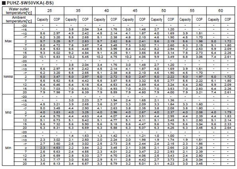

koevlaas2 schreef op maandag 23 november 2020 @ 23:02:
Ik heb een Suz-swm80va voor iemand besteld, nou ik ben benieuwd.
Voor de SWM80VA kwam ik op 5.3 kW bij -10oC en 4.4 kW bij -15oC.
Deze vermogens zijn wel een schatting door COP data uit het data boek te extrapoleren naar deze buiten temperaturen en de Ta die ik dan denk nodig te hebben en de dan gevonden COP te vermenigvuldigen met de max input power van deze units.
3200 Wp OZO+10000 Wp ZZW+3200 Wp WNW - Daikin 4MXM68N + 3 x FTXM20M2V1B + FTXA50A2V1BT - Vaillant AroTherm 125/5 & Boiler VIH RW 300/3 MR

PentaClover schreef op dinsdag 24 november 2020 @ 08:49:
Dat is er van uitgaande dat ik de Daikins dan alleen voor koelen gebruik. De WAF van verwarmen met de Daikins is niet zo hoog heb ik afgelopen 2 maanden geleerd >:)
Een J serie Panasonic monoblock van 5kW doet nog 5kW bij -15. Als je dan voor die paar dagen per jaar dat het echt koud word de airco er bij aan zet zal dat de WAF niet echt aantasten denk ik. Desnoods laat je hem dan alleen in de nacht meedraaien als er niemand in de woonkamer is zodat je huis minder afkoelt.

BarryH schreef op dinsdag 24 november 2020 @ 09:34:
@robeeert De Kap lijkt mij ook de grootste kansmaker op het probleem.
Kan je op je warmtepomp aflezen hoeveel kWh warmte deze op heeft gewekt versus het stroomverbruik?
Zo ja, dan daar mee beginnen. Dan kan je de COP berekenen en kijken of je echte onderperformance hebt. (je zou, met vloerverwarming, toch wel op een COP van 4-5 uit moeten komen.
Als je naar de installateur kan aantonen dat je ruim onder de 4 blijft met de COP, dan heb je ook een duidelijk verhaal op performance waar je hem aan kan houden. En moet hij wel erkennen dat er iets niet goed zit.
Op zich klopt dit wel, maar dan gaan we n.m.m. voorbij aan de meetwaarden van @robeeert en zijn buren.
Ook deze WP vereist voldoende vrije ruimte:
Afbeeldingslocatie: https://tweakers.net/i/Eq4QcM4A2IlRKnaBANyzwJnAoJg=/full-fit-in/4920x3264/filters:max_bytes(3145728):no_upscale():strip_icc():fill(white):strip_exif()/f/image/HU1GXJYXLrXyNOK6LrSqxo0z.jpg?f=user_large
Daarnaast is uit het Performance Manual duidelijk te lezen dat de COP daalt bij een lagere Tbuiten (TH7).
Afbeeldingslocatie: https://tweakers.net/i/v_ta9ijTDMIj6wouVsuH-8nouCw=/full-fit-in/4920x3264/filters:max_bytes(3145728):no_upscale():strip_icc():fill(white):strip_exif()/f/image/yykWlZKxdqmOveuugORLA2yD.jpg?f=user_large
Tenzij de verkopende bouwer van de woning en/of Alklima een specifieke performance heeft afgesproken, mag de koper zich beroepen op die performance tabellen. Een slechtere COP hoeft hij niet te accepteren.

  • Remco45
  • Laatst online: 13-11 20:43
icecreamfarmer schreef op dinsdag 24 november 2020 @ 12:27:
Ik ben nu langzaamaan bang aan het worden dat ik de verkeerde mix heb gekocht.
Volgens het Databook deel B Indoor unit Combination Table kan deze combinatie wel:
Afbeeldingslocatie: https://tweakers.net/i/SsO3MFJZTYG8fsGMcTSKoiZZCoM=/full-fit-in/4920x3264/filters:max_bytes(3145728):no_upscale():strip_icc():fill(white):strip_exif()/f/image/h7flfX5FXPkaxNVycVnAANmw.jpg?f=user_large
Sorry, uitlijning klopt niet helemaal...
Afbeeldingslocatie: https://tweakers.net/i/hKRZPPxjirRaquzUDZrTRu0AEAg=/full-fit-in/4920x3264/filters:max_bytes(3145728):no_upscale():strip_icc():fill(white):strip_exif()/f/image/jbWLx1DB8RYSsPjd43RC5k23.jpg?f=user_large
Onderste regel is jouw binnen unit ERST30D-VM2ED en de vierde kolom is de PUHZ-SW75VAA als ik het goed heb.
Deze combinatie wordt ook aangeboden door b.v. Ecoclimagroup:
https://www.ecoclimagroup...w75vaa-erst30d-vm2ed.html
Link naar databook:
https://library.mitsubish..._Databook_R32_2020#page-1
Er staat R32 op, maar op er staan ook 410A units in.
Tabel op bladzijde 116; heb mijn posting aangepast zodat je de stukjes tabel kan lezen.

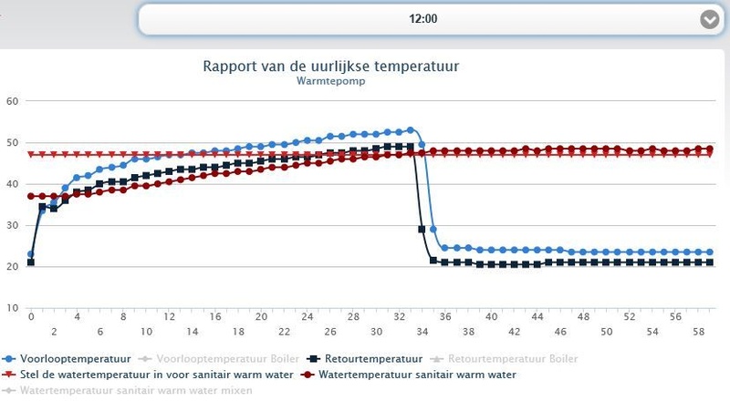

Dank voor de reacties! Ik probeer hieronder op nog enkele vragen te reageren.
@BarryH In het menu van de thermostaat kan ik de opgenomen energie en de geproduceerde warmte aflezen (overigens lijken die getallen niet helemaal zuiver).
Heel 2019 heeft de WP 1567 kWh opgenomen en 3682 kWh warmte opgewekt voor alleen de verwarming. Dat zou een COP van 2,35 betekenen als ik het goed heb, dat lijkt mij bizar laag in vergelijking met de genoemde COP 4.
November 2020 heeft de WP 100 kWh aan elektra opgenomen en 376 kWh aan warmte geproduceerd. Dat zou een COP van 3,76 zijn.
Als ik dat afzet tegen de performance tabel die @Remco45 heeft bijgevoegd, dan zou de COP van november te laag zijn. Als ik namelijk kijk naar de gemiddelde temperatuur in november tot dit moment dan bedraagt die ongeveer 6 graden celsius en de WP draait het grootste gedeelte van zijn runs overdag. De berekende COP komt meer overeen met de COP die je behaald op een buitentemperatuur van 2 graden.
Ik zal deze informatie neerleggen bij de installateur en eens kijken wat daar uit gaat komen.
@Chris_82 Wat bedoel je precies met een grote open verbinding? Uiteraard meer dan bereid om andere foto's te knippen als daar behoefte aan bestaat.
@Grolsch Ik ga ook nog eens testen met een vaste aanvoer van 29 graden. Hoe kan je precies een vaste aanvoer instellen? Ik kan in het menu van de Ecodan alleen een bereik aangeven en de laagste maximum waarde is 35 graden.
Verder heb ik vandaag ook nog gekeken naar de TH7 waarde en deze was vier graden lager dan de buitentemperatuur. Maar hij stond vandaag op een lager tempo te draaien. Zometeen gaat de SWW run en daar zal ik ook de waardes in de gaten houden.
SWW is nu een kwartiertje bezig en de temperatuur is met 7 graden gedaald. Zie de volgende foto's:
https://imgur.com/Yzq6nft - TH7 = 11
https://imgur.com/ppmvoTr - TH7 = 4
Weer wat geleerd over het defrosten. Het blijft mij wat onduidelijk waar dat nu van afhankelijk is.
@Dapdodo De WTW zuigt in de kap zijn lucht aan en de afvoerlucht wordt aan de andere kant van het dak uitgeblazen, daar zit wel een duidelijke scheiding in. Hoe precies in de kap de lucht wordt aangezogen, is mij niet duidelijk. Ik kan de kap helaas niet van dichtbij inspecteren.
[ Voor 4% gewijzigd door robeeert op 24-11-2020 15:48 . Reden: Foto's van TH7 toegevoegd ]

robeeert schreef op dinsdag 24 november 2020 @ 15:38:
Je moet je verwarmingsmodus van voorlooptemperatuur afhalen (daar staat hij nu op) en veranderen naar vaste Ta.
Afbeeldingslocatie: https://www.mupload.nl/img/f4pthcyo9.jpg
Dus dat icoontje met thermometertje en druppeltje.
Maar je probleem is dat koude uitgeblazen lucht wordt aangezogen aan de zuigkant, dus dat moet opgelost worden.
Als je dit hebt opgelost ben je van de problemen af.
