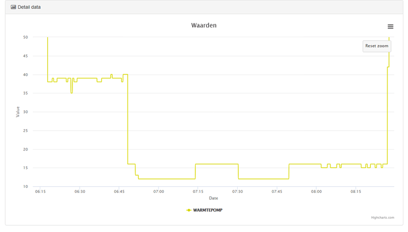

Hier ook een heerlijke nacht met de oude elga
https://imgur.com/a/ajxTE86.
Temp rond de 4 graden. 1 defrost aan het begin van de nacht.
Ta rond de 32 graden Tr 29 graden. Huis heerlijk 21 graden gehouden. Hier wordt wel verwarmd op binnen temp. Icm een Anna thermostaat. Een goede reden te bedenken om op WAR over te gaan? Met deze grafieken hoor je mij totaal niet klagen over de oude elga!

En het voordeel van een lage Ta is lagere gastemperatuur, Verder terug moduleren en lagere input van kWh's?
Hoever kan de 'oude' Elga terug moduleren? Bij mij moduleert de Elga s nachts tot ong. 50% terug. Daarbij een Ta van 32 waardoor de kamer de hele nacht 20.9 graden blijft.

D.m.v. HA ff setspoint op 35 graden gezet, en gaan met die banaan :P
Afbeeldingslocatie: https://www.mupload.nl/img/6kkunksq5dyv.png
Afbeeldingslocatie: https://www.mupload.nl/img/zbkoile.png

Afbeeldingslocatie: https://tweakers.net/i/yUCJBuzY-cpy542ro1nIFzcJ3ak=/800x/filters:strip_exif()/f/image/7FvXxSAfAAvvq19876czwaKE.png?f=fotoalbum_large
Het verschil in op temperatuur houden en extra verwarmen is best fors, je kan precies zien welke periode er extra warmte nodig is en hoeveel zuiniger het lijkt om continu op 1 temperatuur te stoken.
Nu is vandaag niet helemaal representatief omdat ik extra heb gestookt vanaf 09:00. Mijn Daikin airco is vandaag gerepareerd en opnieuw afgevuld. Om het persgas in het systeem te krijgen moet de compressor draaien op koelen. En mijn Daikin koelt slechts tot 18 graden.
Wordt wel een leuk experiment om te doen de komende weken.
Verder nog wat interessants ontdekt. Het moment dat het verbruik van de ACE van 12W zakt naar 10W dan weet ik dat de thermostaat weg is gevallen.
Duurzame nerd. Veel comfort en weinig verbruiken. Zuinig aan doen voor de toekomst.

mkleinman schreef op zaterdag 21 november 2020 @ 22:29:
Kort samengevat, nachtverlaging gaat je niks opleveren?
Om die reden ga ik binnenkort mijn Daikin regeling door de watts laten overnemen, Dan ga ik van een kamertemperatuur hysterese van 1 graad naar 0,2. Lijkt me toch een stuk zuiniger. Althans, dat zegt mn gevoel. Ben dus heel benieuwd! Heb nu een run van 8 tot 12 uur lang, en dan 12 tot 16 uur niks meer. Dan moet de Daikin dus weer bakken energie pompen om die graad er weer bij te krijgen. De watts thermostaat draait nu on the side mee voor kalibratie en zodat ik handmatig nu kan kijken wat straks de schakelpunten worden. Ben bijna zo ver om het systeem aan de Daikin te gaan koppelen..

TweakersOnly schreef op zondag 22 november 2020 @ 10:52:
Kun je toch instellen via parameter PP015 Pompnadraaitijd CV. Instelbaar van 0-98 minuten of bij 99 minuten continue.
Update: PP015 staat bij mij op 3 minuten ingesteld. Toch zie ik de pomp 30 minuten nadraaien. :?
Afbeeldingslocatie: https://tweakers.net/i/0GRKYuBPuLsuURE5qOmAB002sWg=/800x/filters:strip_exif()/f/image/f8Am8ZFLoEnFKUftjr4d4z6x.png?f=fotoalbum_large
30 minuten lang op iets boven de 30W. ( pomp draait ). Dan terug naar 12W, standby met thermostaat. Dan zie ik een hik omhoog naar 16W, terug naar 12 en dan weer naar 16.
Het gekke is dat die hiks van 12 naar 16 en weer terug zag ik niet bij de Touch thermostaat. Toen was standby simpelweg 10W.
[ Voor 48% gewijzigd door mkleinman op 22-11-2020 11:19 ]
