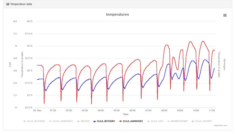

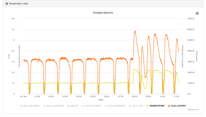

Eerste defrosts fest van het jaar zit achter de rug: https://imgur.com/a/g9QJYMl
Zon staat nu op de buiten unit ondanks dat het hier nu 2 graden is buiten verwacht ik geen defrosts meer. Binnen temperatuur gezakt van 20.8 naar 20.5. wp kan helaas de kamer met zo'n nacht niet op temperatuur houden. Net de gordijnen open met t zonnetje naar binnen en het is al weer 21 graden binnen. Heerlijk! Echt heel blij met de WP

Twan dz schreef op zondag 29 november 2020 @ 10:13:
En als het zonnetje sneeuw word, dan nog blij?
Hier één defrost vamorgen en kamer is boven 21 gebleven.
Wp pruttelt verder met 800/1100 watt.
Ta is 31 nu
Is hier 1.2 graden buiten en hele dunne mist

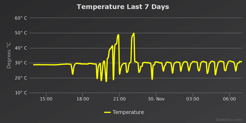

Robindd schreef op zondag 29 november 2020 @ 07:46:
Nou @Andrehj , de eerste defrost is een feit, echter duurde die welgeteld 3 hele minuten. Is dat niet erg kort?
Bij mij zien ze er (in Melcloud) als volgt uit:
Afbeeldingslocatie: https://tweakers.net/i/6SYUX09b3yO4ZaQ0XEmLIVRAnXo=/800x/filters:strip_icc():strip_exif()/f/image/N951rciEo5VLytPoCe1PDQLL.jpg?f=fotoalbum_large
Duurt een minuut of 5 dus. Maar ik weet niet welk deel daarvan de output "defrost" hoog is, want die monitor ik niet.
Overigens heb ik mijn WP nu maar op continu verwarmen gezet (ook 's nachts aan dus). Gaat echt veel beter dan gisteren (is ook minder vochtig, dus wel een slecht vergelijk). Gisteravond om 19 uur nog een defrost, en de volgende pas om 8:20 vanochtend.
Gisterochtend draaide de WP vol gas om het huis 0.5°C op te warmen, en dat in de mist... Daardoor rond de 1.5 kW verbruik, terwijl ie nu de heel nacht en ochtend op bijna minimum vermogen pruttelt. Dit is veel stabieler zo.
@LangeFries : Ondanks de lage Ta van zo'n 25 graden gaan de defrosts probleemloos zonder heater (kan ook niet, want die staat uit). Is dat bij jouw Nibe niet altijd zo?

Hier in Nuland ook puinhoop met de oude elga. Elke dip is een defrost.
https://imgur.com/a/sCWihk8
Ik denk dat ik de plofketel weer aan ga zetten
[ Voor 18% gewijzigd door Twan dz op 29-11-2020 19:22 ]

Twan dz schreef op zondag 29 november 2020 @ 19:21:
Ik neig ook naar de plofketel.. lijkt economischer.

8kWp, WPB, ELGA 6
Dit is een bijna een klassieke grafiek van de defrosts van de ELGA. De periode tussen defrosts is bijna exact hetzelfde. De ELGA doet een defrost niet alleen op basis van hoe zijn wisselaar werkt buiten maar ook op een timer.
Je ELGA is bij deze temperaturen simpelweg niet bij machte om je woning warm te houden vrees ik.

Afbeelding van een testje:
https://imgur.com/a/6VPxE5Z
Met Ta30 in defrost mania mode. COP 2,94 gemiddeld. Met een gemiddelde power van 4,62kw
Met Ta35 in defrost mania mode. COP 2,77 gemiddeld. Met een gemiddelde power van 5,73kw
Helaas heb ik die extra kw aan power wel nodig hier.. Zal dus gewoon een stooklijn moeten maken die bij 5gr+ Ta 30 (of lager) kiest, en van 5gr- tot 0gr moet de Ta oplopen naar 35. Dan draait de Daikin bitch toch op max power, dus valt er niet meer uit te halen.
Tijd tussen defrosts blijft ongeacht welk vermogen ik vraag hetzelfde..
Ik zie bij wat google werk verschillende Daikin units met hetzelfde gedrag voorbij komen helaas.
- Link
- Link
Dit bevestigt mijn vermoeden dat ik gister door mijn timelapse filmpje al had.. Dat ding defrost gewoon op vooraf ingestelde tijden, ongeacht of de condensor dicht zit of niet.. ;w

mkleinman
8kWp, WPB, ELGA 6
TweakersOnly schreef op maandag 30 november 2020 @ 10:02:
Heb je ter vergelijking ook de input en output van de warmtepomp over de afgelopen nacht?
Iets voor 8 uur vanochtend HP058 ( stille modus ) uit gezet. Dat had ik eerder moeten doen denk ik.
Overigens; Cijfers kloppen niet helemaal. Ik zie nu een afwijking in de interne sensoren van de ELGA ( temperatuur ) en mijn sensoren ).
Watt In en Watt Uit
Afbeeldingslocatie: https://tweakers.net/i/2Zgr0tyNY1BKXJ7yX1K0nfVml1E=/800x/filters:strip_exif()/f/image/A6ShpIM6UGfnEdeuRUV5zirk.png?f=fotoalbum_large
Ta en Tr
Afbeeldingslocatie: https://tweakers.net/i/lzYdmq9OOMf9eZkfpl7UV8KUBHo=/800x/filters:strip_exif()/f/image/IU4eblQysLhxqKxB6831qjD4.png?f=fotoalbum_large
