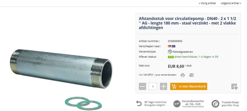

  • Dewim1
  • Registratie: Januari 2020
  • Laatst online: 10-11 12:51
ditbenikecht schreef op zondag 15 november 2020 @ 10:46:
@Dewim1 Bedankt voor de tip, dan moet ik daar eens aan draaien en kijken wat er gebeurt.
Dan hoef ik de pomp er niet meer uit te halen. Hoever mag ik draaien?
@Luc S De thermostaatkraan kan toch ook ook op maximaal staan, dan laat die ook alles door. Of bedoel je dat het ventiel daarvan beperkend is?
Ik heb hem helemaal dicht. dan mengt hij helemaal niets meer
en het ventiel en de thermostaatkraan vervangen voor 2 kogel kranen
De pomp is er nu ook tussen uit (dit staat nog niet op de foto) was niet perse nodig geweest maar op advies van hier er toch maar tussenuit gehaald voor zo veel mogelijk flow
er is bij heima24 een speciale pijpnippel voor de doel beschikbaar
https://www.heima24.de/in...gen.html?cache=1605446764
haal nu maximale flow van mijn panasonic monoblock 9kw
Afbeeldingslocatie: https://tweakers.net/i/6Po_maGGGmfmVtq8JD9QpsgFTpY=/full-fit-in/4920x3264/filters:max_bytes(3145728):no_upscale():strip_icc():fill(white):strip_exif()/f/image/nOigLLFJZyvOoja5aBQD8qqb.jpg?f=user_large
Afbeeldingslocatie: https://tweakers.net/i/G-22Nxzik-hae5oSk1d1mL9UxGA=/800x/filters:strip_icc():strip_exif()/f/image/IcjtdWC14IcYXKkzaDtXIb5G.jpg?f=fotoalbum_large
[ Voor 3% gewijzigd door Dewim1 op 15-11-2020 14:35 ]

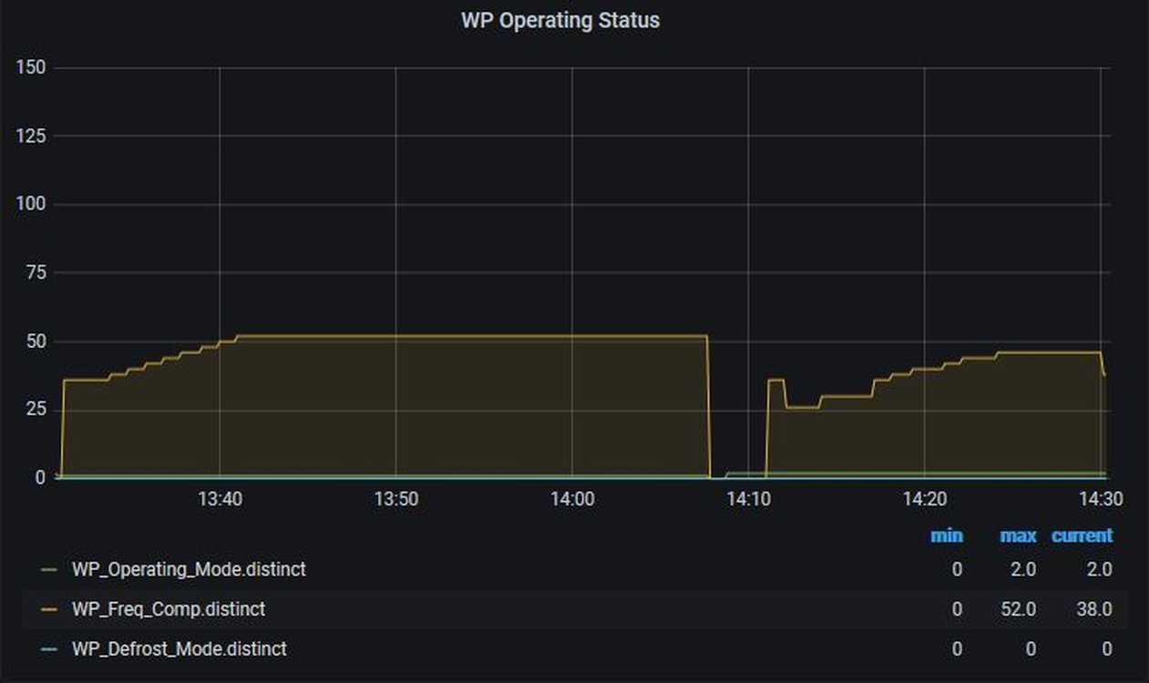

Grolsch schreef op maandag 9 november 2020 @ 14:48:
Een vraagje aan de andere Mitsu gebruikers met een (extern) SWW vat.
Ik zie eigenlijk na elke SWW run dat de WP ff start met CV run na +- 2 minuten einde SWW run en daarna weer stopt omdat Ta te hoog wordt (Restwarme van de SWW run). 3 minuten later probeert hij het nog een keer, en dan gaat het wel goed.
Ik heb al eens lopen te klooien met nadraaitijd van de pomp, maar dat helpt ook niet.
Punt 1 = herkennen jullie dit, en punt 2 hoe hebben jullie dit opgelost.
https://snapshot.raintank...DAywNHph0gGAgv5bDy3q2vIYb

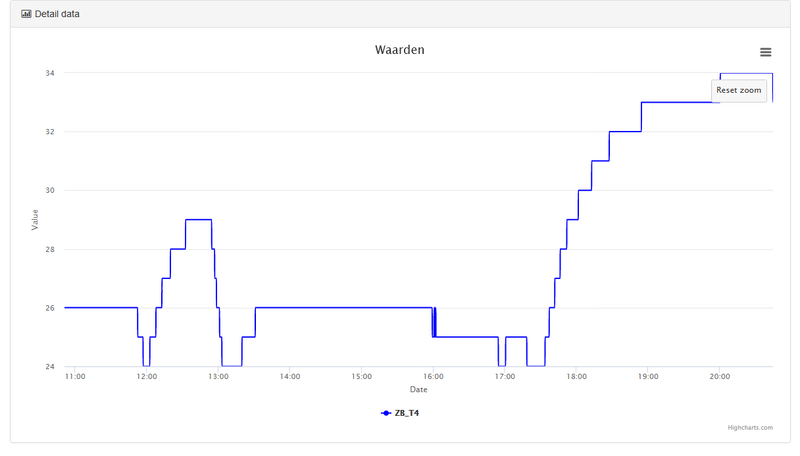

Vandaag even kunnen testen met mijn Mitsu 112YAA en dezelfde lossen boiler.
Compressorfrequentie 36 Hz resulteert in een Ta van 31,6. Vervolgens wordt de frequentie even naar beneden bijgesteld (van 36 naar 26) waardoor de temperaturen ook dalen. Daarna gaat het geleidelijk weer omhoog. Het systeem draait momenteel op 75% vermogensbegrenzing.
Afbeeldingslocatie: https://tweakers.net/i/KxvcrbEHsd0tjPHRVTSoA6N_2nI=/full-fit-in/4920x3264/filters:max_bytes(3145728):no_upscale():strip_icc():fill(white):strip_exif()/f/image/4VHvbD1G4RCRzHEobMCFeoGo.jpg?f=user_large
Afbeeldingslocatie: https://tweakers.net/i/SBqe86ZFT4PHY6KxMS2oPL5htP0=/full-fit-in/4920x3264/filters:max_bytes(3145728):no_upscale():strip_icc():fill(white):strip_exif()/f/image/4cJxK2p3GnjGcetfsef5OTmf.jpg?f=user_large

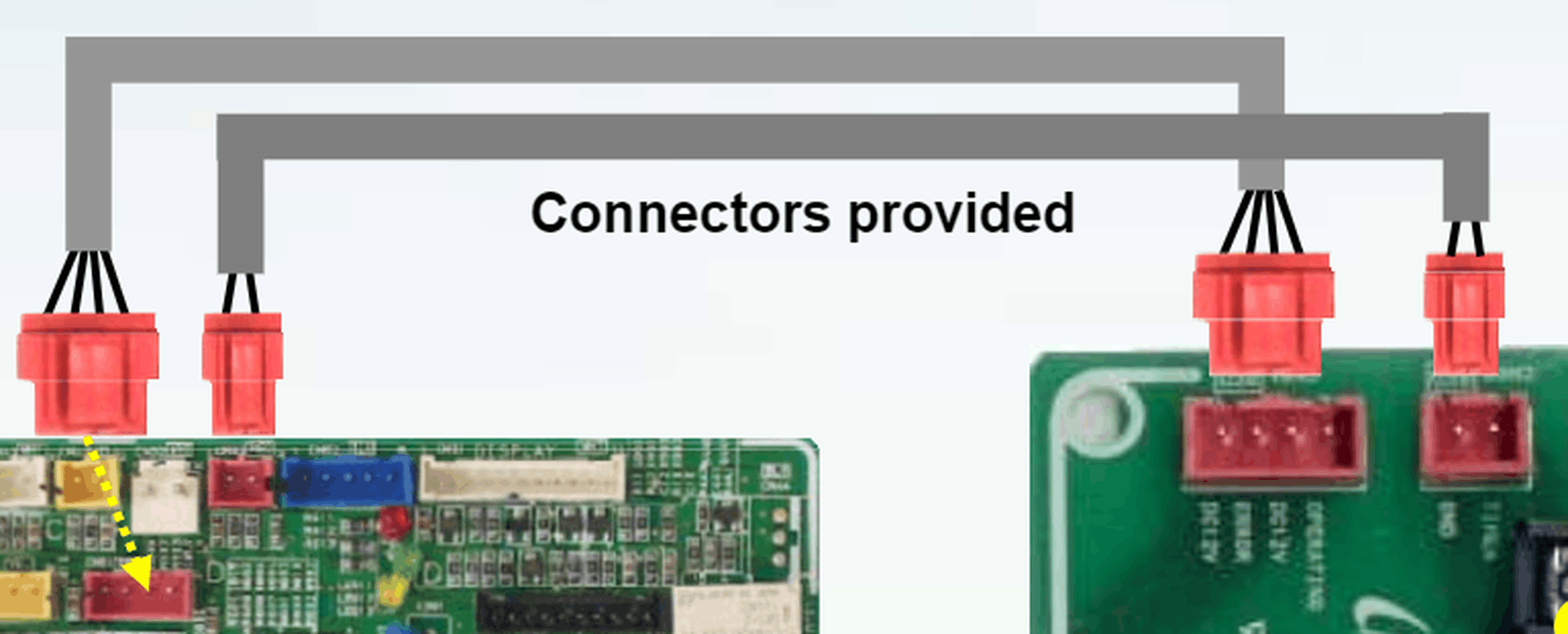

Betreft dit vermogens beperking kabeltje, het gaat volgens mij om dit PAC-SE55RA-E kabeltje. Zo te zien vragen ze nogal wat geld voor een kabeltje met 3 weerstanden. Heeft iemand dit al eens zelf gemaakt?
12x SF-175S - 21x Q-Cells 325W (8925Wp) / Mitsubishi Zubadan 11,2KW / 500L SWW / Mitsubishi 2x MSZ-SF15 - 2x MSZ-SF25 / Zendure 2400 AC+ (5.2 kwh)
  • Naalroc
  • Laatst online: 16:50
Ja hoor, meerderen, waaronder ik zelf; maar de duurdere delen zijn de keuze schakelaar en/of de relais en voeding.

@webje1982 Kabel en voeding voor de relais kan je natuurlijk "overal" vinden, en voor de stekker heb ik een servo stekkertje gebruikt, dat wel past , maar niet vergrendeld; zit al ruim 2 jaar zo.
Als kabel heb ik ook de gekleurde servo draad gebruikt, zal ook wel bij Conrad te koop zijn, zelf heb ik die uit China laten komen, samen met de 2x3standen schakelaar.
Let wel: als je relais gebruikt, dan moet je die in de buitenunit plaatsen, niet in de binnenunit.
Ik heb geen relais gebruikt, maar direct geschakeld met de 3 standen schakelaar; de 'experts' hier geven aan dat je dit niet moet doen, omdat je niet buiten de kast moet regelen of zo?????
Maar ik heb geen problemen ondervonden.

Je moet alleen de onderstaande pinnen met elkaar verbinden?
PIN 1 en 3 verbonden -> [ORANJE / BRUIN] -> 0000 -> 0%
PIN 1, 2 en 3 verbonden -> [ROOD / ORANJE / BRUIN] -> 0001 -> 50%
PIN 1 en 2 verbonden -> [ROOD / ORANJE] -> 0002 -> 75%
PIN 2 en 3 verbonden [ROOD / BRUIN] -> 0003 -> 100%
geen pinnen verbonden -> 0003 -> 100%

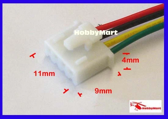

Ben benieuwd naar het type stekker er gebruikt word en welke weerstanden?
Stekker lijkt mij een JST moet alleen de juiste pitch weten kan het eventueel opmeten mocht niemand dit precies weten. https://webshop.domoticx....t/product&product_id=2814
Het relais bord zit bij mij in de binnenunit en daar laat ik hem lekker zitten.

Wie weet toevallig welke connectors dit zouden kunnen zijn? Het lijkt een JST (XH?), maar dan eentje waarbij de connector een weerhaakje heeft (en 2 bultjes).
Afbeeldingslocatie: https://tweakers.net/i/AwQ3mFgcgHIQ7HpRq482R91w9y8=/full-fit-in/4000x4000/filters:no_upscale():fill(white):strip_exif()/f/image/7RfN2gOTLNuYrSYPRzvbeimu.png?f=user_large
Deze had ik op Ali gevonden (zonder duidelijke naam), maar niet meer beschikbaar:
Afbeeldingslocatie: https://ae01.alicdn.com/kf/HTB1jycQHVXXXXaJXpXXq6xXFXXXJ/JST-XH-2-54mm-4-Pin-LOCK-Female-Connector-with-Wire-and-LOCK-male-connector-x.jpg_Q90.jpg_.webp
Dit zijn namelijk de aansluitingen om extern de WP in quiet mode te zetten (2 pin) en error/operating (4 pin), maar ik vind het wat overdreven om een break-out bordje te kopen die er enkel schroefconnectors van maakt.
PV: 49 kWp | ZB: 8kWp | WPs: 3x Pana 7J + Pana 5J + Nibe Savent + Vaillant aroSTOR + Samsung DVM S (L/L) | ESS: 90kWh/24kW + 30kWh/12kW

@Rimco Waarom niet gewoon een Heishamon?

  • Registratie: April 2016
  • Laatst online: 03-11 10:36
Rimco schreef op maandag 16 november 2020 @ 23:20:
Het heeft inderdaad wel wat weg van een JST-XH connector alleen zijn deze zonder haakje en de bultjes, Maar deze ben je niet perse nodig lijkt mij. Je moet dan alleen even de pitch weten en de grote misschien dat het dan wel past. Heeft ook wel wat weg van een molex connector deze heeft wel een haakje maar geen bultjes en twee afgeronde hoeken.

  • Rimco
  • Laatst online: 00:01
Rimco
Lekker duurzaam, denk ik
Die past niet helemaal ;)
Afbeeldingslocatie: https://tweakers.net/i/kYQ0AtTf_0pnUD6fjfp-ocTsk0M=/full-fit-in/4920x3264/filters:max_bytes(3145728):no_upscale():strip_icc():fill(white):strip_exif()/f/image/xLGKXmSUzPHZtkPUpUqEVZfr.jpg?f=user_large
(Ben bezig met zowel deze als de Pana J.)

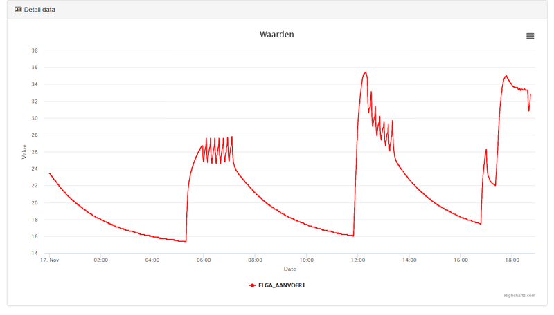

  • fmb
  • Laatst online: 17:34
fmb
fmb schreef op maandag 16 november 2020 @ 20:33:
Ik zal het gedrag van de warmtepomp in de gaten houden met wat nieuwe settings en na een paar dagen ook de stooklijn aanpassen (advies van @Heronimo hier).
Niet teveel tegelijk veranderen, zeker niet met een "traag" :) systeem.
Resultaat na een eerste dagje; nieuwe setting lijkt weinig effect te hebben. Het aan signaal wordt niet opeens langer gegeven, dat had ik eigenlijk verwacht. Ik kijk nog heel even aan en ga dan de stooklijn aanpassen.
Afbeeldingslocatie: https://tweakers.net/i/aNTsHvxMYKFvvucoN88rFa7opVI=/234x176/filters:strip_exif()/f/image/5GAufDVGC0c5FnFM5XzYGJwY.png?f=fotoalbum_medium
WP: Remeha Elga Ace 6kW. PV: 14 x 310 wp Suntech + 10 x 380 wp Q-Cells, micro omvormers IQ7 & IQ7+ Enphase.

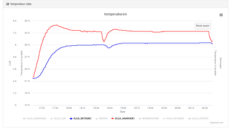

Thermostaat staat nu ook op WAR ingesteld. Dat lijkt enorm veel te helpen. De ELGA houdt zich nu voor het eerst volledig aan de gevraagde stooklijn van 34 graden.
En ik denk zo waar mijn eerste defrost te zien, de pomp blijft op 14l/min doorpompen terwijl aanvoertemperatuur zakt.
Afbeeldingslocatie: https://tweakers.net/i/k-NGjfJmrtkHYfJirsyZU-cAeH8=/800x/filters:strip_exif()/f/image/oqWZWiVkGKlGoArwk8Wk8vdp.png?f=fotoalbum_large
Aanvoertemperatuur van de ELGA. Gekke patroon van eerder op de dag is waar ik continu tegen aan loop. Nu de thermostaat op WAR staat vanaf 17:30 ongeveer is het verwarmingspatroon ineens merkbaar anders.
En nu weer een ander opvallend fenomeen. De thermostaat meet 20.5, ingestelde temperatuur is 20.0 graden en toch stookt de warmtepomp door. Huh?
[ Voor 7% gewijzigd door mkleinman op 17-11-2020 20:04 ]
Duurzame nerd. Veel comfort en weinig verbruiken. Zuinig aan doen voor de toekomst.
  • mkleinman
  • Laatst online: 21:54
mkleinman
8kWp, WPB, ELGA 6
Blijkbaar met WAR op de thermostaat een overshoot. De thermostaat tikt de 20.5 graden aan gemeten, mijn eigen sensor meet ook 20.5 en de ELGA stopt.
Het verschil in stoken is echt enorm!
Afbeeldingslocatie: https://tweakers.net/i/_dUBTxQuIeh_ptpmZuFspuyWA0U=/800x/filters:strip_exif()/f/image/GUIOWalLflAJEzbHwUOxl6jT.png?f=fotoalbum_large
Stookgedrag vanmiddag van 19.0 naar 19.5.
Na de aanpassing vanavond naar WAR op de thermostaat zie ik nu deze run:
Afbeeldingslocatie: https://tweakers.net/i/s4-a6GmXJLbLim4IxRtLnCPElUc=/800x/filters:strip_exif()/f/image/dSbtVvaCT2oX8BbJ7f5a4UMu.png?f=fotoalbum_large
Met halverwege, vermoed ik, een defrost, anders kan ik die dip niet verklaren. De pomp blijft namelijk wel op 14liter/minuut ( normaal debiet ) draaien.
dT is ongeveer 3,5 a 4 graden en er ontstaat dus een mooi evenwicht hier.
Afbeeldingslocatie: https://tweakers.net/i/G9B8RqV767KtxlNYlYo5-tSowbk=/800x/filters:strip_exif()/f/image/94MiWZK5W9sT0TwtsLHYHKzi.png?f=fotoalbum_large
Afgiftegrafiek, geen gehakkel meer maar mooi continu rond de 3000W geleverde warmte.
Mijn zonneboiler draait ook nog steeds mooi mee, en daar is het verschil ook mooi te zien.
Afbeeldingslocatie: https://tweakers.net/i/D4fx0AXs3T7FP46FFnrPeKG-jqU=/800x/filters:strip_exif()/f/image/5pz7rzibQq1uawEkOz3Tj41g.png?f=fotoalbum_large
's middags warmt het boilervat eerst op door de warmtepomp, maar die warmte wordt er door het gependel weer uit getrokken wanneer de nadraaitijd van de pomp actief is ( 5liter/minuut, 3 tot 5 minuten ). Nu met de aangepaste WAR run warmt het boilervat mooi mee.
En de warmtepomp krijgt het voor elkaar met een hele mooie COP van 5.5 over die laatste run.
Niet slecht.
