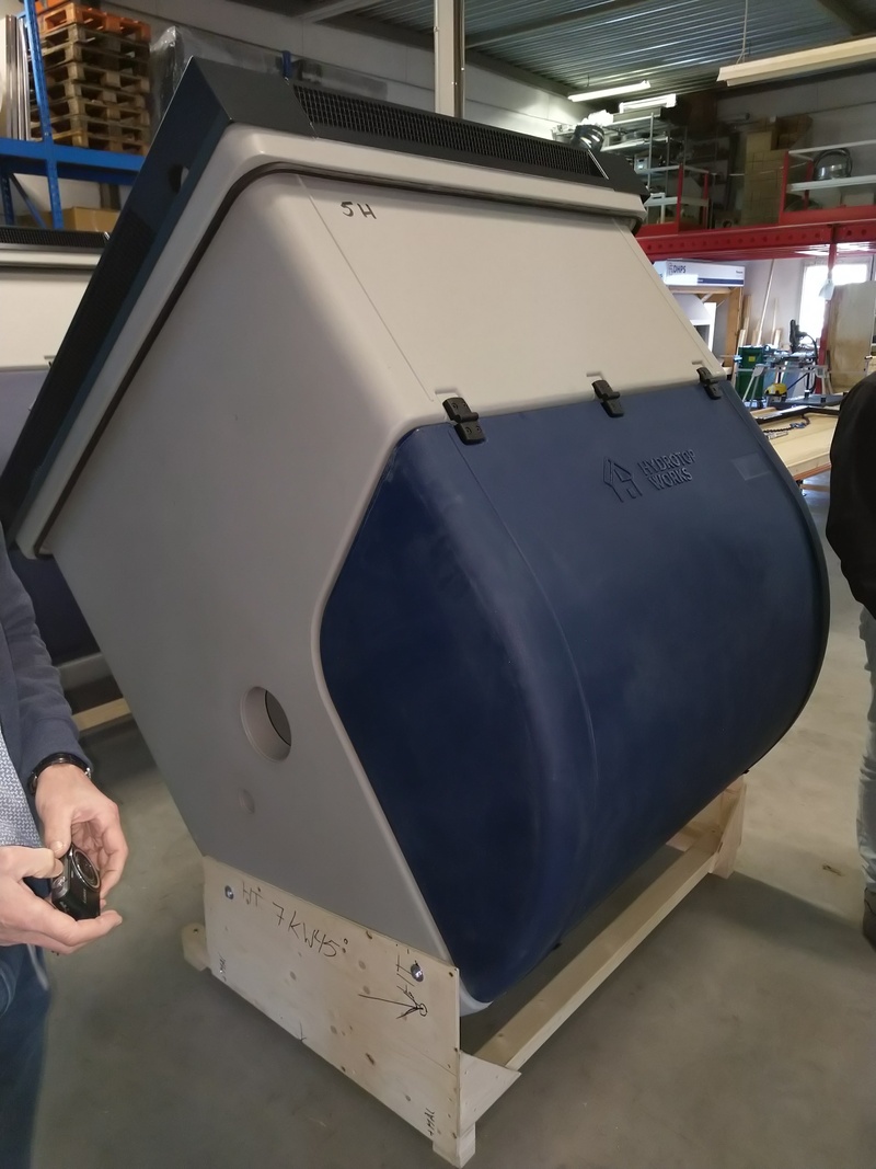

Dag Iedereen!
Ik las al een tijdje mee in dit topic, omdat we in afwachting zijn van de oplevering van onze "energieneutrale" nieuwbouwwoning, waarbij we gasloos gebruik gaan maken van een warmtepomp installatie voor verwarming/verkoeling en warmwatervoorziening van de complete woning. Heel erg veel snap ik er technisch nog niet van, maar inmiddels heb ik van de aannemer te horen gekregen welke installatie in onze woning geplaatst zal gaan worden, te weten:
- Panasonic Aquarea All-in-one J series - R32
Bestaande uit:
- WH-ADC0309J3E5 binnendeel en WH-UD05JE5 buitendeel
Dit geheel komt op zolder te staan, waarbij de buitenunit in een HydroTop module komt te staan, een soort in-dak constructie:
Afbeeldingslocatie: https://tweakers.net/i/dhQhcDkYXEq_takqMBOz9ecxYvE=/800x/filters:strip_icc():strip_exif()/f/image/Pu4OvuvACH543E5g209lfMPY.jpg?f=fotoalbum_large
Afbeeldingslocatie: https://tweakers.net/i/s2QGNhOJNdmgQRYGMqbqSAMFBiI=/800x/filters:strip_icc():strip_exif()/f/image/5nbfoRmSNrG2ALemgxXYFFqY.jpg?f=fotoalbum_large
Waarbij de mechanische ventilatie door deze HydroTop heen wordt gestuurd t.b.v. WarmteTerugWin (WTW). Als ik de verkoopfolder er op nalees, is het allemaal hosanna en fantastisch, echter is de vraag of hier meer mensen ervaring hebben met een soortgelijke installatie? Aan welk jaargebruik zouden we grofweg moeten denken als we deze installatie voor verwarming van de woning en warm tapwater zouden gebruiken?
Onze woning wordt tevens voorzien van 16 zonnepanelen welke voor een groot deel het verbruik voor de warmtepompinstallatie zou moeten afdekken. Ben heel benieuwd hoe dit in de praktijk uitpakt.
Daarnaast is ons bij de meerwerkopties de mogelijkheid gesteld om een koelmodus bij de warmtepomp te bestellen, kosten € 2400,- welke we er niet bijgenomen hebben. Voor datzelfde geld, zit je al bijna aan een split unit Airco installatie. Echter lees ik nu her en der, dat het een software activatie zou zijn en niet zozeer een aanpassing zelf? Vrij bijzonder dat de aannemer daar grof geld voor durft te vragen als het echt zo is, en mijn volgende vraag is dan ook of het inderdaad zo simpel is als men doet voorkomen? Ik weet dat het geen vervanger van Airco of iets dergelijks is, maar het is altijd mooi meegenomen als het daadwerkelijk zo eenvoudig zou zijn.

Dakillerbean schreef op woensdag 18 november 2020 @ 12:47:
Als het leidingwerk en je afgiftesysteem geschikt is voor koeling dan is het inderdaad alleen een software matige handeling.
Dag Iedereen!
Bestaande uit:
Hydrotop.. hoe zit dat? Staat de buitenunit dan eigenlijk binnen? Waar gaat zn lucht nou in en uit dan? Luchtdichte kast met vaste uitblaas en eigen inlaat openingen ofzo?

Japie.G schreef op woensdag 18 november 2020 @ 13:35:
De buitenunit staat in een soort bak, verwerkt in je dak. Aan de zijkanten zit de aansluiting voor de mechanische ventilatie, die als het ware de restwarmte terugvoert naar de buitenunit, en het dakgedeelte is middels roosters aan de zijkanten verbonden met de buitenlucht. Blijkbaar benut je zo optimaal de WarmteTerugWin optie van de woning, die anders verloren gaat via een afvoer in het dak, staat de buitenunit toch beschermd onder een soort van dakelement, en heb je binnenshuis amper last van geluid. Bij onderhoud kun je vrij eenvoudig de bak openzetten.
Via deze link een wat betere omschrijving (is overigens niet het nieuwbouwproject waar wij aan deelnemen :P toevallig wel in aanbouw zijnde achter ons tijdelijke huurhuis 8) :
https://www.kleinroessing...de-geluidloze-warmtepomp/
Dag Iedereen!
Bestaande uit:
Wat een bijzonder apparaat is dat ding. De theorie is ook echt wel goed bedacht. Wel vind ik het jammer dat dit als vervanging van de ventilatie WTW dient. Je zuigt dus alsnog koude lucht je huis in als ik het goed lees? En als compensatie daarvoor wordt de warme lucht uit je huis gebruikt om de warmtepomp efficienter te maken om dat langs de condensor te blazen.
En dan moet je hopen dat dat ook werkelijk goed werkt en de unit ook echt zijn koude lucht goed kwijt kan. Lastig.

Correct me if wrong, maar ik zie het voordeel van WAR niet ten opzichte van 100% RAR. Welke zie jij. Minimum en maximum Ta heeft Intergas ook.
  • assje
  • Laatst online: 00:43
Hooglander1 schreef op donderdag 19 november 2020 @ 11:04:
Dit is exact wat ik ook graag zou willen, ik wil mijn buitenunit onder een kap op mijn dak plaatsen en dan mijn MV in die kap af laten blazen.
Het zal de wereld niet schelen maar als het buiten -10 is scheelt 100m3/hr lucht van 20 graden allicht iets.

assje schreef op donderdag 19 november 2020 @ 11:19:
Dat is wel een interessante gedachte, vooral in de winter. Bij mij zit de uitblaas van de mechanische ventilatie ook naast de warmtepomp, dus niet heel onrealistisch. Ik denk alleen dat het beperken van de lucht langs de condensor meer kwaad doet dan dat ik zal gaan winnen op deze manier als ik heel eerlijk ben. Om er nou mee te gaan testen is een duur geintje denk ik. Mijn dakunit is ook vrij groot om er even iets voor te bouwen.
  • assje
Hooglander1 schreef op donderdag 19 november 2020 @ 11:26:
En dit is precies wat de Hydrocap (zelfde bedrijf als de Hydrotop) doet:
https://www.hydrotopworks.nl/producten/hydrocap/
Ben alleen heel benieuwd naar de prijzen, ben bang dat dat tegen gaat vallen.
[ Voor 21% gewijzigd door assje op 19-11-2020 11:28 ]

assje schreef op donderdag 19 november 2020 @ 11:27:
Dat ding past alleen al niet over mijn Stiebel WPL17 ACS dakunit. (En ik heb een plat dak, dus zo'n specifiek ding is niet van toepassing voor mijn situatie).

Hooglander1 schreef op donderdag 19 november 2020 @ 11:28:
Gezien de flow die door een wartepomp gaat denk ik dat je met simpelweg de uitlaat van de MV pal voor de aanzuig zetten je er al bent. Eventueel zou je iets af kunnen dichten om de flow in de juiste richting te brengen, dat zou echt geen rendement moeten hoeven kosten.
