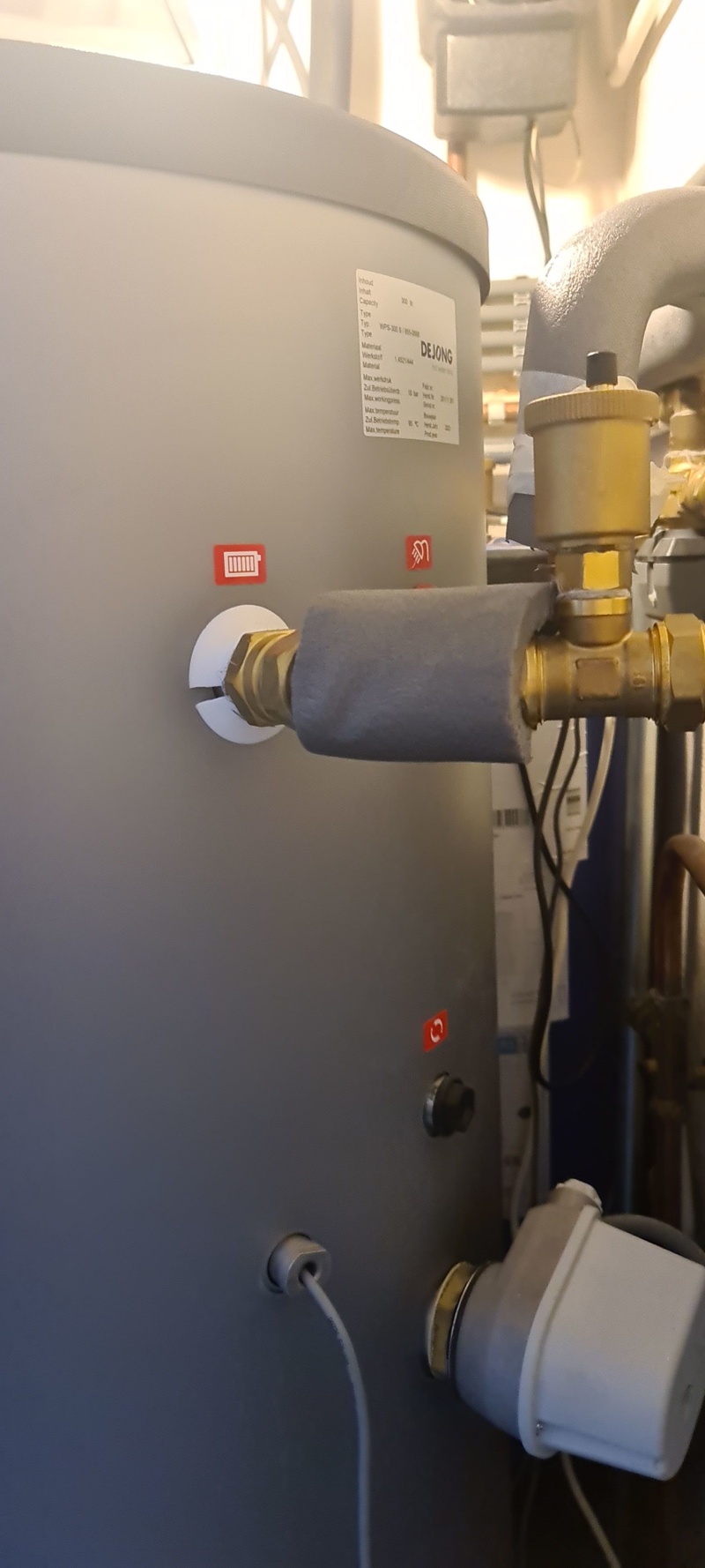

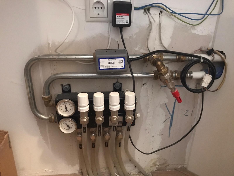

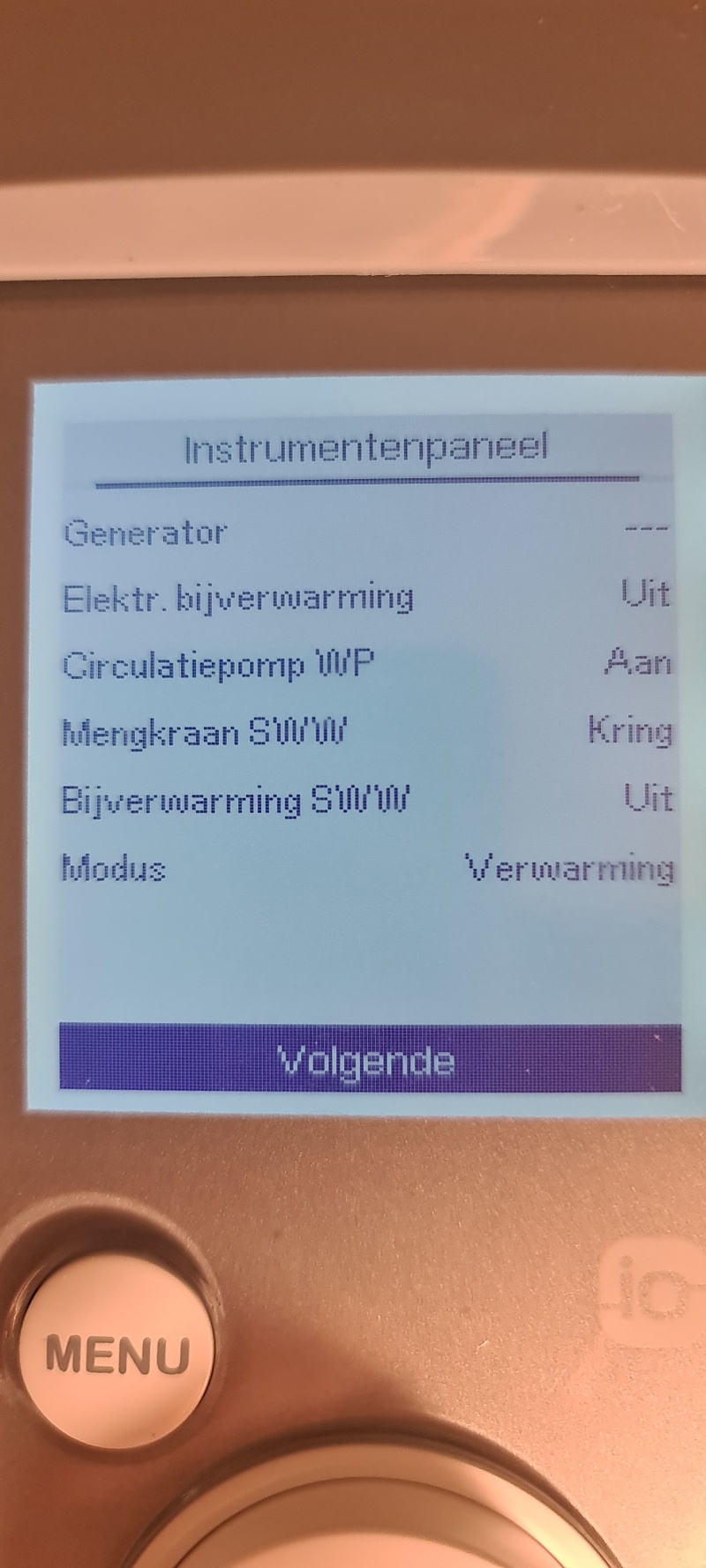

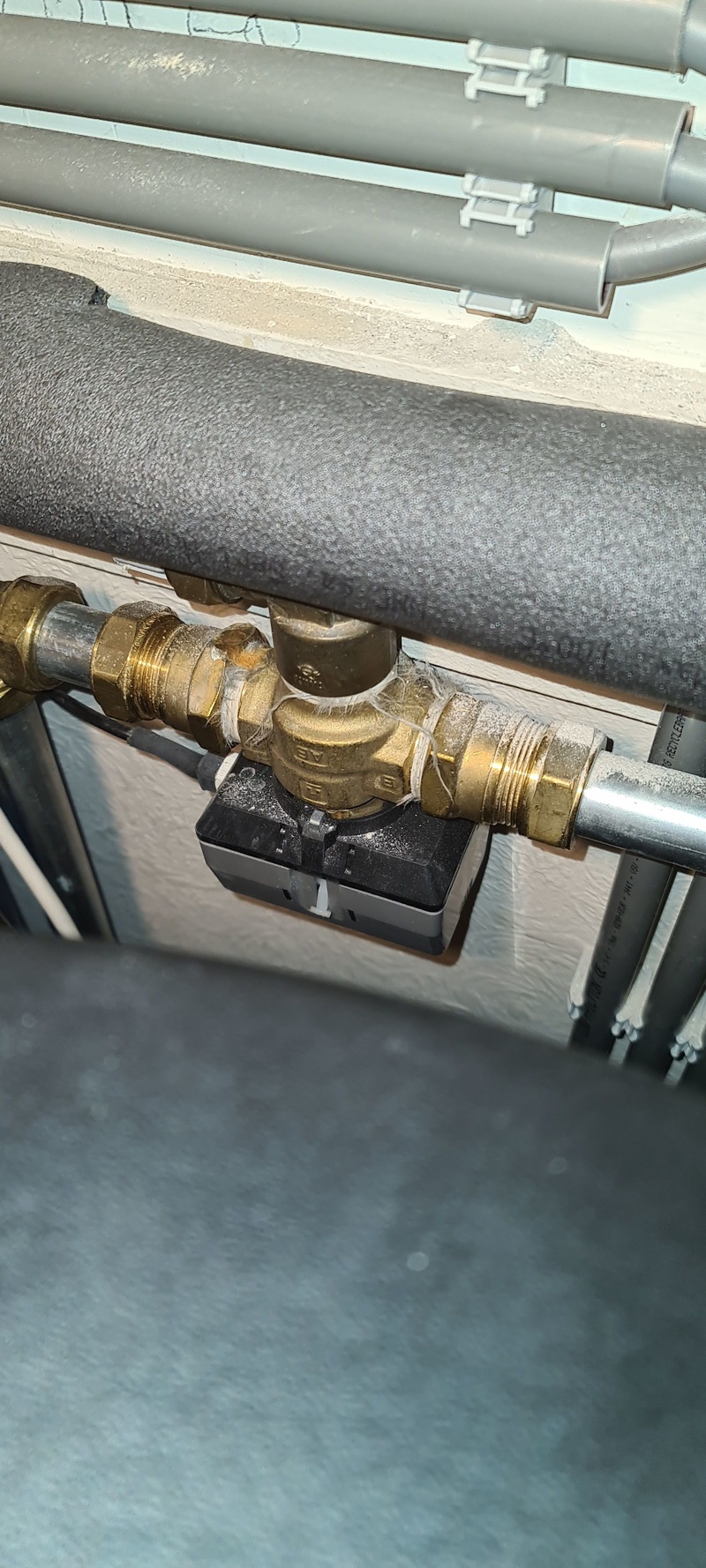

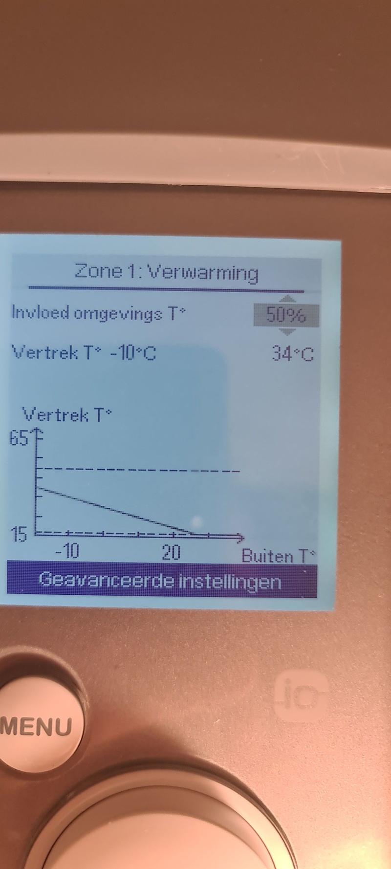

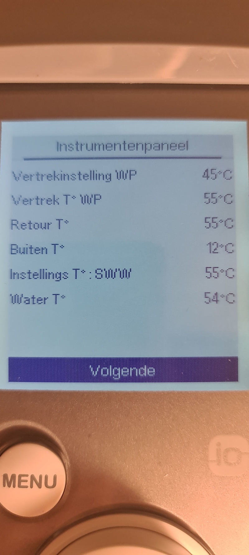

Halverwege juni is onze Alfea Extensa AI 6 met extern vat van 300l geïnstalleerd. De vloerverwarming is pas later aangesloten en nu de temperatuur wat lager is dan de zomer was dat in september toch wel een klusje die opgepakt moest worden. Na wat geklooi met bedrading is het totale systeem afgelopen vrijdag operationeel geworden.
In de zomer kregen wij een temperatuur van 70+ in ons vat en nu gelukkig weer boven de 45 (tussen 47 en 53 graden).
Nu het probleem:
Zaterdag hebben wij 1 middag een aanvoer van warm water (40 graden) naar beneden naar de vloervloerverwarming gehad en nu komt er max 20 graden naar beneden. Onderstaand een paar foto's van de instellingen. Volgens mij is de driewegklep het probleem dat het warme water niet meer naar beneden komt. Kan iemand mij helpen?

Klein beetje OT misschien, maar heeft er iemand ervaring met Henco Vision materiaal?
Heb vanaf zolder een koofje Henco 26x3 lopen die aftakt op de 1e verdieping naar de verdeler, en vervolgens door loopt naar de verdeler beneden. Behoorlijk bochtenvrij, en bijna alles is gewoon gebogen Henco buis.
De verdeler beneden ga ik vervangen voor de kunststof variant die ik heb liggen (komen 2 groepen bij) en wil de Henco buis verder naar beneden door trekken voordat die de 90graden bocht maakt. Dan kan de verdeler wat lager komen te hangen en de buis rechtstreeks aan de zijkant er in, i.p.v. bovenlangs te lopen om vervolgens aan de andere kant de verdeler in te gaan |:(
Plaatje is wat oud, de klep en bypass zijn er ondertussen uit.
In de koof maakt hij op de hoogte waar ze er uit komen een 90gr bocht. Die zou ik eventueel wat naar beneden willen trekken met die Vision koppelingen (geen pers nodig) en dan rechtstreeks aan de rechter kant de verdeler in.
Mijn installateur in het dorp is nogal druk, dus dacht als het met die Henco Vision koppelingen goed zit, kan ik het zelf doen zonder een pers te huren of iets dergelijks :)
Of ik laat het zo, en sluit het zo opnieuw aan.. Enige grote voordeel van het netjes te doen -> de omkisting kan vele malen kleiner worden en het is de trapkast. Ruimte = handig.

Robindd schreef op dinsdag 10 november 2020 @ 10:18:
ja, wat wil je weten?
werkt makkelijk, en lekvrij. Ik gebruik het altijd voor "tijdelijk" afdoppen, en dan hergebruik ik de koppelingen zelfs. ik heb zelf een perstang dus ik gebruik veder meestal gewoon perskoppelingen, maar had ik die niet zou ik het gewoon voor alles gebruiken, prima spul. wel goed de leidingen calibreren.
je kan ook kiezen voor euroconus, dat is misschien nog makkelijker in jouw geval.
http://www.heima24.de/roh...aubfitting-system-1-zoll/
edit: tijdelijk is bij mij een nogal ruim begrip , sommige zitten er al meer dan 2 jaar op ;)

twain4me schreef op dinsdag 10 november 2020 @ 11:25:
Thanks voor de tip, daar had ik niet over nagedacht nog! Dat lijkt inderdaad makkelijk, 2 rechte koppelingen en rest gewoon buigen met 22mm pijp, daar heb ik wel een buigijzer voor liggen :)
Kan ik die 26x3 Henco gewoon afslijpen (met slijptol) en ontbramer/kalibreren met de hand? Een speciale tang/schaar voor 26x3 is nogal prijzig. En voor kalibreren, kan ik beter die variant voor op een boor aanschaffen? Onderstaande was ik tegengekomen.
Ik heb ze voor op de boor, maar voor een enkele zou ik daar niet aan beginnen, ze zijn doorgaans een stuk duurder.
Die "scharen" hoeven trouwens niet duur te zijn. je kan gewoon een el cheapo pvc buizentang gebruiken die zijn op diverse plaatsen goedkoop tekrijgen. (liggen ook wel eens in de eurobak bij de bouwmarkt) slijptol heb ik er geloof ik nooit ingezet.
Wel min of meer draaiend knippen, helaas uitverkocht, maar zoiets bv
https://www.hbm-machines....m-42-mm-pvc-buizenknipper

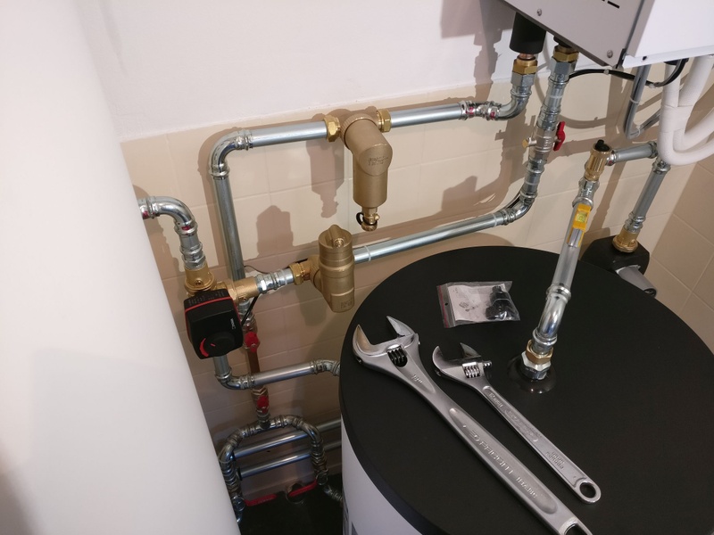

  • Wolly
Robindd schreef op dinsdag 10 november 2020 @ 12:03:
Ik heb voor mijn uponor 32mm het volgende gebruikt wat moeiteloos ging:
Afbeeldingslocatie: https://ae01.alicdn.com/kf/HTB1f8OUXODxK1RjSsphq6zHrpXac/Gratis-Verzending-Sanitair-3-stks-partij-16-32mm-Krimptang-Sanitair-Hand-Pijp-Ruimer-PEX-AL-Interne.jpg_Q90.jpg_.webp
https://nl.aliexpress.com/item/32952081505.html
Afbeeldingslocatie: https://cdn.hornbach.nl/data/shop/D04/001/780/492/985/28/DV_8_8733435_01_4c_AT_20130702145926.jpg
https://www.hornbach.nl/s...6-mm/8733435/artikel.html

@Grolsch Een delta T van 3 a 4 graden in mijn installatie tussen de temperatuur gemeten aan de WP en deze gemeten net na het buffervat lijkt dan wel heel erg veel. (een tweetal meter koper van de WP naar het buffervat en nog 0.5m koper na het buffervat tot aan de sensor).
Vooraleer ik de sensoren uitschakel / verwijder wil ik graag weten of dit warmteverlies op zo'n korte afstand kan gebeuren. Moet het koper nog geisoleerd worden (is hier momenteel niet het geval)?
Een andere mogelijk is dat 1 van de sensoren een foutieve registratie doet. Sensor in de warmtepomp die een te hoge temperatuur registreert of sensor achter het buffervat (met tie wraps op het koper bevestigd) die een te lage temperatuur registreert. Enig idee hoe dit eenvoudig te achterhalen is?

Bedankt @twain4me en @Wolly , twijfelde of dat dat met zo een knipschaar geknipt kon worden.
Ik ga die even zoeken en het zelf regelen, toppie!

tehfnz schreef op dinsdag 10 november 2020 @ 13:33:
Allebei de sensoren in dezelfde bak met water hangen en kijken wat de verschillen zijn.
DIt heb ik wel gedaan met mijn eigen sensoren vandaar dat ik weet dat ze onderling gematched zijn (En dat de dT dus redelijk exact klopt).
Maar als je sensor met tiewraps op het koper bevestigd is kan ik op de klompen al aanvoelen dat deze een lagere temperatuur aangeeft dan je andere sensor.
Is de sensor wel ingepakt / geïsoleerd ?

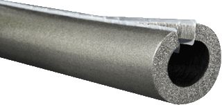

  • twain4me
twain4me
Robindd schreef op dinsdag 10 november 2020 @ 13:46:
Nog een kleine tip zoals op de foto van @Wolly te zien is zijn buizen en gereedschap tekrijgen in 25 en in 26 mm. als je de keus hebt en je hebt nu henco buis, ga voor 26 mm.

twain4me schreef op dinsdag 10 november 2020 @ 13:53:
Er is al reeds 26x3 geinstalleerd, dus daar ga ik zeker niet van afwijken :) Bedankt voor de tip iig, was inderdaad ook al setjes van 25mm tegengekomen.

  • Grolsch
  • Laatst online: 11:52
Grolsch
tehfnz schreef op dinsdag 10 november 2020 @ 14:11:
Sensor is niet geisoleerd. Zal daar al maar mee beginnen zeker...
Dat helpt altijd, ik zelf heb van dat latoenkoper gebruikt
Afbeeldingslocatie: https://www.romijn.nl/9700-large_default/latoenkoper-02mm.jpg
Dus de sensor rechtstreeks om de buis, dan latoenkoper eromheen wikkelen, dat vastzetten met tiewraps, en daaromheen van die buisisolatie van Armaflex bijvoorbeeld:
Afbeeldingslocatie: https://aa1cc5ce659c48a883597af217799a86.objectstore.eu/sanispecials/images/P/3149051.gif
En daaromheen weer tiewraps, als je snapt wat ik bedoel :+
Zijn je leidingen überhaupt wel geïsoleerd :? Anders zou ik daar eens mee beginnen.
Grolsch schreef op maandag 9 november 2020 @ 20:24:
Bij het nader bestuderen verdenk ik toch de nadraaitijd van mijn pomp, ik dacht dat deze op 5 minuten stond, maar uit mijn logging lijkt dit 2 á 3 minuten te zijn.
Ik zal zo eens ff controleren, dat kan dan helaas niet met de Procon, moet ik toch echt ff de trap omhoog lopen :P
De 3-weg-klep zit vlak bij de binnenunit, dat is het probleem niet.
[edit]
Net ff gekeken en stond inderdaad op 5 minuten, maar dat zie ik niet terug in de logging, dus nu voor test op 8 minuten gezet, morgen maar eens kijken of dit helpt, de WP gaat hier vandaag niet meer aan.
Dit heeft niet geholpen, en deze instelling doet ook niets.
De WP gaat wederom doodleuk na exact 3 minuten na SWW run starten met opnieuw verwarmen terwijl Ta in deze periode onvoldoende is gedaald. Ta wordt kortstondig 33 graden (30 is setpoint), WP gaat uit, pomp blijft lopen en na 3 minuten probeert hij het nog eens, en dan gaat het goed.
Ik zie zo geen simpele oplossing voor dit "probleem", dus accepteer het maar.
Dit zijn +- 100 start>stops extra per jaar, dat zal de levensduur ook wel niet serieus beïnvloeden.
Als iemand nog goede ideeën heeft hoor ik het graag 8)
[ Voor 45% gewijzigd door Grolsch op 10-11-2020 14:39 ]

  • Registratie: December 1999
  • Laatst online: 03-11 07:21
TriLithium
7800Wp E/W + 7.5 kW Ecodan
Nu ik toch best wel van overtuigd ben dat mijn USV32 3 weg klep teveel lekt voor mijn geweten en nacht rust |:( wil ik hier toch iets aan gaan doen. Heb nu een aantal dagen afwisselend de kogelkraan welke onder in de foto zit van het grote SWW vat dicht gedaan tijdens de ochtend run en zie een duidelijk verschil in opbouw van Ta en wel op niet afschakelen op Ta of van de thermostaat. Zeker als het vat op helemaal op temperatuur is.
Maar een 1 op 1 passende 3 weg klep is denk ik wat teveel gevraagd daar de USV32 toch best wel groot is. Heb de hele zaak dan ook met perskoppelingen in elkaar lopen persen. Kan wel een stuk overnieuw doen. Maar dit heeft niet de voorkeur op dit moment.
Afbeeldingslocatie: https://tweakers.net/i/YRouMnPDCZll4shfwxQMOwcHSD8=/800x/filters:strip_icc():strip_exif()/f/image/P4426STFBVwrOOZdYpvissQ1.jpg?f=fotoalbum_large
Dus nu zit ik met het idee om de kogelkraan tegelijk mee te laten schakelen met de 3 weg klep, er moet dus een motor op. Het is deze Comap kogelkraan.
Even gebruik makend van de product kennis van de leden hier op het forum, zijn hier motoren voor te koop of wordt het toch een nieuwe kogelkraan? (Ja, heb ook zelf gezocht :)) In geval nr 2 moet er even een paar honderd liter opnieuw gevuld worden 8)
