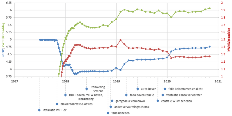

Het is mij niet precies duidelijk waarom mijn COP over de laatste jaren zoveel beter is geworden. De stooklijn is al tijden ongewijzigd, maar toch een betere sCOP. Besparingsmaatregelen leveren minder besparing op of andere effecten dan verwacht.
Zo zie ik bijvoorbeeld geen energiebesparing door een betere WTW (voorheen decentraal). Wel duidelijk betere luchtkwaliteit en een warmere kelder (niet verwarmd, wel geventileerd).
Idem voor de WTW ventilatie boven: geen directe besparing, wel beter comfort en iets warmer dan voorheen.
Mijn vermoeden is dat de eerste COP verbetering vanaf 2019 komt door een ander verwarmingsschema in combinatie met de tado. Meer comfort, een iets grotere warmtevraag en door het vooral overdag stoken een betere COP. Duidelijk geen energiebesparing dus met de tado! :X
Door het andere stookgedrag meer warmte met hetzelfde stroomverbruik en dus gelijke kosten (kWhE / graaddag).
De tweede stap in COP verbetering komt vermoedelijk door het toevoegen van een kanaalverwarmer in de ventilatie, maar helemaal zeker ben ik daar niet van. Stooklijn is ongewijzigd. Ook verwacht ik niet dat dit de afgifte enorm veel verbetert. Wel een comfort cold spot in de kamer verholpen :).
Wat denken jullie er van, kloppen mijn vermoedens of moet ik het in een andere richting zoeken?
Overzicht COP en gebruik per graaddag (jaargemiddelden):
Afbeeldingslocatie: https://tweakers.net/i/i0FY-R7lTO1MhzjNUks8NZAiq7U=/800x/filters:strip_exif()/f/image/uauIO0SQwTsbGcPr2wVFAISK.png?f=fotoalbum_large

  • MarFan
  • Laatst online: 18:03
Chris_82 schreef op maandag 2 november 2020 @ 13:54:
Plaats je die kanaalverwarmer 'gewoon' in je ventilatie kanaal na je wtw ? en sluit je hem aan op je 'CV' ?
Zit dus geen ventilator in verder?
Kost dat ongeveer ?

MarFan schreef op maandag 2 november 2020 @ 14:08:
Kost dat ongeveer ?
Afbeeldingslocatie: https://tweakers.net/i/MBrD2AVCm-eTfxONPcd--2LPqnw=/800x/filters:strip_icc():strip_exif()/f/image/xm464JNBXkPehSzgchAokcZT.jpg?f=fotoalbum_large
Ja, gelijk in het kanaal na de VWTW-toevoer, CV toe/afvoer aansluiten, inregelen op dT en doet z'n ding.
Nieuwprijs net onder de 300 voor de Inatherm, rond de 200 voor een Barcol. Heb de mijne op marktplaats gevonden, nieuwstaat voor 100.
Let the first principles be with you.

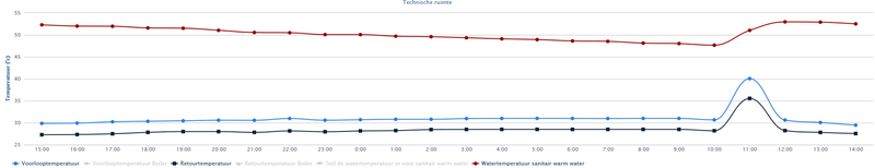

Twee weken geleden een PUHZ-SW75VAA + EHST20D-VM2D laten installeren en afgelopen weekend verhuisd ( *O* ). Gisteren de compensatiecurve aangepast in overeenstemming met de warmteverliesberekening & MELCloud geactiveerd. Met het weer van deze middag (Tb = 12°C) zou de aanvoertemperatuur 26°C moeten bedragen.
Afbeeldingslocatie: https://tweakers.net/i/tMdXAcrzWQGRmhm616jouUkw_uQ=/800x/filters:strip_icc():strip_exif()/f/image/UWusshvyisUSqmlfMqvtdkVT.jpg?f=fotoalbum_large
Als ik MELCloud echter bekijk ligt Ta beduidend hoger (30 tot 31°C).
Afbeeldingslocatie: https://tweakers.net/i/Rah6Dh06wDJ34PuvSwDnh9NXiOg=/800x/filters:strip_exif()/f/image/IlQ5NYvzvY7ffTNP9sCDU2R1.png?f=fotoalbum_large
Afbeeldingslocatie: https://tweakers.net/i/UhtCS5XPQB_rGdMUHAIXnK9qpS8=/800x/filters:strip_exif()/f/image/GyjxyTXk3cSouIAgmpFP9H4z.png?f=fotoalbum_large
Allemaal nog nieuwe materie voor mij, iemand een verklaring?

minimaal vermogen?
Wellicht dat bij minimale vermogen (20%x7,5kW??) de Ta naar 31 stijgt?

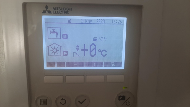

@tehfnz Waarschijnlijk staat de regeling niet ingesteld op 'Compensatiecurve verwarmen', maar op 'Voorloop temp verwarmen' of 'Ruimtetemp verwarmen'. Hoe ziet je startscherm eruit?
  • tehfnz
  • Laatst online: 25-06-2022
  • doek55
  • Laatst online: 20:06

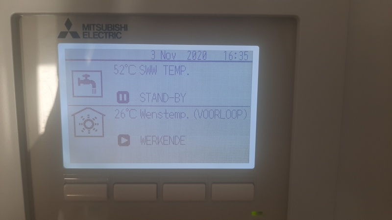

@tehfnz Staat goed, welke temperatuur zie je als je de 'i' ingedrukt houdt? De Ta zou maximaal 2°C boven die temperatuur mogen komen.
  • tehfnz
@doek55
Afbeeldingslocatie: https://tweakers.net/i/HU1FwNMOW3JpB3G7VEMW0dPN0lI=/800x/filters:strip_icc():strip_exif()/f/image/3MlwgXFQYM7IeyEzk7yCViCo.jpg?f=fotoalbum_large
Lijkt dus een verschil te zitten op de gemeten / getoonde temperaturen de unit en de MELCloud
[ Voor 40% gewijzigd door tehfnz op 03-11-2020 15:39 ]
  • doek55
@tehfnz Dan zul in de instellingen de gemeten temperatuur eerst op moeten zoeken, want die 26°C is de wenstemperatuur. Ik weet niet of Melcloud de maximale of gemiddelde temperatuur geeft in dat uur. Hoeveel afgifte heb je, want hij is aan het pendelen, maar dat zie ik niet in de grafieken?
  • tehfnz
@doek55 weet je welke code in het servicemenu ingegeven moet worden om de gemeten temperaturen uit te lezen?
Afgifte: 200m2 vloerverwarming en buffervat van 100l
  • doek55
@tehfnz 0000 is de fabrieksinstelling. Hoeveel van die 200m² staat open, want je buffervat helpt niet tegen pendelen, die is zo warm.

@doek55
Afbeeldingslocatie: https://tweakers.net/i/GTQTBQcS14gLiQVY4xQ_WERZheM=/800x/filters:strip_icc():strip_exif()/f/image/V4l7w21oDEJkoUaotRFLBNHH.jpg?f=fotoalbum_large
kan in de meegeleverde handleiding niet terug vinden naar welke waarde ik moet kijken. Maw, geen idee waar TH1A, THW1, ... voor staat.
Alle kringen zijn nageregeld, maar er is er geen enkele (vd 13) afgesloten.
[ Voor 7% gewijzigd door tehfnz op 03-11-2020 16:04 ]
  • doek55
@tehfnz
THW1 is aanvoer warmtepomp
THW2 is retour warmtepomp
THW6 is aanvoer zone1
THW7 is retour zone1
Het lijkt er dus op dat hij regelt op de temperatuur van Zone1 en daarvoor een hogere THW1 hanteert. Ik heb zelf geen buffervat of Zone1 aangesloten. Wellicht dat iemand anders deze regeling kent.
  • tehfnz
Alvast bedankt @doek55, hopelijk kan iemand anders helpen.

  • doek55
tehfnz schreef op dinsdag 3 november 2020 @ 17:02:
Wellicht dat @Grolsch iets meer kan vertellen over de regeling van Mitsubishi icm buffervat :).

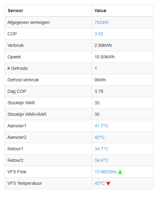

Afbeeldingslocatie: https://tweakers.net/i/0-6B1N6_tU5h-Ym6PdQSxa3Dyk8=/full-fit-in/4000x4000/filters:no_upscale():fill(white):strip_exif()/f/image/tAaNd6v7LEki3tkja889PUJ7.png?f=user_large
42 graden aanvoer en een waardeloze COP. 8.5kW afgegeven vermogen bij 2.28kW opgenomen. Dus COP van net boven de 3.
Duurzame nerd. Veel comfort en weinig verbruiken. Zuinig aan doen voor de toekomst.
  • Chris_82
  • Registratie: Oktober 2017
  • Laatst online: 20:09
mkleinman schreef op dinsdag 3 november 2020 @ 18:13:
Schiet mij maar lek wat betreft de regelstrategie van mijn ELGA ACE. Het is nu 9,1 graden buiten en volgens de WAR stooklijn en WAR+RAR stooklijn zou de aanvoertemperatuur rond de 34 a 35 graden moeten zitten.
En wat doet mijn ELGA?
Bijzonder lastig apparaat zeg...
Kan het zijn dat Elga ACE regelt op de stooklijn van de HCTM? Welke stooklijn staat daar op ingesteld?

mkleinman
8kWp, WPB, ELGA 6
Chris_82 schreef op dinsdag 3 november 2020 @ 18:46:
Verhaal wordt ietsje anders. Mijn vrouw had de thermostaat een graad hoger gezet op 21,0 graden. En blijkbaar past de ACE dan een compensatie toe.Daardoor stond interne setpoint in de ACE op maar liefst 48 graden.
Het is funest voor de COP maar geeft wel aan wat voor beest het van een apparaat is. 2.3kW opgenomen vermogen en gewoon bij dit weer bijna 9kW aan warmte toevoegen in huis en boilervat. Mijn boilervat is ook intussen 40 graden.
Overigens; Stooklijn die staat op 2 dacht ik. ( parameter 0010 of 11 uit mijn hoofd ).
