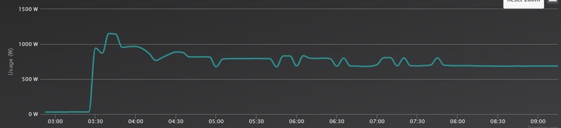

Mijn 50m2 vloerverwarming heeft bij lange na niet 5 kW afgifte vermogen op papier, toch draait mijn WP uren op dit vermogen of zelfs nog hoger, voordeel van het bufferende vermogen van mijn vloer.
  • Robindd
  • Laatst online: 02-11 22:21
koevlaas2 schreef op vrijdag 30 oktober 2020 @ 21:37:
Heb hier vanochtend vroeg ook 3 uur lang gemiddeld 5kW thermisch in 45m2 vloer staan duwen, zelfs met laminaat geen probleem, tot hij afsloeg op de thermostaat :)
Met een COP van 6,5 :P (al is dat geen kunst met Tb 13gr denk ik)
[ Voor 6% gewijzigd door Robindd op 30-10-2020 21:52 ]

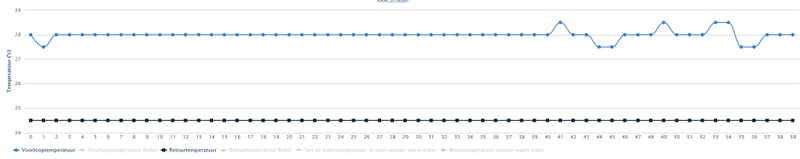

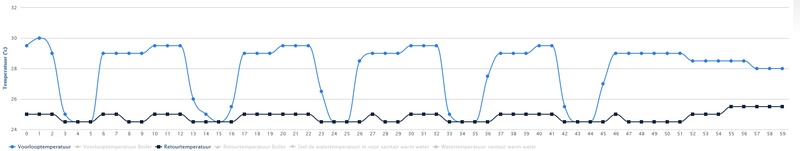

Ep Woody schreef op zondag 18 oktober 2020 @ 10:21:
Dat is een andere discussie. Dat gaat om de minimale opwekt van een warmtepomp. Als dat minimaal 2500 watt is, dan moet die minimaal dat af kunnen geven in de radiatoren. De radiatoren bepalen bij welke aanvoertemperatuur dat is. Die balans zorgt voor een niet pendelende warmtepomp op een bepaalde minimale watertemperatuur/buitentemperatuur.
Stooklijn even met +5°C hoger gezet. Nog steeds volop pendelen.
Afbeeldingslocatie: https://tweakers.net/i/h7fW8wPPRRZ_HRDXC5WMKnx8TYg=/full-fit-in/4000x4000/filters:no_upscale():fill(white):strip_exif()/f/image/E5gSOAalTI7xOxdFQLKvb8Fz.png?f=user_large
Het verhaal moduleren vs pendelen gaat bij mij niet zomaar werken. De Ta moet flink omhoog (slechtere COP).
Beste optie is meer massa (beton/ vloerverwarming). Of extra ruimtes verwarmen.
@Grolsch
Gaat hartstikke goed. Maar 35 liter water equivalent is niet zoveel. Die 2500W (?) die mijne minimaal doet gaat er in no time doorheen met 4,19 kJ/kg water.
Maar waarom 100k minimaal. Is dat ergens gespecificeerd?
[ Voor 10% gewijzigd door Dre op 30-10-2020 22:23 ]
  • CurlyMo
Dre schreef op vrijdag 30 oktober 2020 @ 22:18:
Heb je al eens nagerekend op welke Ta je afgifte voldoende is voor de minimale afgifte van je WP. Toen ik dat hier deed kwam ik er ook achter dat alles lager dan 38 graden gewoon niet gaat werken met mijn radiatoren (voor 2500W warmte van de J serie).
[ Voor 5% gewijzigd door CurlyMo op 30-10-2020 22:24 ]

Grolsch schreef op zondag 18 oktober 2020 @ 08:33:
Na een week lang monitoren met de Procon en mijn Mitsubishi SHW112YHA kom ik tot de volgende conclusies.
- Het 50% vermogenskabeltje zorgt ervoor dat de frequentie begrenst wordt op 32Hz.
- Op 100% zie ik de WP tijdens een SWW run op 66Hz lopen
- Bij Tbuiten temperaturen 12 graden en lager is de minimale frequentie 30Hz waardoor de Ta oploopt terwijl hij eigenlijk terug moet moduleren. Dit resulteert in minimaal E-vermogen +- 1200Watt en thermisch +- 5300Watt
- Als ik hem via mijn potmeter op 13 graden zet (de buitentemperatuur) moduleert de WP terug tot 22Hz, Dit resulteert in minimaal E-vermogen 800Watt, thermisch 4000Watt.
Ik heb er al aan gedacht om zelf een soort WAR te bouwen, dus potmeter op 13 graden laten staan zodat de WP ver terug moduleert, en via de Tbuiten van mijn Netatmo de aanvoertemperatuur te berekenen, maar ik voorzie andere problemen als het echt koud wordt. Zo zal de flash injection van mijn Zubadan niet goed aangestuurd worden, en ik verwacht dat er meer problemen ontstaan.
Als ik nu het bovenstaande goed lees; >13 graden is 800Watt mogelijk (met een PUHZ-SHW112YAA + ERSC-VM2C), <13 graden rond de 1200Watt.
Kijk ik in onderstaande beelden dan aan tegen pendel gedrag op basis van het niet verder kunnen moduleren en niet op basis van de afgifte, omdat de Tr bij de binnenunit niet oploopt, bij een vastgestelde Ta = 28.
(de buitentemperatuur was in dezelfde periode 12,8)
Afbeeldingslocatie: https://tweakers.net/i/kTy5GmczBtUVHFwE-EgRe30nECo=/800x/filters:strip_icc():strip_exif()/f/image/wuyqAUog4qqOrBcI2QoYOOLS.jpg?f=fotoalbum_large
Afbeeldingslocatie: https://tweakers.net/i/WqeDVcwU7TvF4YcYsynW5peoisQ=/800x/filters:strip_icc():strip_exif()/f/image/bExB0tTVdfZastflInlvAEoG.jpg?f=fotoalbum_large

_RRM_ schreef op zaterdag 31 oktober 2020 @ 00:17:
Het lijkt mij pendelen door niet ver genoeg terug kunnen moduleren (dus te weinig afgifte), maar heb je niet een wat betere grafiek :?

  • _RRM_
  • Laatst online: 06:56
Grolsch schreef op zaterdag 31 oktober 2020 @ 07:20:
Misschien met Melcloud iets beter, maar anders heb ik niet.......
Een situatie in de middag met een vergelijkbaar beeld; zijn de schommelingen nu op basis van de Ta die boven de 28 (=limiet) uitschiet?
Vanaf 04:00 vannacht (onder vergelijkbare situatie met 24u ervoor) is het al uren rustig rond de 800Watt.
Kortom, met het eerste najaar en de zubadan, heb ik er nog weinig "grip" op.
Dat wordt dus meer spelen :)
Afbeeldingslocatie: https://tweakers.net/i/AbDMullAQ8rZNFrYZs0Qc3bDUFM=/800x/filters:strip_icc():strip_exif()/f/image/5bUkMilifRCQJStHEPGfm8dP.jpg?f=fotoalbum_large
Afbeeldingslocatie: https://tweakers.net/i/rLnd6Mk8niEJHouq1WQgwx5zHlw=/800x/filters:strip_icc():strip_exif()/f/image/UjLGra7UQldo66Ntzb6Axh8Z.jpg?f=fotoalbum_large
Afbeeldingslocatie: https://tweakers.net/i/uMzEdV716Uvr8bng7gaK84dkaoI=/800x/filters:strip_icc():strip_exif()/f/image/XmkaqcGS2wEF9eG0OQ5WXpw9.jpg?f=fotoalbum_large
Afbeeldingslocatie: https://tweakers.net/i/Z6dfSTqAM78xO-6wtB8hinAXrto=/800x/filters:strip_icc():strip_exif()/f/image/iyzTQQKCFDpiLrVHiXMNsrX6.jpg?f=fotoalbum_large
Gasloos 26-05-2020; SHW112YAA + ERSC-VM2C, SWW 400L
