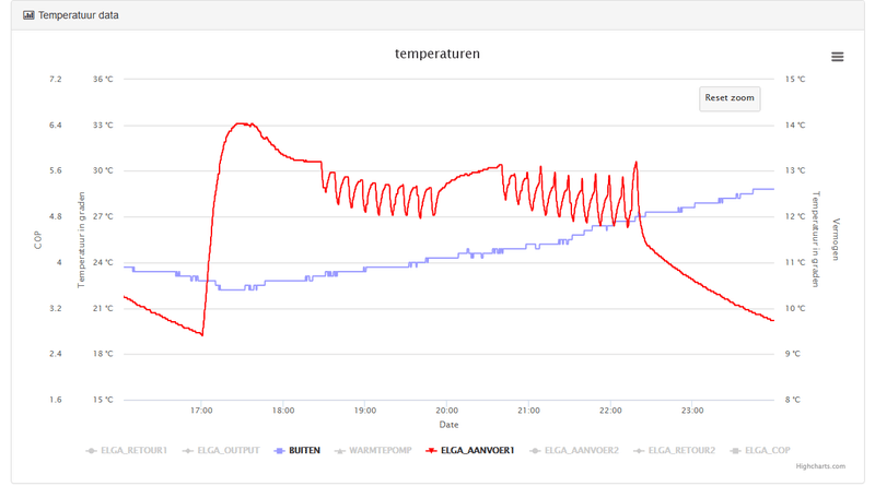

Ik ben weer wat aan het spelen met instellingen. Ik heb nog steeds last van een zaagtand wanneer het systeem terug moduleert. De standaard nadraaitijd is 3 minuten, na die 3 minuten krijg ik weer een korte run van een minuut of 7 en dan weer een nadraai van 3 min.
Ik heb de nadraaitijd verlengd naar 10 minuten. Er komt nog steeds gebufferd lauw water uit het boilervat van 28 graden ongeveer dus het huis zal verder opwarmen denk ik. Na die 10 minuten heb ik dan hopelijk een langere run van de warmtepomp.
Als dit niet werkt kan ik ook nog de nadraaitijd op 0 minuten zetten, alleen vraag ik mij dan af of de warmtepomp dan blijft draaien op minimaal vermogen of letterlijk AAN/UIT begint te draaien ( meerdere malen per minuut ).

Hij stopt op Ta, alleen komt die Ta niet overeen met de verwachtte Ta volgens de stooklijn. Hij bedenkt er zelf iets bij, vermoedelijk afhankelijk van de ruimtetemperatuur? Stooklijntemperatuur is volgens de formule 29 graden en ik heb nu 30 graden aanvoer.
Afbeeldingslocatie: https://tweakers.net/i/zcp2ilMGirTkz6ddVeJ2_19iGKY=/800x/filters:strip_exif()/f/image/jm4BT1wU5FlIL2vLd7ILRBGE.png?f=fotoalbum_large
Afschakelpunt wordt steeds een stapje lager 29,9, 29,6, 29,3, 29,1 En nu ineens weer een stuk hoger.
En het aparte is dat parameter CP040 ( nadraaitijd ) wordt genegeerd, de zaagtand is sinds de aanpassing niet veranderd.

Hij stopt niet op Ta , dan zou hij bij die 33 ook stoppen, het is iets anders...

@mkleinman Wat ik hier zie is een grote invloed van de ruimtecorrectie.
Aangezien je basisstooklijn nog niet goed staat ingesteld, heb je alleen een mooie run zolang de ruimtetemperatuur iets onder setpoint is. Zodra die in de buurt of iets boven setpoint komt gaat de stooklijn zo rap naar beneden dat je onvoldoende afgifte hebt voor het minimum vermogen en dus aan/uit gedrag krijgt.
Zet de waarde van CP240 maar eens op 0 en kijk vervolgens eens of een en ander beter te verklaren is?
De HCTM thermostaat laat alleen halve graden nauwkeurig zien op het display (naar beneden afgerond). Echter de WP ziet de kamertemperatuur wel op 2 decimalen nauwkeurig en gedraagt zich daar ook naar (zichtbaar met OTGW).
De correctie van de stooklijn kan zeer sterk zijn, zeker met een grote helling:
Ta = Tvoetpunt + helling * (Tset - Tbuiten) + ruimteinvloed * (helling + 1) * (Tset - Tbinnen)
Die laatst term met de ruimteinvloed alleen al bijvoorbeeld: 3 * (0.7 + 1) * (19.5 - 19) = 2.55 verhoging bovenop de stooklijn als je de thermostaat +0.5 graad doet!
Aanvullend: het is goed mogelijk dat de WP toestaat dat de Ta wel 2 graden boven de werkelijk gevraagde Ta mag komen. Bij het punt Ta_sp+2 zal de WP dan uit gaan voor de minimum tijd.

Chris_82 schreef op donderdag 29 oktober 2020 @ 21:11:
Thanks. CP240 staat op 0 nu. Die parameter staat trouwens niet in mijn ELGA ACE handleiding vermeld. Is trouwens CP240 op 0 zetten ook hetzelfde als CP780 op Weersafhankelijk zetten? CP780 staat nu namelijk op Buiten+ruimte gebas.
Duurzame nerd. Veel comfort en weinig verbruiken. Zuinig aan doen voor de toekomst.
Dat vermoeden heb ik ook, hij kan de thermostaat ook even op 22 graden zetten en dan kijken wat er gebeurd.
Yep, is bij mijn wp ook, warmt door tot 2+ en gaat dan pas uit, heb je er weer 4- nodig om aan te gaan.

mkleinman schreef op donderdag 29 oktober 2020 @ 21:24:
Uit de handleiding van de Mercuria weet ik dat CP240 de ruimteinvloed op de stooklijn is.
Met 0 is het inderdaad WAR-only :)
Het display op de Elga is misschien anders, maar de besturingschip en parameters lijken 1:1 te zijn overgenomen van de andere Remeha warmtepompen.

Chris_82 schreef op donderdag 29 oktober 2020 @ 21:33:
Dat verklaard ook alle verwijzingen in de ELGA die ik heb wat betreft verwijzingen naar SWW instellingen.
Ik had hem overigens in het begin op WAR staan, dat was ook geen succes, met hetzelfde AAN/UIT gependel . Mogelijk dat CP240 toch nog invloed heeft op CP780.

mkleinman schreef op donderdag 29 oktober 2020 @ 21:52:
Doe eens gek en zet de ACE eens 2 dagen op voetpunt 29, helling 0.3, WAR-only :*)
Of zelfs totdat je open verdeler klaar is of hele gekke zaken ziet, maar dat verwacht ik niet!
Let the first principles be with you.

Chris_82 schreef op donderdag 29 oktober 2020 @ 22:00:
CP240 op 0
CP210 op 29
CP230 op 0.3
en CP780 op WAR
Kijken wat die gaat doen. :)
Misschien is het wat. CP210 ( Stooklijn dagbedrijf ) op 15 betekent dat het voetpunt begint bij de ruimtetemperatuur in de referentieruimte. Als het warmer wordt dan verschuift dat voetpunt dus ook.
Waarschijnlijk is het dus verstandig om CP210 op een vaste waarde in plaats van de standaard/default te laten staan.
Op basis van deze stooklijninstellingen en buitentemperatuur zou die nu moeten werken met een aanvoer van 34 graden.

Fullpower schreef op donderdag 29 oktober 2020 @ 22:20:
Als het inderdaad zo is dat het aan/uit gedrag begint zodra de ruimte op temperatuur is/komt, dan kan het idd heel goed de ruimtetemperatuur compensatie zijn. Dat gegeven had ik evem gemist :)
Weet niet of je proportionele factor in stellen. Die zou een stuk kleiner moeten.
Mogelijk is dat ook een verborgen instelling. Ik kan in de handleiding op het woord factor of proportioneel ( of delen daarvan ) niets vinden.

mkleinman schreef op donderdag 29 oktober 2020 @ 22:45:
Waarschijnlijk parameter CP240 ruimteinvloed op stooklijn. Standaard op waarde 3, kun je verlagen naar 0 (dus feitelijk war-only of 10 feitelijk rar)
  • mkleinman
  • Laatst online: 11:29
mkleinman
8kWp, WPB, ELGA 6
TweakersOnly schreef op donderdag 29 oktober 2020 @ 22:54:
Die staat nu op 0 ingesteld, dus 100% WAR.
En dan zal je zien, morgen wordt het 18 graden en gaat de warmtepomp niet aan :P
Ik kwam gister hier op het forum een formule tegen:
Als dit de werkelijke implementatie is in de Elga, dan is er alleen maar een proportioneel deel, en kun je gedrag idd met ruimteinvloed verbeteren. Als er geen integrerende werking in de regelaar zit, betekent dat de proportionele werking wellicht groter moet zijn dan nodig om precies op setpoint uit te komen, als de stooklijn niet helemaal goed staat. Als er wel een integrerende werking zou zijn, kun je proportionele werking heel klein maken, zodat de regelaar niet abrupt de gevraagde temperatuur kan bijstellen, maar waarbij er wel langzaam een stooklijn correctie gedaan kan worden. Want de thermostaat lijkt de stooklijn abrupt te verschuiven. Maar goed, ik ken de implementatie van de Elga verder niet. En op mijn Pana heb ik deze instellingen ook al te vergeefs gezocht...
Oost: 3600WP en zuid: 3000WP PV, 9kW Panasonic split warmtepomp en Jaga Twin convectoren met zelfbouw DBE. CPC18 300 liter ZB. Clage 11kW naverwarmer.

Fullpower schreef op vrijdag 30 oktober 2020 @ 08:29:
De formule moet in elk geval complexer zijn dan de lineaire stooklijngrafieken die in de handleiding staan. Want onderstaande grafiek geldt alleen in het begin als het verschil tussen Setpoint en daadwerkelijke ruimtetemperatuur groot is.
l_aanvoertemperatuur := C_VOETPUNT + C_STOOKLIJN * ( C_VOETPUNT - l_buiten );
Zodra de die twee variabelen naar elkaar toe kruipen begint dus een onbekend spel met variabelen.
Op puur WAR had hij dit gekke gedrag ook al. Ik zie op 03-10-2020 een zelfde zaagtand met steeds lager wordende Ta. Ergens in die week heb ik CP780 op WAR+RAR gezet en dat veranderde eigenlijk niets aan de regelstrategie.
Ik ben benieuwd hoe hij nu gaat reageren nu CP240, die niet in de handleiding staat vermeld, op 0 staat en CP780 weer op WAR.
@mkleinman
Ik vermoed toch dat de formule in de ELGA ACE iets anders is dan deze. Ik heb snel deze formule ook in mijn domotica gebakken ter vergelijking met de andere formule met puur de stooklijn.
Dit deel zorgt er bij een groter verschil tussen Tset en Tbinnen de Ta omhoog gaat. Wanneer deze twee variabelen naar elkaar toe kruipen wordt de plus op de Ta steeds kleiner en bij Tbinnen = Tset vervalt dit gehele deel van de expressie ( * 0 ) en geldt alleen de klassieke stooklijn met helling nog.
Afbeeldingslocatie: https://tweakers.net/i/B876mJK8V1vFvTgI6kH4bT0CrhI=/800x/filters:strip_exif()/f/image/FesxB9LliQX6ybk9TH5Dd8Hj.png?f=fotoalbum_large
Dit is een stuk van de stookgrafiek van mij gisteren met Thelling = 1 en voetpunt is 15 ( lees automatisch op setpoint = 20 graden ).
Klassieke stooklijn zegt: Ta = 30 graden
Stooklijn met compensatie zegt: Ta = 33 graden.
Dat strookt volledig met de eerste piek rond 17:30 ( spot on zelfs! ). Alleen zou volgens de uitgebreide formule de Ta nooit onder de 30 graden kunnen komen tenzij de buitentemperatuur hoger wordt.
Die wordt wel iets hoger in die periode ( 10.5 rond 17:30 en 12.0 einde verwarmingsrun ) maar dat strookt weer niet volledig met de hoogte van de zaagtand.
Afbeeldingslocatie: https://tweakers.net/i/V6HqofvA7fIn_lROOJ1zT0BBIOM=/800x/filters:strip_exif()/f/image/pMVAiFYc8jc0lDHADA6nApOE.png?f=fotoalbum_large
Ik ga beide formules nog eens exact op de omstandigheden van gisteravond plotten, dan kan ik de verwachtte grafiek exact op de daadwerkelijke grafiek leggen.

Op basis van deze grafiek lijkt je minimale afgifte op 31 graden te zitten en wordt de setpoint verlaagd naar 28 of 29 graden rond 18:30. (kamer correctie?)
Om 20:00 probeert hij weer een run te doen naar 29 of 30 graden en daar red hij ook net niet.
Kun je de gewenste setpoint ook uitlezen uit de elga? Dan kun je beter zien wat hij doet.
  • mkleinman
mkleinman
8kWp, WPB, ELGA 6
Afbeeldingslocatie: https://tweakers.net/i/jIYC8e3NfT9_y3G24MGTpZ4vbHE=/800x/filters:strip_exif()/f/image/e1de9aJUBcgIEGZVgYi3NLL3.png?f=fotoalbum_large
Simulatierun met beide stooklijnen voor elkaar. Viel uiteindelijk enorm mee om te maken. Het meeste werk was nog om alles in Excel in een grafiek te krijgen.
Groen is de daadwerkelijke aanvoertemperatuur gisteren. Paars de stooklijn bij alleen een hoekpunt + helling ( klassiek WAR ). En lichtblauw de formule die hier eerder werd genomen met ruimtecompensatie en CP240 op 3 ingesteld.
Conclusie: Beide formules kloppen niet en er speelt dus nog iets meer bij het bepalen/berekenen van de Ta volgens de stooklijn in de ACE.
In de eerste run in de nacht ( stilbedrijf ) kloppen beide grafieken helemaal niet. De run overdag ( geen stilbedrijf ) lijkt aardig te kloppen voor een klassieke WAR lijn.
Maar 's avonds lijkt de WAR+RAR grafiek weer iets beter te kloppen en klopt de WAR lijn weer niet.

Ep Woody schreef op vrijdag 30 oktober 2020 @ 11:43:
Gewenste Setpoint kan ik met een app uitlezen op mijn telefoon of vanaf het display. Het is mij nog niet gelukt om dit geautomatiseerd te doen jammer genoeg, en Remeha heeft ook geen zin om hierbij mee te helpen.

mkleinman schreef op vrijdag 30 oktober 2020 @ 11:44:
w00t!
Mooi gedaan, ik snap dat het nog niet bevredigend is voor je. Kan het zijn dat er nog kleine verschillen zitten in de binnen en buitentemperaturen van de WP/thermostaat en je eigen sensoren?
Het enige wat eigenlijk nog rest is naast de WP gaan zitten en de verschillende parameters uitlezen, nadat je een wijziging op de thermostaat of van de stooklijn hebt gedaan en dan kijken welke fitfunctie je kan verzinnen die de instellingen en uitkomst goed genoeg beschrijft.
