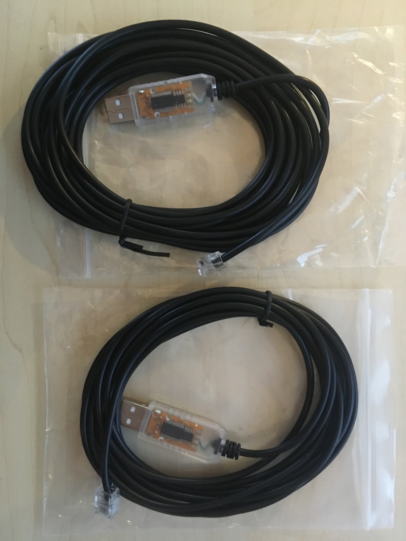

  • avandermeulen
  • Laatst online: 15-11 18:25
Er zijn weer kabeltjes om de Techneco Service Tool met de Elga (met Toshiba buitenunit) te koppelen.
Er zijn twee lengtes, ongeveer 3 meter en ongeveer 5 meter
Je kunt daarmee de Elga uitlezen en instellen.
Desgewenst kun je er nieuwe Firmware mee in de Elga zetten.
Als je er een nodig hebt mail me dan maar even.
Afbeeldingslocatie: https://tweakers.net/i/XT8xnYvKHmEX5q6iWwHHr7QK0W0=/800x/filters:strip_icc():strip_exif()/f/image/cFsturiLsiJETyhn3D9XBqOM.jpg?f=fotoalbum_large
Elga 3.0 met Anna thermostaat, Remaha Tzerra 28, Daalderop Monosolar.
