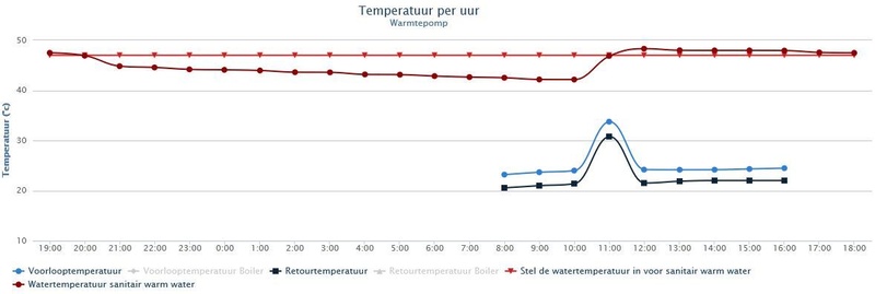

ID-College schreef op zondag 25 oktober 2020 @ 14:28:
Een vraagje aan de kenners. Ik doe een poging mijn warmtepomp beter te begrijpen en de instellingen. Nu wil ik vooral de SWW goed instellen. De installateurs hebben de handleiding aangehouden, dat komt neer op 2 fasen van verwarmen:
1 fase tussen 0:00 en 05:00
1 fase tussen 14:30 en 17:00
Daginstelling1 (alleen maandag)
De SWW temperatuur staat op 50 graden ingesteld (lijkt mij oke?). Nu heb ik geen hogere wiskunde nodig dat dit toch helemaal geen gunstige tijd is? In de nacht is het toch erg koud buiten, waarom zou je dan je SWW willen aanmaken?
Ik zit te denken deze te zetten op 10:30 tot 14:30 (4 uur), dan is er de meeste warmte in de lucht en heb ik goede stroom van mijn panelen (die liggen op Oost). Is dat logisch (of snap ik het niet?)
Ook hebben de installateurs de SWW staan op dag 1 (wat dus alleen maandag is). Is het niet logischer om deze op alle dagen van de week te zetten? Of ben ik dan enorm energie van het verslurpen? Ik neem aan dat de warmtepomp zelf in de gaten houdt of het nodig is om SWW aan te maken (of niet?)
Die SWW tijden (eind vd middag en s nachts) zijn idd redelijk standaard en vooral ingegeven door de vraag wanneer de douche meestal gebruikt wordt (warm water bij naar bed gaan of opstaan). Je kunt de tijden naar eigen inzicht, douchetijden en gezinssituatie aanpassen. Als je alleen 's avonds doucht, dan is eind van de middag /begin vd avond SWW opwarmen meest logische tijd. Eerder kan wel (als je direct PV stroom wilt gebruiken, tzt na afschaffen salderen). Besef je dan wel dat de boiler ook meer tijd krijgt om af te koelen voor je douchebeurt. Dus als ie tot 14.30 op 50 graden wordt gehouden en je wilt om 22.00 uur douchen, dan ben je weer een paar graden kwijt. Zeker als je een heel gezin te douchen hebt, kan dat met 1 run per dag te krap zijn.
'S nachts SWW verwarmen is vanuit COP niet meest gunstig; kwestie van welk gebruiksgemak je wilt. Bedenk je daarbij ook dat een lange SWW tijd in de nacht van invloed kan zijn op het verwarmen van je huis, zeker als je nachtverlaging hebt aanstaan. SWW verwarmen gaat nl voor op CV functie. Dus als je WP tot eind van de nacht SWW op temperatuur houdt, kan het gevolg zijn dat later gestart wordt met het opwarmen en je woning bij opstaan nog niet warm (genoeg) is. SWW run gaat hier daarom rond 3 uur in de nacht uit.
Alleen op maandag naar comfort temperatuur verwarmen is idd te beperkt. Denk dat dit instellingsfoutje van de installateur is, staat normaal op alle dagen aan. Tenzij je op bepaalde dagen geen SWW op comfort temperatuur nodig hebt natuurlijk ;)
De WP gaat SWW automatisch verwarmen binnen de voorwaarden. Meestal start de SWW run als de SWW temp is gedaald tot ca 7 graden onder de ingestelde SWW temperatuur (afhankelijk van merk/type WP). Dus op dagen/tijden dat je comfort temp van 50 graden geldt, start de SWW run dan als de SWW temp 43 graden of lager is.
Als het goed is, dan staat er ook ergens een eco temperatuur voor SWW ingesteld, meestal staat die een graad of 7 a 8 lager dan de comfort temperatuur. Mijn advies is die twee temperaturen niet te dicht bij elkaar in te stellen, en de eco stand hoog genoeg in te stellen om overdag warm water te houden (in keuken, e.d.). De comfort staat hier op 52 graden en de eco volgens mij op 45 graden. Overdag slaat de WP dan dus aan als SWW 38 graden of lager is, tijdens comforttijden als SWW 45 graden of lager is. Het is echt een uitzondering dat we dat punt bereiken.
Overigens kan een hoge SWW comfort temperatuur als nadelig effect hebben dat het SWW element bijsprijgt om de gewenste temperatuur te bereiken. Element werkt met COP van 1, dus niet echt aan te bevelen. Behalve wellicht voor het tijdperk na salderen, als je toch stroom over hebt. :+
Succes met tunen ;)

  • ID-College
  • Laatst online: 25-11 19:26
overwinteraar schreef op zondag 25 oktober 2020 @ 15:00:
Succes met tunen ;)
Dank voor je uitleg! Dat maakt een hoop helder (heb hem nu net een week dus probeer alles nog te begrijpen). Ik heb de Loria 6010 (ben nu even door deze handleiding aan het gaan: https://techneco.nl/wp-co...a-Duo-Techneco-1634-7.pdf). De ECO stand heb ik nog niet ontdekt, maar volgens mij moet ik de modus op ECO zetten en dan naar de instellingen gaan. Daar ga ik zo even naar kijken.
Edit: heb hem gevonden idd. Heb de SWW ingesteld op 52 graden en de ECO op 45 graden.
Ik snap alleen nog niet helemaal wat dit ding is (en het doel ervan is). Dit zit op mijn boiler gemonteerd en staat nu op 80 graden ingesteld. Wat is deze instelling tov de instelling op mijn warmtepomp?
Afbeeldingslocatie: https://i.ibb.co/xjMSm2x/20201025-153351.jpg
[ Voor 6% gewijzigd door ID-College op 25-10-2020 15:39 ]

mbt SWW: het lijkt er dan op dat de SWW te snel weer opgewarmd wordt.
en dan met het elektrisch element.....
overwinteraar schreef op zaterdag 24 oktober 2020 @ 16:26:
In de handleiding staat "Om een SWW-instelling hoger dan 45°C te garanderen, moet de elektrische bijverwarming of de ketel in werking blijven.". Dat lijkt te betekenen dat de WP het SWW niet zelfstandig tot boven 45 graden kan verwarmen. Max watertemp bij verwarming is volgens specs wel 55 graden, als ik t goed zie.
Als je drempel net als bij onze Atlantic/Loria 7 graden is, dan gaat de installatie tijdens je comfort tijd het SWW verwarmen als SWW is gezakt naar 46 graden. Hij start dan dus met verwarmen boven de 45 graden, waarvoor de WP olgebs de manual het element of de ketel nodig heeft. In eco tijd zou de WP dan aangaan als SWW 40 graden is en het eerste stuk tot 45 graden met de compressor aan moeten verwarmen. E.e.a. afhankelijk van plaatsing van buitenunit en afstand tot binnenunit.
Bedankt voor jullie reactie! Vandaag heb ik de WP er toch op kunnen betrappen ruim 52ºC aan te voeren t.b.v. het SWW opwarmen, zonder dat ik verder aan instellingen heb gezeten.
Zou het nog kunnen komen door de minimale stoptijd van de compressor die op 12 minuten staat? Mijn motivatie is dat je dan maximaal 5 starts per uur zou hebben, mocht de boel gaan pendelen.
De WP hangt niet achter een KkWh-meter maar de bedieningsunit biedt wel inzicht in het verbruik voor CV en SWW. Het SWW verbruik volgens het display komt neer op zo'n 1,5 tot 2 kWh per dag, uitschieters naar 3 kWh indien we het ligbad hebben gebruikt.
Ik twijfel nog over het nut van de aanschaf van een kWh-meter, bijvoorbeeld die van HomeWizard - enkel nog even wachten op de 3-fasen variant.

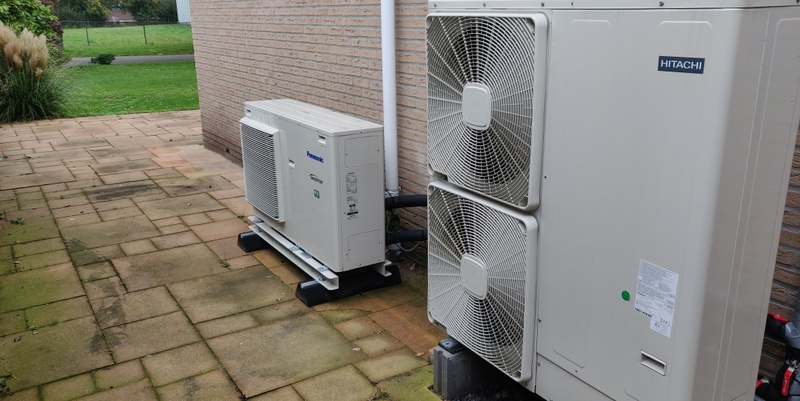

Kan me voorstellen pana in de pana je kamstrup in een andere leiding voor of na een radiator?
@Dylantje2 zie hier de flow van de afgelopen 12 uur.
Afbeeldingslocatie: https://tweakers.net/i/XRSm9x6jtX5qQSXq4QmKdgUXpnQ=/800x/filters:strip_icc():strip_exif()/f/image/MH3A0NTudr4kH0CLC2Rei4pr.jpg?f=fotoalbum_large
18.090 Wp | 60Heatpipes | Auer Edel eau 270ltr | Panasonic J 9kW | Mitsubishi HI 5kW | 3 x Fujitsu General 2,5kW

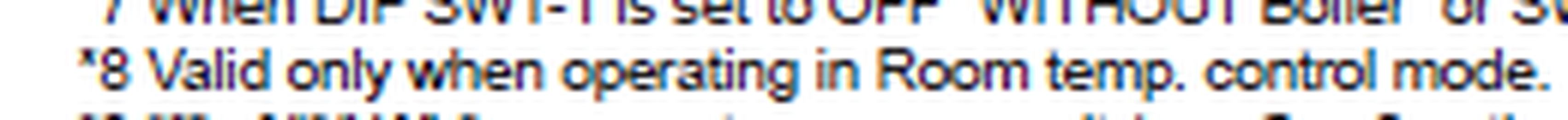

Ik zou je adviseren een losse thermostaat aan te sluiten die hem stopt bij een setpoint. Volgens mij al reeds eerder geadviseerd omdat de controller niet echt bekend staat als een accuraat stukje apparatuur.
EDIT:
Bij mij gaat de temp. binnen ook wel eens 1 graad boven setpoint uit, zelfs met een thermostaat. Externe invloeden als zon, hoeveelheid mensen etc. zijn daarvan de reden.
Bij ruimte bepaald hij zelf de Ta, wat volgens mij in principe redelijk werkt. In de opties staat hier over wat vermeld dacht ik, zie installatie handleiding. (Ik heb de moeite voor je genomen, zie hier onder).
Afbeeldingslocatie: https://tweakers.net/i/X4XDUI3hintYfRnBq30yy_83kFM=/full-fit-in/4000x4000/filters:no_upscale():fill(white):strip_exif()/f/image/spWQQm5b5fjce6sMsolyE472.png?f=user_large
Afbeeldingslocatie: https://tweakers.net/i/TdVcXVmHRMyckOA_zxepofTz7no=/full-fit-in/4000x4000/filters:no_upscale():fill(white):strip_exif()/f/image/yxB3AGx0Q6K9YHdRgAxPFVMr.png?f=user_large
Heb je dit ingesteld? Hier kun je e.e.a. mee beperken bijv.
Heb je geen MelCloud waarin je de temperaturen kan inzien etc.? (Ik heb een gloednieuwe over ;) )
Hoe bepaal je je COP? Ik heb gezien dat e-verbruik en opbrengsten volgens de mitsu in mijn geval echt enorm afwijken van de werkelijkheid.

Temperaturen kwam ik achter is op de dag zelf heeft meest interessant, heb nog niet ontdekt hoe je dat van vorige dagen ook kan zien.
Maar per minuut op de dag zelf kun je Ta, Tr, Tsww setpoint, Tsww inzien in een grafiek per uur.

Hieronder informatie uit melcloud, de Ta en Tr lopen netjes op naarmate het buiten kouder wordt, dit in de stand ruimte. Om 13u heb ik hem op curve gezet, toen hoorde ik ook dat geluid wat ik eerder heb gepost zo te zien is hij toen gewoon vol gaan draaien om naar Ta 35 te gaan. Een uur daarna viel in heel Roosendaal de stroom uit.
Afbeeldingslocatie: https://i.imgur.com/qCgAoXZ.png
In melcloud staat ook temperatuur toename Auto - 0,5 en 1.0, deze staat op auto

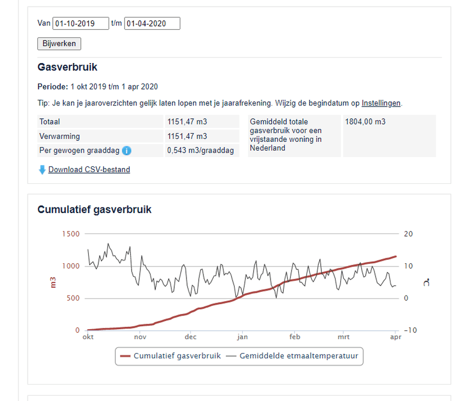

MMM
Eigenlijk niet veel,...
Ik wel eens gezegd dat ik een hoge COP kan halen met de deuren open.
Terwijl graaddagen me iets vertelen over het "gasverbruik" / warmteverlies in mijn woning
Ik heb alles wat ik ooit gestookt hebt omgerekend naar "Gas"/Graaddagen.
En mijn gemiddelde verbruik van 5 jaar kwam uit op 0.55M³ per graaddag.
Alles wat ik hier onder blijf, is winst tov al mijn andere stookkosten.
En om me [ juist niet ] rijk te rekenen houd ik 2Kwh voor 1M³ gas aan.
Dus zolang mijn systeem onder 0.55 blijft in het hele seizoen 8)
Afbeeldingslocatie: https://tweakers.net/i/DDr3s-83Pxx9ubNLSjr_1bYb570=/full-fit-in/4000x4000/filters:no_upscale():fill(white):strip_exif()/f/image/YnBx0bDoAH9KwaJCyzgi8hWi.png?f=user_large
Afgelopen seizoen:-) [ pfff ]
En dus is Cop leuk om te zien..
Maar ik kan met deuren open goede COP halen, en zal mijn graaddagen verbruik oplopen.
Ik weet zeker dat ik goedkoper uit ben als ik jaren met Pellets/gas/haardhout enz gestookt hebt.
Als mijn graaddagen lager blijven, dan mijn 5 jaars gemiddelde.
Zoiets? O-)

Dus je zit op 1.1kWh per graaddag? Stookgrens op 18 graden en gemiddelde binnentemperatuur op 20 graden?
Ik log ook m'n kWh's aan input kant naar mindergas. Ben benieuwd of ik op 1m3 is 2kWh uit ga komen ten opzichte van het gasverbruik afgelopen jaar. Waarschijnlijk niet omdat ik met een kleintje in huis en thuiswerken nu meer stook :P

Ok weet ff niet wat je bedoeld met DIN van kamstrup maar kan je hier wat mee?
BBUltraschall-Wärmezähler Kamstrup MultiCal 302 Qn
2,5 5,2 mm drahtgebundener M-Bus (1,5 m)
Afbeeldingslocatie: https://tweakers.net/i/7RLHedaX0mfDlEHifKnnnpVZNWI=/800x/filters:strip_icc():strip_exif()/f/image/BBuyhzXJoFOV3k1cqCdwyr86.jpg?f=fotoalbum_large
Heb 2 units, pana voor de mildere dagen, want de Hitachi heeft als minimaal thermisch vermogen momenteel 10kW :)
Heb ze in serie geplaatst en dat werkt verbazingwekkend goed.

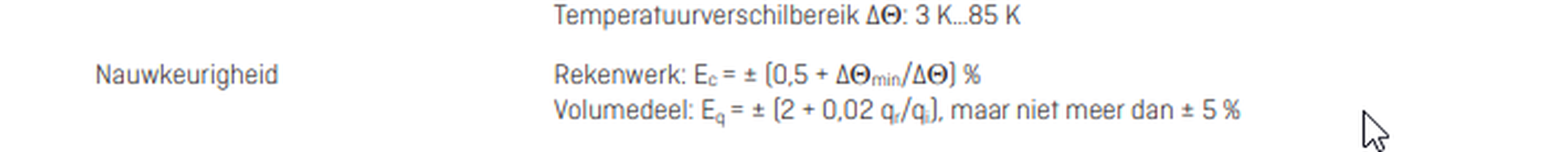

Niet denken, gewoon de datasheets erbij pakken. Wederom op pagina 11 van de PDF van mijn vorige post.

Nee je leest niet goed, het is een 302 ;) Minimale doorstroming is 5 ltr/h zie pagina 11
https://products.kamstrup.com/documents/5605466a64246.pdf

Maikie18 schreef op dinsdag 27 oktober 2020 @ 17:12:
Ik gebruik de PAR-WT50R-E thermostaat. Ik wijs de hoge temperatuur niet direct aan de WP toe. Ik zeg alleen dat ik het idee heb dat doordat hij zo lang draait er zoveel in de vloer gebufferd wordt en dat daardoor de temperatuur zo ver doorloopt.@koevlaas2 gaf aan dat de WP of thermostaat leert, nu ik dit zo lees denk ik dat dit eigenlijk niet mogelijk is, hoeveel de temperatuur namelijk door zal schieten is o.a. afhankelijk van de Tbuiten i.c.m het warmteverlies van de woning en zo slim is dat ding niet..
Vertel eens wat meer over je huis:
Heb je alles vloerverwarming? Of ook radiatoren?
Staat van isolatie? Is het nieuwbouw, of renovatie?
Hoeveel m² vloerverwarming heb je?
Even ter vergelijking:
Ik woon in een nieuwe woning. Inclusief de grote garage (die momenteel meeverwarmd wordt) ca 1200 m3.
Deze wordt verwarmd door een ME PUHZ-SW75YAA die momenteel 8 uur per dag aan mag en dan met ca 25 graden water (en 450W, minimum vermogen) de vloer verwarmt.
Bij gebrek aan WAR curve en ruimtethermostaat gebruik ik een ruimtetemperatuursensor van Mitsubishi waarmee de WP ook op ruimtetemperatuur regelt.
Bij mij werkt dat zeer goed. De ruimtetemperatuur komt niet boven de 21 graden en zakt 's nachts naar ca 20.5 graden (bij instelling Auto in Melcloud, zie mijn volgende post).
Het grafiekje in Mecloud ziet er dan als volgt uit:
Afbeeldingslocatie: https://tweakers.net/i/4B9Zs1GvYd39lAlZXRUEItE-q1c=/800x/filters:strip_icc():strip_exif()/f/image/DiC5YCBtDm28kzk27sN35g9b.jpg?f=fotoalbum_large
Juist door de bufferende werking van de VVW werkt dit zeer goed.
Heb je de regelkarakteristiek niet te snel staan?
Door de bufferwerking moet die zeer langzaam staan. Dus op normal en op 60 minuten.

Voor degene die zich afvroeg wat de ongedocumenteerde instelling "Temperatuur toename" in MelCloud doet (@Robindd , was jij dat niet?).
Afbeeldingslocatie: https://tweakers.net/i/YPEZSwOKyC0l3clx1BzZqpY8nC4=/full-fit-in/4920x3264/filters:max_bytes(3145728):no_upscale():strip_icc():fill(white):strip_exif()/f/image/0OGCUGtXCU1XHb399Kg46GK2.jpg?f=user_large
Ik heb daarover een mailtje naar Alklima gestuurd en krijg de volgende dag dit keurige antwoord:
Beste Andrehj,
Dit is de temperatuur welke hij doorverwarmt boven de ingestelde temperatuur.
Bij een ingestelde kamertemperatuur van 21 graden zal hij bij 0,5 verwarmen tot 21,5 en bij 1 tot 22 graden.
In de auto stand kijkt hij naar diverse dingen als draaitijd, compressorfrequentie en dergelijk. Afhankelijk daarvan wordt een verwachting bepaald wanneer hij weer moet aanspringen. Als de verwachting is dat dit snel weer moet gebeuren, dan zal hij verder doorverwarmen. Als de verwachting is dat hij langere tijd uit zal staan (kamertemperatuur zakt langzaam), dan zal hij slechts 0,5 graad doorverwarmen.
1 graad is energetisch de beste optie, vanwege minder start en stops.
0,5 graad levert het beste comfort op.
En de auto stand is een combinatie van bovenstaande, waarbij het hoogst mogelijke comfort wordt getracht te halen in combinatie met het minste energieverbruik. Echter zal aan beide kanten waar nodig wat concessies aan gedaan worden.
Complimenten aan Alklima voor de snelle en inhoudelijke reactie. En weer een raadsel opgelost.
Top! En volgens mij had @Maikie18 die eerder op +1 staan. Nog een raadsel opgelost haha.
Heb alleen nu een Procon, geen Melcloud meer.
Netjes van Alklima inderdaad om op deze manier te antwoorden, zeker omdat het niet van een installateur komt (die weten dat ongetwijfeld ook niet).
