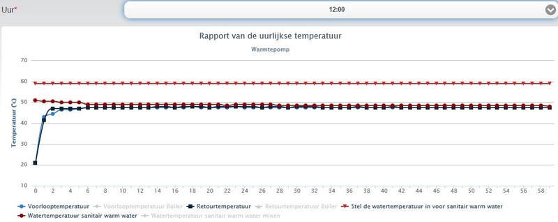

Vakantiestand ME Ecodan: geen succes...
Wij waren een midweekje weg en dus dacht ik de vakantiestand van onze nieuwe WP maar eens te gaan gebruiken.
Netjes ingesteld dat de temperatuur terug mocht naar 18 graden en het SWW uit van maandagochtend tot vanochtend 10 uur, zodat de WP vandaag weer de vloer op zou warmen en mooi om 12 uur SWW kon maken.
Het begon goed. Tot en met woensdag bleef zowel het SWW als de verwarming uit (het huis is niet verder dan tot 19 graden afgekoeld).
Woensdagmiddag had ik via Melcloud het setpoint van het SWW veranderd naar 59 graden, zodat de WP op vrijdag naar 59 graden zou verwarmen (leek me wel verstandig nadat het water een paar dagen rond de 40 graden was geweest).
Toen ging de WP ineens al op donderdag om 12 uur (normale tijd, maar nog binnen de vakantie) het SWW verwarmen? Maar waarom?
Maar het kan nog gekker.
Vanochtend om 10 uur (toen de WP weer had moeten starten, het was immers binnen maar 19 graden), startte hij niet.
En om 12 uur, toen de SWW run had moeten starten, startte deze met alleen de waterpomp. 8)7 :?
De compressor bleef uit, waardoor het SWW werd afgekoeld, zie deze grafiek:
Afbeeldingslocatie: https://tweakers.net/i/wWGWPyFWH-yegMzxkHouQGjdH7g=/800x/filters:strip_icc():strip_exif()/f/image/UdEYVr7iukJJTMmuWi64LYup.jpg?f=fotoalbum_large
Dit duurde tot 13 uur, toen de max tijd voor SWW-bereiding verstreken was. Daarna ging alles weer uit, totdat ik om 13:14 zelf via Melcloud de ingestelde temperatuur maar op 20 graden zette (deze stond nog op 18), wat deze curve opleverde:
Afbeeldingslocatie: https://tweakers.net/i/Z_29grHV2xmmZ70CYjGu2TBa-KE=/800x/filters:strip_icc():strip_exif()/f/image/lVqErr7G1U1NtGPeIgK2iC4N.jpg?f=fotoalbum_large
Iemand een verklaring voor dit bizarre gedrag, of soortgelijke ervaringen met de vakantiestand van een ERSD-VM2D binnenunit?

Even snel vanaf de telefoon, maar ik vermoed dat je SWW dat deed omdat hij volgens de handleiding niet op mag starten boven de 50 graden ivm schade. Daar lijkt hij boven te zitten.
Heb het zelf zonder vakantie ook eens gehad, maar nooit meer getest of dat nu echt de oorzaak was.

Ik had mijn sww op verboden staan omdat de boiler halfvol los er aan stond, ging ie op een gegeven moment toch verwarmen.
Sowieso als je eraan zit (temp sww verhogen) moet je uitkijken dat het apparaat dat aangrijpt tot een ' yes you can...'.

Dat zou een verklaring kunnen zijn waarom ie vandaag niet het SWW ging verwarmen. Maar dat is natuurlijk geen reden om dan maar gewoon een uur lang de waterpomp aan te zetten om zo het SWW af te koelen 8)7 ... Dat is toch echt wel een flinke bug.

Tsja, maar dat maakt het noch niet minder vaag. Ik zou toch graag een soort log-functie willen hebben, waarmee ik kan afleiden waarom de WP bepaalde dingen doet.

Mee eens! Misschien moeten we een lijstje bijhouden (van iig de -D binnenunits in ons geval) en eens een keer naar Alklima sturen ;)
Zelfde soort geval met de anti-freeze functie pas. Bij 5 graden gaat die standaard rond pompen, maar ondertussen was het 7+ gr Tb en niet afgeslagen. Tis dat de verwarming op een gegeven moment af sloeg.
Lijkt dat sommige dingen wel een aan-trigger krijgen, maar vervolgens geen uit-trigger.
Dat SWW verhaal had ik hier ook gepost dacht ik destijds. Was echt heel flink afgekoelt toen. Even zoeken.

@Andrehj
https://gathering.tweakers.net/forum/view_message/64018818
Dat was hem. Heb het al eerder gehad waarbij het vat 10gr + afgekoeld was.

  • internetinfo
  • Laatst online: 25-11 15:59
Hallo warmtepompvrienden!
Enkele maanden geleden is bij ons een Atlantic Alfea Extensa 10 kW geïnstalleerd, met een 300L boilervat en 50L buffervat i.v.m. (nog) geen vloerverwarming.
Helaas heeft de installateur alles op fabrieksinstellingen opgehangen en geeft op vragen verder niet thuis. Lekkere aftersales na het aftikken van een goede €20k :(
Op goed geluk ben ik dus zelf aan het afstellen geslagen, voor zover we de koude dagen natuurlijk al hebben gehad. Helaas heeft deze WP voor zover ik kan zien geen aansluiting voor fancy logging.
Toch kom ik er niet helemaal uit:
1. Overdag draait de pomp nagenoeg constant, terwijl de compressor uit staat. In principe niks mis mee zolang er warm water wordt gepompt, maar volgens het menu is de aanvoertemperatuur ook vaak zat 22ºC. Ik stoor me er niet aan, maar kan het kwaad voor de pomp? De gewenste temperatuur is volgens de thermostaat op dat moment ook vaak al ruim bereikt.
2. Mede doordat we geen vloerverwarming hebben zal het vinden van de ideale stooklijn een kwestie zijn van ervaren en bijsturen. We hebben nu een WAR stooklijn met een TA van 38ºC bij -10ºC, met een curve van 0.7 en een TA max/min van 45ºC / 25ºC.
Mochten we merken dat dit niet voldoende is, dan zou het een kwestie zijn van het verhogen van de TA bij -10ºC, right?
3. Omdat alles nog nieuw en leuk is, check ik het display regelmatig. Het valt me dan vaak op dat het SWW door middel van de spiraal wordt verwarmd, dat leid ik af aan het bliksemschichtje naast het kraantje. De compressor staat dan ook volledig uit. Het lijkt me dat de spiraal altijd onzuiniger verwarmt dan de warmtepomp, óók als de WP moet verwarmen tot 55ºC? Zie hieronder de instellingen, wat zou er aan de hand kunnen zijn?
SWW Instellingen:
  • Tº Comfort: 53ºC
  • Tº Eco: 47ºC
  • Comfortschema: 13:00 - 17:00 uur
  • Schakeldifferentieel: 8ºC

internetinfo schreef op zaterdag 24 oktober 2020 @ 15:18:
SWW Instellingen:
  • Tº Comfort: 53ºC
  • Tº Eco: 47ºC
Compressor configuratie:
  • Minimale stopduur: 12 min
  • Tº max WP en SWW: 55ºC
  • Post-circulatie: 180s
  • Overbelasting: vrijgeven
Actuele status:
  • Instelling Tº SWW: 53ºC
  • Water Tº SWW: 47ºC
  • Compressor: 0% met dus wel een zichtbaar bliksemschichtje
Bij voorbaat dank voor het meedenken!
In de handleiding staat "Om een SWW-instelling hoger dan 45°C te garanderen, moet de elektrische bijverwarming of de ketel in werking blijven.". Dat lijkt te betekenen dat de WP het SWW niet zelfstandig tot boven 45 graden kan verwarmen. Max watertemp bij verwarming is volgens specs wel 55 graden, als ik t goed zie.
Als je drempel net als bij onze Atlantic/Loria 7 graden is, dan gaat de installatie tijdens je comfort tijd het SWW verwarmen als SWW is gezakt naar 46 graden. Hij start dan dus met verwarmen boven de 45 graden, waarvoor de WP olgebs de manual het element of de ketel nodig heeft. In eco tijd zou de WP dan aangaan als SWW 40 graden is en het eerste stuk tot 45 graden met de compressor aan moeten verwarmen. E.e.a. afhankelijk van plaatsing van buitenunit en afstand tot binnenunit.
Loria 6010 met HCTM | 300l SWW zonneboiler | 27 kWp PV | gasloos

  • Ep Woody
  • Laatst online: 25-11 15:47
Dylantje2 schreef op zondag 25 oktober 2020 @ 12:02:
Tsja..
Wat ik zo'n beetje heb is voor mij zeker niet heilig.
Maar vorige winter al vaker gevraagd.
Zijn er mensen met kamstrupp en dan deze formule ernaast.
Dan is ook te zien wat de flow van pana zegt/doet.
De Dallas heb ik wel vertrouwen in. De flow is de zwakste schakel, als die niet klopt.....
De berekening zoals die hier staat is technisch goed, de vraag is alleen of die ook goed geimplementeerd is. Daar is twijfel over.
Ik heb hier een Sensus Pollucom (zelfde idee) als een kamstrup
Als ik daar de berekening op loslaat krijg ik het volgende:
3.11 K * 485.97 l/h / 3600 * 4.2=1.76326115 kW
Afbeeldingslocatie: https://tweakers.net/i/evhkVrfh8RTAJjttjnXWJZWYk9g=/800x/filters:strip_exif()/f/image/gBOBqreueNXrbyCh78ZbkerE.png?f=fotoalbum_large
De vraag is alleen, met welke data reken jij, welke data presenteer jij, etc.
