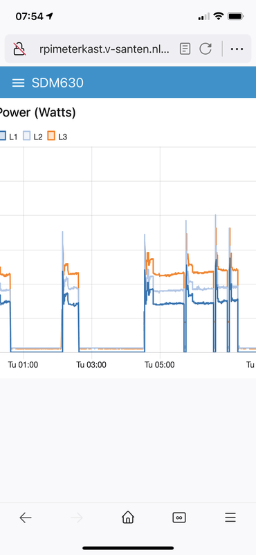

De sw75yaa heeft hier vanmiddag een aantal uren 56 watt idle verbruikt en is nu net weer terug gezakt naar de typische 22.3w idle.
Iemand enig idee wat hij aan het doen is als dat idle verbruik zo verdubbeld? Alle programma’s waren gepauzeerd en de buitenunit stond ‘uit’
I love it when a plan comes together!
Carterverwarming waarschijnlijk.
daansan schreef op maandag 11 oktober 2021 @ 19:37:
Dat doet die van ons ook:
Afbeeldingslocatie: https://tweakers.net/i/SP91ft1Nhx-7WOQ-YgrCiNKifXQ=/800x/filters:strip_icc():strip_exif()/f/image/QQ3DSZFwk5aKcTi2xJe6TLDJ.jpg?f=fotoalbum_large
Overigens herken ik jouw lage waarden niet. Idle is hier rond de 25W, en de piekjes rond de 60. Wat voor energiemeter gebruik je?
De oorzaak van dat verbruik weet ik niet precies, maar omdat ik het op alle drie de fasen meet, moet het iets in de buitenunit zijn.
Ik verwacht iets van een carterverwarming oid (voor zover ik begrepen heb werkt die bij Mitsubishi door gewoon de compressor iets aan te sturen, zodat deze wel iets opwarmt maar nog niet gaat draaien. Hierdoor warmt deze dan op).
Maar ik heb geen idee waarom dat wordt aangestuurd. Vooral ook omdat het onafhankelijk van de buitentemperatuur gebeurt. Als het buiten 30 graden is doet ie het ook. Zou dit ook graag willen weten.

Andrehj schreef op maandag 11 oktober 2021 @ 20:04:
Die piekjes naar de 60 heb ik hier ook wel. Ik gebruik een eastron sdm630 modbus mid kwh meter.

Ik herken het ook bij mijn mitsu, en verdenk ook carterverwarming. Beetje jammer dat hij het ook doet als het buiten warm is.

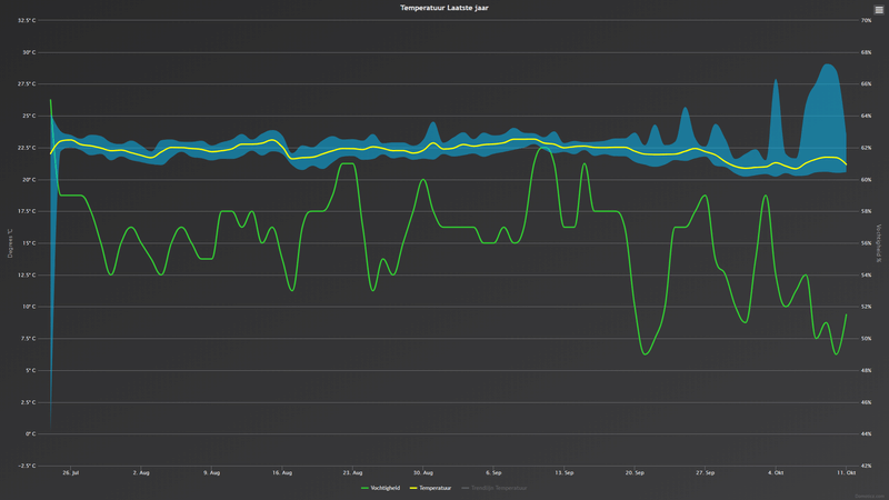

Ik moet nog even aangeven dat we hier op de beneden verdieping relatief grote radiatoren hebben. In februari heb ik de radiator temperatuur regelmatig gemeten en dat zat toen met de CV ketel tussen de 25 en 35 graden Celsius.
Hoe goed werkte het koelen:
Tegen de tijd dat ik zover was dat de stroomrichting door de radiatoren omkeert bij het koelen en dat de fancoil geplaatst was wat het tevens de laatste echt warme dag in juni. Daarna ging het koelen eigenlijk best goed maar waren de dagen niet meer echt heet. De woonkamer temperatuur bleef deze zomer tussen 22 en 24 graden Celsius.
De luchtvochtigheid liep wel aardig op na een paar dagen koelen en daarom heb ik later een ventilator via Domoticz aangestuurd die s'nachts in de keuken lucht afzuigt zodat koele relatief droge lucht naar binnen komt. Deze ventilator stopt of om 7 uur in de ochtend of eerder wanneer binnen het dauwpunt lager ligt dan bruiten. Sindsdien is de luchtvochtigheid binnen ook tijdens dagen koelen aangenaam.
Hieronder de gelogde temperatuur in de woonkamer gedurende afgelopen zomer:

Vanacht dit gedrag van de warmtepomp gehad:
Afbeeldingslocatie: https://tweakers.net/i/IHGnJXPNJpaKgt36r8R5DwwoXgQ=/x800/filters:strip_exif()/f/image/6690du0uheXSCSHCRBkhoe7L.png?f=fotoalbum_large
Geen idee of hij daar nou afslaat op de thermostaat of dat dit nou echt pendelgedrag is? Ik vind de uit/aan momenten in ieder geval verdacht dicht bij elkaar in de buurt zitten (tweede deel van de nacht).
Wat zou dit kunnen verklaren? Stooklijn te laag? (Staat nu op 30 graden water bij -11 naar 26 graden water bij +10)
