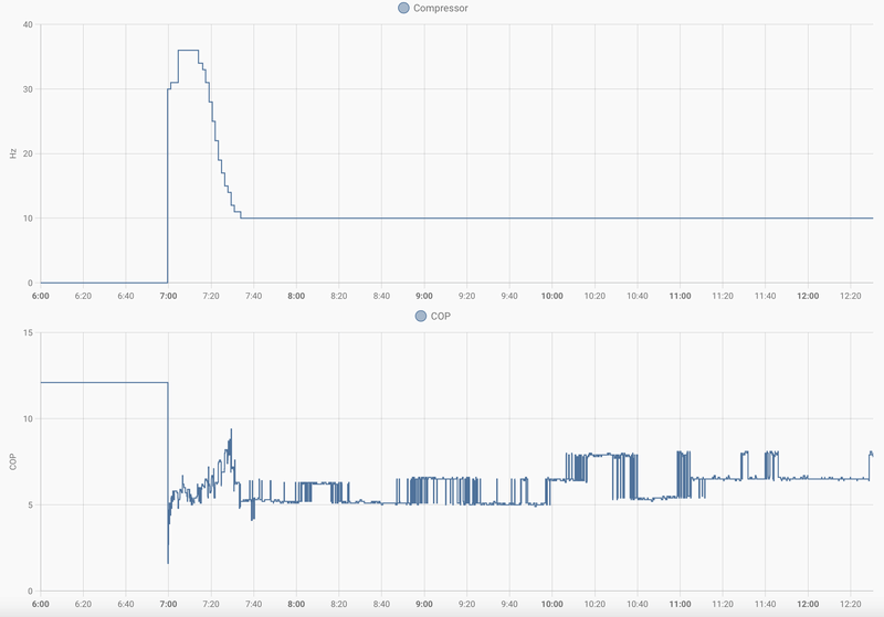

een klein lichtpuntje met het 9KW monoblock van LG:
Vandaag ben ik overgeschakeld van constant pompen naar delta-T-methode, waarbij ik de VL-temps (auto-seizoen) telkens met 2k heb verhoogd.
Systeemconfiguratie: LG Therma V 9kw op een hydraulische afscheider, daarachter 2 verwarmingscircuits. Ik krijg de waarden via Modbus en Node Red.
Bovenste diagram:
Oranje: Uitlaattemperatuur WP
Donkergroen: Inlaattemperatuur WP
Lichtgroen: Temperatuur VL
Je kunt zien dat de HP na de nachtelijke uitschakeling maar heel kort opstart ondanks de warme buitentemperaturen en meteen weer omlaag moduleert. De spelbreker hier was de thermische pasta op de sensoren en de extra isolatie. Als de pomp permanent draait, komen de sensoren exact overeen met de tiende; daarvoor waren er aanzienlijke afwijkingen. Het opstarten was dienovereenkomstig onnauwkeurig.
Rond 9.30 uur kun je een oranje piek zien. Dit betekent dat de uitlaatgastemperatuur een sprong maakt.
In het onderste diagram zie je een plotselinge toename van de compressor tot 40 Hz, het maximum in de stille modus.
Deze neemt echter onmiddellijk weer af en verstoort de watertemperaturen nauwelijks. Het onderste diagram toont ook de andere meetwaarden zoals druk, verdampertemperatuur enz. Allemaal onopvallend. Het lijkt erop dat de LG af en toe de compressor opvoert en "doorblaast".
Als dit was gebeurd bij "constante pompopbrengst", zou de VL lange tijd omhoog zijn geschoten en misschien het bovenste uitschakelpunt hebben overschreden. Maar het geheel herstelde zich omdat de pomp niet meteen meeging.
Over het geheel genomen is het veel rustiger en constanter met delta-T. De systeemtemperatuur klimt echter vrij hoog in de overgangsperiode wanneer er geen warmte wordt afgenomen. Ik moet hier nog een verstandig cyclusgedrag vinden. In ieder geval is het bij een buitentemperatuur van >10°C zinvol om de pomp 's nachts uit te schakelen.
De "optimale pompmodus" heeft voor mij nooit echt gewerkt. Op de een of andere manier faalt de logica daar als de spreiding in de overgangsperiode minder dan 5K is. De pomp blijft op minimum en regelt pas correct als de 5K is bereikt, wat meestal nooit het geval is.

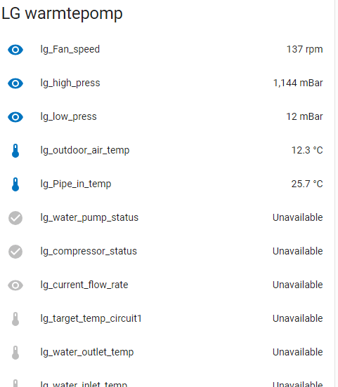

Ik heb mijn 9KW in sept geinstalleerd en nu bezig met integratie op Home Assistent.
Hiervoor gebruik ik de Elfin EW11 met een kabel lengte van ca. 12 mtr naar de Warmtepomp. Ik krijg alleen nog niet alle waarde binnen.
Heeft iemand dit ook al eerder ervaren en wat doe ik fout?
Dat is wel vaag. Het ene wel en het andere niet.
Kun je nergens in een log van hetgeen dat je uitleest? Is er een webportal van het ding?
(welk adres is trouwens die fanspeed?)

Ik heb de LG 5,5 kW buiten hangen en hoor hem niet.
Als de WP koud opstart gaat hij heel snel naar een maximum en na ongeveer 20 minuten gaat hij naar zijn, zeg maar, normale bedrijfsstand en hoor je hem niet meer.
Tijdens deze 20 minuten opstart stijgt het verbruik en het geluid. De ventilator hoor ik niet, maar wel een lichte brom en ik hoor een muzikaal zoem toontje. Beneden op tien meter afstand hoor ik dat niet, alleen als ik er direct naast sta. Het is inderdaad de brom / resonantie waar je op moet letten. Het plat dak moet niet werken als klankkast.

WP staat nu uit:
[18:47:08][D][modbus_controller.sensor:025]: Sensor new state: 200.00
[18:47:08][D][sensor:094]: 'fan': Sending state 200.00000 RPM with 0 decimals of accuracy
YAML:
  - platform: modbus_controller
    modbus_controller_id: lg
    register_type: read
    address: 19
    unit_of_measurement: "RPM"
    value_type: U_WORD
    accuracy_decimals: 0
  • Speedy-Andre

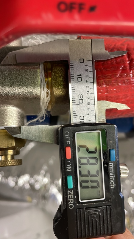

Ik heb momenteel 2 airco's en een wpb in gebruik, de wpb kan via de extra spiraal eventueel radiatoren verwarmen maar dat is niet efficiënt.
Omdat de airco's niet elke ruimte verwarmen en de temperatuur alleen waar ze hangen wordt bepaald wil ik de radiatoren meer gaan gebruiken.
Vanwege de lage kosten keek ik naar een Hewalex maar dat is toch wel een lastig verhaal met de lucht en het lage vermogen.
Momenteel zie ik LG U44 modellen voor €3000-3500 en de subsidie maakt dat best interessant omdat het vrij weinig werk is om er een te plaatsen vergeleken met de Hewalex.
Waar ik de Hewalex als aanvulling op de airco's zag zou een LG het mogelijk zonder de airco's kunnen doen.
Ik zie hier vaak een 9kW gebruikt worden als er alleen radiatoren zijn.
Omdat die maar weinig duurder is dan de 5 of 7kW neig ik naar de 9kW, ook omdat ze even groot zijn zodat het formaat de keus niet beïnvloedt.
Nu ben ik benieuwd naar historisch verbruik met zeg 110m2 vloeroppervlak, redelijke isolatie en een gas verbruik rond 1000m3.
De airco's zitten gemiddeld op 1600kWh per jaar waar misschien 200kWh koelen in zit.
De praktische kant is plaatsing in de tuin waar nu grind ligt, dat kan nabij een schutting en ik lees dat hij minstens 0,5m van de erfgrens af moet staan.
Het voordeel van de schutting is dat die de wind breekt (Z/W) en dat de zon niet de hele dag op de wp schijnt.
Het mooiste is om de leidingen via de kruipkelder te laten lopen maar dat zie ik niet zitten omdat dit een reeks betonboringen betekent.
Via de gevel (niet meer dan trespa platen met isolatie er tussen) is veel eenvoudiger, alleen zal ik de leidingen en kabels langs de muur moeten wegwerken wat op zich kan wachten (plint is uit het zicht).
Er is een berghok waar een soort radiator verdeler zit met 22mm buizen naar boven waar de cvketel hing.
Daar kan ik mooi op aansluiten en verder zit alles er nog van de cv installatie.
Boven heb ik de wpb staan waar het cv circuit met een pomp nu nog doorheen gaat (extra spiraal).
Een voordeel kan zijn dat de LG de wpb sneller opwarmt en soms zuiniger dus dat wil ik blijven doen.
Echter zal ik dat dan willen schakelen, het lijkt of de wpb een radiator is die ik met een te plaatsen kraan kan sluiten of is dat te simpel gedacht?
De wpb spiraal zit met een pomp in serie waar de cvketel zat.
Samenvattend mijn vragen over dit plan:
- Gaan de 22mm leidingen een probleem zijn of regelt de pomp van de LG dit gewoon?
Met de wpb en de zelfregelende HST pomp gaat het prima, die ruist niet meer dan de cvketel deed op de laagste snelheid
- De leiding naar de LG zou ik het liefst op de bestaande knelkoppelingen (voor 22mm) aansluiten, het gaat om 6m leiding waarvan rond 1m zich buiten bevindt.
Boven en beneden zit een soort verdeler waar vandaan de leidingen door de vloer naar de radiatoren gaan, nu ik dit zo schrijf zou iets dikker richting de LG wel helpen want die splits ik uit naar 2x 22mm.
Verder denk ik dat de leidingen die straks langs de plint in de woonkamer gaan geen isolatie behoeven omdat de warmte daar toch wordt benut.
- Het bedien paneel en een thermostaat moet ik ergens kwijt, hoe lang is de kabel en is die makkelijk te verlengen met bijv. een netwerkkabel?
- Aansluitend daarop wil ik de modbus gaan gebruiken voor HA, zou ik die mee kunnen voeren met de kabel naar het paneel als die 8-aderig is? Zelf stekkers monteren lukt me wel.

Dit is mijn configuratie,
modbus:
- name: "LGthermaV"
type: tcp
host: 192.168.11.33
port: 502
retry_on_empty: true
retries: 10
sensors:
##input
- name: lg_error_code
scan_interval: 120
address: 0
slave: 1
input_type: input
- name: lg_water_inlet_temp
scale: 0.1
precision: 1
scan_interval: 15
address: 2
slave: 1
unit_of_measurement: °C
input_type: input
- name: lg_water_outlet_temp
scale: 0.1
precision: 1
scan_interval: 15
address: 3
slave: 1
input_type: input
- name: lg_dhw_water_temp
scale: 0.1
precision: 1
scan_interval: 30
address: 5
slave: 1
input_type: input
- name: lg_room_air_temp_circuit1
scale: 0.1
precision: 1
scan_interval: 60
address: 7
slave: 1
input_type: input
- name: lg_current_flow_rate
scale: 0.1
precision: 1
scan_interval: 30
address: 8
slave: 1
unit_of_measurement: l/min
input_type: input
- name: lg_outdoor_air_temp
scale: 0.1
precision: 1
scan_interval: 30
address: 12
slave: 1
input_type: input
- name: lg_Pipe_in_temp
scale: 0.1
precision: 1
scan_interval: 60
address: 16
slave: 1
input_type: input
- name: lg_Fan_speed
scale: 1
precision: 0
scan_interval: 60
address: 19
slave: 1
unit_of_measurement: rpm
input_type: input
- name: lg_high_press
scale: 1
precision: 0
scan_interval: 60
address: 22
slave: 1
unit_of_measurement: mBar

  • thepixel
  • Registratie: Oktober 2023
  • Laatst online: 24-04 19:43
Afbeeldingslocatie: https://tweakers.net/i/3aQJNDHkTd9cLDeC4r7nJffyQyg=/x800/filters:strip_icc():strip_exif()/f/image/m7MwTnFuPg6xcbnFQ0z8RZW4.jpg?f=fotoalbum_large de waardes gaan wel omhoog, wanneer het apparaat aangaat.

thepixel schreef op maandag 23 oktober 2023 @ 07:15:
[Afbeelding] de waardes gaan wel omhoog, wanneer het apparaat aangaat.
Ja er is wel correlatie, maar dit is volgens mij een temperatuursensor ergens in het systeem.
Afbeeldingslocatie: https://tweakers.net/i/BXXb0lMqhfrO7S69Ng1UUI0Tw3o=/x800/filters:strip_exif()/f/image/t9OAqzoV61gxWwByUs8Fx7uC.png?f=fotoalbum_large

Toevallig heb ik recent per ongeluk een COP versus temperatuur grafiek gemaakt en hier gedeeld op het forum. Bij 40 graden is de cop toch wel een klein tandje hoger dan wat jij nu meet.
Ik heb overigens wel gemerkt dat het meten van de COP (thermische output) niet zo eenvoudig is. Ik gebruikte eerst de interne meting van onze 1 fase 9kW WP, maar die meet niet nauwkeurig genoeg. Nu gebruik ik een set aparte NTC sensoren, de COP die ik nu meet is op z'n minst realistisch. Ik kan nu in ieder geval de trend goed zien.
Wij zijn overigens ook radiatorstokers, maar 40 graden heb ik echt niet nodig. Nu nog zonder heatfans hebben we meer dan genoeg aan 30 graden.
Meer details zouden inderdaad welkom zijn om een beter licht te kunnen werpen op jouw COP probleem.

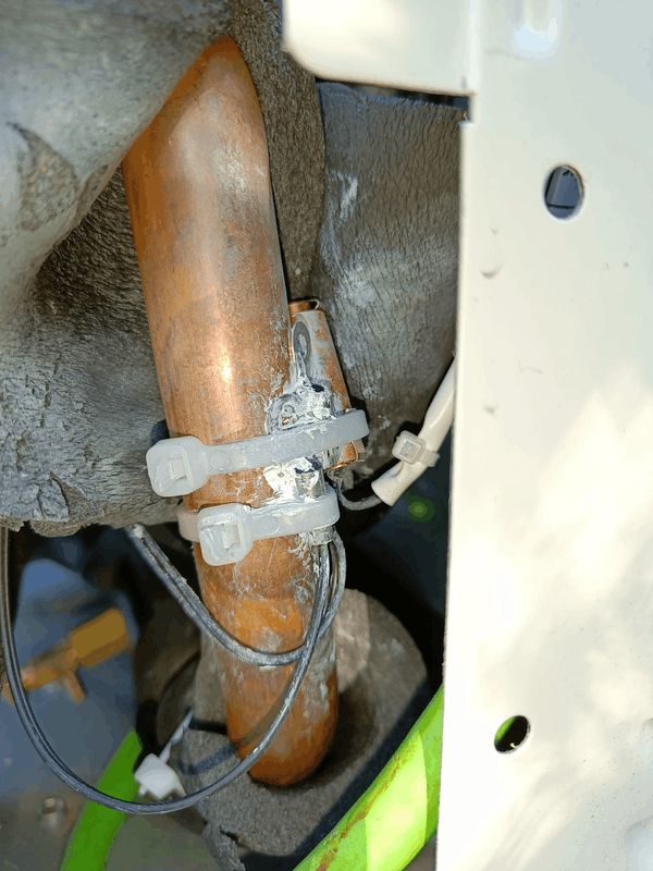

  • paQ
  • Laatst online: 00:22
Fotootjes gemaakt?
  • Thijs90
  • Registratie: Maart 2023
  • Laatst online: 27-08 09:29
Onderstaand wat flarden uit mijn code. Ik bereken de COP op basis van zowel de interne LG sensoren als ook op basis van mijn eigen (zo goed mogelijk gepaarde) NTC's.. Eerder in deze thread al eens genoemd. NTC's zitten met thermische pasta zo ongeveer 'op' de sensoren van LG geplakt, dus in de WP unit zelf. Sensoren zijn deze. De DC voeding voor dat bordje haal ik uit de de WP. Ik heb van de 7 sensoren de twee dichtst bij elkaar liggende gebruikt. Resolutie 0,1 °K. Nog steeds niet ideaal, maar voor dat geld is het voor mij meer dan voldoende. ;)
Ik ben nog niet helemaal thuis in code YAML in homeassistant. Moet ik ook de sensoren T1, T2, f, etc. nog defineren? Of doe je dat automatisch als je " % set " gebruikt?
  • gerlag
  • Laatst online: 22:56
Vraag aan mij en foto van dit?
Nou, voor wat het waard is...
3D geprinte behuizing van het bordje
Afbeeldingslocatie: https://tweakers.net/i/a6D902vyyq7EP-TAFRBofNpW2gE=/800x/filters:strip_exif()/f/image/wQoTVqNdncY08LzYwo9Y6YUs.png?f=fotoalbum_large
Sensoren op de piping geplakt. (later nog wat opgekalefaterd, geen foto van, Maar gaat om het idee
Afbeeldingslocatie: https://tweakers.net/i/0FZwUlNx_aUVGjzOyA7Gk5UKObc=/x800/filters:strip_exif()/f/image/nbcTVxhCopz0Nh1nci6HdXBA.png?f=fotoalbum_large
en toch maar even geïsoleerd.
Afbeeldingslocatie: https://tweakers.net/i/wQypnQO_uAYZZP3Sfv4Ewh5y-tg=/x800/filters:strip_exif()/f/image/pHHluvz1MvdnPUFy0TktqAq4.png?f=fotoalbum_large
9kW LG U44 | 2x Anker Solix Max AC met uitbreiding 28kWh | 6.5kW solar

Waar (fysiek) 'tap' je je temperatuur precies af met die sensoren?
In de buurt van m'n control bordje. Leidingen van en naar de WP, leidingen van en naar CV (heb parallel buffer), ruimte temperatuur e.d.
COP interesseert me minder dan het aantal elektrische kWh en proberen het oscillatie gedrag van de LG fuzzy unlogic kabouters te temmen.
Elektrisch verbruik meet ik met een Eastron gemonteerd in de WP (versie gecertificeerd voor verrekenen) met modbus uitgang.

OK, dus een meter of 3 na de wp, in de kelder, tegen een koperen koppeling, al dan niet isoleren, moet op zich eveneens een prima beeld geven :)
Desnoods beetje bijstellen a.d.h.v. diverse waarden.
Mijn analoge metertjes aan de verdelers (2 paar in/uit) komen namelijk prima overeen met hetgeen er uit mijn modbus komt rollen. Het is meer de resolutie (en soms snelheid) en stapgrootte die me 'tegenstaat'.
Wellicht het beste om de tutorial van HA te bestuderen en dit topic. Ik ervaar de leercurve als steil, maar al doende leer je.
Voor de goede orde: Mijn NTC bordje lees ik als volgt uit: (ip address en poort 'toch maar even geblindeerd')

Afbeeldingslocatie: https://tweakers.net/i/Km9heWlmRrW9QM7O5ZGqdQYzbuQ=/x800/filters:strip_icc():strip_exif()/f/image/pX9ENRrqeZMS5GS9azNf4nSp.jpg?f=fotoalbum_large
Afbeeldingslocatie: https://tweakers.net/i/09SxF8D2pvFhnGaqh_0MJ5xnYdQ=/x800/filters:strip_icc():strip_exif()/f/image/JVpbZBmunekAehxuQKVQ6mPm.jpg?f=fotoalbum_large
30mm sensor lengte
Buitenkant 18mm
Zou het 1/4” zijn?

Afbeeldingslocatie: https://tweakers.net/i/R01NrFupuLBEelBNWP8iqtZ0MyA=/800x/filters:strip_icc():strip_exif()/f/image/O0PbAs0O8LB1uPyTgF9VAVxQ.jpg?f=fotoalbum_large
Zo iets?
Dit is halfduims

Dan moet ik er weer vanalles tussenvouwen. Vind wel G1/4 sensoren op ali, maar onduidelijk of die waterdicht zijn. 11 euro per stuk.
Heb zojuist op Amazon 5 x 2m reguliere besteld. ( voor 11 euro morgen in huis :') )Dan kan ik nog prima tot bij mijn huidige Shelly add on. Daar kunnen er nog twee bij. Even zien of ik dat fatsoenlijk afgesteld krijg, anders even op zoek in China die ipv die aftappers kunnen.

Aftapper zou zo maar eens een 1/4 kunnen zijn, welke steeksleutel past erop?
  • paQ
@Cees-JanH het is vrijwel zeker 1/4
Sensoren met 1/4" draad zijn zeer slecht verkrijgbaar ben ik achter. OF, voor 41 euro per stuk (ja doei)
Ik ga het even met de reguliere sensoren proberen. 2 spuitjes pasta ertussen, intapen, isolatie er omheen.

Ik ben hier ook nu wel benieuwd wat mijn COP doet als er (wel) accuraat temperatuur wordt gemeten.
Momenteel supermooie run, al heel de dag <300W en 10Hz @25~26 gr, en COP 5.5
Afbeeldingslocatie: https://tweakers.net/i/TOeV-ZpI52BA5YtOvX16V-PIaP4=/800x/filters:strip_exif()/f/image/onBuei120jg9O24y7wd6miuH.png?f=fotoalbum_large
Afbeeldingslocatie: https://tweakers.net/i/XAL2BEA1ur_E3XeghUH_s1R3DvQ=/800x/filters:strip_exif()/f/image/d88Oi3iVm62Q8CWSZjXzRDDa.png?f=fotoalbum_large
Thermisch totaal / kWh totaal = COP 5.82

Hoe kom jij onder de 300W @paQ ? Mijn target is momenteel 26 graden compressor loopt op 10Hz, pomp 8,2l/pm en de fan op 320rpm. Gebruik is dan ± 345W gemeten via Eastron SDM120M
(aanvoer is 29,3 en retour 26,4 graden maar maakt dat uit)
