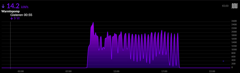

Gisteren heb ik voor het eerst mijn warmtepomp ècht in gebruik genomen en ik vermoedde al tegen wat dingen aan te lopen. Maar eerst zal ik even aangeven, wat mijn configuratie is en wat mijn (belangrijkste) settings zijn:
• LG Therma V: HM091MRU44 (9 kW)
• Ongeveer 60-70 m2 vloerverwarming in 7 groepen, met nu nog een Robot “mix-verdeler” met pomp.
• Honeywell Evohome systeem, die als externe themostaat de WP aan-/uitschakelt (Honeywell DBR91) met daarbij een zoneklep vóór de vloerverwarmingsverdeler
• Een aantal radiatoren op de slaapkamers, waarvan er in principe maar één gebruikt zal gaan worden en niet heel frequent (Er is hier een grotere radiator gebruikt en ga hier speedcomfort ventilatoren gebruiken)
• Buffervat 120 L (parallel)
• In het secundaire circuit een tweede (Grundfoss) pomp
• Peak Control mode aan (middels dip switch), waardoor de WP maximaal 15 A “vraagt”.
• Select Temperature Sensor: Water (remote control)
• Water Flow Control: Optimal Flow Rate
• T aanvoer 40 gr. C
• Hysteresis Heating Water: -4 +4 gr. C
• Heating temp. Setting: Outlet (Default)
• Pump setting in heating: Time setting: Continuous
• Grotendeels met Stille modus aan
• Verbruik is relatief hoog, omdat de dikke beton/cement dekvloer nog “helemaal” koud was
Gisteren (temperatuur overdag +/- 10 gr. C, luchtvochtigheid +/- 65 (?) %) heb ik het volgende geconstateerd (thermostaat had ik bewust even hoog gezet (23 gr. C) om de warmtepomp even goed te laten werken, waarbij ik hem voortijds lager gezet heb bij 21.5 gr.C), zie figuur, namelijk een aantal dips (2-3 per uur), waarbij de warmtepomp functie echt uitging (circulatiepomp bleef draaien).
Afbeeldingslocatie: https://tweakers.net/i/xyj7xWhNOf78JW3W8eMNr0GncvE=/800x/filters:strip_exif()/f/image/wswJvwtrzKdoETdjGJAaodnh.png?f=fotoalbum_large
Ik heb een aantal mogelijke ideeën over de oorzaak, die ik met jullie wil delen:
• Pendelen van de warmtepomp: Ik vermoed van niet, want de ingestelde temperatuur van de thermostaat (was zeker nog niet bereikt) en de warmtepomp kon naar mijn idee zijn vermogen wel kwijt. Als dit wel het geval was geweest, had ik verwacht dat de warmtepomp ook meer zou gaan moduleren.
• Defrosts: Weet niet of dat kan bij deze temperatuur en luchtvochtigheid en bij dit gevraagde vermogen...
• De werking (schakelgedrag) van de Honeywell Evohome. Kan het zijn dat deze de warmtepomp uitschakelt? Ik heb het vermoeden dat het hier aan ligt. Vanochtend is de warmtepomp niet aangegaan, terwijl dat wel had gemoeten volgens de ingestelde temperatuur. Toen ik de temperatuur op de thermostaat één graad opschroefde, ging de warmtepomp wel aan en ik de had de zoneklep ook horen inschakelen, echter na vrij korte tijd hoor ik de zoneklep ook weer uitschakelen en ging de warmtepomp ook uit. Heeft iemand een idee, of ik hier iets aan de instellingen moet veranderen? De Honeywell Evohome heb ik qua instellingen niet gewijzigd ten opzichte van toen hij de CV ketel nog aanstuurde
Ik hoor graag van jullie.
Alvast hartelijk dank voor jullie support.

Zou toch pendelen kunnen zijn.
Je stookt nu alleen op lucht?
Begin met stoken op watertemperatuur, dan heb je beter zicht op wat de lg doet.

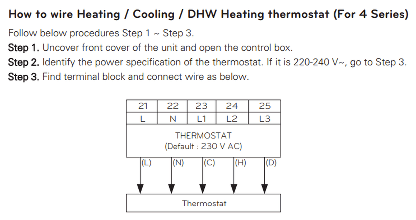

Weet iemand of de aansluiting voor de mix-pomp een relaiscontact is wat schakelt? Vergelijkbaar met de externe pomp.
In de installatiehandleiding is de duidelijk dat de externe pomp aansluiting een simpel relais-contact is wat schakelt. Bij de mixpomp lijkt de handleiding juist te beschrijven dat de mix-pomp aansluiting voeding voor de pomp levert.
Externe pomp:
Mix pomp:
Het is een simpel relais contact (potentiaal vrije) er komt geen spanning/stroom uit.

Ik heb hier een zelfde soort opzet.
Welke temperatuur staat je robot verdeler? Het lijkt mij er op dat deze de temperatuur te veel knijpt waardoor je te weinig warmte kwijt kan en de wp gaat pendelen.
Ikzelf draai nu op 25 graden, sturing op water, vast debiet van 20L/min, 48m2 vloerverwarming, 3 standaard radiatoren, 165L parallel vat en een 12kW wp.
Mijn robot mixverdeler staat op 30 graden en heeft Bosch Smart Home naregeling op alle 4 de groepen.

Pendelen ontstaat als de WP zijn energie niet kwijt kan. Als ie z'n energie niet kwijt kan loopt de water temperatuur op en als deze door de bovengrens van de ingestelde hysterese gaat schakelt de WP zich uit. Vooral bij opstarten hebben sommige systemen hier een grotere kans op omdat de WP op een behoorlijk vermogen start. In jouw geval lijkt het opstarten goed te zijn en lijkt het meer dat er later onvoldoende afgiftecapaciteit was. Zijn er later misschien radiatoren dicht gegaan of is de thermostaatkraan op je vloerverwarmingsverdeler (galgje :) ) in actie gekomen? Wat was de Ta uit de WP? Als de Ta niet te hoog is zou je de thermosaatkraan knop van de verdeler kunnen halen, dan hou je in ieder geval een flow de vloer in. Bij sommige Robot verdelers kun je ook de mengverhouding instellen met een schroef. Doe dit alleen als de Ta altijd laag genoeg blijft voor de vloer. Heb zelf ook vvw en radiatoren, Ta komt hier vrijwel nooit boven de 30 C. Lage temperaturen en radiatoren kunnen dus wel prima samen
Durf wel met zekerheid te zeggen dat het geen defrosts zijn. Midden overdag was het daar nog veel te warm voor. Komende dagen daalt de temperatuur tot dicht bij nul, dan kunnen er 's morgens defrosts zijn (met vochtige lucht)
Als de kamertemperatuur dicht bij de thermostaat temperatuur komt kan een zoneregeling proberen de energie toevoer te verminderen door af en toe een paar minuten uit te gaan. Bij een gasketel is dit geen punt, maar bij een WP is het ongewenst. Die periode is bij jou dan trouwens wel erg lang geweest.Als test zou je ipv je thermostaat bv een schakelaar kunnen gebruiken om zelf de WP uit te schakelen als je huis op temperatuur is. Maar doe wel voorzichtig, er staat 230V op de thermostaat aansluiting. Dus eerst spanning eraf voor je hier aan gaat sleutelen.

@SCG , dat pendelen komt mogelijk door een vandeze zaken:
Robot met pomp, moet een open verdeler zijn.
Bypass staat open! Deze had ik namelijk ook nog open en dan heb je een te kleine kring (deze zit er bij de verdeler van de vloerverwarming) draai deze dicht en haal als het kan ook de pomp er tussen uit.
Hierna had ik een veel beter lopend systeem. Vooral als je van een bestaand cv verwarm systeem overstapt ;-)

wrapper83 schreef op maandag 16 oktober 2023 @ 22:26:
Zorg er voor de zekerheid wel voor dat er altijd een radiator open staat als je de bypass dicht draait. Het is afhankelijk op welke temperatuur de WP draait, maar zolang je een mengverdeler (met pomp) voor de vloerverwarming hebt kan deze bij wat hogere watertemperaturen helemaal de flow helemaal stoppen. Maar ja dat zie je dan ook wel terug in het pendelen.
Maar een vloerverwarmngsverdeler vervangen voor een open type betekent ook dat je niet meer hybride kunt draaien (als je dat al van plan was), tenzij de CV ketel op heel lage temperatuur ingesteld kan worden.

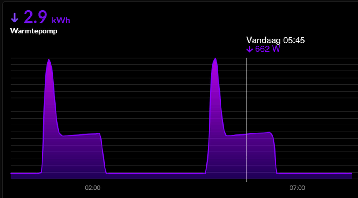

@SCG gisteren om 21:35 de wp aangezet (koud huis) eerst de opstart piek en een kwartiertje later naar 600W gemiddeld. Vandaag de temperatuur van de robot verdeler in de gaten gehouden, die krijgt nu max 30 graden binnen vanuit de LG. Thermostaat robot staat op 35 nu.
Heb nu als aanvoer 32 graden ingesteld, de piekjes zijn de temp verhogingen in de grafiek:Afbeeldingslocatie: https://tweakers.net/i/v-ZqI8x0vLovQUvzSCGWqaX-7j0=/800x/filters:strip_exif()/f/image/BXv1RqvO7gjTFElE6og2CdL0.png?f=fotoalbum_large

Casper de Boer schreef op dinsdag 17 oktober 2023 @ 20:50:
Heb nu als aanvoer 32 graden ingesteld, de piekjes zijn de temp verhogingen in de grafiek:[Afbeelding]
Interessant! Ook met een buffervat? Mooie strakke lijn van het opgenomen vermogen. Wat zijn verder je instellingen?

Goedemorgen ik heb momenteel mijn warmtepomp weer aangeslingerd en krijg deze grafiek qua stroom verbruik. Heb hem op 21 graden staan met water temperatuur 31 graden. Wat kan de oorzaak zijn hiervan? Zie wel dat de temperatuur soms oploopt naar 34 graden. Iemand tips? Afbeeldingslocatie: https://tweakers.net/i/dMQ0Wqu7zQXVebKioHrxQuwEInE=/800x/filters:strip_icc():strip_exif()/f/image/w7IlKX7zxlCqfFgBDEHhZJ6V.jpg?f=fotoalbum_large

Jgroothedde schreef op woensdag 18 oktober 2023 @ 06:47:
Goedemorgen ik heb momenteel mijn warmtepomp weer aangeslingerd en krijg deze grafiek qua stroom verbruik. Heb hem op 21 graden staan met water temperatuur 31 graden. Wat kan de oorzaak zijn hiervan? Zie wel dat de temperatuur soms oploopt naar 34 graden. Iemand tips? [Afbeelding]
Dat de temperatuur op kan lopen tot 34 graden kan aan de bovengrens van de hysterese liggen, daarna klapt de wp er waarschijnlijk ook uit. Hoe draaide je wp vorige jaar dan? Was de temperatuur vergelijkbaar met nu of juist warmer / kouder. Wat voor wp heb je en wat voor afgifte systeem?

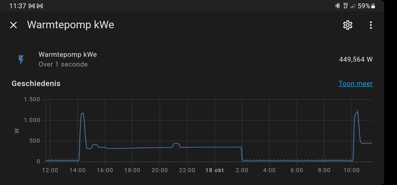

Interssant, bij mij duurt het wel een uur voordat hij door de opstart piek heen is. Tips hoe ik die kan verkorten?
Bij mij gaat hij gemiddeld dan naar 640W, klein verschil t.o.v. van jou, maar ben toch benieuwd waar dat in zou kunnen zitten…. Ook hier zijn tips welkom!

tebogo schreef op woensdag 18 oktober 2023 @ 09:37:
Dank![Afbeelding]
Het scheelt nog iets in verbruik als ik Silent Mode aan zet op mijn 9KW model. Van 500w continue verbruik naar 300w.

Kip schreef op woensdag 18 oktober 2023 @ 09:46:
Staat bij mij continue op Silent Mode :) , dat verklaart niet de 40W die ik meer gebruik….t.o.v. @Casper de Boer terwijl we dezelfde WP hebben…

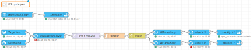

Heel vreemd maar het was de hele nacht onder 9 graden buiten, de woonkamer zo'n 19 en ik kom maar niet door die opstartpiek heen. (Vorig jaar zonder problemen.) Ik heb geen buffervat dus dat de retourtemp te snel oploopt is natuurlijk het probleem maar ik vind het best fris aanvoelen. Het is zo'n 60m2 vloerverwarming en 1 grote badkamerradiator, het is een vrijstaand huis uit 1976 met matige gevelisolatie, boven hebben we geen verwarming aan op het moment (kan met airco). De WP is een 7kw 44 en is mogelijk iets te ruim bemeten maar dat komt omdat ik binnenkort droogbouw vloerverwarming op de bovenverdieping wil maken. Hij heeft van het weekend en vorig seizoen wel vaak lange runs gemaakt dus het zou moeten kunnen.
Het enige wat veranderd is ten opzichte van vorig jaar is dat twee grote kozijnen vervangen zijn maar we zijn daar van HR++ dubbel naar triple glas gegaan, lijkt me niet een wereld van verschil.
Omdat hij het vannacht 5 keer heeft geprobeerd is er wel aardig wat warmte het huis ingekomen, ik heb de offset nu op -5 gezet zodat de vloer tijd heeft om af te koelen.
- Ik heb hem permanent in stille modus maar helpt het voor de opstartpiek om hem op max 17A te zetten?
- Als ik een script draai dat tijdens de opstartpiek de stooklijn offset 30 minuten op +5 zet dan loopt de retour uiteindelijk ook op en slaat de WP dus uit als de stooklijn weer naar 0 gaat. Is er een betere tactiek om de piek op te vangen?
- Kan ik de flow rate zelf limiteren? Eigenlijk loopt hij uiteindelijk altijd terug naar 8L/min. Dus de hoge flow tijdens de opstart zou ik willen tegengaan.
Edit, ik heb de pompcapaciteit vastgezet. Lijkt er op dat deze tijdens de opstartcyclus wordt gerespecteerd. Geen idee of het gaat helpen. Stond op optimaal, hysteresis stond op -4 \ +3.5, nu 4\4 van gemaakt.

  • Oilman
  • Laatst online: 23:29
Even wat informatie delen, zodat andere mogelijk sneller de oplossing hebben. Ik wil graag de installatie met externe thermostaat laten functioneren, primaire redenatie is dat de thermostaat (EMOS P5606OT) de stooklijn wat minder kritisch maakt en kan ingrijpen bij gunstige omstandigheden (lees zonnig weer).
Probleem, zodra ik alles aansloot dan had ik automatisch warmtevraag. Wat de thermostaat deed had geen enkel effect, warmtepomp gaf steeds aan dat er warmtevraag was. Uiteindelijk alles gecontroleerd, alles goed zat zit goed. Waar gaat het dan mis? Capacitieve spanning of in andere woorden overspraak.tussen de L en de L2, in totaal hangen ze zeker 25-30 meter naast elkaar (buiten van warmtepomp naar CV ruimte en van daar weer de nodige meters naar de thermostaat in de woonkamer).
Afbeeldingslocatie: https://tweakers.net/i/f5D2CGmUnRAIzPCKcL7hiD4Gjr0=/full-fit-in/4000x4000/filters:no_upscale():fill(white):strip_exif()/f/image/va0tRgLQB2MHHwxvE7nI8U4E.png?f=user_large
Oplossing:
Ontstoorcondensator aangesloten tussen de N en L2: https://www.sandervunderi...ondensator-x2-0-22uf.html
Nu reageert de warmtepomp wel gewoon. Ik had er alleen 2 moeten bestellen, want L1 heb ik nu maar even los gegooid en afgedopt, maar goed koelen zal komende maanden toch niet nodig zijn.
  • SalexSun
  • Laatst online: 21:33
Jojan265 schreef op woensdag 18 oktober 2023 @ 20:36:
Ik gebruik weliswaar ha via modbus, maar heb het wel zo ingesteld dat het ook zonder kan. Het is dan alleen iets minder efficiënt en de temperatuur zou iets meer kunnen variëren. Maar het werkt dan nog steeds. Dus wat is er dan aan voordeel te halen door een Siemens Logo te gebruiken? Ik gebruik ha nu ongeveer een jaar en het draait echt stabiel. Tevens heb ik ingesteld dat ik de gegevens 2 jaar kan opslaan.
Mss een verschil dat wij onszelf in de komende 5 tot 10 jaar nog wel zien verhuizen. Dan wil ik iets achterlaten waar ik zelf tevreden mee ben. Om te zeggen: “Het werkt goed, maar niet goed genoeg voor mij” vind ik geen optie.
Andere kant is nog wel een leuke. Door de zon en andere externe warmtebronnen hebben we op de begane grond regelmatig geen warmtevraag, maar wel op de eerste verdieping. Voorheen, met gasketel en afgelopen winter met warmtepomp, had ik externe thermostaten die de warmtevraag regelde, en ook de zoneklep voor begane grond stuurde.
Nu heb ik op de LG de functie mixcircuit ingeschakeld, maar ik heb helemaal geen mixventiel. Wel heb ik nu een tweede ruimtevoeler voor de eerste verdieping. De LG stuurt per zone een pomp aan. Ik vind het een beetje zonde om twee pompen aan te schaffen en drie te laten draaien, dus met de twee pompuitgangen ga ik de zoneklep aansturen. Dat kan met simpele relais, maar dan wel tijdrelais om tijdens de startpiek de vloer toch maar open te houden en zo nog wat kleine tweaks. Dan zit je al snel op de prijs van een logo, zeker tweedehands.
Nu ik die logo toch heb ga dus ook proberen daarmee de hysterese te verlagen

  • BernieW
  • Registratie: Februari 2017
  • Laatst online: 27-10 20:50
Oilman schreef op woensdag 18 oktober 2023 @ 20:53:
Oplossing:
Bekend fenomeen. Heb het indertijd met een weerstandnetwerkje opgelost. Nooit meer een probleem gehad. Met alleen een condensator is het belangrijk (brandgevaar) om net als jij minimaal een X2 condensator te nemen (en niet van Aliespress).
  • paQ
  • Laatst online: 00:22
Jojan265 schreef op woensdag 18 oktober 2023 @ 19:45:
Kun je met de nieuwe firmware ook een verbetering zien m.b.t. de opstartpiek bij verwarmen?
Nope

  • paQ
Jojan265 schreef op woensdag 18 oktober 2023 @ 11:27:
Ik heb ook een 7kW, maar geen probleem met de opstartpiek. Ik heb de waterpomp op 100% staan en draai op optimaal debiet. Tijdens de opstartpiek draait de waterpomp dus op 100% en regelt na ca. 17 min. terug tot 8 L/min. Je wilt ook juist dat hij tijdens de piek op maximaal gaat om de temperatuur niet te ver door te laten schieten. Ik heb de max hysterese op +4.[Afbeelding]
Maar dat is dan ook bij wat? 12 graden? Dan start de mijne ook precies zo door. Echter bij bijv 5.5 graden duurt het echt wel langer en gaat het kinder gladjes allemaal.

De opstart piek,
Het blijft een probleempje idd, echter is deze in stille modus als een heel stuk minder… nadeel is dan dat de FAN ook op halve kracht draait.
Zou het te doen zijn om de FAN maximaal te laten in stille modus ?
Meer lucht langs de verdamper is altijd beter.

  • Jojan265
  • Registratie: Februari 2022
  • Laatst online: 22:22
paQ schreef op woensdag 18 oktober 2023 @ 23:02:
Bij mij gaat dit ook goed bij 6 graden buitentemperatuur:
Afbeeldingslocatie: https://tweakers.net/i/n08sQFAJuIIAo6ytpAiPd8lGCDo=/x800/filters:strip_icc():strip_exif()/f/image/HMfqztG0URmNF26ew1qwECte.jpg?f=fotoalbum_large
Afbeeldingslocatie: https://tweakers.net/i/QV9bheQHg0m3DxTsVmwzVTBM1F4=/800x/filters:strip_icc():strip_exif()/f/image/5C9J9Q2xprb6r8pebQtkT82O.jpg?f=fotoalbum_large

  • Pixal
Pixal
Mijn poes popelt.
Ieder huis is anders maar is met buitentemperaturen van nu 35 a 40 graden niet een beetje veel van het goede? Het is hier 20-21 graden binnen en de aanvoer is tussen de 26 en 28 graden en eigenlijk stijgt daarmee de temperatuur nog iets te snel tijdens een run.
Ik heb overigens eindelijk de WP stabiel, gisteren een run van bijna 12 uur maar het begon binnen steeds iets warmer te worden dus ik heb de offset handmatig op -5 gezet toen ik ging slapen. Die offset reset 's ochtends met behulp van NodeRed dus vandaag weer verder. Stooklijn moet nog wat naar beneden maar zelfs op minimaal vermogen blijft de temp stijgen.
Om de opstartfase te overleven heb ik de pompcapaciteit vastgezet op 10l/min (60%). Wel heb ik in NodeRed een simpele flow gemaakt die een timer van een half uur start zodra de WP met een run begint, zolang die timer loopt worden elke 20 sec aanvoer en target met elkaar vergeleken. Is het verschil groter dan 4 graden dan wordt de offset met +1 omhoog gezet, is het verschil kleiner dan 3 graden dan gaat de offset weer omlaag.
Dit gaat een beetje in tegen mijn principe dat de WP ook prima moet kunnen draaien als ik of Home Assistant dood gaan (of gewoon als we het huis verkopen). Dus ik hoop dat als ik de vloerverwarming boven realiseer dit niet meer nodig is.

Even uit mij hoofd:
Vast debiet: 20l/min
Sturing: alleen water
Sensor: uitgaande temperatuur
Bovengrens hysterese: +4
Ondergrens hysterese: -7
Watertemperatuur: 30graden (op dit moment, 32 was overbodig)
In principe probeert de wp natuurlijk 30 graden uit te voeren. Zodra deze zijn warme minder goed kwijt kan (bijvoorbeeld door het dichtlopen van een vloerverwarmings groep) gaat de wp zijn uitvoer temperatuur verhogen. Hierdoor krijgen de overige groepen een wat hogere temperatuur (niet erg, deze ruimtes zijn immers nog niet op temperatuur). De wp blijft nu langzaam verder verhogen naar 34 graden. Doordat er ook een handdoek radiator (H1500xB600), een radiator in de garage (1.0 400Hx2600B) en een luchtverwarmer op de balansventilatie aangekoppeld zijn kunnen deze op een wat hogere temperatuur ook wat meer vermogen kwijt en blijft de wp aardig lang doordraaien.
Dit was afgelopen nacht (Tbuiten ~14°c):
Afbeeldingslocatie: https://tweakers.net/i/lP41Q3ddbkFR94yeqGnH9XXp8XM=/full-fit-in/4000x4000/filters:no_upscale():fill(white):strip_exif()/f/image/IqjuYAPLCLuLLBBWBFf6HpSL.png?f=user_large
Zoals @BernieW ook al aanhaalt, het inregelen van een systeem kost een hoop tijd om goed te doen.
Dank![Afbeelding]
Hoe staat je debiet ook al weer ingesteld?
Het opgenomen vermogen komt denk ik door de ingestelde temperatuur. Bij een doel temperatuur van 25 graden had ik een minimaal opgenomen vermogen van 555W. (met koelen heb ik 468W wel eens gehaald :P )
Afgelopen nacht met een doel temperatuur van 32 graden ging hij niet lager dan 640W.

HM093MR.U44 / WH27S.F5
Casper de Boer schreef op donderdag 19 oktober 2023 @ 09:30:
Debiet, 75%, lager gaat niet, dan krijg ik CH14. Wordt dan minder dan 17,5 l/m :/
Opgenomen vermogen zou goed kunnen, staat bij mij nu op 28 graden, en daarmee rond de 630W
