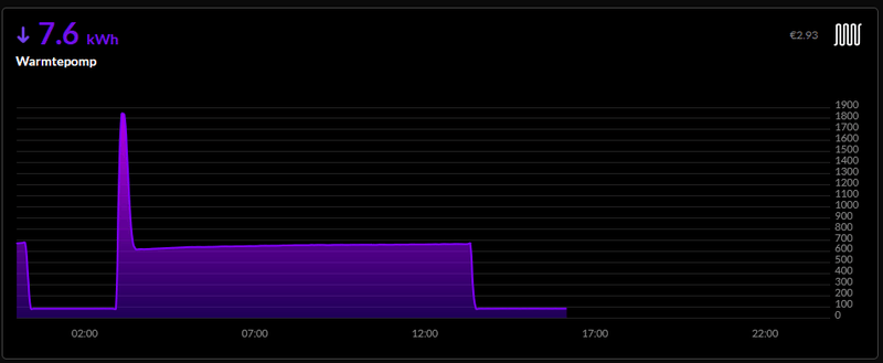

Hoe kom jij onder de 300W @paQ ? Mijn target is momenteel 26 graden compressor loopt op 10Hz, pomp 8,2l/pm en de fan op 320rpm. Gebruik is dan ± 345W gemeten via Eastron SDM120M
(aanvoer is 29,3 en retour 26,4 graden maar maakt dat uit)

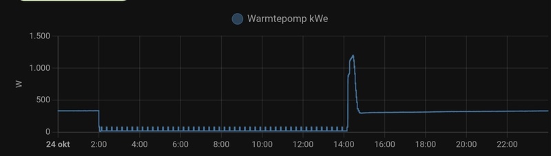

Hier zie je wel wat temp met verbruik doet. Ergo. Ik denk dat je het moet zoeken in tWater
Afbeeldingslocatie: https://tweakers.net/i/hA1UaJ5agU5BZI8Dy0MzFZufM7E=/x800/filters:strip_icc():strip_exif()/f/image/rt3IorI3USKpO3rXTKtYkN3j.jpg?f=fotoalbum_large

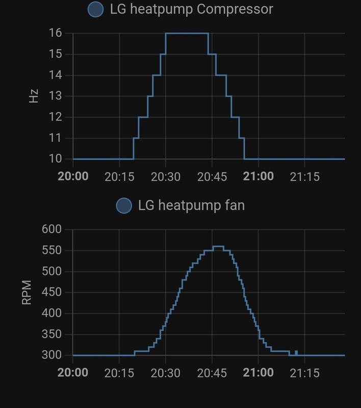

Bij mij zit de 7kw U44 op 10hz meestal ook rond de 345 ook, vanmorgen om 4:20 stond hij een tijdje op 271w. Duurde maar heel even. De pomp stond op 10.2l/min, fan op 300rpm.
  • paQ

Ik denk nog steeds niet dat het de fan rpm is.

paQ schreef op dinsdag 24 oktober 2023 @ 17:23:
Ik denk van wel. Via de LGMV geeft hij exact hetzelfde aan. Ik ben het wel met je eens dat het gek is dat hij bij een uitstaande warmtepomp niet op 0 staat. Ik heb daarom een extra entiteit aangemaakt in ha, welke op 0 staat als de warmtepomp uit is.
LG-HM071MR-U44 / SWW Hewalex PCWU 3.0 / PV SMA + Jinko 14 kWp / Kia e-Niro
  • paQ
  • Laatst online: 08:21
Jojan265 schreef op dinsdag 24 oktober 2023 @ 17:44:
Moet de lgmv anders ook nog eens inprikken en een uurtje volgen
Het voornaamste vind ik dat deze “fan” ook afkoelt als hij uit is. Samen met een andere temperatuur dus. Dat doen fans niet :)
Voorlopig denk ik dat het toch echt een tempsensor is.

paQ schreef op dinsdag 24 oktober 2023 @ 18:12:
Ik ben het met je eens. Deze waarde is zeer waarschijnlijk niet de fan rpm. Het lijkt een temperatuur component te hebben.
Dit is de "fan rpm" van mijn middag run tot 18:00:
Het lijkt ook wel samen te hangen met de compressor. Wellicht dat deze een temp sensor heeft?

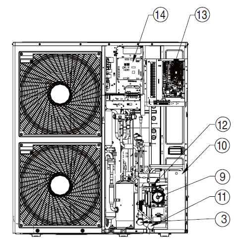

Is deze kabel geschikt om de controler kabel mee te verlengen?
Afbeeldingslocatie: https://tweakers.net/i/A6YYzKdyhqiwNqoJmoHBcCaf79I=/800x/filters:strip_exif()/f/image/17S99GcE55H8jVjHbfpAkf4F.png?f=fotoalbum_large
https://www.amazon.nl/gp/...itle_o00_s00?ie=UTF8&th=1
  • gerlag
  • Laatst online: 07:14
Dat hangt van de lengte af. Als je echt met 50 meter wilt verlengen, dan zou ik toch wel een dikkere kabel aanraden.
9kW LG U44 | 2x Anker Solix Max AC met uitbreiding 28kWh | 6.5kW solar
  • Tackyglue
  • Registratie: Oktober 2023
  • Laatst online: 09-02-2024
Zou gaan om +- 30 meter.

Uit de handleiding:
Afbeeldingslocatie: https://tweakers.net/i/vmMnGNhMnhJ14JbjL0C8rjWLcoQ=/800x/filters:strip_icc():strip_exif()/f/image/PH7TxHD7Fgb4zjx7RCVyrT35.jpg?f=fotoalbum_large
AWG 24 komt overeen met 0.2mm2, jouw kabel is 0.6mm2 dus dat zou prima moeten kunnen.
Al is die kabel van Amazon wel CCA dus de aders zijn van aluminum en niet van koper, of het effect gaat hebben, geen idee, maar zou persoonlijk een kabel met volledig koperen aders kiezen. Ikzelf wil gewoon utp kabel gaan toepassen

Tja.. Kan er geen harde uitspraak over doen. Ergens staat hoe lang de kabel maximaal kan zijn, ik meen 50 meter, maar kan het even niet terugvinden.
Ik kan je alleen mijn ervaring delen, zonder garantie natuurlijk. Ik heb de bekabeling van de WP naar de RMC zig zag door onze woning laten laten lopen (eerst van de tuin (8 meter) naar de CV ruimte op zolder, en vandaar weer via de 4-aderige kabel (type telefoonkabel) naar de plek van de oude thermostaat in de woonkamer. Dat leek in eerste instantie te werken maar gaf in tweede instantie toch veel communicatiestoringen/foutmeldingen.
Het bleek dat de aderdikte toch onvoldoende was, gelukkig had ik nog een dikkere multikabel tussen wp en woning gelegd ( 6 x 0,8 mm) en daar 4 aders uit gebruikt.
Lengte van de hele kabelroute is totaal pakweg 25 meter, deels dus via die grondkabel en deels via bestaande (dunnere) ex telefoonkabels die er al lagen. Nog steeds niet perfect overigens, heel soms klaagt de rmc nog.
Al met al dus geen hard ja/nee antwoord...Persoonlijk zou ik wel iets dikkere aders kiezen. 0,8 mm bijvoorbeeld, dat is nog goed werkbaar

Volgens mij zit ik op zo'n 30 meter en heb gewoon een oude UTP kabel gepakt.
Pixal schreef op woensdag 25 oktober 2023 @ 10:39:
Ik had oorspronkelijk ook UTP gebruikt. Maar daar had ik dus wel problemen mee. Kennelijk is de ene UTP de andere niet. Of de ene RMC de andere niet, dan kan misschien ook :? Anyway, als je een kabel moet kiezen die je later maar moeilijk kan veranderen, dan zou ik persoonlijk op safe spelen. Maar ieder maakt zijn eigen keuze natuurlijk!

gister, doel 25, max 28,6 in de piek. (net binnen de hysterese)
Afbeeldingslocatie: https://tweakers.net/i/BHSPitnrWK39DGPON249ynvpYTs=/800x/filters:strip_exif()/f/image/chnqsSbGIqi2LTUI7VeVhaJx.png?f=fotoalbum_large
vanochtend, doel 26, uurtje eerder, en paar graden kouder
Eveneens 28,6 in de piek.
Afbeeldingslocatie: https://tweakers.net/i/hXR6wsK4cfI4D9jjeqau4PJyNLA=/800x/filters:strip_exif()/f/image/5lv5i1VFmImMkfRXdPhCcIkp.png?f=fotoalbum_large
Beide keren in 30 min gestart en teruggemoduleerd.
[ Voor 57% gewijzigd door paQ op 25-10-2023 16:10 ]
  • Casper de Boer
  • Laatst online: 08:24
paQ schreef op woensdag 25 oktober 2023 @ 16:03:
Ja dat bedoelde ik eigenlijk met het laatste stukje van de laatste zin.
Het is een soort win-win :P
Nice! Mooie lage temperaturen :)
Ik heb vandaag mijn eerste "lange" run te pakken, afgelopen dagen waren het steeds runs van 1 á 2 uur maar vanaf vannacht 11 uur op 621 - 668W :9
Afbeeldingslocatie: https://tweakers.net/i/g0CtWswmAgJOgix_JwnC-TqjV78=/800x/filters:strip_exif()/f/image/YF1LAtlFI86i17ZjjyitgkI4.png?f=fotoalbum_large

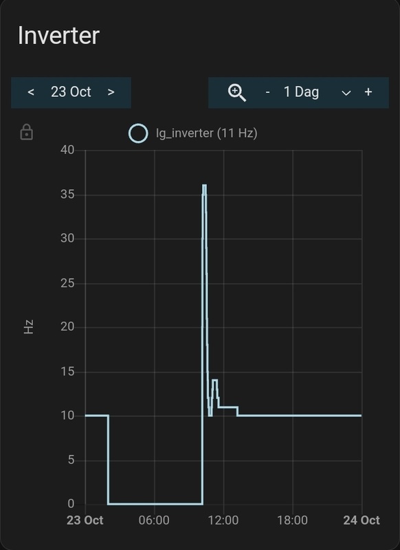

Ziet er mooi uit. Bij mij ook soortgelijke grafieken (op iets hogere temperaturen).
23 oktober
Afbeeldingslocatie: https://tweakers.net/i/S8jPcjMs6MN4a-1lWPNksqy2FU8=/x800/filters:strip_icc():strip_exif()/f/image/3iHNyQozKo8jBMPYk1e8JIMP.jpg?f=fotoalbum_large
Afbeeldingslocatie: https://tweakers.net/i/_TOUmreRIU7m0c9O1yp1P8wYKIM=/x800/filters:strip_icc():strip_exif()/f/image/9iEtdiDiqnnuFxatlT3sRwTC.jpg?f=fotoalbum_large
Afbeeldingslocatie: https://tweakers.net/i/IBi-tfKSSk2YLXvc5cHZxuGwQ34=/800x/filters:strip_icc():strip_exif()/f/image/Q5TCYU8BsRbbSaclv44MtaXw.jpg?f=fotoalbum_large
24 oktober
Afbeeldingslocatie: https://tweakers.net/i/ukE6m_fSHk9XJC70XwjwcXRNa2o=/x800/filters:strip_icc():strip_exif()/f/image/S5p6g3QkMDk8oEMZv8XV8RPm.jpg?f=fotoalbum_large
Afbeeldingslocatie: https://tweakers.net/i/ub-SQgTgNecnc7in1ACwDUx5pBk=/x800/filters:strip_icc():strip_exif()/f/image/I6M8Kaz8Yemb58QTSSGRW2Sa.jpg?f=fotoalbum_large
Afbeeldingslocatie: https://tweakers.net/i/4VKGJu5fZ3r2JvpIDps3JzCWEM0=/800x/filters:strip_icc():strip_exif()/f/image/1GBjnW3sDftamhtjI1JWxXbZ.jpg?f=fotoalbum_large

2023Erica schreef op woensdag 25 oktober 2023 @ 20:09:
Heb een LG Therma 12 KW aangeschaft en geïnstalleerd: moet verwarmen 90m2 vloerverwarming, boilervat 300 liter en boven staan nog een aantal radiatoren die niet echt nodig zijn maar staan wel open.
Heb er ook nog tussen een 120 liter buffervat.
Deze installatie heeft 3 weken goed gedraaid en heeft nu storing met code CH14 controller en machine worden uitgeschakeld heb al meerdere malen geprobeert machine op te starten en draaide weer een aantal dagen maar nu helaas weer de storing en opstarten ook niet meer mogelijk.
Wie herkent dit probleem of kan mij hier mee helpen/adviseren wat de oorzaak zou kunnen zijn.
CH14 is een waterflow fout. Het betekent dat je WP detecteert onvoldoende waterflow te hebben. Eerste ding is dus je watercircuit vanaf de WP controleren. Typische voorbeelden voor zo'n fout zijn bv een verstopt vuilfilter (zit ook eentje in je WP) of lucht in leidingen. Als je een parallel buffervat hebt hoef je maar tot aan dit vat te controleren.
Als dit niets oplevert kun je luisteren of de waterpomp wel draait (evt met een schroevendraaier als stethoscoop)

Hallo Bernie, bedankt voor je reactie heb alles gecontroleerd en ook ontlucht, pomp draait, de vuil filter in de pomp heb ik nog niet naar gekeken waar zit deze?
  • BernieW
  • Registratie: Februari 2017
  • Laatst online: 27-10 20:50
2023Erica schreef op woensdag 25 oktober 2023 @ 20:47:
Nummer 3 in het plaatje:

Hoi, ik lees dat er hier mensen zijn met veel ge pendel oftewel runs van uren zoniet dagen aan 1 stuk.
De WP is bij mij anders aangepakt.
Ik draai een ha server met zigbee temp sensoren.
Ik heb een paar sensors aangemaakt :
COP
Start/stop teller
Kwh teller
En een paar automatisaties :
*Zigbee living temp hoger dan 22,1 dan 3 uur uit
*Zigbee living temp lager dan 21,9, dan wp aan.
*Verschil in en uitgaande watertemperatuur minder dan 1 gr. Voor 30 min., dan wp uit voor 3 uur.
Dit zorgt samen voor een zeer zuinige setup.
Zeker wanneer de in en uitgaande temp minder dan 1 graad verschilt, is de COP te laag bij dit weer.
Zonder deze automatisatie loopt de WP bijna dagen aan 1 stuk tegen 330w. Maar een groot stuk van dit verbruik is tegen een zeer lage cop (verbruik fan, Electronica etc....).
Wanneer de WP dan uitgaat en na een paar uur terugkomt zie ik met de licht afgekoelde vloer direct een cop van 4 à 5 met dit weer.
De WP loopt op auto mode met temperaturen zodat de opstart piek net overbrugd kan worden.
Ik had ook nog wat automatisaties bedacht om gunstig gebruik te maken van weersvoorspelling maar die worden getest wanneer de befaamde 5° grens in zicht komt.
Heel veel denk ik er helaas niet mee te winnen....

Kenwood960 schreef op woensdag 25 oktober 2023 @ 22:20:
COP
Start/stop teller
Kwh teller
Lage temperaturen met een laag COP komt omdat de wp zijn warmte niet kwijt komt aan je afgifte systeem.
Als je op dat moment de temperatuur zou opvoeren stijgt het COP ook weer.
Maar goed. Het is geen winter he.

Dank voor je intresse, ben er nog niet helemaal uit. Maar ben wel met je eens dat hij rustiger draait op fixed flow. Al zie ik wel dat ook dan de flow nog iets fluctueert. De opstart piek blijft bij mij een uur. Ook heb ik met het script van @Devil in HA daar de Boost duration op 15min gezet, maar dat maakt dan ook niet uit.. :?
Het gebruik na de opstartpiek heb ik ondertussen wel naar de 585W continue gekregen, dat komt dan denk ik door de fixed flow.
Afbeeldingslocatie: https://tweakers.net/i/1MoaNfGp3vaKRrWPBwi_Vby8Da4=/800x/filters:strip_exif()/f/image/bzwXjhmXcVdpwO5QYMaRxm55.png?f=fotoalbum_large
Nog andere ideeen over hoe die opstart piek te verkorten?
Dank!

  • paQ
tebogo schreef op donderdag 26 oktober 2023 @ 08:58:
Dank!
Wellicht kun je nog wat spelen met de debietregeling dan.
Ik heb een max van 75% pompcapaciteit ingesteld, en fixed flow van 15.5.
zonder het script ziet het er dan vanochtend zo uit: (7kW U44 in stille modus)
Afbeeldingslocatie: https://tweakers.net/i/BIKhfc6BdZ4VzmObMaciW9fh-j0=/x800/filters:strip_exif()/f/image/eMFM7uIGDFlzmhYxqpqrB7dz.png?f=fotoalbum_large
In 34 min gestart en geheel gemoduleerd.
Overshoot bij start slechts 1,8 graden.
Als je met de opstartpiek zit, wellicht je max pompcapaciteit wat verhogen? Na het opstarten verlaagt ie automatisch naar je ingestelde flow.
[ Voor 6% gewijzigd door paQ op 26-10-2023 09:36 ]

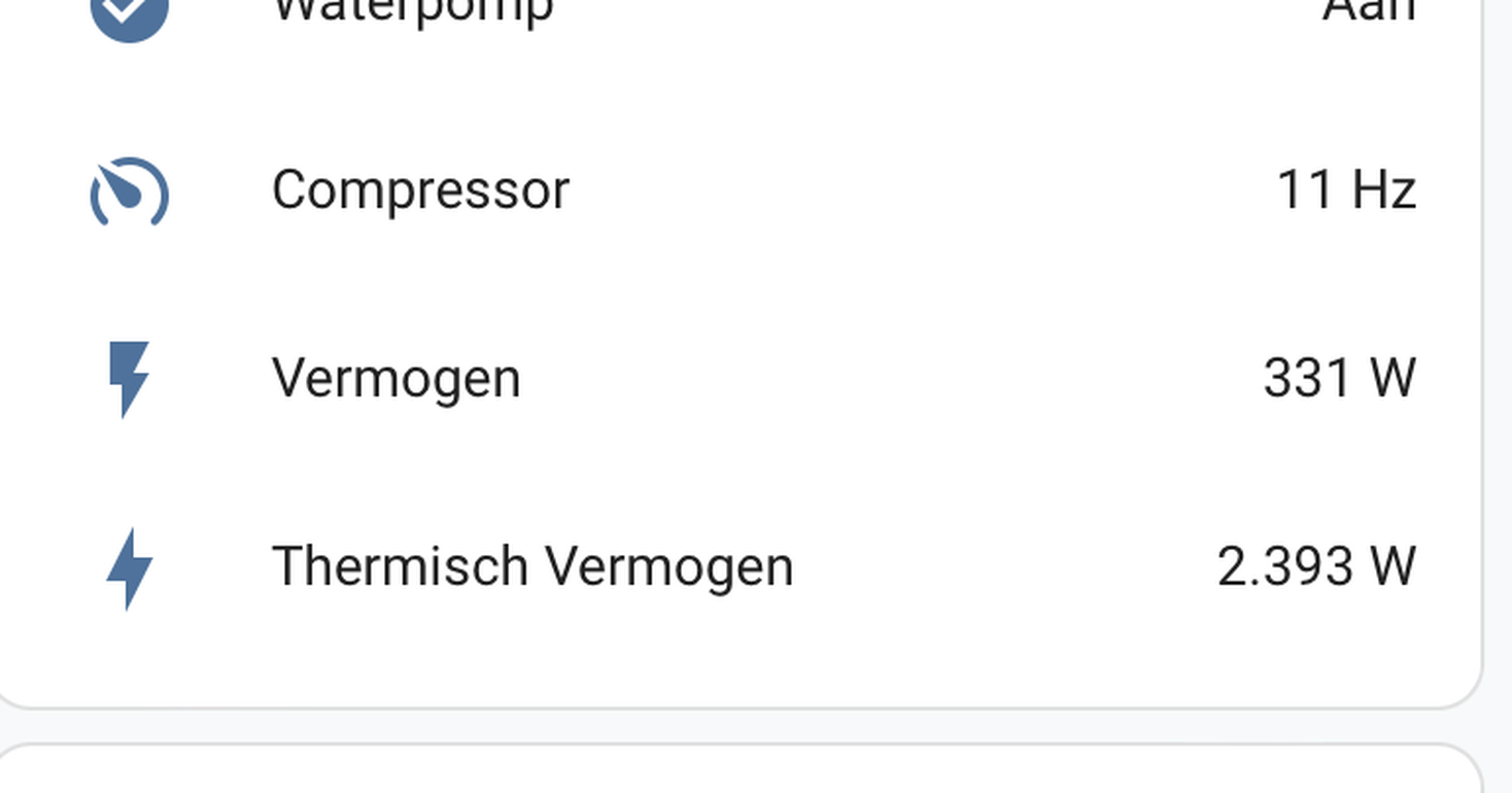

  • agazus
  • Registratie: Juli 2022
Heeft iemand al nagedacht betreffende het monitoren van het "Direct Vermogen"?
Betreft: Therma V model "LG-HM071MR.U44" met firmware 3.06.4a
De RMC kan de actuele waarde van het direct opgenomen vermogen weergeven: <Instelling> <Energie> <Direct Vermogen>
Inmiddels kan ik diverse parameters monitoren mbv HomeAssist dmv de Modbus integratie ("Waveshare RS232/485 TO ETH").
Kan het "Direct Vermogen" ook door HomeAssist weergeven worden en indien ja hoe?
  • paQ
agazus schreef op donderdag 26 oktober 2023 @ 17:22:
zie deze discussie:
PeteSplit in "LG Therma (Monoblock) warmtepompen topic - Deel 1"
Maar thermisch vermogen kun je uiteraard gewoon in HA weergeven / berekenen mits je een methode hebt waar je het opgenomen vermogen mee kan oppikken.
Afbeeldingslocatie: https://tweakers.net/i/RF5M17vq0h-Qm8OJduni3W2CgXs=/full-fit-in/4000x4000/filters:no_upscale():fill(white):strip_exif()/f/image/sli3ZW8vrWs7QINz3pidZOZS.png?f=user_large

  • PeteSplit
  • Laatst online: 08:31
PeteSplit
ik weet het niet
Psbo schreef op donderdag 26 oktober 2023 @ 22:40:
Heeft bijgevoegde foto temaken mer pendelen? [Afbeelding]
Als je dit op het vorige scherm ziet:
Afbeeldingslocatie: https://tweakers.net/i/w689cMtzWmMMIhSsOQToIDdCHUM=/800x/filters:strip_icc():strip_exif()/f/image/YcMDSAs2wA5dsC03rptELJHN.jpg?f=fotoalbum_large
Om 14.11 gaat de WP uit om 14.33 gaat de WP weer aan (bij mij altijd: aan-uit-aan) en om 14.45 weer uit. De WP heeft dus 22 minuten uit gestaan en daarna weer 12 minuten aan gestaan en dit meerdere keren achter elkaar. De WP maakt dus geen goede run van een aantal uren op laag vermogen.
Zoals deze
Afbeeldingslocatie: https://tweakers.net/i/lbSksu7GQSK0cvgNj7ms4OdrZo4=/800x/filters:strip_icc():strip_exif()/f/image/IF1BCTm2CoFBEQxK7iTyGE4b.jpg?f=fotoalbum_large
De WP heeft een run van 11.59 tot 15.22 uur totaal een run van 3.23 uur
Mooiste is natuurlijk dat hij de hele dag aanstaat, totdat ik hem s avonds uitzet. (nine to five)
Afbeeldingslocatie: https://tweakers.net/i/-ZKYObmqDSvOyah3dVJhseU3h84=/800x/filters:strip_icc():strip_exif()/f/image/A3igAPOesmUZAC9sgfeCMgwm.jpg?f=fotoalbum_large
[ Voor 29% gewijzigd door PeteSplit op 26-10-2023 23:30 ]
LG (5kW AWHP R32) / ESPhome (ESP32) / GoodWe 4K-DT (5kWp) / Homewizard (1 PiB 2kW) / Home Assistant (NUC) / BMW K13 F8
  • paQ
PeteSplit schreef op donderdag 26 oktober 2023 @ 23:16:
En zo te zien afgeslagen omdat hij buiten de max hysterese kwam aan het eind van de run.
set 25, thermo off bij 29
Dat is wel iets om naar te kijken lijkt me. Naarmate de temperatuur oploopt doordat hij zijn warmte niet kwijt kan, neemt het COP ook af.
(En daar zijn die grafiekjes superhandig voor dus)
[ Voor 6% gewijzigd door paQ op 27-10-2023 08:16 ]
  • PeteSplit
PeteSplit
ik weet het niet
paQ schreef op vrijdag 27 oktober 2023 @ 08:15:
De WP komt vaak buiten de hysterese, maar slaat niet af. Bij een opstart gaat de deltaT vaak richting de 7 graden, samen met de hysterese en ik denk nog een gegeven slaat de WP wel af.
Ik heb de 25 graden nu verhoogd naar 27 graden.
Ik denk dat het pendelen ook komt door de buitentemperatuur die gezakt was naar 10 graden gedurende de dag.
Ik heb dan nu een tweede punt voor de stooklijn en heb gisteren de WP op Auto AI gezet.
Rooster (schedule) van 9 tot 18 uur.
De WP heeft weer de hele dag aangestaan met een verbruik van ongeveer 6 kWh.
Ongeveer, omdat er meer stroom verbruik is, dan de kWh-meter aangeeft. Ik denk dat er enkele defrosts zijn geweest (buiten temperatuur was 's nachts 5 graden) met de back-up verwarming, die op een andere groep (automaat) zit.
Afbeeldingslocatie: https://tweakers.net/i/Dw6kRAqLhbibnzF5hK8KA4tZZGM=/800x/filters:strip_icc():strip_exif()/f/image/FNMzh6STW0h5a7qcBpRotwWR.jpg?f=fotoalbum_large
  • paQ
PeteSplit schreef op vrijdag 27 oktober 2023 @ 10:25:
paar dingen:
buiten hysterese = uit. Daar kan hij niet 'vaak' buiten komen en blijven lopen. Als het setpoint 25 is, en je water wordt 29.1, dan slaat ie af. Dat staat verder los van een delta van 7. (of 3, of 13.4)
Ik heb verder geen idee van je kamertemperatuur, afmetingen, isolatie, afgiftesysteem, maar nu al defrosts zou killing zijn voor je COP. Zeker als een aangesloten back-up heater ook nog mee gaat draaien. Wat is eigenlijk de reden van die back up heater?
Het setpoint verhogen naar 27 is een goed begin denk ik, alhoewel ik zou kijken waarom hij de warmte niet kwijt komt. Of je nou stookt op 25 of 27, het water was sowieso wel 29 geworden, en in geval van 27 waarschijnlijk boven de 29 omdat je dan niet buiten de max hysterese van +4 komt. Mijn punt is meer: het is in beide gevallen even inefficiënt.
  • PeteSplit
PeteSplit
ik weet het niet
paQ schreef op vrijdag 27 oktober 2023 @ 10:35:
paar dingen:
Ik vind de WP maar een raar ding en wil er achter komen waarom de WP iets doet of niet doet.
Vanaf 16 oktober, toen het buiten wat kouder werd (15 graden), ben ik gaan kijken wat ik kan instellen en hoe de WP daarop reageert.
Als uitgangspunt is mijn vloerverwarming als hoofdverwarming. Met de HR-ketel heb ik de vvw altijd gestookt met 35 graden watertemperatuur.
Ik heb de WP nu ook ingesteld op water en ben begonnen met een set temp. van 22 graden, om te kijken hoe de temperatuur op loopt en liefst niet te hoog voor de vvw.
Nu blijkt dat de WP niet van een lage set temp. houd en heb dit dan ook verhoogd naar 25 graden. Tevens vermoed ik dat de WP ook de buitentemp. hierin meeneemt, want nu het buiten 10 graden is heb ik de set temp. moeten verhogen naar 27 graden.
Hier een monitorscherm afbeelding van de maximale water temperatuur met een set temp, van 27 graden en een hysterese van +3
Afbeeldingslocatie: https://tweakers.net/i/eJ_lcNritfHpPX_dve3C66PRVDU=/800x/filters:strip_icc():strip_exif()/f/image/NB5TVrPNZ6HNj8kJIQf2RkVw.jpg?f=fotoalbum_large
Ik weet dat jullie mooie grafieken maken, maar ik zou niet weten hoe ik dat zou moeten doen. Ben eigenlijk niet zo'n tweaker en hoop alleen wat meer informatie over de WP in dit topic te kunnen vinden.
Het hoe en waarom. Ik heb al veel tips gelezen, dank hiervoor _/-\o_
  • paQ
no no... je stuurt (nu) op water INvoertemperatuur (de WP IN)
Dus dat klopt prima met die 32 :)
Je staat wel veel te hard te stoken nu :P
keurig delta verder, maar momentopnames met een verschil dat wel 1.8 graden kan afwijken.
Die 32 kan 31.5 zijn, kan ook 32.4 zijn. En zelfde geldt voor de andere waarde.
met je CV verwarmde je op 35. Ik weet dan haast zeker dat je nu gewoon onder de 30 kunt. maar wel op UITvoer.
[ Voor 25% gewijzigd door paQ op 27-10-2023 11:18 ]

paQ schreef op vrijdag 27 oktober 2023 @ 11:16:
Te hard, dat doet de WP zelf, deze afbeelding is het maximum, daarna zakt alles in. Vermogen van 1800 naar 300 W. Temperatuur uit van 36 naar 29 graden. Pomp waterstroom (flow) van 22 naar 8,4 LPM.
Ik heb gemerkt dat de temp. afwijkt (heb een laser warmtemeter gekocht). Vind het jammer dat er geen cijfers achter de komma staan. Het lijkt nu dat de temperatuur stapjes maakt, of dat de temperatuur niet continue gemeten wordt.
Ik heb het idee dat INvoer een rustiger beeld geeft dan UITvoer, omdat de WP uitvoer temp. zo erg wisselt en zo hoog wordt tijdens een opstart. :?

PeteSplit schreef op vrijdag 27 oktober 2023 @ 11:32:
"te hard", te hoog... potato tomato
Zo te zien aan je flow regel je je debiet op 'optimaal' dan probeert de wp een delta van 5 graden te maken, terwijl je wellicht veel beter af zou zijn met een hogere flow rate. (kan, hoeft niet)
Juist als je op deze temperatuurhoogtes op invoer stuurt, komen er JUIST hele hoge starttemperaturen. De wp grijpt immers pas in als als het water in je hele CV systeem is opgewarmd en op temperatuur is, in plaats van al veel eerder in te grijpen.
