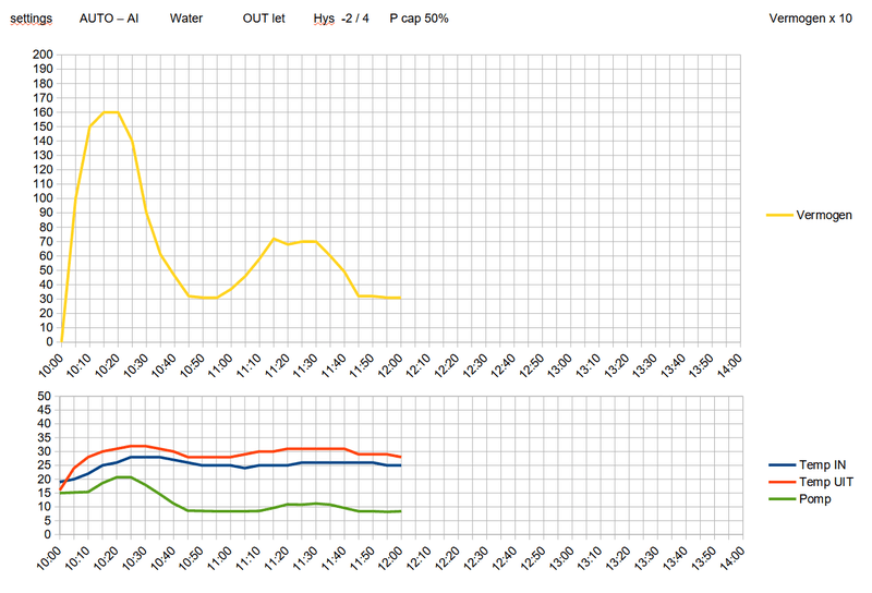

paQ schreef op vrijdag 27 oktober 2023 @ 10:35:
paar dingen:
buiten hysterese = uit. Daar kan hij niet 'vaak' buiten komen en blijven lopen. Als het setpoint 25 is, en je water wordt 29.1, dan slaat ie af. Dat staat verder los van een delta van 7. (of 3, of 13.4)
Mijn ervaring is dat de hysterese tijdens de opstartpiek ruimer wordt genomen. Tijdens de eerste 15 tot 25 minuten, weet het niet exact, Schakelt hij bij mij altijd pas uit op hysterese +4
Dus als ik setpoint 25 heb en hysterese 2, gaat hij pas uit op 31 tijdens de eerste minuten.
[ Voor 8% gewijzigd door M_AW op 27-10-2023 13:56 ]
PV: 7205Wp. LW-WP: ME SUZ-SWM40VA2 + EHST20D-VM2D. LL-WP: 3x MHI SRK20ZS-S
  • paQ
  • Laatst online: 23:41
Kan, maar bij +4 geen 6 iig ;)

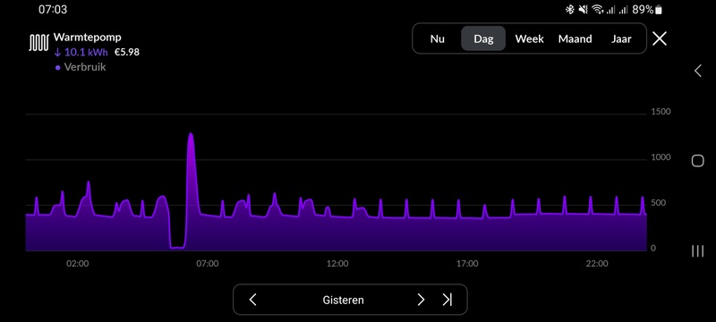

  • Laatst online: 29-10 15:53
Afbeeldingslocatie: https://tweakers.net/i/VZxHhp5rkTAAqjOPIMc_YQm6gYw=/800x/filters:strip_icc():strip_exif()/f/image/hCuBZVeGVfWKQB2NgrLdOHMS.jpg?f=fotoalbum_large
Ik heb een idee dat dit niet de ideale grafiek is voor het verbruik van mijn WP. Ik heb al veel gelezen in dit topic maar ik ben helaas op gebied van de WP niet technisch genoeg om te begrijpen waar ik nu moet beginnen om deze WP te laten stoppen met pendelen, want zo heet dat toch?
Dan heb ik nog een ander probleem. Mijn WP is in het voorjaar geïnstalleerd. De heel zomer heb ik het verwarmingsdeel uitgezet omdat de pomp om de haverklap staat te draaien en dat qua geluid er irritant is voor de aangrenzende kamers.
Iedere keer na gebruik van warm water m.n. na het ochtendritueel volgt er ergens in de WP een explosieachtig geluid. Nu staat het de verwarming van de WP wél ingeschakeld maar ook nu hoor ik af en toe een (behoorlijke) knal uit het apparaat komen
Ik heb nog niet kunnen achterhalen welk onderdeel het geluid voortbrengt. Wat mij betreft klinkt het echter niet erg gezond. Heeft iemand anders wellicht zoiets meegemaakt of heeft iemand wellicht een tip wat het probleem kan zijn hier?
Ik heb hier een geluidsopname: https://tinyurl.com/353uudj9

  • paQ
The_KnarF schreef op vrijdag 27 oktober 2023 @ 17:25:
zet dit er boven, was ik vergeten omdat ik meerdere van dit soort sensors heb
template:
  - sensor:
Dat dus ;)

  • paQ
wfveennl schreef op vrijdag 27 oktober 2023 @ 17:25:
Sja, maar wat zei de installateur dan :S
Je staat nu telkens volle kracht te stoken, boem uit, en dat telkens opnieuw.
Dat is duidelijk niet hoe het hoort te gaan
Waar ergens kunnen we het geluid horen trouwens? Ik ben gestopt na 10 min :+
Wat is je setpoint temperatuur en de andere instellingen ?
Bij mij stopt de WP met pendelen, als ik de setpoint temperatuur verhoog...
Als je Auto/AI gebruikt, dan de stooklijn opnieuw bepalen.

  • paQ
dat is vanuit de heup schieten
Zonder aanvullende info is er niets zinnigs te zeggen.
Huidige settings, afgiftesysteem, vraagtemperatuur in de ruimte, etc etc
@wfveennl Heb je geen separate (schone) grafiek van alleen je warmtepomp?

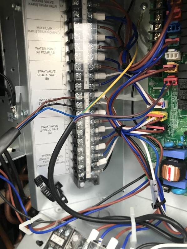

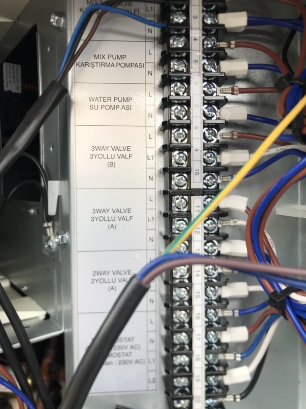

  • Resto
  • Registratie: Oktober 2023
  • Laatst online: 22-03-2024
Hallo op welk nummer in de LG Therma v HM091M U43 moet ik de drieweg klep zetten
In de handleiding staat drieweg klep (A) 8.9.10. En op de printplaat van mijn LG staat (B) of moet ik toch (A) hebben 11.12.13. Wie weet het en kan ik het op het display zien?
Johan.

  • The_KnarF
  • Laatst online: 29-10 12:32
@Resto .... En werkt het niet?
Ik heb zelf niet zo'n klep naar ik zou de stickers aanhouden.
Bij twijfel meten wanneer er in welke stand prik staat op l en l1.
LG-HM163MR-U34

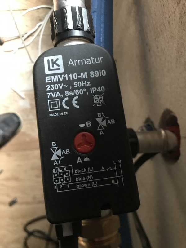

LG therma v HM091M U43 aansluiten drieweg klep op welk boort en af nummers.
B 8.9.10. of A 11.12.13. Afbeeldingslocatie: https://tweakers.net/i/Jq33uGBfjzDOUxbJ6ttXKz83IHY=/x800/filters:strip_icc():strip_exif()/f/image/ZYvKVd2A6aWMhymDA0LiKcPE.jpg?f=fotoalbum_large

  • paQ
Lijkt prima te kloppen zo toch?
zwart schakelt, bruin voedt.

  • PeteSplit
  • Laatst online: 20:30
PeteSplit
ik weet het niet
paQ schreef op vrijdag 27 oktober 2023 @ 08:15:
En zo te zien afgeslagen omdat hij buiten de max hysterese kwam aan het eind van de run.
set 25, thermo off bij 29
Dat is wel iets om naar te kijken lijkt me. Naarmate de temperatuur oploopt doordat hij zijn warmte niet kwijt kan, neemt het COP ook af.
(En daar zijn die grafiekjes superhandig voor dus)
Vandaag vier uurtjes bij de WP gezeten en grafiekjes gemaakt :P

Oké als de bedrading goed is maar de drieweg klep gaat niet op waar kan het probleem zitten en wat moet er op het display aangepast worden zie foto’s. Johan. Van resto@live.nlAfbeeldingslocatie: https://tweakers.net/i/cF1SHGuWe5uI881KcRxUvUZ0Mog=/x800/filters:strip_icc():strip_exif()/f/image/I8xUXhZB3iopcair9alrLJT6.jpg?f=fotoalbum_large
Afbeeldingslocatie: https://tweakers.net/i/rN6XfE1_MrsN9MDXKaCc_MRfG0U=/x800/filters:strip_icc():strip_exif()/f/image/aDefUmmIie3hKzTxh0zZCzY2.jpg?f=fotoalbum_large
Afbeeldingslocatie: https://tweakers.net/i/J2a-KlT6_zmHE-rK-XAbhnRzsMs=/x800/filters:strip_icc():strip_exif()/f/image/IHE735N956cflxFWw1szlsVV.jpg?f=fotoalbum_large
  • paQ
@Resto Ik weet niet veel van 3-weg kleppen.
Maar zo te zien als je hem via de display inschakelt gaat alles naar A
bij uit, naar B
Klopt het dat je SWW vat achter A zit?
  • Jaimygo
  • Registratie: Oktober 2020
  • Laatst online: 25-10 21:04
Jaimygo
LG L/W 9kW HU091MR+HN091MR.NK5
Resto schreef op zaterdag 28 oktober 2023 @ 16:33:
Oké als de bedrading goed is maar de drieweg klep gaat niet op waar kan het probleem zitten en wat moet er op het display aangepast worden zie foto’s. Johan. Van resto@live.nl[Afbeelding]
Heb de zelfde klep en werkt hier naar behoren.
-Bruine draad aansluiten op een constante spanning, bijvoorbeeld de voeding van je warmtepomp doorlussen.
- zwart op W of U (8 of 9), ligt er aan hoe je de klep hebt gemonteerd, even proberen.
-Blauwe draad op N (10).

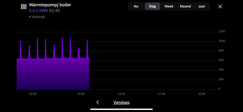

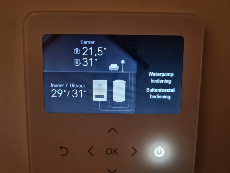

Goedemorgen ik heb momenteel de warmtepomp op de radiatoren op uitvoer 31 graden en stoken op water temperatuur. Temperatuur binnen is 21.5 en stroom verbruik erg laag zoals je ziet in de tabel. Pompcapaciteit staat op 85%. Ik zie ook grafieken die mooi vlak zijn in plaats van elke keer kleine piekjes. Heeft iemand tips hoe ik die eruit kan krijgen? Afbeeldingslocatie: https://tweakers.net/i/I7E1j9v95P7tOlbGgZNm7AVO6-I=/800x/filters:strip_icc():strip_exif()/f/image/ztdTxGSBy0kfr0e6oUmAP341.jpg?f=fotoalbum_largeAfbeeldingslocatie: https://tweakers.net/i/CD5VhDypH6zunb6t9LqXyaNEZGk=/800x/filters:strip_icc():strip_exif()/f/image/jnGSkOQD9Ea2E0wrZSkwMlYj.jpg?f=fotoalbum_large
[ Voor 22% gewijzigd door Jgroothedde op 29-10-2023 07:23 ]
  • Jojan265
  • Registratie: Februari 2022
  • Laatst online: 22:41
Jgroothedde schreef op zondag 29 oktober 2023 @ 07:06:
Goedemorgen ik heb momenteel de warmtepomp op de radiatoren op uitvoer 31 graden en stoken op water temperatuur. Temperatuur binnen is 21.5 en stroom verbruik erg laag zoals je ziet in de tabel. Pompcapaciteit staat op 85%. Ik zie ook grafieken die mooi vlak zijn in plaats van elke keer kleine piekjes. Heeft iemand tips hoe ik die eruit kan krijgen? [Afbeelding][Afbeelding]
Stille modus
LG-HM071MR-U44 / SWW Hewalex PCWU 3.0 / PV SMA + Jinko 14 kWp / Kia e-Niro
  • Jgroothedde
  • Registratie: November 2022
  • Laatst online: 30-01-2025
Jgroothedde
LG-HM091MR-U44
Staat altijd aan. Probeer vandaag eens ipv uitvoer op in voer te sturen kijken of dat stabieler gaat.

Die spikes dat zijn olieruns heb ik begrepen. Ik heb ze ook en draai altijd op stille modus.
Hm161u33
Afbeeldingslocatie: https://tweakers.net/i/1OZLh-QOtpjhPqRQyOYMGDKtrHQ=/800x/filters:strip_exif()/f/image/tpmLnMceWPRxkHjcy3cmxKug.png?f=fotoalbum_large
  • Jgroothedde
Jgroothedde
LG-HM091MR-U44
kuv schreef op zondag 29 oktober 2023 @ 08:12:
Hm161u33
Ah oké kijk weer wat geleerd. En komt dat alleen in de stille modus voor of is dat gewoon een algemene run?
  • Jojan265
Jgroothedde schreef op zondag 29 oktober 2023 @ 08:14:
Ik heb die spikes alleen op minimum vermogen en dan niet op stille modus. Op stille modus heb ik ze niet.
  • Jgroothedde
Jgroothedde
LG-HM091MR-U44
Jojan265 schreef op zondag 29 oktober 2023 @ 08:16:
Oké heb ze dus wel op stille modus maar is wel normaal dus. Verder draait hij namelijk keurig de hele dag.

Om er nog eentje in te gooien, ik draai altijd op stille modus, vaak runs van uren aan 1 stuk op minimaal vermogen en heb geen enkele "oil run" 8)7
LG-HM123MR-U34 | LG-G12WL (ARTCOOL Stylist) | Lucht WTW met warmtepomp | 12 kWP Oost-West | Growatt SPH-10000TL3 BH-UP | 15kWh Growatt ARK High voltage
  • gerlag
  • Laatst online: 22:52
Die' smeerspikes' ? geen peil op te trekken. De run van gisteren zomaar een paar spikes in de nacht, maar vannacht helemaal rustig. Zal de fuzzy logic wel zijn. Die laat zich niet temmen.
Afbeeldingslocatie: https://tweakers.net/i/f-6IoUlHmfIYvEAdSb2g7rp74G8=/800x/filters:strip_exif()/f/image/ku5SWUytMgUc6B9yKWBCxM7l.png?f=fotoalbum_large
Afbeeldingslocatie: https://tweakers.net/i/nflCwXmyzRqJ5UslLDLZC3WQRvU=/800x/filters:strip_exif()/f/image/jLIqODVmbYw2Oy5jUB7oGPhi.png?f=fotoalbum_large
9 kW U44. In laag vermogen (380W) moet je echt luisteren om hem te horen. Misschien wonen we in een te rumoerige omgeving, dat zou kunnen, maar het geluid valt totaal niet op. Bij vol vermogen, ja, dan hoor je hem wel duidelijk.
[ Voor 17% gewijzigd door gerlag op 29-10-2023 10:21 . Reden: antwoord aan wfveennl ]
9kW LG U44 | 2x Anker Solix Max AC met uitbreiding 28kWh | 6.5kW solar
  • paQ
Ik heb ze alleen in niet-stille modus (7kW), en in stille modus krijg (kreeg) ik soms van die golfjes.
  • gerlag
"(kreeg)"? Verklaar....
[ Voor 11% gewijzigd door gerlag op 29-10-2023 09:30 ]
  • paQ
Ik heb ze dit jaar nog niet gezien. Vorig jaar was het een soort van kiezen tussen golfjes of af en toe smeerpieken.
Dit jaar zijn er best wat zaken anders:
- 70 van de 120 m2 vloerverwarming is semi-massief ipv droogbouw
- laatste fw voor verwarmen
- (best grote) FCU toegevoegd
- vast debiet ipv vaste pompcapaciteit
- stooklijn verlaagd
Ik heb dus totaal geen inzicht in wat voor deze ogenschijnlijke verandering heeft gezorgd.
Hoe dan ook: de wp loopt veel strakker!
[ Voor 8% gewijzigd door paQ op 29-10-2023 10:29 ]
  • paQ
Jgroothedde schreef op zondag 29 oktober 2023 @ 07:55:
Ik zou dat niet zomaar doen.
Kan maar weinig situaties bedenken waarbij sturen op invoer handig zou zijn. Bijv als je op radiatoren die het laatste aan de beurt zijn te weinig aanvoer temperatuur binnenkomt. Ik denk alleen dat je daarmee met opstarten behoorlijk wat overshoot creëert.
Maar dan nog zie ik niet in hoe dat smeerpieken weghaalt. Die hebben een functie. Kan me voorstellen dat dat te maken heeft met een bepaalde druk en temperatuur in de compressor dat er af en toe (bij)gesmeerd moet worden voor behoud van de compressor.
[ Voor 5% gewijzigd door paQ op 29-10-2023 10:26 ]
  • M_AW
  • Laatst online: 23:45
Laten we geen verwarring zaaien met termen als 'smeerpiek' en 'olierun'. LG zelf noemt het 'Oil Return'. Het doel ervan is om oliedruppeltjes die door het koudemiddel mee de leidingen in zijn genomen terug naar de compressor te voeren. Dit gebeurt door even kortstondig op hoog vermogen te draaien, waarbij het koudemiddel onder hogere snelheid (en druk) door de leidingen wordt geblazen.
Een voordeel hiervan is dat er geen 'oliezak' of 'oliebocht' nodig is in het geval van een split-installatie. Maakt het wat makkelijker voor de installateur. Of beter gezegd: Maakt het wat meer failproof.
Bij mij gebeurt het, als ik op laag vermogen draai, exact iedere 60 minuten en duurt exact 30 seconden. Wat de exacte regel-logica erachter is, is natuurlijk gissen, zoals bij wel meer logica-zaken van de Therma V.
[ Voor 14% gewijzigd door M_AW op 29-10-2023 16:52 ]

Die olie return spikes zie je alleen als er meer dan een uur niet boven de 1000 watt afgenomen is. Zal niet vermogen gerelateerd zijn, maar toerental van de compressor.
Weet niet wat het exacte corresponderende toerental is.

Ik zat, voordat ik dit lees over olieruns, te denken aan een soort cruise control.
Kortstondig de temperatuur iets verhogen, om op hetzelfde niveau te kunnen blijven draaien.
Ik zie bij mijn WP, als hij draait op circa 300W hij kortstondig even naar ongeveer 500W gaat en dan weer terug zakt. Ook zie ik de pomp even wat versnellen van 8,4 naar 9,8 LPM. :P
En ik zie inderdaad ongeveer elk uur zoiets terugkomen _/-\o_

@PeteSplit probeer het eens zo te benaderen:
Zet je wp in om het verlies te compenseren in plaats van mee op te warmen.
Loopt je wp uren achtereen en het koelt af, dan zit je een graadje te laag bijv. Zoiets afstellen met 15 graden buiten is gewoon natte vinger werk. Het kan ook gewoon zijn dat je je warmte niet goed kwijt komt bij deze temperaturen, en naja dan is dat maar zo. Kan een beetje pendelen bij voorkomen, of het alternatief is warmer stoken maar dat is nou net wat je eigenlijk weer niet wil dan.
Heel je stooklijn 'dan maar' omhoog gooien is niet echt een goed plan mijns inziens, want je gaat dan ook met kouder weer 3 graden te hoog stoken als het ware. Dan kun je beter stellen: ok...alles boven de 14 graden bij mij tel ik even niet mee. Daaronder kan ik het prima in toom houden.
Ma.w. dn heb je een stooklijn die bijv van -12 tot +12 gaat, met daartussen in een stooklijn die bij die temperaturen ook goed werkt.
Bij mij is dat kantelpunt zo'n beetje 14 graden buiten en 25 gr water. bij 15 en 16 graden zit ik nou eenmaal aan een 'max' hoe traag hij kan lopen en zijn energie nog wel kwijt kan. Dus die 25 graden lopen dan gedurende de run ook langzaam op tot 26.4 bijv. Tegen die tijd zal de thermostaat vanzelf ingrijpen en afslaan omdat het dan te warm wordt in huis. Mijn punt: het heeft geen zin instellingen te doen bij die temperaturen die op je verdere stooklijn ook invloed heeft.
Het plaatje van @gerlag hier toont mooi hoe het dan loopt als je stooklijn correct is.
Hoe heb je de overige instellingen staan? Hij draait wel erg mooi stabiel namelijk. Hoe stook je?

  • gerlag
Jgroothedde schreef op maandag 30 oktober 2023 @ 08:49:
Ik ben radiatorstoker 8) Beetje oversized radiatoren in een fors uitgebouwde en redelijk tot goed nageïsoleerde jaren 70 hoekwoning,
De heatfans staan bij de huidige milde buitentemperaturen nog uit.
In de basis werkt de WP in AI mode (ingaande watertemperatuur) op de stooklijn die ik vorig stookseizoen bepaalde. (met heatfans aan) Nu, nog zonder de heatfans, staat AI vaak op +1 of +2, dit wordt door HA 'nageregeld' op basis van wat 'Toon' aan ruimtetemperatuur meet. (Het al of niet aan zetten van de heatfans maakt kennelijk wel iets uit, anders had AI in beginsel op 0 moeten staan)
Maar... Ik heb niet altijd zo mooie stabiele stooklijn hoor. Ik heb de indruk dat de WP het energieniveau niet echt lineair regelt maar meer 'in stapjes'.
Hieronder een voorbeeld. Je ziet daarin dat ook dat de watertemperatuur fors mee varieert met de vermogensvariatie, gemiddeld schommelt de temperatuur rondom de door de stooklijn gevraagde watertemperatuur (cyaan). De met Toon gemeten binnentemperatuur (paars) blijft binnen een paar tienden op 20,5 graad. Het huis reageert kennelijk traag genoeg. Bij stijgende buitentemperatuur (oranje), dus dalende gevraagde watertemperatuur wordt de regeling 'plots' stabieler totdat de WP helemaal afslaat. De stooklijn vraagt op dat moment om een zo lage watertemperatuur dat de WP kennelijk 'besluit' dat het het beter is om dan maar even helemaal niet te verwarmen.
Afbeeldingslocatie: https://tweakers.net/i/z-szZwG6uzX2cKS1Q0U_1pId4-w=/800x/filters:strip_exif()/f/image/t3GYgTRsfZRZhmryM0kUvCqX.png?f=fotoalbum_large
Afbeeldingslocatie: https://tweakers.net/i/OtkRNXRqR_RvTfUZffDfAXqh5QQ=/800x/filters:strip_exif()/f/image/fAMqViDz63oc9U3JgiNXACya.png?f=fotoalbum_large

Ik had al eerder een zelf gemaakte grafiek gepost, op basis van INvoer (INlet)
Nu een grafiekje op basis van UITvoer (OUTlet) met een nieuwe verhoogde stooklijn.
Ziet er iets beter uit na de opstart.
