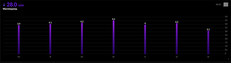

@paQ 0,5 graad afkoelen in de nacht is idd wel heel weinig, ons huis koelt zeker meer af in de nacht. Maar ik stook 's nachts door (althans voorlopig) dus heb geen echte vergelijking. Wordt wel een toekomstig experiment, kijken of het echt bespaart, zo'n nachtverlaging. Slechter rendement bij opstarten in de ochtend kan de nachtelijk uitzetbesparing nu eenmaal (meer dan) te niet doen. Contra- intuïtief...
Overigens, wij ervaren dat nachtelijk doorstoken in ons huis wel als zeer comfort verhogend
Wat @BernieW zegt is wel idd een ding. Anders +1 je de RMC kamertemperatuur. denk ik... ik weet eigenlijk niet wat prevaleert.
vwb nachtverlaging: ik heb dat uitvoerig getest verleden jaar. Door laten lopen is nooit gunstiger geweest in mijn geval. Soms was het lood om oud ijzer, maar in de keren dat er wel verschil was, 'won' het uitschakelen het van het door laten lopen.
Koude vochtige nachten resulteerde dan zo vaak in het elke 75 min defrosten, dat ik dan met COP 2.5 die 1,5 graad verlies probeerde tegen te gaan, terwijl ik hem de volgende dag er zo weer bij had. Het zal denk ik ook wel klimaatafhankelijk zijn. Winternachten in Zuid-Limburg zijn nou eenmaal "pinnig" :P
Maar wie weet wijzig ik daar nog in van gedachte nu er zoveel gewijzigd is hier. Wellicht in de echt koude nachten eens een paar nachten op stooklijn -1, of zelfs -2 laten doorpruttelen. Dan kan de FCU de hal en overloop wat op temp houden waardoor de slaapkamers niet onder de 17 zakken bijv.
Ik zit de afgelopen week maar op 3-4 kWh per dag om 120 m2 vvw (en een FCU op 20.5) op 21.8 te houden he.
Afbeeldingslocatie: https://tweakers.net/i/lHNWIBEgAV-HOwgK-DnffMNIpQA=/800x/filters:strip_exif()/f/image/1LgTLbnhlAKejJ683rdNF403.png?f=fotoalbum_large
[ Voor 11% gewijzigd door paQ op 30-10-2023 12:14 ]

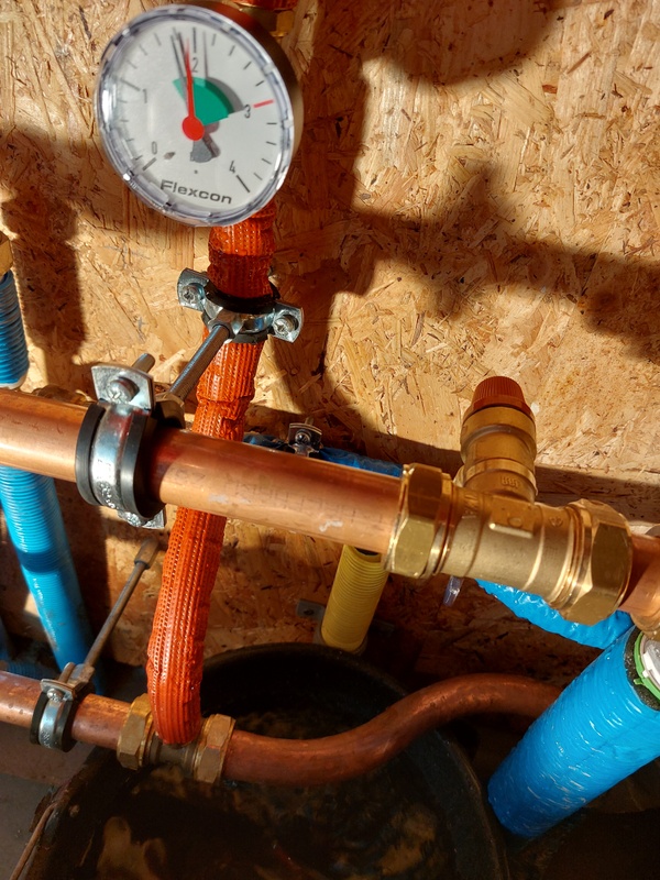

Hallo Tweakers,
Ik hoor het water lopen in de WP voor het opstarten en na het stoppen.
Ik heb een ontluchter in mijn WP. Is dit een automatische ontluchter ?
Ik heb het dopje ervan af gedraaid, er zit kunststof in met een klein gaatje, maar er komt geen lucht of water uit.
Afbeeldingslocatie: https://tweakers.net/i/-bPcpl4uWipGFOYzqD_CDELnYcs=/800x/filters:strip_icc():strip_exif()/f/image/6RhjtXJgMlJ5yw1gAs1ETwOD.jpg?f=fotoalbum_large
LG (5kW AWHP R32) / ESPhome (ESP32) / GoodWe 4K-DT (5kWp) / Homewizard (1 PiB 2kW) / Home Assistant (NUC) / BMW K13 F8
  • Jojan265
  • Registratie: Februari 2022
  • Laatst online: 22:41
PeteSplit schreef op dinsdag 31 oktober 2023 @ 09:07:
Hallo Tweakers,
Er zit ook nog een ontluchter bij de waterpomp. Ook die moet je even ontluchten. Als je zoekt in dit forum vind je ook foto's en plaatjes waar hij zit.

Hallo Tweakers,
Afbeeldingslocatie: https://tweakers.net/i/Zrcp9cYbE7cM6KDaizO3O8-fNj8=/x800/filters:strip_icc():strip_exif()/f/image/48l2sD4AL83fyWwcfWFmri9m.jpg?f=fotoalbum_large
de ontluchter zou net boven de pomp moeten zitten. Wees er wel voorzichtig mee, die van mij staat gericht op de printplaten :?
  • PeteSplit
  • Registratie: Oktober 2023
  • Laatst online: 20:30
PeteSplit
ik weet het niet
Ik blijf mij verbazen over mijn WP en snap er eigenlijk weinig van.
Als de WP aangaat, gaat hij langzaam naar een hoger verbruik en hogere temperatuur.
Als hij "op temperatuur" is, gaat hij langzaam naar een lagere temperatuur en verbruik.
Op ongeveer 300 W blijft hij een tijd doorgaan, totdat de temperatuur te veel gedaald is.
Dan wil hij deze temperatuur weer iets gaan verhogen. Dit gaat bij mij zo:
1. De WP gaat naar 500 W en verhoogt de temperatuur een paar graden en blijft aan.
2. De WP gaat snel naar meer dan 1500 W de temperatuur schiet omhoog en hij schakelt dan lomp uit.
ad 2) Dit gaat met zoveel geweld en lawaai, dat ik denk dat de WP elk moment uit elkaar barst.
Ik zie allemaal mooie plaatsjes hier voorbij komen. Is dit bijsturen bij een WP van LG dan ook noodzakelijk ?
Dank voor alle info
  • PeteSplit
PeteSplit
ik weet het niet
thepixel schreef op dinsdag 31 oktober 2023 @ 10:14:
Jij hebt dezelfde ontluchter met een schroefdopje aan de zijkant. Hier komt bij mij niets uit. Geen lucht en geen water. Ik denk dat dit dan verder goed is en er geen lucht in zit.
  • thepixel
  • Laatst online: 24-04 19:43
PeteSplit schreef op dinsdag 31 oktober 2023 @ 10:16:
Je zou de pomp run kunnen laten draaien en daan de dop er wat verder van af draaien, uiteindelijk zou er water uit moeten komen. Tenzij de druk te laag is natuurlijk :)
  • stereohead
  • Laatst online: 19:27
Zou er echt water uit moeten komen? Het ziet er uit als een vlotter ontluchter, die in principe alleen de lucht uit het systeem laat...?
  • thepixel
stereohead schreef op dinsdag 31 oktober 2023 @ 10:21:
Bij mij wel als ik hem ver genoeg open draai. Handig om de printen schoon te maken aan de binnenkant :9
  • PeteSplit
PeteSplit
ik weet het niet
Ik kan het merk niet lezen, maar ik denk ook dat de vlotter de uitgang blokkeert en dat er alleen lucht komt als door de lucht de vlotter de opening vrij maakt.
Ik heb alles weer dicht gemaakt en de WP weer aangezet. Kan het binnen weer wat warmer worden :)
Ik dank jullie _/-\o_
  • Jojan265
Er zit nog een tweede ontluchter (zwart) bij de waterpomp. Die moet ook ontlucht worden.
Als je echt zoveel kabaal hoort als hij even optoert, is er echt iets mis. Als dit cavitatie is, zou ik er snel voor zorgen dat alle lucht uit het systeem is en goed op druk (2 bar).
LG-HM071MR-U44 / SWW Hewalex PCWU 3.0 / PV SMA + Jinko 14 kWp / Kia e-Niro

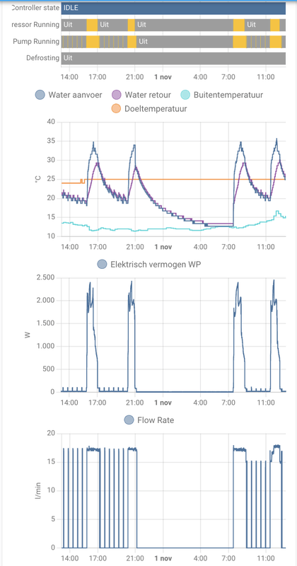

gigabit schreef op dinsdag 31 oktober 2023 @ 09:54:
Ik vroeg mij af wat er gebeurd:
1. Warmtepomp staat rustig cv water op 12HZ te verwarmen.
2. Schakeld om warm water te gaan maken de compressor zal flink verhogen.
3. Na x tijd schakeld weer terug om cv water te maken. Gaat de warmtepomp dan weer opnieuw opschakelen naar de max met kans op pendelen?
Hier wel.
In de afbeelding het badritueel van afgelopen weekeinde: DHW opwarmen, start met verwarmen cv, onderbreking voor nogmaals DHW opwarmen, 2e opstart verwarmen cv.
Afbeeldingslocatie: https://tweakers.net/i/2i_A48r1lLugdKECCSPgGNJKYCQ=/800x/filters:strip_icc():strip_exif()/f/image/UpQSNdEjKW5qWHNNi9PxERXu.jpg?f=fotoalbum_large

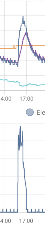

  • Laatst online: 23:41
Wat is nou wijsheid kwa berekening thermisch vermogen?
Ik heb nu als voorwaarde dat de waterpomp aan is, maar dan krijg je dus ook dit soort negatieve(hevige) pieken. Met uiteraard een negatief effect op de thermische energie.
Afbeeldingslocatie: https://tweakers.net/i/sAOICqvMBQWCPjOj9439wOeshfY=/x800/filters:strip_exif()/f/image/hF2QIEFlMLLRrMHj3kb194RV.png?f=fotoalbum_large
Doe ik als voorwaarde niet de waterpomp maar de compressor aan/uit, dan vallen er gaten met bijv een defrost. Lekker voor de COP :+ maar niet heel eerlijk.
Het zijn natuurlijk maar spikes, maar toch...
Hier ga ik 3 min keihard in de min. En uiteraard verbruikt de wp (waterpomp) ook wel echt stroom op dat moment, maar toch voelt het niet helemaal OK dit mee te wegen.
Afbeeldingslocatie: https://tweakers.net/i/MiRNMKobIPdyaGiz7_ThnLW_0Ks=/800x/filters:strip_exif()/f/image/xgIk1C9dH6UbQQEC5a0rxrmz.png?f=fotoalbum_large
Nu tel ik het opgenomen vermogen toch wel bij elkaar op, dus ook die 63 W tijdens deze voorloop, m.a.w. is het dan niet logischer om het thermische vermogen er hier juist uit te laten?
Misschien is dit effect wel minder of afwezig als ik dadelijk 2 externe sensoren in de leidingen heb steken.
[ Voor 3% gewijzigd door paQ op 31-10-2023 17:11 ]

montebaldo55 schreef op dinsdag 31 oktober 2023 @ 12:19:
Ben bezig om mijn situatie te analyseren.
Wrs heeft mijn wp te veel vermogen.
Voor ik dingen verander is het handig om spiegel info van anderen te hebben.
Het is nu einde maand. Graag zou ik horen wat anderen aan kW verbruikt hebben afgelopen maand.
Zelf heb ik 80kW verbruikt. 12kw WP 400v
Vrijstaand huis 220m2 1980 gemiddelde isolatie. Puur verwarming. Dus geen DHW.
Wel 's avonds regelmatig houtkachel aan.
Snap dat er heel veel variabelen zijn in stookgedrag en warmte behoefte.
Maat gaat mij om een heeeel globaal beeld
145kW verbruikt voor verwarmen en SWW.
Vanaf 11 oktober gaan meten en een paar dagen daarvoor de WP in dienst gezet.
Vrijstaande woning van 170m2 met beneden vloerverwarming en SWW boiler van 300 liter.
Gezin van 5.
Oja, mijn woning staat in het bos, dus geen zon die het huis verwarmt momenteel. Straks wel weer iets als de blaadjes van de bomen vallen.
[ Voor 7% gewijzigd door grootkarzijn op 31-10-2023 20:28 . Reden: Toevoeging laatste zin na "Oja" ]

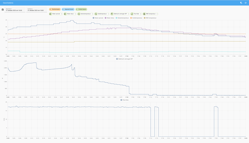

De afgelopen weken ben ik bezig geweest met de energiestatus. Met de energiestatus 7 probeer ik de piek tijdens het opstarten te verlagen.
Als eerste was het zoeken naar wat er met de instelling “doeltemperatuur” verlagen bedoeld werd. Mijn wens was dat de auto-modus met 2 graden werd verlaagd maar dat bleek niet het geval.
Met doeltemperatuur wordt de temperatuur bedoeld die in het scherm van de RMC zichtbaar is. Dus bij de draaien op Lucht-Water is de luchttemperatuur in beeld.
Geeft de externe thermostaat een inschakelcontact en wordt energiestatus 7 ingeschakeld, dan wordt de gevraagde luchttemperatuur verlaagd met 2 graden. Staat de luchttemperatuur op 20 graden ingesteld en is het 19 graden dan start de WP niet omdat de vraag van 20 graden met 2 graden is verlaagd. 20-2 = 18 dus de WP gaat niet aan. Als energiestatus 7 vervalt en energiestatus 2 is weer van toepassing, dan start de WP.
Dat is niet de werking die ik voor ogen had.
Door de instelling Lucht-Water te wijzigen naar Water komt de doeltemperatuur van het water op het scherm van de RMC. Deze heb ik ingesteld op 34 graden. Als nu de externe thermostaat inschakelt en de energiestatus 7 wordt ingeschakeld dan regelt de WP de temperatuur naar 32 graden. Vervalt het energiestatus 7 contact (bij mij na 45 minuten met een vertraagd afvallen relais) dan komt energiestatus 2 weer op het scherm en regelt de WP binnen 15 minuten de temperatuur van het water naar 34 graden.
De piek van 2300W is afgenomen naar 1900W. De piek wordt ook korter omdat de doeltemperatuur eerder wordt behaald.
De WP staat nu ingesteld op: Water 34 graden, dT =7 graden en waterpomp 50%, bij elke start van de WP zijn de eerste 45 minuten energiestatus 7 daarna energiestatus 2.
De WP regelt terug naar 800W, 34 graden aanvoer en 8,7 l/min. (buiten 11 graden)
Als het buiten kouder wordt gaat het vermogen omhoog en het debiet wordt ook hoger.
Als Lucht -Water is ingesteld dan is de auto-modes instelbaar, als Water is ingesteld is de auto-modus niet meer instelbaar. Het verdwijn uit de instellingen. Is er nog een mogelijkheid om dat terug te krijgen?

paQ schreef op donderdag 26 oktober 2023 @ 09:22:
Wellicht kun je nog wat spelen met de debietregeling dan.
Ik heb een max van 75% pompcapaciteit ingesteld, en fixed flow van 15.5.
zonder het script ziet het er dan vanochtend zo uit: (7kW U44 in stille modus)
In 34 min gestart en geheel gemoduleerd.
Overshoot bij start slechts 1,8 graden.
Als je met de opstartpiek zit, wellicht je max pompcapaciteit wat verhogen? Na het opstarten verlaagt ie automatisch naar je ingestelde flow.
Helaas, het heeft een averechts effect. Pompcapciteit opgehoogd naar 80%. Opstartpiek duurt even lang, maar hij maakt ‘m niet meer af. Ik kom dus niet meer door de opstartpiek heen zeg maar.
Terug naar de vorige instellingen:
Waterflow control:
Control Method: Fixed Flow rate
Pump Capacity: 70%
Fixed Flow rate: 17,0
Fixed dT: 5
Heating temp. Setting: Inlet
Ik twijfel om Heating temp. Setting naar Outlet te zetten…

Afbeeldingslocatie: https://tweakers.net/i/lA4IF9yjo4Y5TVXTsvEahCrdwcI=/x800/filters:strip_icc():strip_exif()/f/image/ljtWDXoTXOEoa6ppZL5gtjuW.jpg?f=fotoalbum_large
Overdruk ventiel in de aanvoerleiding geplaats. Deze blijft alleen druppelen. Heb van andere merk er ook 2 geplaatst, allemaal druppelen ze. (Heb er niet aan gedraaid)
Hij druppeld alleen wanneer de pomp loopt.
Is de locatie goed? Wat doe ik verkeerd?
  • BernieW
  • Registratie: Februari 2017
  • Laatst online: 20:10
Tackyglue schreef op woensdag 1 november 2023 @ 11:57:
Is je expansievat nog goed?
  • Tackyglue
  • Laatst online: 09-02-2024
Expansievat is net nieuw systeem draaid net paar dagen.
  • Casper de Boer
  • Laatst online: 23:02
Heb je er naregeling op zitten die (te ver) dicht staat misschien waardoor je pomp overdruk creëert?
LG-HM123MR-U34 | LG-G12WL (ARTCOOL Stylist) | Lucht WTW met warmtepomp | 12 kWP Oost-West | Growatt SPH-10000TL3 BH-UP | 15kWh Growatt ARK High voltage
  • Tackyglue
Nee ook niet. Druk is +- 2 bar zowel gemeten druksensor pomp als manometer retour.
  • Jojan265
Tackyglue schreef op woensdag 1 november 2023 @ 12:13:
Recht draad ipv conisch?
  • Tackyglue
Beide recht draad, gewoon simpel bonfix koppeling 28x1/2x28 https://www.buurs.nl/prod...cIX8Cp7tiT9BoCBM4QAvD_BwE
  • Jojan265
Beide recht draad is w.s. het probleem. Ik zou er dan naast de loctite55 nog een beetje fixpasta bij doen. Bijv. Deze:
Afbeeldingslocatie: https://tweakers.net/i/fGlg5iiqy3oK3SAN8iduUTkosf8=/full-fit-in/4920x3264/filters:max_bytes(3145728):no_upscale():strip_icc():fill(white):strip_exif()/f/image/4g293L0Nsf0GtkAJNhRu9Yj3.jpg?f=user_large
https://www.heima24.de/in...t-gase-flasche-75-ml.html
[ Voor 28% gewijzigd door Jojan265 op 01-11-2023 12:59 ]
  • Tackyglue
Hij lekt niet op het draad. Haha. Die is wel dicht. Overdruk ventiel dicht niet af bij draaiende pomp.

Hoger debiet ingesteld (18 ipv), maar helaas geen kortere opstartpiek, en ook weer niet afgemaakt....
Ik ga terug naar vorige instellingen en pas aan naar Outlet. Temperaturen +3
Hierbij de laatste 24 uur. Waarbij de eerste drie dus met pompcapaciteit op 80, debiet op 17, en de laatse op pompcapacitet 70 en debiet op 18.
Afbeeldingslocatie: https://tweakers.net/i/HHGqlk1y3tk61tDch5ibYsM-_9Y=/x800/filters:strip_exif()/f/image/SIA7bTxo7TJHeZRaiVwig4C7.png?f=fotoalbum_large

  • paQ
tebogo schreef op woensdag 1 november 2023 @ 13:10:
op stille modus neem ik aan?
(ben je niet enorm overgedimensioneerd? en dat icm een te lage doel temp > Retour 25 niet haalbaar nu?)
Het is me onduidelijk waar die van 21:00 gisteren op is uitgeschakeld overigens.
Wat geeft de RMC op als reden?
edit: als je output nu met gemak de 35 aantikt, dan heeft starten op 28 graden outlet ook weinig nut verder. Krijg je hetzelfde beeld.
edit 2:
@tebogo Bij nader inzien:
die van 21:00 lijkt een thermo off te zijn. Bij de andere 3 lijkt hij wel degelijk klaar te zijn met opstarten en moduleert hij (rap). Ben je zeker dat ie niet uitgaat op kamertemp? Stuur je op lucht + water? Of externe thermostaat waarbij de vraag op uit ging?
[ Voor 29% gewijzigd door paQ op 01-11-2023 13:20 ]
  • tebogo
  • Laatst online: 29-10 11:30
tebogo
HM093MR.U44 / WH27S.F5
paQ schreef op woensdag 1 november 2023 @ 13:12:
(ben je niet enorm overgedimensioneerd? en dat icm een te lage doel temp. Retour 25 is toch niet haalbaar nu?)
Zeker op stille modus.
Overgedimensioneerd zou kunnen, ik overweeg ook de HM093MR.U44 ;)
Maar zondag liep deze nog prima met hogere buitentemperatuur dan vandaag en ook op doeltemp 25, alleen met de lange opstartpiek. Dat probeerde ik op te lossen.
RMC:
Afbeeldingslocatie: https://tweakers.net/i/OrwIOG569PPyOY_QYZ6g5mTtEpI=/800x/filters:strip_icc():strip_exif()/f/image/N6l9ENikMDybZvn90EfpTREJ.jpg?f=fotoalbum_large
[ Voor 23% gewijzigd door tebogo op 01-11-2023 13:23 ]

  • paQ
tebogo schreef op woensdag 1 november 2023 @ 13:21:
hoe schakel je? Kwa thermostaat
en wat zijn de hysterese settings?

Ik gebruik alleen RMC, stuur op warmte 25 graden.
Select Temperature sensor: water
Hysterese settings:
Hysteresis heating water -4 tot 4
Nu dus aangepast naar Outlet en op 28 graden, ben benieuwd...

ik zou eens proberen:
water outlet
-4/+4
debiet regeling: fixed 17.5
max pomp 85
water 28
Maar als hij dat niet haalt binnen die gestelde hysterese, dan lijkt het net of je bent overgedimensioneerd.
voor de zekerheid: je rmc hoofdscherm staat op het oranje bolletje met 28 dan he? Niet op paars.
[ Voor 56% gewijzigd door paQ op 01-11-2023 13:34 ]

Yes, Afbeeldingslocatie: https://tweakers.net/i/cJQ3XndxVfqcP9KD6hje6IvpHMw=/x800/filters:strip_icc():strip_exif()/f/image/UkCBy8GonFKCcss5hfWeH2dS.jpg?f=fotoalbum_large
Ik ben er ook een beetje bang voor qua over dimensionering, al is dat dus in veel dagen helemaal niet het geval.
Ik zal de instellingen verder aanpassen zoals jij aangeeft. Ben benieuwd !

Kun je eens inzoomen op alleen dit stukje?
het lijkt net alsof hij hier (bijna) gewoon een uur lang moduleert?

Hierbij:
Afbeeldingslocatie: https://tweakers.net/i/FXZyV5Fh6bwzUHxv2X7OfijXq10=/800x/filters:strip_exif()/f/image/Yo6DoT3sbJyYBp4QffeLkdoQ.png?f=fotoalbum_large
Overigens, je tips helpen! Hij moduleert weer netjes.... _/-\o_
Afbeeldingslocatie: https://tweakers.net/i/_FArDmMz0AN92OvgIrIp9EPchrY=/800x/filters:strip_exif()/f/image/rsmxwNs96foYI7teftgqexZY.png?f=fotoalbum_large
Wat ik dan wel vreemd vind is dat ik nu stuur op outlet (water aanvoer), terwijl het lijkt als of hij nu op inlet (water retour) stuurt. (water retour gelijk aan doel temperatuur)
Zal de tip, Max. Pomp op 100%, van @Jojan265 Jolan ook nog opvolgen. Kijken of daarmee de opstart piek nog meer verkort wordt :)
Probleem verholen. Pomp capaciteit stond op 100% 28l/min. Heb 7 groepen van +- 2l/min heb de pomp terug geschroefd naar 55% capaciteit waarmee hij nu op 14.4 L/min komt.
