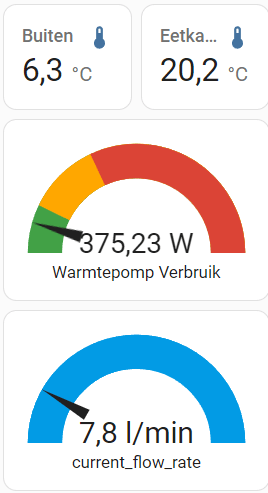

Hi PaQ, Is dit een aparte instelling die ik heb gemist? In het scherm bij pompcapaciteit kan ik namelijk enkel kiezen:
Pump Capacity:
%: 0-100
dT: Fixed (Edit: ik bedoel 'Set'), of release
% veranderen werkt daadwerkelijk, 80% komt overeen met +/- 31l/min. Bij 100% meet ik 40l/min.
dT op Fixed of Release zetten maakt niets uit, ik zie geen enkele verandering.

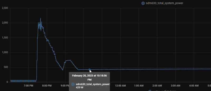

ThunderStorm schreef op maandag 20 februari 2023 @ 22:35:

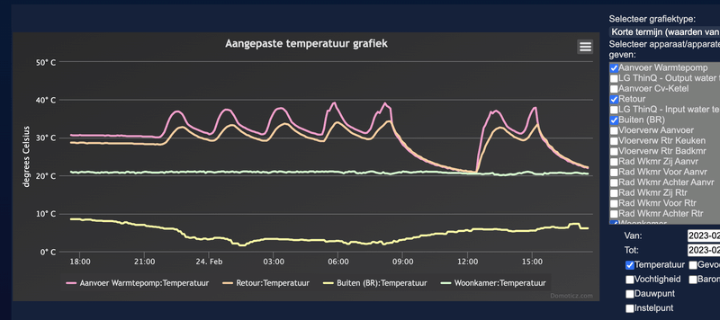

Na een 1,5 week gebruik heb ik gemengde gevoelens... Ja, het wordt warm en de 9kW lijkt (op silent) genoeg vermogen te hebben om ons huis uit '92 te verwarmen. Ok, het is nog niet kouder geweest dan 0gr, maar volgens mij heeft hij nog wel wat reserve.
Maar die regeling... ik kan er nog weinig peil op trekken. :?
De thermostaat geeft consequent 1 graad te hoog laag aan. Heb ik meer mensen over gehoord. Op zich nog geen ramp, maar als voorbeeld:
-sturen op Water+lucht
-Verwarm modus
-Sturing op Tr (schijnt te helpen om door de piek heen te komen)
-hoge hysterese op water (-6, +4) en standaard hysterese lucht (-0,5, +1,5)
- optimale flow en pomp op max 65%

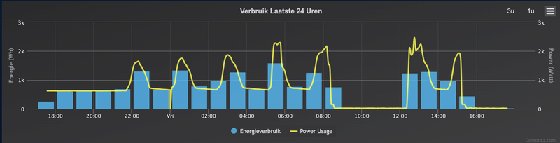

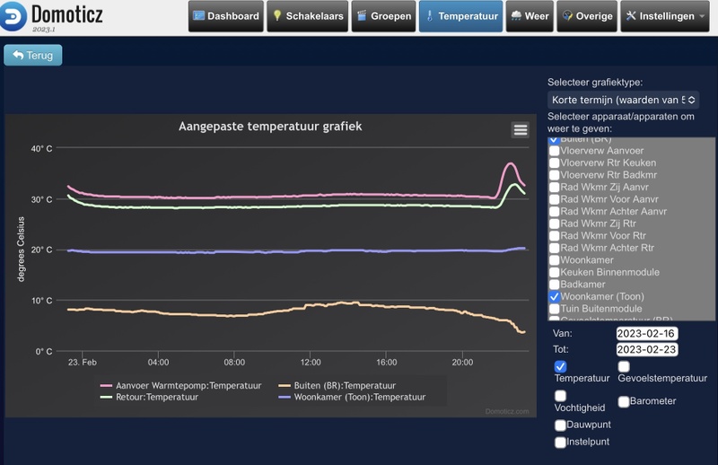

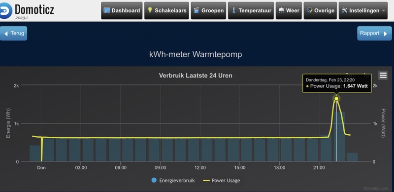

WP is door zijn opstartpiek heen en toert terug naar ~800w. Thermostaat wordt handmatig met 1 graad omlaag gezet voor nachtverlaging. De pomp was al aan het verhogen, maar gaat na verlagen van wenstemperatuur stug door tot ~1800W. Watertemp stijgt logischerwijs. Dit gaat door totdat (waarschijnlijk) de hysterese van Tr wordt overschreden en dan slaat de pomp af. 8)7
Snapt iemand hier wat hier mogelijkerwijs gebeurd? En wat een raadzame manier is om dit rare gedrag te voorkomen?
Hier had ik al snel de LG 'thermostaat' van de muur en de TADO weer terug in 230v relais mode. De LG getuned via de stooklijn op watertemp aanvoer naar 'kamertemp +0.1C/h'. Dit komt bij ons neer op:
33C op -20C
25C op 18C. (lager heeft geen zin vanwege de hoge capaciteit van 12kw)
Hiermee regelt hij erg rustig en waarschijnlijk dus ook zuinig. Bijkomend voordeel is dat de TADO een integratie heeft op home assistant :-) op de verlanglijst is een modbus tweak, maar helaas heb ik weinig tijd en veel wensen...
  • ThunderStorm
  • Laatst online: 08-11 18:32
Hanske82 schreef op donderdag 23 februari 2023 @ 13:56:
Je noemt heel specifiek 0.1gr/uur. Bedoel je dat je stooklijn zo hebt ingesteld dat hij de kamer heel langzaam aan opwarmt zolang de warmtevraag actief is? Dus als de thermostaat binnen de grenzen van hysterese 'vragend' is.
En dat is dan gewoon trial/error geweest met bepalen van de juiste stooklijn? (ik ben hier nu nog mee bezig)
  • Hanske82
  • Registratie: September 2019
  • Laatst online: 29-09 08:01
ThunderStorm schreef op donderdag 23 februari 2023 @ 14:23:
Ja precies dat, empirisch benaderd met trial and error :-). 0.1C/h zodat de wp zo rustig mogenlijk 'stookt',zo min mogenlijk aan/uit en er iets marge is voor het geval van harde wind.
hysteresis regel ik ook door een schema in de Tado. Salderen is bij mijn energieleverancier in piek/dal dus ik probeer hem snachts zo min mogenlijk aan te hebben.hij gaat dan ook naar 18.5C. overdag naar 20C en 1700 tot 2100 21C(wat hij dus niet haalt).
[ Voor 17% gewijzigd door Hanske82 op 23-02-2023 15:33 ]

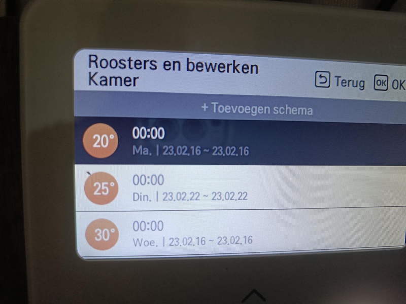

Voor wie niet uitkomt met het standaard in de LG ingebouwde vloerdroogprogramma:
Het (b)lijkt goed mogelijk om in scheduler die standaard in de RMC zit een vloerdroogprogramma in te 'programmeren'. Je kunt een fors aantal dagprogramma's instellen, zelfs op datum, en voor iedere dag een eigen gewenste temperatuur. Als je de WP dan zet op regelen op Tr en flow maximaal, dan kom je aardig in de buurt van wat je wilt: Gedurende een dag of 9 steeds een andere temperatuur per dag. We hebben nog geen hands on ervaring overigens, maar dit wordt voor ons waarschijnlijk de route die we straks gaan lopen.
Afbeeldingslocatie: https://tweakers.net/i/aV-MMA4m94P-TLuu1s8m3cIEveM=/800x/filters:strip_icc():strip_exif()/f/image/GvmE5EdfADq5B3qvtq7W0onE.jpg?f=fotoalbum_large

Helaas toch weer minder stabiel... Zelf denk ik stooklijn verlagen. Lijkt dat hij bij iets koudere temperatuur te warm gaat stoken, en daarna dus uitgaat.
Afbeeldingslocatie: https://tweakers.net/i/a2W11w24IpGg_rNozVB_A-LdXb0=/800x/filters:strip_exif()/f/image/5xSqPd05EeWIXh9uAx0drfHG.png?f=fotoalbum_large
Afbeeldingslocatie: https://tweakers.net/i/eV3SwofSYfJCLcLgXGdpKNERk7c=/800x/filters:strip_exif()/f/image/yeednXdjPlbDaCmKuqeUiXfm.png?f=fotoalbum_large
Settings zal ik later posten..

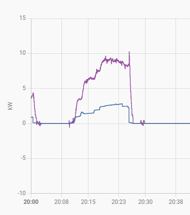

Nou... De mijne levert toch wel 9 kW. Onderstaand een opstartpiek waar dat uit blijkt. Paars is thermisch, blauw is elektrisch. ( is een stukje grafiek van een avondje experimenteren. )
Afbeeldingslocatie: https://tweakers.net/i/mJu27c-rlDQBsDN3DfP7YtwouA4=/full-fit-in/4000x4000/filters:no_upscale():fill(white):strip_exif()/f/image/Qnwb4bBEbpfGnl082w50QHLs.png?f=user_large
In de stille modus levert onze ongeveer 6-6,5 kW .
Een van de keuzecriteria is -ook- het minimaal vermogen waar een WP op kan draaien. De 5-7-9 kW hebben allemaal een laagste elektrisch vermogen van z'n 375 watt. Afhankelijk van de COP condities is dat thermisch zo'n 3,5 tot 4.5 keer hoger. Bij ons draaiden we de afgelopen periode dagenlang op dat laagste vermogen. :)
[ Voor 29% gewijzigd door gerlag op 26-02-2023 22:43 ]

  • paQ
paQ
gerlag schreef op maandag 27 februari 2023 @ 08:23:
Pompdruk verlagen? Is die van invlooed en kan je die instellen dan? (De pompopbrengst staat bij mij (bij minimum vermogen) op ca 8 l/min)
300W moet haalbaar zijn.
Laagste wat ik ooit heb gehad met mijn 7 kW was 310W, maar vrij kort. Meestal hang ik op 340W als hij supertraag loopt.

Met een buitentemperatuur van +/- 10 graden en een uitgaande watertemperatuur van 27 graden. verstookt mijn 12 KW unit +/- 500 watt.
Vorige week een testje gedaan toen ik op vakantie was: Water temperatuur ingesteld op 20 graden, (hij spuugt dan toch 22 graden uit volgens LG. Vermogen zakt dan richting de 430 watt:
Afbeeldingslocatie: https://tweakers.net/i/G7_sA23CX7KvpTc7tD7HL8S9E6w=/800x/filters:strip_exif()/f/image/S5Q3N2GHCkBtohRLoQz8flgC.png?f=fotoalbum_large
De COP is in deze situatie trouwens niet om over naar huis te schrijven.

  • kazemo
  • Registratie: Augustus 2022
  • Laatst online: 02-11 10:39
kazemo
mogelijke oplossing voor opstart piek heb ik zelf ookAfbeeldingslocatie: https://tweakers.net/i/ShmL2E9H72yycMk4qlOSOk0qUdI=/800x/filters:strip_icc():strip_exif()/f/image/F4wFivtCBsGesnI5zxRoM37D.jpg?f=fotoalbum_large
Afbeeldingslocatie: https://tweakers.net/i/I-b3ObOsoh1QliT07fbzPFynbvc=/x800/filters:strip_icc():strip_exif()/f/image/K45c9cOdoeTfVZLH3NX7egzY.jpg?f=fotoalbum_large
Afbeeldingslocatie: https://tweakers.net/i/QaHjr4CzeE-r62Er2GDa5wp9yKo=/x800/filters:strip_icc():strip_exif()/f/image/xeZvflFfKbCdwUkRgIsLTQBm.jpg?f=fotoalbum_large

Niltag schreef op donderdag 2 maart 2023 @ 22:11:
Ik heb zelf ook nog even een vraag. Is er een modbus register die het huidige energie-verbruik van de pomp aangeeft? Of heeft 1 van jullie een andere manier om dat te bepalen zonder een kWh meter tussen te plaatsen? Wellicht via de compressor-rpm en dat vertalen maar verbruik?
Dat lijkt me zeer omslachtig en onnauwkeurig? Ik heb nog een dinrail kwh meter voor je voor weinig want ik heb er per ongeluk 2 besteld. Gaat met 1000 pulse per kwh dus ik heb de twee draadjes vanaf de kWh meter naar een ESP bordje gekoppeld. Zo heb ik netjes het verbruik in HA:
Afbeeldingslocatie: https://tweakers.net/i/L8mrH1gjPwDbpXeQzyoD9_-Vn8g=/full-fit-in/4000x4000/filters:no_upscale():fill(white):strip_exif()/f/image/9wTAlJwhPkPuIXZO8RiHo0hV.png?f=user_large
Afbeeldingslocatie: https://tweakers.net/i/BqJ3xpG34VhaRNt12n3diKVIv-0=/800x/filters:strip_exif()/f/image/AcVtVrbKJ4I8WXha9uMBjtHI.png?f=fotoalbum_large
24
25
26
27
captive_portal:
sensor:
#WARMTEPOMP
  - platform: pulse_meter
    pin:
      number: 23
      mode: INPUT_PULLUP
    internal_filter_mode: PULSE
    unit_of_measurement: 'W'
    name: 'Warmtepomp Verbruik'
#    internal_filter: 100ms
#    accuracy_decimals: 3
    timeout: 5min
    filters:
      - multiply: 60  # (60s/1000 pulses per kWh);
#      - median:
#          window_size: 5
#          send_every: 2
    total:
      device_class: "energy"
      unit_of_measurement: "kWh"
      accuracy_decimals: 2
      filters:
        - multiply: 0.001
  • kazemo
