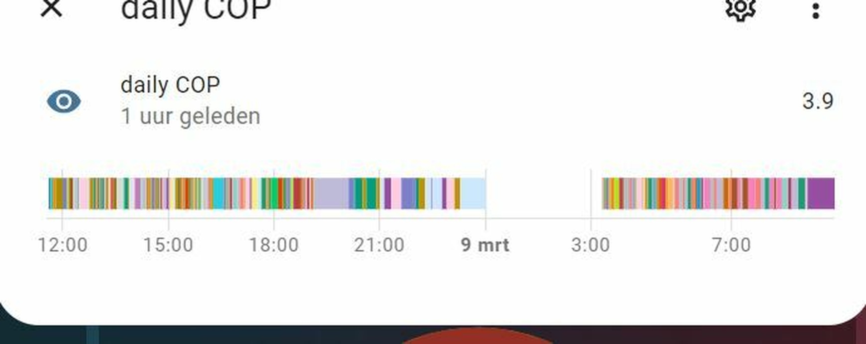

goededag, kan iemand mij vertellen hoe je de COP van een dag in kan zien. (LG therma 9KW)
Dacht dat dit met de WIFI module in te zien was?
LG therma V 9KW u44 monoblock- LG WH20.s WPboiler
  • sparkly
  • Laatst online: 14:51
Jeffvdv schreef op vrijdag 3 maart 2023 @ 11:42:
Je zal zelf sensoren moeten plaatsen. Nodig: Elektrisch opgenomen vermogen, temperatuur in en uit, flow.
Daarna kun je een berekening maken, voorbeelden in overvloed in dit topic.

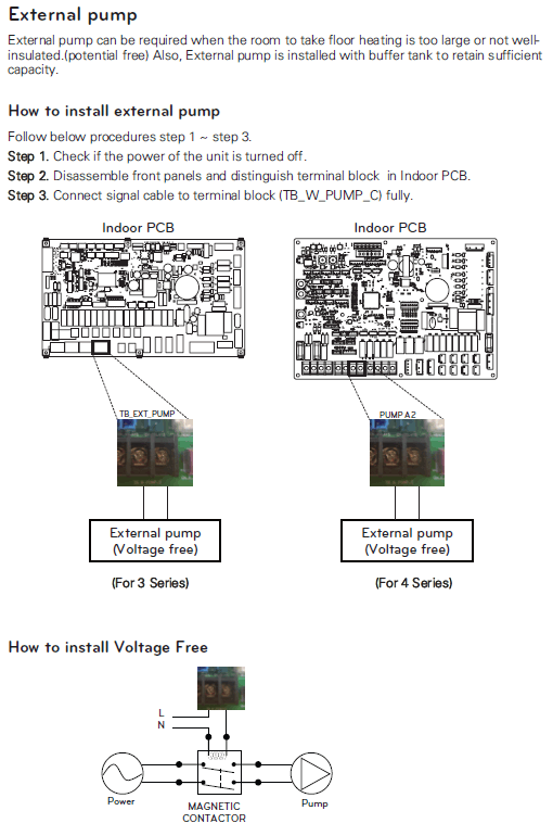

Het punt bij mij is dat mijn driewegklep altijd spanning moet hebben op L1. De 3-way valve aansluiting op de WP geeft nu spanning op L wanneer er een SWW run is spanning op L1 wanneer er geen SWW run is. Dit houdt in dat de driewegklep altijd op B blijft staan omdat er geen spanning meer staat om hem om te zetten naar A bij een SWW run. Ik moet er dus voor zorgen dat er altijd spanning op L1 blijft staan en L zorgt er dan voor dat hij naar A gaat of niet.

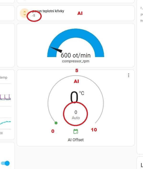

Hallo, kan iemand adviseren hoe de configuratie moet worden bewerkt om de AI-weergavecorrectie te bewerken?
- sectie "climates" hier van het forum
climates:
      - name: "AI Offset"
        address: 4
        slave: 1
        input_type: holding
        count: 1
        data_type: int16
        max_temp: 10
        min_temp: 0
        offset: 5
        precision: 1
        scale: 1
        target_temp_register: 4
        temp_step: 1
        temperature_unit: °C
- sectie "correctie" hier van het forum
value: >
          {%set Correctie = states("input_number.shift_value_in_auto_mode_circuit1") | int%}
          {% if Correctie < 0 %}
          {% set Correctie = Correctie + 65536 | int(16) %}
          {% endif %}
          {{ Correctie }}

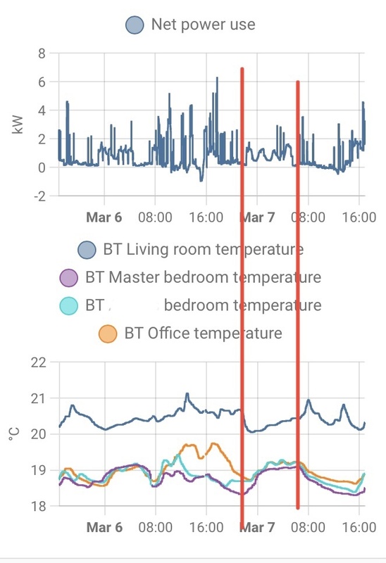

En als je er een met een instelbare hysterese wilt dan kun je volgens mij met die van Netatmo af (wel weinig mooi ding verder)
  • MicroWhale
  • Laatst online: 02-10 15:24
MicroWhale
The problem is choice
Ik heb mijn warmtepomp nu twee maanden. Hij werkt prima, ondanks dat het veel afstellen was om e.e.a. goed te regelen. Het is (nog lang geen) plug & play net zoals bij een CV, maar geeft wel gewoon de warmte die je nodig hebt.
Toch heb ik hem vannacht uitgezet en de CV weer aan (ja die zit er nog op). Waarom? Zoals ik hier eerder al aangaf is het waterdebiet 17L/min. Dat is zo hoog dat mijn leidingen constant geluid maken. Geen bramen of slecht afgewerkte leidingen, maar gewoon de flow van water. Dag en nacht. En aangezien ik nogal gevoelig ben voor geluiden, word/werd ik er dus regelmatig wakker van 's nachts en is het ook overdag niet fijn als ik in de woonkamer aan het werk ben (daar loopt een leiding van boven naar de vloerverwarming en de convectorput, die ik hoor).
Heb je daar dan geen last van met de CV? Nee, want die heeft een flow van 9L/min. Daar is de flow dus lager en hoor ik niks.
Als iemand een tip heeft om het debiet (van een LG HM123MR-U34) lager te krijgen, dan hoor ik het graag. Maar ik vrees dat dat niet lukt en overweeg hierdoor sterk om hem weer door te verkopen. In een ander huis zal het vast prima en geruisloos werken, maar in dit huis en met mijn gevoelige oren dus niet.

  • ThunderStorm
  • Laatst online: 08-11 18:32

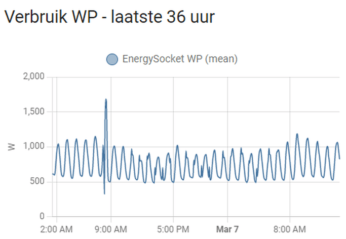

Iets heel anders. Ik draai de laatste periode op een vaste watertemp (momenteel 32gr) om zodoende een goede stooklijn te kunnen bepalen. Hierbij schommelt de aanvoertemp ca. 2 gr boven/onder het setpoint en is ook het elektrisch opgenomen vermogen 'oscillerend'.
Herkennen jullie dit beeld? Op zich heb ik geen moeite met de variatie (de pomp gaat in ieder geval niet aan/uit), maar met een continu vermogen van 750/800W constant had dit oscilleren helemaal niet gehoeven.
- vaste flow van 16L/min. Iemand ideeën waar dit gedrag vandaan komt? Herkenbaar? :?
Afbeeldingslocatie: https://tweakers.net/i/Hasd-VCIiHwZfn7vVjv2xmL_rhg=/full-fit-in/4000x4000/filters:no_upscale():fill(white):strip_exif()/f/image/AUdSWuvt8kRFaFArncAP59ZV.png?f=user_large
  • BernieW
  • Registratie: Februari 2017
  • Laatst online: 08-11 10:18
ThunderStorm schreef op dinsdag 7 maart 2023 @ 14:36:
Heel herkenbaar, het geeft de indruk dat de regelaar oscilleert. Hebben hier meerdere gebruikers last van. Regel jij op Ta of Tr? Over het algemeen geeft regelen op Ta het rustigste beeld, maar zal het oscilleren niet verhelpen. Wat helpt, maar niet altijd een volledige oplossing biedt is de flowrate hoog instellen. En hoog, is veel hoger dan wat je bv bij een optimal flow ziet. Bij mij werkte ie in optimal flow rond de 17 l/min, heb nu een vaste flow van 35 l/min ingesteld (max is bij mij zo'n 39 l/min). Bij de meeste Ta waardes op de stooklijn werdt dit goed behalve bij 28 C. Anderen hebben een andere TA waar het dan weer niet goed werkt. Trouwens bij een dergelijke hoge flow heb ik nog een dT van zo'n 2,5 tot 3 C.

Ik regel nu op Ta, maar overweeg nog om over te schakelen naar Tr zodat ik juist iets meer de opstart/defrostpieken kan opvangen. Ik merk dat het systeem hier helaas geen overdaad aan watercapaciteit heeft waardoor er na een defrost (i.c.m de normale, niet stille, stand) soms een pendelcyclus volgt waar hij niet meer uitkomt. Enige remedie lijkt dan de pomp even uit te zetten en het water de tijd te geven om af te koelen. Maar als dat ergens in de nacht gebeurt kan het zomaar een halve dag duren voordat ik dat doorheb....

Ik regel op Tretour en zie vergelijkbaar gedrag, maar vele malen trager. Het grdrag is zelfs terug te zien in de ruimte temperatuir van de woonkamer (vloerverwarming). De rest zijn radiatoren

Wie kan mij zeggen hoe ik mij circulatie pomp cv zijdig uit het buffervat kan laten afschakelen als er geen cv vraag meer is.
Heb geen ruimte thermostaat alleen bedien unit.

Als externe pomp door de WP laten schakelen:
Afbeeldingslocatie: https://tweakers.net/i/0tIHK73OEDEFtilzNF04Lyqg7EI=/full-fit-in/4000x4000/filters:no_upscale():fill(white):strip_exif()/f/image/utFufYAdQypT17xnsPOAQhJf.png?f=user_large
De aansluiting uit de WP gebruik je dus om via een relais de extra waterpomp te laten schakelen.
Vervolgens moet je die extra pomp nog wel in het installateursmenu activeren.

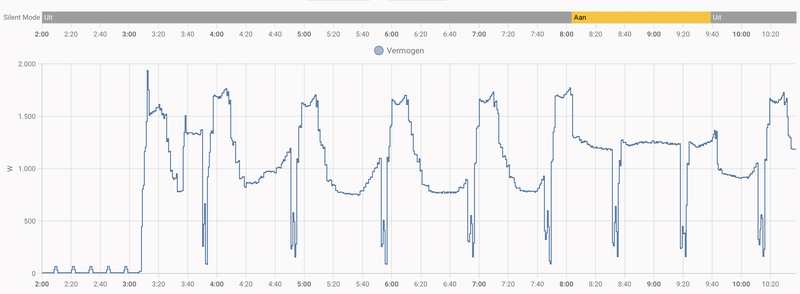

Heel de ochtend al 0 graden, vet veel sneeuw, supervochtig.
Silent mode off: defrost elke 55-61 min
Silent mode on: defrost elke 45-51 min
Ik heb de indruk dat het lood om oud ijzer is kwa COP trouwens. Het opgenomen vermogen is wat vlakker maar hoger bij silent mode on. Bij Silent mode off piekt en daalt het wat meer, maar een eventueel verschil in gemiddelde zal in de marge zitten.
Afbeeldingslocatie: https://tweakers.net/i/mZfBPBhLhwPH_3TUB_GE04ZF9KE=/800x/filters:strip_exif()/f/image/tfbuZBScpMCZPYooiBtqHeNm.png?f=fotoalbum_large
[ Voor 29% gewijzigd door paQ op 08-03-2023 10:39 ]

Daarom zet ik de silent-mode ook uit op het moment dat de temperatuur onder de 4 graden komt. En weer aan als ie boven de 5 graden komt.
(heb ik aan ChatGPT gevraagd hoe ik dat moest doen ;-)

Zo heb ik het hier ook geautomatiseerd, maar ik was even nieuwsgierig. Omdat het weerbeeld en omstandigheden nagenoeg constant zijn sinds 02:00 vannacht.

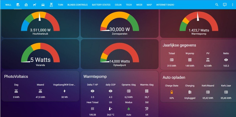

Is er nog iemand die de COP berekent, met Home assistant of met een kamstrup setup?
Ik heb een 7kw op een 50l buffervaatje, parallel aangesloten met een extra digitale CV pomp.
De extra CV pomp staat op vast debiet, nl. 1300L/uur.
In HA krijg ik in, -en uitgaande temperatuur, stille modus, en nog een paar zaken uitgelezen.
Ik maak nu een dagelijkse COP berekening adhv die gegevens, en moet zeggen dat ik mijn waardes té optimistisch vind....
Wat denken jullie van een COP van 4,3 bij een buitentemp van 2° en defrosts tussendoor?
Het huis wordt ook nog steeds te warm bij 2° buiten en 34° uitgaande temperatuur....
Afbeeldingslocatie: https://tweakers.net/i/dQopVGdtIbY5j_Rty0CxWgk3FJQ=/800x/filters:strip_icc():strip_exif()/f/image/Rz0cB9KsEfjeRXAQ0YPcHFWt.jpg?f=fotoalbum_large
[ Voor 4% gewijzigd door Kenwood960 op 09-03-2023 08:33 ]
  • gerlag
  • Laatst online: 11:01
Kenwood960 schreef op donderdag 9 maart 2023 @ 08:30:

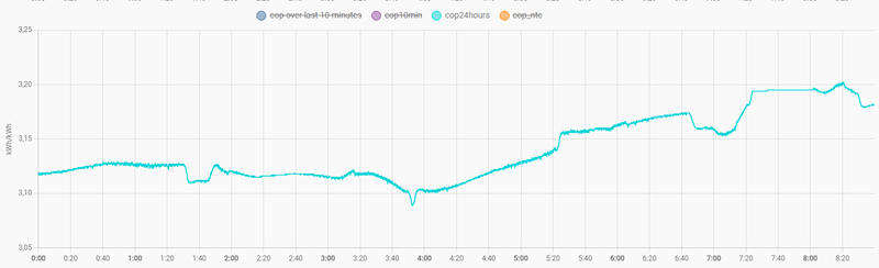

Even een kort plaatje van de doorlopende 24-uurs COP. Ik meet met gematchte temperatuursensoren met een hogere resolutie in HA. Meetprincipe: kWh thermisch gedeeld door kWh elektrische in de afgelopen 24 uur. (9kW U44) Dat doe ik dan steeds iedere minuut of zo. De COP die ik zo meet is idd wat lager dan de COP die jij berekent. Ook hier graad of 1 buitentemperatuur. Hoe meet je je COP precies? Afbeeldingslocatie: https://tweakers.net/i/h7zMFPZlbea3FiUTactss2ducp0=/800x/filters:strip_exif()/f/image/WMpoLTyxWaN6k6Jq4pPSyjW2.png?f=fotoalbum_large
[ Voor 3% gewijzigd door gerlag op 09-03-2023 08:51 ]
9kW LG U44 | 2x Anker Solix Max AC met uitbreiding 28kWh | 6.5kW solar
  • Kenwood960
  • Registratie: December 2021
  • Laatst online: 08-11 22:31
gerlag schreef op donderdag 9 maart 2023 @ 08:45:
Even een kort plaatje van de doorlopende 24-uurs COP. Ik meet met gematchte temperatuursensoren met een hogere resolutie in HA. Meetprincipe: kWh thermisch gedeeld door Kwh elektrische in de afgelopen 24 uur. (9kW U44) Dar doe ik dan steeds iedere minuut of zo. De COP die ik zo meet is idd wat lager dan de COP die jij berekent. Hoe meet je die precies? [Afbeelding]
Mooi! Ik gebruik de waarden van de therma. Daar maak ik een delta T sensor mee. Met de delta T sensor kan ik weer aan de slag om de uitgaande energie in Kwh te berekenen. Ik doe dus ook thermisch uitgaand / opgenomen vermogen
Mijn COP wordt, tijdelijk nog, elke dag gereset. In theorie is de COP waarde op het einde van de dag 100% juist, omdat dan alle metingen zijn gedaan.
( Ik ga ervan uit dat sommige sensoren en waardes wat uitblijven, of achterlopen.)
Ik ging er van uit dat in de winter nabij het vriespunt, een COP van 3 niet haalbaar was ? |:(
Mag ik vragen om welke setup het bij jou gaat? (isolatie, vloerverwarming, uitgaande temp, ....)

Eigenaardig genoeg heb ik allemaal gekleurde vakjes als ik de historie van de cop opvraag. elke kleurtje heeft dan zijn waarde, maar is totaal nutteloos verder..
Afbeeldingslocatie: https://tweakers.net/i/ncxXd3W_Ub6S4hqd5AOSysu4XeQ=/full-fit-in/4920x3264/filters:max_bytes(3145728):no_upscale():strip_icc():fill(white):strip_exif()/f/image/yATwGVinImVqdtkDACY9u4qZ.jpg?f=user_large
Bij uitstaande WP heb ik een wit vakje. Wss wordt de waarde niet als een echt cijfer weergegeven, daar moet ik nog eens op zoeken.
Ik neem inderdaad de dagafgifte gedeeld door de dagopname. Deze meting gebeurt live (met twee sensors die dagelijks resetten) en past zichzelf aan naarmate de dag vordert.
Je kan eigenlijk stellen dat net voor 12:00 's nachts de cop berekening compleet is, en je een mooi gemiddelde hebt van de dag.
