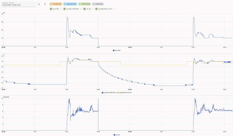

korte samenvatting installatie; 12kW R290 monoblock op 80m2 VVW op BG en 5 radiatoren gedimensioneerd voor LVT op de 1e verdieping, zonder buffervat, Home Assistant die de WP aanstuurt over modbus.

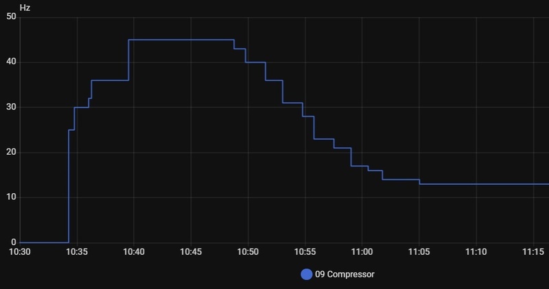

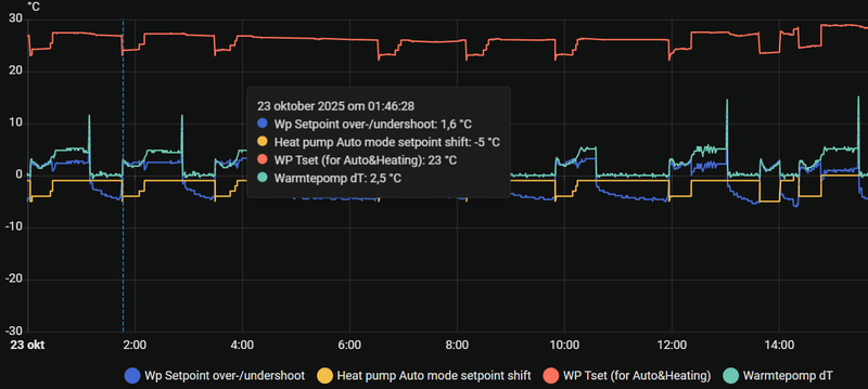

Ik draai op auto (AI) modus met stooklijn sturend op uitgaande water temperatuur, ([-10;40],[16,26]), hysterese -4.5;3.5 en pomp actief tijd van 1minuut, 14 minuten uit. Hiermee gaat bij temperaturen boven de 10C (veel kouder is het nog niet geweest) de WP uit op hysterese nadat de ORC is geactiveerd. Afhankelijk van de buiten temp duur het 1, 2 of 3 cycli van 15 minuten voordat Ta onder Tset-Hystere is gezakt en de WP weer aan gaat. Dit werkt perfect omdat zo het gemiddelde afgegeven vermogen bij hogere buitentemperaturen lager uitkomt dan het minimum. Het minimale vermogen van de WP op 15Hz (lager moduleert deze niet) ligt ongeveer tussen de 3.5 en 4kW is afhankelijk van de luchtvochtigheid buiten en hoeveel energie er in condenseren verloren gaat.
Echter, ik zou graag de ORC over-rulen zodra de temp onder de ~10C komt zodat de WP constant door kan draaien omdat de WP dan wel zijn minimale vermogen kwijt kan. Dit topic terug lezen gaf geen duidelijke mogelijkheden hierop behalve regelen op retourtemp wat ik liever niet doe, of de hysterese extreem verhogen, wat ik ook niet zie zitten omdat dan het gedrag voor lager gemiddeld vermogen verdwijnt.
De WP maakt inclusief opstartgedrag nu runs van ~1.5 uur. Ik zie dat de ORC activeert als minstens een uur de compressor niet onder de 1200 toeren is gezakt, maar 100% zeker weet ik dit nog niet.
Hiervoor had ik het idee te detecteren als de ORC begint door het compressor toerental te monitoren en dan de shift omhoog te zetten zodat de WP niet op hysterese uit gaat. Echter werkt dat niet, want de temp offset is max +5C en daar ga je vaak al boven.
Als alternatief heb ik geprobeerd handmatig voordat de WP dit zelf deed, het toerental te verhogen door in stapjes van 1C de shift te verhogen totdat de compressor boven de 1200 kwam, hem daar 1 minuut op laten draaien en voorzichtig de shift te verlagen.
En dat werkte!
Afgelopen weekend de eerste run > 1.5 uur gemaakt.
Afbeeldingslocatie: https://tweakers.net/i/36rod7wZGjRrIcACCTifNqdiye0=/x800/filters:strip_icc():strip_exif()/f/image/TObcqEJriNzFE9P8eki5S5sz.jpg?f=fotoalbum_large
Dit ga ik proberen te automatiseren zodat na 50 minuten onder de 1200 toeren de shift langzaam wordt verhoogd en weer verlaagd.
Het enige dat ik me nog af vraag, weet iemand 100% zeker dat de WP op Ta+Hystere afschakelt tijdens de ORC, of kan dit ook zijn door de maximale temperatuur instellingen? Die heb ik op 20/40 staan ivm VVW die ik niet warmer dan 40 wil laten worden. Dit kan ik nog eens proberen vannacht.
[ Voor 11% gewijzigd door teunos93 op 20-10-2025 09:20 ]

Zoals reeds genoemd regel ik liever niet op ingaande temperatuur, je hebt dan de volledige thermische hysterese van je VVW om rekening mee te houden, zeker bij koude starts.
Het doel is enkel het afschakelen voorkomen, ik laat de ORCs dus alsnog gebeuren alleen doe ik dit dus effectief handmatig zonder dat de WP hierop uitschakelt omdat de doeltemperatuur+hysterese niet overschreden wordt.
Ik heb de WP inderdaad op optimaal debiet, waarbij inderdaad de waterpomp veel te langzaam reageert op het snel oplopende toerental van de compressor en daardoor Ta van de WP.
De enige alternatieve modus die ik als realistisch zie is dT 5C, dat heb ik nog niet geprobeerd. Vaste flow rate lijkt me onhandig, dan draait de pomp meestal onnodig snel en met 140W vollast vermogen is dat een flinke hit op de COP bij hoge temperaturen. Daarnaast werkt de optimaal debiet regeling logica van LG dikke prima, afgezien van de ORC.

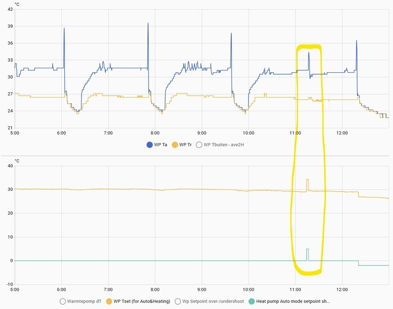

teunos93 schreef op maandag 20 oktober 2025 @ 09:08:
Check in met de HM123HF.UB60 die ik sinds kort heb draaien, voor meer info zie https://gathering.tweakers.net/forum/list_messages/2310338

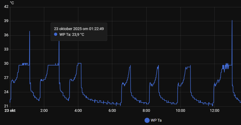

De WP schakelt af op Tuitvoer WP = Taanvoer circuit.
Afschakeling op temperatuur is op hele graden en meting is onnauwkeurig.
WP zal afschakelen op Ta uit stooklijn + 4 hysterese + 2 (onnauwkeurigheid) = ?? graden
Je kunt dus het afschakelen voorkomen door Ta te verhogen !
WP schakelt meteen resoluut af als je aan de 40 graden komt !
Ik krijg orc's als de buiten temperatuur stijgt en de WP rustiger gaat draaien (vanaf 20 - 10 Hz)
Afbeeldingslocatie: https://tweakers.net/i/pzZj9vjHl7_fFBSsE6xtV3qN7t4=/800x/filters:strip_icc():strip_exif()/f/image/igOqyYVEgwoInyBNms298mi5.jpg?f=fotoalbum_large
blauw aanvoer / geel retour (29 graden is dan laagste Ta , want afschakeling bij 28+4+2=34 graden)

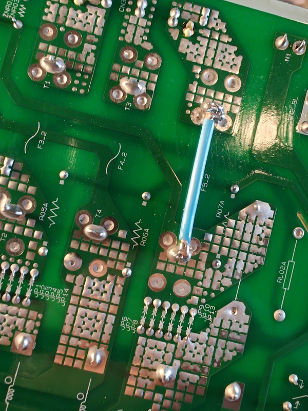

Hi,
Na de printplaat vervangen te hebben geeft mijn LG-HM123MR.U34 nog steeds ch5 aan.
Oude pcb
Afbeeldingslocatie: https://tweakers.net/i/NyKINlvzieGp2gc66aLBjQ_EkB0=/800x/filters:strip_icc():strip_exif()/f/image/rQhKXQwTSc7Jzi2HXZrYuJDo.jpg?f=fotoalbum_large
Screenshot uit tingQ
Afbeeldingslocatie: https://tweakers.net/i/JeskCPSOMHqlwJI0L56Br-ZONlE=/x800/filters:strip_icc():strip_exif()/f/image/14iAJlGXMuSetDto9b2vqUpj.jpg?f=fotoalbum_large
Wat ook vreemd is, is dat hij aangeeft dat de capaciteit 16kw is terwijl het een 12kw is.
Afbeeldingslocatie: https://tweakers.net/i/SWq9Qo5p0HG5AS5JKiGXD-yTMM0=/x800/filters:strip_icc():strip_exif()/f/image/dYv1v6t2YCuikfGWPyk5LxpO.jpg?f=fotoalbum_large
Iemand enig idee wat ik kan doen om de error ch5 op te lossen?

Nimodo_ schreef op dinsdag 21 oktober 2025 @ 18:04:
Hi,
Oude pcb
Heb je ook kunnen achterhalen waarom de inverter defect is geraakt? M.a.w. de oorzaak van jouw oorspronkelijke probleem opgelost? Was het de ventilator motor of de compressor motor?
Groet,
Dat gebeurt vaker, maar dat komt na een tijdje goed.
[ Voor 19% gewijzigd door Jojan265 op 21-10-2025 19:16 ]

Ik heb helaas niet kunnen achterhalen wat de oorzaak was.(Geen idee hoe) Ik heb nu contact gezocht met een monteur hier in de omgeving. Hopelijk krijg ik reactie en kan een hij een keer een kijkje nemen. Voordat de winter begint
Hi,
Oude pcb
Groet,
Heb jij iets aan modbus hangen?
Toen ik modbus te vaak uitlas kreeg ik ook even ch5 errors. Volgens mij althans, herinner me het slecht. Kan ook zijn dat mijn home assistant juist gestopt was met werken.

Afbeeldingslocatie: https://tweakers.net/i/JZ2lf-ckMH9Mh1QqGYmTWeGNayw=/x800/filters:strip_icc():strip_exif()/f/image/ohZinaNATjfbRGMxXnbZIl5B.jpg?f=fotoalbum_large
Ik zie nu op de fotos die ik heb gemaakt dat een zekering op een andere printplaat ook niet echt helemaal goed eruit ziet. Iemand een idee waar deze zekering voor is?
  • kazemo
  • Registratie: Augustus 2022
  • Laatst online: 29-08 06:02
Nimodo_ schreef op dinsdag 21 oktober 2025 @ 21:03:
die ziet er inderdaad niet goed uit (over belast en misschien defect) >doormeten of die nog goed is is denk ik van een ruisfilter....alle 3fase zijn aanwezig> checken.....dit alles kan een communicatie storing geven tussen de 2 printplaten is dan ook CH5
dit alles kan misschien duiden op een defecte compressor of fan die maakt dan kortsluiting intern tegen aarde of fase onderling (door meten met megger)
Heb je al de LG HVAC Service app geprobeerd? Daarin staat een complete stappenplan voor CH05.
Daar noemen ze het een noise filter PCB en noise filter fuse. Inclusief instructies om alles door te meten. De zekering ziet er idd niet goed uit.
Zorg dat je weet wat je doet. Ik zie dat sommige zaken met de stroom aan en andere met de stroom uit moeten worden gemeten. Maar dat staat er niet nadrukkelijk bij !!!
Die PCB lijkt inderaad het mains input filter te zijn waar ook de zekeringen voor de binnenkomende mains op zit. Je ziet de varistors, common mode chokes en X/Y caps zitten. Dat er 1 fase door is maar de rest niet komt waarschijnlijk door een belasting die enkel van die fase wordt belast. Ik zie zelf in het vermogensverbruik dat waarschijnlijk de fan en pomp los van individuele fases worden gevoed terwijl de inverter van de compressor gedeeld wordt over alle fases, dus ik zet er ook mijn geld op in dat bijvoorbeeld de pomp of fan defect is.
Overigens; ik zou het zeer kwalijk vinden als enkel de gehele binnenkomende voeding is afgezekerd en niet de individuele componenten.

Oke ik heb de zekering doorgemeten en die is door. De zekering zit echter wel gesoldeerd in de klemmetjes kan ik dat gewoon los solderen? Iemand een idee welke fysieke winkel 600v 20a zekeringen heeft liggen? Ik heb de aansluiting van de compressor doorgemeten en tussen alle draden is er dezelfde weerstand.
Afbeeldingslocatie: https://tweakers.net/i/s52zM384eVpx81pXW1sRzag992U=/x800/filters:strip_icc():strip_exif()/f/image/WMP3RGSJHTEB0nJuWF8mSH8q.jpg?f=fotoalbum_large

Nimodo_ schreef op woensdag 22 oktober 2025 @ 11:21:
Bij andere LG producten worden schroefklemmen gebruikt voor deze zekeringen. Het lijkt me de moeite waard om zelf te proberen ze te vervangen. Los soldereen idd.
Ik weet alleen niet in welke fysieke winkels je dit type zekering kunt kopen. Dit zijn geen zekeringen voor hobbymatige projecten. Misschien kun je ze vinden bij een elektrotechnische groothandel? Iets meer richting zakelijk gebruik.
Let ook op de T aanduiding. Dit is voor Traag/Time delay. De andere variant is snel/fast.

  • Nimodo_
  • Registratie: Juni 2023
  • Laatst online: 05-03 13:58
Afbeeldingslocatie: https://tweakers.net/i/5BGMx1UjaxbcRDK2PCeD5qW9YEk=/x800/filters:strip_icc():strip_exif()/f/image/jQfdkSMuL89RUaRZVXyfqeq6.jpg?f=fotoalbum_large
Ik heb het even zo getest, misschien teveel risico dan goed voor me is, maar alles werkt goed. Dus het is inderdaad deze zekering.
De groepenkast is gewoon 3 fase. Ik ben er wel laatst toen ik de voortuin opnieuw heb laten betegelen achtergekomen dat er geen aardpen was (de aardedraad uit de meterkast lag gewoon los onder de oude tegels, heb meteen een pen laten slaan) misschien is dat het probleem geweest destijds.
Ik ga deze printplaat vervangen, dan heb ik tenminste verwarming deze winter. Dank voor alle hulp!

Inderdaad goed om de printplaat te vervangen, want je hebt ook kans dat er een varistor defect is geraakt.

Waarschijnlijk is er door een spanningspiek de varistor gaan kortsluiten en heeft de zekering doen aanspreken. Dit is waarschijnlijk niet snel genoeg gebeurd en daarom is er gevolgschade ontstaan in de andere printplaat.

Savagegek schreef op woensdag 22 oktober 2025 @ 20:29:
Sinds een aantal dagen de therma v aan hass hangen met modbus. Nu lees ik ook de room temp uit en volgens het boekje per 0,1 graden, maar lijkt hij toch altijd per 0,5 graden te rapporteren.
Klopt dat?
De buitentemp daarentegen vind ik erg betrouwbaar en rapporteert wel per 0,1 graden.
En om gelijk antwoord te geven op wellicht de vraag waarom ik die wil inzien.
Ik zou wat willen proberen met de manier hoe hij stookt, hij slaat nogal overdreven hard aan en met mijn vvw mag hij ook gewoon rustig zijn Ta gaan opvoeren, als dat uberhaupt mogelijk is.
Bij mijn wp heb ik inderdaad, bij de binnen temperatuur, stapjes van 0,5 graden, maar bij de andere sensoren (Taanvoer, Tretour en buiten temperatuur) heb ik stapjes van 0,3 graden (drie stapjes per graad).
Het opstarten van mijn 5,5 kW wp, gaat de compressor in 5 minuten naar het maximum (45 Hz met stille mode aan) en dan na 9 minuten, gaat de wp langzaam terug moduleren.
Afbeeldingslocatie: https://tweakers.net/i/YU8tJipgvwUXiAR-1uAmGqxkoUU=/800x/filters:strip_icc():strip_exif()/f/image/yiEjIpKc6vHSozOIei1jYy3U.jpg?f=fotoalbum_large
Zoals Jojan al schrijft, kun je bijvoorbeeld als trucje proberen de temperatuur te verlagen, maar als je die dan weer verhoogd, gaat de compressor (bij mij) alsnog de hoogte in.
[ Voor 14% gewijzigd door PeteSplit op 22-10-2025 23:31 ]

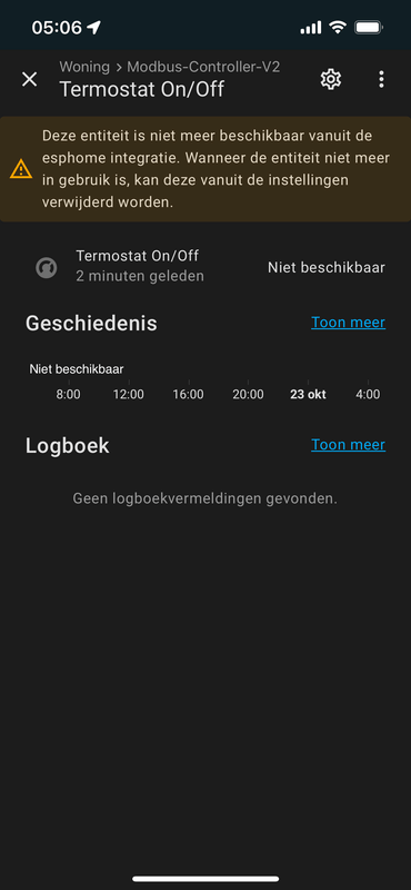

  • Drkrgr
  • Registratie: Januari 2022
  • Laatst online: 27-08 06:12
Goedemorgen!
Ik heb sinds 2023 een LG Therma 7kw draaien. Destijds met wat hulp van dit forum de boel ingeregeld en geïnstalleerd.
Ik stuur de wp aan met home assistent via een printje dat ik van een mede tweaker heb gekocht. Hierop staat de voor sommigen bekende anti pendel software om de wp door de opstart piek heen te trekken.
Sinds vanmorgen krijg ik de wp niet meer aan. Hij lijkt twee entiteiten niet meer te zien, waarvan een de thermostaat.on.off entiteit is. Ik vermoed dat hier de ellende ontstaat. Ik heb alles meermaals gereset en de entiteiten opnieuw bijgewerkt echter zonder resultaat. Zie ook bijgevoegde sscreenshots.
Is er iemand die een idee heeft waar ik misschien het beste kan beginnen met zoeken naar een oplossing? Alvast bedankt voor de hulp!
Afbeeldingslocatie: https://tweakers.net/i/7cuMTUopzvyN1UOs7a3ige1uLWY=/x800/filters:strip_exif()/f/image/bHSAhAELlRyeblSiIrCCNTTp.png?f=fotoalbum_large
Afbeeldingslocatie: https://tweakers.net/i/yvtzrnV3Ap26AcYS-63dprEAILI=/x800/filters:strip_exif()/f/image/E62fsuvJAIGSOhADh8qbI7Fl.png?f=fotoalbum_large
:) ik heb even gekeken bij een losse printplaat 1 fase wp daar zit inderdaad ook de zekering vast gesoldeerd is dus niet verwisselbaar zondermeer....doel bewust gedaan ws....bij defecte zekering moet je de hele printplaat wisselen (dan is er meer aan de hand)

Drkrgr schreef op donderdag 23 oktober 2025 @ 08:21:
Goedemorgen!
Heb je toevallig een update van ESPHome Device Builder gedaan.
Er is bij ESPhome dit jaar veel veranderd, die de werking kan beïnvloeden.
LG (5kW AWHP R32) / ESPhome (ESP32) / GoodWe 4K-DT (5kWp) / Homewizard (1 PiB 2kW) / Home Assistant (NUC) / BMW K13 F8

Jojan265 schreef op woensdag 22 oktober 2025 @ 20:44:
LG heeft namelijk de strategie dat de warmtepomp bij elke start eerst ca. 17 minuten lang op een redelijk hoog vermogen start. De reden hiervoor is niet echt ergens te lezen, maar waarschijnlijk om in het "koude circuit" de olie goed te verdelen om de levensduur van de machine te verlengen.
Dit is vrij zeker niet de reden en die 17 minuten is ook geen vaste periode maar afhankelijk van jouw systeem. Wat ik zie (bij de R290 12kW mono) is dat hij met de compressor altijd start op 30Hz en vervolgens gewoon zo snel mogelijk de water temperatuur terug op orde gaat brengen en daarna pas terug toert. De waterpomp lijkt echter wel met een vast periode van 13 minuten op maximaal toerental te draaien en dan langzaam terug te regelen totdat de dT op 5 uitkomt.
Ik ben de afgelopen paar dagen bezig geweest met de automation om de ORC te voorkomen en heb daar nog weinig succes, omdat de buitentemp nog te hoog ligt waardoor ik met het verhogen van de offset naar +5 de compressor niet snel genoeg krijg... Even wachten tot het kouder is dus.
ECHTER! ik heb ook een soft-start automation gemaakt om de opstartpiek te reduceren, en die was snel genoeg opgelost.
Hoe heb ik dit gedaan; Zodra de compressor aan gaat (door de triggeren op de overgang van de compressor status van uit naar aan) de offset in auto modus te verlagen naar de laagst mogelijke veilig waarde (zodat de water temp niet onder de negatieve hysterese komt) en dan steeds als de overshoot van het setpoint boven de 2.5 graad komt, de shift met 1 graad te verhogen. Dit om te voorkomen dat ik over de 3.5C hysterese ga en de 1C als speling, 0.5C was te weinig en daar ging de WP soms alsnog op uit omdat de stappen over modbus vrij groot zijn en soms net achterlopen. Stoppen doe ik zodra de dT van de warmtepomp boven de 4.5C zit (de LG regelt op optimaal debiet naar 5.0 en dan ben ik onafhankelijk van een vaste flowrate in de automation die mogelijk wijzigt afhankelijk van de benodigde warmtevraag), of als de originele shift die voor het starten van de automation ingesteld was is bereikt.
Ter vergelijking, het oude gedrag van de watertemperatuur, met een snip die ik eerder heb gepost waar de handmatige ORC preventie is omcirkeld.
Afbeeldingslocatie: https://tweakers.net/i/hPGIGYKXVd8UWIYoQVS1AAq5Clg=/800x/filters:strip_icc():strip_exif()/f/image/NWUbtbuxCjuxt3NnEr4XN1Kf.jpg?f=fotoalbum_large
Met soft start levert dit een compleet ander stookgedrag op als je naar de watertemperaturen kijkt.
Afbeeldingslocatie: https://tweakers.net/i/03GQnVBe9O9N5TkRIP08yGqKyYo=/800x/filters:strip_exif()/f/image/tAAGiuO0ddQsvHKE4341cIba.png?f=fotoalbum_large
Afbeeldingslocatie: https://tweakers.net/i/AJ_MA5mMf3A32Y6ekqVwbJ3TFrA=/800x/filters:strip_exif()/f/image/jKamKy32gWAfDHCbIAnzVISb.png?f=fotoalbum_large
En even als vergelijk, links het compressor toerental tijdens een start zonder en rechts met soft-start, beide op dezelfde schaal en bij ongeveer gelijke buitentemperaturen.
Afbeeldingslocatie: https://tweakers.net/i/dLRdNn_ezRwxcul1uHvSuUX4zlc=/800x/filters:strip_icc():strip_exif()/f/image/P5RSMeaIvU6tEwlahjurwZBn.jpg?f=fotoalbum_large

teunos93 schreef op donderdag 23 oktober 2025 @ 17:32:
Ik doe iets soortgelijks, maar gebruik hiervoor niet de auto mode. Ik stuur ook de gewenste water temperatuur via modbus naar de WP.
Zodra de werkelijke temperatuur door de opstartpiek buiten de hysteresis dreigt te komen, verhoog ik de gewenste temperatuur.
Voordeel van zelf ook de gewenste water temperatuur sturen, is dat ik ook meteen af ben van die grote lucht temperatuur hysteresis van de LG.
Ik kan hem aan en uit laten gaan wanneer ik dat wil.

PvO76 schreef op donderdag 23 oktober 2025 @ 19:13:
Dat zal ook wel werken, maar is wel reactief ipv proactief.
Je wilt de opstartpiek temmen voordat die te hoog oploopt, niet pas gaan reageren als die dat al doet. De consequentie van de doeltemp omhoog zetten als de compressor te lang te hoog blijft is ook dat de WP een lagere overshoot of zelfs undershoot krijgt en juist minder snel de compressor laat afremmen. Mijn automatisering heeft juist als doel zo snel mogelijk de compressor langzamer te laten draaien door constant de warmtepomp te laten denken dat de overshoot te groot is.

teunos93 schreef op donderdag 23 oktober 2025 @ 23:05:
Nou volgens mij is er nog wel iets te winnen bij jou. Als ik je grafieken goed interpreteer, dan start je inderdaad rustig op en is de Ta te laag, die daarmee gemaakt wordt. Vervolgens gaat na een tijdje op minimaal toeren te hebben gewerkt de frequentie omhoog waardoor bij jou de Ta steeds hoger wordt en de warmtepomp uitschakelt. Dan na 40 minuten moet hij weer inschakelen en begint het spel opnieuw.
Volgens mij kun je beter ervoor zorgen dat de warmtepomp op een rustig toerental doordraait (uren achter elkaar, minder starts per dag) dan steeds dat jojo gedrag. Uiteindelijk kost dat volgens mij minder energie en is de opstartpiek ook minder vaak een hindernis(je).
Afbeeldingslocatie: https://tweakers.net/i/8cP3k6pmNoMl1xF01YH9UVGnX4A=/800x/filters:strip_exif()/f/image/eWeuG1fHSuYAVBKNZHroNfdo.png?f=fotoalbum_large
Zoals je kunt zien in de grafiek, zorgt de opstartpiek bij ons ook nog niet eens voor al te erge overshoot van de Ta. Een uur later moet zelfs deze temperatuur voor langere tijd aangehouden worden om de kamer goed op temperatuur te krijgen. Ik zorg hiermee dat de kamertemperatuur overdag iets koeler is en 's avonds als we op de bank zitten heerlijk behaaglijk. Dat bevalt ons uitstekend en zijn tevreden met het energieverbruik (vrijstaand huis uit 2007, 700m3, vloerverwarming beneden en badkamer):
Afbeeldingslocatie: https://tweakers.net/i/19lM7Tc9u0PewDKhbN4SuUJb_58=/800x/filters:strip_exif()/f/image/GeheHJitdXBrFVYC1ORxpnnD.png?f=fotoalbum_large

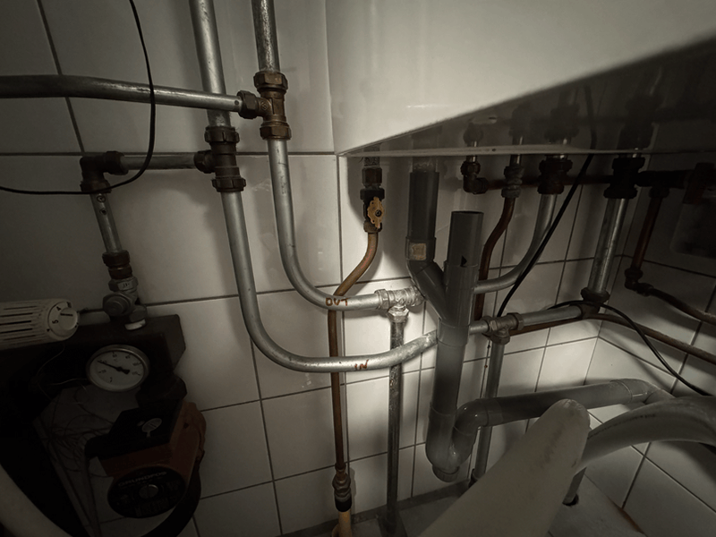

Vandaag onze Thema V 143 monoblock binnengekregen, gisteren al een 1m3 buffervat en leidingen van en naar de buffer gelegd samen met een bevriende installateur/klusjesman. Ik hoop maandag het systeem in bedrijf te gaan stellen maar heb een discussie met hem over de lokatie van de pomp(en).
Ons huis heeft op de BG grotendeels vloerverwarming met 2 lussen maar ook overal radiatoren.
De huidige situatie is als volgt:
Afbeeldingslocatie: https://tweakers.net/i/0n0gPw-zRs_rChCsozg382JfZFU=/800x/filters:strip_exif()/f/image/WRTSYNLke9GxxYYn3OdE45W1.png?f=fotoalbum_large
Je ziet hier:
- Linksboven: Aanvoer en retour naar de radiatoren boven
- Links: Het vloerverwarmingsysteem
- Beneden (rechts van de gasleiding): aanvoer en afvoer naar de radiatoren beneden

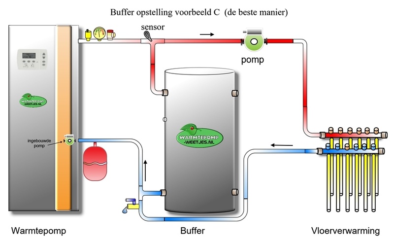

In de nieuwe situatie wil ik zoveel mogelijk het schema van warmtepomp-weetjes volgen:
Afbeeldingslocatie: https://tweakers.net/i/hL_-vQfZHlmltC2CAgNhh2KZaqw=/800x/filters:strip_icc():strip_exif()/f/image/Wbf6GXIhQVVMFvcSElNRaKrz.jpg?f=fotoalbum_large
Daarbij heb ik een ruimtethermostaat gekocht die de losse pomp aan/uit kan schakelen. Hoe we the LG aan gaan sturen weet ik nog niet precies maar ik heb er een kabel voor aan/uit naartoe gelegd en UTP voor modbus dus ben flexibel.
Voor warm water komt er een WPB, dat is dus geen factor.
De discussie gaat er dus over waar de pomp moet komen.
Volgens mij: op de aanvoer van het gehele systeem en dus i.p.v. de CV ketel op de aanvoer van het cv-circuit. Pomp dus tussen de T(warm) en de aanvoer bestaande CV-circuit. Retour bestaande cv-circuit doorlussen op de andere T (koud).
Volgens de installateur: in plaats van de (versleten) vloerverwarmingspomp en hoeven er verder geen leidingen aangepast te worden behalve het cv-circuit aansluiten op de T-stukken die tussen de buffer en WP zitten. De warmtepomp zal volgens hem ook wel water rondpompen naar de radiatoren boven en beneden. Volgens mij gaat dat helemaal niet gebeuren en blijft (bestaande) cv circuit koud en zal alleen de buffer opwarmen met die aanpak.
Hou zouden jullie dit aansluiten?

HeldereM schreef op vrijdag 24 oktober 2025 @ 23:02:
Je ziet hier:
Aansluiten? weet ik niet
maar een vraag waarom zo,n groot buffervat 1000ltr met een extra pomp ?wat is het doel en zin daarvan,wat pomp betreft er zit er ook al een in de wp zelf,vloerverwarming met een wp normaliter verdeler zonder pomp(zg open verdeler)....dus geen mengverdeler (lage temperatuur) bijv 35gr
wat voor type lg monoblok is het:hoeveel KW,R32 of R290, 1fase of 3fase?,aansluiten hoofdleidingen met 28mm staal of 32mm alupex,expansievat+magneetfilter in de retour..wp aansluiten met 2 afsluiters(retour+aanvoer) is aanbevolen en buiten met flexibele rvs slang,op zg bigfoots de wp plaatsen
de radiatoren worden wel warm(volgens mij ook) wel warm op de pomp van de wp zelf maar niet warmer als de max. temp. in gesteld op de wp
Succes ermee _/-\o_

kazemo schreef op zaterdag 25 oktober 2025 @ 09:35:
Succes ermee _/-\o_
Het is een 3 Fase LG-HM143MR.U34
We hebben een buffer toegevoegd omdat we niet zeker waren dat het systeem voldoende waterinhoud heeft om voor de warmtepomp mooie lange runs te maken en om mee stabiliteit toe te voegen tijdens defrost. Een buffervat is vooral isolatie dus daarom maar direct naar 1m3 gegaan. Ik heb ook veel PV dus voordeel is ook dat ik het opwarmen van het vat wat kan verschuiven, helemaal straks met dynamische stroomtarieven. Ik ben me er van bewust dat dit erg beperkt is.
Tussen buffer en WP ligt 32mm alupex en we hebben inderdaad expansie, vuilafscheider etc gedaan.
Wellicht doe ik straks wel eens een proef zonder de buffer om te kijken of ie echt nodig is. Kan er altijd nog een regenwater opslag van maken 😛

HeldereM schreef op zaterdag 25 oktober 2025 @ 14:35:
:) jaja,lang lopen zal hij zeker doen als hij 1000ltr+systeem inhoud warm moet maken en houden,of dat dan zuinig is?? is maar de vraag!
