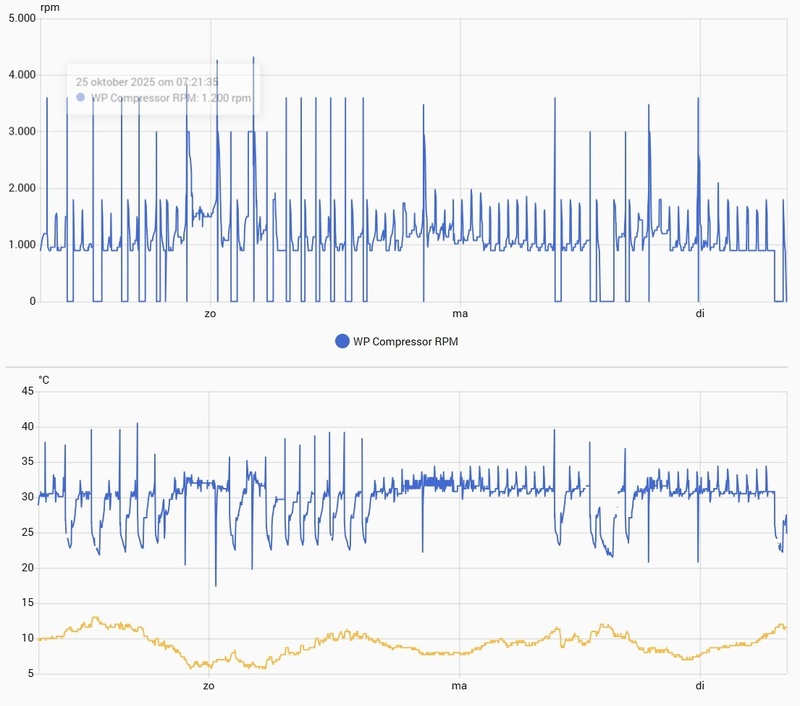

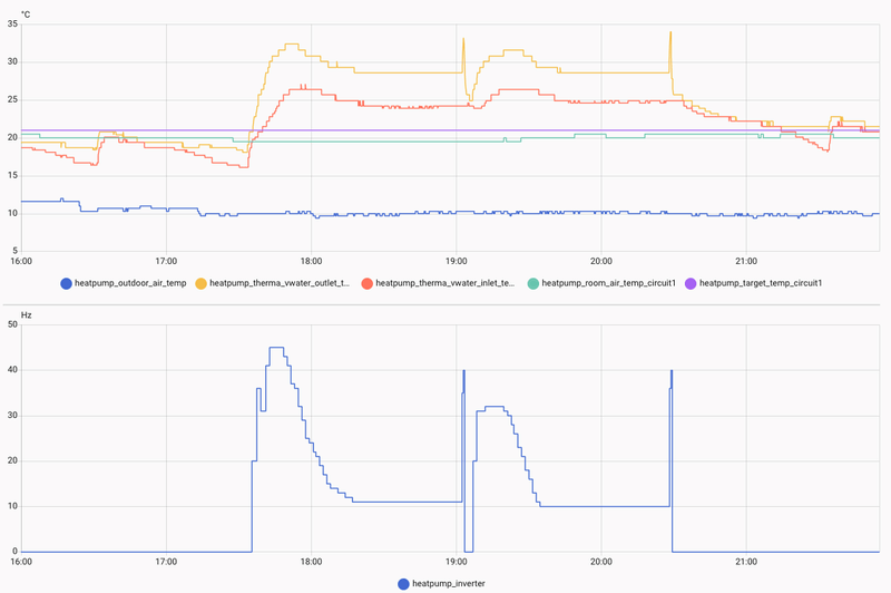

Ik heb een lagere Cop (van nu 4.9 ), maar reken ook een gemiddelde uit. ( 5.1 )
Ik gebruik een iets lagere factor : 69

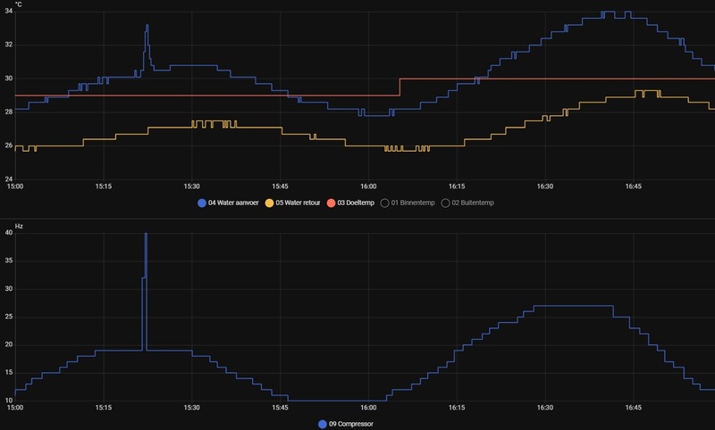

Afbeeldingslocatie: https://tweakers.net/i/0-aYr49GfsH5TzEoOYUFUaMlI-Q=/fit-in/4920x3264/filters:max_bytes(3145728):no_upscale():strip_icc():strip_exif()/f/image/QLkoK5UWqpdfDtKZLkWddOuC.jpg?f=user_large
Ik gebruik HA voor de berekening en kan (beperkt) gegevens terug kijken,
hier van de laatste uren:
Afbeeldingslocatie: https://tweakers.net/i/nC0ncC-Q3iJB4sRY182fbD1hOFQ=/800x/filters:strip_icc():strip_exif()/f/image/Gpr5liEjIbMJ9oEOhS0UoJGP.jpg?f=fotoalbum_large
[ Voor 17% gewijzigd door PeteSplit op 25-10-2025 17:47 ]

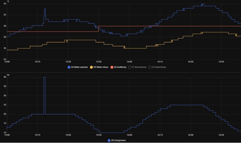

Ik zie nu vergelijkbare waarden.

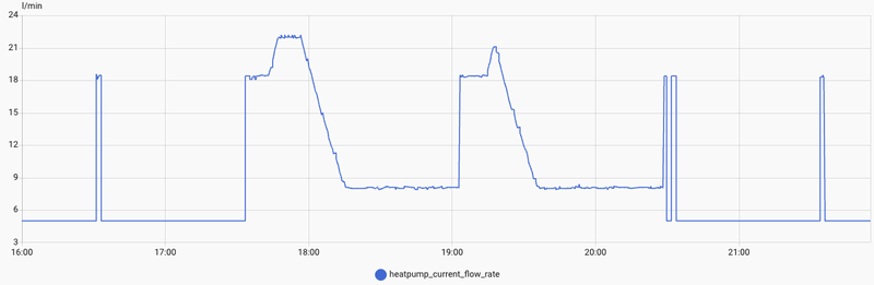

Afbeeldingslocatie: https://tweakers.net/i/GwXfBQct_ERYgS5p7DG4AfWH3kU=/800x/filters:strip_icc():strip_exif()/f/image/TqWcqg0KlYfiYQWPLiI58lXf.jpg?f=fotoalbum_large
In de afbeelding zie je de COP per dag, Thermische geleverde energie per dag / elektrisch gebruikte energie per dag.
Ik gebruik voor het berekenen van de geleverde warmte de temperatuur sensoren en flow meter van de WP zelf. Voor registratie van de verbruikte elektrische energie gebruik ik een Shelly EM.
Zowel de sensoren van de WP als de Shelly zijn natuurlijk niet gecalibreerd.
Een kleine afwijking in de flow kan grote gevolgen hebben voor je berekening.

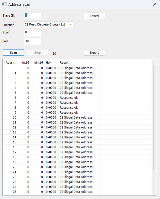

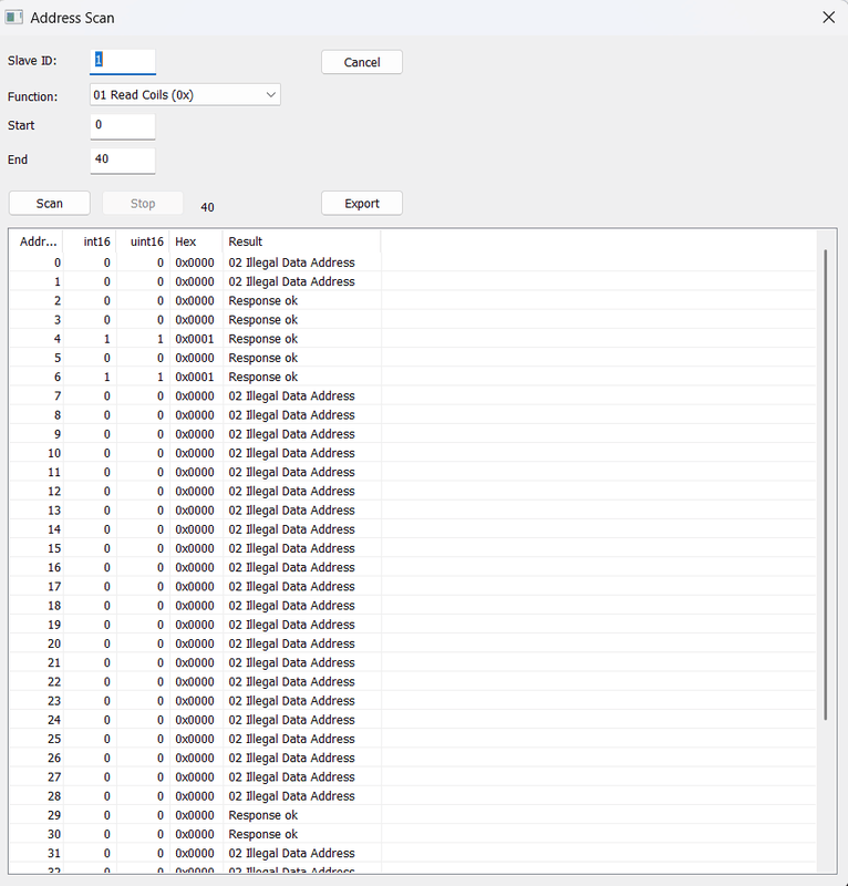

Adviseur FixClima

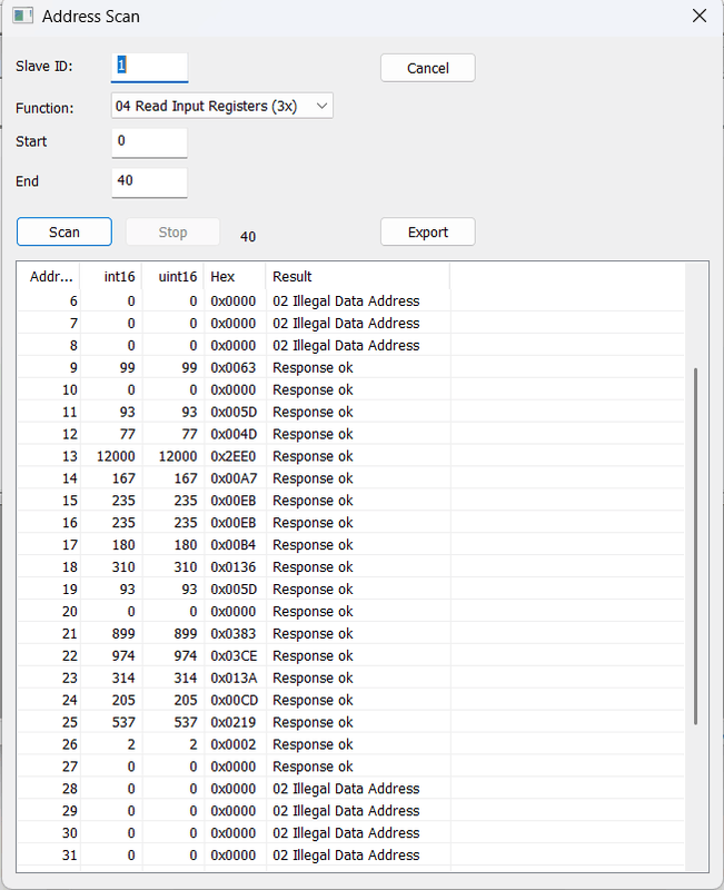

  • Prei23
  • Registratie: Oktober 2025
  • Laatst online: 28-09 20:07
Jojan265 schreef op zaterdag 25 oktober 2025 @ 10:23:

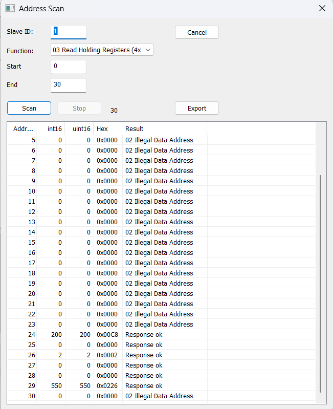

Ik heb even 1 van jouw registers geprobeerd en die werkt bij mij. Het enige wat ik nog kan bedenken is de syntax van je config file. Kun je deze zelfde code ook even als code hier weer geven (dus zoals hieronder weergegeven).
Dan blijven de inspringen e.d. behouden.
Ik heb mbv van modbus Poll software gebruikt. Hier zie ik dat ik wel registers kan uitlezen alleen dat die in een totale andere range liggen als in de documentatie en de volgorde ook anders is. Van enkele registers heb ik kunnen achterhalen waarvoor deze zijn en deze kan ik dan ook uitlezen. Nu is mijn vraag hebben andere dit ook en weten die welke registers waarvoor is.Afbeeldingslocatie: https://tweakers.net/i/BfqFWh1KYEOz_1iuvEjLlCOqoms=/x800/filters:strip_exif()/f/image/GXSIFZ573uA7p0ff7mT1vNkX.png?f=fotoalbum_large
Afbeeldingslocatie: https://tweakers.net/i/K-c8i7zIeGy-v5Zif06APWFGzos=/fit-in/4000x4000/filters:no_upscale():strip_exif()/f/image/mxBMP8D0BLYa66ScTNpKgsju.png?f=user_large
Afbeeldingslocatie: https://tweakers.net/i/qE-IBTglDva9wRWMAzPR_Tvbksc=/x800/filters:strip_exif()/f/image/ow6FKMct7SWTSUfRrQBeCeff.png?f=fotoalbum_large
Afbeeldingslocatie: https://tweakers.net/i/eZCFURCq3XVbfhqKFNONgBXo2yE=/x800/filters:strip_exif()/f/image/C3Htvo1ZFgJchIjrUnGJZFZ7.png?f=fotoalbum_large
[ Voor 37% gewijzigd door Prei23 op 26-10-2025 10:43 ]
  • jschel
  • Registratie: September 2022
  • Laatst online: 21-10 23:05
Prei23 schreef op zondag 26 oktober 2025 @ 10:41:
Ik heb mbv van modbus Poll software gebruikt. Hier zie ik dat ik wel registers kan uitlezen alleen dat die in een totale andere range liggen als in de documentatie en de volgorde ook anders is. Van enkele registers heb ik kunnen achterhalen waarvoor deze zijn en deze kan ik dan ook uitlezen. Nu is mijn vraag hebben andere dit ook en weten die welke registers waarvoor is.[Afbeelding]
De meeste registers staan in de handleiding en er zweeft een lijstje rond op dit forum met wat extra registers. Maar ben wel benieuwd naar jou lijstje. Verder moet je 1 aftrekken van het lijstje in de handleiding. En wat ik me zo herinner zijn de input en holding registers omgedraaid in de handleiding, maar het is al weer een tijdje geleden dat ik het geconfigureerd heb..
[ Voor 7% gewijzigd door jschel op 26-10-2025 13:27 ]

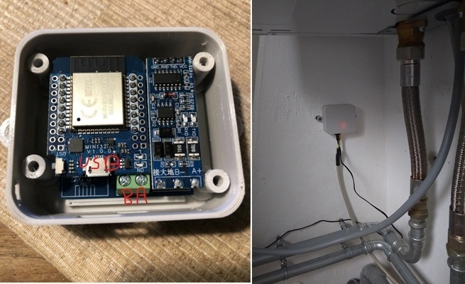

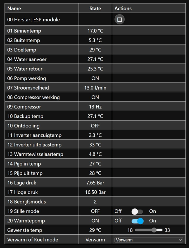

Ik weet niet of je de LG Thing app al hebt, dan weet je de mogelijkheden.
Een schema / rooster instellen wanneer de WP aan moet. Handmatig temperatuur en functie (koelen / verwarmen) kiezen. Een beknopt (en iets afwijkend) verbruiks overzicht.
Via de modbus kun je enkele sensoren uitlezen en de temperatuur / functie instellen.
Met HA (en ESPHome als je een ESP microcontroller hebt) kun je automatiseringen maken, wanneer de WP aan moet gaan. De sensoren die je uit kunt lezen via modbus / RS485 / ESP zie je in onderstaande lijst, ook kun je nog diverse bedrijfstoestanden uitlezen (zie link op de eerste pagina van dit topic)
Afbeeldingslocatie: https://tweakers.net/i/96jVM9KiMKrCesj4lrrJVufR7Yg=/x800/filters:strip_exif()/f/image/7zc4KVeoE56gUa2znCVirnzL.png?f=fotoalbum_large
Je ziet dat er geen verbruiks gegevens bij staan. Ik heb om het verbruik te meten, zelf een kWh-meter van Homewizard geïnstalleerd, op de groep van de warmtepomp.
Een RS485 en ESP microcontroller (met WiFi) onder de WP binnen unit
Afbeeldingslocatie: https://tweakers.net/i/Hn7OktOici_NdpictNy647RpvAg=/fit-in/4920x3264/filters:max_bytes(3145728):no_upscale():strip_icc():strip_exif()/f/image/qYDM7kYHzhdPxquEseNswDaZ.jpg?f=user_large

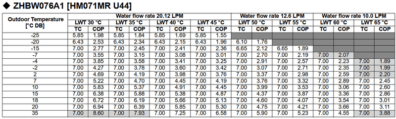

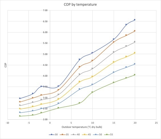

om te begrijpen of het realistische COP is: neem de tabellen of grafieken van de WP voor buitentemperatuur/watertemperatuur en opbrenst/vermogens... En dan vraag ik me opeens af; bestaan die voor de LG's (voor Mitsubishi bestaan die in detail).
  • Jojan265
  • Registratie: Februari 2022
  • Laatst online: 22:38
walter_321 schreef op zondag 26 oktober 2025 @ 20:54:
Die bestaan ook voor LG. Bijv. voor de 7 kW versie (waardes incl. defrosts):
Afbeeldingslocatie: https://tweakers.net/i/HtOOXMfvL3Wi4JZaojUwWCO5QPw=/800x/filters:strip_exif()/f/image/JjmBWzwzAzBONGvdzqHwKOre.png?f=fotoalbum_large
Afbeeldingslocatie: https://tweakers.net/i/ZOZnnlE3_p-mJtGxwPdIYHK310c=/800x/filters:strip_exif()/f/image/cwBv8nGRsU0R3z8qYWrd04Ar.png?f=fotoalbum_large
[ Voor 17% gewijzigd door Jojan265 op 27-10-2025 06:43 ]

Jojan265 schreef op zondag 26 oktober 2025 @ 21:06:
echt gedetailleerd is het nog niet. Ideaal in grafiekvorm zodat je 'juister' kan opzoeken wat je werkingspunt is. En je moet de waardes hebben bij verschillende % van de compressorsnelheid. En ze zouden toch tot 25°C moeten gaan...
PS: wat is TC in de tabel?
@dimako_
dichtste werkingspunt bij jouw meting
deltaT = 3,71 K (28.60 aT - 24.89 rT) en 11°C buiten is: 10°C buiten en 30°C watertemperatuur en dan is de COP 5.86 . Jouw schatting van 6.39 kan volgens mij juist zijn.

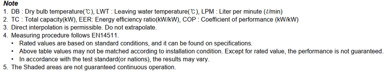

  • Jojan265
walter_321 schreef op zondag 26 oktober 2025 @ 21:16:
Het thermisch vermogen.
LG-HM071MR-U44 / SWW Hewalex PCWU 3.0 / PV SMA + Jinko 14 kWp / Kia e-Niro
@dimako_
TC is thermisch vermogen

  • walter_321
  • Registratie: Februari 2025
  • Laatst online: 22-10 14:00
jschel schreef op zondag 26 oktober 2025 @ 21:22:
gek dat er geen eenheid bij staat.

Merijn. schreef op zondag 26 oktober 2025 @ 20:36:
LG Thinq app is er voor de warmtepompboiler. En ik heb twee integraties gevonden in HA: de officiële van LG en "Smart Thinq LGE sensors" (die laatste laat wel actueel gebruik/ vermogen van de WPB zien, de officiële niet)
Maar als ik jou dus goed begrijp, is (integratie in HA met) de wifi module alleen leuk om op afstand wat info uit te lezen en beperkt iets in te stellen, maar onvoldoende om met automatiseringen en (externe) triggers aan de slag te gaan..?
Ik denk dat je het over de LG Thinq app hebt (en de HA integratie daarvan) ?
Ik heb deze voor de LG airco, die ik naast de WP ook nog heb. Mijn WP heeft geen WiFi module (om deze aan te schaffen vind ik de prijs te hoog en de mogelijkheden te weinig). De integratie van de LG Thinq app in HA is mij niet gelukt en ik verwacht dat het ook niet meer brengt, dan wat ik in de LG app met de mobiele telefoon kan zien.
Met het koppelen van de WP via , modbus - RS485 - ESP microcontroller - ESPhome gaat dat beter.
HA en ESPhome zijn producten van Nabu Casa en werken ook goed samen.
Ik HA kun je zelf, met de beschikbare informatie uit de modbus van de WP, automatiseringen maken wanneer de WP aan of uit moet gaan en welke temperatuur de WP het water moet maken.
HA heeft ook een app voor de mobiele telefoon, dus ik kan de WP ook via de app bedienen (lokaal via eigen WiFi. Er is geen cloud service, of verbinding met internet nodig).
Als voorbeeld, kun je 's morgens de WP aan laten gaan op basis van binnen en buiten temperatuur, of met de weersverwachting uit de integratie van Buienradar. Als het te warm wordt kun je de WP de temperatuur laten verlagen. Ook kun je de WP elke dag een lange run laten maken. Er is veel meer te bedenken, wat je door HA kunt laten uitvoeren, dan met een thermostaat (en het is ook een leuke hobby). :+
LG (5kW AWHP R32) / ESPhome (ESP32) / GoodWe 4K-DT (5kWp) / Homewizard (1 PiB 2kW) / Home Assistant (NUC) / BMW K13 F8

walter_321 schreef op zondag 26 oktober 2025 @ 22:27:
Dat staat iets verderop onder de tabellen:

Boomster schreef op maandag 27 oktober 2025 @ 06:30:
Goedemorgen,
Ik zie in jouw plaatje dat je ook de doel temperatuur en de frequentie uitleest. Erg interessant! Hoe heb je dat geconfigureerd? Dit is mij tot heden nog niet gelukt..
Jij maakt gebruik van een waveshare ? Ik heb een esp microcontroller. Het YAML bestand is dan anders.
Ik heb in dit topic een waveshare bestand gevonden. doel temp en frequentie in Hz is dan het volgende
YAML:
      - name: lg_target_temp_circuit1
        scale: 0.1
        precision: 1
        scan_interval: 30
        address: 2
        slave: 1
        device_class: temperature
        unit_of_measurement: °C
        input_type: holding
      - name: lg_inverter
        scale: 1
        precision: 0
        scan_interval: 30
        address: 24
        slave: 1
        device_class: frequency
        unit_of_measurement: Hz
        input_type: input
Bron: JansenSE in "LG Therma (Monoblock) warmtepompen topic - Deel 1"
ter info: https://files.ecohandel.c.../DS_LG_HM_---_HF_UB40.pdf
Het 'engineering product data book'
de tabel komt hieruit...

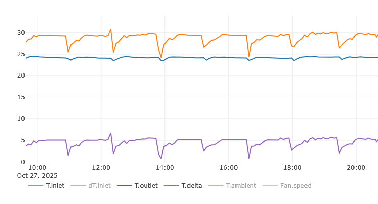

Hoi,
Na veel onderzoeken en lezen en weekje buffelen heb ik em eindelijk staan en draaien, mijn eerste warmtepomp!
Is een Therma V R290 3 fase 16kW geworden.
Sanitair zit nog even op de ketel, kwam zo uit qua krappe tijd.
Dus nu komt het tweaken. Ik moet zeggen dat de gebruikers- en installatiehandleiding niet overal even duidelijk vind qua wat een instelling nou exact doet.
Mocht iemand nog goeie aanvullende bronnen weten tbv instellingen dan hoor ik het graag.
Ik meet de aanvoer en retourtemperatuur met een Heatbooster die ik momenteel nog over heb.
Komt mooi overeen met de waarden op de remote control.
Afbeeldingslocatie: https://tweakers.net/i/2xKnKvPS6n-iK1U5GijxP1cfhgw=/fit-in/4000x4000/filters:no_upscale():strip_exif()/f/image/0NDwJ7kANrLXW2ERISV4Fl2H.png?f=user_large
AI regelt op WAR met optimale pompsnelheid.
Krijg runs van bijna 1,5 uur bij Delta T rond 5 graden en pompsnelheid van 11L/min.
Buitentemperatuur 9 graden.
Vraag:
In de grafiek zie je dat temperatuur in regelmatig patroon dip maakt.
Aanvoertemperatuur schiet ca 30 seconden 5 graden omhoog.
Daarna Debiet van 11 naar 40 L/min
Hierna pakt ie em weer langzaam op voor volgende run.
Regelmatige patroon: exact 85 minuten tussen dips/pieken.
Iemand enig idee wat dit is?
Ziet een defrost er zo uit? Nog geen ijs te zien deze dagen.
  • teunos93
  • Laatst online: 22-10 14:54
teunos93
HM123HF.UB60
Jojan265 schreef op vrijdag 24 oktober 2025 @ 09:05:
Nou volgens mij is er nog wel iets te winnen bij jou. Als ik je grafieken goed interpreteer, dan start je inderdaad rustig op en is de Ta te laag, die daarmee gemaakt wordt. Vervolgens gaat na een tijdje op minimaal toeren te hebben gewerkt de frequentie omhoog waardoor bij jou de Ta steeds hoger wordt en de warmtepomp uitschakelt. Dan na 40 minuten moet hij weer inschakelen en begint het spel opnieuw.
Dit is dus precies wat de LG doet, een ORC 1x per uur waardoor hij over de hysterese heen gaat en uitschakelt, die ik probeer te voorkomen.
Overigens is me dat inmiddels gelukt, ik toer nu met een automation de compressor 1x per 50 minuten op tot >1500 toeren als de buitemtemperatuur onder de 11 graden is, daarmee doet hij geen ORC meer en blijft de compressor aan.
Boven de 11 graden is het afgegeven thermische vermogen van de 12kW LG te hoog (3.5kW) en laat ik de ORC wel optreden, waarna ik in combinatie met de negatieve hysterese het gemiddelde thermische vermogen over de tijd afstem met het verlies van de woning.
De positieve hysterese gebruik ik voornamelijk om uit te schakelen als er nog veel thermische energie in de vloer/woning zit als de buiten temperatuur snel oploopt na een koude nacht. Doordat de LG altijd dT 5 probeert te maken, als de vloer nog warm is en dus Tr nog hoog, maar op basis van de buitemtemperatuur er een lage temp Ta nodig is, knalt hij dan eruit op Ta.
Afbeeldingslocatie: https://tweakers.net/i/qZCPRVRm2WmzcJqzG_hfimo4bck=/800x/filters:strip_icc():strip_exif()/f/image/3f5nQCm9ZMlgAiEEAlE2th1p.jpg?f=fotoalbum_large
Verdere observaties tot nu toe:
* Pompregeling op optimaal debiet werkt veruit het beste. Geen van de regelmodi konden bij mij met watertemp regeling op de output een ORC voorkomen, en het regelgedrag op optimaal is het beste.
* Op silent mode als de compressor rustig draait zie ik ~150W lager verbruik omdat de fan draait naar wat nodig lijkt te zijn, in plaats van altijd vol gas, daarmee ook significant andere COP.
* Na een defrost gaat weliswaar de compressor uit, maar blijft de compressor status over Modbus altijd hoog, als je dus een soft-start na defrost wil triggeren werkt dat niet. Ik heb hier nu een extra template sensor voor gemaakt die alleen kijkt naar de transities van het compressor toerental van/naar 0.
[ Voor 26% gewijzigd door teunos93 op 28-10-2025 08:53 ]
  • teunos93
teunos93
HM123HF.UB60
ZjelcoP schreef op maandag 27 oktober 2025 @ 23:49:
Hoi,
Vraag:
Dit is een ORC, lees mijn berichten even terug.
Zorg er ook voor dat je de sample rate van je metingen omhoog brengt, dan zie je beter wat er gebeurt.
  • PeteSplit
  • Registratie: Oktober 2023
  • Laatst online: 19:59
PeteSplit
ik weet het niet
Hoi,
Vraag:
Als je op Auto/AI verwarmt, kun je niet goed zien wat de WP doet. Ik zou adviseren, als je onbekend bent met LG warmtepompen, te beginnen met verwarmen met Warmte en instellen op water, zodat je de ziet bij welke ingestelde watertemperatuur de WP het water gaat verwarmen (hier volgt dan ook je stooklijn uit en de andere instellingen van de WP kun je dan proberen).
Ik zie dat in de grafiek ook Fan speed staat, ik heb een R32 en daar is de fan speed niet de ventilator maar de frequentie van de compressor. Kun je deze grafiek ook tonen, misschien is het de compressor en dan kun je meer zien over de runs, waarom iets elk uur terug komt.
Nog twee vraagjes, heb je vloerverwarming, of heb je radiatoren. Maak je gebruik van een buffer ?
Voor vloerverwarming, of een buffer kun je misschien beter kiezen voor een vast debiet (bij 16kW ongeveer 45 L/min)
  • Savagegek
  • Laatst online: 21-10 12:04

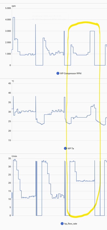

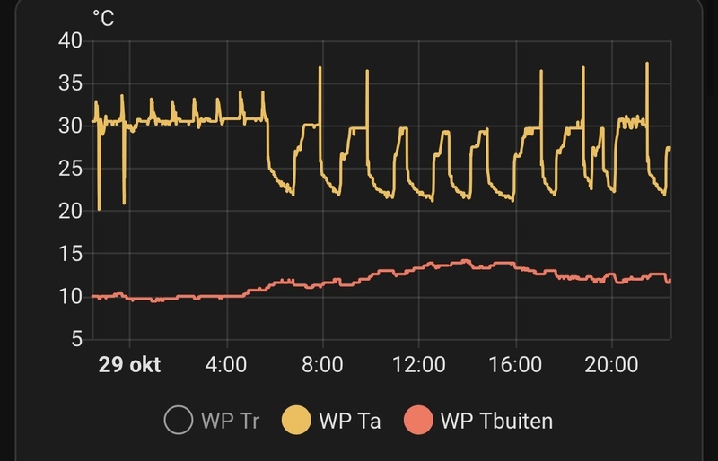

Hulp vraag: Ik blijf een "probleem" hebben dat hij niet opwarmt zoals ik dat verwacht.
Controller staat op 21 graden en verwarmt max op naar die temp, koelt af tot 19,5 en warmt dan hooguit tot 21 op, vaak 20,5 maar.
instellingen zijn momenteel:
target T: 21
Hysteresis: -1,5 +1,5 (eerst op -1 en +1 maar dat lijkt geen verschil te maken.)
Nu keek in de mijn grafieken en zie ik wel gedrag wat hierboven word genoemd, kan dat ook zulk gedrag veroorzaken?
teunos93 schreef op dinsdag 28 oktober 2025 @ 08:45:
Welke interval gebruik je om je data te verzamelen?
Ik heb nu via modbus van 30 naar elke 15 seconden en dat lijkt net aan. Ik zat er toevallig gisteren naast terwijl het gebeurde en zag ik plots de Taan oplopen tot 33 graden terwijl seconden daarvoor Taan nog 29 graden was. Toen deed hij nog een run en schakelde hij af bij 20,5.
Afbeeldingslocatie: https://tweakers.net/i/HTZvtgDtmoi8iq1n6Qvyq0yLtrk=/800x/filters:strip_exif()/f/image/NLfXuj6H8Z9kG3Wx6P9dTMXW.png?f=fotoalbum_large
Ik regel op water+lucht. Na gisteravond de water hysteresis vergroot van -2 +2 naar -4 en +4 en pomp van optimaal debiet naar vaste deltaT.
Welke tips hebben jullie om dit verder te debuggen?
[edit]
5kW unit: hm051mr u44
Vloerverwarming
badkamer handdoekradiator
graphs met legenda geplaatst :F
[ Voor 17% gewijzigd door Savagegek op 28-10-2025 19:00 ]
  • Jojan265
Savagegek schreef op dinsdag 28 oktober 2025 @ 11:12:
target T: 21
Ik regel op water+lucht. Na gisteravonde de water hysteresis vergroot van -2 +2 naar -4 en +4 en pomp van optimaal debiet naar vaste deltaT.
Het helpt als je de legenda ook bij je grafieken plaatst.
Daarnaast zou ik adviseren om de waterpomp op vast debiet te zetten (zodanig hoog dat een ORC net geen overschrijding geeft van je +Hysterese van 4 °C).
Geef ook even aan wat voor warmtepomp je hebt en welk afgiftesysteem.
  • Jojan265
teunos93 schreef op dinsdag 28 oktober 2025 @ 08:40:
En toch zou ik proberen om de waterpomp op vast debiet te zetten (zodanig hoog dat een ORC net geen overschrijding geeft van je +Hysterese van 4 °C). Dus steeds een beetje lager zetten totdat de ORC de warmtepomp weer uitschakelt. Dan weet je dat die flow te laag is en ga je er net boven zitten.

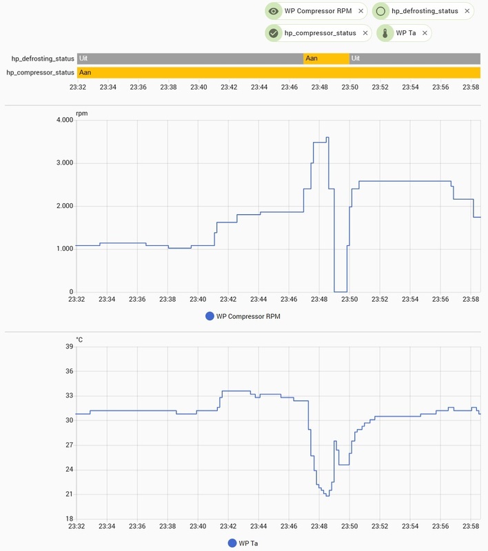

Ik weet niet of bij de nieuwere machines je via Modbus ook meer kunt regelen m.b.t. waterpomp, anders zou je daar ook nog iets mee kunnen proberen tijdens een ORC (of er net voor).
Ik gebruik voor het uitlezen een esp en heb deze op 15 seconden staan, dat werkt bij mij goed.
Als de Ta snel oploopt en weer terug gaat en de compressor snel oploopt en na ongeveer een minuut weer terug gaat, dan is dit een oil return cycle en herhaalt zich elk uur, als de compressor op een laag toerental draait. Omdat we de compressor niet kunnen instellen en alleen de tempratuur, is de vraag wat de stooklijn temperatuur was toen dit gebeurde. Door eventueel de stooklijn iets aan te passen (als je een stooklijn hebt ingesteld voor het sturen op lucht+water), zodat de compressor harder draait en dan kun je orc's voorkomen. Het kan zelfs zo zijn dat de WP efficiënter gaat lopen en de CoP gaat stijgen.
Er is een afzonderlijk modbus register voor defrost status
Klopt, die lees ik ook uit, dat zou ook moeten werken.Afbeeldingslocatie: https://tweakers.net/i/IUVpnWRp1VCjs9kYpLWXXsAaNRM=/x800/filters:strip_icc():strip_exif()/f/image/JfmGaX5dLuRUIdxxA85Se5y9.jpg?f=fotoalbum_large
Ik doe 3 seconde, de modbus waardes zelf updaten elke 10 seconde van de buitenunit, met 3 seconde heb ik altijd de laatste waarde.

PeteSplit schreef op dinsdag 28 oktober 2025 @ 11:41:
Dit is eigenlijk alleen haalbaar als je een laag vermogen WP hebt. Bij mijn 3-fase 12kW R290 heb ik tot 4C (laagste temp die ik nu heb gezien) ORCs, de compressor draait dan voor de stooklijn nog steeds onder de 25Hz, wat bij mijn monoblock de ORC grens is.
De enige opties hier zijn regelen op binnenkomende watertemperatuur, wat bij mij voor onrustig regelgedrag zorgde, of proberen de ORC te voorkomen zonder dat je gemiddeld te veel vermogen afgeeft. Dat laatste heb ik nu gelukkig dus voor elkaar.
  • teunos93
teunos93
HM123HF.UB60
Jojan265 schreef op dinsdag 28 oktober 2025 @ 11:34:
Dit vertik ik dus, de pomp in mijn WP trekt 145W voluit op 32.4L/min flow, en terug geregeld naar ~11 a 12 L/min rond de 50W. Ik heb vorige week geprobeerd de flow fixed op 20L/min te zetten en had toen operationeel een dT die slechts 3 graden was en nog steeds kwam de ORC buiten de hysterese, de pomp trekt daarnaast op 20L/min al constant 50W teveel, niet geweldig voor de COP dus. Hoger dan 20 L/min ben ik niet gegaan omdat ik het nut er niet van in zag.
Hieronder het plaatje op fixed flow 21L/min, dat werkt dus niet...

  • teunos93
teunos93
HM123HF.UB60
Jojan265 schreef op dinsdag 28 oktober 2025 @ 13:44:
Je hoeft het van mij ook niet te doen hoor. Ik gaf alleen maar een advies. Maar als ik dit allemaal zo lees, is jouw warmtepomp dat niet veel te groot voor jouw situatie?
Het systeem is gedimensioneerd op full electric, huis 21C bij -10C buiten.
Met het huidige gemiddelde afgiftevermogen en 24 uurs gemiddelde buitentemperatuur, kom ik op ongeveer 12kW continue bij ~-13 buitentemp, maar ik wel slechts beperkte datapunten omdat het niet heel koud is geweest.
Hij is dus inderdaad "iets" te groot, maar een model kleiner, de 9kW was weer krap en is er niet in 3-fase.
Dit komt overigens overeen met de thermische verlies berekeningen die ik van tevoren had gemaakt.
Hoe verhoog je de compressor tot > 25 Hz
Verhoog je dan kort (hoe lang) de temperatuur (Auto/Ai) ++5 ?
teunos93 schreef op dinsdag 28 oktober 2025 @ 13:32:
De waarde van de temperatuur moet bij mijn wp toch ook minstens 29 graden zijn, dan pas slaat mijn wp niet af met orc's. Jou stooklijn lijkt mij iets te laag
Afbeeldingslocatie: https://tweakers.net/i/cpYr3hiS1cdMXWgImzXbMNeGTbg=/fit-in/4920x3264/filters:max_bytes(3145728):no_upscale():strip_icc():strip_exif()/f/image/NpNnxTK8H4uTyoUKMSadR4hH.jpg?f=user_large

  • Savagegek
Als de Ta snel oploopt en weer terug gaat en de compressor snel oploopt en na ongeveer een minuut weer terug gaat, dan is dit een oil return cycle en herhaalt zich elk uur, als de compressor op een laag toerental draait. [...]
Bedankt voor de reacties en info allemaal. Dan ben ik nu gelijk achter wat die pieken zijn en de ORC dus betekend.
De pieken zijn bij mij zo'n 30 minuten van elkaar, zijn er zaken die de ORC bepalen/beinvloeden op welke termijn die plaatsvind? Je vermelding om het hele uur komt niet overeen met mijn 30 minuten maar is wel erg toevallig en ziet er hetzelfde uit als andere grafieken die ik hier last gisteren.
De ORC is dan denk ik ook gelijk de oorzaak dat mijne nooit volledig op temperatuur komt zoals die ingesteld staat. Maar hij gewoon afslaat bij de te hoge Taan bij/na een ORC en niet meer aan gaat zodra hij binnen de setpoint temp incl. hysteresis valt.
Ik heb mijn post even bijgewerkt voor het geval iemand ooit op mijn post komt met hetzelfde.
Mijn systeem bestaat uit een 5kW monoblock alleen CV: hm051mr u44
Vloerverwarming(6 groeps ~50m2) + handdoekradiator
Ik stuur momenteel op lucht+water. seizoensauto ingesteld op -10: 28 graden en 18: 24 graden.
setpoint 21 graden, lucht hysterese -1,5 +1.0, water hysterese (als test) verhoogd naar -4.0 en +4.0.
Pomp gisteren op optimaal debiet en daarna naar deltaT wat weinig uitmaakte.
Huiswerk wat ik nu heb is:
Pomp op een vaste waarde te zetten en proberen voor een geschikte waarde.
regeling van wat wisselen tussen uitvoer en aanvoer.
Afbeeldingslocatie: https://tweakers.net/i/-lq_4UqpffsaNhwHwiBMiKvB6Gc=/800x/filters:strip_exif()/f/image/tQEFFXuXcW4NdQxhE35ub18W.png?f=fotoalbum_large
Niet letten op de onderlijn, lijkt erop dat hij bij uit stand nog 5l/min aangeeft en daar blijft hass hem op houden totdat hij een nieuwe waarde krijgt.
teunos93 schreef op dinsdag 28 oktober 2025 @ 13:28:
Ik heb wel eens eerder modbus uitgelezen en gehad dat niks meer werkte bij een te hoge polling. Vandaar dat ik wat terughoudend ben voor me thuis verwarming en ik niet weet hoe flaky de LG is. Ik zal de interessante registers wat ophogen.

PeteSplit schreef op dinsdag 28 oktober 2025 @ 16:22:
Dat ja, shift verhogen tot er een undershoot ontstaat van minstens 2.0 graden, dat lijkt de grens te zijn voor de lg om snel de compressor iets te laten veranderen. Vervolgens checken of de compressor is opgetoerd en zo snel mogelijk omlaag zonder boven de hysterese te gaan.

Op je grafiek zie ik tussenpozen van 1 uur met orcs, geen 30 minuten. De compressor start op, draait een uur rustig, gaat uit door een orc en bijna direct weer aan, toert op, draait een uur rustig en weer uit met een orc.
Klopt je stooklijn? Een dT van 4 graden op de watertemperatuur bij 28 graden buitentemperatuur lijkt me onwaarschijnlijk, maak je een typo?
Ik lees alleen kritische registers elke 3 seconde uit, dat is alleen in/out temp, compressor rpm en flow rate. De rest minder vaak.
Je bevinding dat deltaT of optimaal debiet weinig uitmaakt deel ik. Ik begrijp ook niet waarom LG de deltaT op minstens 5c zet, als die nu tot 3c zou gaan zou ik het begrijpen.

  • PeteSplit
PeteSplit
ik weet het niet
TIP: Altijd als je instellingen gaat veranderen, noteer dan de vorige instelling, zodat je nog terug kunt. ;)
De orc zie je om 19:00 en 20:30 uur. De compressor gaat kort naar 40 Hz, Doordat de Ta boven de hysterese (+4 +2 = +6) komt gaat de WP uit, totdat de Ta weer onder de hysterese (-4) komt en de pomp nog loopt of gaat lopen, dan start de WP weer op. (geldt voor UITvoer)
Heb je het water op een vaste temperatuur gezet ? of gebruik je de stooklijn ?
Als ik naar de grafiek kijk , heb je bij 10 graden buiten een target van 21 graden.
De stooklijn geeft 25 graden bij 10 graden ?
Je hebt de stooklijn erg vlak gemaakt. Als het buiten kouder wordt dan zal de WP ook sneller over de hysterese gaan.
Als de WP op water+lucht ingesteld staat, dan kun je voor beide een stooklijn maken (of alleen voor lucht en een maximale temperatuur voor water).
Je zou kunnen zeggen dat lucht voor gaat en dan is de stooklijn voor water van minder belang.
Zet de instellingen voor water dan ruim, zodat als de WP mag gaan verwarmen (van de lucht instelling), deze ook warm water mag maken.
Huiswerk wat ik nu heb is: Pomp op een vaste waarde te zetten en proberen voor een geschikte waarde.
Als je de pomp op optimaal zet, gaat deze inderdaad helemaal naar 8 L/min.
Een mogelijke instelling zou kunnen zijn:
Waterstroom controle: vaste stroomsnelheid
pompcapaciteit 50%
vaste stroomsnelheid 15 l/min
vaste delta temp 5 graden
Je hebt vloerverwarming, misschien heb je ook een thermometer op de in en uitgang zitten ?
Anders op de WP (of HA) en kijk of je een verschil van 5 graden hebt (tijdens de opstart).
Huiswerk wat ik nu heb is: regeling van wat wisselen tussen uitvoer en aanvoer.
Als je de Kamer Verwarming instelling gaat wijzigen, houd dan rekening met de temperatuur instelling.
Tussen IN en UIT voer (Taanvoer en T retour) zit een verschil van delta T.
Je zult bij het wisselen dan ook de stooklijn moeten aanpassen.
Ik heb uiteindelijk gekozen voor UITvoer, omdat de WP bij mij dan beter en ook zuiniger liep.
Dit gaat fout met het uitlezen van de modbus (staat ook in dit topic vorig stook seizoen 2024-2025)
Gebruik je een ESP ? Dan kun je onderstaande regels toevoegen bij address 8 (flow rate)
Dan wordt de 5 vervangen door een 0 als de pomp uit staat.
YAML:
    lambda: |-
      if (id(pump_running).state) return x;
      else return 0.0;
[ Voor 14% gewijzigd door PeteSplit op 29-10-2025 12:31 ]

Ik weet niet welke grafieken ik heb bekeken van mezelf, maar inderdaad als ik nu kijk zie ik ook een uur tussen de ORC's 8)7
Vannacht heeft hij eindelijk een hele run gedaan zonder tussentijds af te slaan. Had alleen de regeling naar 'invoer' gezet, maar stom genoeg de andere instellingen en stooklijn op de controller nooit opgeslagen... Dus de watertemperatuur zat structureel 5 graden hoger.
Dus het heeft nog niet helemaal gewerkt zoals ik hoopte maar wel al hele runs met tussentijdse pieken van de ORC die niet tot afslaan hebben geleid wat de bevestiging geeft over de ORC en setpoint temp.
Afbeeldingslocatie: https://tweakers.net/i/HN8TJ0GyzM-XgPfoL-GchlQBl_A=/800x/filters:strip_exif()/f/image/0dM49cyyxX7Nb9YwqqQbaAfv.png?f=fotoalbum_large
De instellingen die ik hier verkeerd heb genoemd, had ik dus niet eens opgeslagen. Zoals ik dacht de stooklijn te gebruiken op water bleek dat nog gewoon de handmatige instelling te zijn van 29 graden invoer.
Met de ketel stookte ik voorheen op 32-34 graden, nog zonder inregelventiel, verdeler warmte verdeler aanvoer ~28 en ~22 uitvoer.
Nu met de WP wilde ik voorkomen dat ik te hoog stook ivm pendelen en de max temperatuur van de vloer.
De WP stond nu nog vast nog op 28 graden.

Ik lees de LG uit met een RS485 POE, dus dat zal ik even in hass moeten verwerken zo'n zelfde trucje. Net aangepast met supression functie, gelijk voor: pump flow en fan speed.
    - name: heatpump_current_flow_rate
      scale: 0.1
      precision: 1
      scan_interval: 5
      address: 8
      slave: 1
      unit_of_measurement: l/min
      input_type: input
      zero_suppress: 6
    - name: heatpump_Fan_speed
      scale: 1
      precision: 0
      scan_interval: 15
      address: 19
      slave: 1
      unit_of_measurement: rpm
      input_type: input
      zero_suppress: 170

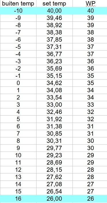

Mijn stooklijn had ik bedacht op (WP uitvoer): -10 +18 : 31 24
Nu ik WP invoer als regeling gebruik zal ik de delta verrekenen.
Die hele stooklijn matter moet ik sowieso nog goed uitzoeken, -10 is de laatste jaren uitzonderlijk koud dus wellicht mag die wel een stuk omhoog; de CV draaide op vaste temperatuur en de vvw is wel een klap zuiniger sinds de WP(thermostaat weg en de menging gestopt is).
De stooklijn die je in kunt stellen is een rechte lijn. Het maakt dus niet uit waar je de lijn laat beginnen.
Waar je de lijn laat eindigen is wel belangrijk, als je ook een stooklijn gaat maken voor koelen. Tussen de stooklijn bij verwarmen en de stooklijn voor koelen moet 5 graden zitten.
Dus als je eindigt bij 18 graden, begint de stooklijn voor koelen bij 23 graden.
18 > 24 = 6 en -10 > 31 = 41 dan is 41/6 = 6,83 Het is makkelijker als je een heel getal hebt, met 42
gaat de stooklijn door -10/24 , -3/23 , 4/22 , 11/21 , 18/20 , (25/19 , 32/18 , niet als je ook koelt)

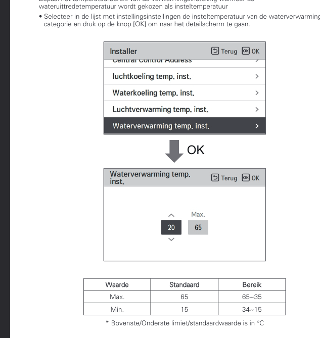

Ik heb de hysterese op -2 en +4 (hoger gaat niet),
Als je de 'waterverwarming temp. inst.' op 15 graden en 40 graden zet (of laat staan) gaat de WP nooit verder dan 40 graden en zal daarop meteen afslaan (40 graden is max voor vloerverwarming vvw)
Fan speed is een foutje, de ventilator heeft twee standen vol / half en hiervan is geen address.
Als het goed is, is address 19 de Inverter uitblaastemperatuur in graden (lg_discharge_temp).
Compressor frequentie in Hz is address 24.

In dit topic (vorige winter seizoenen) wordt vaak geschreven dat Invoer (Tr) beter is dan Uitvoer (Ta).
Ik heb de WP in het eerste winter seizoen (het wordt nu het derde winter seizoen) op Invoer gehad, maar dat had bij mij geen voordelen. Ik heb wel gemerkt dat ik door de hogere ingestelde temperatuur een hoger verbruik had.
Mijn compressor schommelt en daardoor heb ik al een hoger verbruik. Ik heb gezocht naar de oorzaak. Op de topics over L/W waterpompen en dit topic van LG werd de vloerverwarming als oorzaak genoemd, maar dat is het niet. Ik kan de vloerverwarming helemaal afsluiten met kranen en de vvw zit dan niet meer in het verwarmingscircuit en ik blijf toch deze schommelingen houden.
Ook verschillende stroomsnelheden gebruikt, maar daarmee ook geen verschillen in het schommelen, wel in de warmte afgifte, daarom heb ik nu de WP op een lagere stroomsnelheid staan.
Afbeeldingslocatie: https://tweakers.net/i/iFiY2dgl9vKg-WD5XeSCd9fUy9c=/800x/filters:strip_icc():strip_exif()/f/image/NXqv3NhbQ1d2O6bnWkdAJ4iS.jpg?f=fotoalbum_large

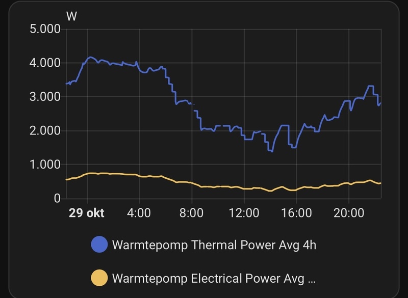

Hier het gedrag, vannacht zie je de orc preventie actief met de buiten temperatuur die laag genoeg is om de automation te activeren.
Afbeeldingslocatie: https://tweakers.net/i/bjrofK0e9MYc7f8VIVzlQwDchF4=/800x/filters:strip_icc():strip_exif()/f/image/Gq8fX5NL4FVbEUhNFJjvRcnw.jpg?f=fotoalbum_large
Vandaag overdag zie je juist de ORC die icm de negatieve hysterese het gemiddelde vermogen lager houdt dan het minimum dat de WP op 15Hz kan leveren. Soms zelfs de positieve hysterese als het echt richting 16 graden gaat (bovenste punt stooklijn).
En om dat nog duidelijker te maken, het 4 uurs gemiddelde afgegeven thermische vermogen, die een beetje de inverse is van de buitentemperatuur.
Afbeeldingslocatie: https://tweakers.net/i/Wija4HczHbzZm2X9Hh6WCRiAuMM=/800x/filters:strip_icc():strip_exif()/f/image/laN1agiQg6ethhPk5XE6tzdk.jpg?f=fotoalbum_large
[ Voor 5% gewijzigd door teunos93 op 29-10-2025 22:34 ]

Ik had vandaag een orc en wilde wel weten, hoe hoog ik de temperatuur zou moeten verhogen, om de orc te laten verdwijnen. Ik heb een WP van 5,5 kW , waarbij de orc begint bij 20 Hz en lager.
Met het verhogen met 1 graad, bleef de compressor al boven de 20 Hz en had ik geen orc meer.
Afbeeldingslocatie: https://tweakers.net/i/9vzu9SSVgXiqnJR4l5xYQpfivbo=/800x/filters:strip_icc():strip_exif()/f/image/SDYJMHSjMImjCHCP0KStGXjy.jpg?f=fotoalbum_large

  • teunos93
teunos93
HM123HF.UB60
Aja dat regelgedrag is wel compleet anders dan mijn warmtepomp, de jouwe rampt geleidelijk naar de gewenste frequentie, die van mij begint vol gas en toert uiteindelijk terug.
  • teunos93
teunos93
HM123HF.UB60
Je retourtemperatuur loopt ook snel op, die volgt bijna de compressor, er zit weinig thermische massa in je systeem zo te zien. Enkel radiatoren en geen vvw?

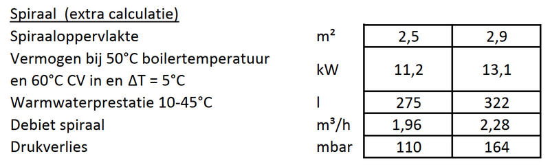

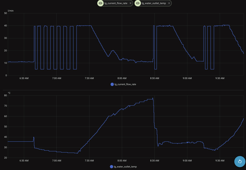

Jojan265 schreef op donderdag 30 oktober 2025 @ 12:37:
Je warmtepomp wil bij het maken van SWW gewoonweg het volle vermogen gebruiken. Zorg er dus voor dat je 16 kW vermogen in je SWW boiler kunt overdragen. Het beste daarvoor is ook om een zo hoog mogelijke flow te hebben. Ik neem aan dat jouw waterpomp iets van 46 L/m kan doen. Wordt dit ook gehaald bij SWW? Is de driewegklep in staat om deze flow te verwerken? Is je boiler in staat om deze flow te verwerken en vermogen af te dragen? Dat zijn dus engineeringsvragen waarop je een SWW vat moet selecteren.
Ik heb even gechecked. Nu is de 3-weg klep stuk, dus m'n SWW-dedicated data klopt waarschijnlijk nu niet helemaal. Maar bij een SWW-run zakt hij terug naar ongeveer 11L. De klep staat waarschijnlijk niet goed, dus de flow is wellicht daardoor ook beperkt.
Maar dit is dus precies mijn vraag. Hoe bereken je (om jouw woorden te gebruiken): "Is je boiler in staat deze flow te verwerken en vermogen af te dragen?". Ik weet inmiddels dat het fout is; maar heb een stok nodig naar m'n installateur. Heb ik een 3m2, 4m2 of 5m2 spiraaloppervlakte nodig? Wat is de aanbevolen diameter van het spiraal in m'n SWW-tank?
Afbeeldingslocatie: https://tweakers.net/i/-RuwVoTFyVOykbgYsus3QAKWTPQ=/800x/filters:strip_exif()/f/image/zAw3sCicbd57odRtdjkzQdpZ.png?f=fotoalbum_large

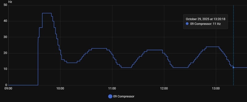

PeteSplit schreef op woensdag 29 oktober 2025 @ 13:14:
Zie ook: JansenSE in "LG Therma (Monoblock) warmtepompen topic - Deel 1"
Thanks die ga ik gelijk even aanpassen, dat is dan ook de reden dat het continu wisselt.
De max temp heb ik voor nu bij mij op 35 staan, als het problemen geeft kan ik het altijd verder verhogen.
Je opmerking over de stooklijn ga ik nog naar kijken, de materie en essentie moet ik nog even wat verder onderzoek naar doen en daar hoef ik jullie niet voor lastig te vallen.
Wat betreft de invoer temp, die lijkt tot op heden beter te werken omdat het een stuk langer duurt voordat de ORC die aanvoer verhoogt zichtbaar is bij een retour. Nog wel heb ik gehad dat hij afsloeg maar dan niet door een ORC maar toch onder de target temp dus dat is nog een onderzoek waard.
Ik lees dat jij een split hebt, ik een monoblock.
Zo zijn mijn ORC's aanmerkelijk "heftiger" aanwezig dan ik die bij jou zie.
Bij die schommelingen, lijkt er gewoon op (door de interval) dat dit gewoon veel soepelere ORC's zijn. Ervaar je problemen daardoor, het lijkt er namelijk niet op dat hij afslaat erdoor behalve dat alle temps snel oplopen, met name ook je retour loopt snel op.
Bij mij was het het geval dat hij echt volledig afslaat door de ineens hoge temperaturen die ontstaan en mocht hij nog niet binnen de lucht hysterese vallen weer opstart een minuut later.
  • ZjelcoP
  • Registratie: Mei 2016
  • Laatst online: 15-10 15:32
Savagegek schreef op donderdag 30 oktober 2025 @ 13:03:
Deel je ervaringen vooral ik zit in hetzelfde schuitje.
Een complete uitleg en tips zou wellicht ook niet misstaan op de Topicstart, info daar is vrij oud.
Bij mij leiden de ORC's ook tot volledig afslaan en weer opnieuw opstarten. Pieken met dubbel stroomverbruik dus.
Vanochtend ook regeling op invoer gezet met de gedacht dat de retour temp wat trager en vlakker zal reageren en daarmee hopelijk binnen hysterese zal blijven. Stooklijn 5 graden omlaag gezet.
Mocht ik nog iets anders vergeten zijn dan hoor ik het graag.
Net wel weer de eerste ORC met afslaan dus ben er nog niet....

Luckeh schreef op donderdag 30 oktober 2025 @ 13:02:
Je moet dus even in de datasheet van jouw boiler kijken of het allemaal ongeveer past. Bijv. bij een DeJong boiler die geschikt is voor een warmtepomp:
Afbeeldingslocatie: https://tweakers.net/i/nGO5JohCzpF23SytqfJR4NTozYY=/800x/filters:strip_exif()/f/image/PT2dAKezuo5rhFuWcfYAgGOg.png?f=fotoalbum_large
Bij een 300L boiler heb je dus een 2.9 m2 spiraal die bij ΔT van 5 °C een vermogen kan afgeven van 13.1 kW bij een flow van 38 L/min. Bij een flow van 46 L/min zal dit dus nog iets meer zijn en komt hij erg dicht in de buurt wat voor jou warmtepomp geschikt is. Dit is bij 60 °C en zal dus nog iets gunstiger worden bij iets lagere temperaturen.
Dus het belangrijkste is om deze gegevens van jouw warmtepomp boven water te toveren en dan kijken of het past. Als je er twijfels over hebt, zou je aan de installateur kunnen vragen waarom hij denkt dat het past. En houdt hij er rekening mee dat jij een behoorlijk grote warmtepomp hebt. Heeft hij al ervaring met deze warmtepomp en zo'n boiler?

Afbeeldingslocatie: https://tweakers.net/i/hl2HhftKpVMsfT5zOXy2xqddgqM=/fit-in/4000x4000/filters:no_upscale():strip_exif()/f/image/xAdj4YlsXc9t3pbAFnohVln3.png?f=user_large
Ik lees ook dat je zorgen maakt over de temp die in je vloer gaat? Bij traditionele vloerverwarming is 40 graden niet een probleem.

ZjelcoP schreef op donderdag 30 oktober 2025 @ 13:26:
Je hebt een 16 kW met R290.
Je hebt misschien al gelezen, ik heb een 5 kW en teunos93 heeft een 12 kW.
Bij mij beginnen de orc's vanaf 20 Hz en lager, bij teunos93 beginnen de orc's bij 25 Hz (1500 rpm) en lager.
Ik verwacht dat bij jou WP de orc's beginnen bij 30 Hz en lager, misschien kun je zien wat de frequentie van de compressor van de warmtepomp is (via modbus) ?
Ik heb 50 m2 vloerverwarming en teunos93 heeft 80 m2. Ik verwacht met een 16 kW dat je veel vloerverwarming hebt, 200 m2 ?
Het enige wat je kunt instellen is de temperatuur, afhankelijk van de buitentemperatuur wordt dan de WP ingezet (en gecontroleerd met de aanvoer/retour temperatuur).
Als je dus de temperatuur verhoogt zullen de orc's verdwijnen, als de compressor sneller gaat lopen.
Wordt het te warm in huis, dan zal de thermostaat (als je deze gebruikt) de WP uitzetten. Als dit te vaak gebeurt kun je de pomp instelling veranderen, want de WP start alleen nadat er gepompt is.
Het is dus een beetje trial en error voordat je er achter bent, wat bij jou WP en afgiftesysteem werkt.

teunos93 schreef op donderdag 30 oktober 2025 @ 08:52:
Ik heb gemerkt, dat er een verschil is, wanneer de temperatuur aangepast wordt. Doe je dit als de comperssor aan het terug moduleren is, dan past de compressor zich langzamer aan, dan als je dit doet als de compressor aan het op toeren is.
Een grafiek van vandaag, temp later aangepast en de compressor gaat verder omhoog dan gisteren.
Afbeeldingslocatie: https://tweakers.net/i/MsqFBzLywbdmro60L9RpyolKF6Q=/800x/filters:strip_icc():strip_exif()/f/image/lqf1Zl2riDs9seblO4G14HO4.jpg?f=fotoalbum_large
[ Voor 48% gewijzigd door PeteSplit op 30-10-2025 17:50 ]
Het schommelen zorgt voor een hoger verbruik, omdat de WP niet op een laag compressor toerental blijft doorlopen. Dat zou ik graag anders zien.
Als je de WP een beetje beter leert kennen, via alle instellingen, zal de temperatuur bij een orc niet zo hoog meer worden en de WP niet meer daarop afslaan. Helaas kost dat wel veel tijd...
Je kunt het binnen de lucht hysterese vallen, uitstellen door niet de pomp vaak te laten lopen. Speel ook met deze instellingen, zodat de WP niet te vaak opstart (instellingen voor de pomp: 'pomp voor / overloop' [standaard 1 minuut] en 'pompstand in verwarming' [standaard 3 min en 3 min] ). Zet de pompstand in verwarming eens op 3 min en 20 minuten, dan wacht de WP 20 minuten voordat deze weer start.

teunos93 schreef op donderdag 30 oktober 2025 @ 17:26:
Die heb ik zelfs op 1 aan 19 uit staan.
Heb inmiddels ook de maximale pomp capaciteit terug gezet omdat zie zwaar niet lineair is tov verbruik, nu op 80%.
100% 32.4 L/min 145W
90% 31.7L/min 127W
80% 28L/min 95W.
Ik heb door te proberen een percentage gekozen, dat ongeveer gelijk is aan de vaste stroomsnelheid.
Daardoor heb je een rustiger systeem (en pomp).
Een ouder plaatje (als voorbeeld)
Afbeeldingslocatie: https://tweakers.net/i/nY-LLgp_XObaeQ8O-tiv7iwEGic=/fit-in/4000x4000/filters:no_upscale():strip_exif()/f/image/L2zjK2kNeH8DlkxZDZGdCHe6.png?f=user_large
Een defrost is altijd 100% (duurt ongeveer 6 minuten)
Opstarten gaat altijd op capaciteit (hier 80%)
Normaal draaien is op vast debiet 20 L/min (als waterstroom controle op vaste stroomsnelheid staat)
