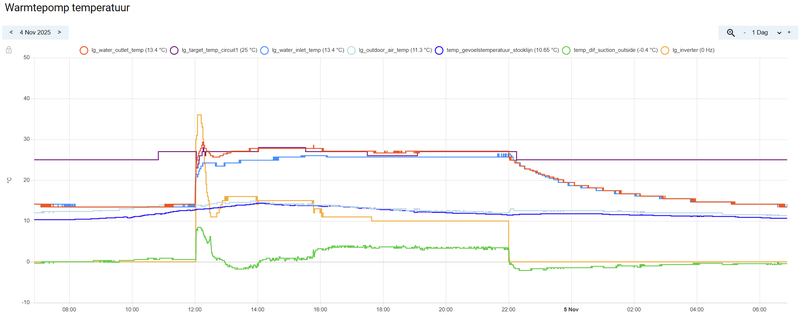

Afbeeldingslocatie: https://tweakers.net/i/7MsWTw5FOKQOCxBnD2i-h8kRtT8=/800x/filters:strip_icc():strip_exif()/f/image/NE6vthU03gD07dTwXj9eEbFY.jpg?f=fotoalbum_large
14 februari 2025 - zonder stille mode na 11 uur en met ontdooiingen (defrosts)

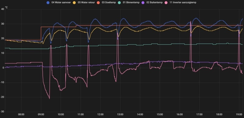

Afbeeldingslocatie: https://tweakers.net/i/TFcQATV0U6Ll3el2S-59kg0MHhY=/fit-in/4920x3264/filters:max_bytes(3145728):no_upscale():strip_icc():strip_exif()/f/image/8VCTsSAlXzuxBfYuAAZV0fXK.jpg?f=user_large
Voor 9 uur zie je het warmte lint, dat onder in de buiten unit zit,
bij buiten temperaturen onder nul, gaat dat bij mijn WP aan.
Ook bij zware omstandigheden (temperatuur 0 graden), wordt het maximale vermogen (nog) niet gebruikt
[ Voor 58% gewijzigd door PeteSplit op 02-11-2025 00:24 ]

Vannacht toevallig gezien de eerste keer dit najaar condensor wit bevroren (bijna een defrost) buiten temp. 7gr luchtvochtigheid 76% (volgens weerbericht ik meet het zelf niet),loopt op stille mode met stooklijn en optimal flow(gaat op momenten terug naar 8ltr/min) staat op Ai +1
Dit alles zou een parameter kunnen zijn om van silentmode af te gaan?
Edit WP is 15min later uit gegaan (binnen temp. bereikt) condensor is op natuurlijke wijze ontdooit buitentemp.was immers 7gr (zo kan ook een defrost gaan zonder dat de compressor/fan/pomp loopt,scheelt dan ook energie)
een echte defrost gebeurd met:tijdelijk in koelmode ontrekt dan warmte uit de binnenruimte negatieve COP

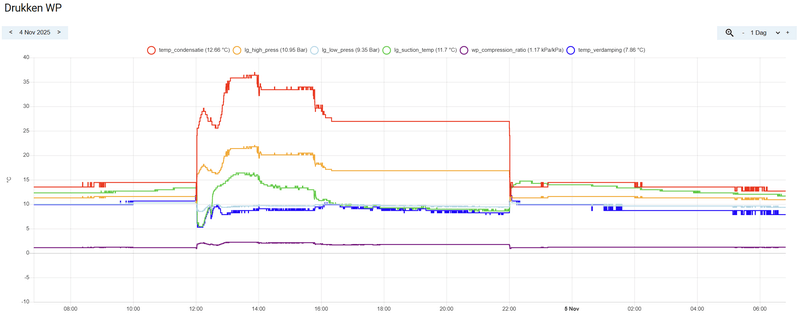

walter_321 schreef op dinsdag 4 november 2025 @ 22:55:
eens de handleidingen doorgebladerd... de temperaturen van het koelgas worden blijkbaar niet nergens weergegeven. Je kan dus niet aan een van de belangrijkste parameters om te begrijpen hoe efficient de WP werkt
Die temperaturen kun je zelf uitrekenen aan de hand van de drukken. Ik heb dit hieronder bijv. in een grafiek staan:
Afbeeldingslocatie: https://tweakers.net/i/CtiDIgg4WiSG_bCOXba9ELlm2io=/800x/filters:strip_exif()/f/image/YFdOUT2RcuQwM0Qps1d4qp7W.png?f=fotoalbum_large
Dit zijn de behorende temperaturen waterzijdig:
Afbeeldingslocatie: https://tweakers.net/i/SOjOXF6HGSr8erG8NLQihU6QnMg=/800x/filters:strip_exif()/f/image/xl5BMUzNoJPnSo5FjqkFFOwr.png?f=fotoalbum_large

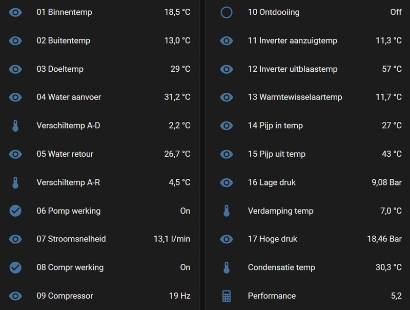

kazemo schreef op woensdag 5 november 2025 @ 04:06:
Ik zie dit ook, en bij de R290 is er geen sensor beschikbaar over modbus die de temperatuur aan de uitlaat van de wisselaar aangeeft zover ik heb kunnen vinden, wat de beste indicator zou zijn om te voorspellen wanneer een defrost eraan zit te komen en bij hoge buitentemps dan vroegtijdig stille modus uit te zetten.
Ik zie wel dat de compressor zuigdruk net voor dit bij mij gebeurd altijd net onder de 3 bar schiet, wat overeenkomt met een retourtemperatuur van ~0C er vanuit gaande dat er slechts 1C superheat wordt gemaakt, op basis van de saturatiedruk en temperatuur.
Note: De compressor aanzuig temperatuur, is op dit punt altijd nog ruim boven 0, meestal rond 3C wat aangeeft dat er wel iets van superheat wordt gemaakt, maar dat de WP hier niet naar kijkt om een defrost te triggeren maar enkel naar de zuigdruk.
Het uitzetten van stille modus zorgt ervoor dat je meer superheat krijgt en je bevriezing kan voorkomen, ik ga dit met een automation proberen te doen zodat als de druk onder de 3.2 bar zakt, stille modus uit wordt gezet.
[ Voor 16% gewijzigd door teunos93 op 05-11-2025 09:15 ]

teunos93 schreef op woensdag 5 november 2025 @ 08:54:

  • PeteSplit
  • Registratie: Oktober 2023
  • Laatst online: 19:59
PeteSplit
ik weet het niet
Ik had eens gekeken naar de verschillen met de stille mode aan of uit, maar kan niets ontdekken.
Stille mode aan
Afbeeldingslocatie: https://tweakers.net/i/_d_p18go6Gy7TM-VQVG-Tdbkrso=/800x/filters:strip_icc():strip_exif()/f/image/8KHW69UnAgW3Yi0uPtXpH5fW.jpg?f=fotoalbum_large
Stille mode uit (half uur later)
Afbeeldingslocatie: https://tweakers.net/i/mBtICxPlWVVFtfYSIgWMV1oK2-Y=/800x/filters:strip_icc():strip_exif()/f/image/Z2rvk2RIMtHFUq83fc9pYGDP.jpg?f=fotoalbum_large
LG (5kW AWHP R32) / ESPhome (ESP32) / GoodWe 4K-DT (5kWp) / Homewizard (1 PiB 2kW) / Home Assistant (NUC) / BMW K13 F8

Je retourtemperatuur ligt een stuk lager

  • PeteSplit
PeteSplit
ik weet het niet
mdvmine schreef op woensdag 5 november 2025 @ 10:15:
Is de temperatuur van de uitlaat van de verdamper niet vergelijkbaar met de compressoraanzuigtemperatuur (mooi woord!) dan? (Ik snapte ook je eerdere opmerking over de condensatie hierin niet, als ik de context goed onthouden heb. Condensatie op de aanzuigleiding geeft warmte af aan die leiding, dus is nuttig voor het rendement van de compressor lijkt me?)
De zuigdruk van de compressor bepaalt de saturatietemperatuur ("kookpunt"?) van je koudemiddel toch? Lijkt me te kort door de bocht om dan te stellen dat er een direct verband is tussen deze druk en het bevriezen van de verdamper? Het is wel dat als hij bevroren is, hij moeilijker warmte van de buitenlucht absorbeert waardoor de zuigdruk zal dalen. Of bedoel je als de superheat 0 is geworden moet hij een ontdooicyclus doen anders beschadigt de compressor? En hij probeert de superheat te schatten/bewaken.
Ik zie in de R290 PT kaart bijvoorbeeld dat bij een zuigdruk van 4,6 bar de saturatietemperatuur al onder 0 is. Maar ja, als hij dan snel genoeg buitenwarmte absorbeert (ligt ook aan buitentemperatuur/vochtigheid) dan bevriest hij niet direct. Hij vriest in als hij harder invriest dan ontdooit als je snapt wat ik bedoel (soort van open deur natuurlijk).
Hieronder een grafiek van 14 februari 2025
De inverter aanzuigtemp (11), daalt voordat er een defrost komt tot onder de -10 graden (de lage druk daalt dan ook tot onder de 5 Bar bij mijn R32), maar helaas is dit niet altijd zo, want om 16:30 uur is er toch een defrost zonder deze aankondiging.
Afbeeldingslocatie: https://tweakers.net/i/IJzssPnEwHLUWHK9_GQlwTRhe4c=/800x/filters:strip_icc():strip_exif()/f/image/gGIQme318QBYVyH6JQfF1gIT.jpg?f=fotoalbum_large
Vermogen zie PeteSplit in "LG Therma (Monoblock) warmtepompen topic - Deel 1"

  • PeteSplit
PeteSplit
ik weet het niet
teunos93 schreef op woensdag 5 november 2025 @ 16:29:
Als iemand concrete info heeft over welke sensor in de LG R290 door welk modbus adres wordt bedoeld hoor ik dit graag :)
Er zijn, voor zover ik weet, vijf temperaturen (van het koudemiddel) via modbus uit te lezen
      - name: lg_Pipe_in_temp S7
        address: 16
      - name: lg_Pipe_out_temp S8
        address: 17
      - name: lg_suction_temp S4
        address: 18
      - name: lg_discharge_temp S3
        address: 19
      - name: lg_condensor_temp S5
        address: 20
Zie de waarden bij werking van mijn WP (11 t/m 15)
[ Voor 20% gewijzigd door PeteSplit op 05-11-2025 19:30 ]

  • teunos93
  • Laatst online: 14:54
teunos93
HM123HF.UB60
Adres 17 geeft geen nuttige info op de R290 en van de andere waarden kan ik zeker niet zeggen dat ze echt bij die sensoren behoren.
Er zitten 9 temperatuur sensoren in.l het koudemiddelcircuit.
Afbeeldingslocatie: https://tweakers.net/i/1l1IA0H-68Soqa9gIl3hN3ogPcM=/x800/filters:strip_exif()/f/image/WOjpHW8TtQ8w7IWdXiAelmj6.png?f=fotoalbum_large
