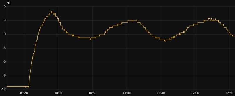

Hi Allemaal.
Een adviesvraag / een vraag om mijn zelfvertrouwen te boosten:
We hebben thuis al 3 jaar een LG Therma V monoblock 12kW. Nog nooit koud gehad! in tegendeel....Toen ik 3 jaar deze warmtepomp heb gekocht ben ik veel (en veel) te conservatief geweest en marge op marge gestapeld waardoor de LG te groot is.
Ik heb genoeg net wel/net niet genoeg thermische massa (waneer ik stuur op binnen temperatuur pendeld hij niet) wanneer ik stuur op watertemperatuur pendeld hij wel.
Gevolg: wij sturen dus op ruimte temperatuur. Dit gaat de afgelopen jaren prima, maar het begint me meer en meer te irriteren dat in de einde herfst en einde winter de WP lang op minimaal vermogen draait, dan toch meer warmte in het huis stopt dan er lekt. De +2 C hysterese wordt aangetikt en dan daarna voor lange tijd uit gaat totdat de thermische massa is afgekoeld tot -0,5C. Dan gaat de WP weer aan, maar duurt het nog minimaal 6 uur voordat er iets van warmte is.
Al met al, tijd voor een kleinere WP zodat ik meer modulatie ruimte aan de onderkand heb en op een stooklijn kan stoken.
Ik heb een overzicht gemaakt van de m^2 van de schil van ons huis en aan Chat gevraagd om een warmte verlies berekening te maken dit is de uitkomst bij -10C buiten:
Totaal transmissie: 4000.61 W
Ventilatieverlies (ACH 0.5): 1960 W (Nauurlijke ventilatie + mech. Keuken + badkamer)
Totaal warmteverlies: 5960.61 W
Als check: koevlaas obv gemiddelde gasverbruik uit de straat afgelopen 5 jaar = 1400m^3 gas → 6,9kW HP.
Ik tijfel nu weer (en ben bang om toch weer in de zelfde valkuil te trappen) ga ik voor de 7kW of toch voor de 9kW? Ik heb ervaring met frequente defrosts rondom het vriespunt etc etc dus dan toch maar een trapje hoger en voor de 9kW gaan? De infosheet van LG zegt 7kW bij -15 DB incl defrosts.
Wat zou jullie advies zijn?
Andere handige info:
2 onder 1 kap bj 1994, Rc = 2,5 rondom, nieuw HR++ glas 2023.
Gemiddeld E verbruik afgelopen winters: 2800kWh.
SWW wordt middels een WP boiler bereidt en is dus geen issue.
BG: 60m^2 vloerverwarming → 20C
1e etage: badkamer 24C + 1 slaapkamer vloerverwarming 18C , 3 slaapkamers radiatoren 18C
Zolder: Werkkamer Radiator 20C
Ik heb altijd stille modus aan —> 60% van 12 kW is 7,2 kW max vermogen?
Afbeeldingslocatie: https://tweakers.net/i/oEveND1_TjB4Ahl0qlpsd7FeVeg=/fit-in/4920x3264/filters:max_bytes(3145728):no_upscale():strip_icc():strip_exif()/f/image/li0bpAWp2482Iwqwnu5cX7x3.jpg?f=user_large
Edit: info stille modus

@davidoffm je zou kunnen overwegen een externa ruimtethermostaat met kleinere hysterese van bijv +/- 0,4gr te installeren. Dan hoef je niet heel de warmtepomp te vervangen.
Er zijn ook andere manieren om jou specifieke probleem te verhelpen, maar dan moet je al snel met modbus aan de gang

  • davidoffm
  • Laatst online: 31-08 06:57
SalexSun schreef op vrijdag 7 november 2025 @ 10:14:
Thx voor je reactie! Een externe thermostaat kan alleen aan/uit toch? Dan moduleert de WP helemaal niet meer :(
Met modbus aan de gang is geen probleem: ik lees hem nu ook uit. Ik heb dit forum uiteraard doorgezocht maar 700+ pagina’s is wel zware kost; mbv externe modbus control kon ik niet vinden.

Ik zou goed opletten op de efficientie rond het vriespunt en de warmte vraag daar.
Sommige modellen zijn minder dan de normale rating rondom het vriespunt vanwege de meerdere defrosts die dan plaatsvinden omdat er meer vocht in de lucht zit.
Ja aan/uit, maar dan wel volgens de ingestelde stooklijn voor water. De warmtepomp moduleert dan gewoon, maar het is niet de thermostaat die een bepaalde watertemperatuur/vermogen ‘vraagt’.
Effectief is het hetzelde als je nu hebt, maar ipv dat de rmc op luchttemperatuur schakelt, doet dan de extern thermostaat dat

Het kan wel zijn dat je de stooklijn iets hoger moet zetten (bij hoge buitentemp) omdat door de kleinere hyst op lucht de vloer minder ver is afgekoeld wanneer de warmepomp weer inschakelt

  • davidoffm
Thx voor je reactie, ik waardeer al jullie input en tijd!
Miss is het toeval de we dezelfde getallen gebruiken, maar just to be sure:
Mijn 12kW red het juist 100% van de tijd. En dit met max 60% (van 12kW) vermogen (want ik heb altijd de stille modus aan).
Met die tijd blokken ga ik eens aan de slag
KarsS schreef op vrijdag 7 november 2025 @ 12:00:
Een kleinere warmtepomp is waarschijnlijk het beste, maar het lijkt erop dat je zou kunnen beginnen met een andere manier om vermogen te minderen. Je stelt in het tijdprogramma op de RMC een aantal tijdblokken in waarop de WP mag draaien. Zelf heb ik 10:00 tot 17:00 en 20:00 tot 03:00 ingesteld, dus 14 uur per etmaal. Dit werkt alleen comfortabel als er genoeg warmtebuffer in het huis zit, maar met 60m2 vloerverwarming verwacht ik dat dat wel goed gaat. Om temperatuur variaties verder te beperken kunt ook met nog meer, en kortere, periodes werken.
De vraag of je naar 7kW of 9kW toe moet kun je op de duur daarmee kunnen beantwoorden. Als het echt koud wordt en de 12kW red het niet in 60% van de tijd, dan is 7kW niet genoeg. Een nadeel van deze methode is dat de WP in koude tijden harder moet werken en je eerder in een defrost terecht komt. Maar goed, dat zou bij een kleiner model ook zo zijn.

Even alles bij elkaar gezet,
30017  16  Temperatur Flüssiggas  [1 °C]
            - lg_Pipe_in_temp
30018  17  Temperatur Flüssiggas  [1 °C]
            - lg_Pipe_out_temp
30019  18  Temperatur Absaugung  [1.1 °C]
            - lg_suction_temp
30020  19  Heißgastemperatur  [1 °C]
            - lg_discharge_temp
30021  20  Dampftemperatur vor Verdampfer  [1.1 °C]
            - lg_hex_temp
30022  21  Dampftemperatur nach Verdampfer  [1.1 °C]
            -  ( waarde is gelijk aan 20 )
30023  22  Dampfdruck Kondensator  [1.11 Bar]
            - lg_high_press
30024  23  Dampfdruck Kondensator  [1.11 Bar]
            - lg_low_press
Ik weet niet wat 20 is.
Misschien is 19 en 20 wel omgedraaid (vanwege de extra decimaal)
18 is suction dat klopt met de grafieken (zie enkele berichten hiervoor) aanzuig temp.
16 en 17 zijn temperaturen die ook wel lijken te kloppen
19 , 20 , 21 zijn mij onduidelijk en 21 heb ik zelfs niet
edit 1 : 21 toegevoegd (maar is gelijk aan 20 nu de wp uit staat)
edit 2 : 20 en 21 zijn gelijk, tot wel 16 cijfers achter de komma en reageren op hetzelfde ogenblik !
Afbeeldingslocatie: https://tweakers.net/i/_uLg_UKu2gtXM-2cbgMUvLUwh3k=/fit-in/4920x3264/filters:max_bytes(3145728):no_upscale():strip_icc():strip_exif()/f/image/OFp7hnckuHJul19QVGuOHHYT.jpg?f=user_large
Over 18 en 20
tebogo in "LG Therma (Monoblock) warmtepompen topic - Deel 1"
[ Voor 44% gewijzigd door PeteSplit op 08-11-2025 13:39 ]

PeteSplit schreef op vrijdag 7 november 2025 @ 18:39:
            - lg_Pipe_in_temp
            - lg_Pipe_out_temp
            - lg_suction_temp
            - lg_discharge_temp ?
            - lg_hex_temp ?
            - lg_high_press
            - lg_low_press
edit, 21 toegevoegd (maar is gelijk aan 20 nu de wp uit staat)
Over 18 en 20

  • PeteSplit
  • Registratie: Oktober 2023
  • Laatst online: 21:18
PeteSplit
ik weet het niet
Prei23 schreef op vrijdag 7 november 2025 @ 20:11:
Hoi Pete, Ik heb het probleem dat ik wel communicatie heb met mijn LG Therma V monoblock echter dat de registers niet overeenkomen met wat in de documentatie van LG staat. Nu zie ik dat jij ook waardes uitlees op registers die lijken overeenkomen met wat ik zie. Zou je mij de complete lijst willen delen en waar je deze info vandaan hebt.
Lees jij de modbus uit met waveshare of esp ? Er zijn namelijk verschillen in de schrijfwijze van het (yaml) bestand. Je kunt deze vinden in dit topic.
Vorig winterseizoen zijn er enkele verbeteringen gemaakt aan de bestanden, als je terug zou kijken, dan is seizoen 24-25 het beste, bij seizoen 23-24 zijn er geen wijzigingen in het bestand gemaakt (een gepost bericht kun je namelijk na drie dagen niet meer aanpassen).
LG geeft bijvoorbeeld 30020 dan is het address : 19 (dus -1)
De Duitse GitHub lijst geeft alle adressen, ook van de statussen etc.
https://github.com/basti2...LG-Register-documentation
Een lijst, die ik gebruik:
sensor:
    name: "Binnentemp"  address: 7
    name: "Buitentemp"  address: 12
    name: "Doeltemp"  address: 2
    name: "Water aanvoer"  address: 3
    name: "Water retour"  address: 2
    name: "Stroomsnelheid"  address: 8
    name: "Compressor"  address: 24
    name: "Backup temp"  address: 4
    name: "Inverter aanzuigtemp"  address: 18
    name: "Inverter uitblaastemp"  address: 19
    name: "Warmtewisselaar 1"  address: 20
    name: "Warmtewisselaar 2"  address: 21
    name: "Pijp in temp"  address: 16
    name: "Pijp uit temp"  address: 17
    name: "Lage druk"  address: 23
    name: "Hoge druk"  address: 22
    name: "Bedrijfsmodus"  address: 1
binary_sensor:
    name: "Pomp werking"  address: 1
    name: "Compressor werking"  address: 3
    name: "Ontdooiing"  address: 4
Overzicht op website van mijn esp (sensoren heb ik met een getal op volgorde gezet):
PeteSplit in "LG Therma (Monoblock) warmtepompen topic - Deel 1"
[ Voor 4% gewijzigd door PeteSplit op 07-11-2025 22:56 ]

Ik heb de hysterese bij verwarmen staan op -2 / +4 . De WP moet niet uitschakelen, dus +4 en moet na uitschakelen weer snel starten dus daarom -2 (de WP gaat uit op hysterese, daarom altijd +4 om door de opstart te komen, dit is de eerste start van de dag)
Ik snap voorlopig die 2 waarden voor de hysteris niet. De '+" waarde is hoeveel hij boven het doel van de stooklijn komt? De "-" waarde is het doel hoeveel onder het doel van de stooklijn hij wacht om terug te starten. Uiteindelijk is die 2 waardes samen verhogen, verlagen hetzelfde als de stooklijn verhogen/verlagen. Waarom 2 waardes nodig zijn is me een raadsel.
Ik merk nu dat voor verwarmen het verschil tussen die 2 minimaal 2 graden is. Dat duurde hier de voorbije nacht 8 uur om 2 graden verschil te hebben (maar het was niet zo koud en de zon leverde gisteren een overschot een warmte in huis). Ik hoop met door het moduleren dat dat niet echt een probleem gaat zijn...
Gek dat voor koelen je een hysteresis van minder dan 2K kan kiezen...
Als je op Warmte stuurt stel je zelf de doel (target) temp in. Bij Auto AI moet je zelf de temp uitrekenen (op hele graden)
Ik wil vooral begrijpen wat de WP ziet als doelen, waarop hij wacht om eventueel te stoppen of te starten.
Dat is nu best onduidelijk: bij welke temperatuur van het water wil de wp stoppen of terug starten, naar welke temperatuur streeft hij (en schiet hij voorbij zijn doel en kan niet laag genoeg moduleren, of geraakt hij niet aan zijn doel en heeft niet voldoende vermogen).
( X ) Capaciteit en stroomsnelheid zijn afhankelijk van je WP vermogen (kan ik je daarom niet geven)
DeltaT is afhankelijk van de stroomsnelheid. Wil je een deltaT van 5 (aanbevolen) zet dan de stroomsnelheid niet te hoog, als je voor vast kiest. Bij optimaal zoekt de WP het zelf uit.
ik denk zelf dat LG daar de bal mis slaat: 5K is veel... Ik ben blij dat als ik de WP het debiet laat 'optimaliseren', ze eerder rond 3K zit.
  • PeteSplit
PeteSplit
ik weet het niet
Bij een zelfde hysterese, met dan de doel temp in het midden ??
De hysterese bepaald wanneer de WP aan moet zijn. Ik heb liever dat de WP eerder aangaat als het koud is en langer doorgaat als het warm is (ligt ook aan de omstandigheden en temperaturen in de woning), maar vind de verschillende instelling wel makkelijk. :+
Ik denk dat het voor de compressor ook makkelijker is, omdat deze in stapjes omhoog en omlaag gaat.
De WP start als de doel temperatuur onder de aanvoer temperatuur zakt (bij UIT voer) met de ingestelde waarde van bijvoorbeeld -2
De WP stopt als de doel temperatuur boven de aanvoer temperatuur uit stijgt (bij UIT voer) met de ingestelde waarde van bijvoorbeeld +4 (en vaak met nog een onnauwkeurigheid WP afhankelijk)
Afbeeldingslocatie: https://tweakers.net/i/x1o9SsEczCYf1NYcP33hS3xRxnE=/800x/filters:strip_icc():strip_exif()/f/image/ugYxgDIU1dTcsrsuBDGulvYl.jpg?f=fotoalbum_large
Hysterese tussen -2 en +4 , gaat bij de opstart tot +5 :o (mijn WP blijft hier schommelen)
Het kan voorkomen dat de WP het doel niet bereikt en blijft dan onder het doel hangen. Ik heb voorbeelden gezien, maar zelf nog niet echt meegemaakt (behalve bij vorst en heel veel defrosts)
Het is een regel systeem (zoals bij de cruise control) dat nu eenmaal op en neer gaat :+
Nee deltaT is 5 is een aanbevolen verschil (je voelt dan pas dat de verwarming aan staat, comfort),
de WP heeft dat verschil nodig, om de opgewekte warmte in het water kwijt te kunnen bij de opstart (ik zie bij mijn WP ook dat de deltaT minder wordt als de WP eenmaal loopt).
Afbeeldingslocatie: https://tweakers.net/i/yNwGbFj6aKpFQmKe2v66mUMs4-o=/800x/filters:strip_icc():strip_exif()/f/image/ly2Vn3VsnJncFShEx4YzYa2J.jpg?f=fotoalbum_large
DeltaT (Ta-Tr bij uitvoer) start bij bijna 8 K en loopt terug tot 2/4 K (mijn WP schommelt daar tussen)

🏠 Geschikt voor
Vloerverwarming en systemen met veel thermische massa.
Radiatoren of systemen met snelle respons, waar kortere pieken minder storend zijn.
⚖️ Compromis
Efficiënter en voorspelbaarder, maar trager bij snelle warmtebehoefte.
Sneller bij opwarming, maar minder efficiënt en minder stabiel.
De stooklijn is toch altijd op Tuit (cv aanvoer) een opmerking mijnerzijds dat is toch ook een belangrijke bepalende factor voor de goede werking!....en dan ga je regelen op Tin (retour CV) dat is toch raar!
  • PeteSplit
PeteSplit
ik weet het niet
Ik had naar aanleiding van de lage vermogens bij een opstart van jullie warmtepompen eens gekeken, of bij mijn warmtepomp het iets uitmaakt, of ik een koude start of warme start maak.
De uitslag is inderdaad een lager vermogen, als de watertemperatuur wat warmer is, ook zonder stille mode. Maar toch nog veel hoger dan bij jullie.
De regeling is op uitvoer en vandaag, met een buitentemp van rond de 14 graden.
KOUD
Afbeeldingslocatie: https://tweakers.net/i/t89DghAfMy7SebId24vtLemIsYE=/x800/filters:strip_icc():strip_exif()/f/image/AOl7lZF0K6aycm4Qu4c9iQtZ.jpg?f=fotoalbum_large
De eerste keer dat ik de temperatuur verlaagde en daarna verhoogde had ik geen rekening gehouden met de hysterese, daarom ging de warmtepomp uit.

PeteSplit schreef op zondag 9 november 2025 @ 14:41:
KOUD
WARM
Ja dat heb ik ook gemerkt met een warme start heeft hij minder overshoot. Verder viel het mij ook op dat het afschakel punt, iig tijdens de opstart fase, 5 graden is en dat is onafhankelijk van de ingestelde hysterese! Tijdens normaal draaien weet ik niet (nog) niet wat hij doet, omdat ik meestal op water+lucht regeling draai. Maar deze week eens een experimentje met water temp. regeling gedaan en dan zie je meteen dat de afschakeltemperatuur tijdens de opstart fase 5 graden is.
@walter_321 Ik regel nu ook weer op retour temperatuur. Om precies dezelfde rede als jij alleen bij mij is het verschil nog iets groter omdat ik een parallelle buffer heb. De VVW temperatuur zit dichter bij de retour temperatuur, dus de ruimte regeling is iets makkelijker als je daar op regelt, zeker als je een hoge delta T hebt. Met lage delta T is het verschil minder natuurlijk.
Wat ik ook merk is dat optimal flow in combinatie met een parallelle buffer beter werkt met retour temperatuur regeling omdat de hogere delta T door optimal flow control dan mee werkt i.p.v. tegen. Lees i.c.m. een parallelle buffer gaat het afgiftesysteem meer vermogen afgeven i.p.v. minder als de flow naar beneden gaat door het algoritme waardoor de warmtepomp goed in regeling blijft.
Maar ik ben het ook met @walter_321 eens. Een delta T van 5 tot 10 graden is nergens voor nodig wat je wint aan pompverliezen raak je kwijt met minder effectieve warmte-uitwisseling, zowel in je systeem als in de warmtewisselaar van je warmtepomp. Ik ben ook meer voorstander van lagere delta T. Ik probeer hem rond de 3 tot 4 graden te houden met fixed flow. Niet omdat dat moet voor warmteafgifte, maar alleen omdat de thermisch vermogen en CoP berekeningen heel onnauwkeurig worden als de delta T laag wordt.
Verder Voorheen zag ik inderdaad nooit ORCs alleen in de zomer met koelen maar heb ook eens stille modes uit gezet en nu met deze omstadigheden die ik ze ook. Ik heb er geen last van die korte piekjes doen niet zoveel nu ik de open verdeler heb. Maar wat ik verder merkte bij mij met water plus lucht regeling is dat de warmtepomp zonder stille modus makkelijker terug moduleert! Bij mij bleef hij eerst altijd hangen rond de 25Hz en nu heb ik hem al eens terug zien moduleren tot 15Hz met water+lucht regeling op stooklijn. En dat met een regelijk overbemeten warmtepomp! Ik heb stille modus dus weer uit staan ook met warmer weer. Ik zet stille modes wel even 15min aan tijdens het opstarten met home-assistant, maar wil daar ook nog eens wat experimenten mee doen. Waarom een te grote warmtepomp. Ik wilde een 3 fase versie en destijds was de 12kW de kleinste, ik heb zo'n 9kW nodig voor mijn huis. Maar om eerlijk te zijn heb ik er geen spijt van want die megawarmtewisselaar met 2 ventilatoren blijft vaak flink onder de 4 graden delta T dus veel minder defrosts! Ja, de efficiëntie is iets lager onder normale omstandigheden, omdat ik niet ver genoeg terug kan moduleren. De temperatuur moet dus ook iets lager zijn om hem door te kunnen laten draaien, lees iets onder de 10 graden. In de zomer is koelen ook iets lastiger om werkend te krijgen. Maar in de winter draait hij als een zonnetje en is het altijd warm in huis, incl. bijna onbeperkt warm water!
Maar goed, het blijft een beetje proberen tot je op iets komt wat goed voor je werkt. Ieder huis, systeem, gevoel is anders, dus wat voor de ene werkt, is niet comfortabel voor de andere. Ik heb recent een oude vloerverwarmingsverdeler vervangen door een open verdeler zonder pomp en op de boven verdieping Jaga's gehangen en kwam tot heel andere inzichten terwijl het bij mij al enkele winters goed draaide. Dus blijf ook vooral proberen en optimaliseren!
[ Voor 17% gewijzigd door jschel op 09-11-2025 15:40 ]

  • PeteSplit
PeteSplit
ik weet het niet
jschel schreef op zondag 9 november 2025 @ 15:19:
Zoals je ziet op de tweede grafiek, dat ik wel een overshoot heb, maar met minder verbruik en lager compressor toerental, maar wel een hoger verbruik dan de anderen.
Bij mij kan ik 2 graden boven de hysterese van 4 graden gaan, dus tot 6 graden en dat is onder alle omstandigheden. Dit is best fijn, omdat daardoor de wp niet vaak afslaat.
Optimal flow werkt bij mij met sturen op uitvoer niet, dan krijg ik door de buffer te weinig warmwater in het afgiftesysteem, er is dan veel menging met retour water.
Pomp verliezen heb ik niet, dat is toch pas als je de vloer of radiatoren heel erg gaat afknijpen, dan heeft de pomp heel veel extra vermogen nodig. Mijn pomp verbruikt maar 8 W (en werkt alleen als de warmtepomp aan staat), omdat ik alles open heb staan. Ik heb een delta T tussen 2 en 8 graden (dit schommelt bij mij altijd).
De orc komt bij mijn wp, als de compressor op en onder een waarde komt (20 Hz), dit zal hoger zijn bij jou, als bij jou wp de orc's nodig zijn.
Je hebt de oude open verdeler (met een verbinding tussen aanvoer en retour) vervangen door een gesloten (twee losse onafhankelijk van elkaar). Ik had de verdeler al eerder vervangen toen ik met de gas ketel op lage temperatuur ging stoken en ik nog niet wist of ik een warmtepomp wilde hebben. Ik heb nu een regelbare verdeler en is nu gesloten, zodat er niet meer gemengd kan worden.
Ik heb al begrepen, dat ik met een split en een klein afgiftesysteem (parallel buffer, drie groepen vvw en vijf kleine radiatoren), toch andere uitkomsten heb met deze warmtepomp.

  • KarsS
  • Registratie: Juni 2022
  • Laatst online: 31-08 10:00
walter_321 schreef op zondag 9 november 2025 @ 10:37:
Vraagje voor diegene die op water sturen en op de uitgaande temperatuur van de warmtepomp.
Kunnen jullie uitleggen waarom je op de uitgaande temperatuur stuurt? Ik ben verbaasd dat er verschillende dat hier doen. Of is dat steeds in combinatie met radiatoren?
Comfort-technisch gezien denk ik ook dat regelen op ingaande (WP-in) temperatuur het beste is. Toch regel ik ook op uitgaande temperatuur. Dat is enkel gebaseerd op algemene ervaringen met regelsystemen. Zoals @Jojan265 Jojan265 en @kazemo Kazemo al aangaven krijg je een grote vertraging tussen het op of aftoeren van de WP en het bereiken van de doel temperatuur aan het einde van het water traject. En als er iets erg lastig is voor teruggekoppeld regelsysteem is het een delay in de lus.
Om dezelfde reden werk ik ook met een vast debiet, hoe minder variabelen hoe makkelijker voor de WP om strak te regelen. Dat strak regelen lukt heel aardig. Hier een plaatje van de opgenomen energie over 24 uur met twee (geprorammeerde) uit periodes:
Afbeeldingslocatie: https://tweakers.net/i/27kC8z_wU4AJUA9XxU_9xHiNt5k=/800x/filters:strip_icc():strip_exif()/f/image/sVhyxmFsYO8s53bH3VAZo5gw.jpg?f=fotoalbum_large
OK, ik geef het toe, dit is wel een van de betere dagen >:) .
Het moet de hele 24 uur wat kouder zijn om dit te krijgen. Zodra het minimum vermogen teveel is voor de omstandigheden krijg ik na de opstart piek een aantal hobbels (resonaties lijkt het wel) voor het uiteindelijk vlak wordt. Waar dat dan weer door komt weet ik ook niet...

KarsS schreef op zondag 9 november 2025 @ 16:50:
Toch wel jaloers, beter dan mijn plaatje (van gisteren) :+
Afbeeldingslocatie: https://tweakers.net/i/oedScO3rMQtEotAAzLAg8pbDsHQ=/fit-in/4000x4000/filters:no_upscale():strip_exif()/f/image/NfLSVD0tbLo2opjmZfmxp21l.png?f=user_large
LG (5kW AWHP R32) / ESPhome (ESP32) / GoodWe 4K-DT (5kWp) / Homewizard (1 PiB 2kW) / Home Assistant (NUC) / BMW K13 F8
