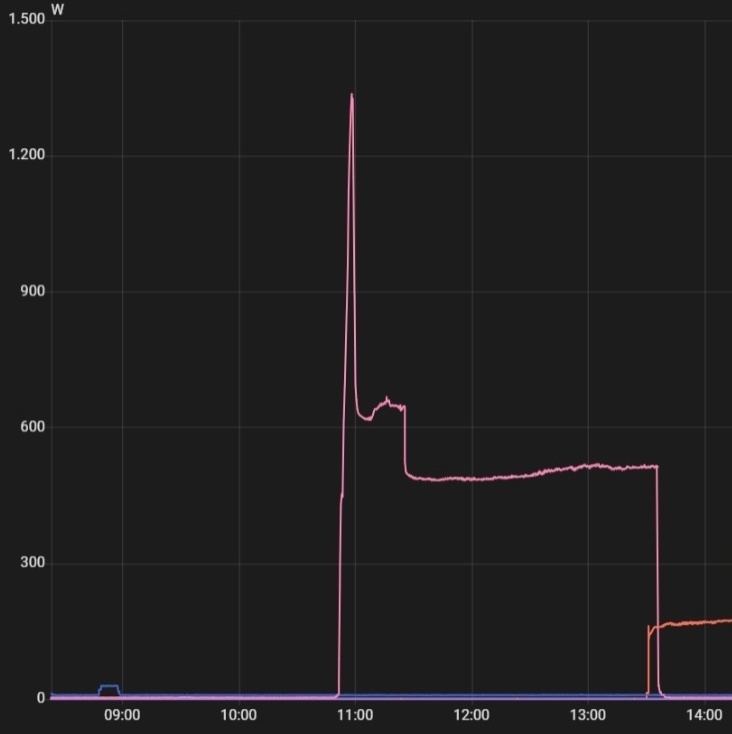

Van de voorbije 2 dagen het compressorvermogen. Met de vele zonnewinsten werd het goed warm in huis. Je zou bijna kunnen zeggen dat hoe meer de warmtepomp draait, hoe kouder het wordt in huis ;-).
De WP (3f,7kw) moduleert mooi en doet ieder uur een ORC naar 1.200W. Het werd zelfs zo warm dat zelfs de omlooppomp stopte (wp staat op het zuiden).
Afbeeldingslocatie: https://tweakers.net/i/NQwKOVxvEYJM_vqqmFADPqb4Nek=/x800/filters:strip_icc():strip_exif()/f/image/W9fYNmwgHEcbkt7pPlAu8qt2.jpg?f=fotoalbum_large
Ps; dat is de temperatuur in de woonkamer; in de andere delen van wonig zonder zonnewinsten is de temperatuur gewoon constant. Op het einde
zit een langere run van 900W in; dat ben ik die per ongeluk de wp uit ai modus haalde en op verwarmen zette (geen idee wat die modus juist doet).
Ps; ik heb een caloriemeter vóór de vv; ik kan daar het vermogen zien; verrassend voorlopig hoe de cop hoger is bij regen; ik zie cop 7 bij regen, cop 6 bij zelfde temperatuur droog. Ik kijk dat de volgende dagen nog eens na.

walter_321 schreef op dinsdag 11 november 2025 @ 00:06:
Ik zie bij jou toch ook wel een opstartpiek, al lijkt de hoogte niet consequent. Waarmee meet je het vermogen, mss heeft het daar mee te maken?

SalexSun schreef op dinsdag 11 november 2025 @ 10:39:
Energie/vermogen wordt gemeten met een homewizard drie-fase energiemeter.
Er is een piek tussen 600 en 900 watt.

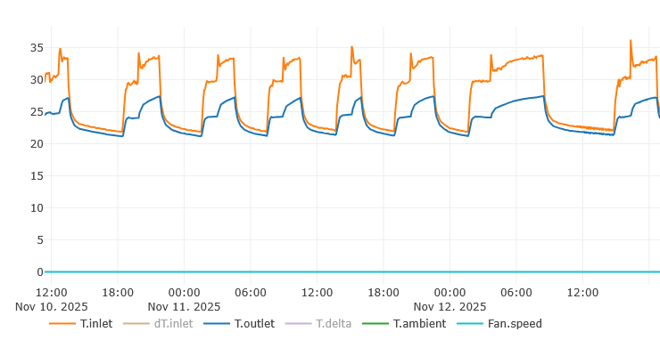

Verschillen tussen uitvoer (boven) en invoer (onder).
De warmtepomp maakt bij invoer, een hogere aanvoer temperatuur en daarom is het verbruik hoger (ongeveer 200 Wh). Vandaag wilde ik ook nog op invoer doorgaan, maar helaas sloeg de warmtepomp af, morgen nogmaals proberen. Nu even het huis warm krijgen.

Het was een eis van de leverancier LG, ik heb nu 10 jaar garantie op de warmtepomp en de installatie.
Het inregelen van de pompen is moeilijk, je hebt altijd wel wat menging van het aanvoer en retour water.

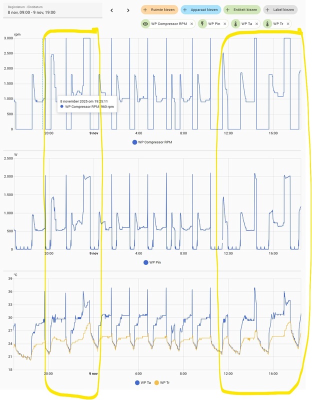

walter_321 schreef op zondag 9 november 2025 @ 10:37:
Vraagje voor diegene die op water sturen en op de uitgaande temperatuur van de warmtepomp.
Kunnen jullie uitleggen waarom je op de uitgaande temperatuur stuurt? Ik ben verbaasd dat er verschillende dat hier doen. Of is dat steeds in combinatie met radiatoren?
Ik heb vloerverwarming (3 groepen) en radiatoren (5 kleine T22).
Zie het verschil
PeteSplit in "LG Therma (Monoblock) warmtepompen topic - Deel 1"
De warmtepomp verbruikt meer, de opstart duurt langer en het vermogen wordt hoger, voor een hogere aanvoer temperatuur.
walter_321 schreef op zondag 9 november 2025 @ 21:42:
Lijkt me een voorbeeld waarom sturen op uitvoer van de wp onzinnig is. De wp schiet bij opstart ver over het doel. Heb je een vast debiet van de waterpomp?
Ik heb een vast debiet en in het afgiftesysteem een ongeveer gelijk debiet (flow van 14 L/min)
Het uitschieten is bij invoer hoger, dan bij uitvoer, bij mijn (fuzzy) warmtepomp. :+

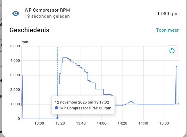

LG therma V R290 en silent mode; voorlopig geen goede combinatie.
WP pruttelt met iets meer dan 300W door de dag; om het uur een ORC...
Iets na 21u30 silent mode aangezet. Iets na 10 gaat ze plotseling aan 900W draaien. Wel goed dat ze het debiet in verhouding verhoogde. Na een kwartier ongeveer de silent mode uitgezet; dan moduleert ze terug naar 300W om iets laten uit te gaan...
Voorlopig de silent mode nog even laten voor wat die is....

De stille mode van mijn warmtepomp (5 kW - R32) maximaliseert de compressor tot 45 Hz.
De orc's zorgen soms voor een flat-line (op 10 Hz en 300 W), maar zonder orc's lukt het niet. :-(

PeteSplit schreef op dinsdag 11 november 2025 @ 23:20:
zAY=/fit-in/4920x3264/filters:max_bytes(3145728):no_upscale():strip_icc():strip_exif()/f/image/M5nqnjSmk1yctFMhFCGwx04D.jpg?f=user_large",,"1"][Afbeelding][/url]

walter_321 schreef op dinsdag 11 november 2025 @ 22:45:

teunos93 schreef op woensdag 12 november 2025 @ 08:55:
Aha, dit heb ik ook maar ik had nog niet de link gelegd naar wat hier nu echt gebeurd maar dat is nu duidelijk. Dit is OOK een ORC, maar er gaat iets mis in het terug toeren van de compressor. Volgens mij is dit een firmware bug.
of het een ORC is weet ik niet, maar in de stille modus is het gedrag toch anders; het toestel zegt ook niet dat het in ORC modus gaat (of toch?).
Het gedrag is echt anders. In de ORCs zie ik de WP 'ineens' naar 1.200W gaan voor niet langer dan 2 minuten. In die still modus gaat die naar 900W en,lijkt gewoon te gaan sturen naar een delta t 5K... en dan nog eens een ORC (misschien op het moment dat ik het toestel uit stille modus haalde). En om 5K te sturen levert die te veel vermogen en gaat die ver bij zijn set punt en uiteindelijk uit.
Zonder still modus start de WP op, gaat redelijk snel naar zijn doeltemperatuur - jammer dat je niet kan instellen hoe snel- en gaat dan mooi moduleren rond zijn set put met een voldoende kleine delta T. Ik zou beweren dat dat de perfectie benadert -buiten dan dat je niet kan instellen hoe snel de WP naar het set punt gaat.

  • teunos93
  • Laatst online: 30-08 09:46
teunos93
HM123HF.UB60
Afgelopen weekend heb ik na jouw vraag waarom je toch zou regelen op uitgaand als toevallig bij jou regelen op retour zo geweldig werkt, zelf ook nog even mijn herinneringen ververst aan de tijd dat ik dit probeerde toen de WP net stond. Van die oude probeersels heb ik geen hoge resolutie data meer omdat HA die na een maand weg gooit.
In geel gearceerd de tijd dat ik regelde op retourwater, met dus precies het gedrag dat jij ook ziet nu, waarschijnlijk doordat de ORC icm stille modus niet slechts kortstondig is. Afbeeldingslocatie: https://tweakers.net/i/_f0NfKC7TcZFVefVOSz_ukiwfdk=/x800/filters:strip_icc():strip_exif()/f/image/vlkywpfDo74VLAtaj0r9k8uS.jpg?f=fotoalbum_large
En dat is volgens mij ook wel ondanks dat jij zegt dat het niet is, het begin van een ORC. De piek komt bij mij namelijk exact 1 uur nadat de compressor voor het eerst onder de 1500 toeren duikt, dat zal bij jou ook zo zijn.

  • walter_321
  • Registratie: Februari 2025
  • Laatst online: 03:17
teunos93 schreef op woensdag 12 november 2025 @ 10:58:
In geel gearceerd de tijd dat ik regelde op retourwater, met dus precies het gedrag dat jij ook ziet nu, waarschijnlijk doordat de ORC icm stille modus niet slechts kortstondig is. [Afbeelding]
Voor de zekerheid: de ORCs bedoel je ook de zeer korte pieks, bij jou rond 2.000W
Wat ik zie is anders dan bij mij:
- mijn detla T zit rond 3K, bij jou steeds toch 5K (staat de waterpomp op 'optimaal'?)
- mijn WP draait zeer vele uren: runs van 10-8uur en dan 3-6 uur uit. Bij jouw zie ik gaat ze regelmatig uit...telkens bij een ORC. En alles hier is bij relatief hoge buitentemperaturen. Ik zou die benoemen als 'minder dan 1/3 van het nodige vermogen om het huis te verwarmen).
- ik interpreteer het gedrag bij jouw WP uitgaande op de grafiek als:
- de WP start
- ze stuurt naar de doeltemperatuur met een bepaald vermogen
- nadien moduleert ze terug naar een 500W en blijft daar om de doeltemperatuur te houden.
- dan komt een ORC (de korte pieken naar 2.000W, mooi iedere keer na 1 uur draaien)
- de uitgaande temperatuur springt omhoog, Tr beweeg weinig en de WP stopt...
Ben je hier zeker dat de WP op retour stuurde: het lijkt 100% op uitgaande te sturen want Tr beweegt zeer weinig bij de korte ORCs. Hoe staat/stond de hysteresis hier? bij mij momenteel -1/+1.

  • PeteSplit
  • Registratie: Oktober 2023
  • Laatst online: 21:18
PeteSplit
ik weet het niet
walter_321 schreef op woensdag 12 november 2025 @ 11:18:
Dat LG de controller niet aanpast is 1; dat ze geen documentatie hebben die correct duidt wat te verwachten van hoe de sturing werkt is iets anders.... Er kunnen redenen zijn dat ze het laten werken zoals het werkt, het is vooral jammer dat ze dat niet duiden.
Ik heb eigenlijk het idee, dat een eigen regeling op de warmtepomp regeling, rare uitkomsten geeft.
Ik houd de temperatuur gelijk en laat de warmtepomp regelen op de buitentemperatuur, hier kijkt de warmtepomp het meeste naar.
De temperatuur heb ik gebaseerd op de start, wat daar de maximale aanvoer temperatuur wordt. Met de maximale hysterese (plus een onnauwkeurigheid), blijft mijn warmtepomp dan aan (ook bij orc's).
Als de buitentemperatuur stijgt daalt het vermogen en het toerental van de warmtepomp. Op de onderstaande grafiek is dat maar een beetje te zien, omdat de buitentemperatuur niet zo veel stijgt.

walter_321 schreef op woensdag 12 november 2025 @ 11:25:
- de WP start
In de geel gearceerde delen stuur ik op retour, te zien aan dat de opstartpieken hoger zijn (zoals PeteSplit ook bevestigd) en de WP die pas uitgaat op hysterese van de retour nadat de ORC (de piek na 1 uur) niet kortstondig is maar door blijft gaan.
Buiten de geel gearceerde delen (dus 9 november tussen ~23:00 en de volgende dag 10:00) stuurt hij weer op uitgaand omdat ik met het gedrag dat ik zag niet de nacht in wilde. Dat kun je weer zien doordat direct na de ORC de uitgaande omhoog schiet en de terwijl de retour niet oploopt maar de WP wel direct uit gaat.
Ik heb hier dus echter altijd stille modus aan gehad tijdens de testen op retour, wat overeenkomt met het gedrag dat jij ziet op sturen op retour met stille modus. Ik zal vanavond nog eens een poging doen met sturen op retour maar dan met stille modus uit. Als mijn hypothese klopt, verwacht ik dus dat ik de (als het goed is korte) ORC dan ook overleef.
Mijn hysterese staat op -4.5, +3.5. Als ik zou sturen op retour en de ORCs zou overleven, dan zou ik die ook vele malen strakker kunnen zetten omdat je eigenlijk alleen de stooklijn nodig hebt.
Maar, zoals eerder gezegd, zeker bij hoge buitentemperaturen, verbruikt de fan een aanzienlijk hoger vermogen (130W meer) als die op max gas draait terwijl dat eigenlijk niet nodig is, wat weer een negatieve impact is op COP.
Dus ook al werkt het experiment vanavond, denk ik niet dat ik dan overga op sturen op retour.
En ik regel inderdaad op optimaal debiet, dat werkt prima, ik zou ook liever op fixed dT sturen maar die gaat niet lager dan 5k en een fixed flow lijkt me om meerdere ook eerder genoemde redenen niet geweldig.

teunos93 schreef op woensdag 12 november 2025 @ 13:00:
In de geel gearceerde delen stuur ik op retour, te zien aan dat de opstartpieken hoger zijn ..
Zeer duidelijk!
Het is voor mij verrassend met de ingestelde hysteresis dat die ORC zorgt dat de wp uitgaat. Volgens mij haalt die de hysteresis waarde toch niet op de retour? Dat zou 3,5k hoger moeten zijn dan de waarde voor de ORC. Dat is toch niet het geval? Of miszie ik me zo hard op de grafiek?
Ondertussen besef ik; ik moet ergens een logboek gaan bij houden met de wijzigingen ;-).
Zeker als je stuurt op uitgaande; als de wp zijn debiet mee zou verhogen met de ORC zou de piek niet zo hoog zijn....
Bij de R290 hoe kun je de hysterese instellen ?
Bij R32 kun je van -4 tot +4 instellen (in stapjes van 0,5 graden) bij verwarmen.
Bij andere (oudere) toestellen kun je alleen vier verschillende typen instellen met vaste waarden.
Ik heb de hysterese staan op -2/+4 (en de pomp instelling op een uur)
Als je bij een R32 voor optimaal kiest, dan gaat de warmtepomp helemaal terug naar 8 L/min (wat vaak veel te laag is voor je afgiftesysteem).
Ik heb de warmtepomp op vast debiet, omdat ik ook een buffervat heb, de extra pomp na het buffervat staat op hetzelfde debiet. Op dit moment op 14 L/min.
(De capaciteit staat ongeveer gelijk met 45% als het vaste debiet)

Ja, dat is het missende puzzelstukje, silent mode UIT en regelen op retour en ik overleef ook de ORC.
Afbeeldingslocatie: https://tweakers.net/i/87x4RzAc4wEnZtpMLfmV4wN9pi8=/fit-in/4920x3264/filters:max_bytes(3145728):no_upscale():strip_icc():strip_exif()/f/image/dIZx7lxTpcXpSgCWsPaqRFyB.jpg?f=user_large
@walter_321 , probeer dit dus vooral nog eens vannacht, silent mode is de dader van je niet terug toerende compressor.

Ik ga hem gelijk nog een uur laten draaien op silent mode, dan zul je zo zien dat hij niet meer terug toert na de ORC.

Jup, dikke bug.Afbeeldingslocatie: https://tweakers.net/i/ZKaTm30UM5futJxqJxiiMgMrSFQ=/x800/filters:strip_exif()/f/image/F4bapTTGH5eFkBFKe1GryPf7.png?f=fotoalbum_large

  • teunos93
teunos93
HM123HF.UB60
walter_321 schreef op woensdag 12 november 2025 @ 17:24:
Voor diegene met wat inzicht in de wp bij deze bug...
- is het stijgen in silent mode exact na 1 uur? - En stuurt hij dan direct ook het debiet omhoog?
Ja, dat is echt exact een uur, na de vorige orc (of nadat de compressor een uur onder de 1500 toeren bleef, zoals eerder gevonden)
En ja, debiet gaat vrij snel omhoog, en schiet ook hier weer over mijn ingestelde maximum pomp capaciteit heen omdat de dT nog steeds veel te groot is. Op welk mechanisme de WP uiteindelijk uit gaat nadat hij is terug getoerd na de orc die inderdaad wel nog lijkt te gebeuren, is me nog niet helemaal duidelijk.
Afbeeldingslocatie: https://tweakers.net/i/dnC7jZ8CcoeoSWFp_Vms78VDFH4=/x800/filters:strip_icc():strip_exif()/f/image/xTAdmXXvqQCfuL9vSuFPe1Rx.jpg?f=fotoalbum_large

Nee, zeker niet.
De bug is; bij sturen op retourtemperatuur limiteert silent mode het maximale compressor toerental op 50Hz waardoor de orc vast blijft hangen omdat die 60Hz probeert te maken maar dat niet mag.
Handmatig silent mode uitzetten laat direct het compressor toerental weer stijgen naar 60Hz waarna die weer aftoert.

Afbeeldingslocatie: https://tweakers.net/i/OojrMA5kDisHoeQY73B4TlLX3Lk=/fit-in/4000x4000/filters:no_upscale():strip_exif()/f/image/bhKTQH9PcIGa3GR6hlBOHhaI.png?f=user_large
Volgens mij bespreken jullie precies waar ik tegen aan loop.
Ben op invoer/retour gaan sturen met hysterese -2/+4 om te voorkomen dat een ORC de boel plat gooit.
Echter zie ik consequent dat na opstarten:
-eerst 1 uur mooi volgens stooklijn.
-na 1 uur ORC
-Na ORC blijft ie op hoger vermogen hangen. Temperatuur loopt langzaam op, altijd stijgende lijn in meer of minder mate.
-Nadat hysterese +4 geraakt wordt stopt systeem weer.
-Bij dalende temperaturen (avond > nacht) kan dit nog steeds mooie lange runs opleveren.
-16kW R290
-180mm vloerverwarming + 7 radiatoren
-zonder buffer
-Silent mode aan
-AI mode
-Regelen op invoer/retour temp.
-Pompwerking optimaal
Was het even aan het aankijken, ook omdat het nogal warm is afgelopen dagen.
Ook benieuwd hoe dit bij kouder weer zich ontwikkelt.
Jup, dat lijkt hetzelfde. Probeer dit eens zonder silent mode.

Ook erg interessant, met dip switch 2 aan gaat de wp direct naar maximale flow tijdens de orc!
Afbeeldingslocatie: https://tweakers.net/i/E7Ya60PxDMv_eYuDB4mEypd_Y80=/x800/filters:strip_icc():strip_exif()/f/image/avBYNfGOsw3wX1EljjXHKmQQ.jpg?f=fotoalbum_large
Oja, ik ben hier ook toch even aan het experimenteren met fixed flow voor lagere dT, vandaar de vlakke lijn van de pomp flow rate.
