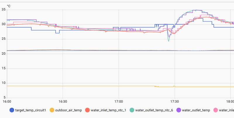

Gisteren modbus naar wifi aangesloten: deze https://www.waveshare.com/rs485-to-wifi-eth.htm
De voedingsmodule en wifimodule in de control box geplaatst. Tot mijn verbazing komt de wifi toch nog voldoende sterk door de metalen doos (en uit de kelder met dikke beton vloer...). Eventueel verhuis ik het nog naar het elektriciteitskastje naast de control box.
Ik krijg wat waardes te zien...
Alleen de target temp circuit 1 komt niet goed door (holding register Address 2); deze geeft constant 20 als waarde. Iemand een idee waarom dat is?
:? ik weet het zelf niet,wel gevraagd met AI wat de oorzaak kan zijn dat is een heel verhaal geworden
wil je het zien? .....ik zelf word er niet wijs uit!

PeteSplit schreef op donderdag 13 november 2025 @ 13:06:
Wat zou de doeltemperatuur moeten zijn volgens stooklijn ?
adres 3 is nu '0'.
De voorbije uren zou de doeltemperatuur ergens tussen 22 en 24 uur moeten gelegen hebben (18°C buiten is 22 graden doeltemp, 12°C is 23,8°C doel
Walter

kazemo schreef op donderdag 13 november 2025 @ 16:06:
Er word gemeten met de sensors op de wp zelf in/uit als de compressor uit staat is dat nagenoeg gelijk dus 20gr is dan aannemelijk(af en toe loopt de circulatiepomp dan word het anders komt warm water uit de vloer terug)
'lg_target_temp_circuit1" is de doeltemperatuur en is een 'berekende' waarde op basis van stooklijn en buitentemperatuur: niet iets 'gemeten'. Deze waarde is al van gisterenavond 22u vast op de 20 graden. Lopende compressor of pomp zouden geen impact mogen hebben. De buitentemperatuur wordt correct weergegeven.
  • teunos93
  • Laatst online: 07:56
teunos93
HM123HF.UB60
Uhhhh de target temp circuit 1 is in heating mode, de target temp op stooklijn bestaat helemaal niet…. Als je die wilt moet je zelf een template sensor aanmaken met een berekening op basis van de ingestelde waarden.
  • Savagegek
  • Laatst online: 20-10 17:40
Volgens mij is holding address 2 gewoon de thermostaat temperatuur setting. Dus zolang je thermostaat of rmc op 20 staat lijkt me dat goed toch.
Zover ik weet is er geen slimme of berekende lucht temperatuur setting?
[/] Wat @teunos93 zegt :)
Misschien dat holding_register 2 en input_register 2 door elkaar worden gehaald. De input address 2 is namelijk de watertemp die wel bepaald zal worden of de wp aanslaat en icm stooklijn al dan niet op aanvoer of invoer temp geregeld.
[ Voor 38% gewijzigd door Savagegek op 13-11-2025 16:58 ]

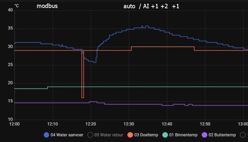

teunos93 schreef op donderdag 13 november 2025 @ 16:44:
dit zegt de handleiding (ik neem de Engelse omdat ik gok dat die het minste met vertaalproblemen vecht):
40003Target temp (Heating/Cooling)
Circuit 1
Het verwijst naar een doel voor verwarmen: mijn simplistische idee is dat het de doeltemperatuur is van de regelaar...
Moest het dat niet zijn: dan is dat wel echt een stomme warmtepomp... Mijn 20 jaar oude warmtepomp kan dat zelfs (en dan begrijp je tenminste wat de WP aan het doen is...).
edit: het zou idd beter zijn als LG zegt welke temperatuur dat is: is de 'luchttemperatuur' of de 'watertemperatuur' waarnaar de wp werkt. En als het idd de luchttemperatuur is en ik stuur water, zou deze waarde logischer wijze 'leeg' moeten zijn want er is geen doeltemperatuur.
[ Voor 13% gewijzigd door walter_321 op 13-11-2025 17:10 ]
40002Control method (Circuit 1/2)0 : Water outlet temp. control
1 : Water inlet temp. control
2 : Room air control
40003 Target temp (Heating/Cooling)
Circuit 1
Nu was ik misschien ook getriggerd omdat het register ervoor zegt waarom de wp stuurt (water inlet of outlet of luchttemp; bij mij is het inlet (1)). Ik zou dan verwachten dat het volgende register de waarde geeft waarnaar je aan het sturen bent ipv zomaar eentje... (lucht in dit geval).
Misschien zijn mijn verwachtingen te hoog ;-).

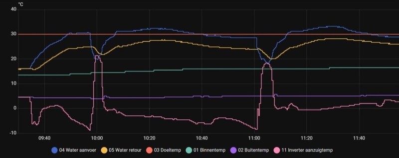

  • PeteSplit

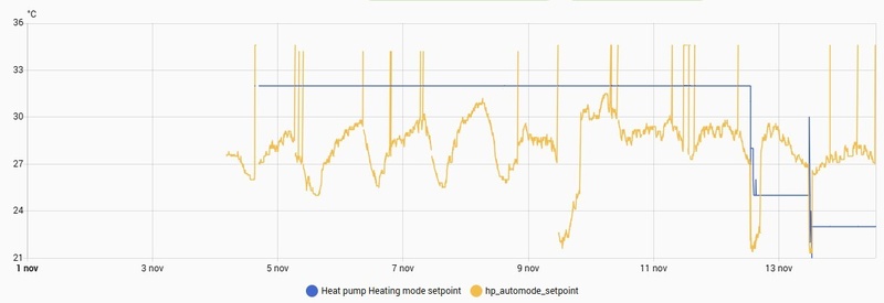

  • walter_321
  • Registratie: Februari 2025
  • Laatst online: 01:18
PeteSplit schreef op donderdag 13 november 2025 @ 17:38:
Ik weet niets van een Waveshare, ik weet alleen dat je bij een ESP en bij een Waveshare wel iets moet instellen voordat je de modbus kunt uitlezen. Heb je op andere adressen wel goede waarden ?
Hier een handleiding voor het instellen van een waveshare
Jojan265 in "LG Therma (Monoblock) warmtepompen topic - Deel 1"
met config yaml wijzigingen
JansenSE in "LG Therma (Monoblock) warmtepompen topic - Deel 1"
De hele home assistant integratie werkt ok; ik kan echt alles uitlezen...
Alleen die 'target temperatuur' geeft een waarde die ik niet versta.
Ik begin me er bij neer te leggen dat de wp niet terug geeft naar welke waarde ze streeft, tenminste niet als je op water en AI stuurt....
  • teunos93
teunos93
HM123HF.UB60
Even ervanuit gaande dat je ook die mooie duitse yaml file als basis hebt gebruikt, dit bespaard je wat werk.
24
25
26
27
28
29
30
31
32
33
34
35
36
37
38
39
40
41
42
43
44
45
46
47
48
49
50
51
52
53
54
55
56
57
58
59
60
61
62
63
64
65
66
67
68
69
70
71
72
73
74
75
76
77
78
template:
  - sensor:
      - name: "hp_automode_setpoint_inlet" # "HP auto mode setpoint on INLET"
        unique_id: "hp_automode_setpoint_inlet"
        unit_of_measurement: "°C"
        state: >
          {% set t_lucht_min = -10 %}
          {% set t_lucht_max = 16 %}
          {% set t_water_min = 35 %}
          {% set t_water_max = 21 %}
          {% set buitentemp = states('sensor.hp_outside_temp') | float(default=0) %}
          {% set helling = (t_water_max - t_water_min) / (t_lucht_max - t_lucht_min) %}
          {% set offset = t_water_min - (helling * t_lucht_min) %}
          {% set t_water = (helling * buitentemp + offset) %}
          {% if t_water < t_water_max %}
            {% set t_water = t_water_max %}
          {% elif t_water > t_water_min %}
            {% set t_water = t_water_min %}
          {% endif %}
          {{ t_water | round(1) }}
      - name: "hp_automode_setpoint_outlet" # "HP auto mode setpoint on OUTLET"
        unique_id: "hp_automode_setpoint_outlet"
        state: >
          {% set t_water_min = 40 %}
          {% set t_water_max = 26 %}
          {% endif %}
      - name: "hp_automode_setpoint"
        unique_id: "hp_automode_setpoint"
        state: >
          {% set control_method = states('sensor.hp_control_method') | int(default=0) %}
          {% if control_method == 0 %}
            {{ states('sensor.hp_automode_setpoint_outlet') | float(default=0) | round(1) }}
          {% else %}
            {{ states('sensor.hp_automode_setpoint_inlet') | float(default=0) | round(1) }}
          {% endif %}
      - name: "hp_setpoint_temp" # "HP Setpoint Temp (for Auto&Heating)"
        unique_id: "hp_setpoint_temp"
        state: >
          {% set mode = states('sensor.hp_operation_mode') | int(default=0) %}
          {% set automode_temp = states('sensor.hp_automode_setpoint') | float(default=0) %}
          {% set shift_value = states('sensor.hp_shift_value_in_auto_mode_circuit1') | float(default=0) %}
          {% if mode == 3 %}
            {{ (automode_temp + shift_value) | round(1) }}
          {% elif mode == 4 %}
            {{ states('sensor.hp_target_temp_circuit1') | float(default=0) | round(1) }}
          {% else %}
            unknown
          {% endif %}
      - name: "hp_temp_difference_to_setpoint"
        unique_id: "hp_temp_difference_to_setpoint"
        state: >
            {% set actual_temp = states('sensor.hp_outlet_temp') | float(0) %}
          {% else %}
            {% set actual_temp = states('sensor.hp_inlet_temp') | float(0) %}
          {% endif %}
          {% set setpoint = states('sensor.hp_setpoint_temp') | float(0) %}
          {{ (actual_temp - setpoint) | round(1) }}
Zover ik kan zien (op basis van uitschakelmomenten op hysterese) regelt de WP precies op deze setpoints.
Wel zelf even je stooklijn temps aanpassen.
Nu graag jezelf erbij neerleggen :)
[ Voor 14% gewijzigd door teunos93 op 13-11-2025 19:59 ]

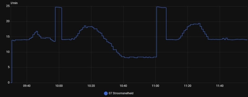

Hier de 7kw r290; die lijkt niet onder 11l/min (10,5 exact) te willen gaan.
Iemand bij wie zijn LG therma de omlooppomp wel lager wil gaan?
Waarom zou je nog lager willen? Ik wou dat die van mij 10.5 L als ondergrens zou hebben. Dan had ik geen last bij optimale debiet voor te lage flow.

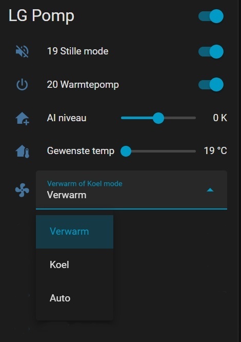

ik weet het niet
walter_321 schreef op donderdag 13 november 2025 @ 19:12:
Ik heb Home Assistant en regel de warmtepomp op Warmte. Modbus is slave en de RMC is master.
Ik heb de temperatuur ingesteld op 29 graden en de doel temperatuur is dan 29 graden.
Ik heb de RMC nu op Auto / AI gezet, mijn stooklijn bij 14 graden buiten geeft 28 graden en heb daarom de AI op +1. De doel temp is dan 29 graden.
Als ik nu via de modbus de temperatuur aanpas naar 30 graden gebeurt er niets, doel temp blijft 29.
Als ik nu op de RMC de AI op plus +2 zet, dan wordt de doel temp 30.
Mijn conclusie is dan, dat op Auto AI de doel temperatuur uitgelezen via modbus veranderd en de door de stooklijn berekende waarde aangeeft (op hele graden). :+
Het zou dan bij jou ook zo moeten zijn, als de config juist is (en de stooklijn in de RMC staat).
LG (5kW AWHP R32) / ESPhome (ESP32) / GoodWe 4K-DT (5kWp) / Homewizard (1 PiB 2kW) / Home Assistant (NUC) / BMW K13 F8
Het zou dan bij jou ook zo moeten zijn, als de config juist is.
Dit is bij de R290 dus echt niet zo, target temp is ENKEL die in heating mode (mogelijk ook cooling, die gebruik ik niet). Target temp in stooklijn is op geen enkele manier via modbus uit te lezen.
Zie hieronder de target temp (holding register 2/3 afhankelijk van 0/1 based)
Afbeeldingslocatie: https://tweakers.net/i/jLtULE6oqNjcHTHgjAHe96hrCdY=/800x/filters:strip_icc():strip_exif()/f/image/Z41MBnZUdseIpxdgBsaHxt1w.jpg?f=fotoalbum_large.
De wisseling gisteren is doordat ik voor @ZjelcoP wilde checken wat de WP doet met DIP switch 2 aan, dus expliciet in heating mode.
De spikes zijn trouwens HA Yaml reloads.
[ Voor 29% gewijzigd door teunos93 op 14-11-2025 13:16 ]

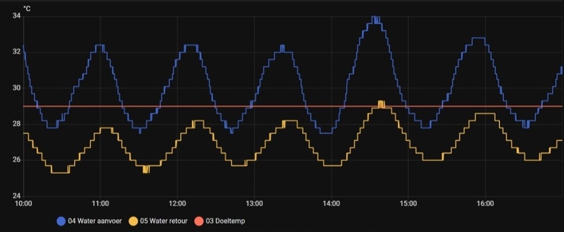

teunos93 schreef op vrijdag 14 november 2025 @ 13:13:
Wel raar, dat zoiets gewijzigd is. Dit lijkt mij toch heel goed, om de doel temp te weten bij AI .
Afbeeldingslocatie: https://tweakers.net/i/XMYxY9vXRU8RmeMD-85IFqFKn_Q=/800x/filters:strip_icc():strip_exif()/f/image/NFA2ta3mOWvuRq0Y1msXmFlh.jpg?f=fotoalbum_large
Helaas gaat de warmtepomp even uit, als ik de RMC van 'Warmte' op 'Auto' zet en langs 'Koelen' kom.

Temperatuur die je instelt bij warmte op de RMC,
of via modbus { number / address 2 / name 'water_temp_target_output' }
Afbeeldingslocatie: https://tweakers.net/i/bdJ3NkNmfkO2xkUAx1oT1EfLCzU=/800x/filters:strip_icc():strip_exif()/f/image/pcngI8vjhHHVQuSbPLD7MTIE.jpg?f=fotoalbum_large
Ik heb gisteren zitten spelen met de 2 temperaturen die ik kan instellen op circuit 1; maar het is me niet duidelijk wat die 2 juist doen...
Weet ik ook niet, ik heb geen zones, geen sww, alleen maar de warmtepomp op verwarmen :+
doel temperatuur { sensor / address 3 / name 'target_temp' }
De 'name' kun je zelf benoemen, komt niet uit de warmtepomp (alleen address is belangrijk voor WP)

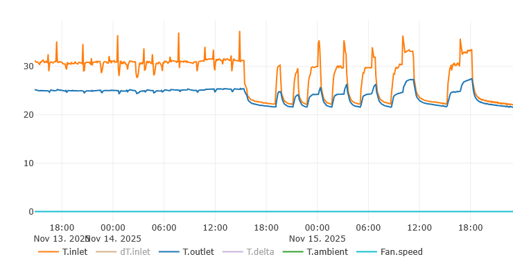

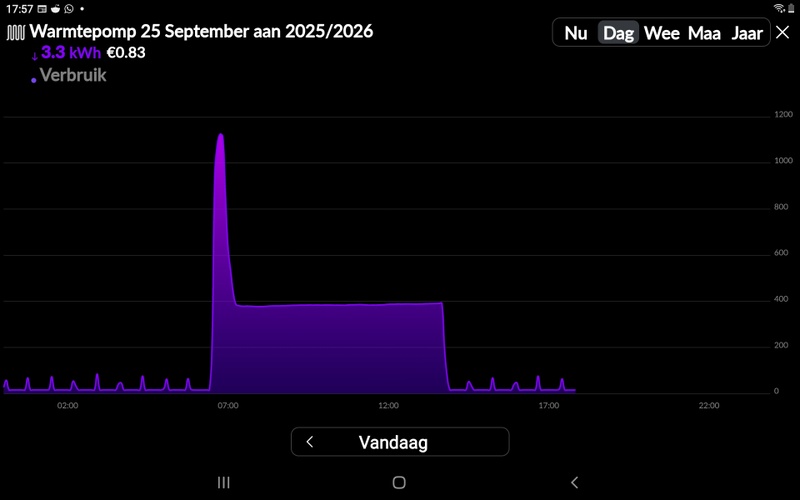

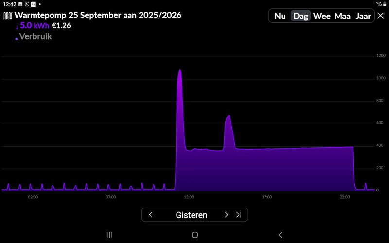

Goedeavond.
Ik navraag gedaan bij MaxiCool BV die de LG monoblok hebben geleverd Over de ORC's omdat hij 24/7 aan staat en 60 uur geen orc's had gehad .
Omdat bij een monoblok weinig olie/gas zit ( dan bij een split gaan ook leidingen naar de binnen dus meer olie/gas ) kan dat was geen probleem de LG regeld dat zelf !
Gaat nu wel 12 uur aan en 12 uit per dag zie foto's Afbeeldingslocatie: https://tweakers.net/i/dFnJaheXxbJtx7mtnJiNhLefhFg=/800x/filters:strip_icc():strip_exif()/f/image/XxEDu6Kl03i1G9fO9DwYK5wJ.jpg?f=fotoalbum_large
Afbeeldingslocatie: https://tweakers.net/i/7HrwWPO4rXFUKoU7qFnj7teq250=/800x/filters:strip_icc():strip_exif()/f/image/9GrrN0UX1aQ2cuRgeDwxBysG.jpg?f=fotoalbum_large
Tempratuur in de kelder 15 graden buiten 9 graden of buiten 16 kelder ook 16.
Staat 24/7 op silent mode AI +1 watergebied 21 liter

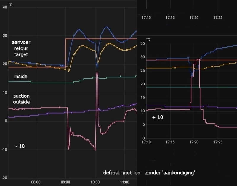

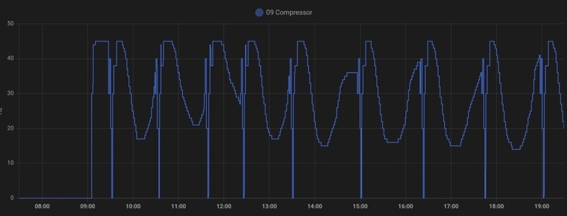

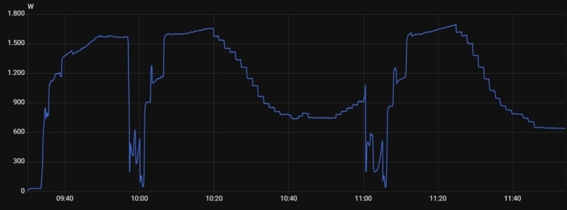

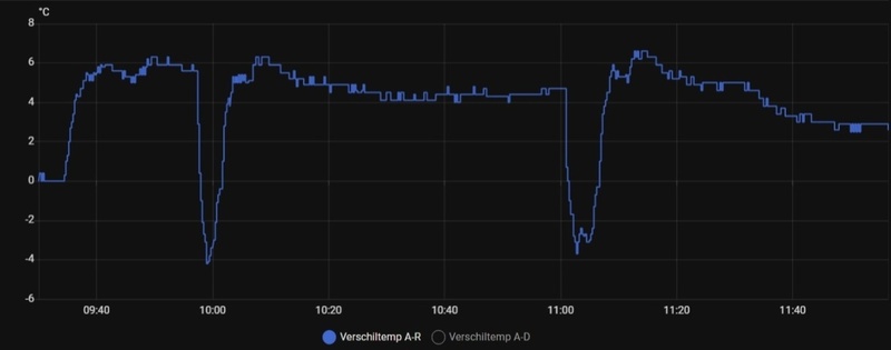

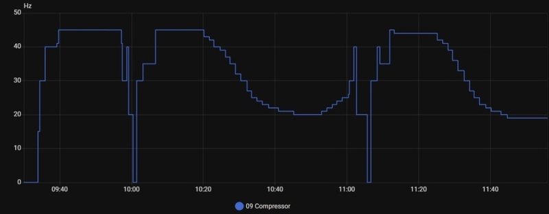

  • teunos93
teunos93
HM123HF.UB60
Jup, doe ik ook. Hier een snip van shift van 2 dagen met meerdere soft starts om de compressor zo snel mogelijk terug te laten toeren, nacht/afwezigheid-verlaging en ORC preventie door de compressor op te toeren.

1 info; de lg warmtepomp zijn waterpomp heeft 30W nodig om een 700l/h door mijn vv te sturen. Mijn oude wp zijn waterpomp het daar 60W voor nodig.

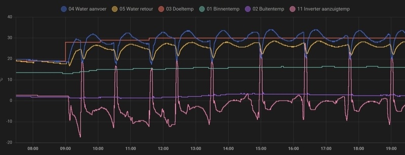

Vraag; bij een defrost; zien jullie de 'suction' temperatuur dan onder nul gaan?
  • PeteSplit
  • Registratie: Oktober 2023
  • Laatst online: 21:22
PeteSplit
ik weet het niet
walter_321 schreef op vrijdag 14 november 2025 @ 22:27:
Mijn WP waterpomp gebruikt 14 W voor 15 L/min (Grundfos)
tweede pomp na buffervat gebruikt 9 W voor 15 L/min = 0,9 m3/h (Wilo)
Bij een defrost gaat de Suction_temp omlaag naar -10 en de Low_press daalt onder de 5 Bar.
Maar niet altijd, een enkele keer heb ik een defrost zonder 'verlaging'... :?
Afbeeldingslocatie: https://tweakers.net/i/yibyn5Bx_c5rZXUHPwB_OkHHCdU=/800x/filters:strip_icc():strip_exif()/f/image/hvYh9OI6go6TyUW70RJa92sI.jpg?f=fotoalbum_large
Afbeelding: defrosts, links van maart en rechts van november 2025
[ Voor 3% gewijzigd door PeteSplit op 15-11-2025 09:15 ]

  • walter_321
Daarnet even gespeeld met de pompcapaciteit. Met als doel de omlooppomp onder de 10l/min te krijgen om te kijken wat het effect is.
De pomp op 'capaciteit' in stellen en capaciteit 40% in te geven ging de pomp naar 8,5/min. Maar dat gaf ch14... dat is verrassend. Ik lees in de handleiding dat error ch14 pas bij 5l/min is...
Walter
  • PeteSplit
PeteSplit
ik weet het niet
walter_321 schreef op vrijdag 14 november 2025 @ 23:33:
Negatieve temperaturen nu al; verrassend. Hier zit section temp een 2 graden onder buiten temperatuur in stationaire toestand. Bij Orc of opstart gaat dat even naar 5a8 graden. Zolang negatief (en dus kans op een defrost verrast me).
De defrost waren als voorbeeld voor je vraag, links is van maart en rechts van vorige week.
Komende week worden temperaturen onder de vijf graden verwacht en dan ga je defrosts krijgen, begint met elke 60 minuten en als het warmer wordt elke 120 minuten. Bij de R32 heb je een hoge start na een defrost, bij de R290 modellen zal dat wel meevallen, hoop ik. ;)
Voorbeeld van 9 januari 2025 ;)
Afbeeldingslocatie: https://tweakers.net/i/-E6INGiTzp_B8MNC-fgypdz57Jg=/800x/filters:strip_icc():strip_exif()/f/image/CD6Hh3hRotsdaoznxiHjLvcw.jpg?f=fotoalbum_large
Afbeeldingslocatie: https://tweakers.net/i/AhMH2SRk1MOLF3gzsU_3UYMCFTg=/800x/filters:strip_icc():strip_exif()/f/image/YwW6ADPwZpzbBJBJEbn4d2TT.jpg?f=fotoalbum_large
[ Voor 35% gewijzigd door PeteSplit op 15-11-2025 09:38 ]
  • PeteSplit
PeteSplit
ik weet het niet
walter_321 schreef op vrijdag 14 november 2025 @ 23:38:
Elk type warmtepomp, 5-7-9-12-14-16 kW heeft een eigen minimale flow nodig. Als de flow te laag wordt krijg je een CH14 melding. Bij optimal flow gaat de WP naar zijn laagste flow. Bij mijn R32 5,5 kW is dat 8 L/min.
Raar dat dat dan weer niet goed in de handleiding staat... 8)7

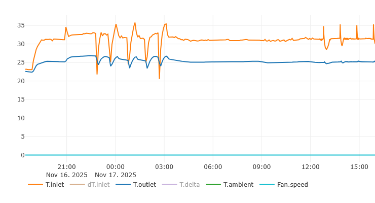

  • ZjelcoP
  • Registratie: Mei 2016
  • Laatst online: 15-10 15:32
teunos93 schreef op donderdag 13 november 2025 @ 12:43:
Ik heb dit zelf even voor je geprobeerd en met dip switch 2 aan blijft zelfs in silent mode de orc piek kort, daarmee verhelp je dus de fw bug!
Hij gaat hier met de orc wel even kort over de hysterese heen vandaar dat die uit gaat.[Afbeelding]
Afbeeldingslocatie: https://tweakers.net/i/bxIj_8rbUqtjLJaceUTzJG7j6lQ=/fit-in/4000x4000/filters:no_upscale():strip_exif()/f/image/6RU5UrK3THwnFjGN9eA3U6SY.png?f=user_large
Helaas lijkt het met Dip2 op buitenunit aan geen verschil te maken bij mij. ;(
Heb de buitenunit geheel uitgeschakeld en van stroom gehaald en toen dip omgezet.
Nou het wat kouder is buiten en systeem beetje tot rust is gekomen ziet het er wel beter uit nu onder silent mode met dip 2 aan.
Afbeeldingslocatie: https://tweakers.net/i/TbFa3EXW1BwEAW00rhBF7fRfHIs=/fit-in/4000x4000/filters:no_upscale():strip_exif()/f/image/Qn0zvYcmBbE2W0c9HM2FMNwe.png?f=user_large
[ Voor 14% gewijzigd door ZjelcoP op 17-11-2025 16:04 ]

Dank je, ik heb het toegevoegd, binnenkort eens testen, of het goed werkt met de stooklijn.
Afbeeldingslocatie: https://tweakers.net/i/JTbawYU_QaTTyQC5Kd5ZtPX_ZK4=/fit-in/4920x3264/filters:max_bytes(3145728):no_upscale():strip_icc():strip_exif()/f/image/gOO52s3w8kGfHw3WugqlOCGg.jpg?f=user_large
[ Voor 9% gewijzigd door PeteSplit op 16-11-2025 18:47 ]

PeteSplit schreef op zondag 16 november 2025 @ 18:31:
Ben benieuwd! Ter inspiratie: In mijn geval gebruik ik als basis een eerder bepaalde passende stooklijn. Met een externe sensor meet ik de measured value en plus of min dan de stooklijn een beetje als de gemeten kamertemperatuur wat te laag (gure wind) of te hoog (zoninstraling) dreigt te te worden. Voor mij (eigenlijk mijn echtgenote) was het belangrijk dat, als HA uitvalt, de WP in ieder geval via de stooklijn zo ongeveer zijn ding blijft doen. Pas nog bleek dat zinvol toen HA de WP niet meer kon vinden nadat ik het Ziggo modem terug heb moeten zetten naar de fabrieksinstellingen. Dan ben je plots alle LAN instellingen en gereserveerde IP adressen kwijt.
[ Voor 14% gewijzigd door gerlag op 16-11-2025 18:45 ]

Ik heb zojuist geprobeerd of het werkt. Ik kan de WP op Auto zetten, maar het plussen en minnen lukt niet. De WP reageert niet, als ik het op plus1 of min1 zet. Dus ik denk dat mijn yaml code niet goed is.
Wordt nog wat zoeken naar de juiste code ;)
edit
Gelukt had er een regel in staan, die er niet in moest en nu kan ik ook plussen en minnen.
Nu testen of het goed gaat met de stooklijn :)
Ik laat HA niet sturen, heb geen automatiseringen gemaakt daarvoor. Ik zet alleen de WP aan (door verhoging van de temperatuur) en laat de WP zijn eigen ding doen.
HA bepaald wel of de WP aan moet, op basis van buitentemperatuur en sinds enkele weken op basis van een weersvoorspelling van Buienradar (integratie). Ook word door HA de externe pomp aangezet.
Als HA uitvalt moet ik de WP en de externe pomp handmatig aanzetten :+
Zo heb ik ook bij uitval van HA een bedienbare WP.
[ Voor 46% gewijzigd door PeteSplit op 16-11-2025 19:26 ]

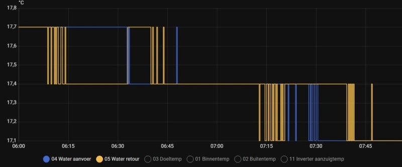

Ik denk toch van niet, als je twee temperaturen, die 2 graden (ik denk 1,5) afwijken, zeg Ta=24,1 graden + 1,5 en Tr=22,7 graden + 1,5 , dan veranderd er niets aan de deltaT (=Ta-Tr) , die blijft 1,4 want de onnauwkeurigheid van 1,5 graad valt tegen elkaar weg. De deltaT kun je niet meten, je meet de Ta en Tr.

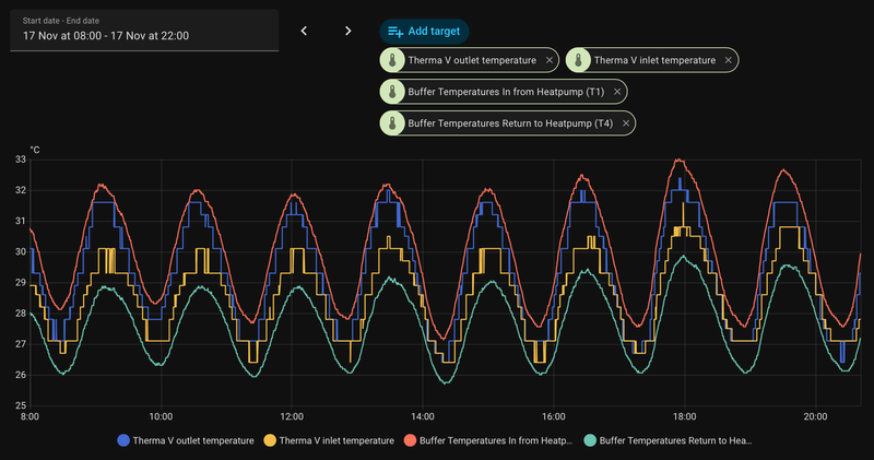

Mijn ervaring met de temperatuurmeting van LG is ook dat ze makkelijk tegen de 1 graden kunnen afwijken. Het lijkt er op dat de temperatuur naar elkaar toe trekt. Op momenten dat de warmtepomp tijdens het oscilleeren op zijn laagste toerental zit heb ik wel eens korte momenten met een negatieve delta T van de warmtepomp terwijl mijn externe meting meer dan 1.5 aan geeft. Negatief lijkt mij vrij sterk bij een vermogen van rond 3kW thermisch en 800W elektrisch. Een deel zal vast door afronding komen en een deel door afwijking. Maar bij lage delta T zou ik de meting van de warmtepomp niet vertrouwen. Bij een hoge delta T zal het vast wel redelijk zijn want dan maakt de afronding en afwijking minder uit.
Hieronder zie je mijn metingen op een moment dat de warmtepomp op laag vermogen draait omdat de binnen temperatuur boven het setpoint ligt.
Afbeeldingslocatie: https://tweakers.net/i/cZC1954ke8gu84bRYgIdUVG_AjQ=/800x/filters:strip_exif()/f/image/2nv3DCLxYtsdsI24AJMcojkZ.png?f=fotoalbum_large
Nu hebben mijn sensoren ook vast wel een afwijking. Die schat ik op max 0.2 graden gebasseerd op verschil meting als het systeem in rust is.
[ Voor 21% gewijzigd door jschel op 17-11-2025 21:09 ]

jschel schreef op maandag 17 november 2025 @ 20:35:
Nu hebben mijn sensoren ook vast wel een afwijking. Die schat ik op max 0.2 graden gebaseerd op verschil meting als het systeem in rust is.

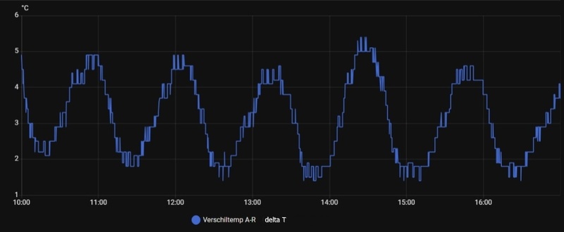

Schommelt jou WP ook, weet je waarom de WP dat doet ?
Ik heb een klein parallel buffervat met 22 mm (DN15) leidingen (en twee vuilfilters) en zit er over na te denken, de leidingen aan te passen naar de aansluitingen van het buffervat en de WP (ik denk dat het 1 inch aansluitingen zijn) en dan ook nog de vuilfilters vervangen.
Maar wil eigenlijk weten, of dit zou helpen, dat de schommelingen dan verdwijnen.
Afbeeldingslocatie: https://tweakers.net/i/fF-HbeerNhKUX-d9ULUqgNg91PI=/800x/filters:strip_icc():strip_exif()/f/image/yZzvyjgtyR7gATIIXEixr0bi.jpg?f=fotoalbum_large
Afbeeldingslocatie: https://tweakers.net/i/jvo3fOlYjc6kXYNtCzke7FFn0zM=/800x/filters:strip_icc():strip_exif()/f/image/1dL7BSOI9DnNuMYQZlYA78Rl.jpg?f=fotoalbum_large
Afbeeldingslocatie: https://tweakers.net/i/mYu4fRZPcxQEyGbvI4uqm_vOvAQ=/800x/filters:strip_icc():strip_exif()/f/image/P2PEpjbkiM7FFOBdiB6tgwdz.jpg?f=fotoalbum_large
[ Voor 7% gewijzigd door PeteSplit op 17-11-2025 21:49 ]

PeteSplit schreef op maandag 17 november 2025 @ 21:44:

  • PeteSplit
PeteSplit
ik weet het niet
Overzicht van vanmorgen met twee defrosts. Eerste met stille mode aan, tweede met stille mode uit. Waterstroom controle vanmorgen eens op optimale stroomsnelheid gezet, daarna weer op vaste stroomsnelheid. Ook verwarmen op Auto / AI, de warmtepomp zette de temperatuur op 30 graden (volgens de stooklijn). En een grafiek met de deltaT (Verschiltemp A-R).

  • openbsd
  • Laatst online: 01-01 14:54
Disclaimer: ik ben geen expert op dit onderwerp, maar ik ben wel geïnteresseerd in de optimale instellingen voor mijn specifieke Tado-systeem, Jaga Strada-radiatoren en de LG Therma V Monobloc S 7 kW-warmtepomp.
Ik ben benieuwd naar tips over wat ik nog kan veranderen of verbeteren.
Afbeeldingslocatie: https://tweakers.net/i/0qYCC4Zvsz13WtzM9n1ntFqVP7U=/x800/filters:strip_exif()/f/image/kiRT6tSEBubkBbLfSE7yPoyL.png?f=fotoalbum_large
