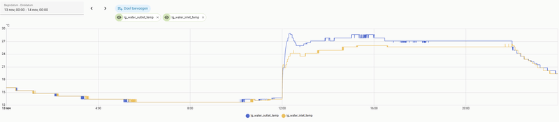

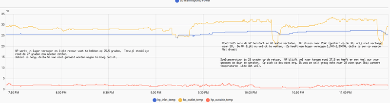

Het gaat allemaal over de delta T: welke delta T heb jij op de kleinste modulering/traagste toerental van de compressor bij vermogen bij welk debiet.
Beetje lange vraag is dit wat je bedoelt?
Afbeeldingslocatie: https://tweakers.net/i/upZRmFIp9vm9Zrd-9HZOiELmvJ4=/x800/filters:strip_exif()/f/image/Ys0oR1ma1t6XUlOLYJ2M5Zmi.png?f=fotoalbum_large
Afbeeldingslocatie: https://tweakers.net/i/RBmdhH_WTra8FYY_dQ4XRb0a9U4=/800x/filters:strip_exif()/f/image/hzdu4s96648p3wBU5NUl8vd5.png?f=fotoalbum_large
Van 7 november toen was ik aan het experimenteren
[ Voor 13% gewijzigd door jschel op 18-11-2025 19:46 ]

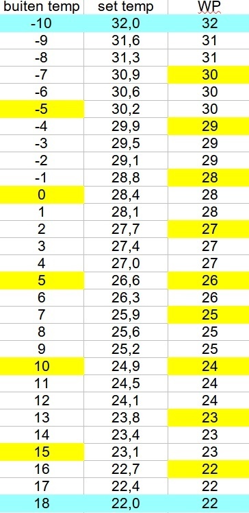

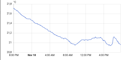

Rikbr schreef op dinsdag 18 november 2025 @ 19:09:
Ik heb inmiddels de stooklijn iets aangepast en de warmtepomp op silent mode gezet. De eerste run hierna was eigenlijk nog identiek aan de vorige, 3 uur lang een constant vermogen van 1,5-1,8 kw per uur en daarna weer afgeslagen. Als de volgende run nog identiek is zal ik de stooklijn nog iets aanpassen.
Hebben jullie ook nog tips over de instelling van de waterpomp ? Optimal flow, of vast debiet met een vaste deltat ?
kijk tussen door na welke temperaturen de wp geeft voor het water; bij gelijke buitentemperatuur zouden die eerst redelijk moeten stijgen gedurende een half uur, nadien langer min of meer stabiel zijn; ondertussen verwacht ik dat het binnen te warm wordt en de wp uiteindelijk uit gaat. Zolang dat dat gebeurt zit je dus te hoog met de stooklijn...
Dit is wat er hier thuis gebeurt met de binnentemperatuur en enkel sturen op de aanvoertemperatuur van de stooklijn.
De temperatuur start wat hoog door een overschot aan warmte door zon gisteren; tegen de ochtend wordt de temp helemaal stabiel en schommelt de temperatuur nog +/-0,1 graden tijdens de bijna zonloze dag.
Er is hier ook nog wat werk: dit is de eerste instelling van de stooklijn van de WP een dikke week draait nu.

jschel schreef op dinsdag 18 november 2025 @ 19:43:
mooie delta T...
dit zie ik: veel te laag...Enkel even bij de ORCs zie ik iets 'normaal'.
... en zo dadelijk meer...
Afbeeldingslocatie: https://tweakers.net/i/wql5SrF-_4LzJqyuvk7o-wyUpHQ=/800x/filters:strip_exif()/f/image/5zmcbklETJIXaAIFBorq2mQD.png?f=fotoalbum_large

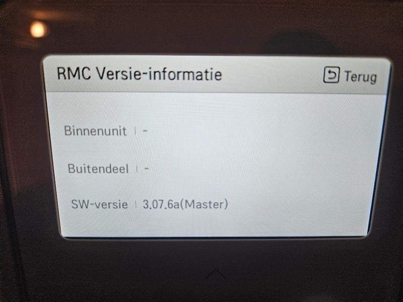

...dus dat debiet dat niet omlaag wil bij mijn 7kW R290.
Ik zie nu dat de buitenunit als een 16kW versie herkent wordt (dat is ze niet; het is een UB40 eenheid en ze werkt met de vermogens van een 7kW versie...)
Wat zien jullie bij modellen volgens de RMC? Zien jullie het correcte vermogen van de buitenunit en de 'versies' van binnen- en buitenunit?

walter_321 schreef op dinsdag 18 november 2025 @ 20:05:
Ja (alleen gedeeltelijk de gegevens op een andere plaats)
Afbeeldingslocatie: https://tweakers.net/i/zVxXcgUh7pmvbr2hIcsl5WAOUpY=/800x/filters:strip_icc():strip_exif()/f/image/5tt27PCYFltMbRAWHuF9pyfw.jpg?f=fotoalbum_large
Afbeeldingslocatie: https://tweakers.net/i/VfFDjLemUmUXKdF3vlN69URVlEc=/800x/filters:strip_icc():strip_exif()/f/image/zpQx0C4s4IyTC8aLSasfXHmx.jpg?f=fotoalbum_large
serienummer gedeeltelijk gewist

walter_321 schreef op dinsdag 18 november 2025 @ 19:57:
Goedemorgen Walter,
Vanochtend heeft de warmtepomp weer een run gemaakt met de nieuwe stooklijn.
Als ik de grafiek doortrek zou die ongeveer bij 4 graden celsius buitentemperatuur nu een uitgaande temperatuur van 27 graden moeten draaien, Toen ik bij de warmtepomp kwam stond deze uitvoer met 33 graden te draaien en de retour op 28 graden. Warmtepomp zelf stond weer constant met 1,6 kw te draaien.

Rikbr schreef op woensdag 19 november 2025 @ 08:29:
Goedemorgen Walter,
Niet dikwijls aanpassen... ik zou het niet meer dan eens per dag doen...

als daar 7KW op staat is hij dat dan ook !
Afbeeldingslocatie: https://tweakers.net/i/qY6q5-uU4tQOafjS5Zd2yjw-h0g=/x800/filters:strip_icc():strip_exif()/f/image/cBoKyGSGTtwMsE10QcMHNBxk.jpg?f=fotoalbum_large
Zeker een 7K ;-).

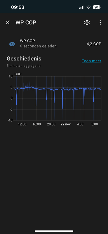

Afbeeldingslocatie: https://tweakers.net/i/-OZErlPk6vdAY21M2fNPs2l3ut0=/800x/filters:strip_exif()/f/image/53e2vsdg2ZkUYYp0E1LWDnlD.png?f=fotoalbum_large
Pardon my dutch

Ik zou silent mode bij koud weer echt uit zetten. Je verdamper vriest veel sneller dicht doordat je minder warmte uit de lucht haalt op lagere fan speed. Daardoor zakt je gas temperatuur flink om dezelfde warmte output te halen.
Zelf zet ik hem uit onder de 4.5C.
  • tebogo
  • Laatst online: 30-08 15:02
tebogo
HM093MR.U44 / WH27S.F5
teunos93 schreef op donderdag 20 november 2025 @ 11:34:
Ik zet silent mode automatisch uit als de Suction temp. 5 minuten onder de 0 graden komt, en pas weer aan als deze 5 minuten boven de 1,5 graden komt. dat werkt naar alle tevredenheid. Tweede winter dat ik dit nu doe.

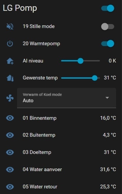

Ja, ik stel de gewenste temperatuur in en daarna zie ik de doeltemperatuur veranderen.
Als nu op Auto-AI de temperatuur veranderd, dan zie ik de gewenste temp en doel temp veranderen.
In HA:
Afbeeldingslocatie: https://tweakers.net/i/kZcGFwN0QQ8zsVfS9GDlFMFso_c=/fit-in/4920x3264/filters:max_bytes(3145728):no_upscale():strip_icc():strip_exif()/f/image/olDOogd6ZMrsJOMX9Bv3XZ6a.jpg?f=user_large
ESPhome Yaml
YAML:
24
25
26
27
28
number:
  - platform: modbus_controller
    unit_of_measurement: "°C"
    device_class: temperature
    icon: mdi:home-thermometer
    min_value: 18
    max_value: 33
    step: 1
    address: 2
    value_type: U_WORD
    multiply: 10
sensor:
    modbus_controller_id: lg
    name: "03 Doeltemp"
    register_type: holding
    address: 2
    state_class: measurement
    value_type: U_WORD
    accuracy_decimals: 0
    skip_updates: 1
    filters:
      - multiply: 0.1
Ik zie nu, dat de warmtepomp niet afrond, maar alleen de getallen voor de komma gebruikt.
Mijn stooklijn en de waarde die de WP gebruikt (of laat zien)
Afbeeldingslocatie: https://tweakers.net/i/azni-D9SFY6_c9mnYmYD_DW-7oY=/x800/filters:strip_icc():strip_exif()/f/image/5sJDKlALhQ3IRSN5B72Z7nF0.jpg?f=fotoalbum_large
Als de temperatuur buiten 6 graden wordt, zal de doel temp naar 30 graden gaan

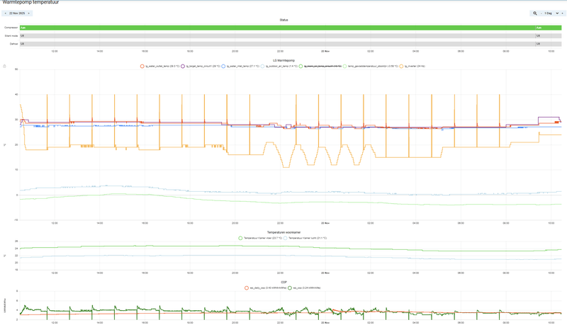

Sinds dat ik de open verdeler heb en de jagas boven heb ik de temperatuur een beetje kunnen verlagen. Nu met die grote warmtewisselaar ook bijna geen defrosts. Vanochtend de eerste 3 gehad om 6 uur met een koude start. Daarna geen meer _/-\o_
Afbeeldingslocatie: https://tweakers.net/i/UjQwSIzjf-0486v9AABS1gsCymw=/800x/filters:strip_exif()/f/image/vzkbArXeQHMzeTJpORE21jFf.png?f=fotoalbum_large
Best onder de indruk nu! Ik start de warmtepomp met silent mode om de opstart piek bij hogere buiten temp te verminderen, maar dat is met dit weer eigenlijk niet meer nodig dus ik denk dat ik het idee van @tebogo nog ga toevoegen, zodat silent mode automatisch weer uit gaat als de warmtewisselaar gaat bevriezen tijdens een start.
Verder heb ik een liggend SWW boiler vat omdat de boven verdieping in het schuin dak zit en dat beter uit kwam. Dan heb je wel wat meer warm-water cycli maar daar heb ik niet zo'n moeite mee.
Momenteel kan hij savonds uit gaan op nacht verlaging, rond 10 uur zet ik het setpoint een graad lager en om half 1 weer een graad lager. Ik regel op ruimte temperatuur met de RMC plus stooklijn. Ik heb mij mij gemerkt dat met silent-mode aan dat hij dan niet goed terug moduleerd. Daar heb je vooral last van als de warmtepomp niet veel moeite hoeft te doen. Dit heeft waarschijnlijk met de DIP-switch 2 op het outside-unit PCB te maken maar dat ga ik dit jaar niet meer proberen. Komend voorjaar zal ik dat eens uitproberen.
Ik had gisteren ook nog even variable flow geprobeerd maar toch maar weer op fixed pump capacity 75% gezet omdat het niet echt uit maakte. Bij een defrost ging hij naar een flow van 38.5l/m dus toch echt wel bijna 40l/m zoals ik al dacht.
[ Voor 20% gewijzigd door jschel op 20-11-2025 19:55 ]

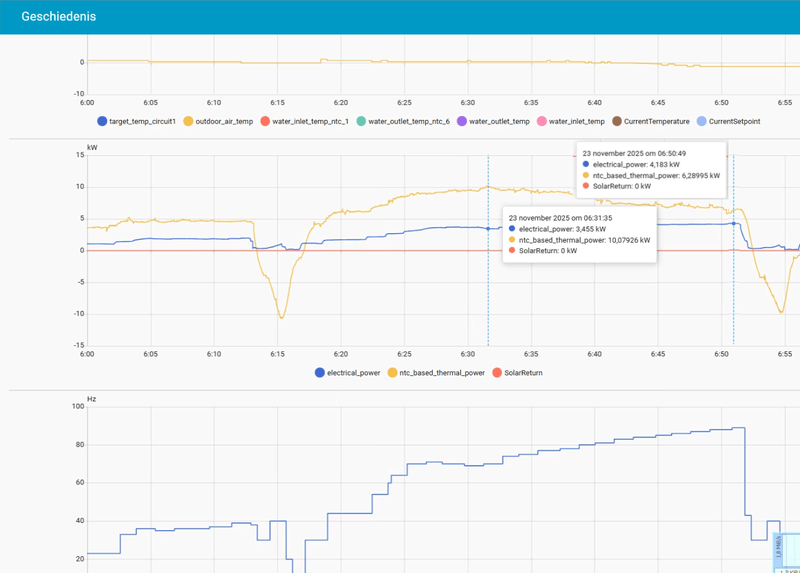

Idd input register 49 lijkt het thermisch vermogen te zijn.

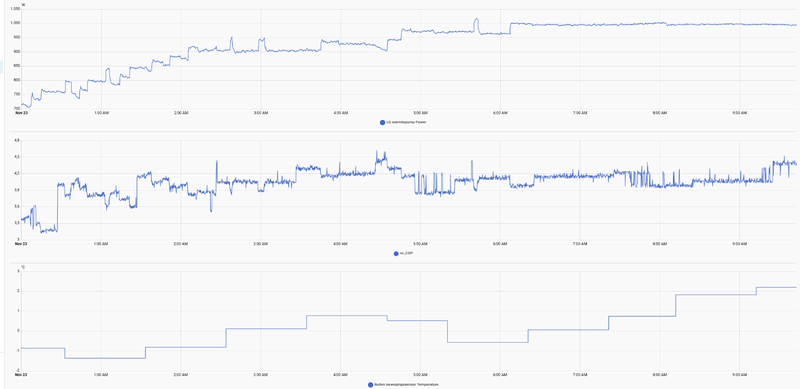

Goedeavond.
Ik heb een monoblok 5 kw (geen split) staat in de kelder.
De kelder is nu nog 10 graden buiten nu 2 graden de hele week is die +/- 7 graden warmer dan buiten.
Ik heb het ook 24/7 20/21 graden in huis.
Afgifte 12.133,4 KW ÷ 2.374.9 KWH is 5.1090 cop's volgens de RMC.

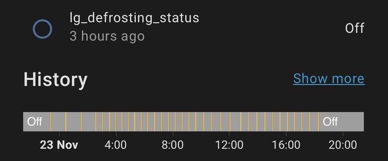

Je kan nu ook zie met de Homewizard of ik defrosts heb gehad door de piekjes of dalen gaan niet verder naar beneden dan 400 watt als ik het goed heb,,, Ik ben als leek al heel ver op weg met veel hulp van de forumleden DUS DANKJEWEL. dan nu wat foto's Afbeeldingslocatie: https://tweakers.net/i/wOyEiXhqGd3GFMK1c7qf-GB77Bo=/800x/filters:strip_icc():strip_exif()/f/image/d097Jrp7lN1hc46vsXHqtrmT.jpg?f=fotoalbum_large

Voor iedereen met een R290 en HA, input register adres 47 is volgens mij het vermogen in Watt van de waterpomp. @walter_321
Adres 49 is het thermisch vermogen, maar dan wel alleen het positieve teken, dus tijdens een defrost is het vermogen 0.
Register 37 lijkt het elektrisch vermogen te zijn, maar niet zo nauwkeurig...
Ik had het voor een paar dagen maar nu na wat knoeien is het plot unavailable...
  • teunos93
  • Laatst online: 30-08 09:46
teunos93
HM123HF.UB60
walter_321 schreef op donderdag 20 november 2025 @ 22:22:
Dat denk ik ook ja, maar die pist toch wel redelijk langs de pot dus dacht laat ik die maar niet noemen.
Waterpomp vermogen op 47 weet ik wel 100% zeker, die klopt ook met wat ik zie als tijdens de pimp on/off periode enkel de pomp loopt.
Verder zie ik nog wat counter data tussen 39 en 51 maar die is niet nuttig.

walter_321 schreef op vrijdag 21 november 2025 @ 21:20:
Dat is stooklijn dus... ik zou graag zien dat de wp bevestigt dat ze idd de stooklijn volgt door de doeltemperatuur te berekenen...
Mijn wp lijkt geen zitten hebben naar wat ik begrijp als de doeltemperatuur te streven....
Mijn 2 stooklijn punten zijn (buiten/watertemperatuur) 18/22 en -10/32
Bij de huidige 2 graden buiten zou ze ergens naar 27,7 moeten gaan; ze hangt rond 25,5°c retour....
Ja, de aanvoer en retour zouden, boven en onder de target temperatuur moeten liggen (hysterese)
Jou stooklijn gevisualiseerd
Afbeeldingslocatie: https://tweakers.net/i/81sOwtJvWIkxOD8me_lGycOVafY=/fit-in/4920x3264/filters:max_bytes(3145728):no_upscale():strip_icc():strip_exif()/f/image/XTNggb3dRAtqqEC9jeDuCxjW.jpg?f=user_large
[ Voor 4% gewijzigd door PeteSplit op 21-11-2025 22:15 ]

  • Laatst online: 29-08 19:08

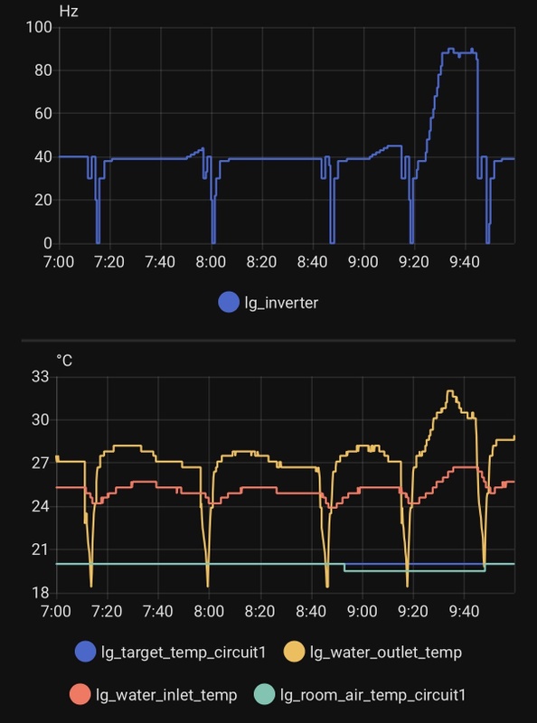

in die lage modus zijn er geen of nauwelijk defrosts. Goed zo ;-). Dan bedoel ik 400a600w elektrisch. Ik zi ook dat geen van de temperaturen van de koelkring negatief wordt weergegeven.
Ik stuur hem nu naar 28 via de 'gewoon verwarmen' niet AI en dat doet hij gewoon correct. En draait ergens tussen 900 en 1.300W. Dan is er om de uur ongeveer een defrost. Nu zie ik wel negatieve temperaturen.
grafiekjes van de laatste 5 uur, rond 9u15 AI modus uitgezet.
In AI modus leverde de WP ongeveer 2,5kW thermisch, nadien met als doel temperatuur 28°C, komende van 25,5°C waarop de wp leek te draaien -wat me eerder een evenwichtstemperatuur is door het vermogen.

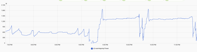

Afbeeldingslocatie: https://tweakers.net/i/wzR1W4pcJfoJ5Thi_22Vgia-aqg=/800x/filters:strip_exif()/f/image/IDXmeQBolhWhz9eJma88AJbL.png?f=fotoalbum_large
Afbeeldingslocatie: https://tweakers.net/i/JC36qIS-IvLOAYBNhHzH-JFui0k=/800x/filters:strip_exif()/f/image/SOcHjpQwBgfNg3i2PwKqafsX.png?f=fotoalbum_large
Afbeeldingslocatie: https://tweakers.net/i/xBBjbZgbRgLblPkd80ikYtAcuyg=/800x/filters:strip_exif()/f/image/7pNcAZVUTlNEcpbHZuZJjnTo.png?f=fotoalbum_large
Walter

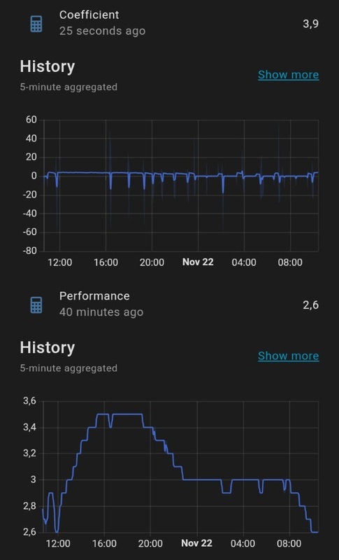

  • SalexSun
  • Laatst online: 11:57

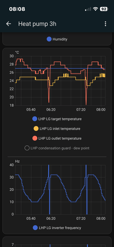

Wat voor COP wordt er bij anderen momenteel gehaald? Hier grofweg -2 en de COP komt zegmaar per verwarmen+defrost cycle (duurt ong 1uur) op 2,2 obv interne temp sensoren.
Nog altijd op stille modes en hij moduleert nog steeds ver terug naar 10 of 11Hz. Op dat moment stort de delta T in en is de COP dus dramatisch. Het moment waar 10Hz wordt gehaald lijkt samen te vallen met Tretour welke oploopt wat eea versterkt. Tijdens de 30Hz fase is de actuele COP duidelijk een stuk hoger
Afbeeldingslocatie: https://tweakers.net/i/Np7_6jCrgdWjhNLiKdUFhcWBIks=/x800/filters:strip_exif()/f/image/2iWFSMyLLkaJ7gfe9hJ3cz3o.png?f=fotoalbum_large
De flow is 11l/m. Vannacht heeft hij ook even op optimal flow gestaan wat geen merkbaar verschil maakt, maar wel met regelmatig ch14
[ Voor 7% gewijzigd door SalexSun op 22-11-2025 08:15 ]

SalexSun schreef op zaterdag 22 november 2025 @ 08:10:
Ik zit momenteel rond de COP van 3:

Buitentemp net of of onder 0, cop over dag inclusief negatieve energie van de defrosts is nog steeds rond 4, 2.2 is echt schrikbarend laag.
  • teunos93
teunos93
HM123HF.UB60
Afbeeldingslocatie: https://tweakers.net/i/Ur30de7k7HjX_BwbQXDlzJy4hHc=/x800/filters:strip_exif()/f/image/p9r5r5leJBgb7HhgLiyrWAY7.png?f=fotoalbum_large
  • teunos93
teunos93
HM123HF.UB60
En voor de duidelijkheid, ik middel niet de cop over de dag, maar de energie in en uit op basis van een shelly em3 en de thermische energie uit obv watertemps en flow, tijdens de defrost is die flink negatief en telt daarvij gewoon mee.
Gisteren 34,8kwh elektrisch en 146kwh thermisch voor cop 4.2.
  • Jojan265
  • Registratie: Februari 2022
  • Laatst online: 20:24
teunos93 schreef op zaterdag 22 november 2025 @ 09:56:
Maar wel dus een berekening op onnauwkeurige temperatuurmetingen. Ik gebruik een warmtemeter en kom daarmee echt hoger dan met de temperatuurmetingen uit de LG. De flow van LG is vrij nauwkeurig.
LG-HM071MR-U44 / SWW Hewalex PCWU 3.0 / PV SMA + Jinko 14 kWp / Kia e-Niro
  • PeteSplit
  • Registratie: Oktober 2023
  • Laatst online: 21:18
PeteSplit
ik weet het niet
Ik heb de CoP berekening gemaakt in HA met de LG sensoren en een HW energymeter.
Daar krijg ik heel wat metingen uit die niet synchroon lopen, ik middel deze uit tot een constante waarde.
Hiermee kan ik een beetje zien wat mijn warmtepomp doet en is eigenlijk niet om met andere warmtepompen te vergelijken en zeker niet met de laboratorium waarden uit de folders.
Afbeeldingslocatie: https://tweakers.net/i/aHf0LosjdBedkTAW0UUJQ_HZS0s=/x800/filters:strip_icc():strip_exif()/f/image/gM3inOepP3HoFUEbObjRY5OD.jpg?f=fotoalbum_large
De CoP is nu 3,9 de warmtepomp was terug aan het moduleren.
De gemiddelde CoP is 2,6 en de WP komt net uit de nacht en zal nog iets oplopen (veel defrosts)
[ Voor 9% gewijzigd door PeteSplit op 22-11-2025 11:09 ]

Jojan265 schreef op zaterdag 22 november 2025 @ 10:21:
Maar wel dus een berekening op onnauwkeurige temperatuurmetingen. Ik gebruik een warmtemeter en kom daarmee echt lager dan met de temperatuurmetingen uit de LG. De flow van LG is vrij nauwkeurig.
Klopt, maar dat gaat geen factor 2 schelen.

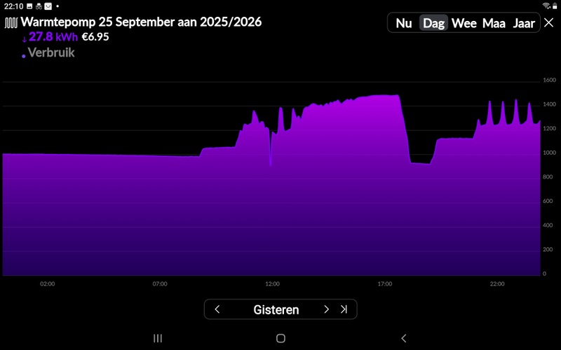

  • g1n0
Nou, ik kom er ook maar bij in dit topic. Mn installateur zegt dat het prima werkt, maar ik betwijfel het ten strengste.
Ik krijg nauwelijks warmte uit mn WP, hij is meer bezig met defrosten dan met kamer-verwarming. (Enige doel is vloerverwarming, hebben aparte WP-Boiler op zolder).
Dit gedrag lijkt mij toch niet “prima”?
Afbeeldingslocatie: https://tweakers.net/i/FKy7f2h0LuFuolGwZ1y5fBNuyFU=/x800/filters:strip_icc():strip_exif()/f/image/6ma7CmkZX3O1k0yYXXB63AUW.jpg?f=fotoalbum_large
Ik zie bij jullie ook allemaal mooie modulaties, maar hier klapt ie aan en af… (Hij stookt hier door want HY:-1.5/0.5)
Ik stuur op lucht met sensor op de modbus.
Is dit een probleem in de stooklijn?
Enne owja, mijn voornaamste probleem icm deze slechte prestaties: verbruik is circa 45kWh per dag (op een 9.0KW unit)

@teunos93 @Jojan265 bedankt voor de info. Ik weet dat de interne sensoren wijken, maar ik zie dat die nagenoeg op elkaar liggen wanneer de warmtepomp uit staat. Dat is toch een indicatie dat de delta redelijk klopt.
Dat zegt niet alles. Bij mij zijn de temperatuur ook precies gelijk bij uitstaande waterpomp:
Afbeeldingslocatie: https://tweakers.net/i/Xl-OvJEWOJRo1yDHpy55j703TNE=/800x/filters:strip_exif()/f/image/HKDhBsdVIkyPAiZAWn3YEjvd.png?f=fotoalbum_large
Op dit moment geven de sensoren van LG een temperatuurverschil tussen inlet en outlet is 1.5 K. De warmtemeter geeft een verschil van 2.76 K.
Ik zal eens zonder stille modus draaien en kijken wat het verschil is.

g1n0 schreef op zaterdag 22 november 2025 @ 11:34:

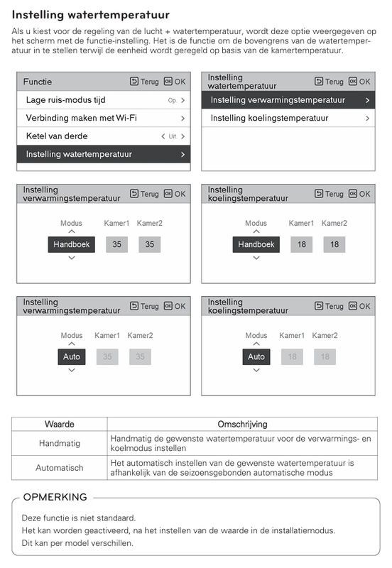

Als je op lucht verwarmt, moet je aangeven wat het water moet doen. Heb je een stooklijn ingesteld voor het water, of heb je een maximale temperatuur ingesteld voor het water ?
Op je grafiek lijkt het alsof de target van water en lucht hetzelfde is. Water zou toch een hogere target moeten hebben. Of zie ik de waarden verkeerd ?
Heb je na 9.20 de stille mode uitgezet ? Laat de stille mode uit als het buiten koud is.
Uit mijn handleiding
Afbeeldingslocatie: https://tweakers.net/i/nLX_D_JpN5dHcZGOrZmeAaHqofc=/x800/filters:strip_icc():strip_exif()/f/image/f4GkChWLPCw9V90uILpFlcQ8.jpg?f=fotoalbum_large
handboek / handmatig = zelf ingestelde waarde
auto = via stooklijn
kamer 1 = circuit 1 (als je maar een afgiftecircuit hebt)

  • g1n0
Dank voor jullie reacties en meedenken!
PeteSplit schreef op zaterdag 22 november 2025 @ 11:43:
Ik probeer met de stille modus het vermogen wat te dempen icm dynamisch contract. Kwartierprijs boven gemiddelde van die dag = stille modus. (Soort energiebesparing dus).
Er stond alleen sturen op lucht, dus die optie had ik niet. Ik ga kijken of hier wat te halen is.

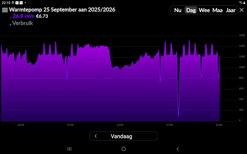

jschel schreef op zaterdag 22 november 2025 @ 13:24:
Plaatje ziet er niet slecht uit hoor. 45kWh, voor je hele huis, per dag kan. Ligt heel erg aan het huis en stook gedrag. Ik haal op het moment 35kWh per dag, de warmtepomp doet er dan 25 natuurlijk. Ik heb de temp in huis op 19 graden staan. Onze buren doen nu 45kWh per dag dus rond de 35 voor de warmtepomp maar daar staat de temp de hele dag op 20.5C beide huizen van net boven 600m3 uit de jaren 90. Maar zonder grote van het huis isolatie, en stookgedrag kun je echt niets zeggen over of het goed is of niet. Stel dat 45kWh de warmtepomp alleen is dan zit je bij dit weer op zo’n 13 a 14m3 gas per dag. Als dat klopt dan zal het wel zo zijn.
Het gaat om een 100m2 vloerverwarming. Zoals gezegd is warmwater van een aparte boiler op zolder en verwarming boven gaat via aparte airco.
Huis had label C, maar hebben veel isolatie toegevoegd tijdens de grote verbouwing (1.5 jaar terug), waaronder ook vloerisolatie. Geen nieuwe energielabel laten opstellen daarna. Bouwjaar 1985, vrijstaand.
hwopereis schreef op zaterdag 22 november 2025 @ 16:57:
Lijkt een beetje op wat ik had toen de stille modus nog aan stond. Heb een 12kw pomp. 9kw had net gekund mogelijk, maar durfde dat niet aan. Hier heeft ie 50kw gebruikt over de afgelopen 24hr.
Hadden voorheen 2000m3 gas. Met op de koudste dagen bijna 20m3 per dag. Zeg maar zo'n 200kwh warmte. Deel dat door 50kw is de cop 4.
De vraag die je stelt, of het redelijk is, zou je wat mij betreft kunnen beantwoorden met je gasverbruik voor je op warmtepomp over ging. Was het rond de 1800 tot 2200 m3. Dan meer dan redelijk. Was het 1200m3.. Dan is er wat aan de hand.
Toen we in ons huis trokken hebben we gelijk gasaansluiting laten verwijderen en WP geïnstalleerd. Heb dus geen vergelijkingsmateriaal helaas…

Afbeeldingslocatie: https://tweakers.net/i/Fdq818UTe94WdJqBponQjqvtkkA=/x800/filters:strip_exif()/f/image/YEbBBwPiJrH9icoiGdbaPbYB.png?f=fotoalbum_large

Jojan265 schreef op zondag 23 november 2025 @ 10:32:
In ZO Groningen ook geen problemen. Door de lagere luchtvochtigheid ook geen defrosts gehad de afgelopen 24 uur. Wel wat natte sneeuw:
Hoe dan?!?! hier afgelopen 24 uur maar liefst 34 defrosts gehad (in Brabant dan wel, maar kan dat zoveel verschillen?). Ik begin zo onderhand echt spijt te krijgen van mn warmtepomp, de efficiëntie is echt gewoon ruk in de periode waarin je hem het meest nodig hebt.

g1n0 schreef op zondag 23 november 2025 @ 21:36:
Mijn 5 kW kan maar 32 defrosts maken per 24 uur (1 elke drie kwartier).
Vrijdag heb ik er 11 gehad en vandaag 6.
Je kunt de tijd tussen de defrosts verlengen door de stille mode uit te laten.
Je kunt het aantal verminderen door de temperatuur te verlagen (nacht verlaging).
Als je het binnen wat minder warm stookt, wordt de unit buiten wat minder koud.
Staat de buiten unit op een goede plek, het liefst uit de (koude) wind.
Het zou kunnen zijn dat jou warmtepomp wat te klein is, de juiste capaciteit is belangrijk in de winter.
[ Voor 4% gewijzigd door PeteSplit op 23-11-2025 21:46 ]
LG (5kW AWHP R32) / ESPhome (ESP32) / GoodWe 4K-DT (5kWp) / Homewizard (1 PiB 2kW) / Home Assistant (NUC) / BMW K13 F8
Ik lees um graag, maar waar? :)
Afgelopen twee dagen 5 defrosts per dag gehad, ook in Brabant. 34 lijkt me wel heel veel. Daar is wat meer aan de hand denk ik.
  • jscheffers
  • Laatst online: 28-08 09:45
Monoblock 5kw staat in de kelder, kelder nog niet onder de 8 graden geweest maar werd wel langzaam kouder maar loop nu weer op is 9 graden buiten is het nu 5 graden.
Defrosts heb er volgens mij 1 keer gehad volgens de Homewizard???
Is dat verbruik hoog nee had afgelopen jaar maar 3600 kwh gebruik en 1300 Euro bespaart dan met gas zie foto's kan het verbruik. Loop nu 24/7 op 21 graden met +/- 100m2 vloerverwarming, stille modus, AI +3
zienAfbeeldingslocatie: https://tweakers.net/i/xR0d3OjuyjdwJ8yAZp6WMNqUsNQ=/800x/filters:strip_icc():strip_exif()/f/image/q0BXhG7DssCmvQyFStUGSxm9.jpg?f=fotoalbum_large
Afbeeldingslocatie: https://tweakers.net/i/78LGIkaeyT_zLtW2m4RBi7bt-do=/800x/filters:strip_icc():strip_exif()/f/image/tTJoWRwpXHDOpBw7NkFtNUP7.jpg?f=fotoalbum_large
[ Voor 3% gewijzigd door jscheffers op 23-11-2025 22:47 ]
  • g1n0
PeteSplit schreef op zondag 23 november 2025 @ 21:44:
Ik ga nu testen zonder stille modus.
Temp is al verlaagd: staat op 20c, terwijl ik eigenlijk altijd 21c draai
Nachtelijk verlagen is geen optie, want een reguliere opwarmcyclus duur al snel 12 uur. (Continu 3kw trekken dus en in defrost 6-7kw)
Buiten-unit staat echt uit de wind, maar wel vrij voor genoeg uitblaasruimte.
Over capaciteit: we hebben het over enkel 250m3 vloerverwarming, dan moet een 9kW echt wel meer dan voldoende zijn (zonder warm tapwater etc)
oxfordpelican schreef op zondag 23 november 2025 @ 22:31:
Ja dat denk ik dus ook, maar krijg mn installateur niet zover om er eens serieus naar te kijken. Hoor alleen: “het is koud, dus defrosts ja”.
Afbeeldingslocatie: https://tweakers.net/i/dj4y8gANE4O9RFMARuRK5A-QamQ=/800x/filters:strip_icc():strip_exif()/f/image/oQCpviVCZDsRlN3J1jWmpMxy.jpg?f=fotoalbum_large
[ Voor 10% gewijzigd door g1n0 op 23-11-2025 22:42 ]

g1n0 schreef op zondag 23 november 2025 @ 22:41:
Ik heb ook 100 m2 vloerverwarming en gebruik de warmtepomp ook alleen voor verwarming. Ongeveer gelijk aan de situatie bij jou. Ik heb echter een 7 kW en heb bij heel vochtig weer of mist ongeveer 1 defrost per uur bij temperaturen rond het vriespunt. Door de natte sneeuw die er bij ons is gevallen, had ik de afgelopen 24 uur 4 x een defrost. Ik heb de tempratuur in de kamer (via HA) zo ingesteld, dat het 's avonds iets warmer is dan overdag (vinden we prettig als we stil op de bank zitten).
Ik vermoed dat er wel iets aan de hand is. Je watertemperaturen zijn zeker niet te hoog. Kun je eens een foto sturen van de buitenopstelling. Ik vermoed toch ergens het aanzuigen van de koude uitblaaslucht van de buitenunit.
Heb je ook een buffervat of heb je een pomploze vloerverwarming verdeler?
