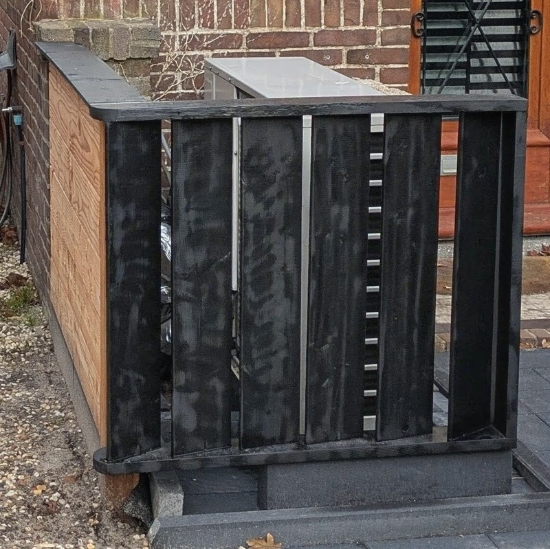

teunos93 schreef op donderdag 20 november 2025 @ 11:34:
Ik zou silent mode bij koud weer echt uit zetten. Je verdamper vriest veel sneller dicht doordat je minder warmte uit de lucht haalt op lagere fan speed. Daardoor zakt je gas temperatuur flink om dezelfde warmte output te halen.
Zelf zet ik hem uit onder de 4.5C.
In mijn geval wil ik dat de warmtepomp wat stiller draait in de avonduren. Een andere overweging dan efficiëntie.
In ander nieuws heb ik een opbouw gemaakt om de warmtepomp uit het zicht te houden. Achteraf was de keuze om het zwart te verven niet geheel de juiste. Dit zorgt ervoor dat de kleur van de warmtepomp wat meer opvalt.
Afbeeldingslocatie: https://tweakers.net/i/PyI3Xhvv7F4VGDfGR331gJLe6MQ=/800x/filters:strip_icc():strip_exif()/f/image/g3dVfSbFIMX1FboT2EgdTZGD.jpg?f=fotoalbum_large
Pardon my dutch

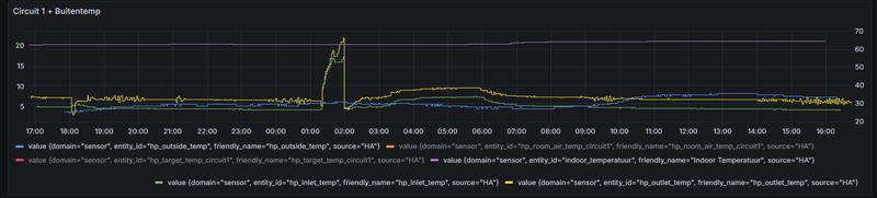

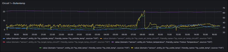

Ik had zaterdag avond ook wel bijzonder gedrag.
Er vallen 3 defrosts in de grafieken namelijk om 21:34, 00:30 en 03:14
Echter zie je vanaf de eerste defrost tot 23:45 onrustig gedrag. De doeltemperatuur die de RMC wil hebben flippert tussen de 32 en 33 en je ziet dat wanneer de aanvoer temperatuur over de 34,8 gaat dat de compressor daarna uit gaat.
Afbeeldingslocatie: https://tweakers.net/i/FQPbUSP1Ythsvszf3OGERsUC1WQ=/800x/filters:strip_exif()/f/image/Jc18kxFujEGqiMBQX2RDpwrI.png?f=fotoalbum_large
Vraag mij af wat dit nu triggert. Misschien heb ik ergens een limiet van 35 graden water op de outlet ingesteld staan dat moet ik nog even controleren.
Even gecontroleerd en had inderdaad een limiet staan op 35 graden |:( Nu naar 37 opgehoogd dat zou denk ik nog wel goed moeten gaan met de vloerverwarming. Al moet ik misschien ook wel wat aan de regeling gaan tweaken want de kamer was op dat moment wel prima op temperatuur dus hij had ook wel uit gemogen.
[ Voor 16% gewijzigd door jvanderkroon op 24-11-2025 10:59 . Reden: conclusie toegevoegd ]

jvanderkroon schreef op maandag 24 november 2025 @ 10:53:
Wat zijn de waarden van de hysteresis? En stuur je op retour- of vertrektemperatuur?
  • jvanderkroon
  • Laatst online: 16:35
@walter_321 op outlet / vertrektemperatuur wordt er gestuurd. Terwijl ik mijn relaas net gesubmit had ben ik toch even op de RMC gaan kijken en stond een max water temperatuur van 35 ingesteld en daar houd de unit zich dus heel netjes aan. Alleen wel zonde dat hij daarna zo gaat stuiteren.

  • walter_321
  • Registratie: Februari 2025
  • Laatst online: 29-08 19:08
jvanderkroon schreef op maandag 24 november 2025 @ 11:02:
je verwarmingssysteem doet het eigenlijk 'goed'... Je kan heel wat energie erin stoppen zonder dat de retour op loopt. Zou je op retour gaan sturen zal het wat stabieler zijn De warmtepomp is immers niet in staat de retour snel te doen stijgen en die zal ook niet snel -veel- dalen (afhankelijk van hoeveel water en massa je afgifte systeem heeft).
Op vertrek sturen: die temperatuur is zeer afhankelijk van het vermogen en debiet van de WP. Tijdens werking kan de WP dat nog wel sturen door met debiet en vermogen te spelen. Maar eens de compressor zal de aanvoer snel dalen tot de temperatuur in het afgifte systeeem (vloerverwarming?).
Walter

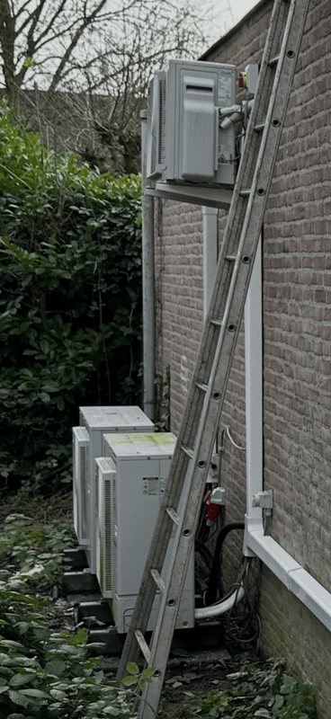

Jojan265 schreef op maandag 24 november 2025 @ 06:55:
Ik vermoed dat er wel iets aan de hand is. Je watertemperaturen zijn zeker niet te hoog. Kun je eens een foto sturen van de buitenopstelling. Ik vermoed toch ergens het aanzuigen van de koude uitblaaslucht van de buitenunit.
Heb je ook een buffervat of heb je een pomploze vloerverwarming verdeler?
Heb een 95L buffervat tussen WP en verdeler.
Hierbij een foto (WP is degene met groene aanslag :) )
Afbeeldingslocatie: https://tweakers.net/i/DOyqYOOAITny8oWrRDxuaicoerI=/x800/filters:strip_exif()/f/image/KQo9P7u9WuLJXxWQRSXHdU7e.png?f=fotoalbum_large

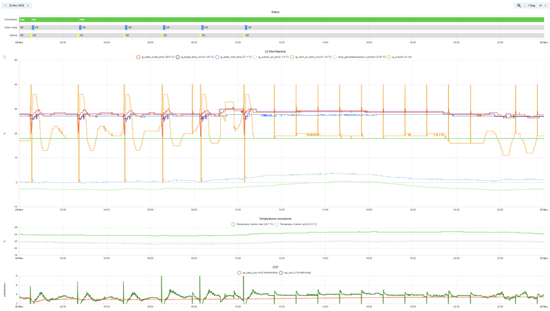

jschel schreef op zaterdag 22 november 2025 @ 20:44:
Ik ben geen fan van stille modus om verbruik te verlagen. Ik gebruik het tegenwoordig alleen om de opstartpiek te verlagen. Je kunt beter de watertemp een graad lager zetten met heat of ai mode of de binnentemp met AI mode. Dat is effectiever.
Nu zonder stille modus is het aantal defrosts gezakt naar 15 afgelopen nacht (ongeveer 2 per uur), lijkt me alsnog teveel, maar het is iets. :)

g1n0 schreef op maandag 24 november 2025 @ 12:02:
Wat me opvalt er staat er nog 1 vlak achter (weinig afstand tussen beide) lopen beide ook nog gelijktijdig?...kan dan zijn dat dat 1 oorzaak is?.......gevolg hij krijgt te weinig verse lucht toegevoerd!
[ Voor 3% gewijzigd door kazemo op 24-11-2025 12:25 ]
  • g1n0
kazemo schreef op maandag 24 november 2025 @ 12:13:
Nee, die staan nooit tegelijk aan. De achterste unit is airconditioning beneden (dus draait eigenlijk alleen bij warm weer). Ik koel niet met de WP.

g1n0 schreef op maandag 24 november 2025 @ 12:28:
Is de condensor ooit schoon gemaakt (onderhoud bladeren etc.weg halen spoelen met water(geen hoge druk) en Dasty bijv.) ...en minpuntje leidingen zijn niet geisoleerd (maar dat zal het niet zijn) of heb je een splitsysteem?
Onderhoudspunt ook filters schoon maken (magneetfilter indien gemonteerd)
Beplanting bodembedekker is dat soms klimop? dat is rommel kruipt overal tussen in ook tussen Condensor/verdamper ,weg halen dus!
[ Voor 25% gewijzigd door kazemo op 24-11-2025 14:16 ]
Een paar opmerkingen over opstelling/installatie:
De aan- en afvoerleidingen lijken aan de dunne kant (kan gezichtsbedrog zijn, maar zou minimaal 32 mm MLB moeten zijn).
De aan- en afvoerleidingen niet geisoleerd.
Er lijkt uitblaaslucht onder de WP (tussen de voeten) naar de aanzuigzijde te kunnen. Ik zou even proberen om dit profisorisch met een kartonnetje o.i.d. goed af te dichten en ook nog iets aan de buitenkant van de voetjes. Zodat uitgesloten is dat er koude lucht weer wordt aangezogen. Dat is namelijk killing voor defrosts en verbruik. Je zult verbaasd zijn, hoe makkelijk de uitblaaslucht zomaar maar weer wordt aangezogen. Op de foto lijkt het ook dat de beplanting iets omhoog loopt en daardoor een weerstand kan zijn voor de uitblaaslucht naar de goede richting.

  • g1n0
kazemo schreef op maandag 24 november 2025 @ 12:38:
Nee is nooit schoongemaakt, maar is ook niet vuil op het eerste gezicht. Gaat om een split inderdaad bedenk ik me nu... Klimop is inmiddels weg, de foto is een jaar oud :)
Jojan265 schreef op maandag 24 november 2025 @ 13:28:
Ja ik bedenk me nu (na een google search: "monoblok vs split"), dat ik een split heb. :| Die leidingen zijn koelleidingen en ik dacht dat dat bij een monoblok ook was. Dom van me..
Ik ga je advies over die ruimte eronder dicht maken alsnog toepassen. Bedankt

g1n0 schreef op maandag 24 november 2025 @ 15:17:
Dat veranderd de zaak bij split heb je ook een binnenunit(misschien te weinig koelmiddel in de installatie zou een mogelijkheid kunnen zijn) waterpomp zit in de binnenunit en misschien nog een 2e pomp (controleren) je hebt ook een buffervat begreep ik en filters schoonmaken kan ook helpen (te weinig flow).....heeft het ooit wel goed gewerkt? :?

  • Darkduckie
  • Laatst online: 16:55

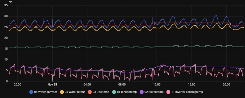

Sinds augustus zijn we verhuisd naar onze verbouwde woning. Voorzien van een LG therma V R290 9kw warmtepomp. Nu het stookseizoen al even onderweg is en we wat uitdagingen hebben met onze installateur zou ik graag wat raad van jullie vragen.
Op de begane grond ligt zo'n 90m2 aan VVW en op de eerste verdieping nog eens 40m2
Gezien de RMC in de kelder hangt in de binnen unit. Leek het mij verstandig om op water temperatuur te gaan stoken. Toen het de afgelopen dagen richting het vriespunt ging leek de stooklijn redelijk te zijn. Maar nu het buiten weer wat warmer is, is het vandaag weer standje sauna met een temperatuur van 21,3 (binnen temperatuur word gemeten via een Netatmo die in de ruimte staat).
Is er iets wat ik kan ondernemen om deze overshoot aan temperatuur tegen te gaan in de woonkamer?
Stooklijn verlagen leek me in eerste instantie een optie, maar ik ben bang dat het daarmee met de koudere dagen weer een probleem gaan krijgen
Vandaag:
Afbeeldingslocatie: https://tweakers.net/i/_y-jr9932WASS5pmhJi_0E_i_qI=/800x/filters:strip_exif()/f/image/3Qm0VEzODLOO6MzSco2jWRIk.png?f=fotoalbum_large
Gisteren:
Afbeeldingslocatie: https://tweakers.net/i/kyDpvrpMBuxkNyUaimnpCZKwihg=/800x/filters:strip_exif()/f/image/LtjGA9siyRyN4UtBUK4w6zZc.png?f=fotoalbum_large
Instellingen:
Afbeeldingslocatie: https://tweakers.net/i/FEhmCrfqa-Bh80tFupTFsYNhGV8=/232x232/filters:strip_icc():strip_exif()/f/image/c6mVPmpMN1HsojqPSMlMfWGW.jpg?f=fotoalbum_tileAfbeeldingslocatie: https://tweakers.net/i/8N0PRfJPi0RHAhIV0N1epyGHppE=/232x232/filters:strip_icc():strip_exif()/f/image/QcXypi51H2aIdqEifvJXGkop.jpg?f=fotoalbum_tileAfbeeldingslocatie: https://tweakers.net/i/4JHUZmHuASbeR5FdupaZLxGJGJc=/232x232/filters:strip_icc():strip_exif()/f/image/ZbZyiyhABBGiFqqgadFaiPfg.jpg?f=fotoalbum_tile
Afbeeldingslocatie: https://tweakers.net/i/F1xJbhQ-gyw3jbkXRmYopcZNIoI=/232x232/filters:strip_icc():strip_exif()/f/image/wmwxBSFB2y8cNgPQjbIDvbVa.jpg?f=fotoalbum_tileAfbeeldingslocatie: https://tweakers.net/i/NdfP_J9HfnnyaGgvviGPUKIa5N0=/232x232/filters:strip_icc():strip_exif()/f/image/8qUC6fyhO23vvdQ9QwaWGYaT.jpg?f=fotoalbum_tileAfbeeldingslocatie: https://tweakers.net/i/FQtCB67c0FFVDhC6OvZxGWrKVwg=/232x232/filters:strip_icc():strip_exif()/f/image/s4JjLjM4qQW8vqxPtxwxOI5G.jpg?f=fotoalbum_tile
Afbeeldingslocatie: https://tweakers.net/i/EMey8wfuUn_bcuvdGi14xY_pgiU=/232x232/filters:strip_icc():strip_exif()/f/image/QKEthmSbPzoqwxoQsQrFIInd.jpg?f=fotoalbum_tileAfbeeldingslocatie: https://tweakers.net/i/gqYg96mGK1N1zGgAzmxGvw_Ofg8=/232x232/filters:strip_icc():strip_exif()/f/image/9Ox4i7vUSZmJY2H9MYh3W27R.jpg?f=fotoalbum_tileAfbeeldingslocatie: https://tweakers.net/i/44rXexgDswqlRS2Y0oG61UNUuoU=/232x232/filters:strip_icc():strip_exif()/f/image/R2xFncUbtw8jCiXOo344Yd3i.jpg?f=fotoalbum_tile

Darkduckie schreef op maandag 24 november 2025 @ 17:01:
Vandaag:
Gisteren:
Instellingen:
In principe moet je dan de stooklijk aan de rechterkant verlagen en aan de linkerkant wat verhogen zodat de hoek toeneemt maar het gebied waar het zich bewezen heeft (paar graden boven nul?) niet veel veranderd.
Wel is het een beetje oppassen, ik herken het effect ook wel als het na-ijlen van de vloermassa bij veranderende buiten omstandigheden. Nu het in korte tijd behoorlijk warmer geworden is buiten, heeft de vloer wat tijd nodig om wat af te koelen en aan te passen aan de nieuwe omstandig heden. Ook weer niet te snel gaan veranderen dus.
Bij het regelen op alleen water lukt het sowieso niet om de temperatuur heel strak te houden. Wij streven hier naar een kamertemperatuur tussen de 20 en 21 graden en dat lukt 80% a 90% van de tijd, maar soms gaat het er buiten. Ik corigeer dat soms met een +1/+2 of -1/-2 op de RMC en niet met de stooklijn omdat ik inmiddels lang genoeg draai om te weten dat die wel goed is. Maar ook zo'n tijdelijke +/- correctie geeft geen directe verandering.
De snelste correctie is een trui aan of uit doen (of dichter tegen elkaar aan kruipen :) )
Edit: nu ik nog even beter naar je plaatjes kijk valt mij op de de linkerkant van de stooklijn met 37 graden bij -10 best hoog is voor 130m2 vloerverwarming. Nu is dat natuurlijk helemaar afhankelijk van de plaatelijke omstandigheden, maar van wat ik zo lees, hebben de meest mensen hier iets tussen de 30 en 35 graden staan. Maar misschien kunnen anderen hier wat meer over zeggen...
[ Voor 3% gewijzigd door KarsS op 24-11-2025 19:20 ]

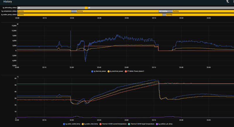

Beste tweakers,
Er is veel gesproken over de defrosten echter probeer ik een verklaring te krijgen voor het volgende. Mijn huis en het het huis van mijn zoon zijn beide voorzien van een 7kw LG monobloc. De installaties zijn vergelijkbaar en verbruiken boven 4-5 gr exact even veel vermogen. De pompen moduleren perfect. Echter op het moment er defrosten optreden gaat één installatie naar 2,5 kw en hoger en blijft ook hoog tot aan de volgende defrost terwijl de andere veel minder hoog blijft. Dit heeft natuurlijk heel veel invloed op de COP natuurlijk.
Ik weet, je kunt 2 installaties niet volledig met elkaar vergelijken maar wanneer deze het hele jaar gelijk draaien en alleen veel afwijken wanneer er een defrost is probeer ik dit te begrijpen om hier mogelijk iets aan te doen.
Bijgevoegd 2 foto's waarop de verschillen zichtbaar zijn, ik hoop dat iemand dit verschil kan uitleggen. Afbeeldingslocatie: https://tweakers.net/i/DMm6iWKtnbW1oHJOl2J90U9zjU4=/800x/filters:strip_exif()/f/image/wxd2hsSeQyODCNXDzsZGlbbN.png?f=fotoalbum_large
Afbeeldingslocatie: https://tweakers.net/i/6NHY6ezZhS0l59gGeOOa3BwMBXo=/800x/filters:strip_exif()/f/image/KkhZtVWcjNgXJ8rB4bHZntwe.png?f=fotoalbum_large
[ Voor 21% gewijzigd door Leonp op 24-11-2025 20:55 ]

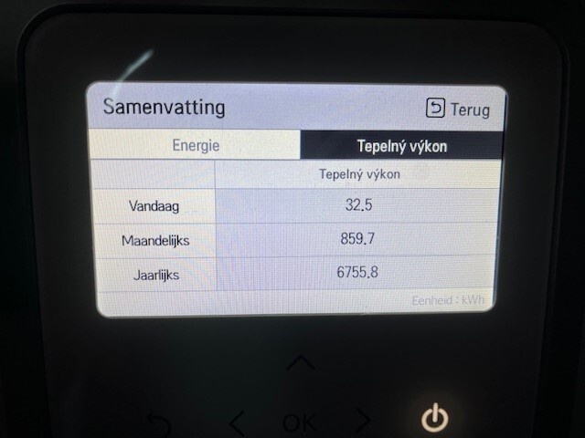

Goedenavond allemaal! Nieuw op dit forum, maar kwam het tegen in mijn zoektocht naar wat andere LG therma V eigenaren!
Mijn situatie is dat ik een huis heb gekocht waar begin dit jaar een LG Therma V monobloc S 5kW op is geplaatst. Ik zeg bewust op, want hij staat op mijn platte dak. Het huis is redelijk goed geïsoleerd, maar niet top. Ik ben er namelijk achter gekomen dat het dak van mijn bijkeuken bijvoorbeeld niet is geïsoleerd... Verder heb ik zelf vloerverwarming in het huis gelegd van warp systems, dit omdat het een oud huis betreft met vloeren van deels beton en deels hout. Er ligt nu 45m2 vloerverwarming beneden en 20m2 boven, waar nog 15m2 bij komt voor een badkamer met slaapkamer, maar dit is nog in aanbouw. Aanvoertemperatuur staat nu op 30 graden.
Nu merk ik alleen dat de afgelopen koude dagen de warmtepomp volle bak aan het draaien was en het huis net aan warm houdt. Ik heb de thermostaat op 19 graden, welke een controller aanstuurt. Deze controller stuur een heat demand naar de warmtepomp, wat gewoon een 230V contact is. Bij 19.5 graden gaat deze uit, bij 18.5 graden weer aan. Vooral afgelopen zaterdag en zondag heb ik ongeveer 20kWh verbruikt, wat voor mijn gevoel veel is. Als de COP dan 5 is, betekent dat ik 100kW aan warmte heb gegenereerd op deze dagen, maar dus ook weer kwijt ben geraakt.
Nu vraag ik me dus af of dit normaal is? En zo nee, welke instellingen kan ik controleren of moet ik aanpassen om e.e.a. beter te laten functioneren?
Uiteraard begrijp ik dat mijn matige isolatie hier ook aandeel in kan hebben. Dat ga ik de komende maanden allemaal aanpakken.

Leonp schreef op maandag 24 november 2025 @ 20:27:
Beste tweakers,
Bijgevoegd 2 foto's waarop de verschillen zichtbaar zijn, ik hoop dat iemand dit verschil kan uitleggen. [Afbeelding]
Het lijkt erop dat je van beide woningen 2 verschillende dagen hebt getoond. Dan is het moeilijk vergelijken.
LG-HM071MR-U44 / SWW Hewalex PCWU 3.0 / PV SMA + Jinko 14 kWp / Kia e-Niro

Jojan265 schreef op maandag 24 november 2025 @ 20:46:
Thanks, nu de foto's toegevoegd van dezelfde dag.

Namelson schreef op maandag 24 november 2025 @ 20:30:
Het ligt ook aan het warmteverlies van de woning. Afgelopen zaterdag was een dag waarbij voor sommige heel veel defrosts voorbij kwamen. Bij mij viel dit mee en heb maar 6 defrosts gehad. Ik heb in een woning uit 2007 en redelijk goed geïsoleerd met 100 m2 vloerverwarming afgelopen zaterdag ook 20 kWh electrisch verbruikt. Het lijkt dus niet echt overdreven veel. Wij stoken echter de kamer wel iets warmen.
Cop 5 haal je bij buitentemperaturen van rond het vriespunt niet meer. Afhankelijk van het aantal defrosts en gewenste watertemperatuur zal dat ergens liggen tussen 3 en 4.
Beste tweakers,
De Dag hammer warmtepomp lijkt ook veel meer defrosts te hebben. Kan het zijn dat het daar vochtiger was in de lucht. Bijv. door de omgeving (bos o.i.d.). Of dat de windrichting waar de warmtepomp staat net iets anders is?

  • Leonp
  • Registratie: November 2023
  • Laatst online: 05-02 15:49
Jojan265 schreef op maandag 24 november 2025 @ 21:14:
Het enige verschil is dat de wip met de meeste defrosten op maaiveld staat en de andere op het plat dak eerste etage. De temp. was gelijk en de luchtvochtigheid ook. Maat toch het grote verschil tijdens de defrost.
  • Jojan265
  • Registratie: Februari 2022
  • Laatst online: 09:15
Leonp schreef op maandag 24 november 2025 @ 21:20:
Dat kan echt wel het verschil in het aantal defrosts verklaren.
  • Leonp
Jojan265 schreef op maandag 24 november 2025 @ 21:21:
Ben met je eens dat het enig effect kan hebben, echter waarom blijft de wp hoog draaien tot de volgende defrost en de ander niet. Dit is een substantieel verschil.
[ Voor 5% gewijzigd door Leonp op 24-11-2025 21:29 ]
  • Jojan265
Leonp schreef op maandag 24 november 2025 @ 21:27:
Door de hogere luchtvochtigheid gaat de verdamper weer eerder dichtzitten en moet de warmtepomp harder werken om dezelfde temperatuur te bereiken van het water. Na de opstartpiek na een opstart zit de verdamper waarschijnlijk dan alweer behoorlijk dicht. Als er weer zo'n situatie zich voordoet zou ik eens gaan kijken wat er gebeurd.

Jojan265 schreef op maandag 24 november 2025 @ 21:10:
Dank voor je reactie, en ik denk inderdaad dat de matige isolatie hier zeker invloed heeft gehad. Goed om te horen dat het in ieder geval niet overdreven veel is. Hoe maak jij dit soort grafieken? Kan ik dat ergens in de controller zien? Ik zag dat er ook een wifi module is, maar om hier nu weer €100+ aan uit te geven vind ik ook wel weer wat...
Dit strookt niet helemaal met elkaar. Als een 5kW unit heel de dag max draait kom je eerder op het dubbele uit verwacht ik, al is het afhankelijk van factoren, met name buitentemperatuur
[ Voor 21% gewijzigd door SalexSun op 25-11-2025 08:03 ]

Jojan265 schreef op maandag 24 november 2025 @ 21:37:
Je hebt met aan het denken gezet. Ik ga kijken of de wp ombouw er niet voor zorgt dat de uitgeblazen lucht terug gevoerd wordt naar de aangezogen lucht.
Thanks, hou jullie op de hoogte.

Ik heb een warmtepomp en airco geproduceerd voor Nederland, die bij plaatsing een jaar oud waren.
Ik denk dat dan nog niemand deze mogelijkheid heeft, of moet dan een geimporteerde hebben.
Afbeeldingslocatie: https://tweakers.net/i/p_gk7p3LlUVrkfiI_1ve_4vLVUI=/800x/filters:strip_icc():strip_exif()/f/image/PSCl8wIURQv24JwoVZSrC2f6.jpg?f=fotoalbum_large
Datum staat op een andere sticker met QR code.

Ik ben eens gaan draaien op een lagere temperatuur, om te zijn wat de warmtepomp doet. Ik ben begonnen op 26 graden en heb even de temperatuur verhoogd naar 27, het werd toen ook een graad warmer buiten. Beiden geven dan, een wat onregelmatige aanvoer temperatuur.
De 24 uur aan op deze temperatuur gaf een verbruik van 12 kWh (gemiddelde van 500 W)
Afbeeldingslocatie: https://tweakers.net/i/xJAjgKZmYanblGFmK68LarFeDoc=/800x/filters:strip_icc():strip_exif()/f/image/OSusHuYuHq8X7wSbpX2CxnTs.jpg?f=fotoalbum_large

@walter_321 @kazemo
Zoals je misschien opgevallen is, heb ik mijn warmtepomp altijd op een vaste temperatuur heb staan.
Ik kan dit doen, omdat de warmtepomp, volgens mij nog een eigen regeling heeft, die erg kijkt naar de buiten temperatuur (en waarschijnlijk ook andere sensoren).
Nu heb ik de wp een keer op 25 graden gezet (daarna op 26 en 27 zie grafiek hierboven).
Ik had echt verwacht, dat de warmtepomp zou afslaan bij deze temperatuur, maar hij kwam gewoon door de opstart heen. Bij alleen op lucht verwacht ik hetzelfde, de warmtepomp zal gewoon werken...

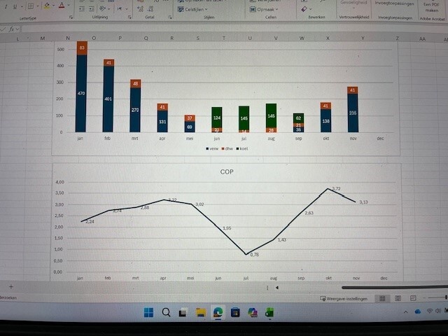

Beste tweakers,
Zou het verschil kunnen zijn dat bij de ene wtp de backupheater geactiveerd is en bij de ander niet? in de binnenunit zitten (bij mij) 2x 3kw heaters, die je met dipswitches aan en uit kan hebben staan. Bij mij staat er 1 aan. Deze wordt in display aangegeven met "verwarming 1 in werking". En deze gaat bij mij alleen aan tijdens actieve ontdooiing. Althans dat is wat mij opvalt. alleen zou ik dan 3kW verbruik verwachten bij die ene, 2,5kW is dan te laag.
Beste tweakers,
Op zich een interessante case;
- zijn de instellingen van de WPs dezelfde? Is de binnentemperatuur dezelfde? Zijn beide afgiftesystemen dezelfde en werken ze met dezelfde temperaturen?
- diegene die meer ontdooit: dat wil zeggen dat de afkoeling van de lucht door de WP, de lucht meer onder het dauwpunt komt. Is het daar vochtiger, iets kouder, maakt de WP net iets hogere temperaturen of is het debiet langs de waterkant hoger?

Let op dat de sCOP lager uitvalt naarmate de woning beter is geisoleerd. Het totale energieverbruik per seizoen zal lager zijn, maar de sCOP niet. Dat is simpelweg omdat het stookseizoen bij jou pas bij veel lagere buitentemperaturen begint dan een huis wat slecht geisoleerd is.
Oké, ja ik had wel nog de cijfers uit menu van de binnenunit gebruikt om de COP per maand te bepalen, die komt dan in een range van 0,78 (tijdens koeling) tot 3,72 in oktober uit. Grafiekje van gemaakt:
Afbeeldingslocatie: https://tweakers.net/i/S7X1sWtAYYaIC1gy30EQnVLJHpg=/fit-in/4920x3264/filters:max_bytes(3145728):no_upscale():strip_icc():strip_exif()/f/image/djDk7dFBrtz63ycZBElIDP2w.jpg?f=user_large
Dus wat jou betreft hoeven deze waarden niet heel slecht te zijn?
Ik durf niet te zeggen wat je zou mogen verwachten, maar het lijkt mij aan de lage kant, met name in april zou die gwn 5 ofzo moeten zijn. Anderzijds kan dit enkel SWW run zijn?

Hieruit leid ik af dat ik een jaar gemiddeld COP heb van 2,5, lijkt me vrij beroerd voor een nieuw huis met rd waarden van 8,5 en tripple glas etc.
De CoP wil je weten, voor de verwarming van het huis, maar tel je daar nu ook de DHW erbij op ?
Nee dit zijn maandtotalen energieverbruik versus warmtelevering, totaal verwarming, DHW en koeling per maand.

DHW-run onderbroken door defrost:
Afbeeldingslocatie: https://tweakers.net/i/4F9pNmyWbQud3b24gApyODMAMHs=/800x/filters:strip_exif()/f/image/mhD9Uf7rmtmcqzIwDFCrRKmF.png?f=fotoalbum_large
Legionella-run:
Afbeeldingslocatie: https://tweakers.net/i/5Bc0wVBy3J0dmbSbjOh9cJ8ZlOI=/800x/filters:strip_exif()/f/image/h5rBFH6JQtW8V87lp6pS3n1x.png?f=fotoalbum_large
Mijn conclusie is dat dit niet verder te beperken is. En omdat een defrost bij mij maar ~6min duurt, valt het extra verbruik heel erg mee.
[ Voor 32% gewijzigd door JansenSE op 26-11-2025 17:07 . Reden: screenshots toegevoegd ]
