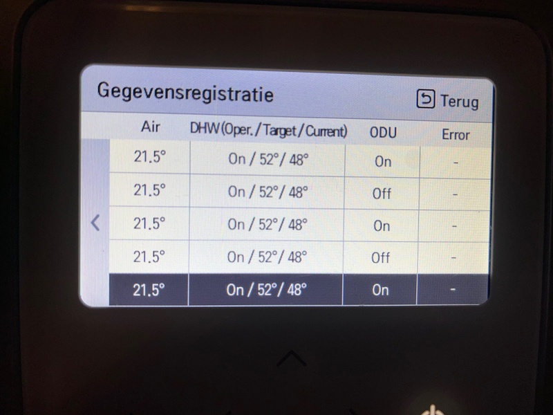

Kun je eens kijken bij de gegevensregistratie op het scherm van de LG (ook wel afstandsbediening of remote control RMC genoemd) bij informatie. Zoek hier de tijd op en noteer de temperaturen waarbij de WP off ging.
oké, daar had ik nog nooit gekeken. hier de info van laatste 20 minuten:

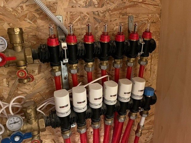

hupie679 schreef op woensdag 26 november 2025 @ 20:10:
@Barbrady, zou je eens een foto van je 2 verdelers van je vloerverwarming kunnen plaatsen?
Hoi, jazeker. Dit is de verdeler op bovenverdieping. buiten beeld zit nog zo'n regelkastje voor de stuur motors:

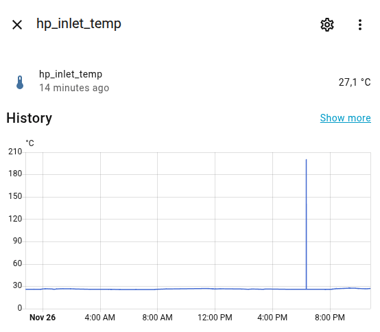

mijn modbus geeft soms onzin. Zoals in voorbeeld, 200°C inlet.
En ook wel eens -2.000 zag ik...
Nog mensen die onzin op de modbus zien komen?

walter_321 schreef op donderdag 27 november 2025 @ 00:22:
Ja,
Mijn hoofdstop is er deze week een paar keer uitgesprongen, dan heb ik ook een piekje van 1200gr op sommige van m'n temperatuur sensors. Waveshare POE op een R290 WP.

Barbrady schreef op donderdag 27 november 2025 @ 21:05:
Om een of andere reden laat hij in hoofdmenu statusscherm, dus pijltje terug, nog steeds 25,7 - 26,7 L/min zien. Reageert niet op aangepaste instellingen van debiet en pompcapaciteit.
Heb wel de secundaire pomp nu op 18 L/ min.
Als de WP aan gaat en opstart, begint de WP op capaciteit 80% (26 L/min), dan na een tijd, ongeveer 15 minuten gaat de WP naar zijn uiteindelijke vaste stroomsnelheid van 20 L/min.
Dus als watertemperatuur in WP onder hysterese komt binnen die 3 minuten pompen na startsein vanuit thermostaat, dan gaat hij aan. Maar wat is dan de referentie temperatuur?? Is dat de ingestelde kamer temperatuur op de thermostaat? WP staat op sturen op aanvoer temperatuur en op functie water (niet lucht). Dus welke temp vergelijkt hij mee? Of is dat dan die temperatuur in hoofdmenu als je stuurt op warmte: 35 graden, of bij AI de stooklijn afhankelijk van buitentemp? In dat geval zal hij bij mij altijd aan slaan want die ingestelde 35 graden (bij sturen op warmte) haalt hij nooit voor verwarming huis. Aanvoer is nooit hoger dan 28.
Als de WP op lucht+water gezet is, dan haalt de WP de water temperatuur uit een stooklijn (of een vaste water temperatuur ,deze keuze kun je instellen).
De WP krijgt dan voor lucht een signaal van de kamertemperatuur thermostaat om aan te gaan (Bij een externe thermostaat, moet de WP op de externe aansluiting aangezet zijn).
Als de ingestelde vaste water temperatuur 35 graden is (of dit komt uit de stooklijn), dan is dat het doel (target) voor de WP.
Met een hysterese van -2/+4 , start de WP onder 33 graden en stopt boven 40 graden (hier kan een positieve onnauwkeurigheid inzitten, mijn WP gaat uit bij +6,2).
Zet je de lucht uit en kiest voor alleen water, dan moet je de RMC gebruiken (de EVO kan geen water temperatuur doorgeven). Als je dan de EVO aangesloten laat, weet ik niet wat er gebeurt. Omdat de EVO slave is kan het zijn, dat het signaal bij de WP binnenkomt en dan wordt genegeerd.
Probeer met de EVO op lucht+water te sturen. Wil je proberen op alleen water sturen haal dan even de EVO los.
Dus dat zou dan verklaren dat hij steeds aan gaat als evohome een seintje geeft?
Ja
Als de EVO een aan signaal geeft en het WP aanvoer water is 33 zal de WP niets gaan doen. De aanvoer (uitvoer) temperatuur wijzigt niet. Als de watertemperatuur op het scherm (uitvoer) 32 is, zal de WP na het pompen gaan verwarmen en zie je de uitvoer temperatuur oplopen. De invoer temperatuur volgt later en bij verwarmen zie je pas de deltaT ontstaan. Als de WP uit staat of niet verwarmt worden de in- en uitvoer temperatuur gelijk.
Als de EVO een uit signaal geeft, is de WP helemaal nog niet op temperatuur, wat je kunt zien in de Gegevensregistratie

  • Barbrady
  • Registratie: November 2025
  • Laatst online: 17-01 20:54
@PeteSplit
Oke, het begint te dagen nu 😄
Ik denk dat het korte circuit van WP naar buffervat en retour snel afkoelt, of iig vrij constant is rond de 24 graden zo te zien, na rustperiode. Als ik op heat stuur 35, met hysterese -2/4 dan gaat hij dus inderdaad altijd starten bij aan signaal evo. Vervolgens wil hij dus eigenlijk een run doen totdat aanvoer temp naar 35+4 gaat, maar dat punt haalt hij nooit, sterker nog max 28 is wat ik zie. Oo dat moment stuurt de evo kennelijk al een uit signaal: kamer is op temperatuur. Althans zo denk ik dat t werkt dan.
Dus dan is uiteindelijk het probleem dat de evo veel te korte perioden het aan signaal geeft, te vaak schakelt per uur.
Wat ik nu ga proberen is sturen op heat en die instellen op 26 graden met hysterese -2/4.
Dan komt denk ik vaker voor dat als de evo elke 10 min een aan signaal geeft dat hij na 3 min pompen merkt dat watertemp nog dicht op die 26 zit. Dan dus niet elke keer aangaat als evo schakelt. En dan ga ik natuurlijk ook nog achteraan dat de evo anders gaat werken, minder vaak gaat schakelen.
En dan kijken of kamer nog op temperatuur blijft.
Ik had ook nog even opgezocht hoeveel meter slang ik heb, dat is 760 beneden en 560 boven hoh 10cm. Dus volume zat eigenlijk.
Dank weer voor je reactie! 🙌
[ Voor 0% gewijzigd door Barbrady op 27-11-2025 22:11 . Reden: Was quote vergeten ]
