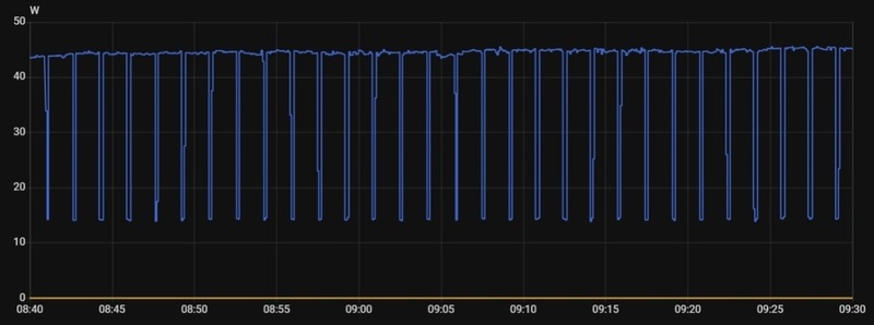

Update: ik heb de evohome weer werkend gekregen. Moest zowel de verbinding bdr91t resetten als aansturing wp (warmtepomp module), als ook de zone bgg verwijderen en opnieuw toevoegen. Deze wordt op een of andere manier ook gestuurd via bdr91t, hoewel er geen kleppen in die zone zitten.
Nu kon ik de parameters dus wel aanpassen naar 1x per uur en minimaal 30 min aan. Verschil in p1 totaalgrafiek is duidelijk:
Voorheen elke 5 min aan en uit:
Afbeeldingslocatie: https://tweakers.net/i/Lx8hOI3lpKFSzVOu3dor8vidK9U=/800x/filters:strip_exif()/f/image/cDdYj8ITV67OKYy7NiQpR01X.png?f=fotoalbum_large
En nu elke keer 30 minuten aan, 10 min uit en dan weer opnieuw. Nog steeds kan wp niet eigen ritme volgen:
Afbeeldingslocatie: https://tweakers.net/i/_OpE-mj0IK7KehW7s27rlLfSHMc=/800x/filters:strip_exif()/f/image/jSnFdXStxTvEAMOzOyb49mGx.png?f=fotoalbum_large
Dus die evo gaat los van wp 7(8)7

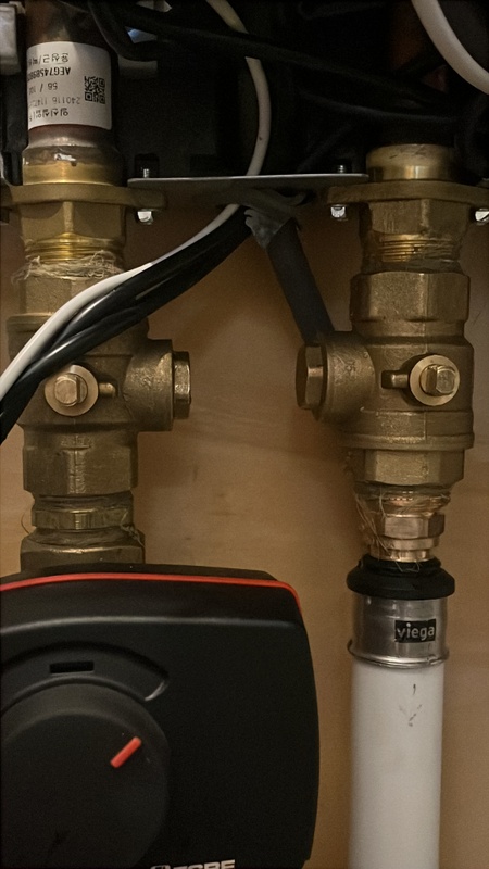

Dank! Deze had ik natuurlijk wel eerder kunnen opzoeken, beetje duf, staat nogal veel in beschreven. Maar toch niet zoals hier is uitgelegd over hoe en waarom dingen werken zoals ze werken :*)
Wat me opviel is dat in dat handboek vanaf p40 een paar conceptuele schema’s staan. Allen met een parallel buffervat en allemaal op die minst rendabele manier (met 4 aansluitingen). Ik begrijp ergens wel dat mijn installateur dan ook voor die aanpak heeft gekozen. Als dit door LG zo wordt aanbevolen. Plaatje:
Afbeeldingslocatie: https://tweakers.net/i/W5Hl8uURtvVouU2ZAmXB2oEZAA4=/800x/filters:strip_icc():strip_exif()/f/image/T4IWVHKUNuQTZyyj31JThoKu.jpg?f=fotoalbum_large
Ik wil evengoed wel de buffer omzetten naar retour in serie.
Ik vond ook info over aansluiting externe thermostaat, idd dipswitch 8 omzetten. Ik ga het of zelf doen of door huidige installateur, ivm garantie op het hele systeem. Overleg ik nog met ze.

Barbrady schreef op maandag 1 december 2025 @ 22:02:
Ja, buffervat moest (is wel kleiner geworden na mijn opmerkingen), voor de LG garantie.
Afbeeldingslocatie: https://tweakers.net/i/tcn2LDN010T81KzdoMQdjQL-exI=/800x/filters:strip_icc():strip_exif()/f/image/1BotCljU3n5is9QxKET0YKjV.jpg?f=fotoalbum_large
sept 2023
[ Voor 6% gewijzigd door PeteSplit op 01-12-2025 22:47 ]

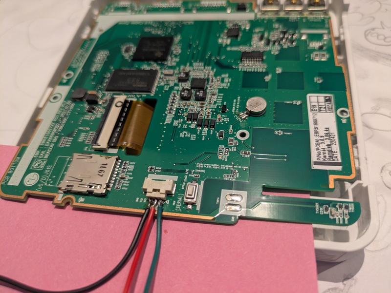

butterkeks schreef op maandag 1 december 2025 @ 08:25:
Ik heb de 3069-firmware van een Duits forum. Ik heb hem zelf niet geïnstalleerd, maar dat zou zonder problemen moeten lukken.
https://www.file-upload.n...15563475/HiDrive.zip.html
(aus https://www.haustechnikdi...ghlight=therma%2bfirmware)
mmm; de RMC heeft een reset switch...
Afbeeldingslocatie: https://tweakers.net/i/FFnkAKfxjwuc_f6PHrQhMLfYDgw=/800x/filters:strip_exif()/f/image/W9qPYCBbAYdqeCLIMbwQtYEo.png?f=fotoalbum_large

walter_321 schreef op dinsdag 2 december 2025 @ 00:39:
Ja maar dan moet je wel de nieuwste software 3069 (upgrade) op een sd-dard hebben hoe kom ik daar aan..hoe heb je die gekregen? @butterkeks
als je die hebt? kan je die dan delen(uploaden) of of op een andere manier?
Hier lukt het niet onveilig:
[ Voor 8% gewijzigd door kazemo op 02-12-2025 05:42 ]
Als het je zelf lukt dip 8 om te zetten is de evo thermostaat weg en kan je evt de RMC (uit de binnen unit halen) zelf als thermostaat gebruiken bedraad (kabelje met 3draden rood,zwart en geel)....ik heb dat zo hangt bij mij in de woonkamer ik stuur op lucht/water en werkt al 3jaar (eenvoudiger kan het niet) https://aircoplazazwolle....aneel-9-meter-lg-pzcwrcg3 ....bedraad is het beste geen storingen in de verbinding keep it simple rood/zwart is 12v voeding en geel is de stuurdraad (bus)
Het gat wat onstaat in mantel van binnen unit kan je afdekken met een orgineel afdekplaatje (te bestellen als je dat wil)
Dit alles is basis kennis je installateur zou dat toch moeten weten!! Alles staat ook in de installateurs handleiding

Ja, jouw uitleg over de bekabeling klopt in de basis 👍. De RMC communiceert via een seriële bus (LG gebruikt een eigen protocol, vaak aangeduid als PZCWRCG3 bus). De aansluitingen zijn inderdaad zo:
🔴 Rood → +12 V voeding
⚫ Zwart → 0 V (massa)
🟡 Geel → Datadraad (buslijn, enkelvoudig)
Het is dus geen klassieke RS485‑bus met twee datadraden (A/B), maar een single‑wire bus waar de RMC via het binnenunit‑printbord wordt gevoed en communiceert. Daarom werkt het met slechts drie aders.
Belangrijk om te weten
De bus is polariteitsgevoelig: rood en zwart moeten correct worden aangesloten, anders start de RMC niet.
De gele draad draagt het seriële signaal (half‑duplex).
Omdat het een eigen LG‑protocol is, kun je het niet zomaar uitlezen met standaard Modbus‑tools. Daarvoor gebruik je óf de officiële LG interface, óf community‑projecten die het protocol hebben omgekeerd.
Bedraad aansluiten is inderdaad betrouwbaarder dan via RF/wifi, omdat er geen storingen of verbindingsfouten optreden.

De dealer wist het ook niet en had dit waarschijnlijk nagevraagd bij de leverancier.
In heb het gevonden in de 2023 catalogus van de leverancier,
daar stond in de modellen tabel een kruisje (= niet aanwezig) bij een externe pomp aansluiting.

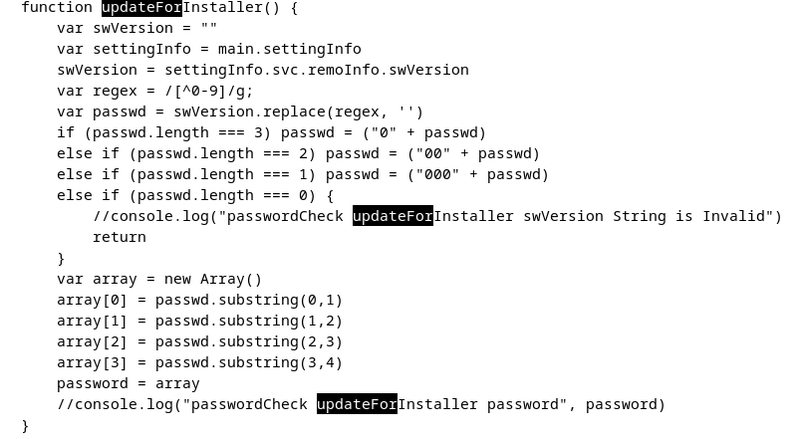

Wie herkend wat dit doet :D :
Afbeeldingslocatie: https://tweakers.net/i/Lujngrc1SOWbVLfypk2CnRoGfes=/800x/filters:strip_exif()/f/image/uwgmCJg2tc6MGeVQSXBczQ2v.png?f=fotoalbum_large
Pardon my dutch
  • JansenSE
  • Laatst online: 16:36
Was dat sarcastisch bedoelt? Dit stukje stelt het wachtwoord om in het installateursmenu te komen. Het neemt de opgegeven software-versie. Stript dit van andere tekens dan alleen numeriek 0 t/m 9. En vult het nog aan met voorloopnullen.

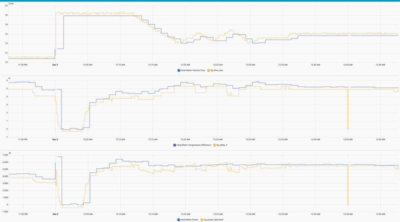

Eens de temperaturen en thermisch vermogen en debiet van de WP tegen mijn energiemeter gezet.
De WP meet buiten, dan gaat het 2m onder grond de kelder in en 8m verder langs de energiemeter (in de kelder).
De WP meet het debiet voldoende in lijn met de meting van de energiemeter. Misschien een klein beetje hoger, maar voldoende 'juist' voor mij.
Omdat de energie meter op de m-bus de temperaturen op de graad afrond -dom, op het display is het 1 cijfer na de komma-, nam ik de delta's als referentie voor de meting. De delta levert de energiemeter op 2 cijfers na de komma.
De LG zijn temperaturen zijn die 'domme' waardes op '0,3' afgerond. Door hier de delta van te nemen zou je direct een 'fout' kunnen krijgen van 0,6; maar omdat de inlet redelijk juist is, lijkt me de fout vooral in de outlet van de LG te zitten: die meet te laag. Ik zou de fout hier samenvatten als zeker altijd zowat 0,3 te laag, soms tot 0,7°C fout.
De energiemeter meet te temperaturen in de waterstroom. Ik versta dat de LG 'op' de buis meet: iemand een fotootje van de LG thermometers. Ik versta dat die gewoon slecht gemonteerd zijn en best wat warmtegeleidingspaste en isolate kunnen hebben?
Naast de energiemeter heb ik nog thermometers 'op' de ingang van de vloerverwarming. Die meten in lijn met de waardes van de energiemeter maar met een vertraging. Daaruit komt ook de de LG ingang voldoende gelijk is, de uitgang te laag.
Je ziet de WP die draait aan 4kW thermisch waarbij vermogen door LG toch te laag zit, met 0,7°C verschil op de delta T. Dan herstart ik de WP naar een hogere temperatuur en gaat ze aan een 6kW verder.Dan is het verschil in vermogen wat kleiner. Het debiet dat iets hoger is bij de LG compenseert wat voor de lagere delta T gemeten door de LG.
Ondertussen is mijn mbus op de meter gestopt met reageren en krijg ik er geen voorlopig geen leven meer in ;-)).
edit: energiemeter is een Engelmann / Elster SensoStar 2
Afbeeldingslocatie: https://tweakers.net/i/WTzDzVT9QkgvPR7tbMbwBTYYuM0=/800x/filters:strip_exif()/f/image/4LfOGgWqKkDURNxboN752fI8.png?f=fotoalbum_large

Er wordt een "single wire" protocol gebruikt tussen de controller en warmtepomp. Als je op internet zoekt op "single wire" plus de term LG zal je anderen vinden die dit protocol hebben geprobeerd te reversen. In het verleden heeft @mouse86 dit ook gedaan. Echter is hij tot de conclusie gekomen dat modbus de betere optie is om de warmtepomp aan te sturen. Ik deel die mening.
Met de controller software in handen en dit te reversen kan je ook erachter komen hoe de single wire protocol werkt.
De SOC op mijn controller is een Texas Instruments AM3354BZCZ60
https://www.ti.com/product/AM3354/part-details/AM3354BZCZ60
Op de PCB van de controller zijn heel veel aansluitingen niet in gebruik maar wel gelabeld. Jtag, serial, modbus en zelfs ethernet.
In de software is er een plaintext root wachtwoord in de shadow file. Ik zie ook een ftp server met credentials. Ben bijna geneigd om er een ethernet kabel op te solderen om te kijken of dit gewoon werkt. Een betere startpunt zou de serial bus zijn.
Pardon my dutch

Ik ben er nog niet over uit of AI door de controller wordt beheerd.
Voor de gein heb ik de gekeken wat er op de serial pins was. Daar blijkt de console op uit te komen. Met een UART adaptertje makkelijk uit de lezen. Baudrate is 115200. Ik draai nog een oudere versie van de RMC software. 3.0.6.4
Uiteindelijk kom je uit op een login prompt. Helaas was het eerder gevonden root wachtwoord een descrypt hash. Maximaal 8 karakters lang. Heb deze nog niet weten te kraken. Als iemand met de beschikking van wat GPU kracht en hashcat hieraan wil meehelpen kan ik de hash delen.
Afbeeldingslocatie: https://tweakers.net/i/CjdnMQW4k5P0DoPRIyFXWO22s44=/800x/filters:strip_icc():strip_exif()/f/image/AOUHlNPf2RwCe7ar24dNrtSQ.jpg?f=fotoalbum_large

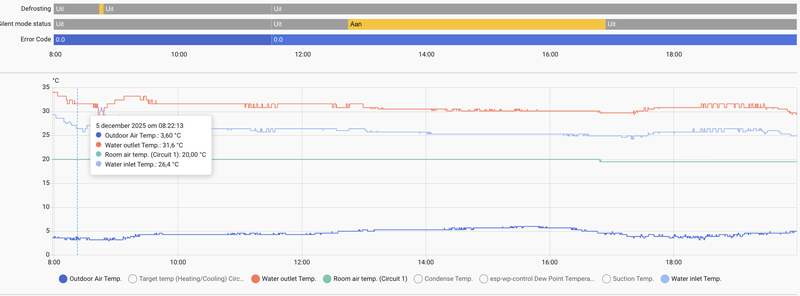

Barbrady schreef op dinsdag 2 december 2025 @ 18:50:
Oke duidelijk. Ik hoop dat de versie die ik heb, wel een werkende aansluiting heeft. De handleiding heeft het wel over een ext pomp stekker. Mn installateur nog niet gesproken, morgen weer proberen.
Ik heb vanmorgen nog de doeltemp verlaagd en hysterese verhoogd, dan zie ik dat wp minder vaak inschakelt. Ipv elk half uur slaat hij er een paar over. Dan zie ik hem mooi terugschakelen naar 400watt ofzo. En dan helaas wordt hij weer abrupt gestopt door de evo. Dus ik ik denk dat hij al best zuinig kan gaan werken in huidige situatie met buffer. Dus misschien haal ik eerst alleen de evo er tussenuit en secundaire pomp via wp. En dan eerst kijken hoe dat gaat werken.
Dan kan ik later altijd nog de buffer in serie op retour zetten, mits dat voor mn garantie bij installateur mag.
Update: gisteren is de installateur langs geweest. De Evohome is losgekoppeld van de warmtepomp. De evo stuurt nu alleen nog de zones boven aan, de kleppen.
Buffervat is ongewijzigd. Installateur stelt dat dit conform advies van de distributeur is en dat ze gedoe krijgen met garantie als ze dit wijzigen en er gaat wat mis. Sja ik heb t nu maar zo gelaten.
De secundaire pomp is aangesloten op de WP. Die schakelt tegelijk in en uit met de interne pomp. En beide staan nu zo dat ze vanaf start op 15 L/min draaien. Dus dat helpt voor minder mengen in vat.
Warmtepomp staat in heatmode, doel temperatuur had ik op 27 gezet met hysterese -4/+4. Effect was meteen merkbaar. Na 15 min op 2000w ging hii in paar stappen terug naar rond de 500watt verbruik. En hij bleef gewoon doordraaien de hele nacht. Van 6 stops per uur naar 0 stops oOo
Heel verschil, vrij rechte lijn in grafiek:
Afbeeldingslocatie: https://tweakers.net/i/gROIYxZ5O9XjgPGL45VJ0ppVCjM=/800x/filters:strip_exif()/f/image/sak6FDY6kqeqI3LsRvskHnOn.png?f=fotoalbum_large
Die piek is vaatwasser. En er zit nog wat overig verbruik in, p1 totaal grafiek.
Alleen werd de kamer vanmorgen te warm, 22 graden ipv 20 gewenst. Dus ik moest de wp zelf maar uitzetten. Ben nu aan het proberen met verlagen doel temperatuur naar 25 om het goed in te stellen.
Ik twijfel nog of ik wil dat hij 24/7 draait. Lijkt me zuiniger als hij bijv 2x per dag een run van een aantal uren maakt? Misschien zet ik een schema dat hij snachts uitstaat paar uur. Of ik probeer op retourtemp met kleinere positieve hysterese.
Belangrijkste is dat hij nu veel rustiger draait en veel langere runs maakt.
  • Oilman
  • Laatst online: 21:30
Je draait nu op een vaste temperatuur van 27 graden, als het over 2 weken zou gaan vriezen dan begint je huis rap af te koelen. Daarom moet je een stooklijn instellen en op AI draaien, bij de huidige temperatuur kan je dus met iets minder dan 27 graden aanvoertemperatuur af.
  • kazemo
  • Registratie: Augustus 2022
  • Laatst online: 15-10 12:46
Oilman schreef op donderdag 4 december 2025 @ 21:53:
@Barbrady inderdaad daar heeft hij gelijk in het moet met stooklijn met AI dan houd hij rekening met de buitentemp. ,zoals je nu hebt houd hij geen rekening met de buiten temp.(het kan ook nog dat hij rekening met ook de binnentemp.maar dat moet dan met lucht/water met voorwaarde dat je een thermostaat hebt in de woonkamer dat kan bv. met de RMC (bedraad) zelf of met een externe thermostaat (die had je maar die werkte voor geen meter? en die heb je dus nu weggehaald)
Het staat eigenlijk allemaal in de installatie handleiding (verschillende varianten mogelijk)
Dan nog maar eens overleggen met je installateur het is overigens al beter

  • Barbrady
  • Registratie: November 2025
  • Laatst online: 17-01 20:54
@Oilman @kazemo klopt, hij staat nu op vaste tenp, sinds gisteren op 25 graden, aanvoer temp, luchttemp sensor rmc gebruik ik niet, zit in warme kast met wp en boiler.
Mijn streven is om juist geen externe thermostaat meer nodig te hebben. De wp regelt het nu zelf.
Kamertemperatuur was gisteravond nog 0,5 boven doel, heb nu de wp op schema gezet van 23:00 tot 7:00 uit. Dus uur geleden ging hij weer aan. Woonkamer zit mooi op temperatuur (20 gr).
Als ik het bij twee verschillende buitentemperaturen goed in balans heb, wil ik daar een stooklijn doorheen trekken. Ik weet niet hoeveel invloed de buitentemperatuur hier heeft. Het is een goed geïsoleerd huis.
Ben sowieso al blij met een mooi rustig draaiende wp nu. Vanmorgen om 7:00 start op 1200W, na 15 min 3000w en na half uur naar 500W verbruik.
Wat ik me nog wel afvroeg is of t kwaad kan dat wp snachts uit staat als t buiten gaat vriezen. Is een split dus er kan geen water bevriezen, maar zou buitenunit daar last van hebben?

  • Kip
Kip
Inmiddels op de volgende manier root-toegang kunnen krijgen via de UART-console.
Om te booten in single user mode moet je het bootproces onderbreken. Direct "Enter" spammen bij power-on. Vervolgens kom je in de u-boot bootomgeving. Je kan in single-user mode booten met het volgende commando.
Aangepast uit de environment variables:
run nandargs; nand read ${loadaddr} ${nandsrcaddr} ${nandimgsize}; setenv bootargs ${bootargs} single init=/bin/sh; bootm ${loadaddr}
Het ubi bestandssysteem is read-only gemount. Ik kreeg dit met geen mogelijkheid read/write gemount. Telkens errors dat het een "read-only media" is. Er is ook een speciale ubi volumemanager. Misschien ligt hierin de sleutel om het bestandssysteem rw te mounten. Mijn kennis of tijd schiet hier te kort. Hierdoor kan ik niet het root-wachtwoord wijzigen. /etc/shadow is dan read-only.
Er is een hardware-watchdog. Als je deze niet aanspreekt, zal de controller gaan herstarten na een X-aantal minuten.
echo "\0" > /dev/watchdog
Als workaround om de root wachtwoord kunnen wijzigen heb ik /etc gekopieerd en als tmpfs gemount. /dev/ is wel rw:
sh-3.2# mkdir /dev/etc
sh-3.2# mount -t tmpfs tmpfs /dev/etc -o size=10m
sh-3.2# cp -a /etc/* /dev/etc/
sh-3.2# mount --bind /dev/etc /etc
sh-3.2# mount
mount: no /proc/mounts
sh-3.2# mount -t proc none /proc
sh-3.2# mount
rootfs on / type rootfs (rw)
ubi0:rootfs on / type ubifs (ro,relatime)
devtmpfs on /dev type devtmpfs (rw,relatime,size=126404k,nr_inodes=31601,mode=755)
tmpfs on /dev/etc type tmpfs (rw,relatime,size=10240k)
tmpfs on /etc type tmpfs (rw,relatime,size=10240k)
none on /proc type proc (rw,relatime)
Vervolgens de root wachtwoord kunnen wijzigen met passwd.
En zo kan je weer naar de normale runlevel starten:
exec /sbin/init
Tada!
am335x-evm login: root
Password:
root@am335x-evm:~# id
uid=0(root) gid=0(root) groups=0(root)
Na een reboot is alles weer ongedaan.
sh-3.2# mount
sh-3.2# mount
exec /sbin/init
Tada!
Password:
Het draait om de volgende processen.
rs3awhp: De QT Quick GUI. Uit de binary kunnen de QML-bestanden worden gehaald. Dit is de logica van de GUI.

Misschien gaat ethernet ook werken als je een ethernetkabel op de PCB kunt solderen. Je zit dan nog wel met het root-wachtwoord via SSH (of Telnet?). Voor de FTP-server zijn er plaintext credentials.
root@am335x-evm:~# ip a s
1: lo: <LOOPBACK,UP,LOWER_UP> mtu 16436 qdisc noqueue state UNKNOWN
    link/loopback 00:00:00:00:00:00 brd 00:00:00:00:00:00
    inet 127.0.0.1/8 scope host lo
2: eth0: <NO-CARRIER,BROADCAST,MULTICAST,UP> mtu 1500 qdisc pfifo_fast state DOWN qlen 1000
    link/ether 68:c9:0b:af:7f:71 brd ff:ff:ff:ff:ff:ff
    inet 10.162.36.159/24 brd 10.162.36.255 scope global eth0
ethtool -i eth0
driver: TI CPSW Driver v1.0
version: 1.0
firmware-version:
bus-info: cpsw
supports-statistics: no
supports-test: no
supports-eeprom-access: no
supports-register-dump: no
supports-priv-flags: no
Ik laat dit voor nu. Dit is misschien leuk als je de controller (GUI) software wil aanpassen. Als je controller niet volledig opstart kan je op deze manier misschien uitzoeken waarom.
Zo ver ik kan zien is het zelf aansturen van de warmtepomp via modbus nog steeds een betere methode.

Een grafiek afbeelding van het warmtelint, op de 14 W standby van de warmtepomp, zie je dat het warmtelint altijd even kort uitgaat en weer aan, met ongeveer 30 W (samen 44 W in de grafiek)
Afbeeldingslocatie: https://tweakers.net/i/75OJUuWEM5MLLjKz3R0evA2cmjQ=/800x/filters:strip_icc():strip_exif()/f/image/8K1cKrPtV1w8Myskwc3Xv88F.jpg?f=fotoalbum_large
Afbeelding van 22 november 2025

  • Kip
Kip
Rel-1993 schreef op vrijdag 5 december 2025 @ 10:55:
Gaaf! Denk je dat sd kaart erin fs dumpen, root ps aanpassen en terug flashen via originele instructies een optie zou zijn? Dan hebben we in ieder geval een backup methode voor de mensen die graag naar de laatste FW willen gaan.
Dat klopt, denk ik. Hoewel er mogelijk uitdagingen zijn met het maken van een backup (en restore) van het UBI File System. Dit moet dus goed worden uitgezocht.
Als je kijkt naar de bestanden die bij een normale update op de SD-kaart worden geplaatst, denk ik dat er vanaf de SD-kaart wordt geboot met de U-Boot image die daar te vinden is. Vervolgens worden de commando's in uEnv.txt uitgevoerd, specifiek uenvcmd.
De huidige commando's in dit bestand overschrijven het flashgeheugen met het "nand" commando.
Dit zou mogelijk vervangen kunnen worden door backup-commando's die uboot ondersteund.
Verder zie ik geen sporen van Secure Boot of signing (OID) om deze aanpak te beperken.

Hieronder het effect van een te hoog water debiet. Mijn 7kw heeft een 'bug' waardoor het minimumdebiet 11l/min is, terwijl het volgens mij tot bijna 5l/min moet gaan in lage vermogens. Hierdoor werkt de WP met een delta T van 2a2.5K wat slecht is voor de efficiëntie.
Ik heb hoop op een oplossing door LG volgende week.
Je ziet bovenaan de COP van de WP gedurende een uur; na een kwartier is er een herstart naar een hogere temperatuur. Buitentemperatuur is een 5 °C tijdens dat uur.
Eerste kwartier is COP gemiddelde 3.8. Dat is bij 500W electrisch en een debiet van 11l/min. Delta T ongeveer 2,5K. Ingaande temperatuur ongeveer 25°C.
Na de herstart naar een hogere ingaande temperatuur van 27°C, 900W elektrische en delta T ongeveer 4K (debiet een 14/min) is de COP 4,6.
Dus ondanks werkingsgebied in hogere temperaturen, hogere vermogen is de efficiëntie 20% beter.
Of ook; als je een modulerende WP op vast debiet instelt kan ze echt niet altijd efficiënt werken...
Afbeeldingslocatie: https://tweakers.net/i/ITwhHLhNfCFYuxWgdVaGrbPZRT4=/x800/filters:strip_icc():strip_exif()/f/image/BwzMsu36O1FPt0G2iQ6OPhfq.jpg?f=fotoalbum_large
Ps; er zitten een tijdsverschuiving in de 2 grafieken....
