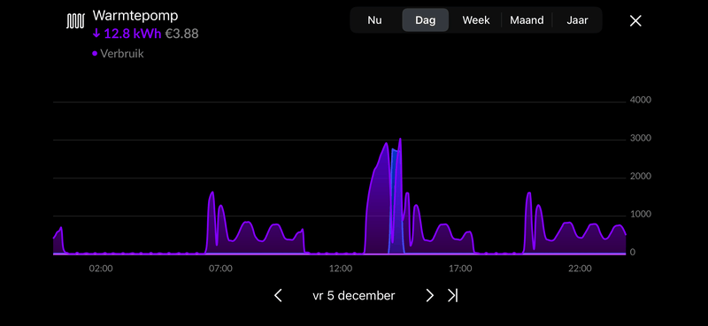

Hoi Allemaal,
Ik ben dit topic ook al lang aan het volgen, vooral de laatste stukken met @Barbrady
Ik kom er namelijk nu achter na een jaar onze warmtepomp te hebben dat dit dezelfde gedrag toont namelijk wat eruit ziet als pendelen.
Afbeeldingslocatie: https://tweakers.net/i/WvH-Nj6ac1968eqgbIlAvKRVw5w=/800x/filters:strip_icc():strip_exif()/f/image/YMG2xUzwQCstCImZdqmFvS4P.jpg?f=fotoalbum_large
Ze hebben bij mij een Domme thermostaat van Watts geinstalleerd en het lijkt dus alsof deze gewoon na X minuten de warmtepomp uit zet.
Ik ben al bezig geweest met experimenteren.
Ik probeer het nu zo ver te krijgen dat hij de thermostaat negeerd omdat ik denk dat dit de beste optie is voor nu.
Ik ga ook een andere installateur raadplegen. Het bedrijf dat dit voor mij had gedaan is failiet gegaan :(
Kan ik door de status aan te passen naar air+water de thermostaat negeren of moet ik ook echt de switch omgooien en de kabel verwijderen? Ik heb dit nog nooit gedaan. Neem aan dat ik dan de unit vanaf buiten helemaal moet uitzetten en dan verder werken aan de binnen unit.
Hieronder fotos van de huidige situatie.
Het is dus ene therma V met ingebouwde DWH en er is een buffervat.
Ik heb verder een simpel systeem met alleen maar radiatoren en geen zones en dus ook geen vloerverwarming.
Heb 1 grote Lage temperatuur radiator voor de woomkamer.
Het huis verwarmt verder prima met het pendelen maar het lijkt met nief efficient vooral na wat ik heb gelezen over het opstarten op 80% van de LG therma V.
- Therma V IWT met buffervat
- LT radiatoren en gewoon radatioren
- Geen zones
- Domme thermostaat (met relais werking?)
Afbeeldingslocatie: https://tweakers.net/i/m0_qeMffMk-plznIdvH1APs2fXQ=/800x/filters:strip_icc():strip_exif()/f/image/y4XKq2ImzFqUwj14iTRVOa5p.jpg?f=fotoalbum_large
Afbeeldingslocatie: https://tweakers.net/i/ItOfp4Z4_MiHEZzwHZJi1IXzHj8=/800x/filters:strip_icc():strip_exif()/f/image/lHkLOLYX527ajVNn0WrWbKaz.jpg?f=fotoalbum_large

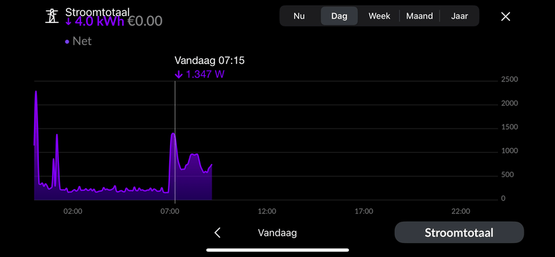

walter_321 schreef op vrijdag 5 december 2025 @ 19:00:
Goed geïsoleerd huis en 3.000W elektrisch vermogen is niet echt compatibel. Of is het een huis van 500m2?
Een beetje goed geïsoleerd huis zou moeten toekomen met 30W/m2, nieuwbouw mag heel wat lager. Dan heb je nogmaal genoeg met een wartepomp de helft zo zwaar...
Die 3000W doet hij met dit weer (of eigenlijk: sinds een paar dagen de evohome er uit is) alleen bij opstarten. Even kort, circa 10 minuten. Daarna al terug naar ca 1200 een kwartier en de rest van de urenlange runs draait hij op 400W (volgens RMC en de p1 bevestigt dat). Run stopt alleen door start dhw of schema uitschakeling.
Dus ik neem aan dat de korte opstart vermogen niks te maken heeft met de eigenschappen van het huis. Het verbruik en instelling voor de lange run wel. Hij houdt de woning nu warm met:
Verwarmen van 7:00-12:00
Dhw van 12:00-13:30 ( ongeveer)
Verwarmen start circa 15:00 gisteren weer (als Ta <21)
23:00-7:00 verwarmen uit.
Doeltemp 25 graden
Woning is bruto ca 180 m2 waarvan ca 170m2 met vv, waarvan ca 55 m2 meestal uit staat (zones slaapkamer). Dus 115m2 aan: 400w/115? Dan komt er iets heel laags uit. Ach ik weet dat ook niet, maar heb niet de indruk dat de WP nú onzuinig werkt, waar hij dat met evo wel deed.
Vanmorgen startte hij overigens niet met 3000W maar meteen op 1200:
Afbeeldingslocatie: https://tweakers.net/i/LkUolW8Hw_THGwiL3E-BD_SpOFk=/800x/filters:strip_exif()/f/image/iuhN3iNrcz01vBGWkc0LzVmK.png?f=fotoalbum_large
De pieken aan begin is de vaatwasser.
Ik heb een 7kW split voor verwarming en dhw

sereal schreef op vrijdag 5 december 2025 @ 23:33:
Hoi Allemaal,
- Geen zones
Ja je verbruik grafiek ziet er herkenbaar uit :)
Lijkt op wat bij mij ook het geval was: de WP krijgt de kans niet om rustig en lang te draaien, de kamerthermostaat schakelt hem te vaak aan en uit. Je kan zeker de hysterese van de thermostaat niet ruimer zetten?
Verder is jouw afgifte systeem heel anders dan bij mij. En ik ben ook pas recent aan het leren over mijn systeem, dus verdere adviezen laat ik aan anderen hier ;)

  • Markje90
  • Registratie: Januari 2024
  • Laatst online: 07-03 09:44
Goeie morgen,
Ik heb een vraagje over de buitenunit.
Begin november draaide de warmtepomp heel erg rustig en lekker constant zelfde verbruik (340 watt met uitschieters naar 450 watt)
Heb niks veranderd in de instellingen (alleen de buiten temperatuur is iets verder gezakt maar geen wereld verschillen en de andere foto laat totaal ander beeld zien wat je eigenlijk niet wil en nee het zijn geen ontdooiingen want dan moet er bij mij er blauwe lijn komen.
Weet iemand hoe je die constante lijn ka krijgen met instellingen te wijzigen. (Grotere hysteresse misschien of juist niet? Wil niet dat de buitenunit gaat pandelen.
Afbeeldingslocatie: https://tweakers.net/i/GSHtWwnp2a0QmFjElC7LCTfWL28=/800x/filters:strip_exif()/f/image/ydkFp7bDILiP3ZcGLPwLirH3.png?f=fotoalbum_large
Afbeeldingslocatie: https://tweakers.net/i/jQU5y98KRRwE1qONq2TseHI-Ggk=/800x/filters:strip_exif()/f/image/HZxG8ZmQal2oRwBXIjH9YxVc.png?f=fotoalbum_large

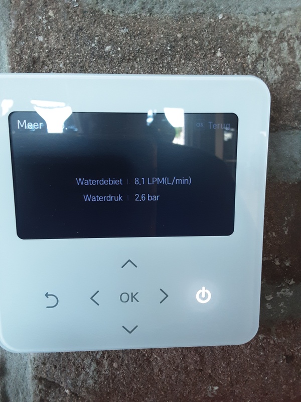

Ben bezig om het e verbruik van het huis (drastisch) naar beneden te proberen brengen. Zitten nu op een continue verbruik van +-800 watt en vermoed dat de WP hier een boosdoener is. Heb wat getest door zaken uit te schakelen en de wp is zeker goed voor 2 a 300 watt. En dat is als hij niets hoeft te doen...! We hebben de verwarming nog niet aan gehad (gebruiken de houthaard als het koud is) en eigenlijk hoeft de wp dus alleen maar dhw te verwarmen. Als dat voorkomt zie je het ook goed op het verbruik en is prima.
Nu zit ik naar het scherm te kijken en zie dus dat de pomp aan staat. En dat er flow is. Maar waarheen is me onduidelijk.... Heb de beide vloerverwarming verdelers net gecontroleerd en daar voel ik geen warmte.
Is dit normaal? Is dit aan te passen? Kan ik hier iets qua e verbruik mee?

Markje90 schreef op zondag 7 december 2025 @ 08:31:
Goeie morgen,
Ik vind je verbruiksgrafiek er helemaal niet zo verkeerd uit zien, 3 mooi lange runs per dag. Dat beetje golvende patroon is denk ik geen pendelen. Ik begreep van @PeteSplit dat dit te maken heeft met zogenaamde “oilcycles” waarbij de wp regelmatig even wat harder gaat draaien ivm smering. (Correct me if I’m wrong).
En je verbruik 450Watt is ook niet heel fors toch? Bij mij stond aanvankelijk de boel vaak te pieken op 3000watt en dan 6x per uur uit en aan |:(

@RoelsRules @sereal
Even kort een opmerking over de waterdruk die ik op de foto zie.
De waterdruk bij een LG warmtepomp moet liggen tussen de 2,0 en 2,5 bar op het scherm van de bediening (de remote control RMC)

RoelsRules schreef op zondag 7 december 2025 @ 13:40:
Thx weer..
De temperaturen links onder zijn gelijk, de warmtepomp verwarmt dan niet.
Het bericht dat de WP aanstaat is juist, maar de compressor hoeft dan niet aan te staan.
Je zult een geluid horen, dat is dan de waterpomp, de waterpomp pompt volgens de instellingen en dat kan continue zijn. De pomp staat maximaal, het verbruik kan dan als snel 80 W zijn (afhankelijk van het model). Ik denk door het hoge debiet dat je een 12 kW warmtepomp hebt. Je kunt het debiet verlagen, door bijvoorbeeld de capaciteit te verlagen naar 80%. Ook kun je de pomp tijd verkorten, als je deze op < tijd > instelt en dan de tijd instellen hoe lang de pomp mag lopen. Let hierbij op, omdat de warmtepomp gaat verwarmen nadat de waterpomp heeft gelopen. Stel je dan de wachttijd tussen het pompen in op 60 minuten (dat is maximaal) dan gaat de warmtepomp pas werken, na deze 60 min en als aan de hysterese is voldaan.
[ Voor 7% gewijzigd door PeteSplit op 07-12-2025 15:29 ]

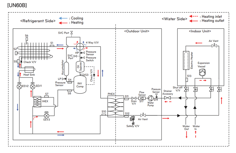

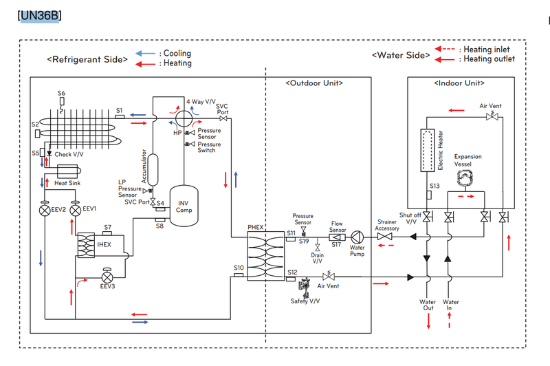

de UN36B (7 en 9kW) versus de UN60B (al de andere)
Ik was aan het begrijpen welke thermometers in de R290 versie zitten; ik vond de S3 thermometer niet op het schema van de 7 en 9kW (UN36B). Op het schema van de UN60B staat die wel.
Is het gewoon een fout in het diagram? De S3 zit boven van de compressor
Diagram 7 en 9kW
Diagram van de anderen... Afbeeldingslocatie: https://tweakers.net/i/Rw01ZT7KIeJ7Nm6Lar9THBaR9yE=/800x/filters:strip_exif()/f/image/3XQ5XHihOHZbCvbbNuPN77kM.png?f=fotoalbum_large
Afbeeldingslocatie: https://tweakers.net/i/LklnCSeLRvtNWCQSE5tBAIOVGJ4=/800x/filters:strip_exif()/f/image/unF6iDoJth4VvpWU7CHyBD7o.png?f=fotoalbum_large

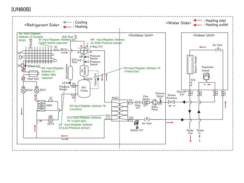

Voor de R290 versies even een diagram gemaakt met welke info we uit de WP halen van koelzijde.
Enige welke volgens mij niet correct is: S1 en S5: ik krijg hier 2 keer dezelfde waarde
S1 is volgens LG de 'Outdoor-HEX gas temp. sensor', ik zie dit in de Duitse modbus lijst benoemd als '‘before vaporizer".
S5 is volgens LG 'Outdoor-HEX temp. sensor', in de duitse referentie ‘after vaporizer’.
Maar ik krijg uit de 2 registers dezelfde waarde wat wat verrassend is...
Afbeeldingslocatie: https://tweakers.net/i/scYZd9EyUntqudU34BOAcUszOY0=/800x/filters:strip_icc():strip_exif()/f/image/ln8KtfhbP0BtBZPkbafz1jW8.jpg?f=fotoalbum_large
Refrigerant sideS1Outdoor-HEX gas temp. sensorInput Register, Address 20Called ‘before vaporizer’, check correctness
S2Outdoor-HEX middle temp. sensor
S3Compressor discharge temp. sensorInput Register, Address 19(=Heat Gas??)
S4Compressor suction pipe temp. sensorInput Register, Address 18
S5Outdoor-HEX temp. sensorInput Register, Address 21Called ‘after vaporizer’, seems same as Address 20 → possible error
S6Outdoor air temp. sensorInput Register, Address 12
S7Compressor-injection pipe IN temp. sensor
S8Compressor-injection pipe OUT temp. sensor
S10PHEX liquid temp. sensorInput Register, Address 16Check correctness
LP / HPLow & High pressure sensorsLP: Input Register, Address 23
HP: Input Register, Address 22
Water sideS11Inlet water temp. sensorInput Register, Address 2
S12Outlet water temp. sensorInput Register, Address 3
S13Electric backup heater outlet temp. sensor
S17Flow sensorInput Register, Address 8
S19Water pressure sensorInput Register, Address 13

PeteSplit schreef op zondag 7 december 2025 @ 15:09:
@RoelsRules @sereal
Ik zal deze even bijvullen had ik idd niet gezien.

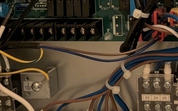

Afgelopen nacht ging mijn 12KW monoblock ineens in een error stand. ER05 gaf ie aan vlak nadat de SWW run zou draaien (want de goedkoopste prijs op dat moment).
Dat is een paar weken geleden als eens eerder gebeurt maar toen volstond het even uitzetten van de warmtepomp en hem na een minuutje weer aan zetten.
Volgens LG is de CH05 melding het volgende:
Bad communication between outdoor unit and indoor unit
via de (online/confidential?) service manual kwam ik op een mooie flowchart uit op pagina 82.
En de pagina erna gaf aan welk draadje (ja, het is maar één draadje) dat de communicatie verzorgt tussen de indoor en de outdoor PCB (die bij deze Warmtepomp naast elkaar buiten zitten).
Er was verder niets geks te zien. Maar toen ik de WP even uitzette, dat draadje loshaalde, de contacten even goed schoongemaakt te hebben en alles weer gemonteerd te hebben, was het issue opgelost! We warmen en douchen weer vrolijk verder!
https://www.irishellas.co...l_MFL68682007_GM_1217.pdf

8)7 zoiets heb ik ook gehad maar dan error CH 53 was ook communcatie fout indoorprint>>>outdoorprint heb ik er niet uitgekregen ik heb de indoorprint moeten wisselen en het is nu weg!.....heb je toch geluk gehad dat het nu opgelost is d:)b *O*
oude heb ik nog er is van buitenaf niets aan te zien?....is overigens niet makkelijk te wisselen die zit met klote plastic clips vast!

Ik heb net het plaat eraf gehaald om te zien wat er daar gebeurt maar dipswitch 8 stond dus niet aan.
Ik had hem ook spanningloos gemaakt maar de externe pomp gaat gewoon aan/uit op basis van de thermostaat.
Het lijkt alsof die helemaal onafhankelijk is maar alsnog de WP (deels) uit kan zetten of op zijn minst zo lijkt het volgens de stroom verbruik.
Dus nu begrijp ik er nog minder van
Afbeeldingslocatie: https://tweakers.net/i/DH72W9x52QpVUW9aYCrab-F6TcY=/800x/filters:strip_icc():strip_exif()/f/image/tfaHG3JWgfxy47tgY7ng8ZYV.jpg?f=fotoalbum_large
Ik had gehoopt om niet een instalateur te raadplegen maar het lijkt wel die kant op te gaan.
achteraf gezien stond op de hoofdscherm ook niet thermostaat extern of iets en die zag ik daarna wel aan staan nadat ik de themostaat dipswitch had aangezet.

Raar, in de handleiding staat ook een aansluiting op CN_PUMP_A4
Dat is het rode stekkertje met de blauwe en bruine draad en de aarde draad aan de linker kant.
Gaat deze zwarte kabel toevallig richting pomp, of zit de pomp echt op de thermostaat.

Je hebt helemaal geen externe thermostaat (ook nooit gehad is ook niet aangesloten zie ik) dus dip 8 uit laten staan!
De RMC is de (kamer ruimte )thermostaat als het op lucht/water staat schakeld die WP aan/uit op binnen temperatuur hij hangt nu in de kast (en op die temperatuur schakeld die nu)......dan moet je hem in de woonkamer hangen dan schakeld hij op de temperatuur daar!
Door de RMC in de woonkamer te hangen, schakelt de warmtepomp op de temperatuur in de woonkamer, wat zorgt voor een comfortabelere regeling en voorkomt dat de warmtepomp onnodig aan- of uitschakelt op basis van een niet-representatieve temperatuur.
e.e.a heeft ook niets te maken wel/geen en wat voor buffervat serie of parallel.(dat is een keuze van de installateur in feite een extra opgelegde garantie clausule)

  • jscheffers
  • Laatst online: 12:32
Afbeeldingslocatie: https://tweakers.net/i/g78eGtvo9Xu8FavE7LAsNmBF4XY=/x800/filters:strip_icc():strip_exif()/f/image/txDggJS8WcIPmyQeqv4DYNFW.jpg?f=fotoalbum_large
Bij waterdruk hoef je alleen bij de rmc op OK te drukken,
  • jvanderkroon
  • Laatst online: 21:53
@jscheffers ik gok dat er meer gedoeld wordt om de waterdruk uitlezen via de seriële verbinding zodat je via domotica een melding kan krijgen bij een lage druk.
En pompsnelheid aanpassen idem. Wel handig als je niet naar het schermpje moet maar het kan programmeren.
