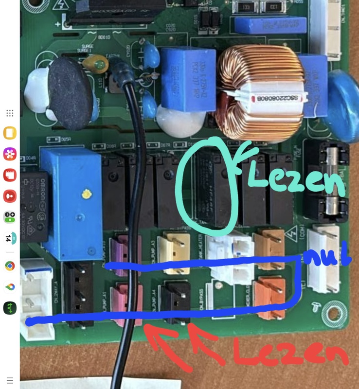

@oxfordpelican
Ik twijfel over locatie van de "notches". Die lijken wat lager te zitten in het echt op de LG controller.

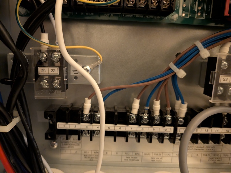

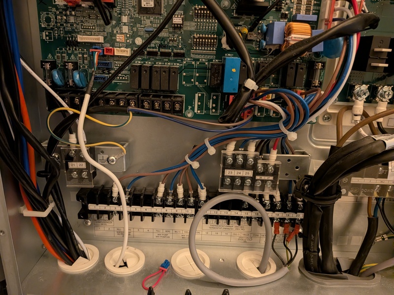

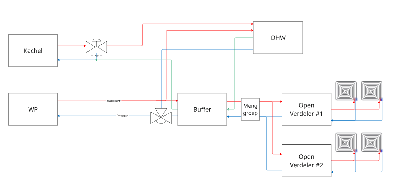

Even snel een foto gemaakt.
Lijkt dus alleen direct gekoppeld te zijn aan een wifi/Relais? Kastje van de thermostaat. Grijze kabel gaat naar achteren maar mogelijk is het alleen stroom?
Nog geen tijd gehad om alles uit elkaar te halen.
Afbeeldingslocatie: https://tweakers.net/i/X4IQoi130v76ulPv-pmaJPSnfRk=/x800/filters:strip_icc():strip_exif()/f/image/YRPubL5DtW8fC76ZFNIXNf2D.jpg?f=fotoalbum_large

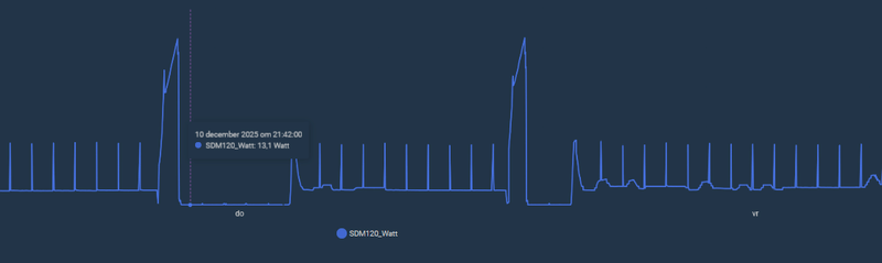

En hoe energy eruit ziet net AI aan
Afbeeldingslocatie: https://tweakers.net/i/xyKSqNgdFQgXIs_ZeQNPzV_y-sc=/800x/filters:strip_exif()/f/image/BepalJUG1RnpSVM1T9EW0HL5.png?f=fotoalbum_large
Dit is volgens mij alsnog geen modulerende actie

sereal schreef op woensdag 10 december 2025 @ 12:45:
:) die grijze kabel is alleen vaste stroom ws ....ergens vandaan gehaald misschien wel uit de schakelkast van de WP
zet de 2e pomp eens wat sneller hoger debiet dan de waterpomp van de wp zelf ,misschien veranderd er dan iets de wp kan de warmte niet kwijt in het buffervat
Als de 2e pomp niet meer sneller kan,dan debiet van waterpomp in de wp lager zetten (vaste flow niet op optimal)
[ Voor 4% gewijzigd door kazemo op 10-12-2025 13:04 ]

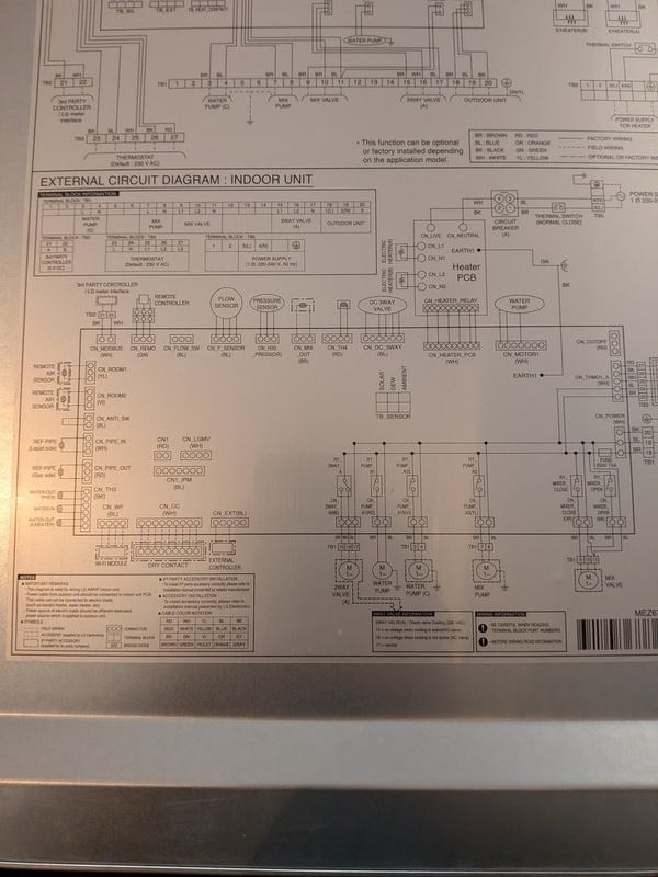

  • sereal
  • Registratie: April 2020
  • Laatst online: 04-04 02:44
kazemo schreef op woensdag 10 december 2025 @ 12:53:
Wil ook zelf uitzoeken of ik de thermostaat kan bijpassen en gewoon via de WP kan doen. Dus die zwarte signaal? kabel koppelen aan WP.
Maar zal dan verder moeten duiken in het materiaal.

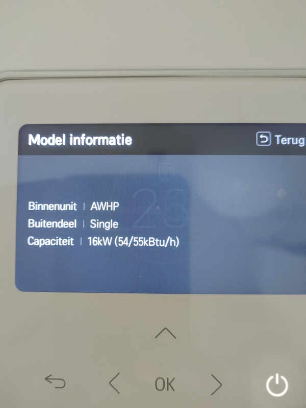

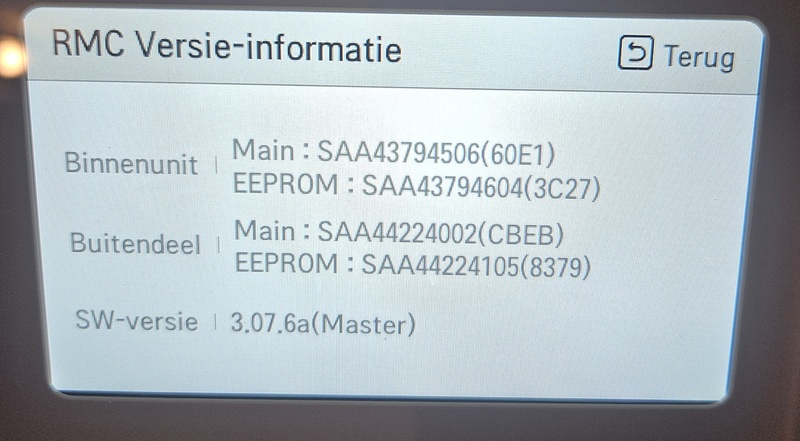

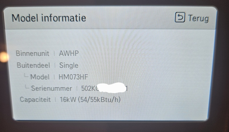

Update over mijn LG R290 7kW die denkt dat ze een 16kW versie is...
Naast de gekke verkeerde melding van het type, het te grote minimimdebiet van 11 L/min, is het echte probleem dat de WP eens zijn temperatuur bereikt en terugmoduleert, in een lage modulatie blijft vast zitten en als er hogere temperaturen gevraagd wordt dat niet doet ( ik hoop dat de duidelijk is).
LG is langsgekomen.
Na eerst wat standaard onzin als een "stookljjn die maar 23°C vraagt is te laag" "11l/min als minimum voor een 7kW is normaal", "het is niet omdat het in de handleiding staat dat het juist is" begon het de technieker langzaam te dagen dat er toch een probleem is.
Ondertussen erkent LG dat er een probleem is en begrijpen ze dat het 'vast zitten' niet normaal is. Vermoedelijk omdat de sturing denkt dat ze een 16kw is.
Of dat nu aan het bord ligt van de binneneenheid of buiteneenheid was niet duidelijk. Ze deden nog een software update van de binneneenheid zonder dat het iets oplostte.
Ze gaan nog terugkomen.
En het heeft me nog wat moeite gekost de technieker te overtuigen dat een stooklijn met -10/45 veel te hoog is en het binnen 30 graden zou doen worden (-10/32 lijkt in de praktijk ok hier)... Ervaring in een beter geïsoleerde woning lijkt er nog niet te zijn bij LG.
Na vertrek van de technieker deed de WP even gek; ze draaide bijna 2 uur op vol vermogen. Bleek dat ze achtergelaten was met sturing op lucht. Met de RMC in de kelder ging dat niet goed.

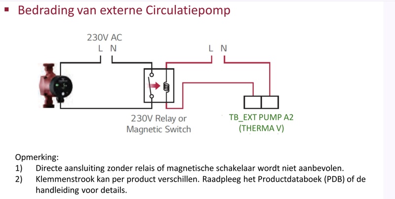

Voor nu wil ik gewoon dat de WP alles regelt inclusief het pomp achter de buffervat.
Kan zelf geen leidingen plaatsen dus ben aan het zoeken voor oplossingen met de elektra.
edit1:
Ben nu de Centercon handleiding aan het volgen en de installatie is volgens die handleiding gedaan alleen gaat deze handleiding ervan uit dat je een slimme thermostaat gebruikt met na regeling en dat deze ook de WP aanstuurt. Een Centouch of Sentio thermostaat. Volgens dit kan de WP niet de secundaire pomp besturen dus mijn idee zal niet werken
edit2
Volgens LG handleiding kan dit weer wel.
edit1:
edit2

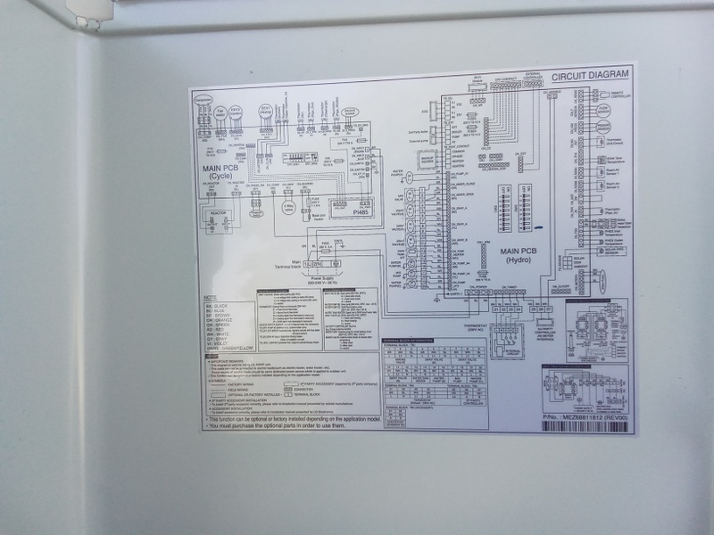

Secundaire pomp kan zeker aangestuurd worden vanuit de LG loopt bij mij ook zo.
Je vind de schakeling binnenin

walter_321 schreef op woensdag 10 december 2025 @ 17:45:
LG is langsgekomen.

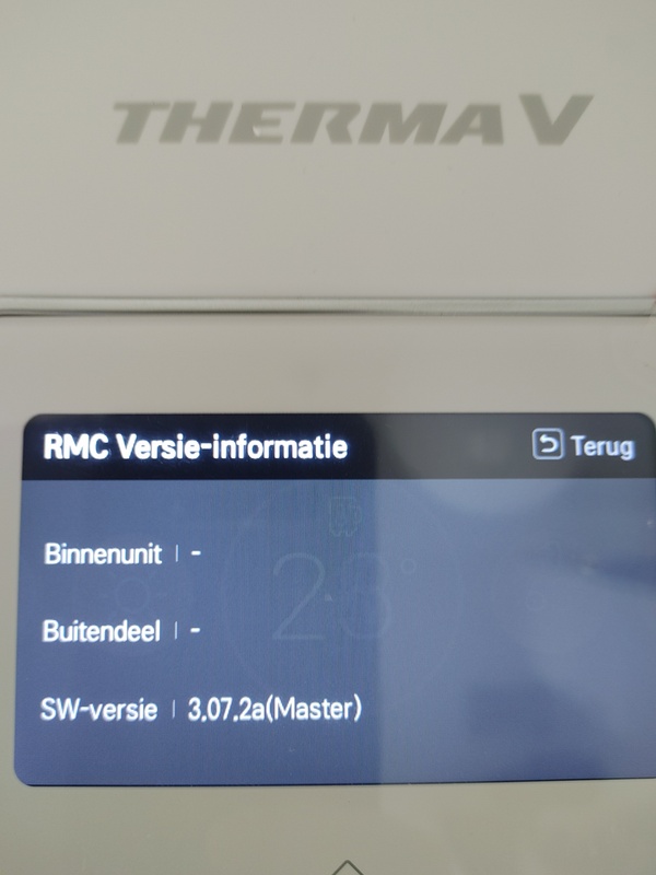

Welke fw versie draaide je voor en welke nu na de update?
  • sereal
Kenwood960 schreef op woensdag 10 december 2025 @ 19:57:
Ik zie het in de schema idd
Ik denk dat ik gewoon zo'n PWM kabel direct kan koppelen aan mijn circulatiepomp. Dat lijkt mij het handigst voor nu.
Ik heb een oeg circulatiepomp dus ik denk dat ik gewoon dit moet kopen en klaar.
https://www.oeg.net/nl/pw...t-bouwjaar-2022-512200067
Moet wel even dubbel checken of hij werkt met mijn model.
[ Voor 23% gewijzigd door sereal op 10-12-2025 20:06 ]
  • walter_321
  • Registratie: Februari 2025
  • Laatst online: 29-08 19:08
teunos93 schreef op woensdag 10 december 2025 @ 20:01:
De RMC is nog in ieder geval nog altijd 3076a. Ik zal nog eens kijken of ik iets anders zie.

            "modelInfo": {
                "iduCapa": 5,
                "iduModel": "AWHP",
                "oduModel": "Single",
                "modelName": {
                    "name1": "ZHBW096A",
                    "name2": "1       ",
                    "name3": "        ",
                    "name4": "   "
                "modelSerial": {
                    "serial1": "204*TRUNCATED*",
                    "serial2": "J652    ",
                    "serial3": "        ",
                    "serial4": "   "
                "oduModelName": {
                    "name2": "1       ",
                    "name3": "        ",
                    "name4": "   "
                "oduModelSerial": {
                    "serial1": "204204*TRUNCATED*",
                    "serial2": "J652    ",
                    "serial3": "        ",
                    "serial4": "   "

  • Registratie: Augustus 2022
  • Laatst online: 29-08 06:02
sereal schreef op woensdag 10 december 2025 @ 20:03:
Waarom nieuwe kabel kopen? die zit er toch al aan!
je kan wel checken de pomp wat je nu hebt hoeveel flow dat die heeft in stand 1,2 en 3 (dat moet genoeg zijn dus meer als die in de wp) dit merk is mij niet bekend (het is meestal grunfos,dab,etc.)
bijv. hier:
https://www.waterpompshop.nl/cv-pomp
edit: OEG pomp als ik het goed heb levert die max. 3200 ltr/u>>>>>is 53ltr/min in stand 3 (dat moet genoeg zijn)
Mits in de afgifte alles open staat en zg open verdeler zonder pomp op de vvw verdeler? en geen zonekleppen?
[ Voor 18% gewijzigd door kazemo op 11-12-2025 12:14 ]

kazemo schreef op donderdag 11 december 2025 @ 09:50:
bijv. hier:
Hij draait nu via de thermostaat. Als ik die dus eruit haal zal die dan continu draaien?
Daarom wil ik dat door de wp laten besturen via de pwm kabel of zie ik dat verkeerd. Moet nog even de stroom kabels gaan volgen
  • kazemo
sereal schreef op donderdag 11 december 2025 @ 12:14:
Ik denk als alles goed is de wp dat zelf stuurt mits je juiste aansluiting gebruikt <externel pump> dacht ik.....ik zelf heb geen 2e pomp
dat zou je beter kunnen vragen aan @PeteSplit
maak eens een foto van de vvw verdeler dan zien we wat meer het nu alleen maar gissen wat er is (als daar ook nog 1pomp op zit moet die er uit)
→ Als er al een pomp in de vloerverwarmingsverdeler zit, moet die waarschijnlijk verwijderd worden. → Reden: twee pompen in serie of parallel kunnen elkaar tegenwerken, wat leidt tot verkeerde stroming, pendelen of inefficiëntie. De warmtepomp moet de enige pomp zijn die het systeem aanstuurt.
external pump uitgang op de printplaat). → Dit betekent dat je geen aparte thermostaat of handmatige schakeling nodig hebt; de warmtepomp regelt de 2e pomp automatisch.
alles overziend in dit forum 1 parallel buffervat leid constant tot problematische inregel problemen (ik ben er geen voorstander van)
Een serieel buffervat of een goed ingeregelde hydraulische scheiding werkt meestal beter, omdat de warmtepomp dan direct controle houdt over de doorstroming en temperatuur.

Mijn Therma V draait middels een parallel buffervat op 2 verdelers voor 2 woningen onder 1 dak(inwoning)
Begin van installatie begonnen met zoneverdeling (elke ruimte zijn eigen thermostaat) maar inmiddels zie ik door de (NOT) efficientie van de WP in dat ik daarvan af moet.
Wel wil ik graag wat controle houden over het stookgedrag in beide woningen en een efficiente aansturing van de WP.
Hoe zou ik dit moeten aanpakken?
Nu heb ik als test vast voor 1 woning alle groepen teruggebracht naar 1 thermostaat, de overige thermostaten puur voor monitoring (meekijken) en dit op flow allemaal gelijk ingeregeld (allemaal zelfde flow). Dit werkt vooralsnog prima.
Hoe verder:
- Ik kan de andere woningen ook op 1 thermostaat terugbrengen en waterzijdig op flow inregelen zodat elke kamer zijn vaste afgifte heeft als 1 kamer vraag heeft.
- Hoe ga ik om met veranderende comfort settings in 1 kamer? (b.v. badkamer, die koelt wel eens harder af dan andere kamers?)
Uitdagingen:
- Hoe kan ik de Therma instellen dat hij op het juiste moment warmte geeft? alles op 1 of 2 ruimtethermostaten met warmtevraag? laten sturen op aan/uit signaal van de zonering? of juist sturen op retourtemperatuur? of ...?

  • PeteSplit
  • Registratie: Oktober 2023
PeteSplit
ik weet het niet
kazemo schreef op donderdag 11 december 2025 @ 12:20:
Ik heb geen externe pomp aansluiting op mijn warmtepomp en omdat ik de pomp niet continue wil laten draaien, laat ik nu de pomp draaien op basis van automatiseringen in Home Assistant.
LG (5kW AWHP R32) / ESPhome (ESP32) / GoodWe 4K-DT (5kWp) / Homewizard (1 PiB 2kW) / Home Assistant (NUC) / BMW K13 F8

soepah schreef op donderdag 11 december 2025 @ 13:02:
Hoe verder:
Uitdagingen:
Een warmtepomp aan/uit laten sturen door meerdere zones, is bijna onmogelijk. De warmtepomp is een apparaat waarbij je op lage temperatuur stookt, waardoor je een lagere tijd nodig hebt om een ruimte te verwarmen (is een traag systeem). Een zone regeling is een snel wisselend systeem. De combinatie met een warmtepomp gaat dan niet goed samen.
Wat wel eens toegepast wordt is een groot buffervat, waarbij de warmtepomp het buffervat warm houd en de zones warm water uit het buffervat halen wanneer dat nodig is. Nadeel hiervan is dat er vaak onnodig warm water gemaakt wordt in het buffervat. Vergelijkbaar met een boiler die continue het water warm houdt, terwijl het warme water maar een paar keer per dag gebruikt wordt.
Meest efficient is, een temperatuur voor alle ruimten, binnen het geïsoleerde huis (waarbij je eventueel met flowmeters nog kleine verschillen kunt instellen per ruimte).

  • Kenwood960
  • Registratie: December 2021
  • Laatst online: 10:03
Check even in de docs of de wp pwm signaal verstuurt ... Volgens mij is het enkel aan/uit ....

  • walter_321
bizar: ik ging kijken gisteren en zag dat de Binneneenheid een bepaalde versie was. En toen herstarte ik het systeem en toen stonder er niets meer aan info van de binneneenheid...

IK denk dat LG dit niet heeft:op <external pump A2> = 1 drycontact
“of de wp pwm signaal verstuurt” → PWM (Pulse Width Modulation) is een stuursignaal waarmee de warmtepomp de snelheid van een pomp kan regelen. → Als de warmtepomp een PWM-signaal kan geven, kan hij de circulatiepomp dynamisch moduleren (sneller/langzamer draaien afhankelijk van de warmtevraag
de pomp in de lg zelf heeft dat denk ik wel
De interne circulatiepomp daarentegen is geïntegreerd in de warmtepomp en werkt met een modulatie-algoritme. LG noemt dit optimal flow of auto-adapt. (als je optimal flow gebruikt? )
Hier staat de aansluiting denk ik voor de externe pomp bij pag5: @sereal
Met een beetje klussen kan je hetzelfde relais gebruiken (thermostaat eraf) denk ik external pump(A2) erop (maar dat weet ik niet zeker anders moet er een nieuw relais tussen) bijv. dit: https://www.elektramat.nl...k-en-0-verbreek-85010004/
https://www.lgklimaat.nl/...andleiding-whitepaper.pdf

Bij mij werd de externe pomp eerst door een relais van de evohome aangestuurd, sinds die evo er tussenuit is, heeft de installateur de externe pomp aangesloten op een dry contact op de pcb van de wp. Ext pump A2 heet deze geloof ik. Daarbij is de nuldraad gewoon afgetapt van een ander contactpunt in de wp, de fasedraad loopt via het dry contact, andere zijde is dan fase, afgetapt van aanwezig contact met fase. Althans zo begrijp ik het. Op deze foto is dit te zien, midden op de foto onderaan de zwarte draadjes in contact 23 en 24. Daarbij is een dipswitch omgezet (nummer vergeten, is hier te vinden in topic) en in menu rmc is externe pump op actief gezet.
Afbeeldingslocatie: https://tweakers.net/i/AnJyG4Sa6gkcMzRk9s_HCAEPxfk=/x800/filters:strip_icc():strip_exif()/f/image/V7zqgdKEK2qP9kqbbozfY36W.jpg?f=fotoalbum_large
Het effect van deze aansluiting is dat zodra de wp de interne waterpomp start, dan gaat de externe pomp ook aan. En vice versa. De debieten van wp en externe pomp staan op zelfde waarde ingesteld. Daarmee vermoedelijk minste last van shortcuts via buffervat/ menging.

Sinds ik nu op water stuur zonder kamer thermostaat, draait de WP eigenlijk continu, behalve 1 a 2 uur na dhw run. Las ik hier voor ook over, lijkt me normaal, hij moet even zakken onder hysterese. Bij mij komt hij nooit boven de hysterese van +4, na start draait hij continu op doeltemp. Met circa 400Watt.
Ik zet hem uit van 2300-7:00, rest van de tijd dus grotendeels aan op laag pitje. Dat is voldoende om huis warm te houden.
Op zich prima, maar vraag me af of t zuiniger is als hij ietsje vaker afslaat, bijv paar runs van 2 a 3 uur op een dag. Zodat de opgebouwde warmte in betonvloer even de tijd krijgt warmte na te leveren en daarna weer bij verwarmen. Dus dat ben ik aan het testen, alleen wil de wp gewoon nooit uitslaan doordat hij hysterese bereikt. Hij kan kennelijk altijd langzaam genoeg draaien. Ben nu aan het proberen op retour te sturen. Dan geen last van opstart piek, dus had hysterese op -2/0 gezet. Maar zag hem toch draaien op doeltemp +1 graad. Ging niet uit.
Temperatuur zit rond de 25 van tr en ta, bij
Proberen. Mis ik hier nog iets, waardoor ik kan triggeren dat wp een keer uit slaat?
Ik denk nu om gewoon maar weer op ta 25 te zetten en dan met een schema zelf in te stellen dat hij paar keer per dag uit gaat.
Of zijn er mensen hier die dit al getest hebben en constateren dat non stop aan op
Laag vermogen sowieso zuiniger is dan paar wat kortere runs op hoger vermogen?
Als t uiteindelijk met een schema ook niet zo lekker werkt kan ik natuurlijk alsnog weer nadenken over sturen op luchttemperatuur, door de rmc te verplaatsen naar huiskamer of met externe luchttemperatuur sensor. Maar liever regel ik het zo met sturen op watertemperatuur met stooklijn.

Zo kan het ws ook,lk had gewoon het orgineel schema aan gehouden van LG van whitepaper pag 5 daar is er sprake van een extra relais dat staat in de toelichting aanbevolen dan kan je een hoger vermogen schakelen (pomp valt wel mee) relais op printplaat zijn klein vandaar,verder valt het mee zo moeilijk is het allemaal niet.(hij heeft fase+nul van de externe thermostaat gebruikt zo te zien en doorgekoppeld met wago,s).....drycontact is een potenciaal vrij maakcontact!
Een dry contact (ook wel “potentiaalvrij contact” genoemd) is een elektrisch schakelpunt dat geen eigen spanning of stroom levert.
Het werkt puur als een schakelaar: open of gesloten.
De spanning die erdoorheen loopt, moet je zelf aanleveren vanuit een ander circuit.
Daarom wordt het “potentiaalvrij” genoemd: het contact zelf heeft geen potentiaal (geen spanning). <ext pump A2>
Daarbij wordt de nul en fase van de pomp via dit contact geschakeld.(al dan niet met een extra relais bijv. wat goed is voor 25a te schakelen).....een normale electromonteur moet dit toch begrijpen en aan kunnen sluiten het is basis kennis
Het effect: zodra de interne pomp van de WP start, schakelt het dry contact ook de externe pomp in.
Hoofdzaak het werkt nu bij jouw!

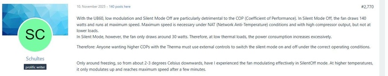

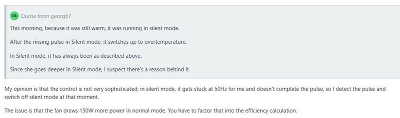

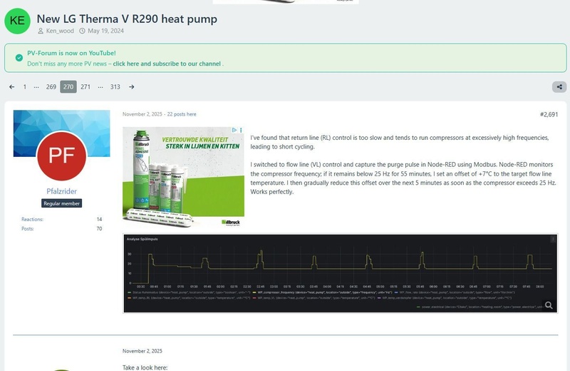

https://www.photovoltaikf...therma-v-r290/?pageNo=270
Afbeeldingslocatie: https://tweakers.net/i/WvziuiNiUtzFwcvbsVt2yWrMahw=/800x/filters:strip_icc():strip_exif()/f/image/bRv52rxNUHvUZRiNz8G7vAgE.jpg?f=fotoalbum_large
Afbeeldingslocatie: https://tweakers.net/i/gP1vyYsE8SP1hoQxrNW6EfFlxu8=/800x/filters:strip_icc():strip_exif()/f/image/NrQFm7OcaSsANiEA7I9hVlFp.jpg?f=fotoalbum_large
Afbeeldingslocatie: https://tweakers.net/i/zTU408fsXuDyy9hyO7ME7DkEnTw=/800x/filters:strip_icc():strip_exif()/f/image/RUsPr8gr8huV9uhM8db5wJYL.jpg?f=fotoalbum_large

Zien jullie ook 'tijdens' de bug als de WP blijft draaien in hoge modulatie, dat de waterpomp op maximum draait en niet op de gevraagde delta T blijft?
  • daapiedo
  • Laatst online: 29-08 10:41
walter_321 schreef op zaterdag 13 december 2025 @ 11:47:
Ik zie dat de warmtepomp heel ander gedrag laat zien in Silent vs normal Modus. In Silent doet hij vreemde dingen met enorme overshoots tot gevolg.
In normale modus draait de ventilator altijd op maximaal. Ook als het buiten 15 graden er nauwelijks warmtevraag is.
Dus voor de versie upgrade van mijn R290 7KW van de binnenunit gaf de RMC geen info over binnen en buitenunit.
Nu wel; alleen na herstarten van de unit duurt het kwartiertje (het is lang, niet echt getest) voor de versie info tevoorschijn komt. Daarom dacht ik eerste dat er geen info was.
Ik heb dus nu wel info.
Ik zie het juiste type nummer, serie nummer en versies van binnen en buiten units.
De RMC blijft wel geloven dat ik een 16kw versie hoewel het type juist wordt weergegeven.
Dus het niet geven van versie info is opgelost. Mijn probleem na terugmoduleren dat de WP zowat vast blijft zitten blijft....
Welke versies van binnen- en buitenunit staan er bij jullie?
Afbeeldingslocatie: https://tweakers.net/i/mHZgQFgYnDNOXmyyLbT0v2HV9Cg=/800x/filters:strip_icc():strip_exif()/f/image/3R8BBqvgvmzoBi6vrCAJJXqe.jpg?f=fotoalbum_large
Afbeeldingslocatie: https://tweakers.net/i/_aPnovSHcp49slZW4kMeZ10Fzrk=/800x/filters:strip_icc():strip_exif()/f/image/hWGNAKY3xreeqx0YwiLIXl3c.jpg?f=fotoalbum_large

walter_321 schreef op zaterdag 13 december 2025 @ 12:00:
Mijn binnenuit draait op versie 3.07.2a. Daar wordt als buitenunit 16kw aangegeven. Ik heb echter een 12kw buitenunit

daapiedo schreef op zaterdag 13 december 2025 @ 12:03:
Zelfde hier. Afbeeldingslocatie: https://tweakers.net/i/U5c8bLMp8jMe9yGQVIx3b3YDJLA=/x800/filters:strip_icc():strip_exif()/f/image/v0ZQo5w1F3wYQtidBfkl1juA.jpg?f=fotoalbum_large

Afbeeldingslocatie: https://tweakers.net/i/VEc5UM7ABIi6_8yN_X8edVV9OFs=/800x/filters:strip_icc():strip_exif()/f/image/vmj2FaavexvRg94sDQhY8MK7.jpg?f=fotoalbum_large
bij mij klopt het dus wel ik heb een r32 9kw monoblok
en ik heb al eens de printplaat vervangen het blijft gewoon kloppen

schema in deksel:
Afbeeldingslocatie: https://tweakers.net/i/E3apT1EdPi0f1IdrAuU4TWYYQGU=/800x/filters:strip_icc():strip_exif()/f/image/a0cWHUFxcKTfz830a2xz7Oyt.jpg?f=fotoalbum_large

kazemo schreef op donderdag 11 december 2025 @ 15:20:
Ben er nu mer bezig heb nieuwe relais gekocht.
Weet alleen niet waar ik het beste syroom vandaan kan halen voor die ext pump contact.
Kan ik gewoon de 3 en 4 waterpump pakken.
Of iets anders? Zoals die 5v dc van third party controller. Ik neem dat ik eentje moet hebben met continu stroom
Afbeeldingslocatie: https://tweakers.net/i/HY9pkxXD9zwq-V2rCnm_gKhbSWY=/800x/filters:strip_icc():strip_exif()/f/image/6oHTolAkMEhkAica4SUBM7V7.jpg?f=fotoalbum_large
Afbeeldingslocatie: https://tweakers.net/i/XGh_8UfV8bjgRzP5KFGxgWW4eF4=/800x/filters:strip_icc():strip_exif()/f/image/3iNJlrMe84HqgwPgeBi9cKGt.jpg?f=fotoalbum_large
  • Cees-JanH
  • Laatst online: 17-08 21:46
Op je tweede foto zitten rechts van grote blauwe blok een aantal relais, op de print staat aangegeven waar ze voor zijn. Je zoekt ext pump. Zo te zien zijn alle zwarte relais gelijk en staat erop hoeveel stroom ze kunnen schakelen.
Jouw externe pomp zal als hij 230 watt verbruikt(doet ie nooit) 1 ampère stroom zijn. Ik denk dat je de pomp dus direct kan aansluiten (in tegenstelling tot de extra verwarmingselement aansluitingen)
Afbeeldingslocatie: https://tweakers.net/i/t3ZuXr2tdSq8qt8_ccWmleB0-I8=/x800/filters:strip_icc():strip_exif()/f/image/OZPDQghpkttC2LoWdZyRagdj.jpg?f=fotoalbum_large
[ Voor 29% gewijzigd door Cees-JanH op 14-12-2025 17:31 ]
Ik heb alleen de a2 ext pump (spannings vrij) optie dat ik kan zien. Ik kan de relais handmatig laten werken maar je denkt dat dit niet nodig is?
Afbeeldingslocatie: https://tweakers.net/i/zL9VAGkDpHo8Dau9-dP7Ssj9cBc=/x800/filters:strip_icc():strip_exif()/f/image/FDLbkK1oDGVsj3zUMIqj2uKO.jpg?f=fotoalbum_large
Afbeeldingslocatie: https://tweakers.net/i/NQ8XukLfH52BNNkcl148SqiAy3c=/x800/filters:strip_icc():strip_exif()/f/image/gpR9gsNnY1628V90lFY9GCFw.jpg?f=fotoalbum_large
Denk dat ik alles weer moet terug zetten. Begint koud te worden
  • Cees-JanH
Afbeeldingslocatie: https://tweakers.net/i/3ZNl6DXSzhnLRGpS6mW3frbgbWo=/800x/filters:strip_icc():strip_exif()/f/image/UdiADZUQUIodupn9C6PnrSZM.jpg?f=fotoalbum_large
Dit is het schema, vanaf de print naar A1 en A2 met blauw en bruin, dan de pomp aan 2 en 4, voeding 230volt op 1 en 3. Voeding haal je weg bij "power supply" (nr 18 en 19)
  • kazemo
sereal schreef op zondag 14 december 2025 @ 17:32:
je hebt alleen maar 230v fase en nul nodig voor mijn part pak je dat van de hoofdvoeding dan naar relais en poteniaal vrij contact van printplaat volgens schema ,spoel van nieuw relais aan sluiten op nul...... en fase over contact van de printplaat,voeding pomp2 over hoofdcontacten nieuw relais fase en nul.....is in feite heel eenvoudig schema desnoods maak je verbindingen met wago,s
1) Breng de zwartekabel van 2e pomp naar schakelkast
2) plaats nieuw relais in schakelkast
3) sluit zwarte kabel aan op de 2 hoofdcontacten van relais
4) sluit vaste 230v voeding aan op de 2 hoofdcontacten aan de andere kant van relais
Nu heb je de hoofdstroom klaar over relais naar de 2e pomp
5) nu de stuurstroom nog
6) fase van de voeding naar drycontact op de printplaat
7) van drycontact naar de spoel van relais
8) de nul van voeding naar de andere kant van de spoel van relais
9) nu is het klaar en werkt de 2e pomp over< external pump> contact en nieuw relais.......meer is het niet!
10) de aarde van de 2e pomp nog aansluiten
een andere mogelijkheid is direct over drycontact aansluiten ...zonder relais....maar word afgeraden door LG dat is dan nog eenvoudiger
of kijk hier ms begrijp je dat beter: die hebben het relais alleen enkelpolig aangesloten met de hoofdstroom
https://gathering.tweakers.net/forum/view_message/84172180
:edit: als je het nu niet klaar krijgt sluit pomp2 dan maar voorlopig direct aan met verlengkabel rechtstreeks (blijft lopen dan) dan heb je weer verwarming......en bekijk dan eens rustig hoe en wat.....als je electromonteur bent moet dat toch lukken...je hebt niets anders nodig als een paar stukken blauwe en bruine draad en wat wago,s + nieuw relais
Pag 5:
Hoofdstroom (krachtstroom naar pomp)
Zwarte kabel van pomp 2 → naar relais hoofdcontacten (in)
Vaste 230V voeding (fase + nul) → naar relais hoofdcontacten (uit)
Resultaat: pomp 2 krijgt voeding via het relais (aan/uit geschakeld).
🎛️ Stuurstroom (aansturing relais)
Fase van voeding → naar drycontact op printplaat
Drycontact uitgang → naar spoel van relais
Nul van voeding → naar andere kant van spoel
Resultaat: printplaat schakelt het relais via het externe pomp-contact.
🌍 Aarde

  • soepah
  • Laatst online: 12:52
kazemo schreef op maandag 15 december 2025 @ 12:17:
dan moet je volgens mij 2 externe pompen gebruiken en aansturen op warmtevraag in de de 2 woonhuizen aan/uit met 2 kamer thermostaten (moet dat nu perse met modbus ?)
[cut AI insert]
Ik heb een mengroep met pomp achter mijn buffer zitten, 2 pompen maakt het alleen maar complexer. evt een klep tussen of de hele verdeler open/dicht kan ik de groepen afzonderlijk aan/uit zetten naar wens.
Schema om het wat duidelijker te maken:
Afbeeldingslocatie: https://tweakers.net/i/Ks-U7kl6sNPgmqMDEpN0LPaRUwQ=/fit-in/4000x4000/filters:no_upscale():strip_exif()/f/image/WyFTodb7sYqfCjbjdb0S9tVD.png?f=user_large
Ivm hitte uit kachel die naar buffer en DHW boiler gaan, moest ik wel een menggroep toevoegen. Echter als de kachel uit is, wil ik graag dat de WP efficient gaat verwarmen. DHW water verwarmen hoef ik door de kachel nooit uit de WP te doen in de winter :P.
wie van vissen houdt, houdt niet van vissen

soepah schreef op maandag 15 december 2025 @ 13:18:
Sorry dan heb ik geen passende oplossing met ook nog een houtkachel in het systeem (die je niet kan regelen)
Een houtkachel OK maar dan standalone werkt wel(weg van waterzijdig cv systeem) maar dat wil je ws niet
Houtkachels op dit forum altijd problemen...is geen goede combinatie met een WP,dat krijg je niet goed ingeregeld
