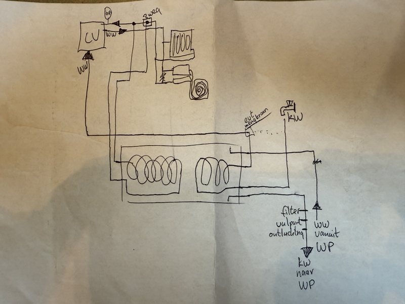

Dit is dat schema. Of het ook de werkelijkheid is weet ik niet 100%zeker, maar lijkt me wel.
Afbeeldingslocatie: https://tweakers.net/i/CFazw9f0lLJNBmR9aBI7K867qxk=/800x/filters:strip_icc():strip_exif()/f/image/azgg51nm56q4kQt3YBGfA7kW.jpg?f=fotoalbum_large
Ik had begrepen dat de vorige bewoner de CV-ketel had laten hangen omdat hij pas net naar de WP was overgestapt en nog niet zonder durfde. Aan mijn gasverbruik te zien lijkt de ketel ook nodig, want in de winterse kou wordt er gas verbruikt (vooral 's ochtends en 's avonds).
Waarschijnlijk zou het allemaal efficiënter kunnen. Daar wil ik met plezier eens goed naar kijken en verbeteren. Het liefst met een installateur die meteen de nodige wijzigingen kan doorvoeren. Alleen heb ik er hier twee gehad en die wilden beide niets met deze LG installatie doen want daar hadden ze geen verstand van of ervaring mee. Als iemand een goede installateur in omgeving Breda die met LG werkt kent, dan hoor ik het heel graag!
Voor de korte termijn wil ik vooral heel graag weten hoe ik kan zorgen dat het SWW weer warm wordt. Ik heb nu vier dagen een koude douche gehad, dat overleef ik wel. Maar onze jonge kids vinden het een heel stuk minder aangenaam. En een warme douche vind ik zelf toch ook wel net iets lekkerder ;) . Ter info: vandaag ben ik een dag thuis aan het werk en de hele dag blijft de buitenunit stil, die slaat niet aan.

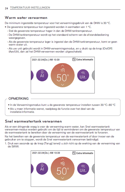

Kijk dan eens of je SWW op wil warmen als je dit aan zet. Eventueel proberen op te warmen samen met booster. (bij aan- uitzetten van warm water, de "terug"-knop ingedrukt houden. Dan komt het stroomicoontje bij de douchekop als indicator dat de booster meehelpt.

@PollieBreda Je schema laat je SWW output niet zien. Weet je zo waar die weg komt? het enige dat ik in het schema zie is dat je WP als voorverwarming voor je CV fungeert. (mijn aanname is dat SWW uit de CV komt, of zit er een 3e spiraal in je buffer)?

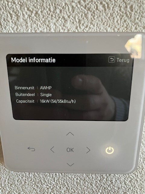

Mij intresse is bij een R290 is daar nog dezelfde indoor printplaat toegepast als bij een R32?
overigens slechte naam bij mij zit die ook buiten ik heb geen binnen unit
Op jouw afbeelding zie ik dat Model en serienummer ook gegeven worden.
Heb je die ergens in moeten voeren of ziet ie dat automatisch?
En vooral: weet jij of iemand anders of dat relevant is voor de regeling?
Capaciteit is overigens correct met 16kW.
Ik vermoed ook dat het SWW uit de CV komt inderdaad. Of er een derde spiraal in zit weet ik niet. Daar heb ik onvoldoende kennis van maar met de kennis die ik nu heb denk ik van niet.

Je installatieschema zoals reeds benoemd is heel vreemd.
Je SWW lijkt nu enkel voorverwarmd te worden door het buffervat en de uitvoer na de CV ketel is nergens getekend.
Bovendien staat er een 3-weg klep op een plek waar die iets heel vreemds doet, het is er ook maar 1, en je hebt geen secundaire pomp ingetekend en dus geen flow.
Het beste begin je met verduidelijken van je leiding trace zodat je in ieder geval weet hoe het geheel nu hydraulisch is aangesloten.
Dat je gasverbruik nu hoog is hoeft niet te betekenen dat je in theorie full electric zou kunnen, het kan ook zo zijn dat de ketel te vroeg wordt ingeschakeld.
Daarvoor heb je een warmteverliesberekening nodig en dien je de warmteafgifte capaciteit van het systeem te kennen.
Daarnaast is het handig het totale waterzijdige volume van het systeem te kennen om in te schatten of je buffer er niet uberhaupt tussenuit kan.
Ik denk dat de combiketel als na verwarmer word gebruikt? dat geeft dan heter sanitair water dan is er geen extra pomp nodig
boiler met wp tot 50gr>>>>>>naar combiketel na verwarmen tot bijv. 70gr (altijd heet sanitair water)
zoiets dergelijks heb ik zelf ook, maar dan met een zonneboiler in serie met de combiketel
De combiketel wordt gebruikt om het water na te verwarmen tot een hogere temperatuur, bijvoorbeeld van 50°C (door de WP geleverd) naar 70°C. Dit zorgt ervoor dat het sanitair water altijd heet genoeg is.
Omdat de combiketel het water direct opwarmt tot de gewenste temperatuur, is er geen extra pomp nodig om het water rond te pompen voor de naverwarming.(dat gebeurd met leiding druk koud water)

Qua SWW kan ik me daarin vinden, maar het CV deel staat ingetekend met een spiraal uit het buffervat die parallel aan het afgifte systeem en de CV hangt. Hoe komt er nu warmte in het afgiftesysteem?
Tevens lijkt me de ketel als standaard naverwarmer van tapwater per definitie inefficient tenzij die heel laag kan moduleren.
Je hebt altijd veel stilstandverlies tussen buffervat en ketel als je vaak kleine hoeveelheden water tapt.
Ook als je wel langer achter elkaar veel moet tappen en bovendien slechts van 50 naar 70 hoeft bij te verwarmen is het maar de vraag of de ketel niet ook alsnog volle bak gaat pendelen om zijn minimumvermogen kwijt te kunnen.

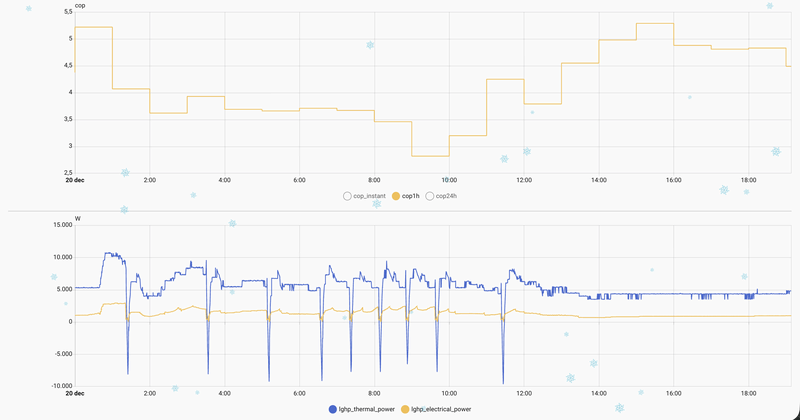

een vraag aan iedereen: mijn R32 U44 met 9 kW heeft het erg moeilijk bij mist en koude temperaturen. Hij ontdooit elke 45 minuten en bij een buitentemperatuur van 0 °C en een luchtvochtigheid van 99 % haalt hij net de beoogde temperatuur van 34 °C.
De COP ligt dan op 2,9, wat ik niet zo goed vind. Hoe zijn de waarden bij jullie?
  • teunos93
  • Laatst online: 30-08 09:46
teunos93
HM123HF.UB60
butterkeks schreef op dinsdag 16 december 2025 @ 08:36:
Hallo,
Klinkt alsof hij onderbemeten is.
Rond het vriespunt heb je in worst case condities tot 120% capaciteit nodig (enkel CV bedrijf, met SWW moet je nog hoger zitten) ten opzichte van het normale nominale vermogen dat je bij die temperatuur moet halen om inclusief defrosts de gevraagde temperatuur te kunnen halen.
Er vanuit gaande dat je stooklijn stabiel is, zou je kunnen kijken naar het afgegeven vermogen bij verschillende buitentemperaturen boven 5 graden en dan naar beneden toe moeten extrapoleren (vereist Home Assitant integratie en wat data analyse, maar daarbij kan ChatGpt/Gemini je helpen). Als je dan met het vereiste vermogen op 0C maal 120% boven de 9kW uitkomt weet je genoeg.
Bovendien zijn de 9kW, 7kW en 5kW grotendeels gelijk qua verdamper oppervlak en vriest de 9kW sneller dicht dan de 7kW en 5kW, daardoor is de 9kW eigenlijk qua gedrag rond 0 het slechtste model om te hebben.
Praktisch gezien had je dan beter voor de 12kW kunnen gaan (die weer dezelfde verdamper heeft als de 14kW en 16kW).
Ik heb met een licht overbemeten 12kW R290 op de slechtse dagen met meeste defrosts een COP rond 3.8, gecorrigeerd voor negatieve energie tijdens defrosten. Als ik die niet corrigeer zitten die dagen alsnog rond 4.5.

  • butterkeks
  • Registratie: Mei 2023
  • Laatst online: 30-08 15:33
teunos93 schreef op dinsdag 16 december 2025 @ 09:01:
Er vanuit gaande dat je stooklijn stabiel is, zou je kunnen kijken naar het afgegeven vermogen bij verschillende buitentemperaturen boven 5 graden en dan naar beneden toe moeten extrapoleren (vereist Home Assitant integratie en wat data analyse, maar daarbij kan ChatGpt/Gemini je helpen). Als je dan met het vereiste vermogen op 0C maal 130% boven de 9kW uitkomt weet je genoeg.
Ja, de 12 kW zou waarschijnlijk beter geschikt zijn geweest voor dit natte en koude weer hier in de omgeving. Ik ben blij dat ik mijn gasinstallatie nog heb en indien nodig kan overschakelen. Met een COP van <3 is dat momenteel ook goedkoper.
Het probleem is ook dat de installatie na het ontdooien te langzaam weer op vermogen komt. En als hij dan op vermogen is, bevriest hij weer en ontdooit hij. Het warmtevermogen van 9 kW is maar kort beschikbaar, maar bij deze temperaturen is het gemiddelde maximaal 6,5 kW over een periode van 2 uur.
Als ik de temperatuur op 35 °C instel, start hij sneller en levert hij sneller meer vermogen. Maar dat kan niet echt de oplossing zijn. De regeling is echt dom.
Vertaald met DeepL.com (gratis versie)
  • kazemo
  • Registratie: Augustus 2022
  • Laatst online: 29-08 06:02
ZjelcoP schreef op maandag 15 december 2025 @ 15:54:
in mijn rmc word model en serienr. inderdaad weergeven (nooit gecontroleerd of dat klopt) ik zie dat automatisch
er staat binnendeel en buitendeel.....ik heb geen binnendeel ik heb een monoblok dus alles zit buiten....wat dat betreft klopt het bij mij dus ook niet,maakt verder niet uit alles werkt gewoon! het is dus niet relevant bij mij!
bij service is nog een scherm de zg<open source licentie> dat is een heel lang verhaal.....heb jij dat ook?
begint met LGE open source software notice>product type>Hvac wiried remote controller....enz..enz
[ Voor 9% gewijzigd door kazemo op 16-12-2025 09:51 ]
  • walter_321
  • Registratie: Februari 2025
  • Laatst online: 29-08 19:08

  • JansenSE
  • Laatst online: 26-08 11:37
Hallo,
Heb je het over vorig jaar of afgelopen tijd? En ergens in NL of elders? Ik heb op het moment echt helemaal geen defrosts (Oosten NL).
Is ie dan ook echt hard aan het werk of drukker met defrosten en gaat daar iets niet goed? Wat is dan het opgenomen elektrische vermogen? Staat je stille modus uit?
En hij haalt de temperatuur dus wel zeg je. En als je de temperatuur 2 graden hoger zet, dan ook nog steeds? Moet ie ook zorgen voor DHW en lukt dat wel? Ik ben even benieuwd of je tegen welke grens je aanloopt. Of het het vermogen is of je instellingen.
Heb je een heel kasteel om warm te houden of een tussenwoning? Ik lees hier altijd vol verbazing wat voor vermogens mensen hebben staan. Hier een jaren 30 twee onder een kapper, medium geïsoleerd en heb voldoende comfort met mijn 9 kW IWT.
Mijn COP-berekeningen zijn niet nauwkeurig genoeg om te vergelijken met anderen. Ze gaan uit van de temperatuur-sensoren van de WP en die hebben niet genoeg precisie. Ik zou er als het goed is wel verbeteringen en optimalisaties mee kunnen toetsen van mijn eigen systeem.
  • walter_321
kazemo schreef op dinsdag 16 december 2025 @ 09:35:
natuurlijk heb je een binnendeel...waarmee de RMC verbonden is: dat is het binnendeel. Eventueel is dat enkel wat elektronica (op zich wel dom dat LG niet alle electronica buiten zet (of beter: dat het buiten en binnen zit; het zou ook helemaal binnen kunnen...)

  • butterkeks
Oilman schreef op dinsdag 16 december 2025 @ 13:14:
@butterkeks Voor de zekerheid, de WP staat niet op stille modus? Bij mijn R32 12kW pomp geeft dat een enorm verschil in de omstandigheden die jij beschrijft, als stille modus niet ingeschakeld is dan gaat de fan veel harder lopen en duurt het zodanig veel langer voordat er een defrost getriggerd wordt.
Ja, Silent staat uit, dat is zeker.
Het vermogen is net voldoende onder deze omstandigheden, maar door de vele ontdooicycli is de COP slechter dan in de documentatie staat vermeld.
Van de 45 minuten tussen de ontdooicycli heb ik 5 minuten waarin hij niet draait en waarin hij het water zelfs actief koelt. 10 minuten totdat hij weer op vermogen is en 10 minuten aan het einde, waarin hij bevroren is en slecht presteert. Daartussenin werkt hij zoals het hoort.
Als COP heb ik in de startfase 3,5 en aan het einde nog maar 2,2. Dat komt neer op een gemiddelde van ongeveer 2,9 over de looptijd.
Ik ben blij dat ik 3 jaar geleden slechts ongeveer 6500 euro voor de installatie heb betaald en dat ik daarnaast nog een 13 kW gasboiler van Weishaupt heb. Ik denk dat over 10 jaar alles weg is en ik weet wat belangrijk is. Het wordt dan zeker geen LG. Wat ik ook heb gelezen over de regeling van de R290, dat is echt erg.
De 12 kW zou zeker beter zijn geweest, maar ik heb voor de 9 kW gekozen omdat altijd wordt aanbevolen om een maat kleiner te nemen. Dat het bij mistig weer zo slecht werkt en ook nog eens zoveel lawaai veroorzaakt, had ik niet gedacht.
En de regeling met de vele bugs is een onderwerp op zich.
Ik heb de installatie op een hydraulische wissel aangesloten, het systeem is een vloerverwarming zonder mengkraan en zonder regeling.
De beste regelmethode is deltaT met 5k, geregeld via de uitlaat.
Maar bij de uitlaat is de snelheid totdat de installatie weer op temperatuur is vrij traag.
Bij regeling via de inlaat heb ik het probleem dat uitbarstingen na flashgasinjecties totale chaos veroorzaken, waardoor de compressor plotseling omhoog schiet.
Momenteel test ik een automatisering: na het ontdooien start de installatie geregeld via de inlaat. En zodra de uitlaattemperatuur boven de doeltemperatuur ligt, schakel ik via Modbus over op uitlaatregeling. De installatie start inderdaad aanzienlijk sneller.
Excuses voor de slechte vertaling, ik hoop dat u begrijpt wat ik bedoel.
Helaas is er in Duitsland geen vergelijkbare community die zich zo intensief met het apparaat bezighoudt.

  • Cees-JanH
  • Laatst online: 17-08 21:46
walter_321 schreef op dinsdag 16 december 2025 @ 17:27:
Deze heeft een grotere warmtewisselaar /verdamper lucht-koelgas; daardoor ga je let hogere temperaturen blijven in deze warmtewisselaar en is defrost niet nodig.
Had je info bij welke elektrisch vermogen je ontdooing zag optreden?
December 2022 was het gemiddeld 3,9 in de bilt...Afbeeldingslocatie: https://tweakers.net/i/JAMxMPIV-R3wfD477wmVWBQD-TI=/800x/filters:strip_icc():strip_exif()/f/image/13k6oRmqypvjbxi302Hlux95.jpg?f=fotoalbum_large
Met de 12 kW 5 februari 2025 ook een graad of drie en hele huis wel 21 graden, met de 9kW wordt t maar 19.Afbeeldingslocatie: https://tweakers.net/i/vsGg60roNxe7VPJqGAffPypuy-0=/800x/filters:strip_icc():strip_exif()/f/image/pqsC71ExCZEeEGLNw80pg9x3.jpg?f=fotoalbum_large
Zie ook verbruik van 46kWh (in de kou zitten) naar 38kWh per dag dalen.

Stop met zoeken in instellingen, maar zorg dat eerst duidelijk wordt hoe de installatie in elkaar steekt. Het schetsje wat eerder langs gekomen is beloofd niet veel goeds, als de installatie op een onlogische manier in elkaar gestoken is kan je nog zoveel instellingen aan gaan passen, maar dan gaat het niet nooit optimaal (/fatsoenlijk) werken.
Het systeem heeft ongeveer 2,5 jaar prima gewerkt. Misschien niet optimaal en niet meest efficiënt maar het werkte voldoende. Nu was alles in de soep gelopen omdat alle instellingen verdwenen waren.
Neemt niet weg dat ik zoals gezegd het systeem beter in kaart ga brengen en het graag wil verbeteren als dat kan.
JansenSE schreef op dinsdag 16 december 2025 @ 14:04:
Dan is dit (onder andere) wat mis gaat! min-temp is iets raars. Dit is NIET de ondergrens, maar een verschil t.o.v. de bovengrens.
Dus die van jou wacht tot de watertemperatuur onder de 28 graden is en gaat dan pas wat doen (met nog wat hysteresis en meetonnauwkeurigheid)
Zet de min.temp maar op 10 of 15. Dan begint DHW te verwarmen als dit "aan" staat EN de SWW temp is onder de 58-15=43 graden.
Dankjewel! Deze instelling aangepast en DHW ging direct verwarmen. Het is jammer dat de handleidingen van LG niet duidelijk uitleggen wat er precies met welke instelling bedoeld wordt. Iets als een handleiding voor dummies was fijn geweest want ik heb er nog niet zoveel verstand van.

SalexSun schreef op maandag 24 november 2025 @ 11:18:
@Jojan265 @teunos93 Mijn vorige bericht over COP was het hier tussen -2 en 0. Bij jullie beide hoger geloof ik. Met hogere temperaturen stijgt de COP ongebruikelijk snel, vannacht 5,5gr en de COP lag tegen de 5 aan.
Eea nagekeken en er stond een shunt op 0,35bar ingesteld. Voorheen ging die nominaal enkel open tijden defrost (pomp 100%), maar door wat andere aanpassingen ging die nu al eerder open. De shunt nu op 0,5 gezet. Deze lijkt nu nominaal dicht te staan.
Het effect op gemeten* COP is positief. DeltaT neemt toe, maar de flow neemt iets af. Iets later ook nog de pomp capaciteit van 65% naar 60% gezet wat nog iets brengt, al ben ik bang nu CH14 errors te gaan zien.
Twee vragen blijven mij nu bij.
1) de flow door het afgiftesysteem is op basis van flowmeters (maar niet overal aanwezig) niet veranderd. Het verschil is dus enkel dat er voorheen onnodig water werd rondgepompt. Hierdoor was deltaT voor de warmtepomp lager, maar de flow hoger. Energetisch zou het niet uit moeten maken (berekend op een bierviltje), maar wellicht kan iemand hier toch een positief effect kunnen verklaren op basis van interne werking van de warmtepomp.
2) is dit nu werkelijk een positief effect op de COP, of enkel op de gemeten COP ivm onnauwkeurige sensoren? Hiervoor zou ik exteren sensoren moeten toevoegen. Dat ga ik doen als daar een keer aan toe kom, maar dat kan nog wel even duren.
Mijn gevoelsmatige conclusie is dat de warmtepomp bij lage deltaT niet zo efficient is. Bij ons is hij toch wel overbemeten (om 95% van de tijd op stille modus te draaien). Hierdoor compressor frequentie vaak 10Hz en de deltaT vaak laag, ook rond 0gr afgezien van defrosts.
Ik vraag mij af of het onder de streep zuiniger te zijn om minder draaiuren op een hogere temperatuur te maken. (note: dat doe ik al op basis van buitentemperatuur grens van 4gr)
Even een update. Ik heb externe sensor toegevoegd om de COP nauwkeuriger te meten. De meer definitieve conclusie is dat de COP instort bij lage deltaT. Ik ga een proef doen waarbij doeltemperatuur wordt verhoogd wanneer de compressor frequentie onder 15Hz komt.
Afbeeldingslocatie: https://tweakers.net/i/Ak4xeJcgE4fCuBDwUNeVpqW8ayw=/800x/filters:strip_exif()/f/image/QvmFlftjkOKyNa7CzMpF1cSr.png?f=fotoalbum_large
Het blijkt dat de interne sensoren in de warmtepomp vrij goed lijken te kloppen, afgezien van de grote stapgrootte. Op dagbasis ligt de berekende COP vrij dicht bij elkaar, maar de actuele COP op basis van de interne sensoren is praktisch onbruikbaar
LG monobloc s 5kW U44, 3kWp zuid, Model 3 SR+
  • SalexSun
  • Laatst online: 11:57
aanvulling. De COP lijkt enkel in te storten wanneer defrost plaatsvinden. Mijn vermoeden is dat de condensor al snel grotendeels dichtvriest waardoor de COP instort, maar omdat de doeltemperatuur nog wordt gehaald triggered er geen volgende defrost. Dat probeer ik nu dus extern to doen door de doeltemperatuur te verhogen. Dus meer defrosts (slecht voor COP), maar tussen defrosts hogere COP. Als dat klopt blijft de vraag wat het verschil over een langere periode zal zijn, dat is tzt wel te berekenen

  • teunos93
teunos93
HM123HF.UB60
tebogo schreef op zaterdag 20 december 2025 @ 20:06:
Ben zelf best tevreden ondanks de dikke mist vanochtend in Brabant. Iemand die denkt dat dit nog beter kan? Ik sta altijd open voor suggesties.
Wat ik voornamelijk zie is dat je systeem onder gedimensioneerd lijkt te zijn.
In Ravenstein was de koudste temp tijdens de mist gisteren 3.0 graden volgens de 12kW LG die ik heb. Die temp is een graad te hoog omdat hij volledig beschut tegen het huis staat, werkelijke temp rond 2.0 dus. (Geen live sensor van maar wel meermaals met thermometers gecontroleerd omdat ik de offset bij lage temps niet snapte).
Ik had slechts 2 defrosts en hij volgde altijd de gewenste temperatuur.Afbeeldingslocatie: https://tweakers.net/i/IQ2lkSnuoUGmG4VMX9ESNsFlJHw=/800x/filters:strip_icc():strip_exif()/f/image/3MsW6TpCPvcn2nFqnBh5LR7y.jpg?f=fotoalbum_large
Cop daarbij, 5 minuten moving average en de dag scop (oscillatie rond 00:00 ivm reset)
Afbeeldingslocatie: https://tweakers.net/i/Y1M-IUuNaD000aNADv-Ljruxlwg=/800x/filters:strip_exif()/f/image/OrbU2hewqSj8XrFK4MNNX1b0.png?f=fotoalbum_large
Hoe was je gedrag op 26 November? Dat was voor mij een vele slechtere dag.
[ Voor 10% gewijzigd door teunos93 op 21-12-2025 09:09 ]

  • jschel
  • Registratie: September 2022
  • Laatst online: 29-08 13:08
teunos93 schreef op zondag 21 december 2025 @ 09:05:
Ik had slechts 2 defrosts en hij volgde altijd de gewenste temperatuur.[Afbeelding]
Ook een 12kW R32, in zuid oost brabant, maar hij staat vrij dus ik heb niet het voordeel dat ik warmtere lucht van het huis op zuig. in totaal 4 defrosts. Ik start op met silent mode tot hij op temperatuur is. Met de implementatie van @tebogo zou ik er misschien wel 1 a 2 kunnen voorkomen. Moet ik nog een keer doen 8)
Afbeeldingslocatie: https://tweakers.net/i/YdACILp02UdgzwKnl-IM3ouHJj4=/800x/filters:strip_exif()/f/image/pfG7vYuehSJX68RzfLrLipVZ.png?f=fotoalbum_large
LG HM123MR | Goodwe GW8K-DT | Homeassistant | ESPhome | Gasloos

jschel schreef op zondag 21 december 2025 @ 15:44:
Hoezo voor de gek houden misschien hou jij jezelf wel voor de gek! Ik tel de nuttige thermische energie gedeeld door alle elektrische energie. Dus tijdens verwarmen alle warmte energie, dus alles wat negatief is nul ik, geheeld door alle elektrische energie. Tijdens koelen tel ik alle koel energie positief gedeeld door alle elektrische energie. Dat hij warmte onttrekt aan de woning om zichzelf te ontdooien is niet nuttig en maakt hij later goed met extra warmte die ik gewoon mee neem, en de extra elektrische energie tel ik ook gewoon mee.
Ik en waarschijnlijk vele andere zien die defrost thermische energie niet anders dan bv de deur te lang open laten staan, niet nuttig dus telt thermisch niet mee, wel elektrisch want de warmtepomp staat te draaien. Als de LG dat doet doet hij niets fout behalve eventuele externe pompen en heaters niet mee tellen.
Defrost energie positief mee tellen dan hou je je zelf zeker voor de gek. Negatief mee tellen is een keuze, maar dan hou je jezelf misschien ook wel voor de gek maar dan negatief :P
In ieder geval worden fabrikant als ze scop weergegeven verondersteld defrosting mee te rekenen (dat zegt de norm waarmee meestal scop wordt in weergegeven).
Ik dacht dat ze de omlooppomp er mochten uit halen. De laatste versies geven het vermogen van de omlooppomp ...
Defrosting niet meerekenen is zoiets als de eerste 10 minuten van je autoverbruik niet laten meerekenen omdat de motor dan nog niet warm is. Je kan dat voor jezelf doen, maar niemand die er iets mee is.

tebogo schreef op zondag 21 december 2025 @ 11:37:
Ik denk dat het mede komt door de buitentemperatuur daling. Ik zou niet weten hoe dit te beïnvloeden. Silent mode niet uitzetten, zorgt voor meer defrost weet ik uit ervaring. Ik stel juist in met "silent mode uit" bij een Suction temp onder de 1.5 graden, waardoor minder defrosts.
De wp schiet na uitschakelen uit silent mode van grofweg 1kw naar meer dan 2kw elektrisch vermogen en schiet dan nog eens voorbij zijn doel.
Dat is niet te verklaren door de daling van de buitentemperatuur.
De warmtepomp reageert zeer brut op de omschakeling; ik zou een dergelijke opschalen daarom vermijden.
Later op de nacht blijft de wp best brut heen en weerspringen in de vermogens. Ik zou zeker terug naar een vast debiet gaan. Je werkt net mooi lage watertemperatuur; door dat debiet vast te zetten haal je net een groot voordeel van die lage watertemperatuur weg bij grotere vermogens door op vast debiet te werken.
