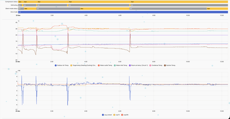

walter_321 schreef op zondag 21 december 2025 @ 21:23:
De wp schiet na uitschakelen uit silent mode van grofweg 1kw naar meer dan 2kw elektrisch vermogen en schiet dan nog eens voorbij zijn doel.
Dat is niet te verklaren door de daling van de buitentemperatuur.
De warmtepomp reageert zeer brut op de omschakeling; ik zou een dergelijke opschalen daarom vermijden.
Later op de nacht blijft de wp best brut heen en weerspringen in de vermogens. Ik zou zeker terug naar een vast debiet gaan. Je werkt net mooi lage watertemperatuur; door dat debiet vast te zetten haal je net een groot voordeel van die lage watertemperatuur weg bij grotere vermogens door op vast debiet te werken.
Ik heb gisteren de automation "Silent mode bij 0 graden" uitgezet om te kijken of het doorschieten van 1kw naar 2kw en z'n doel voorbij schieten dan uitblijft. Helaas, dat is dus niet zo, zie rond 02:00 vannacht 8)7
Het is een vreemd iets dat hij opeens gaat optoeren en doorschiet in z'n doel temperatuur, waardoor hij daarna dan ook zelf uit Silent mode komt en vervolgens naar een defrost gaat. Als we nu eens voor elkaar konden krijgen dat hij niet op eens gaat optoeren en doorschiet... :-(

tebogo schreef op dinsdag 23 december 2025 @ 12:24:
Ik heb gisteren de automation "Silent mode bij 0 graden uitgezet" om te kijken of het doorschieten van 1kw naar 2kw en z'n doel voorbij schieten dan uitblijft. Helaas, dat is dus niet zo, zie rond 02:00 vannacht 8)7
Ik zou in ieder geval de debietregeling op een vast delta T zetten.
Ik zou eens testen met silent mode enkele dagen uit te laten.
Dat probleem rond 2u20; als je kijkt naar de toerental van compressor is dat al 'wild' na uitschakelen van silent mode en komt het niet meer tot rust. En rond 2u20 is het helemaal onzinnig; de wp lijkt te blijven hangen in een te hoog vermogen alsof alle sturing is weggevallen.
Dat lijkt wat op het probleem met ORC en silent mode op mijn r290; als er een ORC is in silent mode blijft de WP gewoon op een hoog vermogen hangen zonder enige aanduiding dat dat nodig is. Pas de defrost stopt die onzin. Hoe hoog staat je hysteresis? Schiet de WP zelfs voorbij de hysteresis? Eventueel zou ik de hysteresis fijner zetten; het is echt onzinnig dat de WP zo hoog doorschiet.
Los daarvan geloof ik niet dat silent mode een voordeel heeft hoe jij het gebruikt. In kleinere vermogens is de WP in mijn ervaring best stil en is het daarom niet nodig. In hogere vermogens zou silent mode ofwel minder rendement moeten zijn -want ventilator draait trager- en eventueel te weinig vermogen.... dus de argumenten ontgaan me...
Of beter het zou niet nuttig mogen zijn...
Zou het kunnen zijn dat EEV1 een extra injectie van het koudemiddel doet, net zoals ik hier beschreven heb:
https://gathering.tweaker...message/77787308#77787308
en hier:
https://gathering.tweaker...message/77787876#77787876
Bij mij helpt het om dan bewust de "Silent mode" weer aan te zetten. Na een tijdje is hij dan weer rustig. Ook na een defrost is het weer in orde.

Hier heb ik een poging gedaan de doeltemperatuur kortstondig te verhogen wanneer de COP inzakt op de meeste eenvoudige manier; wanneer frequentie < 15Hz binnen 1:20 na defrost, dan verhoog doel met 3gr. Hiermee hoop ik eerder een defrost te triggeren zodat de warmtepomp niet lang doorloopt met half dichtgevroren condensor.
Desondanks komt de 24h COP aardig in de buurt van wat LG opgeeft: David in "LG Therma (Monoblock) warmtepompen topic - Deel 1" (cijfers van U43, maar ik heb U44). Plus ik draai zoveel mogelijk in stille mode, ook in deze logs
Het resultaat laat nog wat te wensen over, maar het effect is indicatief wel zichtbaar, dikgedrukt wat werkelijk van belang is. Met name het moment van verhogen is nog niet goed.
- Tot 6:30 (eerste defrost) loopt alles goed
- Om 7:00 verhoging doel als gevolg van bovenstaande, maar onzeker of dat echt nodig was want de COP was nog op peil
- Tussen 8:00 en 9:00 is het duidelijk dat de COP (te) laag is, vermoedelijk als gevolg van deels dichtgevroren condensor
- Om 9:30 en 10:10 verhoging doel als gevolg van bovenstaande, maar onzeker of dat echt nodig was want de COP was nog op peil
- Tussen 12:30 en 13:30 weer lage COP bij lage compressor frequentie, daar nog geen indicatie van deels dichtgevroren condensor
- om 13:20 home assistant herstart
- Om 13:30 wordt opgetoerd en gaat de COP ook weeer iets omhoog
Afbeeldingslocatie: https://tweakers.net/i/3u72HpRuiIGdA8vFXLeN-6LfBBo=/800x/filters:strip_exif()/f/image/5Ygw8HE63b8QHgGwv6Oj85gq.png?f=fotoalbum_large
Afbeeldingslocatie: https://tweakers.net/i/bGxQ-wca7jLKqVb9M5yUlrW7JOk=/800x/filters:strip_exif()/f/image/3aDL07WJtXwFgnFurqaXN9sW.png?f=fotoalbum_large
De stooklijn werkt in dit geval tegen want bij oplopende buitentemperaturen wordt de doeltemperatuur hoger waardoor de doeltemperatuur langer gehaald kan blijven met dichtgevroren condensor.
Belangrijke nuance (zonder discussie te willen ontketenen) in dit verhaal is dat de lage, actuele, COP bij lage vermogens minder zwaar telt op de dagCOP of sCOP dan de actuele COP bij hoge vermogens.
Concrete vraag. Is er een betere manier om een deels dichtgevroren condensor te detecteren. Ik heb (nog) geen logs van de koudemiddel kant van de warmtepomp, enkel waterzijdig
[ Voor 7% gewijzigd door SalexSun op 24-12-2025 14:34 ]

Afbeeldingslocatie: https://tweakers.net/i/_D85u5V7TR4U_qCC6AkO-QntfHE=/x800/filters:strip_exif()/f/image/khbUxGWX513WsiuPkM2ILS3g.png?f=fotoalbum_large
LG monobloc s 5kW U44, 3kWp zuid, Model 3 SR+
  • SalexSun
  • Laatst online: 18:38
Nog een kleine nuance. De temperatuursensor waarmee ik de COP meet en bereken zitten relatief ver van de warmtepomp. In werkelijkheid zal de COP in alle gevallen dus iets hoger liggen dan gemeten en berekend

  • tebogo
  • Laatst online: 17:20
tebogo
HM093MR.U44 / WH27S.F5
walter_321 schreef op woensdag 24 december 2025 @ 10:49:
Had je de voorbije nacht nog last van defrosts? Hier was er nu eentje.
Walter
Zeker! Afbeeldingslocatie: https://tweakers.net/i/jw46eIeTB3pfBa71QG_uN6BaRCY=/800x/filters:strip_exif()/f/image/5unVFRSDcGlqEWhksBQAvfM3.png?f=fotoalbum_large
Maar ondertussen ook een aantal radiatoren wat gesmoord. Ik probeerde een heel huis (720 m3/240 m2) te verwarmen naar 20 graden en badkamer naar 21,5. Dit met 11 radiatoren en 2 x 10 m2 vloerverwarming. Dat is misschien een beetje te veel van het goede voor een 9kW warmtepomp. Al was ik niet ontevreden.
Nu haalt de WP wel de doeltemperatuur, en is het in de woonkamer nog steeds 20 graden, badkamer 21,5, rest 18. Blijft nog steeds dat soms de WP opeens gaat opwarmen naar +2 boven de doeltemperatuur, zonder dat er ook maar iets veranderd in de omstandigheden. Zelfs buitentemperatuur blijft gelijk. Enige wat mij opvalt is dat echt vlak (7:25) daarvoor eerst de Condens temp, van 3,8 naar 0,5 graden zakt. Waarom doet hij dat? Hij haalt dan 20 sec later z'n doeltemperatuur
Is dat een gevolg van iets? Of kunnen we dat gebruiken als input om er op te sturen. Zie afbeeldingen.
Afbeeldingslocatie: https://tweakers.net/i/VAOKeQXgvaasn-DQ6C-XXM_tzSY=/800x/filters:strip_exif()/f/image/lmjwgGJUh84dbb73bkPBowwm.png?f=fotoalbum_large
Afbeeldingslocatie: https://tweakers.net/i/_xYTJogx-84Ry7YOpi8tgj9F9ao=/800x/filters:strip_exif()/f/image/1RbKXAGfuF5hnkfdxOZjxEdT.png?f=fotoalbum_large
Afbeeldingslocatie: https://tweakers.net/i/SnlZI_j7WLo-jis526Iq8sY_lY8=/800x/filters:strip_exif()/f/image/MCCXcCUAL12P8opibYrzNbFe.png?f=fotoalbum_large
HM093MR.U44 i.c.m. Cordivari 180l buffervat / WH27S.F5 / GW5000-DT & GW3648-EM / 14 x Suntech STP310S-20/Wfhb

Als ik er nu over nadenk; sturen op uitlaat; als de wp even zijn vermogen verhoogt (meer correct; versnellen van de compressor) en er verandert verder niets, zal de uitgaande temperatuur zowat onmiddellijk mee verhogen. Uiteindelijk gaat het extra vermogen gewoon naar een verhoging van de uitgaande temperatuur. Zeker als de wp het debiet niet kan veranderen. Ik gok dat als het debiet variabel maat met vast delta T je geen hogere temperatuur zou zien maar enkel een verhoging van het debiet.
Waarom de wp dat doet is een andere vraag.
Op uitgaande temperatuur sturen houdt weinig rekening met de afgifte zijde als die een redelijke buffer heeft om energie op te nemen. Uiteindelijk kan de wp de uitgaande direct verhogen door het debiet gelijk te houden. Als de wp delta T gelijk kan houden zou er weinig verschil mogen zijn tussen sturen op uitgaande en ingaande.

  • gerlag
butterkeks schreef op zondag 28 december 2025 @ 13:27:
Hier een vergelijking.
Links de ramp-up zonder optimalisatie, dus inlaat gestuurd. Rechts de twee runs met optimalisatie. Ik ben momenteel bezig met het optimaliseren van het pompstartvermogen om de startpiek te verminderen.
Boven groen is de uitlaattemperatuur. Deze bereikt nauwelijks de streefwaarde van 35° en daalt sterk vóór het ontdooien.
Rechts de twee runs met ramp-up met inlaat gestuurd en omschakeling naar uitlaat zodra de streeftemperatuur is bereikt.
Onder in het diagram is rood de compressorfrequentie. Je ziet dat de compressor bij uitlaataansturing veel te laag start en na de startfase ook het vermogen niet verhoogt.
Met optimalisatie gaat de ramp-up veel sneller en hoger en wordt de streeftemperatuur in de ruimte bereikt. Het startvermogen loopt op tot 10 kW bij de 9 kW U44.
Vooral bij mist wordt bij regeling op basis van de uitlaat de kamertemperatuur slechts onbetrouwbaar bereikt en moet de systeemtemperatuur worden verhoogd.
Over mijn configuratie: warmtepomp op hydraulische wissel, daarachter vloerverwarming. De uitlaat van de wissel is ongeveer 2 K lager. Regeling via deltaT 5 K.
Ik zie dat probleem bij mijn configuratie eigenlijk niet zo. Ik draai Constant flow, AI, stuur op uitvoer-temperatuur, eigen PID regeling in HA zet naar behoefte plus of min op stooklijn. Geen waterbuffer of sww.
Mijn grafieken zien er ongeveer als volgt uit:
Afbeeldingslocatie: https://tweakers.net/i/YKT9qJ0-4m_rjVRxWB_SidyvES8=/800x/filters:strip_icc():strip_exif()/f/image/eZYltVtvshm0zLVmZ8pqodDa.jpg?f=fotoalbum_large
Uitleg grafiek: Om 06:00 na nachtverlaging gaat setpoint ruimtetemp van 20 naar 21 graden. PID regeling verhoogt dan gelijk setpoint water en WP gaat vermogen leveren. De WP piekt thermisch net als bij jou tot 10kW. Om circa 06:30 is elektrisch vermogen zo lang zo hoog dat de 16A automaat dreigt aan te spreken. HA zet dan de WP heel kort in stille modus waarna het vermogen gelijk terugvalt. Zie rood omcirkeld.. Daarna tor circa 10:00 uur een aantal defrosts, de uitgaande watertemperatuur wordt steeds ruim bereikt. Dan, blauw omcirkeld, volgt een gedrag dat ik niet kan verklaren. De WP regelt z'n vermogen terug, terwijl dat helemaal niet zou moeten. En daarna, nog gekker, even voor 14:00 begint de WP plots op vol vermogen te stoken, hij tikt de 10 kW thermisch aan, Als gevolg daarvan stijgt de watertemperatuur als een malle, met als gevolg dat de WP af slaat op jet te grote verschil tussen watertemp en watersetpoint. De over-de-heuvel-hulp die ik in HA maakte bracht in dit geval geen soelaas omdat die al tegen z'n limiet aanliep. Al met zie ik geen consistent gedrag, en dat maakt het lastig om 'onze' WP te doorgronden.
Ik ben heel benieuwd of het gedrag van jouw oplossing wel consistent is.
9kW LG U44 | 2x Anker Solix Max AC met uitbreiding 28kWh | 6.5kW solar
