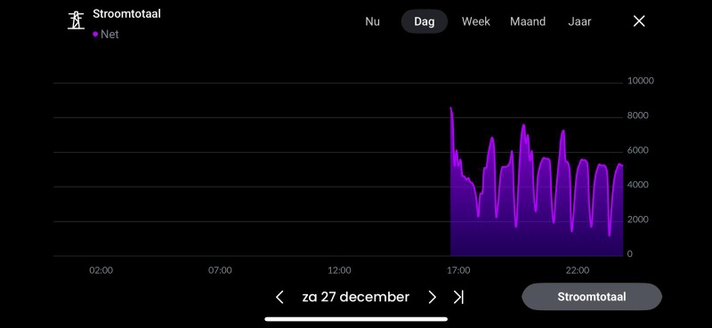

walter_321 schreef op zondag 28 december 2025 @ 18:10:
Amaai; dat is wel een grote verhoging van de cop na defrost.
Omwille van de gekke eenheid die energie/energie is; je hebt het hier toch over de ogenblikkelijke vermogen?
Ik probeer eens zo een grafiekje (mijn cop berekening is wat kaduuk bij defrost; ik krijg dan absurde waardes; ik zou de waardes in moeten forceren in een bepaalde range...).
Edit; wanneer was dit; ik heb werkelijk nauwelijks defrosts (behalve als ik de wp zowat forceer naar een zeer groot vermogen).
Dat was op 27 dec. De aangezogen lucht kwam wat 'uit het struikgewas' en was daardoor misschien toch wat vochtiger dan wat je gemiddeld op die dag zou verwachten. Noordwest Nederland.
De COP berekening is momentaan; maar niet gebaseerd op de temperatuursensoren van LG. Die zijn ten enenmale ongeschikt voor een COP-berekening. Te onnauwkeurig en te grote digitale stappen. Ik heb aparte gepaarde sensoren op de in- en uitgaande waterleidingen geplakt en die lees ik met een modbus printje uit, Dat (b)lijkt goed te werken, in ieder geval krijg ik er zeer plausibele waarden uit.
9kW LG U44 | 2x Anker Solix Max AC met uitbreiding 28kWh | 6.5kW solar

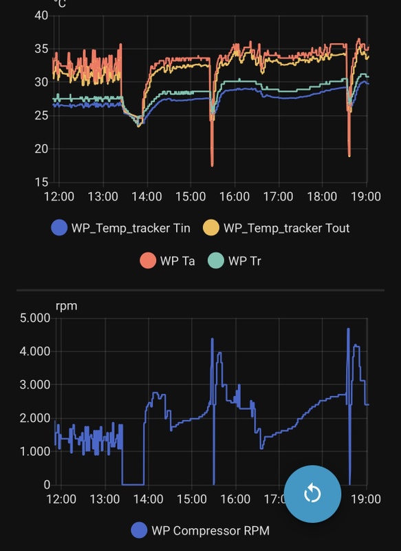

Even melden hoe mijn WP niet correct stuurt.
Ik hoop dat LG dit binnenkort oplost (er komt iets aan zegt de installateur). Naast onderstaand probleem met sturing wil mijn 7kw R290 ook geen debiet sturen onder 11,5l/min.
LG_49 in onderstaande is het thermisch vermogen gegeven door de wp (wat zowat juist is volgens mijn andere meter).
Het is de 7kw R290; je ziet ze naar 10kW gaan; 7Kw is maar een naam ;-).
WP gestuurd op enkel water, aanvoer en op 'heat', dus niet AI.
Ik berekende een stooklijn in HA en stuur die naar de WP nu; gedurende heel de nacht was de gevraagde temperatuur 27°C.
Je ziet hoe de WP geen zin heeft 27°C te maken. De aanvoer blijft gewoon zitten iets boven 25°C; af en toe bij de ORC verhoogt het even maar valt dan terug.
Om 7u verhoog ik geforceerd de gevraagde aanvoer naar 32°C.
De WP begint dat een beetje extra vermogen te geven. De aanvoer gaat dan even naar 26,5°C maar de WP verlaagt dan weer vermogen en valt terug onder 26°C. Na 1 uur, om 8u, verhoog ik de gevraagde aanvoer temperatuur nog wat naar 34°C. De WP levert weer wat extra vermogen. De temperatuur stijgt weer wat, vermogen daalt en stijgt nog eens. Iets na 10u is er een defrost. Vermogen is dan gestegen tot 70hz of een kleine 2kw.
Na de defrost lijkt de WP zowat normaal te werken. Aanvoer zit rond 26°C en de WP lijkt met vol vermogen (80hz en 2.5kw, zowat 10kw thermisch) naar de 34°C te willen gaan. Dat doet ze een 2h30 lang en zo komt de aanvoer temperatuur op een 32°C. De WP heeft dan 2u30 lang constant zowat 10kW naar het huis gestuurt. De vloerverwarming die deels in 50m3 beton zit vangt die redelijk op zonder oververhitting in huis. Ik vind het dan welletjes -in de ruimte zonder beton, loopt te temperatuur wel op- en zet de doeltemperatuur terug op wat de HA stookcurve vraagt. DE WP gaat uit en 1h30 later springt ze terug aan omdat de aanvoer onder de hysteresis kwam.
Buitentemperaturen tijdens test ergens tussen 2°C en 5°C.
Ik hoop dat dit wat duidelijk is. Het gedrag van de wp is mij niet duidelijk... ;-).

Het vaste debiet is niet zo vast als je denkt. Tijdens en na een defrost is het debiet maximaal.
In de grafiek hieronder is het aangegeelde deel de echte defrost, daarna volgt de herstart op vol vermogen. Voor mijn COP-berekening meet ik steeds de actuele flow.
Afbeeldingslocatie: https://tweakers.net/i/pDTmdYQQxuLlTBdAuYonpp9Av4Q=/800x/filters:strip_exif()/f/image/KV7dKqpXpZfhHf1ZbqcDOIPS.png?f=fotoalbum_large
Van de U44 versies is de temperatuurmeting echt onder de maat. Bij een lage echte delta T wordt uitgaand soms lager 'gemeten; dan ingaand. Je ziet hele gekke COP waarden verschijnen. In onze WP dan. Het is geen wet dat zich dat per definitie uitmiddelt. Het is immers geen stochastische 'ruis'. Een statistische afwijking is daarom niet uit te sluiten. Voor de recetere WP's zou het temperatuurmeting beter zijn, las ik zojuist.
Van de U44 versies is de temperatuurmeting echt onder de maat. Bij een lage echte delta T wordt uitgaand soms lager 'gemeten; dan ingaand. Je ziet hele gekke COP waarden verschijnen. In onze WP dan. Het is geen wet dat zich dat per definitie uitmiddelt. Het is immers geen stochastische 'ruis'. Een statistische afwijking is niet uit ter sluiten. Voor de recetere WP's zou het temperatuurmeting beter zijn, las ik zojuist.
Ok, thanks. Nou ja, ik laat t maar eens een tijdje meelopen. Aparte flowmeter en T sensoren inbouwen, daar heb ik geen zin in 😅
  • gerlag
De .flowmeting in de WP is wel goed genoeg. Velen heb dat vergeleken met een Kampstrup.
Temperatuur meten kan met dit setje: Board en sensors beide kopen. Met modbus uit te lezen en te voeden ergens vanuit de wp. Twee sensoren 'pairen' en die daarna op het in- en uitgaande leidingwerk plaatsen. Modbus van het boardje kan parallel aan die van de WP, maar het boardje wel eerst een ander slave adres geven.
[ Voor 77% gewijzigd door gerlag op 28-12-2025 23:06 ]

Ik zat op die drie dagen op 105, 135 en 120 kWh verbruik. Dat is inclusief de SWW booster die ik aan heb staan momenteel (ca 7kWh per dag). 16kW R290 WP en ca 100m2 verwarmd via vv en wat radiatorputten. Dat wordt met een paar weken zo'n 160m2, maar wel wat beter gesioleerd. Tussen alle defrosts vandaag trekt hij tussen de 5 en 6 kWh aan continue vermogen. Ook een mooie schaatsplas voor de WP :)
Thermostaat staat op 20gr, maar het is 21.5gr in huis. Ik heb een losse Sonoff thermometer naast m'n RMC gehangen en die geeft 1.5gr hoger aan.
Overigens is de 3-weg klep wederom defect. Dit is al de 2e defecte klep in nog geen 3 maanden tijd. Wordt volgende week weer onder garantie vervangen.

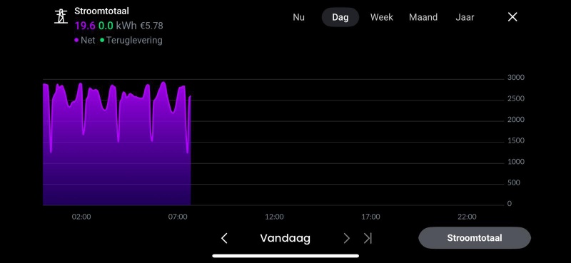

Inmiddels heb ik mijn LG Therma V een weekje draaien en krijg ik het steeds iets beter onder controle maar ik denk dat er nog wel meer winst te halen is.
Woning: jaren 30 huis met een inhoud van 1000 m3, te verwarmen oppervlakte 250m2, hiervan 70m2 vloerverwarming rest radiatoren met deels heatmeister systeem. zolder wordt niet verwarmd, tussen 1e verdieping en zolder ligt een ongeisoleerde houten verdiepingsvloer. Woonkamer (radiatoren) geen vloerisolatie, spouw nageïsoleerd, HR++ glas, dakisolatie. Ofwel: het blijft een groot oud huis waar we ons best hebben gedaan met de isolatie. We gaan binnenkort nog de verdiepingsvloer naar zolder laten isoleren.
De eerste paar dagen draaide ik op een vaste warmtevraag van 40 graden en de pompinstelling op optimaal debiet. Toen ging de WP ontzettend hard werken (hij meer dan 6KW aan stroom af) om weer heel snel in een defrost te komen. Verbruik was toen 120Kwh op 1 dag (14KW 3Fase).
Zie ook de P1 grafieken hieronder maar ook de heatmeister export, dat was dus ongeveer elk half uur een defrost.
Afbeeldingslocatie: https://tweakers.net/i/HOgv0gMuettdnBJsTNvxq_YMUJc=/fit-in/4000x4000/filters:no_upscale():strip_exif()/f/image/ju2xdL9OlJIYOaKHpbdKOGZZ.png?f=user_large
Inmiddels draai ik op AI, sturing op uitvoer, optimaal debiet, stille modus en hysterese -2 en +4. Ook heb ik de pomp van de vloerverwarming uitgezet (daar hangt nog een mengverdeler met eigen pomp). Ik heb nu de woning (begane grond) netjes op 20.5 graden en een prettig comfort.
Dat resulteerde in onderstaande grafieken qua stroom (dit is wat vervuild want alleen totale verbruik woning dus ook vaatwasser/droger etc. maar het patroon is helder). De P1 meter heb ik pas sinds zaterdag. Eerste afbeelding is de eerste situatie (de pieken van 6KW) en de laatste foto is die van vandaag/vannacht.
Afbeeldingslocatie: https://tweakers.net/i/fOm1jElo6eV9dsBol33ICl8ib08=/800x/filters:strip_icc():strip_exif()/f/image/4dzUiJ99NFsSYcE6EZGiwlPo.jpg?f=fotoalbum_large
Afbeeldingslocatie: https://tweakers.net/i/lUH2j8kLOJ8uwxD3Kl-q3XeCnl0=/800x/filters:strip_icc():strip_exif()/f/image/veVfCz18MKBTsm0EPzPcf7Rs.jpg?f=fotoalbum_large
Omdat ik ook HeatMeister modules heb kan je ook aardig daar het verloop zien. Ik pak voor de aanvoer temperatuur de radiator die het dichtst bij de warmtepomp hangt:
Afbeeldingslocatie: https://tweakers.net/i/MIZkjnhNdvKGeG3lWQIOwqpBOt0=/fit-in/4000x4000/filters:no_upscale():strip_exif()/f/image/IAkdL5CDKpfFrmDa1UP3NEXC.png?f=user_large
Hier ook de vloerverwarming. Deze moet je wat anders lezen. Ruimtetemp is de sensor op de aanvoerbuis naar de verdeler toe. T Inlet is de sensor die op de flexibele buis zit die de vloer in gaat en T Outlet is de sensor die op de buis zit die de vloer weer uitkomt.
Afbeeldingslocatie: https://tweakers.net/i/JPOw5ylZVaiVZqpbeAMrR7Pjju8=/fit-in/4000x4000/filters:no_upscale():strip_exif()/f/image/4l5tyAL0v8kDS1KzKdPyUQiD.png?f=user_large
Vanochtend heb ik de stooklijn iets (2 graden) lager gezet en dat blijf ik elke dag doen totdat we het gaan merken in comfort. Ook wil ik onderzoeken of ik we een pomploze verdeler kunnen plaatsen.
Wat zouden nog meer verbeterstappen zijn in de instellingen van de LG om langere runs te krijgen?

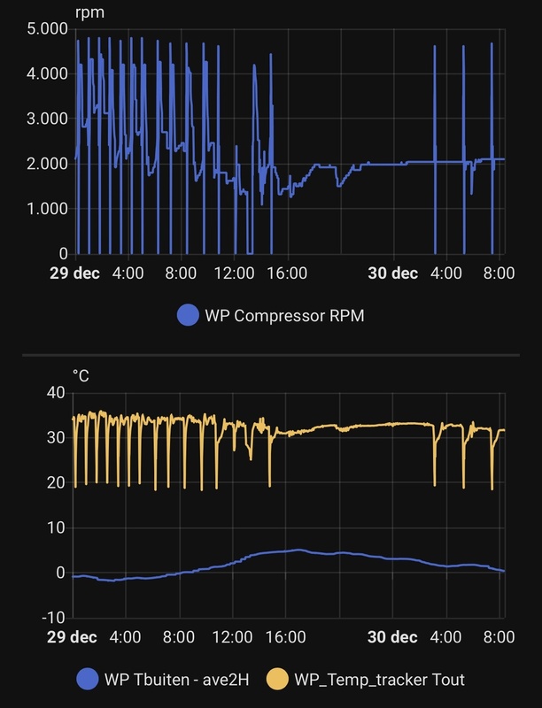

gerlag schreef op zondag 28 december 2025 @ 22:49:
Voor de duidelijkheid, de R290 doet dit net zo goed, maar het lijkt wel stochastische ruis te zijn. Hierbij een plaatje van de temperaturen door de LG en externe sensors.
Soms is de dT te laag, soms te hoog, met de resolutie van de sensors (0.3c).
Maar toch middelt dat wel echt uit!
Afbeeldingslocatie: https://tweakers.net/i/YvBynUeUBFAlAxjhexfz6aaClzg=/x800/filters:strip_icc():strip_exif()/f/image/RB7d40IKKbckBz0X9ZA8Ov1y.jpg?f=fotoalbum_large
Zie ook de prachtige compressor toerental oscillatie ten gevolge van de vorstbescherming (verdamper op 0.1c)

saabfanatic schreef op maandag 29 december 2025 @ 08:04: Ook wil ik onderzoeken of ik we een pomploze verdeler kunnen plaatsen.
Langere runs ga je niet krijgen, je ziet hier defrostst, dat kun je niet echt rekken tenzij je de temperatuur weet te verlagen, en dat verschil stel je gaat van Ta 40 naar 35 is ook niet giga.
Die pomploze verdeler zou ik per direct doen en je heatmeisters iets sneller zetten als je het anders niet warm krijgt.

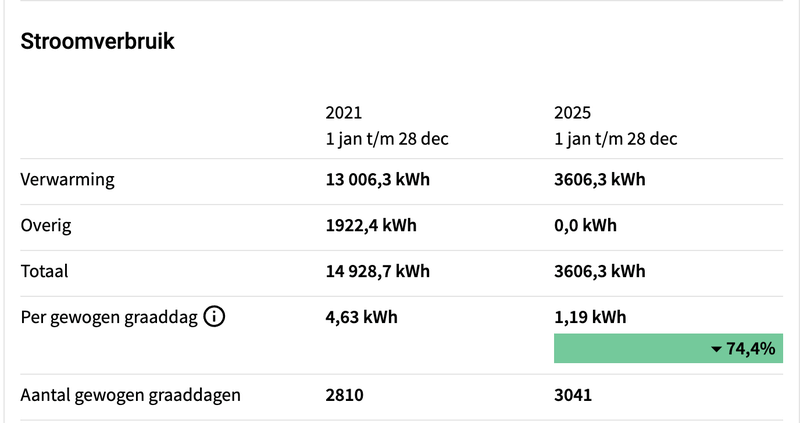

walter_321 schreef op zaterdag 27 december 2025 @ 11:19:
Ik voor die 3 dagen samen op 71kwh.
Maar het is altijd allemaal moeilijk vergelijken.

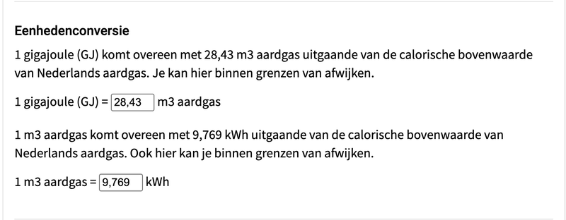

Voor die drie dagen (24 = 38 kWh, 25 = 53 kWh en 26 = 52 kWh) totaal 143 kWh.
Ik denk dat het beter is te vergelijken op basis van graaddagen. Ik doe dat door elke dag de meterstand van de Warmtepomp te uploaden naar mindergas.nl. Ik kan daardoor ook vergelijken met andere jaren etc.
Momenteel gebruik ik 1,20 kWh/graaddag, dit is volledig elektrisch. Een aantal jaren (2021) geleden toen ik nog volledig op gas stookte, was dit omgerekend 4,63 kWh/graaddag. Een gemiddelde COP van 3,89.
Afbeeldingslocatie: https://tweakers.net/i/YYfsMySaXnj5UT1OM39P0Mhs2BU=/800x/filters:strip_exif()/f/image/TuKks3qhfQdJdbcP8XNA0Mf1.png?f=fotoalbum_large
Afbeeldingslocatie: https://tweakers.net/i/cGEKE0UltAW34BOhWeAne_XvkX4=/800x/filters:strip_exif()/f/image/taNczs7uA9YpUzbmm0sCerOO.png?f=fotoalbum_large
Overig was voor verwarmen van SWW. Dat doe ik nu met een aparte Warmtepompboiler (LG WH27S.F5), dus uit de berekening gehouden.
Omrekenhulp:
Afbeeldingslocatie: https://tweakers.net/i/CMKWx248zr3505fxBboR5JXTMYU=/800x/filters:strip_exif()/f/image/27vwhm5xLldCzWHqSHxEq10j.png?f=fotoalbum_large
HM093MR.U44 i.c.m. Cordivari 180l buffervat / WH27S.F5 / GW5000-DT & GW3648-EM / 14 x Suntech STP310S-20/Wfhb

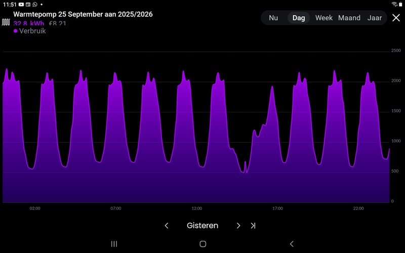

Ik heb een vraag bij een defrost gaat hij dan naar 0 kwh of kan dat ook bij 500 watt zijn Afbeeldingslocatie: https://tweakers.net/i/SGpltTUWKKhzA32VGIMRDenlHFw=/800x/filters:strip_icc():strip_exif()/f/image/JJRsULYEzxqTboGiC53p9XyQ.jpg?f=fotoalbum_large?.
De kelder waar hij in staat is nog niet onder de 7 graden geweest maar loop ook snel nu 8 graden buiten is het 0 grade .daar voor staat hij ook op de stille modus 24/7 minder lucht verplaatsing
  • kazemo
  • Registratie: Augustus 2022
  • Laatst online: 15-10 12:46
jscheffers schreef op maandag 29 december 2025 @ 12:06:
Hallo.
Ik heb een vraag bij een defrost gaat hij dan naar 0 kwh of kan dat ook bij 500 watt zijn [Afbeelding]?.
hij gaat niet helemaal naar 0....je hebt overigens op 25 december ook 32,8 kwh verbruikt dus echt heel zuinig is het ook niet wp in de kelder!

d:)b is toch prima zo toch 3600kwh voor een 1 heel jaar energie en geen defrost,s
Hij moduleerd mooi terug naar 500watt en toert dan weer op naar 2000watt
dat is een gemiddeld op 24u van 1375 watt/uur dat is best wel goed met dit weer (op 24u 32,8 kwh verbruikt)
 Dit verwijst naar het gedrag van de compressor:
500 W = laag vermogen, rustig draaien
2000 W = opschakelen wanneer er meer warmte nodig is

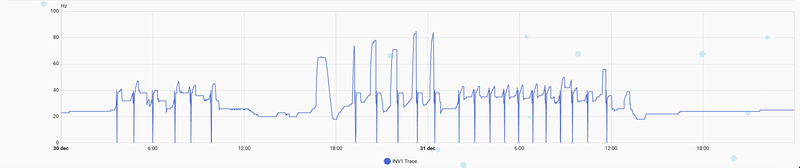

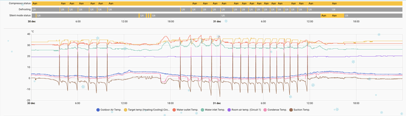

Ik heb gisteren geexperimenteerd met de compressor toerental begrenzer (holding adres 23, dat werkt perfect! Te zien vanaf ~ 16:00 begrensd op 2100rpm.
Defrostst zijn nu ook automatisch ge-soft start.
Hier kan ik wel een pid regelaar omheen schrijven die de watertemp stuurt.Afbeeldingslocatie: https://tweakers.net/i/Lfd84dDf51rzrC0YsSyUQPZnf08=/x800/filters:strip_icc():strip_exif()/f/image/fY8rwXAT3f5XOecMrgtyzde6.jpg?f=fotoalbum_large
  • walter_321

teunos93 schreef op dinsdag 30 december 2025 @ 08:31:
Hier kan ik wel een pid regelaar omheen schrijven die de watertemp stuurt.[Afbeelding]
Zijn de pieken op 30 december defrosts of ORCs?
interessant. Wist niet dat dit kon. Opent idd mogelijkheden. Over welke warmtepomp gaat het? Ik heb een inmiddels wat oudere U44.

teunos93
HM123HF.UB60
walter_321 schreef op dinsdag 30 december 2025 @ 10:36:
Defrostst, temperatuur onder 0 en constant >90% RH, doffe ellende en cop 2.7…
  • reablom
  • Laatst online: 03-03 22:15
teunos93 schreef op dinsdag 30 december 2025 @ 11:34:
Ellende... Dit is inherent aan een L/W warmtepomp. Wellicht dat LG er verre van optimaal mee omgaat, maar het verschijnsel hoort er gewoon bij.
Zo lang het binnen warm blijft maakt het toch ook niet uit? Over het hele jaar heb ik een gemiddelde COP van 4.1. Dat het nu tijdelijk wat slechter is, vind ik dan niet zo heel spannend.
hoe heb je het register geïnterpreteerd? Mij is de uitleg niet duidelijk.
mogelijke waarden: 0 of 40-100:
Is 40-100 dan een percentage?
Uit de documentatie (APPLICATION GUIDE_2025)
40024 Compressor Modulation
0 : Not Used / 40~100 : Compressor Modulation
The new maximum frequency of the compressor is determined by
the compressor modulation value and the maximum compressor
frequency of the existing product.
i.e) Maximum compressor frequency : 100Hz
Compressor modulation value : 0.4
→ New maximum frequency of the compressor : 100 * 0.4 = 40Hz
  • walter_321

  • Laatst online: 10:49
teunos93
HM123HF.UB60
walter_321 schreef op dinsdag 30 december 2025 @ 14:15:
Is idd een percentage, de r290 12kW gaat tot 4800rpm/80Hz dus 44% is ongeveer 2100rpm (dichtst bijzijnde naar beneden afgeronde integer in Hz, 35.)

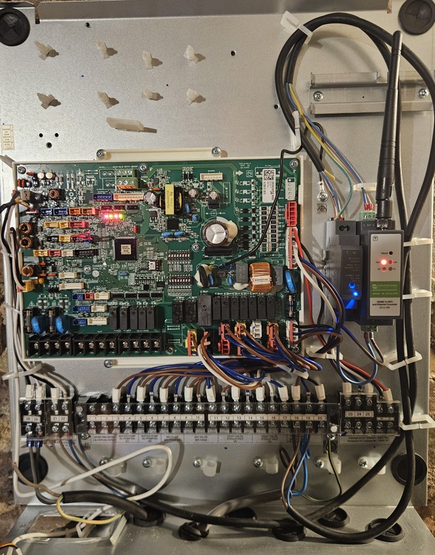

hoi,
ik ben aan het stoeien met de rs485 instellingen, nu heb ik de centrale controler ader aangepast, https://github.com/basti2...us/wiki/2.-How-to-install
na het instellen zoals beschreven bij basti242 kreeg ik een CH03 melding wat ik heb gelezen is dat dit met het adres te maken heeft waar mijn HA comminuceerd naar de WP en het adres waarmee de controlere comminuceerd naar de WP.
Maar hier kom ik niet uit, kan iemand mij hier mee helpen?
de dip switch 1 en 2 heb ik op on staan maar ik lees verschilende dingen, bij de ene moet alleen switch 1 on en 2 off, en bij de andere allebij op on.
bij de ene moet controle adres op 01 bij de ander op 10 en externe controller op 12 maar overal is het weer anders, ik ben het krijt naar een dag stoeien.

Na en beetje hobbyen heb ik wel contact gehad, en er kwam ook info uit en ik kon bijvoorbeeld de stille modus activeren, maar de ch03 melding bleef terug komen.

Ik heb een How-to gemaakt:
https://gathering.tweaker...message/76531486#76531486
Er zijn echter wel wat zaken in HA veranderd en daarom moet de modbus aanroep iets worden gewijzigd:
# Modbus communication for LG Heatpump
modbus:
  - type: tcp
    host: 192.168.178.58
    port: 502
    sensors:
    ##input
      - name: lg_error_code
        scan_interval: 30
        address: 0
        slave: 1
        unit_of_measurement: ' '
        input_type: input
        unique_id: id_lg_error_code
# etc......
Je moet wel zorgen dat je niet te vaak registers oproept. Ook dit kan CH03 veroorzaken. Een veilige interval is 15 sec. voor een klein aantal registers en het merendeel op 30 sec.

Deze had ik gezien, en hiermee had ik ook een connectie.
Misschien is het wel die 15 seconden.
Op welk adres heb jij je controler (bedienpaneel) staan?
Bij mij staat deze nu op 00.

Bij mij staat hij op HEX 01 en gebruik dus Slave 1 in Home Assistant.

Als ik het zo lees heeft dus jou paneel en HA het zelfde adres?
Elk apparaat op een rs485 bus heeft toch zijn eigen adres.
Bijvoorbeeld:
WP master adres 1
Paneel slave adres 2
HA slave adres 3
En adres 2 en 3 sturen de berichten naar 1.
Toch :?
Bijvoorbeeld:
WP master adres 1
HA slave adres 3
Toch :?
ik denk dat je verkeerde bericht quote.
=> Dus in de RMC zette hij het Modbus address van de LG op 1, en in HA verwijst hij naar 1.
HA neemt niet echt deel aan de modbus. Maar vraagt de RS485 adapter iets op de modbus te zetten voor een bepaald adres; in dit geval voor adres 1.
Het zou wel handig zijn als we allen eenzelfde adres afspreken. Ik gebruik ook 1 ;-).

Oke dat snap ik wel, je hebt 2 instellingen in de rmc.
Centrale bedieningdasdres: bij mij op 01
Modbus adres bij mijn op 02.
Is centrale bedienings adres de LG, en modbus adres de master of rmc of HA?
In het begin van dit hele forum staan ze bijde op 01.
Dit vind ik verwarrend, misschien is de omschrijving wat onhandig geen idee.
Misschien had ik het al wel goed maar is de interval wel te snel achterelkaar.
En gaat het daar mis.

teunos93
HM123HF.UB60
Als je het niet snapt, waarom volg je dan niet gewoon de how to die voor iedereen werkt?
01 voor zowel rmc als modbus adres is prima. HA heeft zelf ook helemaal geen modbus adres want het is de master die calls doet op de bus, de rmc/binnenunit is modbus slave en stuurt alleen data over de lijn als jij die opvraagt.
Refresh rate is zeker niet je probleem, ik lees heel veel sensoren (water temps, compressor toerental, pomp flow) elke 3 seconde uit, diagnostische sensoren eens per 10 seconde (o.a. compressor drukken en temps) en statistiek achtige sensoren (o.a. energie accumulatie registers) eens per minuut.
Ik gebruik zelf overigens een HF2211A verbonden over wifi. (Wel het ssid dat enkel 2.4ghz uitzend omdat de hf2211 het anders niet snapt).
teunos93
HM123HF.UB60
Probeer dat eerst eens en leg dan eens uit waar het stokt. Deel dan ook je HA error logs, dan kunnen we daaruit misschien je verder helpen.

Eerst lijkt de WP op 30 dec. de doeltemperatuur niet te halen, dan in de middag (16:00) gaat gaat hij opeens harder toeren, en haalt dan met gemak de doeltemperatuur en daarover heen, om vervolgens iets na middernacht (01:00) na een defrost het wel weer goed te vinden en zakt dan weer terug, om vervolgens de doeltemperatuur niet te halen. Dit waren twee dagen waarop ik met hele andere dingen bezig was en geen enkele aanpassing heb gedaan.
Vraag is dus, waarom hij opeens (30-12 16:00) dus wel gaat optoeren en de doeltemperatuur haalt, en dan later (31-12 01:00) daar toch weer mee stopt. Ik begijp daar dus niks van. 8)7
M.a.w. hoe krijg ik het voor elkaar dat hij dus wel harder gaat toeren. Doeltemperatuur hoger zetten heeft geen zin..
Instellingen:
Tempsensor: water
Waterflow control: Fixed dT
Pump Capacity: 100%
Fixed Flow Rate: 17
Fixed dT: 5
Room Heating:
Heating tem. setting: Outlet
Hysteris Heating Water -2.0 & 4.0
Afbeeldingslocatie: https://tweakers.net/i/cesOLIAabDr6sepcPW-qR-mZ7oQ=/800x/filters:strip_exif()/f/image/PrfyVN2zJNdlRGYIIbGKA01W.png?f=fotoalbum_large
Afbeeldingslocatie: https://tweakers.net/i/4DGLoc5b-ep29Kp6HtqQ_DywOaY=/800x/filters:strip_exif()/f/image/bdX4sk4h2v6dHpgK9ISJA16Q.png?f=fotoalbum_large
Afbeeldingslocatie: https://tweakers.net/i/gRx3LkNwiNr1C-ctyB9Z4fOYmck=/800x/filters:strip_exif()/f/image/v0rWWy9IzpGkYtyPdwkkv1Nf.png?f=fotoalbum_large

  • walter_321
  • Registratie: Februari 2025
  • Laatst online: 12:56
Kenwood960 schreef op zaterdag 3 januari 2026 @ 20:50:
Hoi, ik zou ook graag mijn therma V via modbus willen sturen.
Heb je toevallig een praktijk voorbeeldje van zo'n 485 naar ethernet omzetten ? Kan het ook met een esp32?
Mvg.
voor een ESP32 moet je nog een 'modbus' -RS485- naar TTL-wat esp32s spreken-omvormer hebben.
Dat is op zich wat een knoeiboel: eenvoudig is een module te kopen die ze beide heeft. De Waveshare toestellen lijken me de betere (omdat ze redelijk gedocumenteerd zijn).
Ik gebruik de deze over wifi: https://www.waveshare.com/rs485-to-wifi-eth.htm
Die laat zich in de binneneenheid inbouwen. De waveshares zijn dan grofweg dubbel zo duur een ESP32 en RS485 module samen. Maar dan zou je nog behuizing en eventueel wifi antenne moeten voorzien en wordt de prijs zowat gelijk...
En dan heb je nog een 5V voeding nodig.
Het zou idd goed zijn als we ergens een referentie bijhouden over config van modbus en opties en de uitleg van de opties...
Dat ziet er dan zo uit in mijn binnen-unit (bij oudere toestellen moet je het eventueen in de buitenunit inbouwen dacht ik...daar waar de modbus bereikbaar is). De voeding en modbus-wifi module zitten rechts.
Ik moet ze nog wel eens een eigen voeding geven ipv de 230V in de binnenunit af te nemen).
Afbeeldingslocatie: https://tweakers.net/i/ihxRy-_gxUvmJQA6TWBx4FKbWMM=/x800/filters:strip_icc():strip_exif()/f/image/9QCMmClPyfqXzQE8y68WIlXV.jpg?f=fotoalbum_large
Walter

@Cees-JanH ik heb ook een versie draaiende, weliswaar zonder sanitair warm water omdat dat apart is.
Ik heb wel enkele extra sensoren over compressor (drukken).
Eventueel samen eens alles in een Github gooien ?

De yaml staat nu hier, ik heb er te weinig kaas van gegeten om Gihub te doen, maar doe gerust!
