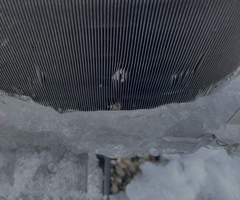

De ijsaangroei op de onderkant van de verdamper werd toch wel flink dus even voorzichtig verwijderd. Zie echter bij een aantal lamellen toch wel wat vervorming. Dacht even een lamellen kam kopen om het weer netjes te maken. Iemand enig idee welk model daarvoor handig is? Zie varianten waar je van 9 tot 16mm andere kammetjes hebt.
LG-HM051MR-U44 | Daalderop DUO 50l | 1500 WP Zuid | gasloos '23
  • walter_321
  • Registratie: Februari 2025
  • Laatst online: 14:42
jvanderkroon schreef op dinsdag 6 januari 2026 @ 14:14:
Fotootje? Ik ben wel benieuwd.

  • jvanderkroon
  • Laatst online: 17:37
walter_321 schreef op dinsdag 6 januari 2026 @ 14:47:
Afbeeldingslocatie: https://tweakers.net/i/lmFjESeVA7mK6oxgIOZ6vmx0D18=/800x/filters:strip_icc():strip_exif()/f/image/2R3yv2ofd0HboL6e3SRfA2fQ.jpg?f=fotoalbum_large
Nu ik de foto zie ziet het er toch wel heftig uit ;(

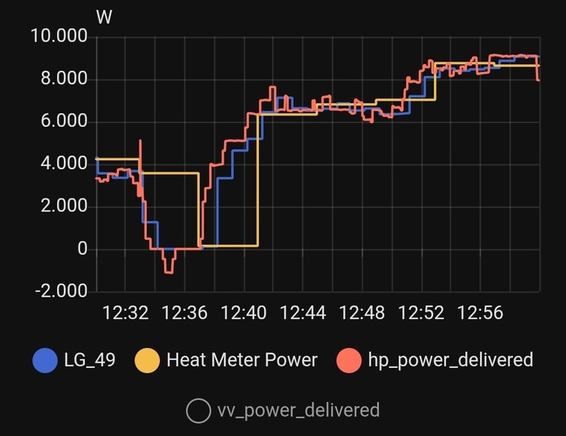

Weet je dat er register 49 is dat direct het thermisch vermogen geeft van de WP?
Tenminste voor recente warmtepompen.
Ik gebruik het en het geeft zowat hetzelfde vermogen als het berekenend vermogen via verschil temperatuur en debiet.

jvanderkroon schreef op dinsdag 6 januari 2026 @ 15:44:
Hangt best wel veel ijs aan. Zou proberen het weg te halen met een haardroger oid, in ieder geval niet mechanisch.
Maar enig idee hoe dit zo komt? Mijn eerste idee is dat er te weinig drainage is om het water bij een defrost goed weg te laten lopen.
  • Casper de Boer
  • Laatst online: 17:21
BernieW schreef op dinsdag 6 januari 2026 @ 18:31:
Heb ik wel eens geprobeerd met een haardroger, duurt heel erg lang en is eigenlijk niet praktisch.
Mooiste is als je het met lauw water af zou kunnen spoelen maar dat moet dan natuurlijk ook weg kunnen lopen.
Ik had bij mij last van kleine blaadjes en takjes einde van de zomer vorig jaar, daar begon het ijs op te groeien. Dit jaar eerst geprobeerd ze er tussenuit te halen maar dat ging bijna niet.
Toen de tuinslang gepakt, werkte perfect! Spoot het vuil er zo tussenuit :)
Geen idee waarom het niet wegloopt. De bodemplaat ligt geen ijs op en alle gaatjes zijn open. Vorige winter had ik ook een hele ijsrand aan de onderkant hangen. Neem aan dat het warmtelint ook gewoon werkt maar dat loopt niet tot de achterrand.
Foto van vorig jaar.

jvanderkroon schreef op dinsdag 6 januari 2026 @ 21:23:
Ziet er niet best uit, het ijs kan een breuk teweegbrengen in de lamellen ....
Ik heb dit ook. Bij mij lag er een hoopje sneeuw achter de warmtepomp. Bij een defrost worden de lamellen ijsvrij gemaakt. Echter, het ijs blijft dan zelf rechtop staan zonder contact te maken met de lamellen. Vervolgens vriest het weer vast. Ik heb de sneeuw weggehaald, toen na een defrost met een gieter warm water het ijs extra los kunnen maken en daarna kon ik met een rustige tik het ijs makkelijk verwijderen.
Bij mij zijn de lamellen niet vervormd.

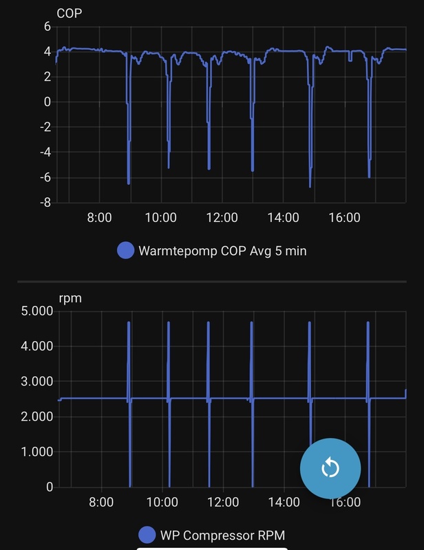

wat stats van een R290 7kW van vannacht tot 15u:
- vandaag tussen middernacht, -3°C en 15u 0°C 0°C
- gemiddeld geleverde thermische energie buiten de defrosts: 5,3kW (of +/-75kWh thermische energie geproduceerd)
- 8 defrosts, die gemiddeld 6 minuten duurden en in totaal 4,2kWH energie wegnamen uit de vv. Een kleine 6% van de geproduceerde energie dient om de defrosts te compenseren. 1 defrost verbruikt 0,5kWh energie uit de woning.
- de WP gebruikte gemiddeld 1,4kW of de 15u, 21kWh in het totaal
- Voor de productie van de energie werkte de WP tegen een 75/21=3.6 gemiddelde COP.
- In de 75kWh zit echter ook de energie die geproduceerd is om de defrost energie te compenseren. 4,2kWH is door de defrost verloren gegaan. Zou je willen vergelijken met een andere energieopwekker (of bv water/water WP die geen defrost nodig heeft of gas), had het huis maar 75-4,2=70,8kWH nodig gehad. De COP voor de 'nuttige energie' door de WP is dan 70,8/21=3,4 gemiddelde COP.
- gemiddelde temperaturen 28°C in-33°C uit.
Ik zou eigenlijk eens willen zien of defrosts zinvol zijn. Dat is: werkt de WP na de defrost idd efficiënter om de 0.5kWh van de defrost terug te winnen.

Alles wijst erop dat:
jouw 0,5 kWh per defrost een investering is
om urenlang met COP 3–4 te blijven draaien i.p.v. af te zakken naar 2 of minder.
Dat betekent: ja, ze renderen zichzelf ruimschoots terug.

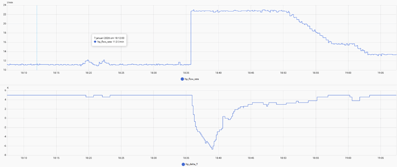

  • walter_321

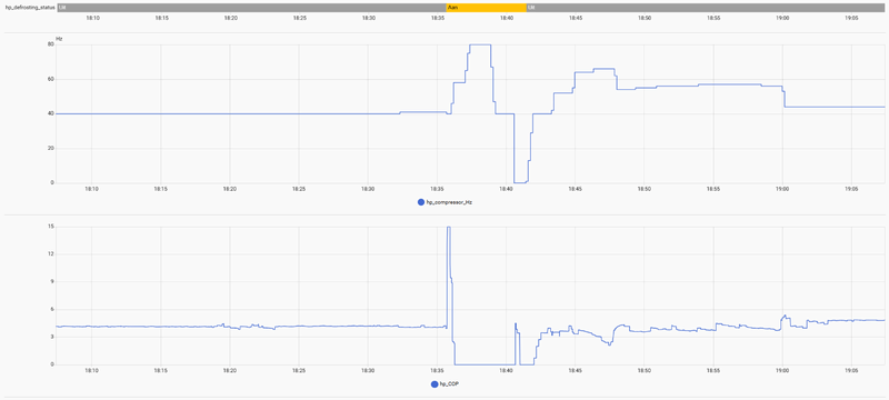

dit is een voorbeeld van 2 uur geleden, temp rond 0°C.
=> WP werkt 'stabiel' met COP 4,4: er is niet echt een verlaging van de COP te zien. Dan doet de WP een Defrost.
=> na de Defrost stijgt compressor snelheid en daalt wat en is de COP duidelijk lager: gedurende 20 minuten schommelt die tussen 3,5 en 4,1.
=> na 20 minuten landt de WP op een vaste snelheid; nu is de COP met 4,8 duidelijk beter.
=> tijdens de 20 minuten werkt de WP zijn flow aan zowat 100% met een kleine delta T tot gevolg. Na 20 minuten valt de flowrate zo terug dat de Delta T terug 5°C.
=> is dit laatste het bewijs dat een te kleine delta T slecht is voor de COP? Dat lijkt zo te zijn...
=> waarom draait die WP zo lang op een hoog debiet na een defrost?
Afbeeldingslocatie: https://tweakers.net/i/F-0zpLMIEhKyUK6jHE7kTZkh8rk=/800x/filters:strip_exif()/f/image/itAI5U6oEfeMZeBFjtcUVRgs.png?f=fotoalbum_large
Afbeeldingslocatie: https://tweakers.net/i/LaQPDkOMTwHNSHAyDuFs2Eg8oLY=/800x/filters:strip_exif()/f/image/v5doclxTAsj7Is17u1OH4j7b.png?f=fotoalbum_large
Afbeeldingslocatie: https://tweakers.net/i/rec1wCFYfO3DjIMTTnPhrDakMHg=/800x/filters:strip_exif()/f/image/v2WHc4UQoMDSxCZjomTUBD70.png?f=fotoalbum_large

Tijdens defrost is de cop negatief. De cop wordt beter bij een kleine deltaT Je hoeft immers minder hoog te verwarmen. Maar een kleine deltaT is niet nauwkeurig te meten. Bij een deltaT van bijvoorbeeld 2 graden maak je zo een meetfout van tientallen zo niet meer procenten als je de interne sensoren van LG gebruikt. Dus je kan daar geen echte conclusies uit trekken mbt de COP.

  • walter_321
teunos93 schreef op donderdag 8 januari 2026 @ 07:23:
Meet die sensostar niet ook gewoon energie? Klopt die ook niet dan, want nu doe je dT*Flow waarbij dT uit je warmtemeter en Flow uit de LG?
En als je de energie integreert uit de sensoren van de LG (temperatuur en flow), matchen die dan?
Met het setje DS18b20 zie ik een net iets hogere energie dan met de sensoren van de LG, maar nooit meer dan 5%. Volgens mij zitten de LG sensoren opzich, afgezien van de ruis, dus wel redelijk goed.

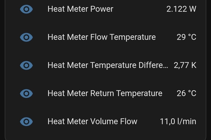

Energiemeter meet energie (totaal, negatief, positief)vermogen, temperatuur in/uit en delta temp en flow.
Sinds ik de temp sensors op de lg WP in contactpasta stopte, wat extra isolatie gaf meet alles hier dezelfde waardes.
En dat is;
- vermogen gegeven door WP, vermogen door berekening van de temp/flow van WP, vermogen door heatmeter geven allemaal zelfde waardes.
- de flow warmtemeter en wp zijn zowat gelijk.
Met allen wat beperkingen
- de heatmeter zijn temperaturen in de API zijn afgerond op de graad (delta T niet). Op het scherm zijn ze niet afgerond
- de heatmeter kan ik maar om de 5 minuten uitlezen. Anders stopt die ermee na enkele uren en gaat voor enkele uren in slaap
- de wp zijn temp afrondingen zijn op .3 afgerond.

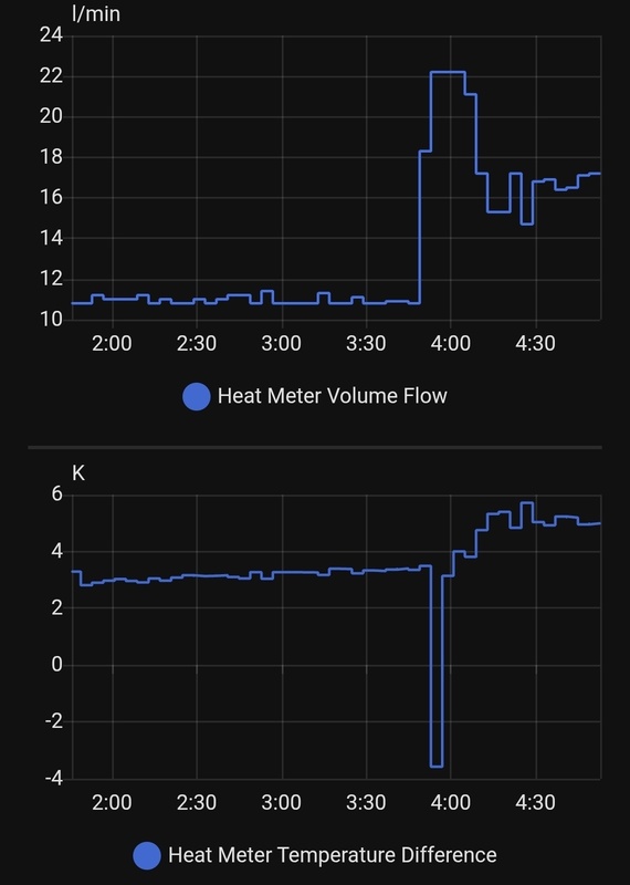

Nog een voorbeeld van kleine delta T en lage cop. Eventueel zou je ook kunnen argumenteren dat de wp in lagere vermogens minder efficient werkt.
Wat je ziet;
- WP draait geduren de 1u30 aan delta T tussen 3K en 3.5K => COP zit heel de tijd onder COP4. Compressor werkt rond 30Hz
- na defrost gaat de WP aan 60hz draaien; delta T gaat naar 5; COP zit nu heel de tijd boven 4.
- in de grafiek periode daalt de temp van +0.5C naar -0.5.
Zelf kan in alleen maar besluiten dat de cop lager is door het te hoge debiet in het eersre 1h30.. wat ik verklaar doordat de warmtewisselaar zijn werk niet kan doen.

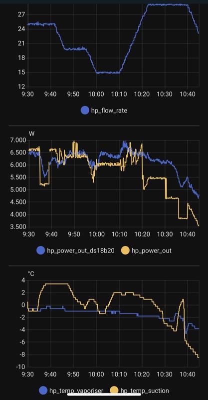

  • teunos93
  • Laatst online: 15:19
teunos93
HM123HF.UB60

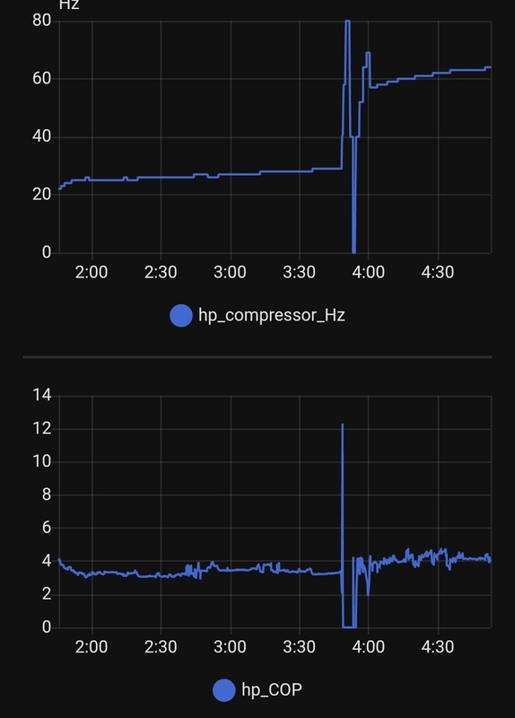

Ik denk niet dat de flow en dT echt uitmaken voor de cop, maar dat het andere compressor toerental is wat je ziet. Als het uitgangsvermogen bij benadering lineair schaalt met het toerental, is op hoger toerental relatief een groter deel van het elektrische verbruik voor de compressor. De ventilator, die 250W neemt en op volle snelheid draait, neemt een relatief kleiner deel.
Ik heb het zelf even getest tussen 2 defrost cycli in door de pompsnelheid te varieren. Buitentemperatuur is +-0.2 graden in deze periode en het toerental constant 2040rpm (door toerental begrensd en setpoint onhaalbaar hoog).
Afbeeldingslocatie: https://tweakers.net/i/Klv8sPRZ6QcoldkeirWgg_oLWVs=/x800/filters:strip_icc():strip_exif()/f/image/YB3oMT3iDpvmZckQxAZ0yVNd.jpg?f=fotoalbum_large
Richting het einde zie je het vermogen instorten door dichtvriezen, ook te zien aan verdamper en suction temp.
Je ziet ook het wispelturige gedrag van de lg sensoren door de beperkte resolutie tov de externe ds18b20 sensoren.
Komt het ijs tot op de bigfoot? Mogelijk helpt de bigfoot in de lengte eronder niet mee wat betreft de ijsvorming.

  • jvanderkroon
Skipper-93 schreef op donderdag 8 januari 2026 @ 11:42:
Nee blijft echt in het gootje van de warmtepomp staan. Bodemplaat zelf is wel vrij van ijs in het midden. Drainage is daar dus goed.
Nu met een gietertje met warm water het ijs verwijderd. Van de zomer maar met een kammetje kijken of ik het wat netter kan krijgen.

teunos93 schreef op donderdag 8 januari 2026 @ 11:20:
Amaai die waardes zijn sterk verschillend tussen ds18b20 en WP.
Bij mij loopt vermogen door WP zelf benoemd (LG 49) vermogen berekend via verschil wp in/out van WP en vermogen door energie meter zowat gelijk. Enige verschil is het aantal meetpunten.
Ik heb ook nog temp sensoren op de input van de vv; daar heb ik het probleem dat ze maar om de 5-20 minuten een waarde terug teruggeven (het zijn zigbee sensors). Geen idee waarom dat zo weinig is...
Onderstaande is een herstart van de WP.

walter_321 schreef op donderdag 8 januari 2026 @ 13:36:
De schaal van onze plaatjes zijn wel heel verschillend.
En als ik beide vermogens integreer over de dag heen naar energie dan scheelt het dus maar 5%.

teunos93 schreef op donderdag 8 januari 2026 @ 13:41:
de schalen zijn idd anders ;-). Maar in jouw grafiek is er een langere periode -20 minuten) dat de ene 10% en meer boven de andere zweeft. Als het verschil over de dag maar 5% is verwacht, dat dat eerder een uitzondering is. De grove afronding op de LG temperatuur sensor zou ik eerder het gedrag geven als het eerste deel van je grafiek. Zo een langere periode met dat grotere verschil moet toch een andere verklaring hebben.
Bij mij vallen ze regelmatig zijn er zou je eerder enkel spreken van korte verschuivingen in tijd.
Hier is het verschil eerder 2%
Walter
  • walter_321
ben je toevallig de delta T en COP vergeten toe te voegen?
Hoe laag werd de delta T als je naar het grotere debier ging?
  • teunos93
Het is nu nog een beetje aan het dooien, ik zou gewoon de tuinslang nemen, en er met de volle straal opzitten...
Ik had alle rubber stoppen geplaatst, en in één gat het knietje... dat is ook mis gegaan...
Heb dan het knietje erafgehaalt, er wat met de vinger ingezeten en er kwam een heel bak groene smurrie mee, nog even naspoelen en het loopt weer goed af....

Als je toevallig een 3-fase kWh meter hebt kan je hem er mooi uit zien steken (blauwe lijn bij mij)
Afbeeldingslocatie: https://tweakers.net/i/NHxRzMBRuFPbENxH1hlD1JDKYtA=/800x/filters:strip_icc():strip_exif()/f/image/y4KUGOZNhcEmkZzhpZILUtH3.jpg?f=fotoalbum_large

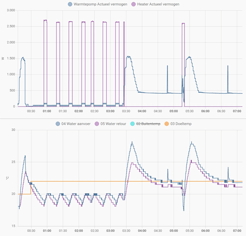

jvanderkroon schreef op donderdag 8 januari 2026 @ 16:13:
Hoe kan je eigenlijk testen of het warmtelint werkt? Heb weleens aan de bodemplaat gevoeld en had verwacht dat je van die 50Watt wel wat zou moeten voelen maar de plaat is niet warm bij temperaturen onder de 4 graden.
Warmtelint lijkt alleen te werken onder nul en als de warmtepomp stil staat (antivries regeling).
Het warmtelint gaat steeds aan en uit en verbruikt ongeveer 44 - 14 = 30 W
De waterpomp verbruikt bij 15 Lpm ongeveer 31 W met warmtelint 62 W (pompt om de 38 min, 3 min)
Standby verbruik warmtepomp 14 W
Afbeeldingslocatie: https://tweakers.net/i/RuLvEaorGNUb_CbHOEQ53lslD-E=/800x/filters:strip_icc():strip_exif()/f/image/828Num7tBx4pv40fYzNxHayA.jpg?f=fotoalbum_large
Zie ook
PeteSplit in "LG Therma (Monoblock) warmtepompen topic - Deel 1"
In het bericht, de bovenste grafiek tussen 0:30 en 3:30 uur
[ Voor 37% gewijzigd door PeteSplit op 08-01-2026 18:42 ]

  • SalexSun
  • Laatst online: 13:33
Sterker nog, de opstartpieken na defrosts beperken het minimale vermogen onder de ~2graden ineens kun je niet meer op 10Hz draaien, maar kom je gemiddeld op 15 tot 20Hz uit

  • teunos93
teunos93
HM123HF.UB60
SalexSun schreef op vrijdag 9 januari 2026 @ 09:40:
Mijn grootste ergenis zijn de veelvuldige opstartpieken, welke volgens LG blijkbaar nodig zijn ivm koude olie ofzo. Maar na een defrost is de olie toch niet meer koud(?), dan is er toch geen opstartpiek nodig. Die opstartpiek werkt meer defrosts in de hand wanneer je geen hoog compressortoerental nodig hebt.
Je kunt dus overigens wel, in ieder geval bij de R290 variant die recent genoeg geproduceerd is, de opstartpiek van de compressor vermijden door het toerental te limiteren.
Als je dat doet, zie je echter dat het veel langer duurt voordat je systeem weer op temperatuur is.
Je moet namelijk de negatieve energie van de defrost (0.5kWh thermisch) plus de gemiste thermische energie tijdens de defrost (5 minuten) compenseren.
Stel je 9kW warmtepomp moet 5kW thermisch vermogen leveren bij een buitentemperatuur van 0C om het huis op temperatuur te houden, en je wilt dat maximaal 10 minuten na de defrost, het systeem weer op temperatuur is, moet je;
0.5kwh + (5/60*5) = 0.91kWh thermisch extra leveren bovenop de 5kW warmtebehoefte gedurende 10 minuten.
Dat is dus in totaal 5+(0.91*60/10)=10.46kW gedurende 10 minuten, dat vermogen kan de warmtepomp niet eens halen.
We kunnen de eis van 10 minuten versoepelen naar 15 minuten, dan heb je 15 minuten lang 8.64kW nodig.
De LG doet precies dit met zijn "opstartpiek", de gemiste thermische energie proberen te compenseren.
Als dat voor problemen zorgt, is het enige dat er fout gaat dat je warmtepomp onder gedimensioneerd is en je bivaletie punt te hoog ligt.
Vandaar, dat je een warmtepomp ook gewoon moet dimensioneren op een buiten temperatuur van ten minste -10, anders kom je rond het vriespunt met hoge luchtvochtigheid nooit goed uit met defrosts.
Note: 5 minuten en 0.5kWh is wat @walter_321 eerder een keer schreef voor zijn UB40 R290 WP. Mijn 12kW UB60 R290 WP trekt 1.14kWh uit het huis in 6 minuten en doet er na de defrost ongeveer 15 minuten over om het water terug om terug te moduleren naar een toerental dat past bij de benodigde warmteafgifte.
En als het rond 0 is en de relatieve luchtvochtigheid zit >95%, wat zeker niet zeldzaam is, dan staat hij elke 45 minuten te defrosten.
Ik weet niet hoe andere merken WP dit doen, maar de "opstartpiek" na een defrost van de LG is echt zo gek nog niet.
[ Voor 14% gewijzigd door teunos93 op 09-01-2026 10:47 ]
  • SalexSun
teunos93 schreef op vrijdag 9 januari 2026 @ 10:36:
Vzwiw kun je de compressor bij R32 U44 niet begrenzen, anders zou dat zeker (gaan) doen.
... maar waarom die max 10 of 15min? Hij mag daar toch gewoon een uur over doen (tot de volgende defrost) uitgaande van een thermische buffer (parallelbuffer of vloervw). Dat zou volgens alle vuistregels efficienter moeten zijn.
Bij mij is hij eerder te groot, mede met de gedachte dat die dan langer op stille modes kan draaien. Zelfs afgelopen koude dagen zie ik in de COP geen/nauwelijks verschil tussen wel/geen stille mode in mijn omstandigheden, dat is incl. defrosts.

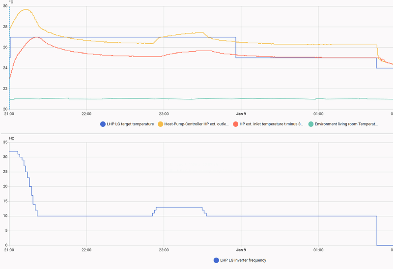

  • butterkeks
  • Registratie: Mei 2023
  • Laatst online: 08:19
Na meer dan 3 jaar ervaring kan ik het daar slechts gedeeltelijk mee eens zijn.
Ja, het klopt dat de warmtepomp na het ontdooien zijn prestatielimiet bereikt, vooral bij hoge luchtvochtigheid.
Het probleem, althans in mijn geval, is echter het volgende: na het ontdooien bereikt de installatie vaak niet meer de beoogde temperatuur, hoewel ze nog voldoende vermogensreserves zou hebben.
De oorzaak hiervan is een slechte ramp-up-logica.
Als je kijkt naar de compressorfrequentie bij het opstarten, maakt de installatie eerst grote en daarna kleine frequentiesprongen. Als er bij het opstarten te weinig grote sprongen zijn gemaakt, kan de installatie alleen nog maar kleine frequentiesprongen maken, en dan ook alleen binnen een bepaald frequentiebereik.
Mijn installatie werkt zonder buffer direct op een hydraulische wissel, daarom vermoed ik dat de regeling niet kan omgaan met de hoge temperatuurverschillen na het ontdooien en zich bij het opstarten verkijkt.
Dit werkt echter probleemloos als ik eerst start met inlaatregeling en dan na 3 minuten overschakel op uitlaat. De installatie start dan snel en gaat daarna meteen op hoog vermogen en bereikt onmiddellijk haar vermogensdoel. Dat is waarschijnlijk de reden waarom LG graag een parallelle buffer zou hebben en de verwarmingsstaaf activeert tijdens het ontdooien.
Als de opstart snel gaat, heb ik bij mijn 9 kW-installatie in de startfase ook al een vermogen van 10-11 kW gezien.
Vertaald met DeepL.com (gratis versie)
Direct na een defrost begin ik eerst in stille mode om die piek te temperen en begin ik met een wat lagere doel temperatuur die in stappen weer omhoog gaan. Niet ideaal, maar heb het gevoel dat het iets helpt om de tijd tot de volgende defrost te verlengen.
Maar alle bugs in de software is voor mij helemaal tenenkrommend: een regeling die uit het niets lijkt te gaan oscilleren, het op hol slaan (al eerder door @Jojan265 beschreven) bij temperaturen net onder 0 (bij compressor frequentie > 80 Hz schakel ik voor een half uur naar stille mode), niet halen van de doeltemperatuur bij paar graden vorst (met lage delta T en ruim voldoende vemogen voorhanden) en de bekende problemen bij koelen (voor wie dit 's zomers wil gebruiken).

  • SalexSun
BernieW schreef op vrijdag 9 januari 2026 @ 11:15:
Ja dat doe ik ook en helpt idd iets om de piek te verkorten. Daaruit blijkt wel dat de warmtepomp intern de doeltemperatuur lijkt te filteren oid;
In mijn pogingen de COP te verhogen met hogere compressor frequentie ging als quick and dirty proef de stooklijn schakelen met +2 / -2 (periodetijd van 1uur schat ik). Het resultaat is dat de compressor relatief stabiel ging draaien en op de watertemperatuur op +0 uitkwam en niet probeerde die +2 / -2 te volgen.
LG monobloc s 5kW U44, 3kWp zuid, Model 3 SR+
Stille modus inschakelen na een defrost kan ik alleen maar afraden. Door stille modus ga je niet alleen de compressor begrenzen maar ook de ventilator langzamer laten draaien. Dat verlaagd direct de temperatuur van de verdamper en versneld juist ijs aangroei.
Als je in HA de verdamper temp monitort zie je dat ook terug.
De doel temperatuur flink naar beneden schroeven is inderdaad wel een goed idee als je wil voorkomen dat de compressor te snel draait.
Echter, begrijp ik niet helemaal volledig waarom een hoger compressortoerental minder zuinig zou zijn dan een lager compressor toerental. In alle data die ik heb van mijn WP, wordt de COP niet of nauwelijks door het het compressortoerental beinvloed.
Kanttekening; ik begrens enkel het toerental omdat ik liever gedurende de dag wat bijstook als de buitentemperaturen wat hoger zijn dan tijdens een koude nacht met volop defrosts een berg elektrische energie erdoorheen jaag. Dat werkt beter dan het setpoint verlagen omdat de LG die niet heel nauw volgt.

  • SalexSun
teunos93 schreef op vrijdag 9 januari 2026 @ 11:23:
Ik zie juist het tegenovergestelde, met lage compressor frequentie een lage COP. Ik heb er zo snel geen screenshots van, maar zelfs later in een run (wanneer er al rijp ontstaat) zorgt een hogere compressorfrequentie voor een verhoging van de COP.
De keerzijde is dat het aantal extra defrosts alle winst weer teniet doet. In mijn proeven van afgelopen week is het ongeveer om het even wat betreft 24h COP.
aanvulling 13:10
Bij hogere buitentemperaturen (geen defrosts) kan dit overigens wel wat brengen vermoed ik
[ Voor 6% gewijzigd door SalexSun op 09-01-2026 13:10 ]

SalexSun schreef op vrijdag 9 januari 2026 @ 11:34:
Dat is precies wat ik ook zie, als de COP beinvloed wordt door compressor frequentie, dan is het juist bij lage frequenties een lage COP, en niet bij hoge frequenties (zoals na een defrost) een lage COP.
Echter, als de WP normaal draait op lage temperaturen, dan is in zo ongeveer het hele modulatiebereik dat gebruikt wordt (en dus niet het extreem lage toerental dat de R290 UB40 en schijnbaar ook de R32 foutief naar terug moduleren), de COP vrijwel constant.

BernieW schreef op vrijdag 9 januari 2026 @ 11:35:
Hoe doe je dit precies? Als ie daarmee wel op 0 regelt is interessant. 't Blijft een lastige om aan te pakken omdat het ieder jaar maar een paar dagen voor komt.
Zodra de compressorfrequentie <20Hz komt de doeltemperatuur +3 gezet, boven de 22Hz weer op +0. (sorry, mijn eerder getallen -2 / +2 klopte niet).
Ik weet niet of de getallen helemaal kloppen, maar principieel is het dat. Ik doe dit wel via de ESS (energiestatus), mss dat dat nog verschil maakt ten opzichte van AI plussen/minnen

teunos93 schreef op vrijdag 9 januari 2026 @ 11:36:
Kantteking die ik eerder maakte is dat lange tijd op laag vermogen + lage COP niet zo heel veel impact heeft op de sCOP. De weging voor actuele COP op de sCOP is het vermogen, niet tijd. ( dat is ook waarom gemiddelde COP en sCOP niet hetzelfde is)
... net als eerder, zonder er een discussie over te willen laten losbarsten
[ Voor 3% gewijzigd door SalexSun op 09-01-2026 11:43 ]

Bij mij nu regen bij +6gr hij loopt nu weer mooi strak terug gemoduleerd naar 8ltr/min en geen defros,t meer, loopt op warmte niet op AI (dat is niet te begrijpen hoe dat werkt..beter gezegd dat werkt niet)....daar begin ik dan ook niet meer mee
[ Voor 6% gewijzigd door kazemo op 09-01-2026 11:57 ]

kazemo schreef op vrijdag 9 januari 2026 @ 11:54:
;( 8l/min; ik kan er alleen van dromen; mijn 7kw wil niet onder 12l/min gaan... hoop dat LG het nog wil oplossen...
  • kazemo
  • Registratie: Augustus 2022
  • Laatst online: 15-10 12:46
walter_321 schreef op vrijdag 9 januari 2026 @ 13:24:
een minpuntje soms gaat zelfs nog onder 7,5ltr/min dat geeft dan CH 14....lost dan na 30sec weer op en start dan weer op met 22ltr/min.....HET IS EN BLIJFT EEN LG met zijn nukken!
Nu al uren op 8,4ltr/min deltaT word dan wel groter verschil 8.....in 32gr...uit 40gr ik regel op uitlaat met optimal flow
regeling op lucht/water......dit zou je eens kunnen proberen als test misschien gaat hij dan wel lager?
[ Voor 20% gewijzigd door kazemo op 09-01-2026 13:49 ]
  • SalexSun
walter_321 schreef op vrijdag 9 januari 2026 @ 13:22:
Maar dat is het punt niet; waarom wil je een toerental dat merkbaar lager is dan wat overeenkomt met gevraagd vermogen?
Nee, het komt juist overeen met het gevraagde vermogen. Ja, de warmtepomp is iets overgedimensioneerd, maar ik reken liever niet met -8 en sterke voorkeur voor stille mode ivm plaatsing/buren
Met nachtverlaging op de stooklijn vanaf 23:55. Buiten zo'n 2,5gr
Afbeeldingslocatie: https://tweakers.net/i/db1em2fLpXgZL-CL_d-c0DwQh2Y=/800x/filters:strip_exif()/f/image/rKx1Ry3tRlsPBJHu5BmmzO6Q.png?f=fotoalbum_large
[ Voor 19% gewijzigd door SalexSun op 09-01-2026 13:45 ]
  • SalexSun
Nu met 3 graden buiten maakt hij runs van uren zonder defrost in stille mode. Dat is het voordeel van een (te) grote warmtepomp

BernieW schreef op vrijdag 9 januari 2026 @ 11:17:
Nope, is een bekend probleem in de R32 machines
Oké, dat is nieuw voor mij dat anderen hetzelfde probleem hebben met de r32.
Ik wil nu nog wat experimenteren met de Silent Mode.
Na het ontdooien activeer ik de regeling via retour en activeer ik de Silent Mode. Hierdoor wordt het vermogen beperkt tot 40 Hz en heeft het systeem mogelijk een stabiele “basis” voordat ik overschakel naar regeling via uitlaat en de Silent Mode deactiveer.
De Silent Mode zou slechts 2-3 minuten actief zijn en zou geen negatieve invloed moeten hebben op de ijsvorming.
Ik kan het momenteel niet testen, want na de afgelopen dagen met -5 °C is het vandaag +5 °C buiten.
En dat bevestigt keer op keer dat de AI-modus van de Therma absoluut onbruikbaar is, omdat de buitentemperatuur 1:1 ongebufferde wordt gebruikt. In mijn huis zou het nu veel te koud zijn, omdat de muren zo ijskoud zijn, maar de buitentemperatuur al warm is. Het systeem zou veel te laag draaien.
Maar ik stuur op een 24-uursgemiddelde. Dat is geschikt voor een massief huis.
Ik ben al die bugs langzamerhand beu. Als ik wist dat de nieuwste versie van het IDU-bord al deze fouten niet meer heeft (en nog andere, zoals de foutieve koelmodus en de uitschieters naar boven na flashgasinjectie), zou ik die 300 euro graag investeren. Het zou echter een gok zijn, want ik krijg helemaal geen uitsluitsel van de LG-helpdesk. Ze hebben waarschijnlijk de instructie gekregen om geen fouten in de regeling toe te geven. Inmiddels is LG een haat-hobby geworden.

kazemo schreef op vrijdag 9 januari 2026 @ 13:32:
Als je op fixed debiet zet; Hoe laag kan je gaan? Ik kan niet onder 12l/m (kan ook 11l/m; weer het niet van buiten).
