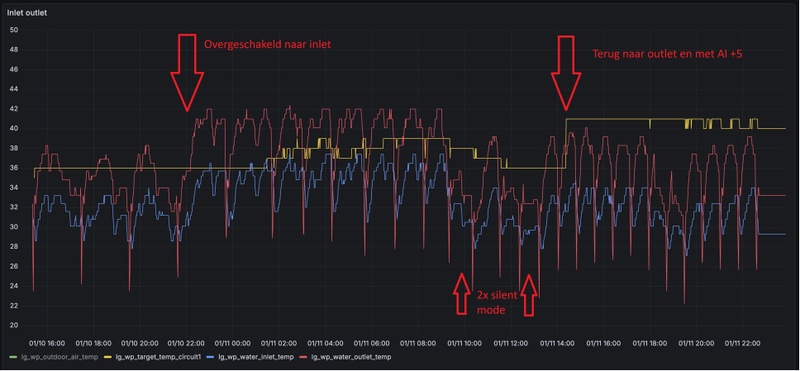

butterkeks schreef op vrijdag 9 januari 2026 @ 13:45:
Oké, dat is nieuw voor mij dat anderen hetzelfde probleem hebben met de r32.
Ik wil nu nog wat experimenteren met de Silent Mode.
Na het ontdooien activeer ik de regeling via retour en activeer ik de Silent Mode. Hierdoor wordt het vermogen beperkt tot 40 Hz en heeft het systeem mogelijk een stabiele “basis” voordat ik overschakel naar regeling via uitlaat en de Silent Mode deactiveer.
De Silent Mode zou slechts 2-3 minuten actief zijn en zou geen negatieve invloed moeten hebben op de ijsvorming.
Ik kan het momenteel niet testen, want na de afgelopen dagen met -5 °C is het vandaag +5 °C buiten.
En dat bevestigt keer op keer dat de AI-modus van de Therma absoluut onbruikbaar is, omdat de buitentemperatuur 1:1 ongebufferde wordt gebruikt. In mijn huis zou het nu veel te koud zijn, omdat de muren zo ijskoud zijn, maar de buitentemperatuur al warm is. Het systeem zou veel te laag draaien.
Maar ik stuur op een 24-uursgemiddelde. Dat is geschikt voor een massief huis.
Je noemde dit al eerder, ik denk dat ik deze variant ook es ga proberen, het is een heel andere benadering dus wel leuk om het verschil te zien. Maar uiteindelijk, hoe korter silent na de defrost hoe beter.
Ik gebruik een stooklijn in ESPhome, daarin heb ik meer flexibiliteit, als buitentemperatuur gebruik ik bv de gemeten temperatuur en de gevoelstemperatuur (doet voor 35% mee). En ik pas een curve toe, ik merk dat bij lagere temperaturen een lineaire stooklijn toch wat tekort schiet voor mijn huis.

Gisteren een mooie dag gehad hier in het zuiden (nabij Bergen op Zoom) met 3 defrosts.
In plaats van de warmtepomp te sturen regel ik de groepen van de vloerverwarming, om 8:30 zie je duidelijk dat de vloerverwarming van de woonkamer open gaat en de warmtepomp op een hoger vermogen gaat draaien.
Afbeeldingslocatie: https://tweakers.net/i/oZ2kwuQzTVJTKZUexLS27rnqaR4=/800x/filters:strip_icc():strip_exif()/f/image/aEdjQEoq4E5pkXSkD6tdTWLX.jpg?f=fotoalbum_large
Ik draai dit stookseizoen op warmte, 32 graden uitvoer (-5/+4), fixed flow (23L/min), altijd op silent.
48m2 vloerverwarming, gesloten verdeler (moet nog vervangen worden), zoneregeling
52m2 vloerverwarming, open verdeler, zoneregeling
handdoek radiator
1.0 radiator in garage
water/lucht verwarmer achter de WtW ventilatieunit
Bosch smarthome thermostaten en radiator thermostaatkranen (werken prima icm vloerverwarming)
Woonkamer overdag 22, nacht 20 graden (woonkamer is in de ochtend nog rond de 21 graden) (40m2)
Idee is dat als groepen dichtlopen de wp zijn warmte minder goed kwijt kan en een hogere uitgangstemperatuur geeft, hierdoor krijgen de groepen die nog vraag hebben een hogere temperatuur om die ruimtes versneld warm te krijgen.
Al met al vind ik dat in mijn geval de LG het prima doet, zowel verwarmen in de winter als koelen in de zomer.
LG-HM123MR-U34 | LG-G12WL (ARTCOOL Stylist) | Lucht WTW met warmtepomp | 12 kWP Oost-West | Growatt SPH-10000TL3 BH-UP | 15kWh Growatt ARK High voltage

tebogo schreef op vrijdag 2 januari 2026 @ 21:45:
Vraag is dus, waarom hij opeens (30-12 16:00) dus wel gaat optoeren en de doeltemperatuur haalt, en dan later (31-12 01:00) daar toch weer mee stopt. Ik begijp daar dus niks van. 8)7
M.a.w. hoe krijg ik het voor elkaar dat hij dus wel harder gaat toeren. Doeltemperatuur hoger zetten heeft geen zin..
Voor diegene die ook ervaren dat de WP de doeltemperatuur niet haalt met de Sensor op Outlet.
Zet 'm eens op "Inlet", maar laat de temperatuur op de gewenste Outlet temperatuur staan. Ik deed dit vannacht (02:00) en ben gaan slapen. Zie direct wat er gebeurt. Nu haalt hij het opeens wel! ;) Ik heb nu zelfs de gewenste temperatuur maar omlaag (14:00) gezet, wordt nu echt te warm.
Afbeeldingslocatie: https://tweakers.net/i/sAIf4aXYU9y48uhhIg_dak5wJ4g=/800x/filters:strip_exif()/f/image/zfl3g4UyfcfFFSZk1DXlpJFM.png?f=fotoalbum_large
Afbeeldingslocatie: https://tweakers.net/i/4fwGYnxCu_MAaQFtvbYHMBCEv7w=/800x/filters:strip_exif()/f/image/qmrN7BhzMwj2UIlvEkMoSbLH.png?f=fotoalbum_large
Afbeeldingslocatie: https://tweakers.net/i/iWwpadjSHFNyYPBQIN-VqG-bCBc=/800x/filters:strip_exif()/f/image/6w3MY4FFc3wJHaBc3NQnEYpm.png?f=fotoalbum_large
Zou het een bug zijn in de software. Daar waar je wil sturen op een Outlet temperatuur, dat hij stuurt op Inlet?
Of andersom je stuurt op een Inlet temperatuur, en dan wordt het de Outlet temperatuut.
Heel vreemd 8)7 iig dat ik nu, dus met sensor op Inlet, wel voor elkaar krijg dat de WP gaat op-toeren (zie lghp_electrical_power en lghp_thermal_power & INV trace) en dus ook de ruimschoots de gewenste doeltemperatuur haalt voor Outlet.
Wat waren de debieten tijden die periode?

tebogo schreef op zaterdag 10 januari 2026 @ 17:26:
Dit is precies wat @butterkeks hier beschrijft:
butterkeks in "LG Therma (Monoblock) warmtepompen topic - Deel 1"
Ik ga em ook eens naar inlet veranderen, ben benieuwd.

Gisteren net na 22u veranderd van outlet naar inlet en het verschil is duidelijk zichtbaar:
Afbeeldingslocatie: https://tweakers.net/i/WM_i1h3ewP0LoADVcF0VXPJovuw=/x800/filters:strip_icc():strip_exif()/f/image/2JW2msSbJ0P843PEhmJ3sXl6.jpg?f=fotoalbum_large
De WP doet echt zn best nu en haalt veel hogere temperaturen waardoor het zelfs warmer wordt in mn woonkamer.
Wat was de doeltemperatuur? Het lijkt dat die continue 35 was namelijk
LG monobloc s 5kW U44, 3kWp zuid, Model 3 SR+
  • BernieW
  • Registratie: Februari 2017
  • Laatst online: 21:28
hupie679 schreef op zondag 11 januari 2026 @ 12:53:
Als ik naar de invoer temperatuur kijk lijkt ie ie rond dezelfde waarde te schommelen als de uitvoer temperatuur voor je op inlet ging regelen. Klopt het dus dat je de doel temperatuur niet aangepast hebt?
En dan is denk ik de interessante vraag of je hetzelfde had bereikt door met outletregeling de doeltemperatuur 5 graden had verhoogd.
Maar de spreiding lijkt ook wat lager en je delta lijkt ook wat hoger bij inletregeling.
Nou ja het is logisch je verhoogd in feite de stooklijn op deze manier met +-5gr (hogere uitlaat temp) dat is toch jezelf voor de gek houden en verbruik zal dan ook stijgen en gevolg is dan ook dat het warmer word in de kamer zeker als de buitentemp. weer stijgt
als het vermogen van de wp echt te klein is los je het hiermee ook niet op (bijv bij -10gr buiten temp.)
Je kunt geen vermogen creëren dat er fysiek niet is....m.a..w als je een 9kw wp hebt maak je er geen 12kw wp van Omdat de warmtepomp niet slimmer of krachtiger wordt — je vraagt hem simpelweg om hetere aanvoertemperaturen te maken.
en dat is niet gratis....gratis warmte krijg alleen van de zon
Dat zou je denken, maar het probleem lost zich zoals eerder aangegeven door meerdere op dit forum, dat als je bij sturen op Outlet, de doel temperatuur met +5 verhoogt omdat hij het al niet haalt dit niet uitmaakt. Hij gaat daardoor echt niet harder werken, en blijft de doeltemperatuur niet halen. Gekke is zoals ook @butterkeks aangeeft, als je in die situatie de sturing van Outlet naar Inlet omzet, hij vervolgens wel harder gaat werken, en dan opeens met gemak de doeltempertuur haalt. Vervolgens zet je de sturing weer van Inlet naar Outlet, en dan blijft hij wel op de doeltemperatuur. Vreemd maar waar.
Wat je zegt klopt, die kost natuurlijk meer energie, maar dat was even niet het punt.

SalexSun schreef op zondag 11 januari 2026 @ 13:26:
Nu even een plaatje met doel er bij:
Afbeeldingslocatie: https://tweakers.net/i/8XSGf1LKd6FBfV_oj8zMMBvpXA8=/800x/filters:strip_icc():strip_exif()/f/image/9hRUwn5O3OG7hSQEq9fmdCUJ.jpg?f=fotoalbum_large
BernieW schreef op zondag 11 januari 2026 @ 13:30:
Klopt, ik had niets aangepast aan de target/doel. Gewoon zelfde stooklijn behouden.

Zou blij zijn als iemand hier meer over weet.
Mvg, canonsvogel
  • SalexSun
  • Laatst online: 30-08 15:32
Canonsvogel schreef op zondag 11 januari 2026 @ 23:28:
Hoi,
Vraagje: ik heb de wp op lucht + water als sensor gezet. Ik ging ervan uit dat de wp de kamertemperatuur (20) zou proberen te handhaven, maar gaat gewoon met vol vermogen er tegenaan. (Watertemperatuur naar de 60 graden). Gaat er dan 2 graden over de ingestelde kamertemperatuur tot over de hysterese en dan weer uit. Waarom kan ie niet gewoon de flowtemperatuur aanpassen zodat het binnen constant op 20 graden blijft (ik vermoedt dat een flow van 35 graden nodig is)? Als ik de ai curve instel voor de flow temp, gaat ie sinpelweg die volgen zonder te verlagen naar een flowtemperatuur die de kamertemperatuur vasthoudt.
Mvg, canonsvogel
Ergens onder menu > instelling is een instelling voor water (bij AI icm lucht + water).
Deze staat mogelijk op handboek (manual) 60gr, maar zou je op Auto willen.
Alleen dan gaat water ook de stooklijn (aparte stooklijn voor water en lucht) volgen.
Als dit niks brengt moet je de stooklijn aanpassen.
Ander suggestie is om bij lucht+water niet AI, maar warmte te gebruiken, tenzij je expliciet een stooklijn op lucht wil
  • reablom
  • Laatst online: 03-03 22:15
Hoi,
Mvg, canonsvogel
Dat gaat niet. Voor zo ver ik weet is lucht+water enkel relevant voor de hysterese, dus wanneer de WP aan of uit gaat. Als het op "water" staat kijkt de pomp alleen naar water temperatuur. Als dat onder de hysterese setting komt gaat die aan, als het erboven komt gaat die uit. Met lucht+water kijkt ie naar beiden: als lucht óf water temperatuur onder de ingestelde temperatuur komt gaat de WP aan, als een van beiden erboven komt gaat ie uit.
Maar het vermogen wordt altijd gestuurd obv de gevraagde watertemperatuur.
