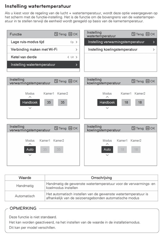

Canonsvogel schreef op maandag 12 januari 2026 @ 13:02:
Dank voor jullie hulp!!
Dus als ik het goed begrijp is de water + lucht functie ook een domme aan/uit schakelaar? Stel dat ik de stooklijn op 40 °C instel en de lucht al op temperatuur is, dan gaat het systeem niet zelf terugmoduleren. In plaats daarvan blijft de wp water van 40 °C leveren, totdat de bovengrens van de luchthysterese is bereikt en het systeem uitschakelt?
Bij verwarmen op Auto AI wordt gebruik gemaakt van een stooklijn.
Voor de stooklijn stel je twee punten in, de warmtepomp berekend dan met de buitentemperatuur de insteltemperatuur. De warmtepomp laat in de berekening voor de insteltemperatuur op deze rechte lijn, de cijfers achter de komma weg en gaat uit van die hele graden als instelling.
Voor water wordt vaak een stooklijn gemaakt tussen -15 en +20 buiten temperatuur. Je zoekt daarbij zelf de watertemperatuur die daarbij hoort voor jou afgifte systeem.
Voor lucht wordt vaak gekozen voor een temperatuur, voor alle buitentemperaturen. Dit omdat je graag wil dat waar het RMC scherm hangt ook altijd dezelfde temperatuur is.
Bij Auto AI op lucht en water is, net zoals bij verwarmen op Warmte, de hysterese van toepassing.
Bij lucht + water, moeten beide aan de hysterese voldoen wil de warmtepomp aan gaan.
Het kan dan soms nodig zijn de stooklijn voor water te verhogen.
Heb je een goede stooklijn voor het water, dan kan de warmtepomp aan en uit gaan op basis van de thermostaat achter in het RMC scherm, of een tweede externe (aan/uit) thermostaat.
Het antwoord is dus ja op je vraag. Een thermostaat (op lucht) schakelt altijd aan/uit bij een LG WP
[ Voor 21% gewijzigd door PeteSplit op 12-01-2026 13:38 ]

Schommelt de ruimtetemperatuur te veel, staat de stooklijn iets te hoog. (er wordt met teveel vermogen naar de ruimtetemperatuur opgewarmd met overshoot tot gevolg) Wordt de ruimtetemperatuur niet gehaald, staat deze iets te laag. Voor één bepaalde buitentemperatuur dan.
Vooralsnog staat het bij mij op lucht+water met automatische watertemperatuur (dus ingestelde stooklijn). En dit is proefondervindelijk zo ingesteld dat de woning prima strak op temperatuur blijft.
Dan heb ik de lucht-hysteresis op -0.5 +1.5 staan en monitor ik met MODBUS+HA de luchttemperatuur ook als een thermostaat voor tijdelijk uitgaan bij +0.5 ruimtetemperatuur.
Een alternatief zou zijn, sturen op watertemperatuur en de complete regeling in HA zetten. Dan met weersverwachtingen, meer temperatuursensoren in de rest van het huis, dauwpuntbewaking bij koeling, energieprijs, thuis/niet thuis etc.
Maar zoals gezegd: ik ben tevreden genoeg hoe het nu is. Of althans, net niet gefrustreerd genoeg :9
Ik heb een split, met de binnen deel op zolder, daar werd het de afgelopen dagen 6 graden kouder.
Ik stuur dan ook alleen op water en heb de temperatuur op 29 graden (met soms nachtverlaging naar 28)
De warmtepomp gaat aan op tijd en temperatuur via HA en ik heb er dan eigenlijk geen omkijken naar.
Soms wat aanpassingen in de automatiseringen, maar het loopt nu goed. :P
(Ik heb de stooklijn die hierboven staat al een graad verlaagd :+ maar verwarm nog veel op Warmte)
LG (5kW AWHP R32) / ESPhome (ESP32) / GoodWe 4K-DT (5kWp) / Homewizard (1 PiB 2kW) / Home Assistant (NUC) / BMW K13 F8

JansenSE schreef op maandag 12 januari 2026 @ 16:17:
@PeteSplit En welk register geeft die instel-waarde dan terug? Bij het sturen op lucht+water gebruik ik lg_room_air_temp_circuit1 (sensor adres 7 in HA) en lg_target_temp_circuit1 (holding adres 2 in HA al in een "climate":
YAML:
24
25
26
27
28
29
30
    # THERMOSTATS
    climates:
      - name: "Therma V heating/cooling"
        unique_id: climate.therma_v_heating_cooling
        address: 7
        slave: 1
        input_type: input
        max_temp: 23
        min_temp: 17
        offset: 0
        precision: 1
        scale: 0.1
        target_temp_register: [4, 2, 2, 2, 2, 2, 2]
#          1: 4 #Auto / AI
#          2: 2 #Cool
#          3: 2 #Dry (not used)
#          4: 2 #Fan (not used)
#          5: 2 #Heat
#          6: 2 #HeatCool (not used)
#          7: 2 #Off
        temp_step: 1
        temperature_unit: C
        hvac_mode_register:
          address: 0
          values:
            state_cool: 0
            state_heat: 4
#            state_auto: 3
        hvac_onoff_coil: 0
        write_registers: true
En die geeft de lucht-temperatuur terug bij sturen op lucht+water.
Jij hebt een Waveshare. Ik heb een ESP. Er zijn enkele verschillen, zo herkent HA de gegevens niet als Climate en kan ik geen Generic Thermostat of zoiets gebruiken. Dit is wat ik zie in HA:
Afbeeldingslocatie: https://tweakers.net/i/bW4QRju5z-B2ANQfptYkcPWuar8=/x800/filters:strip_icc():strip_exif()/f/image/DNm8IfEF61RVX89VWKLGtx9o.jpg?f=fotoalbum_large
Als ik <Verwarm> wijzig in <Auto>, zie ik direct daarna de temperaturen wijzigen bij <Gegeven> (handmatig temperatuur instellen) en bij <03 Doeltemperatuur>.
<Gegeven> is een 'number' invoer op address: 2
<03 Doeltemperatuur> is een 'sensor' holding op address: 2
Bij <AI niveau> kan ik plussen en minnen, als ik met <Auto> verwarm (de temperaturen wijzigen dan mee)
<Autom temp> is de waarde die de automatiseringen in HA moeten gebruiken, als die getriggerd worden (de temperatuur wijzigt dan, nadat de automatisering is getriggerd).

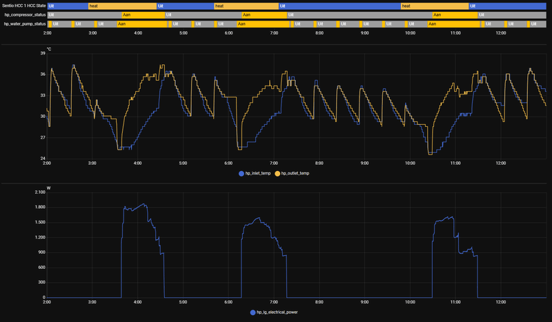

Hallo,
ik heb een tip.
Ik gebruik de warmtepomp op een hydraulische wissel. Tot nu toe lukte het me alleen redelijk met DeltaT 5k-regeling. Ik ben nu weer overgestapt op een constant debiet en na het ontdooien regelt het niet goed.
In het diagram staat bij de eerste 3 intervallen een constant debiet van 18 l/min.
Na de startfase, waarin de gewenste temperatuur (groen) wordt bereikt, neemt het vermogen van de compressor af en wordt de gewenste temperatuur niet gehaald. Pas later probeert de installatie dit weer in te halen, wat resulteert in een nieuwe ontdooiing.
Oranje is in het diagram de uitlaattemperatuur van de wisselaar. Deze is natuurlijk iets lager dan de inlaattemperatuur. Blauw is de beoogde uitlaattemperatuur van de wisselaar. Men ziet dat deze niet wordt bereikt. En de energie die door het ontdooien verloren is gegaan, wordt niet ingehaald.
Rechts ben ik weer overgeschakeld op deltaT 5K. Ik heb hier een grotere verhoging nodig, wat energetisch gezien niet zo goed is.
Is een constant debiet in mijn configuratie niet geschikt? Heeft iemand tips?
Hoe moet het pompvermogen tijdens de startfase worden ingesteld?
Afbeeldingslocatie: https://tweakers.net/i/D__jajYxkrpMe35boolURexTRME=/800x/filters:strip_exif()/f/image/AKt9BvRWXm0LbPR0LNJJDW8N.png?f=fotoalbum_large
Vertaald met DeepL.com (gratis versie)

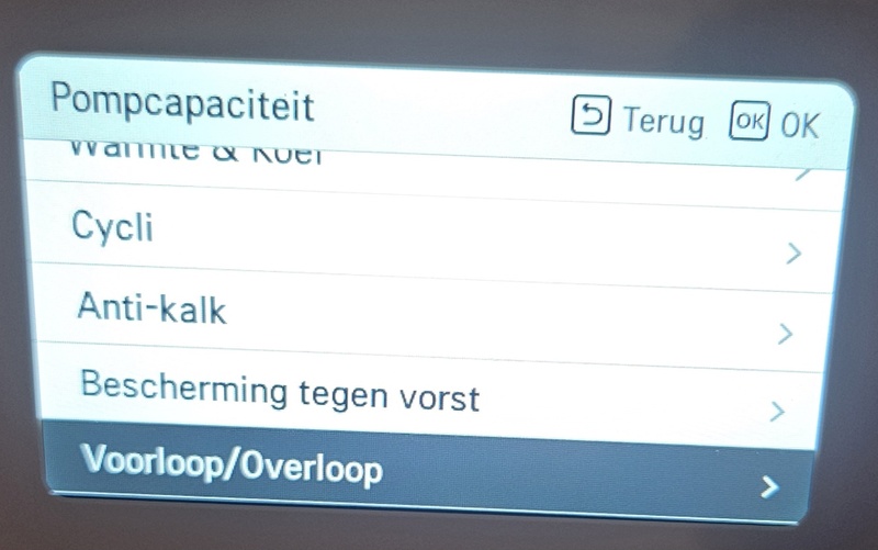

Ik heb begin december een software update gehad van mijn binnenunit (7kw,R290 versie).
Nu zie ik onder 'pompcapaciteit' verschillende opties. Voordien was er slechts de optie een enkele waarde in te vullen.
Nu kan ik een pomp capaciteit kiezen voor;
- warmte/koel
- cycli
- anti-kalk
- vorst-bescherming
- voorloop/overloop
(De vertalingen lijken me wat krom).
Ik vind deze opties niet terug in een handleiding? Iemand die hier meer info over heeft?

walter_321 schreef op donderdag 15 januari 2026 @ 12:17:
- warmte/koel
- cycli
- anti-kalk
- vorst-bescherming
- voorloop/overloop
Staat in de nieuwe handleiding (gewoon via LG.com)
Afbeeldingslocatie: https://tweakers.net/i/9FsBvzkq57Py6VEeDymUQ73auJg=/800x/filters:strip_icc():strip_exif()/f/image/XM0fpcY5xWjUC5QcKGZtDRSM.jpg?f=fotoalbum_large
https://gscs-b2c.lge.com/...Id=OzWSbOkY40s8bUtTP51Fow

Mijn unit draait redelijk goed, toch vraag ik mij af of hij niet te snel de woning weer op temperatuur heeft (of is mijn woning gewoon goed geisoleerd)
Bijgaande plaatjes laat de heat demand (vanuit de ruimte zien), wanneer het secundaire deel warmte toevoegt vanuit het buffervat. De LG Pomp staat op 4 minuten aan, 26 minuten uit en detecteert na een tijdje dat de inlet temperatuur te ver is gezakt en gaat warmte toevoegen.
Afbeeldingslocatie: https://tweakers.net/i/A_ArkoJ7bgMF3Fyv3YdDFcISXqo=/800x/filters:strip_exif()/f/image/OEZpgjmKB0vFPTccvM3wMTzT.png?f=fotoalbum_large
Dit plaatje identiek alleen laat deze ook de flow-rate zien:
Afbeeldingslocatie: https://tweakers.net/i/ZYSlk2HEYYIyWrzf7W7MylDto04=/800x/filters:strip_exif()/f/image/aHZJpmiGlHx0QLDeWxYlsyJ9.png?f=fotoalbum_large
Vragen;
- zouden jullie ergens aan draaien? (stooklijn nog wat omlaag, flow omlaag of juist omhoog? en Waarom?)
- ik zie de Flow op ca 20 l/min draaien, maar start altijd wat 'hoger' op. is dat normaal? en is daar een reden voor?
- Electrisch zie ik toch wel hoog opstarten (met deze temperaturen ca 1500/1800 Watt), ik zie anderen met een meer plattere curve.
Comfort technisch gaat dit meer dan prima (hysterese van naregeling staat op 0.2 graden, van de WP op 4/4). WP staat ingesteld op constant flow (20 l/min).
Buitentemperatuur tijdens bovenstaande is 9 tot 10 graden door LG, externe sensor die iets verder van het huis afhangt zegt 1 graad lager (geen zon of wind impact op beiden vandaag).

soepah schreef op donderdag 15 januari 2026 @ 14:11:
Vragen;
Als je de flow vast op 20 Lpm hebt staan en de capaciteit op 100% dan begint de WP eerst op capaciteits waarde en daarna naar de vaste waarde.
Wil je een vaste waarde dan zet je de capaciteit lager (afhankelijk van het vermogen van de WP, misschien hier 80% ? Heb je een 5kW dan is dit 70%)
Opstarten is altijd hoog bij R32 bij R290 al wat lager. Bij wat ik zelf een koude start noem is dit erg hoog, is het aanvoerwater al wat warmer is de hoogte wat lager. Ik gebruik vaak de stille mode om de hoogte te beperken (behalve bij buiten temperaturen onder de 5 graden, stille mode uit verlengt de tijd tussen de defrosts)
Ik heb de water temperatuur op 28/29 graden en houd 's nachts de temperatuur van het aanvoer water boven 20 graden, door een half uur te verwarmen (nu bij buiten temperatuur van 10 graden). Overdag laat ik de warmtepomp een lange run maken.
Afbeeldingslocatie: https://tweakers.net/i/JSufTnf5BuXLrSOFrhD2Z5wZOws=/800x/filters:strip_icc():strip_exif()/f/image/Uvl9wNl0QU5nHat7vII7Coeg.jpg?f=fotoalbum_large
Mijn warmtepomp heeft een cruise-control regeling om de doeltemperatuur heen :+

De cruise control, het steeds op en neer gaan van de compressor, in plaats van een constant toerental, zit bij mij in de warmtepomp, of het afgiftesysteem. Het liefst zou ik het kwijt zijn, omdat het een hoger gemiddeld verbruik geeft en dat je telkens een tijd verwarmt en dan weer een tijd niet.
Dit heb je ook bij een defrost, je verwarmt een tijdje en dan tijdens de defrost koel je een tijdje. Ook bij defrosts geeft dit een hoger gemiddeld verbruik, soms zelfs een verdubbeling van het verbruik.
Om de defrosts te verminderen, laat je de ventilator harder draaien, door geen stille mode te gebruiken. Ook kun je de temperatuur wat verlagen, als je minder vermogen vraagt, vriest de warmtewisselaar ook minder snel dicht, maar dit kan bij een te lage temperatuur zorgen voor een te hoog warmteverlies in het huis.
Het mooiste zou zijn, dat je de compressor op een constant toerental kan laten draaien, dat precies het warmteverlies van het huis dekt. :P
Afbeeldingslocatie: https://tweakers.net/i/xPPcvS5vwuS99gAqyp8rIqBDESM=/800x/filters:strip_icc():strip_exif()/f/image/2dXZQ22flI06XedbCasEk1Fl.jpg?f=fotoalbum_large
Een verlaging van de temperatuur verlengt de tijd tussen de defrosts (hier van 28 naar 27 graden). De warmtepomp moduleert terug naar 10 Hz en er komen dan ook weer orc's , terwijl de buitentemperatuur daalt van 4 naar 3 graden. De stille mode staat 's nachts aan (compressor maximaal 45 Hz).
