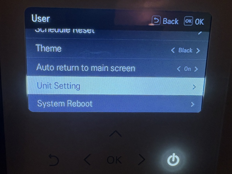

Dank! Ik heb de RMC volgens de bijgesloten handleiding geupdate. Dat ging prima. Ik kwam van 3.06.7a
Geen instellingen kwijt :)
Alleen "Auto return to main screen" en "Theme" stonden op standaard. En het wachtwoord is gewijzigd van 3067 naar 3069 :)

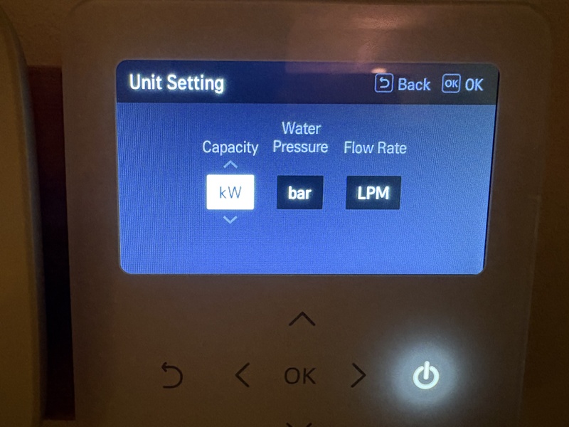

Afbeeldingslocatie: https://tweakers.net/i/oVzjFywjTY2soxRtNPtHMVm1nSY=/800x/filters:strip_icc():strip_exif()/f/image/yM0HPoAuQbkA0OKjKH5JyjIg.jpg?f=fotoalbum_large
Er is voorzover ik nu snel heb kunnen zien een menu item bijgekomen, nl. "unit setting", die had ik niet eerder gezien:
Afbeeldingslocatie: https://tweakers.net/i/bPk9dkKrqOnYdug52k1VzMtbHuY=/800x/filters:strip_icc():strip_exif()/f/image/7nPXDaPO9yGCT0cBknbiqSjZ.jpg?f=fotoalbum_large
Afbeeldingslocatie: https://tweakers.net/i/YbGyLlM5Lh_pXMB-ngSXtn2B0pc=/800x/filters:strip_icc():strip_exif()/f/image/CSi9Yjl1JimRjnVoN4Lwqchx.jpg?f=fotoalbum_large

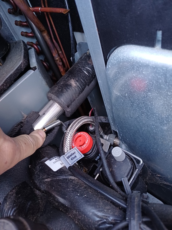

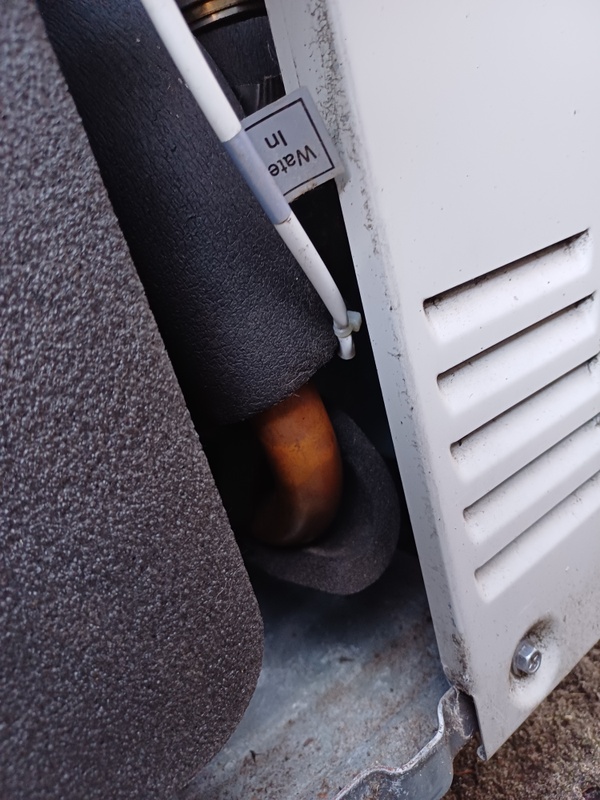

Met de 12kW R32 kom ik op optimale flow en op deltaT niet lager dan flow 16,9 l/min. Op pompcapaciteit 45% gaat dat tot ongeveer 14, op 40% krijg ik CH14 error.
@tebogo , zitten de sensoren wel in de unit ? Flowsensor zit uiterst rechtsonderin. Op het schema aan de binnenkant van de deur zouden ze dan ook moeten zijn ingetekend.

Ik had ook eerst lagere delta T omdat de temperatuursensoren in de WP (waar dus ook de deltaT vandaan komt) niet goed contact maken/ teveel afkoelen aan de buitenkant door gebrekkige isolatie.

Cees-JanH schreef op woensdag 21 januari 2026 @ 21:23:
Zeker wel! 30014 Water pressure is niet de Flowsensor, maar de waterdruk. Die is ook gewoon afleesbaar op de RMC. Maar het modbus-adres is pas beschikbaar in warmtepompen na december 2023 wat ik er overlees.

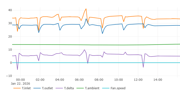

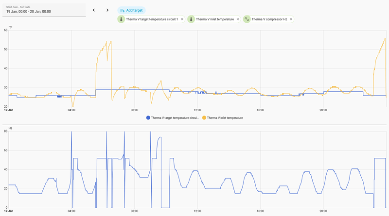

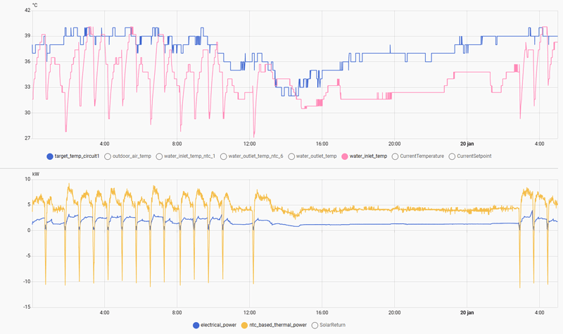

Inmiddels draait mijn 14Kw een ruime maand en ben ik niet ontevreden over de performance. op de BG blijft het netjes 20.5 graden (na wat tweaken op de stooklijn) en op de slaapkamers wordt het 15 a 16 graden maar dit komt omdat er (nog) geen isolatie tegen het dakbeschot aan is gemaakt (en dus feitelijk ongeïsoleerd).
Ik merk echter soms gek gedrag. Zie ook onderstaand plaatje. De hele nacht netjes op 33/34 graden uitvoer en elke 2 uur een defrost. Maar dan ineens 1 piek naar meer dan 40 graden. Iemand een idee hoe dit komt en hoe dit evt. te voorkomen is?
Afbeeldingslocatie: https://tweakers.net/i/LA1aJnDhXCZ_MrxkaqC2ig6wIpA=/fit-in/4000x4000/filters:no_upscale():strip_exif()/f/image/WwlwJ6NuPeZktPsgsRl2spBx.png?f=user_large

saabfanatic schreef op donderdag 22 januari 2026 @ 16:21:
De resolutie van je data is waardeloos, hier kan je niks over zeggen.

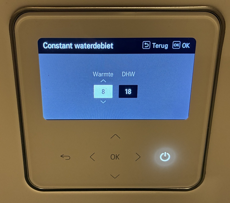

@walter_321 Ik had het mis in DM en ik kan wel ook vast debiet lager instellen, min 8 Lpm, zie foto. Misschien is het ook versie afhankelijk? Ik heb versie 3.07.2a. Of de soort waterpomp in de buitenunit? Ik zag in de installatiehandleiding dat er 2 merken van zijn. Ik weet niet welke ik heb of hoe dat te zien echter.
Afbeeldingslocatie: https://tweakers.net/i/TN2dYEnHgqaPhiVUU_UskawOXCk=/800x/filters:strip_icc():strip_exif()/f/image/sj59PJI5ynHkxXR9djBrA2QF.jpg?f=fotoalbum_large
  • walter_321
  • Registratie: Februari 2025
  • Laatst online: 29-08 19:08
mdvmine schreef op donderdag 22 januari 2026 @ 21:28:
super bedankt voor de feedback!
Je moet echt vaker samplen. Dit lijkt 1x per 10 min ofzo? Liefst 1x per min of zelfs 2 of 4x. Verder lijkt inlet en outlet omgedraaid? Outlet is meestal warmer als je verwarmt. Fan speed 0 is niet zo nuttig.

tebogo schreef op donderdag 22 januari 2026 @ 19:49:
@Casper de Boer @kazemo @JansenSE @Rel-1993
Hebben jullie nog andere aanpassing gevonden anders dan de "Unit Setting" die ik melde?
Ben benieuwd!
Ik nog niet, ga de update even inplannen tijdens jaarlijks onderhoud :)

  • JansenSE
  • Laatst online: 26-08 11:37
Ben benieuwd!
Ik blijf er voorlopig ook van af. Het huishouden zal er niet gezelliger op worden als het huis en de douche koud worden.
Ik verwacht er sowieso geen wonderen van qua aansturing.

  • gerlag
  • Laatst online: 23:46
Ik gebruik denk ik al meer dan dertig jaar Dow Corning DC340 vet. Je hebt er bijns niks van nodig, het laagje moet immers vooral dun zijn. Mijn tube is pas nu bijna leeg. Betaalbaar vind ik zelf.
edit - bij ali betaalbaar, zo lijkt het. Maar of het 'echt' is?
[ Voor 25% gewijzigd door gerlag op 24-01-2026 09:10 ]
9kW U44
  • kazemo
  • Registratie: Augustus 2022
  • Laatst online: 29-08 06:02
gerlag schreef op zaterdag 24 januari 2026 @ 08:48:
https://www.amazon.nl/CPU...?adgrpid=1342504340494731
200gr is betaalbaar maar of dat dan het verschil maak dat weet dan ook weer niet ? ik verwacht er geen wonderen van!
is in feite een soort siliconenvet met een beetje zilverstof of iets wat er op lijkt
snelle levering
[ Voor 8% gewijzigd door kazemo op 24-01-2026 12:10 ]
  • tebogo
  • Laatst online: 15:02
tebogo
HM093MR.U44 / WH27S.F5
Je zegt heel dun, maar hoe zie je dat dan voor je.
Ik zou denken, het buisje waarin de sensor zit volspuiten, sensor erin, en goede isolatie erom heen.
Maar dat is niet dun...
HM093MR.U44 (3.06.7a -> 3.06.9b) i.c.m. Cordivari 180l buffervat / WH27S.F5 / GW5000-DT / 14 x Suntech STP310S-20/Wfhb
  • walter_321
Ideaal raakt de sensoren gewoon de leiding. Dus geen paste tussen leiding en sensor.
In tegenstelling tot een cpu behuizing zal contact waterbuis (koper) -sensor (koper) zelfs beter geleiden dan de geleidingspasta. Zelfs even solderen zal beter werken. Beter had LG een contacthuls op de leiding gezet.
De geleidingspaste vergroot gewoon de contact oppervlakte; dus sensor zo goed mogelijk tegen de leiding en pasta erom heen. En dan extra isolatie om invloed buitenlucht te beperken. Die laatste is volgens mij nog belangrijker. De pasta zorgt eventueel ervoor dat de sensor reageert als de temperatuur verandert.
Walter
  • kazemo
walter_321 schreef op zaterdag 24 januari 2026 @ 13:16:
Walter
In zoverre geef ik je gelijk ,echter de sensor is rond en de leiding is ook rond het contact oppervlak is klein in feite maar een streepje...dat veranderd de pasta dan ook niet.misschien een betere oplossing:vastzetten met massieve dunne koperdraad(omwikkelen) dat vergroot dan het oppervlak,en dan isoleren...solderen lijkt me niet mogelijk
ik heb het nooit bekeken er zit dus geen buisje waar de sensor in zit?
[ Voor 4% gewijzigd door kazemo op 24-01-2026 13:57 ]
  • tebogo
tebogo
kazemo schreef op zaterdag 24 januari 2026 @ 13:51:
zeker wel, een buisje vast gesoldeerd aan de leiding. Daarin zit met een clipje de sensor vast.
Vandaar mijn vraag: het buisje vol met warmte-geleidingspasta en dan het geheel goed isoleren?
  • kazemo
tebogo schreef op zaterdag 24 januari 2026 @ 14:00:
Als dat zo is heb je gelijk,heeft dat buisje veel speling tov de sensor als dat minimaal is gaat ws helpen(maar als het spul uitdroogt gaat die dan niet vastzitten met het risico dat hij er niet meer uitgaat? )
  • gerlag
Zo zit het bij mij. In de 'oksel' van het LG-buisje waarin de LG sensor zit, zit mijn eigen sensor die ik apart via modbus uitlees. Afbeeldingslocatie: https://tweakers.net/i/0FZwUlNx_aUVGjzOyA7Gk5UKObc=/x800/filters:strip_exif()/f/image/nbcTVxhCopz0Nh1nci6HdXBA.png?f=fotoalbum_large
9kW U44

Ik heb een paar foto's hieronder geplaatst, inzet outlet en zoals ik het gedaan heb
Afbeeldingslocatie: https://tweakers.net/i/Yzr6gBqADfKO9ttrjTIvcg73b0U=/x800/filters:strip_icc():strip_exif()/f/image/wESJCFxsBJop2fPJH573sm9Y.jpg?f=fotoalbum_large
Afbeeldingslocatie: https://tweakers.net/i/g2zBbvGHFf_p-9WHs3nGGxn40vM=/x800/filters:strip_icc():strip_exif()/f/image/Mh737h65DZAOCTnMSDzaEnke.jpg?f=fotoalbum_large
Afbeeldingslocatie: https://tweakers.net/i/o_yM-ndtLgSnmxhJ1Z4roS_Ud-o=/x800/filters:strip_icc():strip_exif()/f/image/RTFTJSKzIQYRqVwuVIVQWIri.jpg?f=fotoalbum_large

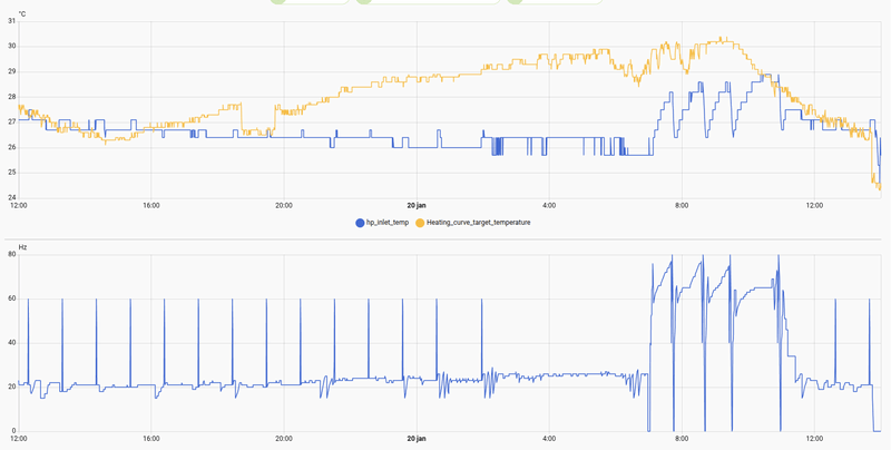

Bijgevoegd het gedrag van de WP op 19 januari 's nacht.
Je ziet de temperatuur van de stooklijn -Heating_curve_target_temperature- berekend in Home Assitant- en in de inlaattemperatuur waartegen de WP stuurt.
In het begin van de grafiek is het buiten een 8°C, vroeg in de ochtend is het ongeveer 0°C. De stooklijn gaat van een 27°C gelijk aan watertemperatuur. .
Wat je ziet; Watertemperatuur begint 's namiddags met een 27°C en eindigt 's morgens 7u met 25,7°C.
De stooklijn begint bij een 27°C, en eindigt bij een 30°C rond 7u. De warmtepomp volgt dus totaal de stooklijn niet. Op het einde is er 4°C verschil.
De compressor werkt het eerste deel rond 20Hz als het kouder wordt gaat de compressor een beetje omhoog, naar een 27Hz. Maar veel te weinig om de stooklijn te volgen.
Rond 7u herstart ik de WP; Dan lijkt de WP wakker te worden en begint naar het doel van de stooklijn toe te werken. Ik krijg dan defrosts en een goede 3u later bereikt de WP het doel van de stooklijn. De WP moduleert dan terug en iets na de middag uitgaan de watertemperatuur boven de hysteresis stooklijn (dat doet ze goed). Bij het terugmoduleren volgt de WP de stooklijn correct.
Door de shiftwaarde omhoog te brengen kan ik soms de WP wel wakker maken en stuurt ze terug naar de stooklijn. Dikwijls moet ik dan zelfs +5 geven opdat ze echt reageert (als de WP al reageert).
Doordat het huis redelijk geïsoleerd is, veel massa heeft, zakt de binnentemperatuur maar langzaam (een vorstnacht zonder verwarming is minder dan een graad kouder in huis).
In de 'heat' modus heb ik iets gelijkaardig; de WP gaat eerst naar de doeltemperatuur, moduleert dan terug en blijft ergens onder het doel hangen. Door de temperatuur merkelijk omhoog te brengen kan ik ze soms ook 'wakker' maken en stuurt ze terug naar de doeltemperatuur.
Kouder dan 0°C blijft de WP wel de stooklijn te volgen. Maar alles daarboven is het zowat het gedrag als dit voorbeeld. Bij start naar de stooklijn, terugmoduleren en dan blijven 'hangen' onder de stooklijn.
Afbeeldingslocatie: https://tweakers.net/i/dX_oiDH2LbsxEIAehDSD9iKOctU=/800x/filters:strip_exif()/f/image/FLNYU3JIhxdP1F9GPPYvelG0.png?f=fotoalbum_large
=> rond 7u herstart van de WP, dan gaat ze langzaam naar de stooklijn (en je ziet de defrost optreden).

walter_321 schreef op zaterdag 24 januari 2026 @ 19:08:
Ik zeur hier heel wat af over mijn waterpomp die volgens mij niet laag genoeg moduleert...
Maar de sturing is me echt een raadsel.
Ben ik correct dat mijn AI gedrag niet correct is door het grote verschil in watertemperatuur en stooklijn doen? Doet jullie WP in AI modus iets gelijkaardig of volgt die wel min of meer stooklijn?
Blijft apart de LG regeling maar bij mij doet hij het best aardig met AI water regeling hoor.. 12kW 3 fase R32
Afbeeldingslocatie: https://tweakers.net/i/UU-OGD8VpGaOcVD0b8hZ_3hEOKE=/800x/filters:strip_exif()/f/image/8cjF8vO0vGfLpVdVNPFgVjwf.png?f=fotoalbum_large
Ik ben eigenlijk heel tevreden met alleen water regeling. Voorheen deed ik op ruimte plus water regelen maar dan start hij echt zo lomp op dat ik de water temperatuur hoger moest zetten om niet tijdens de start op hysterese af te slaan zelfs met silent mode aan. Met AI water regeling lijkt hij dat veel beter te doen bij mij iig.
Afbeeldingslocatie: https://tweakers.net/i/44cTk-C4Iy3dsa3x6OM4CNVW2Js=/800x/filters:strip_exif()/f/image/PvqIsZj8b4CQPbc6lPW7gz7m.png?f=fotoalbum_large
Ik had dit ook, maar heb dit nu opgelost door na een Defrost eerst te starten met sturen op Inlet, totdat Outlet gelijk is aan Target. Dan schakel ik om naar sturen op Outlet. Het duur maar een paar minuten, maar daarna volgt hij prima de Target. Ik heb dit nu ongeveer twee weken draaien, en ben er erg tevreden mee,..

tebogo schreef op zondag 25 januari 2026 @ 01:57:
Heb je niet het omgekeerde; dat de wp naar te hoge temperaturen stuurt ipv te blijven hangen op een bepaalde compressor snelheid?

Hier een beeld hoe het eerst bij ging. Na een defrost werd de doeltemperatuur nooit gehaald. Door de aanpassing, "Start na Defrost op Sturing Inlet, bij Outlet = Target op Sturing Outlet" gaat het nu prima.
Dit had ik eerst na een defrost, exact wat je zegt, doel temperatuur wordt niet gehaald.
En nee, ik heb niet de doeltemperatuur aangepast, dat had geen enkel effect.... 8)7 |:(
bedankt voor de verduidelijking.
Het blijft absurd dat je een extra controller (Home Assistant) nodig hebt om je WP 'correct' te laten sturen.
Als ik zie hoe dat verschillende hier om de sturing van LG heen moeten werken, zou we in de start van dit topic een waarschuwing moeten zetten dat de sturing van LG niet altijd correct werkt en dat je moet investering in extra tools.
En dan is er nog de vraag wat er gebeurt als je Home Assitant of de extra modules die je gebruikt eens de geest geeft
Met wat ik nu zie zou ik de LG nooit kopen.
Walter

@walter_321 Al eens langere tijd op vastdebiet gedraaid? Dat is met R32 machines bij sommige een recept gebleken om de regeling stabiel te krijgen.

Dit was het gedrag van de voorbije nacht.
De WP weigert de doeltemperatuur van de stooklijn te volgen tot een defrost midden in de nacht.
'Heel, heel langzaam' stijgt de frequentie van de compressor wel. Net genoeg om met de koudere buitentemperatuur de vloer min op meer op dezelfde temperatuur te houden. Uiteindelijk komt er deforst rond 4u (buiten rond 1°C).
Dat lijkt een soort ketting reactie te geven en de WP begint dan wel naar de stooklijn toe te werken.
Maar door zo lang zo ver van de doeltemperatuur te zijn, met de WP 'veel' energie stoppen in het opwarmen van de vloer. Daardoor gaat de WP bijna 5u op vol vermogen werken.
Ik beweer dat de WP veel efficiënter zou werken als ze wat meer moeite stopte in de stooklijn te volgen.
Nu werkte de WP rond de 2,5kW afgifte vermogen tijdens de nacht. En moest de WP naar vol vermogen 's morgens om de vloer op te warmen als ze de stooklijn probeert te volgen.
Veel efficiënter is altijd als ze tijdens de nacht langzaam naar 4kW gaat terwijl ze de stooklijn volgt...
Afbeeldingslocatie: https://tweakers.net/i/CdFthXtbXX4qFEb4sqZ_7xhClTk=/800x/filters:strip_exif()/f/image/G0Sg0DmGxG8lasU5F1tlVLMp.png?f=fotoalbum_large
Afbeeldingslocatie: https://tweakers.net/i/2xIu_uHWEwnnYxuROKdkvJlZvTU=/800x/filters:strip_exif()/f/image/HdVrix4lSLoTgOqxO551gQBG.png?f=fotoalbum_large

Oilman schreef op zondag 25 januari 2026 @ 12:00:
bedankt voor de feedback.
Ik heb idd al een op vast debiet gezet. Dat maakt geen verschil.
Het debiet kiezen is trouwens moeilijk gezien de grote rand van het vermogen.
Het bizzare dat ik zie is dat de WP 'correct' werkt zolang delta T rond de 5K zit; gaat dat naar 3K lijkt de sturing 'vast' te komen zitten.

Ik heb de watertemperatuursensoren al in pasta gestopt en extra geïsoleerd. Sindsdien meet de wp 'juist' (als in lijn met de energiemeter voor de vloerverwarming en temperatuursensoren bij de vv).
Maar ook als de wp 'fout' meet, zou de sturing van de wp gewoon de stooklijn moeten kunnen volgen volgens zijn foute metingen; er lijkt me geen excuus te zijn dat de wp de stooklijn niet volgt.
