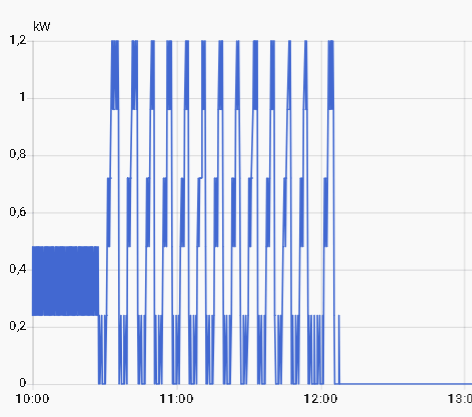

Beste tweakers,
Na de zomerstop heb ik mijn 7kw monoblok weer opgestart na het reinigen van de magneetfilter en het op druk zetten. De wp heeft al 2 seizoenen gedraaid naar tevredenheid ( met af en toe onverklaarbaar gedrag) maar ben tevreden.
Na het opstarten heeft de wp 2 weken op de stooklijn rustig staan pruttelen. Na een correctie aan de vloerverwarmingsverdeler, flow 2 groepen marginaal hoger gezet moduleerde de wp niet meer.
Het is een eenvoudige installatie. 5 groepen en een radiator op de badkamer.
T.o.v. vorig jaar niets geweizigd. Zoals gezegd alleen flow 2 groepen gecorrigeerd.
Wat blijkt wanneer ik de pomp test draai ( om de max flow op de verdeler te controleren) en daarnade wp laat draaien op hand ( 30 gr. water) draait hij een aantal uren om vervolgens niet meer te moduleren en continu aan/uit te gaan. Zoals je kunt zien op het P1 beeld van vanmiddag.
Heeft iemand een idee hoe ik dit probleem opgelost krijg. Zie ook de P1 met het gedrag.
Hoor graag of iemand weet wat hier aan de hand is.

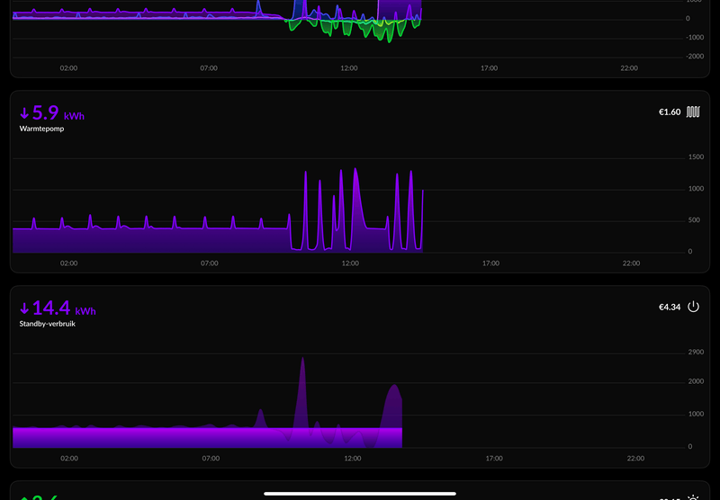

Het zou aan het weer kunnen liggen. Bij de huidige relatief hoge buitentemperatuurveel en de daardoor relatief lage gewenste watertemperatuur levert de WP bij het opstarten zoveel vermogen dat de watertemperatuur net te veel boven de gewenste waarde komt waardoor de WP afslaat. Onze wp heeft op dit moment een vergelijkbaar gedrag, In HA zie ik dat hij soms toch niet door de opstartpiek heen komt ondanks de 'overdeheuvelhulp' die ik HA heb gemaakt. Toen het een paar weken geleden wat kouder was liep de WP wel voorbeeldig.
Je zou de totaalflow wat kunnen verhogen en zien of het effect daarmee verdwenen is

Met dit zachte weer van de laatste dagen wordt de gevraagde kamer temperatuur al snel bereikt.
Het opgenomen vermogen is dan gedurende de dag en nacht ongeveer 0,3kW.
Bij het bereiken van de kamertemperatuur slaat de warmtepomp af, om vervolgens na enkele minuten weer op vol vermogen te starten.
Het water komt snel boven de gevraagde temperatuur, waardoor de pomp weer afslaat.
Dit start/stop proces kan heel lang plaatsvinden. Zie plaatje, waarbij de pomp rond 12:15 handmatig uitgezet is.
De warmtepomp staat altijd op “low noise” ingesteld
Vraag: Hoe kan worden voorkomen dat de LG Therma V 9kW altijd met volvermogen (opstartpiek) start?
Afbeeldingslocatie: https://tweakers.net/i/TTquLN7kliWDZeA9Rdh46yUWKBA=/fit-in/4000x4000/filters:no_upscale():strip_exif()/f/image/b4TnfObR6cTM6hIzrEoDhR8w.png?f=user_large

je zou de hysterese voor het in en uitschakelen (water temperatuur) kunnen verhogen.
Dit zal het aantal starts wel iets verminderen.
Hetzelfde geld voor het toevoegen of vergroten van het buffervat.
Maar die opstartpiek gaat niet weg.
Het beste resultaat bereik je m.i. met een externe sturing via modbus.
Zo zorgt bij mij een nodered script er voor dat de warmtepomp niet uitschakelt tijdens de opstartpiek door de doeltemperatuur stapsgewijs te verhogen totdat de opstartpiek voorbij is. Dan wordt de temperatuur weer verlaagd naar de oorspronkelijke waarde.
Daarnaast schakelt het script de wp voor een bepaalde tijd uit als de de watertemperatuur boven de doeltemperatuur blijft (tijd is afhankelijk van de mate van afwijking).
Hierdoor heb ik met deze temperaturen 3-4 runs per dag varierent van 30-60 minuten per keer.
HM071MR U44

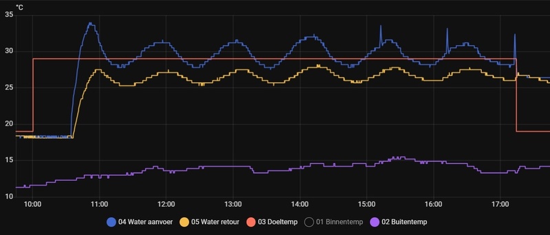

Afbeeldingslocatie: https://tweakers.net/i/hPa5ypbaJKzv30VY7HOQwJYVtUk=/800x/filters:strip_icc():strip_exif()/f/image/osFqX0QkZeIWxwfJJOSosZxP.jpg?f=fotoalbum_large
Nu is het nog niet zo koud buiten en werkt de warmtepomp tussen 10 en 17 uur.
Tussen 17 en 10 uur daalt de watertemperatuur van 25 naar 18 graden (dit is de temperatuur op zolder)

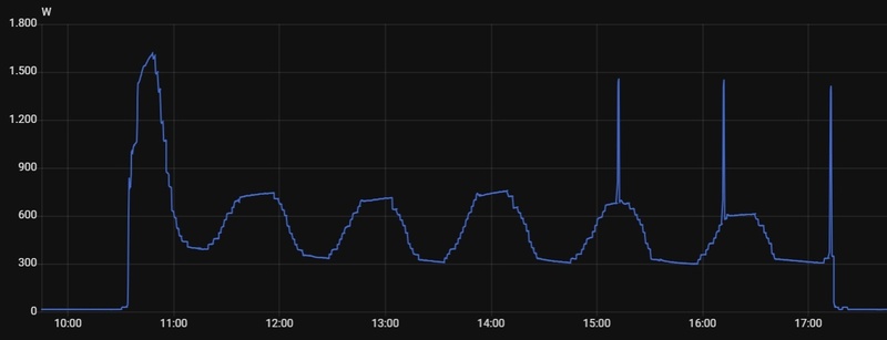

Afbeeldingslocatie: https://tweakers.net/i/c0RtctQNCKltP-vSPi3TETzZNtI=/800x/filters:strip_icc():strip_exif()/f/image/1LjCqoqOGrXpiitZ4snInHXb.jpg?f=fotoalbum_large
Verbruik daalt (naar 600W) als het buiten warmer wordt. Er zijn dan ook pieken door oil return cycles (orc's)

Je bedoelt het schommelen ? Ik ben er niet achter waarom dit is. De warmtepomp moduleert terug en het lijkt er op, dat dit net iets te ver is en dat de wp dat weer corrigeert.
Ik heb de gas combiketel vervangen door de warmtepomp en verder weinig veranderd. Ik heb vloerverwarming beneden met een nieuwe regelbare verdeler en 7 kleine radiatoren (T22+handdoekradiator) boven. Ik heb een klein parallel buffervat.
Als de warmtepomp niet door de opstart heen gaat (en afslaat op hysterese) dan kun je de temperatuur verhogen. Ik heb de hysterese op -2/+4 (+4 is maximaal) en de temperatuur op 29 graden (invoer). Als ik de temperatuur verlaag, gaat mijn warmtepomp ook niet door de opstart heen.
Je ziet in de grafiek dat de warmtepomp onder de 35 graden blijft. Ingesteld is 29 graden +4 hysterese is 33 graden. De warmtepomp loopt +2 graden uit, dit is dan 29+4+2=35 graden.
Als ik verlaag naar 27 graden dan wordt dit 33 graden en de warmtepomp slaat dus af, omdat deze tijdens de opstart geen 34 graden kan maken.
Als jij verhoogt tot 27 dan zal jou warmtepomp ook wel door de opstart heen gaan.
Er wordt geadviseerd om maximaal 3 starts per uur te laten maken, maar dit is bij de nieuwste compressoren wat minder noodzakelijk, omdat de kwaliteit beter is geworden.
Nu is het meer de vraag, is het verbruik met de korte pieken hoger, dan als de wp rustig kan blijven draaien.

PeteSplit schreef op donderdag 9 oktober 2025 @ 14:34:
Begrijp ik goed dat de WP om door de opstart door te komen 35 gr water moet maken, m.a.w. is dit een vaste instelling in de WP.
Ik heb van de week ook gereageerd omdat de WP (naar ik nu begrijp) niet door de opstart kwam. Ik heb dezelfde instellingen -2/+4 staan. Ik ben vanmiddag naar 30 graden gegaan en hij komt erdoor heen. Dit lukte bij 28 gr niet.

Leonp schreef op donderdag 9 oktober 2025 @ 15:31:
Ik weet het niet, maar ik denk dat er EEN temperatuur is, als grens van de warmtepomp EN het afgiftecircuit.
Deze grens is dan de temperatuur waarbij de warmtepomp stopt, of door blijft lopen.
Mijn installateur zette de warmtepomp na installatie op 35 graden en de warmtepomp deed het !!!
Dat is leuk, maar je wilt eigenlijk een zo laag mogelijke temperatuur, waarbij het comfort hoog is en de kosten laag... en daar moet je toch even naar zoeken, omdat het overal anders is :+
edit
Bij een LG warmtepomp kun je ook het temperatuur bereik instellen, waarbinnen de warmtepomp werken mag. Dit bereik altijd ruim instellen (inclusief hysterese), zodat de wp niet plotseling stopt.
In RMC bij - waterverwarming temp. inst.

  • Jirure1984
  • Laatst online: 21-10 16:13
Ik ga nu de 4de winter in met de 7kw.
Maar laatste dagen wilt de WP niet meer aangaan op de auto stand waar ik al vanaf dag 1 mee werk. Laatste 24-48u ligt de in/-uitvoer op 19C/19C.
Huidige settings:
Buiten temp: 14
silent mode: aan
in-/uitvoer: 19C/19C
stooklijn:
-8 40C
16 25C
verwarming temp instelling: uitvoer
hysteresis aanvoer: -4
hysteresis uitvoer: +4
ik verwacht dat met deze instellingen de WP allang had moeten lopen. Of mis ik iets?
Zodra ik de auto stand omzet naar warmte 25C. Slaat de WP bijna direct aan. Zet ik het terug naar auto slaat de WP bijna direct weer uit.
[ Voor 13% gewijzigd door Jirure1984 op 13-10-2025 12:20 ]
  • jvanderkroon
@Jirure1984 ik loop vandaag precies tegen hetzelfde probleem aan.
Vannacht om 3:00 uur was er warmtevraag maar zie alleen 2 keer per uur dat de pomp even aan gaat en dan weer stopt.
buiten temperatuur 14 graden
temp water 20,1
stooklijn 26 graden
hysterese -2 +4
De AI stooklijn begint op 15 graden met 26 graden water.
Heb later nog geplust op AI richting de 30 graden maar hij start niet. Nu naar warmte omgezet hoop dat hij zo gaat lopen.

Floris039 schreef op maandag 13 oktober 2025 @ 12:35:
Ik had hier ook last van. Vorig stookseizoen gevraagd om hulp. Niemand die precies weet wat er nou aan de hand was. Wat bij mij gewerkt heeft is in ieder geval de hogere buitentemperatuur nog iets verhogen. Dus bijv op 18 graden zetten. En dan de watertemperatuur iets lager bij die temperatuur. Dan sloeg de warmtepomp bij mij wel aan. Mogelijk dat dat bij jullie ook werkt. Nu op dit moment doe ik het helemaal anders en heb ik een stooklijn in modbus ingesteld en die werkt wel gewoon zoals zou moeten...
spelen met de stooklijn heeft niet geholpen. Nu van AUTO stand gehaald. Dan slaat de WP meteen aan. Komende dagen blijft het redelijk zacht weer. hopelijk gaat het beter als he volgende week wat koeler wordt.

Jirure1984 schreef op maandag 13 oktober 2025 @ 12:19:
Huidige settings:
Buiten temp: 14
silent mode: aan
stooklijn:
-8 40C
16 25C
Ik kan twee dingen bedenken die invloed zouden kunnen hebben:
- Waterverwarming temp. inst. deze begint standaard bij 15 graden en zou dus voldoende moeten zijn.
Je kunt proberen deze toch iets te verlagen naar 12 graden
- Stooklijn, heb je deze zomer ook de koeling gebruikt en deze ook als stooklijn ingesteld ?
De verwarming en koeling stooklijn kunnen elkaar in de weg zitten en de WP zal er altijd 5 graden tussen
houden, de verwarming stooklijn zou dus opgeschoven kunnen zijn.
Ik zou alle instellingen in de RMC eens controleren, kan zijn dat ze (door een storing) veranderd zijn.

[Afbeelding].
Piek van 50.8gr. De stooklijn staat op 35gr...
