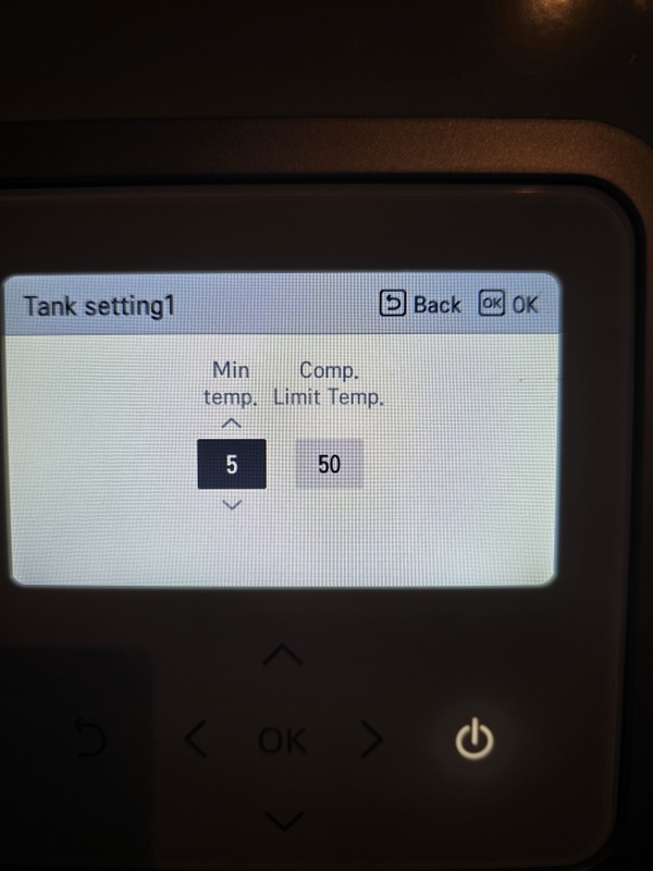

Niet per ongeluk een setting verandert? Hoe staat bijv. de min. temp. bij Tanksetting 1?

Voor vandaag nooit in de installer settings geweest (ja ik weet het ;)) maar heb er alleen doorheen geklikt en weet nagenoeg zeker niets veranderd te hebben
Dit staat bij tank settings @Jojan265

De DHW zou dan aan moeten gaan DHW temperatuur lager dan 45 °C. Bij de 50 °C gaat dan het verwarmingselement het overnemen als je een hoger setpoint ingeeft dan 50 °C. Doordat je het setpoint nu hoger hebt ingesteld, heeft het verwarmingselement ervoor gezorgd dat het water verwarmd werd tot 50 °C + hysterese (zal waarschijnlijk op 3 °C staan).
Hoe staan de instellingen bij tankinstelling 2?

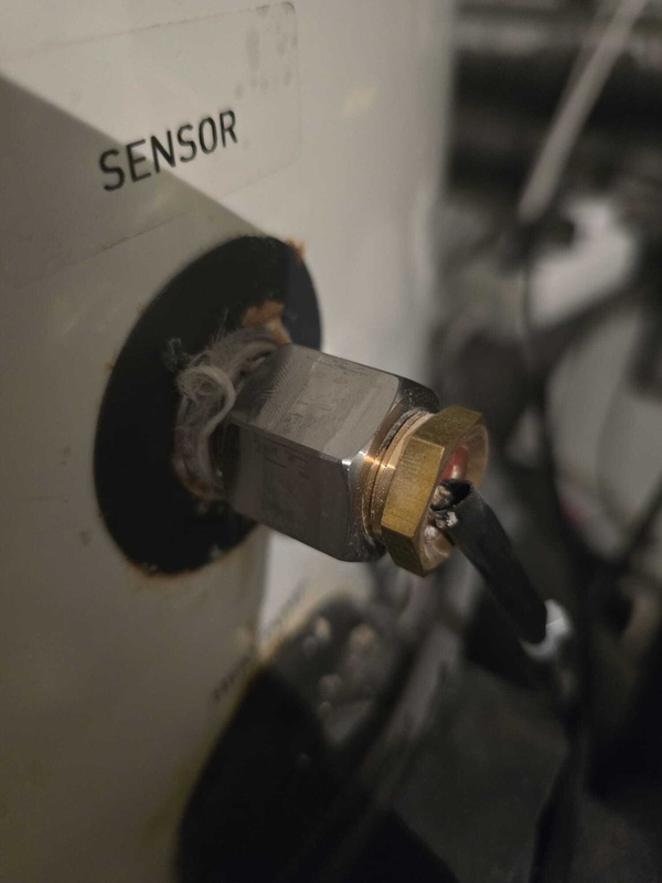

Kan iemand anders beoordelen of de positie van de sensor juist is?
Zo dicht bij het electrisch element en (invoer van de?)
spiraal. Zou de sensor niet beter lager geplaatst moeten worden?
Ik zie nu ook geen thermosiphon. Hier lekt er warmte uit de boilervat.
Maarja. Beide dingen verklaren niet waarom het eerst wel goed werkte. Is de klacht dat er niet genoeg warm water is?
Hoe is het electrisch element aangesloten?
Pardon my dutch

@Kip Geen idee of de sensor daar goed/niet goed zit maar dat is de enige plek waar hij kan zitten ;-) En werkte dus altijd prima. Thermosiphon zegt me zo niets..
Het probleem is dat het douchewater/warm water lauw blijft.
Ondanks dat de klep op open heeft gestaan en de verwarming 'aan' (maar geen warmte vraag in het huis)

  • RoelsRules
  • Laatst online: 07:19
@Kip thx
Het water is echt niet lekker op de huidige temp, sta er een minuutje onder en ben er weer snel onderuit zeg maar. Echt niet lekker.
Ben nu met de leverancier/installateur bezig. Vind het te snel dat het kapot is; < 3 jaar Maar dat gaat een hele discussie worden ben ik bang.
Blijf het raar vinden dat hij het voorheen prima deed en bij een wisseling van koelen naar ai/verwarmen het niet meer doet. Maar ja het blijf elektronica.
Zo'n sensor vervangen; makkelijk? Moet het water er vanaf? Neem aan dat het de juiste sensor was omdat die het deed... maar zal kijken of ik iets qua type kan vinden.
Weerstandje toevoegen zou een optie kunnen zijn, moet ik even induiken. Wil ook niet meer kapot maken dan het potentieel al is.
Kan natuurlijk ook het bord oid zijn waardoor de verkeerde meetwaarde wordt getoond.
- Iets lager op de boilervat zit er ook een aansluiting voor een temperatuursensor. Daar zit nu een tapkraan in.
Hier meer info over de thermosiphon/thermosifon. Een monteur met de juiste ervaring had dit wel moeten weten. Als een monteur komt, kan je vragen om dit ook te herstellen door een bocht aan te brengen.
thx, die info ga ik eens rustig bekijken.
voor nu wil ik dat het snel opgelost wordt dus kijk wat ik zelf kan doen want vertik het om een te duur abonnement af te sluiten voor 'onderhoud' waar ik niet in geloof (of ik zie het echt verkeerd)

Probeer de sensor eens uit de buis te halen en af te koelen en hou de temperatuur op het scherm in de gaten.
Ik verwacht dat je de moer even los moet draaien om zo de draad met de sensor terug uit de buis te kunnen trekken. In mijn situatie zit de sensor in een buisje dus niet in direct water.

@Smartmailer thx, onderstaand ook een foto van de sensor. Lijkt een buiten bout te zijn met een messing achtig iets er in. Zal eens zoeken of ik het er zo uit zou kunnen halen...

  • Smartmailer
  • Registratie: Juni 2020
  • Laatst online: 30-08 11:21
Ja volgens mij kan je voorzichtig die wartel losdraaien. Let op dat je de kabel van de sensor niet beschadigd hier.
De wartel zorgt ervoor dat de sensor kabel geklemd wordt in de dompelbuis.
Die dompelbuis mag dus niet gaan draaien om lekkage te voorkomen.
Onderstaand een link voor een sensor die ik zelf in gebruik heb.
https://amzn.eu/d/hq40I1X

Iedere 5kohm sensor moet werken
Enige is dat je met klik wagos de huidige stekker moet gebruiken
Sensor kan je er zo uithalen (anders goede kleine instateurs bellen, die willen vaak wel helpen zonder verplicht onderhoud abonnement)

  • RoelsRules
thx weer, ik ga de boiler dit weekend laten afkoelen (we zijn toch niet thuis) en dan even zien wat de waardes zijn en de sensor los draaien. Zal een update sturen

@XOII
Staat DWH "aan" op de controller? Zie de foto's hier als voorbeeld. Het douche icoontje moet niet grijs zijn.
RoelsRules in "LG Therma (Monoblock) warmtepompen topic - Deel 1"
Wat zeggen de logs op de controller over eventuele DHW runs?
Pardon my dutch

@Kip
Het douche icoontje blijft grijs. Ik heb geen mogelijkheid om daarin iets aan te passen..
Ben momenteel in mijn ‘oude’ woning en ben helaas nier gelegen om de logs te controleren. Kom hier later op terug!

  • RoelsRules
kleine update; weet nu bijna zeker dat de sensor kapot is (of iets in de verwerking van het signaal maar daar ga ik voor nu niet van uit).
Weergegeven temp is de max temp van vorige week bij de legionella run. En het geheel is lauwwarm (aka de temp van de inlet/outlet (Die is aangegaan doordat het buiten fris is). Ik ga zo de spanning er af halen om te zien of de temp daardoor wijzigt van de sensor. En daarna de sensor er uit halen.
Heb de installateur al gevraagd of ze er 1 hebben liggen en anders ga ik die van amzon bestellen.

  • XOII
  • Registratie: September 2025
  • Laatst online: 12-01 12:18
Dit was inderdaad de oplossing. Ontzettend bedankt @Kip
  • RoelsRules
en we hebben weer warm water!!
Gisteren einde dag een appje van de installateur dat ze nog wel een nieuwe sensor hadden. Meteen opgehaald en in de avond het zelf vervangen. Onderstaand de foto daarvan en in de loop van de avond hadden we warm water en vanochtend kon er gewoon lekker gedoucht worden.
Er zat wel wat water in de buis bij de sensor, niet veel maar genoeg om het geheel vochtig te maken. Is volgens mij niet bedoeling. Installateur gaat daar achter aan en wellicht moet die buis nog vervangen worden. Ga de oude sensor nog doormeten om te zien of het daardoor komt. De kabel zat op een paar plekken ook niet helemaal lekker dus wil het even uitsluiten.
dank allen voor tips en meedenken. Trots op mezelf dat de analyse klopte en de fix heb kunnen doorvoeren :-)

kazemo schreef op dinsdag 30 september 2025 @ 12:16:
het warmste water zit altijd boven daar word ook afgetapt (sanitair warmwater) onder word koud sanitair water toegevoerd als je boven warmwater aftapt is toch logisch wat dat betreft is het zo goed....alleen die 3wegklep moet in de aanvoer ik snap niet waarom hij in de retour zit (de gedachte daarachter begrijp ik niet!)
heeft de boiler dan boven nog een 3e aansluiting ? die zie ik niet!
@kazemo, @hwopereis & @Kip bedankt voor jullie uitgebreidde en zeer kundige feedback. Ik heb het idee dat m'n installateur me een beetje aan het lijntje houdt. En als ik niet voorbereid ben, ik niet het (hele) probleem opgelost krijg.
Ik ga jullie testen. Praktisch gezien kom ik daar pas in weekend een beetje aan toe (ben op reis deze week). Wel wil ik hoe-dan-ook de 3-weg klep verplaatst hebben naar de aanvoer. En aangezien ik de klep niet meer vertrouw mag hij een nieuwe plaatsen.
De enige andere vraag die ik nu nog heb; hoe zou een SWW vast normaliter worden aangesloten?
De warme aanvoer zit nu middenin en de afvoer zit onderin.
Koud kraanwater aanvoer zit helemaal onderin. En de SWW Afvoer/douchewater zit helemaal bovenin. Daar tussenin zit de WP Aanvoer (A) en de WP Retour (B). Zie plaatje hieronder.
Afbeeldingslocatie: https://tweakers.net/i/k7xP4369JqspFwGHllL95c2O8cM=/x800/filters:strip_icc():strip_exif()/f/image/nRCZSYZvlhcvY1L1MeQ9xkPQ.jpg?f=fotoalbum_large
Mijn zorg is mbt de thermostaat die de WP gebruikt. Die zit vlakbij/vlak onder de R (WP Retour, niet echt goed te zien op de foto).
De temperatuur staat ingesteld op 50gr en dat zie ik in de WP, maar de thermometer op het apparaat zelf staat 60gr. Die zal vermoedelijk bovenin meten? Is het normaal dat er 10gr verschil is wanneer de SWW-run klaar tussen de WP-sensor en de thermostaat op de SWW?
AlphaESS 10+6kW + 23kWh batterij || 64x 500Wp PV || '23 MY LR || LG R290 16kW WP

Luckeh schreef op dinsdag 30 september 2025 @ 14:13:
Hoe de SWW vat is aangesloten is gebruikelijk.
Er ontstaat gelaagdheid van warm water in de tank. Warm water zal naar boven stijgen.
De plaatjes op de volgende website laten het mooi visualiseren:
https://jjhotwater.com/solar-hot-water-basic-knowledge/
Hierdoor meet je ook niet de temperatuur van al het warme water in het vat, maar alleen van het water op die specifieke hoogte.
Zelf weet ik niet precies hoeveel graden normaal is tussen de twee afstanden in de tank. Tijdens een SWW run zou het water zich meer moeten mengen, waardoor deze waarden dichter bij elkaar zouden moeten komen.
Met een temperatuursensor hoger in het vat krijg je een beter beeld van hoeveel warm water er in de tank aanwezig is, zodat je daarop kunt sturen.
Met een sensor onderaan het vat kun je sneller detecteren dat er warm water wordt gebruikt. Vervolgens kun je het vat sneller opwarmen als er veel water wordt verbruikt. Dit is handiger bij een kleiner vat.
Wel is het, voor je probleemanalyse, belangrijk om te bepalen of de temperatuur ook snel daalt zonder warmwaterverbruik.
Wat ik heb gezien, is dat het gebruikelijker is om de sensor op 3/4 hoogte van de tank te plaatsen.
In ieder geval kunnen de instellingen worden aangepast aan de grootte van het vat en het verbruik. Zie:
https://www.lgklimaat.nl/...onobloc-r290.pdf#page=146
Iedere keer verwarmen naar 60 graden is ook niet efficiënt. Kijk of het ook minder kan als je genoeg warm water overhoud. Nadat alles hopelijk is opgelost. Succes!
Pardon my dutch
