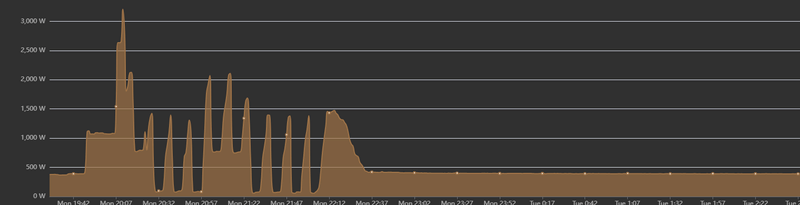

Het zijn deze pieken die roet in het eten beginnen te gooien als hij van de stille modus af is, en in optimal flow staat.
Je ziet duidelijk dat die behoorlijke invloed op de flow heeft.
M.a.w.:
Als de flow fixed 12 zou zijn, krijg je die pieken dan niet?

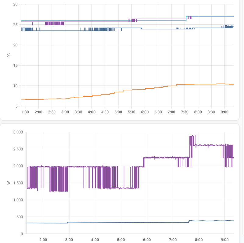

OK, 13:00
WP op vast debiet gezet, deze keer op 12 l/min, en de stooklijn weer in zijn geheel 1 graad verlaagd.
Kan ik meteen zien of de oil return piekjes dan ook op of rond de 12 blijven.

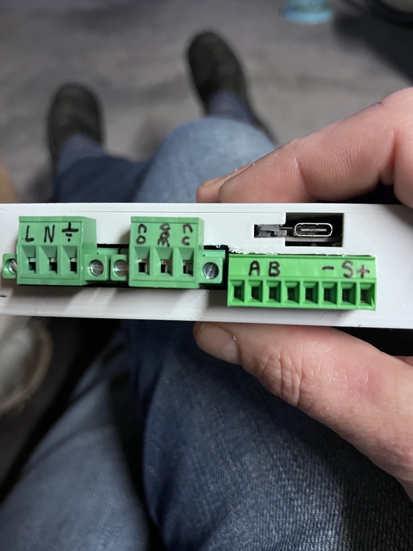

Vraagje. Ik wil mijn LG therma V toevoegen aan mijn modbus netwerk via een Ebyte NB114. RTU-->TCP
Mijn bestaande warmtepomp boiler had de volgende instellingen baud: 9600 (instelbaar) en 2 stop bits.
Nu heeft de ThermaV 9600 en 1 stop bit. Is het mogelijk deze ook naar 2 te zetten? Of ben ik nu min of meer verplicht om een 2e NB114 te kopen?

Net een bordje van Auijtdehaag binnen en aangesloten
Pin 1 en 2 omgezet. In de controller hex 0 1 ingevuld. Zou ik nu iets moeten zien op de controller?
Ik ben nieuw met Homewizard. Maar hoe moet ik dit bordje toevoegen.
Afbeeldingslocatie: https://tweakers.net/i/auE4xtGHoxqmsZqfa0PtEa6Bzyo=/x800/filters:strip_icc():strip_exif()/f/image/bJXmyXkJ8nTZTmwHFNpq5uko.jpg?f=fotoalbum_large
Afbeeldingslocatie: https://tweakers.net/i/q_vP0e3q83FrqCtIoLnpggrnx2Q=/x800/filters:strip_icc():strip_exif()/f/image/vs7GftvEjcVayFk9lxnTVEtT.jpg?f=fotoalbum_large
Heb AB aangesloten op 26 en 27. En de modbus voorzien van voeding. Klopt dan de aansluiting?

paQ
Centrale bedieningsadres 0/0
Modbus adres 0/1

paQ schreef op zaterdag 11 november 2023 @ 23:12:
Modbus adres 0/1
Check. Die had ik goed te staan

taedeh schreef op zaterdag 11 november 2023 @ 23:55:
Zie je iets als je inlogt op het lokale adres van het espboard?
En wp een keer vd stroom gehaald, na omzetten dipswitches?

Afbeeldingslocatie: https://tweakers.net/i/nTtzV7-E6wX6QRoFM8MK1FlhLSs=/800x/filters:strip_icc():strip_exif()/f/image/j6peci00KpLnmFn1is2kBlJ1.jpg?f=fotoalbum_large
De eerste lange run van 36 uur van 26 graden output, 10 Hz @ gemiddeld en 320 watt zit erop. Nu 21.6 graden binnen dus hij mag weer even uit. Moet zeggen dat ik heel erg tevreden ben met de LG.
De 15 a 20min opstart kan ik niet met 26 graden output voltooien.. Nadat hij zijn opstart heeft voltooid en weer daalt zet ik hem van 27 naar 26 en dan pruttelt hij lekker verder.
Erg tevreden en warm })

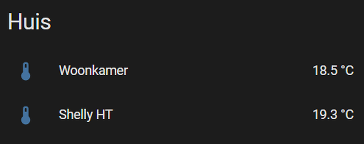

  • grootkarzijn
  • Laatst online: 24-11-2025
paQ schreef op maandag 13 november 2023 @ 13:35:
Jawel, de RMC is ook kamerthemrostaat, en je kunt ook nog een ruimtesensor aansluiten.
Bij mij wel met een enorme afwijking.
Maar daar kun je omheen werken. Als je weet dat 19 in werkelijkheid 20 is...
Niet mooi, maar op zich geen probleem.
LG HM123MR + 300L DHW boiler.
  • paQ
  • Laatst online: 00:02
paQ
grootkarzijn schreef op maandag 13 november 2023 @ 14:32:
hebben er helaas een hele rits last van ;w
  • grootkarzijn
paQ schreef op maandag 13 november 2023 @ 14:33:
En dan pendelt de 18.5 net naar deze waarde toe.
Dus had ook 18.0 vs 19.2 kunnen zijn.

  • paQ
paQ
Yep, herkenbaar. Bij mij is het ook strak 1.2 er naast.

Afbeeldingslocatie: https://tweakers.net/i/Rn_EuZZYWGQnp_zrMeuvD3SnZVo=/800x/filters:strip_exif()/f/image/GtLqsI8CLPbIqtWOLeNUTx3f.png?f=fotoalbum_large
De grafiek laat alle verbruik van het hele huis op een fase zien. Dit is voornamelijk de WP.
