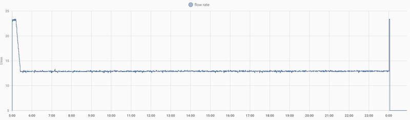

Kip schreef op dinsdag 14 november 2023 @ 18:03:
De dT bij een flow van 15LPM was ongeveer 2-3, bij 23 LPM is het 1 graden.
Ik merk nu dat ik niet duidelijk heb gemaakt dat ik op pompcapaciteit regel. Niet vaste flow waardes.
Ok. Maar als je op vaste pomp draait, dan komt hij met opstarten of herstarten niet hoger dan de max ingestelde flow.
Dan is het wellicht verstandiger om hem gewoon op die 15l/min fixed flow te zetten, en de sturing dus ook op vast debiet, en de max pompcapaciteit op 90-100-%

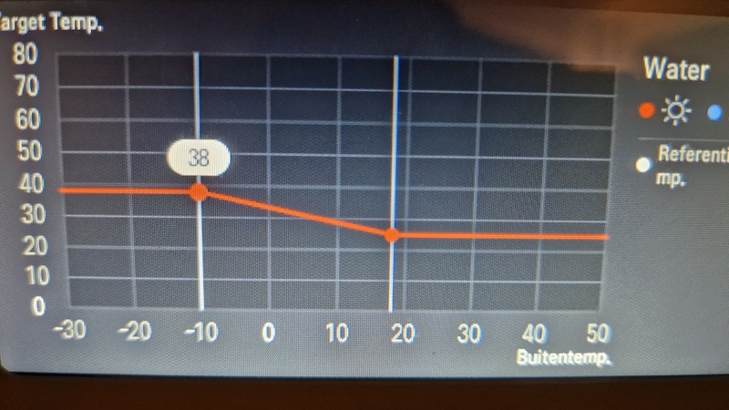

graag jullie hulp /visiem bij de instellingen van mijn warmtepomp.
hij start vele malen op en piekt enorm en wil niet moduleren. zie onder
Afbeeldingslocatie: https://tweakers.net/i/HX62wcskLtuzKVK0tuzh0QQFwHY=/800x/filters:strip_icc():strip_exif()/f/image/pC2qRUbZaBUaXOXHdCUT33mF.jpg?f=fotoalbum_large
Het betreft een 12kW 400V 3 fasen wp. Deze draait nu ongeveer 1 jaar. Hiervoor had ik een 9kW 230V.
DIt toestel was qua vermogen zeker voldoende. Echter had ook de bekende opstart problemen.
En daardoor ging hij eruit zodra het kouder werd omdat hij meer 4500W vroeg.
Omdat ik bewust geen aanpassingen wou in de zwaarte en karakteristiek in de zekeringen bewust voor een 3F/400 gekozen het risico accepterend dat hij mogelijk te groot zou zijn.

instellingen: water
voorrangsregeling 30/3
voorloop 1min nadraaitijd 1min
optimaal debiet
pompcapaciteit 65
vastwaterdebiet 46
delta T5
verwarmingstemp invoer
waterverwarming 20/35
hysterese aanvoer 0 uitvoer temp 4

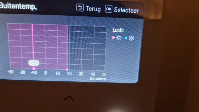

Afbeeldingslocatie: https://tweakers.net/i/jvypQfKEZ-bamILmVnt6Jodie70=/800x/filters:strip_icc():strip_exif()/f/image/FULmUEQiURTnxqj49vOyHlRd.jpg?f=fotoalbum_large
Afbeeldingslocatie: https://tweakers.net/i/HWxdRQviNJ69omQ8fLaxU7IPrWQ=/800x/filters:strip_icc():strip_exif()/f/image/UKzYZ4plJazEloowqo5ZQvck.jpg?f=fotoalbum_large
Ben benieuwd of er wat meer rust in het systeem te krijgen is.

Als ik het goed begrijp moet de WP je buffervat op temperatuur houden en staat en regelt ie alleen de Ta (via WAR). Dan regelt ie gewoon op de waterhysterse die je ingesteld hebt. Je afgiftepunten worden gevoed uit het buffervat door Evohome.
Klopt dit? Hoe zorg je er in dat geval dan voor dat je WP z'n energie kwijt kan? Ook een geisoleerd vat van 800 l is geen belasting voor een WP, die is binnen die hysterese zo weer op temperatuur.
Als Evohome je WP wel stuurt, hoeveel afgifte heb je dan wanneer de WP opstart en wat voor hysterese (water) heb je op je WP ingesteld?

Wat doet je temperatuur tijdens zijn fase?
Kun je verklaren waarom die pendelt?
Waarom pomp op 65% zet die eens op 100%.
Je behoeft niet met modbus aan te sturen, maar je kunt wel veel gegeven verzamelen zodat je e.a. misschien kan verklaren met modbus.
LG-HM163MR-U34
  • BjornHero
  • Laatst online: 07:12
Zoals eerder gezegd; hij komt niet door zn opstartpiek heen (lijkt het).
Daarbij; een nadeel van de LG is dat hij geen buffervat-temperatuursensor gebruikt maar op aanvoer of afvoer temperatuur regelt.
Met zo een groot buffervat zal er altijd enige vorm van gelaagdheid optreden, leuk, maar dat werkt niet als de wp vervolgens de aangezogen watertemp (onderin) gaat opmeten.
Zet je water hystere eens iets hoger en zorg ervoor dat je warmtepomp niet aanspringt indien er geen warmtevraag is door je zone-regeling.
Bijv. Hystere aanvoer temp -4
Zone regeling --> ketel contact ook de wp laten schakelen (niet enkel de pomp) (wel de schakelhoeveelheden beperken in de Honeywell app).

The_KnarF schreef op dinsdag 14 november 2023 @ 21:15:
+1
Ik draai hier met een 16kw 3f op 500 liter buffer en dat gaat werkelijk vlekkeloos. Gaat alleen uit als er minder kW afgifte is dan de minimale modulatie van de WP waardoor hij er tijdens een smeerpuls op hysterese uit gaat. Enige uren later is de warmte uit de buffer opgebruikt en start hij dan weer netjes op.
Mijn pomp capaciteit staat op 85. Vanaf 75 geeft dit echt problemen zoals niet door de opstartpiek heen komen.
Dus zet je pomp cap op 100% en kijk dan de komende dagen eens wat ie doet.
Als het wat kouder is en de blijft hij lekker pruttelen.

montebaldo55 schreef op dinsdag 14 november 2023 @ 20:44:
Wat ik vooral opvallend vind, als ik even naar mijn eigen systeem kijk, is dat jouw 12kW twinfan met minder vermogen opstart dan mijn 5kW. En LG maar volhouden dat het aan mijn afgifte ligt dat hij pendelt. Sorry dat mijn afgifte niet overweg kan met 10kW thermisch vermogen |:(
Even voor de duidelijkheid, als je zegt dat je regelt op invoer, bedoel je dan T_out of T_in? Want T_in is de retour. Als je regelt op retour met een groot buffervat, is er voor de warmtepomp in dit geval totaal geen directe feedback. Ding blijft als een malle doorstampen. Tegen de tijd dat hij meet dat de temperatuur begint op te lopen is er al water met een nog veeel hogere temperatuur onderweg. Heb ik zelf ook experimenteel ondervonden. Water bovenin het vat was als 10 graden boven z'n hysterese voordat er feedback in de retour kwam. Je zou hopen dat na 10x dezelfde cyclus doorlopen dat de warmtepomp het systeem zou leren kennen, maar helaas is het nog niet zo geavanceerd.

Ik gebruik het vat uitsluitend voor verwarming cv water (SWW wpboiler).
Het is de bedoeling dat het vat op temperatuur gehouden wordt door de wp weliswaar WAR.
Als na-regeling heb ik EvoHome. direct na het BV zit een pomp welke aangestuurd wordt door EHome.
Zodra ergens warmte gevraagd wordt stuurt EH de pomp aan aan. Dus de wp heeft geen invloed op de ruimte temp. Elk vertrek kan zo individueel geregeld worden.
Alle pogingen om rust in in het systeem hebben tot op heden gee effect gehad.
Een tweaker uti ons midden heeft er ook al eens nagekeken en sins begin van dit stookseizoen draai ik daar nu nog op:
instellingen: water
optimaal debiet
pompcapaciteit 65
vastwaterdebiet 46
delta T5
Het liefst zo simpel mogelijk. Vorig seizoen ook al wat geëxperimenteerd met de MOD bus maar dit heeft niet mijn voorkeur.
Zo niet dan moet ik mogelijk toch aan vervanging gaan denken en ben daar al over aan het nadenken.
Ik heb nog altijd mijn vat (165L) omgekeerd (aanvoer onder) aangesloten en dat werkt tot nu toe helemaal prima. Hierdoor heb ik geen gelaagdheid in mijn vat zitten bij verwarmen.
LG-HM123MR-U34 | LG-G12WL (ARTCOOL Stylist) | Lucht WTW met warmtepomp | 12 kWP Oost-West | Growatt SPH-10000TL3 BH-UP | 15kWh Growatt ARK High voltage
  • Kip
Kip
paQ schreef op dinsdag 14 november 2023 @ 18:13:
Ik kan bevestigen dat de bovenstaande voorstel van instellingen goed werkt. Hierdoor kan ik met een lagere flow, met hogere dT, een opstartpiek automatisch doorkomen met mijn setup. (HM091MR.U44 + vloerverwarming).
Nu nog bepalen wat efficiënter is in mijn situatie. Een hogere flow met lagere dT, of een lagere flow met hogere dT.
Dank voor het meedenken BernieW en paQ!

Ik heb sinds afgelopen zondag 14.00 een 5kw operationeel. Ik heb de volgende instellingen:
- Temperatuursensor: Air + Water
- Water Flow Control: Fixed ^T 6°C
- Heating temp. setting: Inlet
- Water heating set temp.: 25/35
- Hysteresis Heating Water: -2.0/2.0
- Hysteresis Room Air: -0.5/1.5
- Pump setting in heating: Continuous Operation
- AI: Outdoor Temp.: -10/20
- AI: Target Temp.: -10/45/20 / 20/30/20
- Silent mode ingeschakeld
Ik neem aan dat water heating set temp in AI wordt genegeerd.
Ik heb 1 vrij grote hoge temperatuur-radiator met 6 Speed Comforts erin in mijn Woonkamer (34m²) en verder niets. Wel een 80L buffervat in serie aan de hete zijde (het warmteverlies 'verwarmt' mijn toilet via een soort opening tussen toilet en buffervat onder de trap).
Hieronder screenshots vanuit HA (ik heb nog geen fancy dashboard):
Afbeeldingslocatie: https://tweakers.net/i/7QvJfhGb8Ui43RYzLabHfWIbeE8=/800x/filters:strip_icc():strip_exif()/f/image/5JAkCDI6QRe8tLhwTRCAD1iZ.jpg?f=fotoalbum_large
Afbeeldingslocatie: https://tweakers.net/i/QuF6QEZQ5lxhBdkSvv_pfWzHMNE=/800x/filters:strip_icc():strip_exif()/f/image/fzktfh25ou4B2qZXnkik5OcG.jpg?f=fotoalbum_large
Afbeeldingslocatie: https://tweakers.net/i/J6nZNxSn2B3xJPLNW46bC6O7p_A=/800x/filters:strip_icc():strip_exif()/f/image/tv7T79eMOOx4H97hXsFy0J0H.jpg?f=fotoalbum_large
Afbeeldingslocatie: https://tweakers.net/i/Mkkif2NelCI1ZpNKE8h4trmHiQY=/800x/filters:strip_icc():strip_exif()/f/image/BDANEDqyACwxKN4HNLPLZddb.jpg?f=fotoalbum_large
Afbeeldingslocatie: https://tweakers.net/i/W8UD4C1959t3DsLGwoht0U_bPy0=/800x/filters:strip_icc():strip_exif()/f/image/qMqcWIsazXmcevZbehPVKVvT.jpg?f=fotoalbum_large
Afbeeldingslocatie: https://tweakers.net/i/LueSHZ7Iq8GYnaDL4pmvos-ZE2s=/800x/filters:strip_icc():strip_exif()/f/image/KE9gdugIPoTUmtWIVv8mcDfj.jpg?f=fotoalbum_large
Zoals te zien is de Woonkamertemperatuur zeer constant en dat is fijn. Kan ik uit de screenshots concluderen dat de capaciteit met deze buitentemperaturen eigenlijk te hoog is, waardoor de pomp te kort aan staat om te gaan moduleren?
Is hier wat aan te doen? De pomp zou rustig op bijvoorbeeld 10 Hz kunnen draaien waardoor er een veel langere pomptijd moet kunnen zijn in plaats van alleen steeds Max draaien in stille modus.
Home Assistant | Unifi | LG 51MR.U44 | Volvo EX30 SMER+ Vapour Grey, trekhaak | SmartEVSE V3 | Cronos Crypto.com
  • paQ
  • Laatst online: 10:32
paQ
Je komt niet door je start
Ik zou beginnen met continu pomp uit zetten
wp op outlet zetten
en hysterese op -2/+4
En dT6? Waarom zo hoog?
Probeer eens fixed flow 15 ofzo en kijk eens hoe dat gaat.
[ Voor 47% gewijzigd door paQ op 15-11-2023 19:41 ]

Stukje van vanacht:
Afbeeldingslocatie: https://tweakers.net/i/fqYxH-vPo-bWry-Zz1wdNFDOhsI=/800x/filters:strip_icc():strip_exif()/f/image/O3SeuG61gKfwjKNoyaLBZlKk.jpg?f=fotoalbum_largeVanmorgen weer terug naar mijn eerdere settings. Na wat nadenken nu weer wat instellingen aangepast en aan het experimenteren. Waterpomp op 'optimale flow' gezet want ik had overdag gezien dat de LG geleerd heeft en zelf de flow laag houd. Dat doet hij nu ook met 'optimale flow', wat hij eerder niet deed. Verder wel weer op 'inlet' gezet. Weer een aantal uurtjes afwachten...
  • Jojan265
  • Registratie: Februari 2022
  • Laatst online: 12:18
Jojan265
Swerfer schreef op donderdag 16 november 2023 @ 18:56:
Stukje van vanacht:
[Afbeelding]Vanmorgen weer terug naar mijn eerdere settings. Na wat nadenken nu weer wat instellingen aangepast en aan het experimenteren. Waterpomp op 'optimale flow' gezet want ik had overdag gezien dat de LG geleerd heeft en zelf de flow laag houd. Dat doet hij nu ook met 'optimale flow', wat hij eerder niet deed. Verder wel weer op 'inlet' gezet. Weer een aantal uurtjes afwachten...
Waar staat je instelling op v.w.b. de watertemperatuur:
Afbeeldingslocatie: https://tweakers.net/i/hw5fqcw-SUoESeErzZioswKJLk8=/800x/filters:strip_exif()/f/image/8hv2EPXB0PmB1VrhX8neMx6b.png?f=fotoalbum_large
Afbeeldingslocatie: https://tweakers.net/i/SYnsT3rANMEcjUTvK3bz5_59Xts=/800x/filters:strip_exif()/f/image/80qLsikGzxmfaKwyHXQYOpKm.png?f=fotoalbum_large
LG-HM071MR-U44 / SWW Hewalex PCWU 3.0 / PV SMA + Jinko 14 kWp / Kia e-Niro

Wat is een goede hysterse voor de wamrtepomp in het algemeen? Of is dit een kwestie van testen?

Jgroothedde schreef op zaterdag 18 november 2023 @ 09:02:
Thermo off zo hoog mogelijk (ik zie niet in waarom je kleiner zou willen)
Thermo on (linker waarde) heb ik persoonlijk op -4.5 staan. Zie het als tot hoever het water afgekoeld moet zijn alvorens hij weer aanspringt. Als de hysteresis daarvan te klein is, dan start je telkens weer 'te warm' op, waardoor je weer een overshoot in de hand werkt.
Ik heb overigens wel gemerkt dat de voorloop in elk geval groter moet zijn dan 1 minuut bij de thermo on hysterese.
