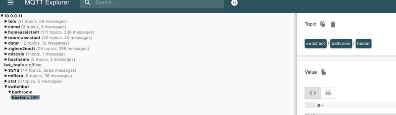

Mijn server met HA staat in de meterkast dus sommige bluetooth integraties werken door de afstand niet.
Nu kwam ik bt-mqtt-gateway tegen https://github.com/zewelor/bt-mqtt-gateway en hier vandaag mee aan de slag te gaan.
Nu heb ik mijn switchbot daar aan toegevoegd, dat werk allemaal hij update ook richting MQTT maar in HA blijft de switch op niet beschikbaar staan.
Mijn config in bt-mqtt-gateway is
    switchbot:
      args:
        devices:
          heater: FC:9B:5D;94:D2:72
        topic_prefix: switchbot/bathroom
        state_topic_prefix: switchbot/bathroom
      topic_subscription: switchbot/+/+/set
      update_interval: 60
Dit lijkt iets te doen want op MQTT komt de off binnen op switchbot/bathroom/heater
Afbeeldingslocatie: https://tweakers.net/i/qc8ZnebxjCmS82ZX7ctXv7CQIiI=/800x/filters:strip_exif()/f/image/Bhm9hZR4bXZMlwf8knJOUUAn.png?f=fotoalbum_large
In HA heb ik dan de volgende code toegevoegd als switch, waarom blijft de schakelaar dan toch op niet beschikbaar staan?
- platform: mqtt
  state_topic: "switchbot/bathroom/heater"
  command_topic: "switchbot/bathroom/heater/set"
  availability_topic: "switchbot/bathroom/heater/available"
  payload_on: "ON"
  payload_off: "OFF"
  state_on: "ON"
  state_off: "OFF"
  optimistic: false
  qos: 1
  retain: false

Omdat, gezien je screenshot van mqtt explorer, het topic /switchbot/bathroom/heater/available helemaal niet bestaat. Je geeft die echter wel in je switch config op.
Dus, of
- availibility topic weglaten
- het juiste availability topic invullen

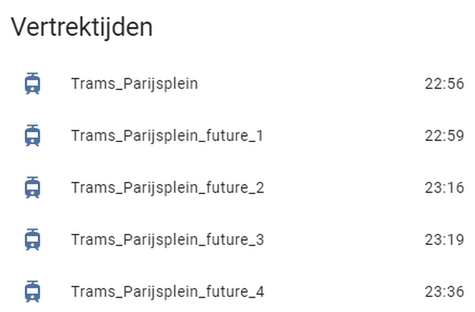

Ik probeer de vertrektijden van de eerstkomende vijf trams weer te geven in een card. Dat lukt aardig, maar niet helemaal. Met deze yaml:
type: entities
title: Vertrektijden
entities:
  - entity: sensor.trams_parijsplein
    icon: 'mdi:tram'
  - entity: sensor.trams_parijsplein_future_1
    icon: 'mdi:tram'
  - entity: sensor.trams_parijsplein_future_2
    icon: 'mdi:tram'
  - entity: sensor.trams_parijsplein_future_3
    icon: 'mdi:tram'
  - entity: sensor.trams_parijsplein_future_4
    icon: 'mdi:tram'
Krijg ik dit resultaat:
Afbeeldingslocatie: https://tweakers.net/i/3vpaBH-pfBUHn_7DKoDMN1az6-I=/full-fit-in/4000x4000/filters:no_upscale():fill(white):strip_exif()/f/image/W60sH2APYRLm0RW1BoBELLlf.png?f=user_large

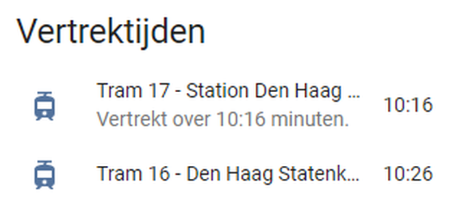

Ik krijg het maar niet voor elkaar om de naam van de sensor op iedere regel te vervangen door het attribute 'line_name'. Ik kan de attribute wel toevoegen, maar dan wordt de vertrektijd (= attribute 'departure') vervangen door de attribute 'line_name'. Dat ziet er dan zo uit:

Afbeeldingslocatie: https://tweakers.net/i/Hw4tE2WOzXKnmjaQdE0G0FkkffI=/full-fit-in/4000x4000/filters:no_upscale():fill(white):strip_exif()/f/image/2XoFATCYl5eA7urVdMhWXgVe.png?f=user_large
Maar dat is uiteraard net niet wat ik wil. :? Iemand een suggestie hoe ik het aan moet pakken in de wetenschap dat ik nog een behoorlijke noob ben?

  • sOid
sOid
@doerakje Ik zou gewoon verhuizen :+
Wat je eigenlijk wil is de naam van die entity dynamisch laten aanpassen, aan de hand van dat attribuut. Maar voor zover ik weet ondersteunt lovelace dat niet.
Je kan het sowieso wel met een value template doen als workaround. Hier vind je het een en ander: https://community.home-as...to-a-friendly-name/224960

sOid schreef op vrijdag 19 februari 2021 @ 23:21:
@sOid, @golles : dank, is met jullie hulp prima gelukt:
Afbeeldingslocatie: https://tweakers.net/i/CcnuiJYm4pgDcLpDYxYYRyHi-fc=/full-fit-in/4000x4000/filters:no_upscale():fill(white):strip_exif()/f/image/V1pNncVIKHZafpb2AnRHSj09.png?f=user_large
type: entities
entities:
  - type: 'custom:template-entity-row'
    icon: 'mdi:tram'
    state: '{{states(''sensor.trams_parijsplein'')}}'
    secondary: 'Vertrekt over {{states(''sensor.trams_parijsplein'')}} minuten.'
    icon: 'mdi:tram'
    state: '{{states(''sensor.trams_parijsplein_future_1'')}}'
Maar nu wil ik meer ;)
Op de secondary line moet het mogelijk zijn om weer te geven over hoeveel minuten de tram vertrekt. Ik heb de sensoren 'sensor.time' en 'sensor.trams_parijsplein', maar hoe kan ik daarmee rekenen? Het verschil tussen die twee is wat ik nodig heb. Ik begrijp niet hoe ik de code voor die simpele rekensom moet schrijven.
[ Voor 0% gewijzigd door doerakje op 20-02-2021 10:30 . Reden: typo ]

  • doerakje
  • Laatst online: 03-11 20:22
sOid schreef op zaterdag 20 februari 2021 @ 10:34:
@doerakje Goed bezig :) Ook dat kun je met een value template doen. Zie https://community.home-as...with-sensor-values/114289
Dit heb ik bjivoorbeeld bij een van m'n Synology sensors. Het kan ook anders/op één regel, maar dit werkt prima.
YAML:
value_template: >
          {% set ram_total = states('sensor.synology_ram_total') | float %}
          {% set ram_free = states('sensor.synology_ram_free') | float %}
          {{ (((ram_total - ram_free) | float) | round(0)) }}
@sOid |:( Ik kom er niet uit. Mijn value_template ziet er nu zo uit:
- platform: template
  sensors:
    tram_now_leaving:
      friendly_name: "Vertrek over"
      value_template: "{{ ((states.sensor.trams_parijsplein) - (states.sensor.time)) }}"
Maar er wordt niet gerekend. De sensoren hebben de volgende waarden:
sensor time: 15:47
sensor.trams_parijsplein: 15:49
sensor.tram_now_leaving: 15:49
Die laatste zou '2 of '0:02' moeten zijn toch? Aan de juiste opmaak in minuten kom ik al helemaal niet toe :)

Nou na opnieuw een poging zoals ik deze eerder op eigenlijk dezelfde manier had gedaan, heb ik nu een "huiskamer lights" card die zich vanzelfsprekend als "group" gedraagt. Weet nog steeds niet waarom dit de eerste keer niet is gelukt.. Maar goed, bedankt voor de hulp! Nu eens kijken of ik dit kan kopiëren naar andere lampen.
  • sOid
sOid
doerakje schreef op zaterdag 20 februari 2021 @ 16:00:
  sensors:
    tram_now_leaving:
sensor time: 15:47
Hmm. Ik vrees dat die : roet in het eten gooit. Denk dat je die er eerst uit moet filteren, want verder klopt het volgens mij.
Weet alleen ff niet precies hoe. Misschien kan @sjorsjuhmaniac bijspringen, hij heeft hier vaak mooie oplossingen voor ;)
  • CyberHarm
  • Laatst online: 01-10 06:37
Ik probeer de SwitchBot Curtain toe te voegen aan HA met aansturing via de SwitchBot Hub Mini. Het toevoegen via de officiële integratie lijkt te lukken, alleen het lukt mij niet om de gordijnen te bedienen via deze integratie. Ik heb ook al de onofficiële integratie geprobeerd, maar mijn Pi staat te ver weg om een goede bluetooth verbinding te krijgen.
Is er iemand dit weet hoe en of het mogelijk is de SwitchBot via de Hub in HA te bedienen?
  • doerakje
sOid schreef op zaterdag 20 februari 2021 @ 16:19:
Note to self: eerst je logs lezen, dan pas posten.
De sensor 'tram_now_leaving' kwam twee keer voor, dus werd 1x genegeerd. Is alleen niet de oorzaak/oplossing, want ik krijg nu de volgende waarden:
sensor time: 16:31
sensor.trams_parijsplein: 16:36
sensor.tram_now_leaving: unavailable
You can't be late until you show up

  • doerakje
doerakje schreef op zaterdag 20 februari 2021 @ 16:34:
sensor time: 16:31
En voor wie geïnteresseerd is ook de oplossing:
  sensors:
    tram_now_leaving:
      value_template: >
        {% set t1 = states('sensor.trams_parijsplein') %}
        {% set t2 = now().time() %}
        {{ ((t2.hour - t1[0:2]|int)*60 + t2.minute - t1[-2:]|int)|abs }}
Met dank aan dit geweldige topic over datum en tijd.

  • sjorsjuhmaniac
  • Laatst online: 07:35
doerakje schreef op zaterdag 20 februari 2021 @ 17:35:
  sensors:
    tram_now_leaving:
      value_template: >
( @sOid )
Top dat het nu werkt.
Mijn enige opmerking is dat dit niet werkt als er meer dan 60 minuten tussen NU en de vertrektijd zit waarbij NU en de vertrektijd niet op dezelfde dag vallen, bv NU = 23:45, vertrektijd = (morgen) 01:05
Geen idee of dit je hier rekening mee wilt houden. Als je dat wilt moet je met de datetime objecten werken.
Ik heb nu niet het geduld om er goed naar te kijken, maar gaat dit rond middernacht wel goed?
Volgens mij is het een betere oplossing om van de vertrektijd een timestamp te maken (datum en tijd dus) en dit ook van de huidige tijd en dan kun je hier het verschil tussen berekenen en nog eventueel delen door 60 om van seconden naar minuten te gaan, zoiets
YAML:
{% set seconds = (as_timestamp(now()) - as_timestamp(states('sensor.trams_parijsplein'))) | int  %}
{% set minutes = (seconds / 60) | int %}
{{ minutes }}
(trams_parijsplein moet wel het correcte formaat hebben)
Ik heb hem zelf getest met deze:
YAML:
{% set seconds = (as_timestamp(now()) - as_timestamp('2021-02-20T21:57:00')) | int  %}
{{ seconds }}
{{ minutes }}
  • doerakje
sjorsjuhmaniac schreef op zaterdag 20 februari 2021 @ 21:51:
golles schreef op zaterdag 20 februari 2021 @ 22:06:
Haha, ik heb nog ruim anderhalf uur om de oplossing in elkaar te knutselen, zo niet, dan krijg ik er weer 24 uur bij ;)

@golles zijn suggestie is wel zoiets als waar ik op doelde maar dit zal niet werken om ik dacht gezien te hebben dat je alleen maar een tijd in 24hr format hebt.
Ik zou er een IF in stoppen die vergelijkt of de vertrektijd < dan nu.
Als dit waar is kan je een date bouwen voor morgen, als dit niet waar is dan vallen twee tijden op dezelfde dag.
Als je de goede datum + tijd eenmaal in een datetime object hebt kan simpel beide datetimes van elkaar aftrekken. het verschil is dan een timedelta object wat het verschil beschikbaar heeft in seconden.
dus (obj2-obj1).seconds*60 == minutes.

@golles Ik weet niet of het er simpeler op wordt, maar je hebt iig timezone en date support ingebakken.
voorbeeldje met de vertrektijd morgen, simpele hack, werkt niet het eerste uur na middernacht :9 :
de lijn met vertrek_tijd__ is hoe je de input van de trams kan gebruiken. vervang de string met de tijd door je states(sensor)
hernoem vertrek_tijd__ naar vertrek_tijd en t zou moeten werken
24
25
26
27
28
29
{% set nu = now() %}
{% set vertrek = now() %}
# voor nu even een tijd om 1 uur s nachts van maken, niet nuttig in productie
{% set vertrek_tijd = nu.replace(hour=1) %}
# productie, vervang de tijd door je sensor value
{% set vertrek_tijd__ = strptime("22:56", "%H:%M") %}
# zorg ervoor dat er een datetime object is voor de vertrek tijd, de tijd alleen is niet voldoende
# pak het vertrek datetime object en vervang het uur en minuten door de vertrektijd
{% set vertrek = vertrek.replace(hour=vertrek_tijd.hour, minute=vertrek_tijd.minute) %}
nu        {{ nu }}
vertrek   {{ vertrek }}
# als de vertrektijd kleiner is dan nu dan is de tijd 'morgen'
{% if (vertrek-nu).days < 0 %}
# tel er een dag bij op
{% set vertrek = vertrek + timedelta(days=+1) %}
{% endif %}
nu        {{ nu }}
{% set diff = vertrek - nu %}
diff              {{ diff }}
diff.seconds      {{ diff.seconds }}
diff.minutes      {{ diff.seconds/60 }}
nu        2021-02-20 22:19:51.848996+00:00
vertrek   2021-02-20 01:19:51.849053+00:00
vertrek   2021-02-21 01:19:51.849053+00:00
diff              3:00:00.000057
diff.seconds      10800
diff.minutes      180
[ Voor 12% gewijzigd door sjorsjuhmaniac op 20-02-2021 23:28 ]

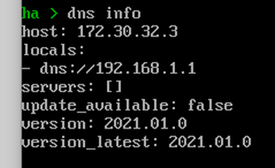

@glennosk Kun je op de console van HA komen vanuit virtual box ?
Geef dan commando dns info
en hopelijk staat er iets als onderstaand
Afbeeldingslocatie: https://tweakers.net/i/Y0a7XZwDSu_jR1XzD2pWz0I6Jh0=/full-fit-in/4920x3264/filters:max_bytes(3145728):no_upscale():strip_icc():fill(white):strip_exif()/f/image/qG7jYkTpXxJ0C0JOswmTZLT5.jpg?f=user_large
Verder is het waarschijnlijk net als bij ESXI hoe je de netwerken aan de buiten wereld hangt.
[ Voor 11% gewijzigd door habbekrats op 21-02-2021 14:49 ]
  • glennosk
  • Registratie: Februari 2018
  • Laatst online: 02-11 08:55
Hi @habbekrats ,
Yes, dat lukt.
Afbeeldingslocatie: https://tweakers.net/i/2NbD0636w7LJuehvNj35btBe_A0=/full-fit-in/4000x4000/filters:no_upscale():fill(white):strip_exif()/f/image/2CLHWwvYleOKKb5ZpbaouuxE.png?f=user_large

  • doerakje
sjorsjuhmaniac schreef op zaterdag 20 februari 2021 @ 23:21:
psssttt @doerakje
24
25
26
27
28
29
nu        {{ nu }}
{% endif %}
nu        {{ nu }}
diff              {{ diff }}
diff              3:00:00.000057
diff.seconds      10800
diff.minutes      180
Nice! _/-\o_
Ben d'r mee aan de gang gegaan en heb 'm voor mijn gebruik verder geperfectioneerd. Ik ga uit van het verschil in minuten, niet in dagen, want een al vertrokken tram wordt nog een paar minuten getoond op de kaart. Zit er nu keurig in, ook rondom middernacht. Helemaal happy ermee. Je zou voor de lol bijna een stukje met de tram gaan, met mondkapje uiteraard.
{% set tijd = now() %}
{% set vertrek_tijd__ = strptime(states('sensor.trams_parijsplein'), "%H:%M") %}
{% set vertrek = vertrek.replace(hour=vertrek_tijd__.hour, minute=vertrek_tijd__.minute, second=0) %}
{% set diff = vertrek - tijd %}
{% set diff_minutes = (diff.seconds/60) | int %}
{% if diff.days < 0 and diff_minutes < 1430 %}
{% endif %}
{% if diff_minutes > 1430 %}
  Deze tram is al vertrokken.
{% elif diff_minutes < 1 %}
  Deze tram vertrekt nu.
{% elif diff_minutes < 2 %}
  Deze tram vertrekt over {{ (diff.seconds/60) | int }} minuut.
{% elif diff_minutes > 1 %}
  Deze tram vertrekt over {{ (diff.seconds/60) | int }} minuten.
{% endif %}

@glennosk
Ik ben geen specialist in virtual box, maar als ik deze meneer zijn verhaal bekijk is het vergelijk baar met ESXI
/Vmware.
https://peyanski.com/home...windows-using-virtualbox/
schijnbaar moet de virtual box in bridge staan en Promiscuous Mode: Allow All
https://stackoverflow.com...rtualbox-under-windows-10
In de console na inloggen als root kun je nog het commando banner geven
dan geeft hij de ip4 en ipv6 adressen waaronder de HA bereikbaar moet zijn.
Een keer op een andere laptop/telefoon proberen op HA kan ook wel eens helpen.

  • sjorsjuhmaniac
doerakje schreef op zondag 21 februari 2021 @ 17:07:
Nice! _/-\o_
{% endif %}
{% endif %}
(y) in regel 15 kan je als je wilt de berekening weglaten en gewoon met text '1 minuut' typen.
  • sjorsjuhmaniac
Ik gok dat je de VM netwerk adapter op NAT hebt ingesteld, dit is de standaard instelling als je niets wijzigt.
In dat geval MOET je een portforwarding instellen op diezelfde netwerk-adapter-config pagina. Dit werkt hetzelfde als op je router, echter je host-pc nu je 'router'. Dus bv poort 8123 van de host fwd naar 8123 van de VM.
Je kan er ook voor kiezen om de setting te veranderen in bridged, in dat geval wordt de VM als 'pc op het netwerk gezien' en krijgt zijn eigen IP (een ander ip dan je HOST dus). in dat geval is geen portforwarding nodig/mogelijk.
