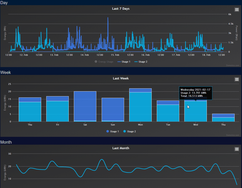

Ik draai al jaren op Domoticz en ik ben aan het kijken om de overstap te maken naar HA. Ik heb mijn nieuwe Zigbee modules en lampen al in HA en ben al wat aan het spelen geweest met NodeRED en dat werkt allemaal prima. En ga binnen kort mijn overige 433mhz apparaten overzetten.
Nu ben ik nog aan het kijken om de P1 meter en temperatuur sensoren over te zetten. In Domoticz kan je ook historie zien van de laatste 7 dagen/ maand en jaar. Ik kan zo snel niet vinden hoe ik dat in HA voor elkaar krijg.
Zoiets als dit:
Afbeeldingslocatie: https://tweakers.net/i/G2B4rgp-v1dcaacIvFhgpqhDKfE=/800x/filters:strip_exif()/f/image/o5V8bT4Upc5t93pH3oClU0Ne.png?f=fotoalbum_large
En is het mogelijk om deze historie over te zetten naar HA?
iRacing Profiel
  • DennusB
SkullboyNL schreef op donderdag 18 februari 2021 @ 13:31:
Zoiets als dit:
Met een "Graph Card" op lovelace kan je zelf instellen hoeveel data je ziet : https://github.com/kalkih/mini-graph-card. Die custom graph card ziet er ook nog een beetje uit vergeleken met de default one.
Data overzetten naar Hass is denk ik niet mogelijk. Maar even weekje dubbel draaien dan!
Zoiets als dit:
Ik liep tegen het zelfde probleem als jou aan.
Je kan wel aan de slag met mini-graph etc maar dat alleen zien hoeveel x dagen je in de recorder laat bijhouden (standaard 10 dacht ik). Als die dagen voorbij zijn kan je niet zien wat een specifieke waarde op een bepaalde dag was.
Als ik jou was zou ik eens naar https://github.com/dsmrreader/dsmr-reader kijken. Die houdt alle maanden/jaren etc bij. Je kan deze data ook pushen naar HA voor eventuele een dag / week view.
